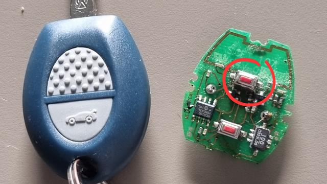

Hello,
Hier soir je n'ai pas pu ouvrir ma Gransport, avec la télécommande de la clé d'origine : le bouton permettant habituellement l'ouverture ne fonctionne plus (aucune sensation de "clic", aucune résistance lorsqu'on l'actionne...) :(
Problème lié : il permettait de désactiver l'alarme en même temps, ce que ne permet pas l'ouverture de la voiture via la serrure... :cry:
Questions : est-il envisageable de réparer la clé, en remplaçant le bouton défectueux ? Dans le cas contraire, est il possible de récupérer le module d'une clé d'occasion et de le reprogrammer ?

Salut Serge,
Tu peux contacter le Telecommandier :
https://www.telecommandier.fr/
On fait souvent appel à lui pour les clés d'Avantime et il les remet à neuf pour une soixantaine d'euros. Il a certainement moins d'expérience sur les Maze, mais en lui envoyant une photo du circuit, il te répondra sur la faisabilité.

Ca se ressoude bien.
Faut juste trouver la petite échoppe de l'electronicien du coin.
Un réparateur de tv/hifi doit pouvoir faire ça aussi (si ça existe encore).
C'est une des pattes du switch qui s'est déssoudée (ou le switch HS)
