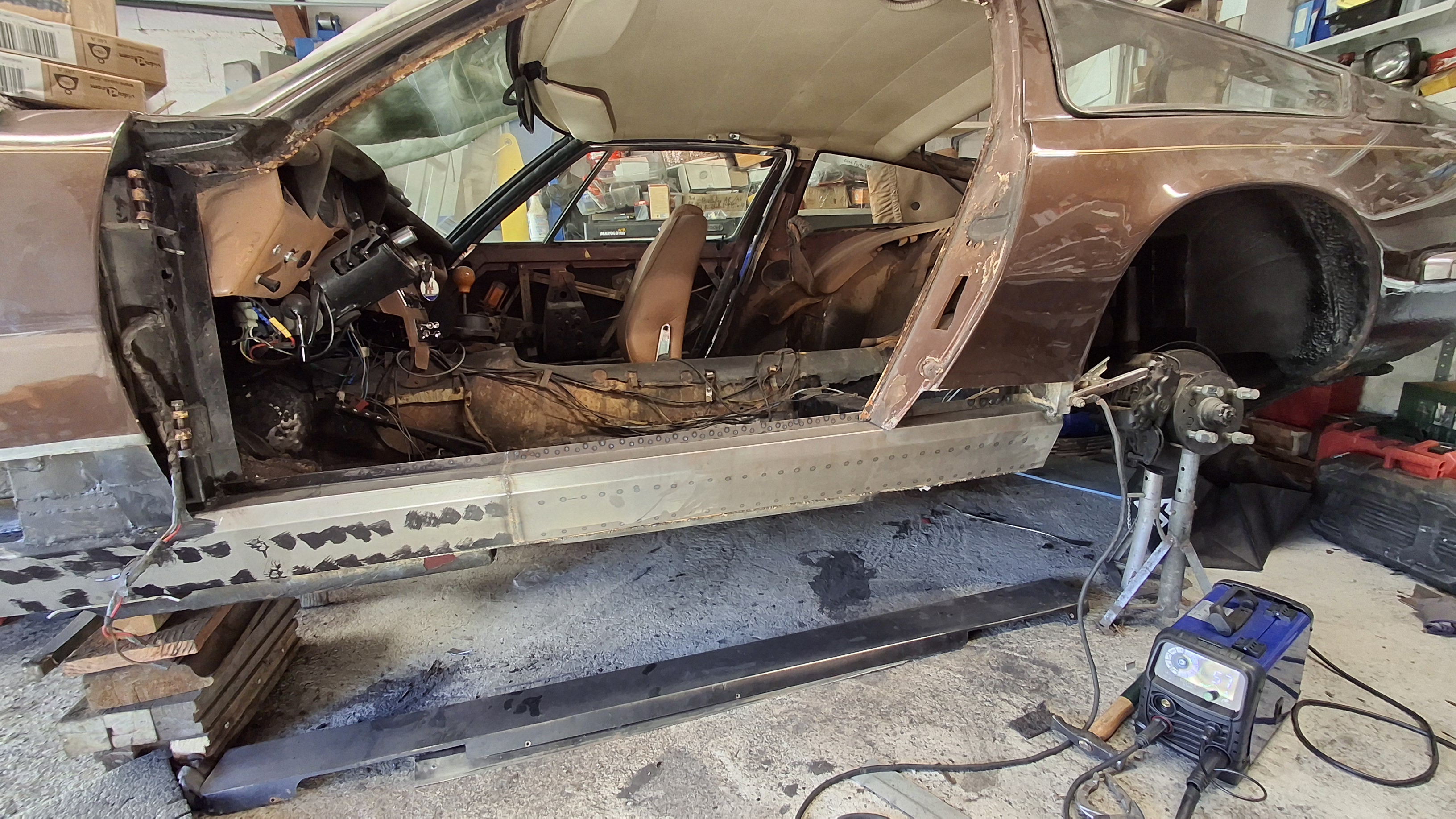

Ça y est mon bas de caisse côté gauche est fini. Quelques petits détails encore à faire sur ce côté et je sors la totalité du train avant pour réfection.
Oui Froggie je n'enlève que le goudron qui est gonflé, la tôle est en bon état si le goudron tient fort.

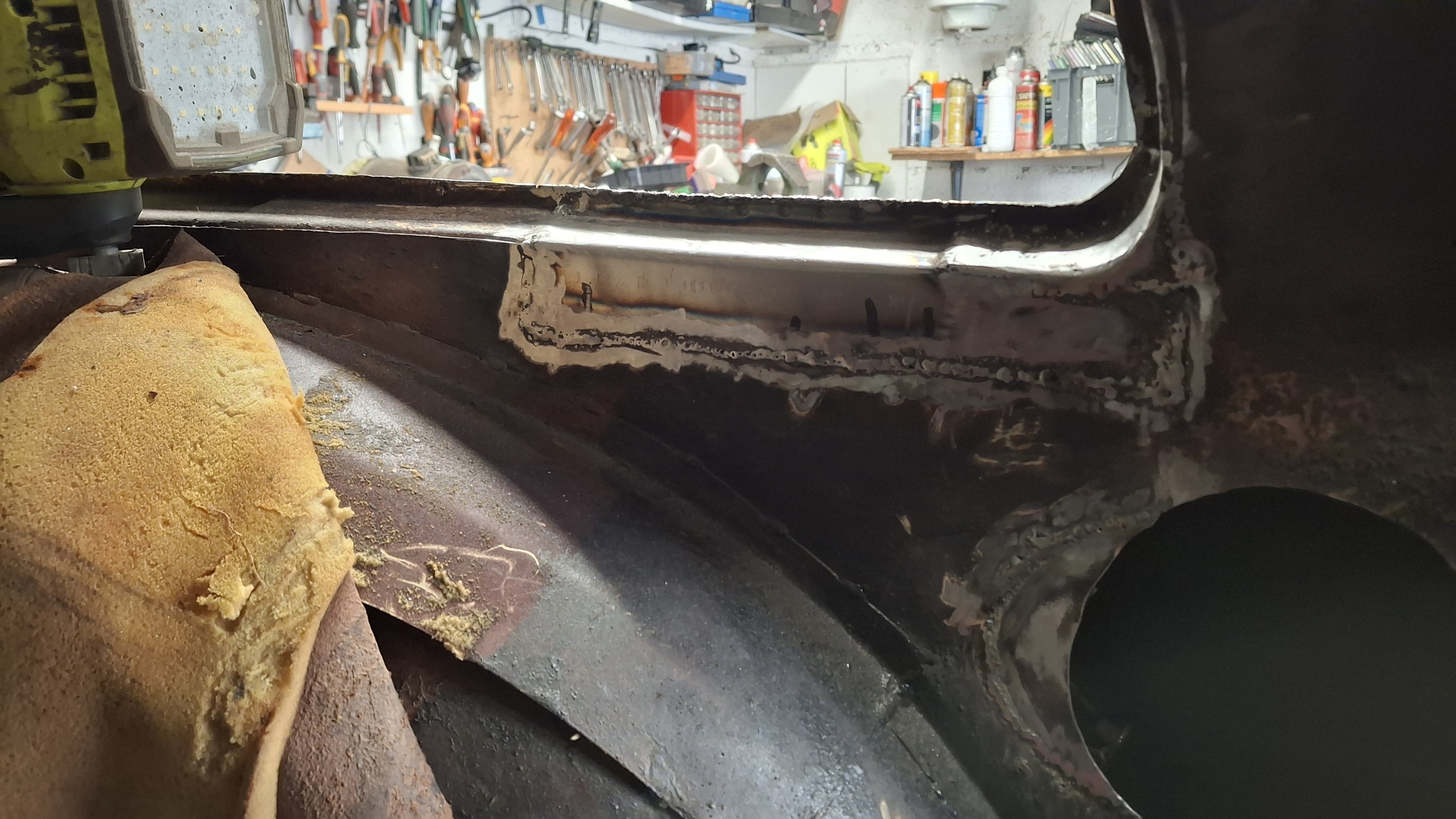

Ci joint un petit cliché en vue de coupe de la liaison (enlevé en partie hier sur la custode) de l'aile extérieure et le passage de roue qui viennent finir sur la soudure périphérique de l'ouverture de la custode. Il n'y a qu'une petite soudure par point au sommet de l'assemblage des 2 tôles qui ne fait que 10 à 11 mm, c'est vraiment light comme montage par rapport au reste de la voiture.
On voit bien sur cette photo qu'il y a encore pas mal de matière non corrodée, cela facilite mes reprises de soudure.
Cette zone s'avère relativement complexe à reproduire, je m'y suis pris à trois reprises pour avoir un bon résultat et je ne suis pas ou bout de mes peines pour terminer la reproduction de ces pièces de tolerie.
Comme c'est encore bien ouvert je vais pouvoir parfaire le traitement anti corrosion dans cet endroit totalement inacessible.
A plus

Re: Restauration de ma Maserati Indy
Hello.
Chassis custode refait. Non sans mal, encore quelques reprise à l'etain pour retrouver les bons niveaux partout. De l'intérieur Et demain c'est les vacances.
