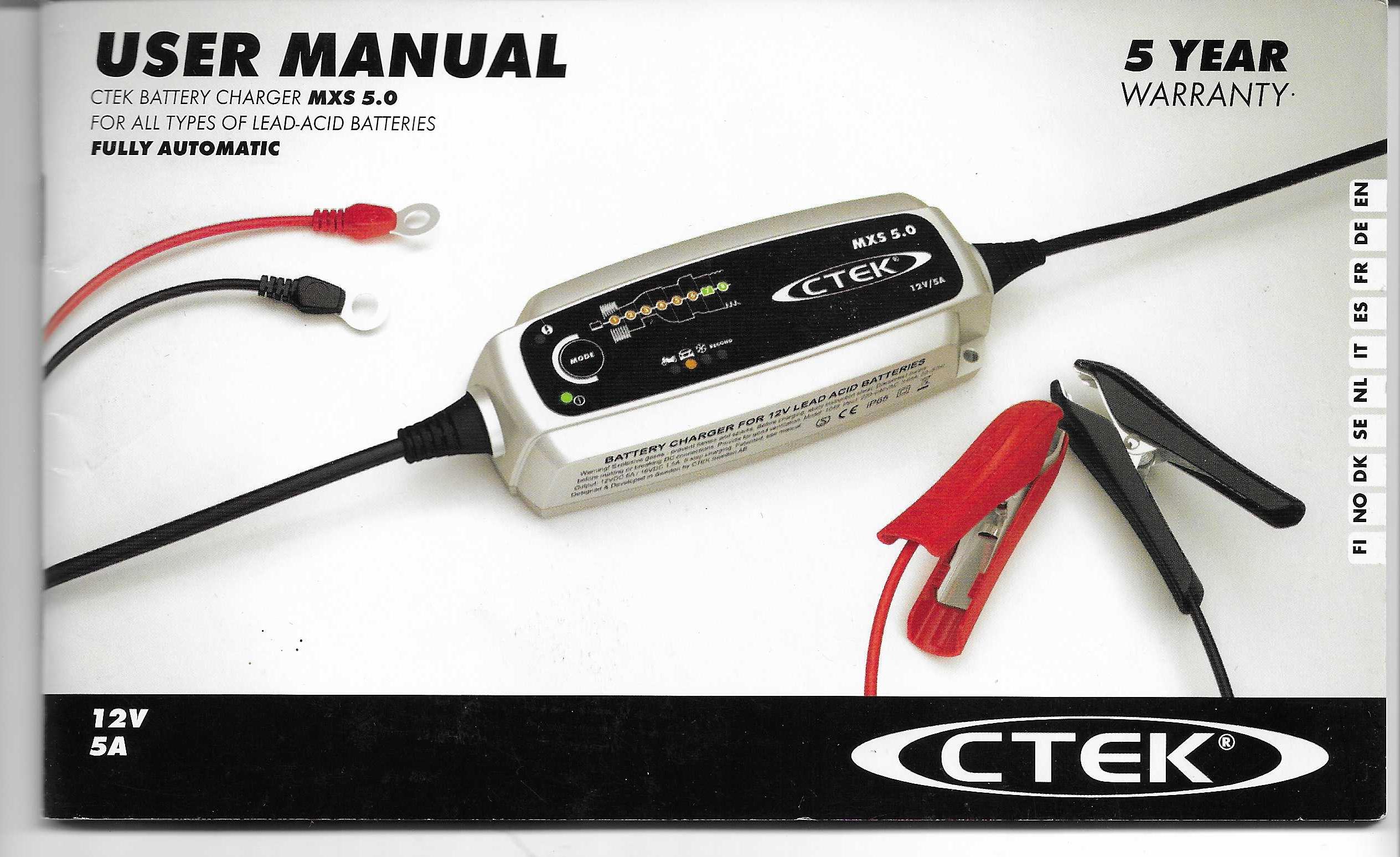

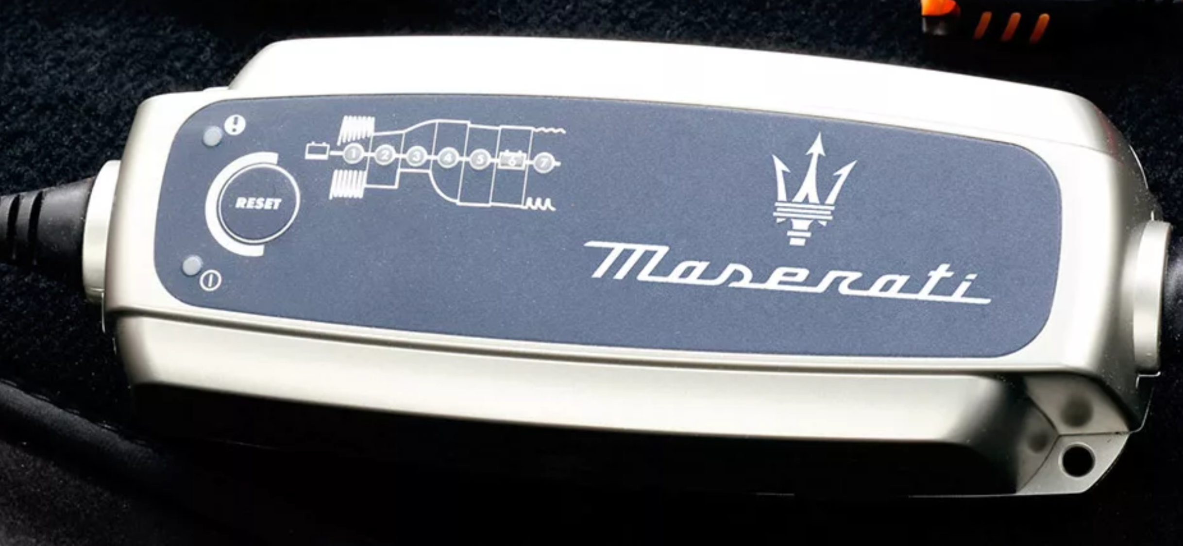

Re: Conseil pour chargement et maintien de charge batterie
Bonjour, quelqu'un aurait-il le mode d'emploi du maintien de charge Maserati (référence : 940000030), ou un lien pour le télécharger (je n'ai pas trouvé sur le net) ? Il ressemble au CTEK MXS 5.0 mais ça n'est pas exactement ça.
Sur le chargeur Maserati il y a un bouton reset, et j'aimerais bien voir à quoi il sert et à quoi correspondent les icones des Leds de 1 à 7.
Il n'y a pas 8 statuts comme sur le CTEK MXS 5

Tu peux nous faire une photo STP ?
Ces chargeurs sont des CTEK rebadgés en général, dispo chez Maserati, Porsche ou Aston ... 2 x plus cher...
C'est celui là
Je sais que ce sont des ctek rebadgés mais il y a un bouton reset et les étapes de 1 à 7 et je ne trouve aucune correspondance chez ctek (ils ont une option en plus pour reconditionner la batterie)
Séries Ctek MXS 5.0 à quelques détails près suivant les années de fabrication
