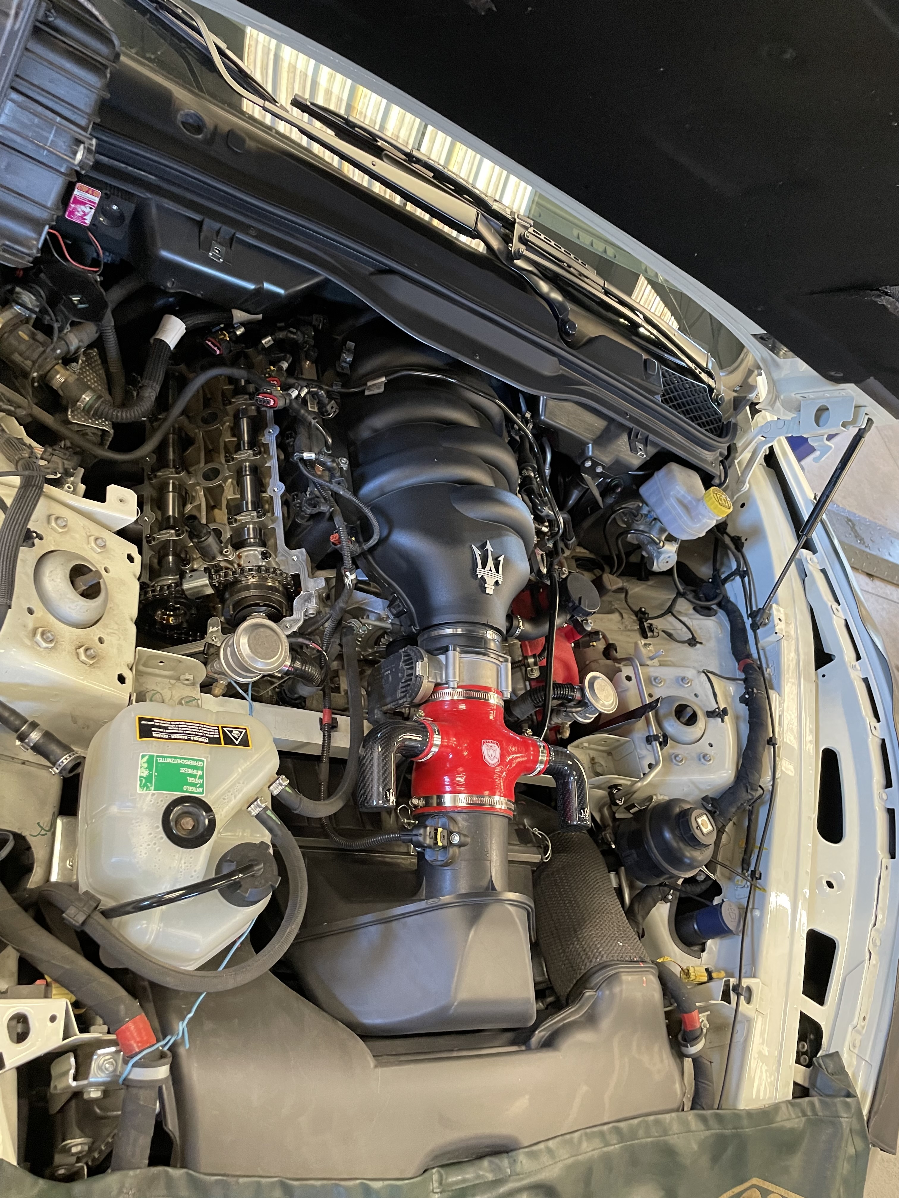

J’avais repéré un minime suintement à son entretien annuel cet été aux couvres-culasses , j’ai reçu les joints en prévision de les remplacer très prochainement, je ferai quelques photos, en espérant qu’elles soient pas à l’envers … comme toujours.

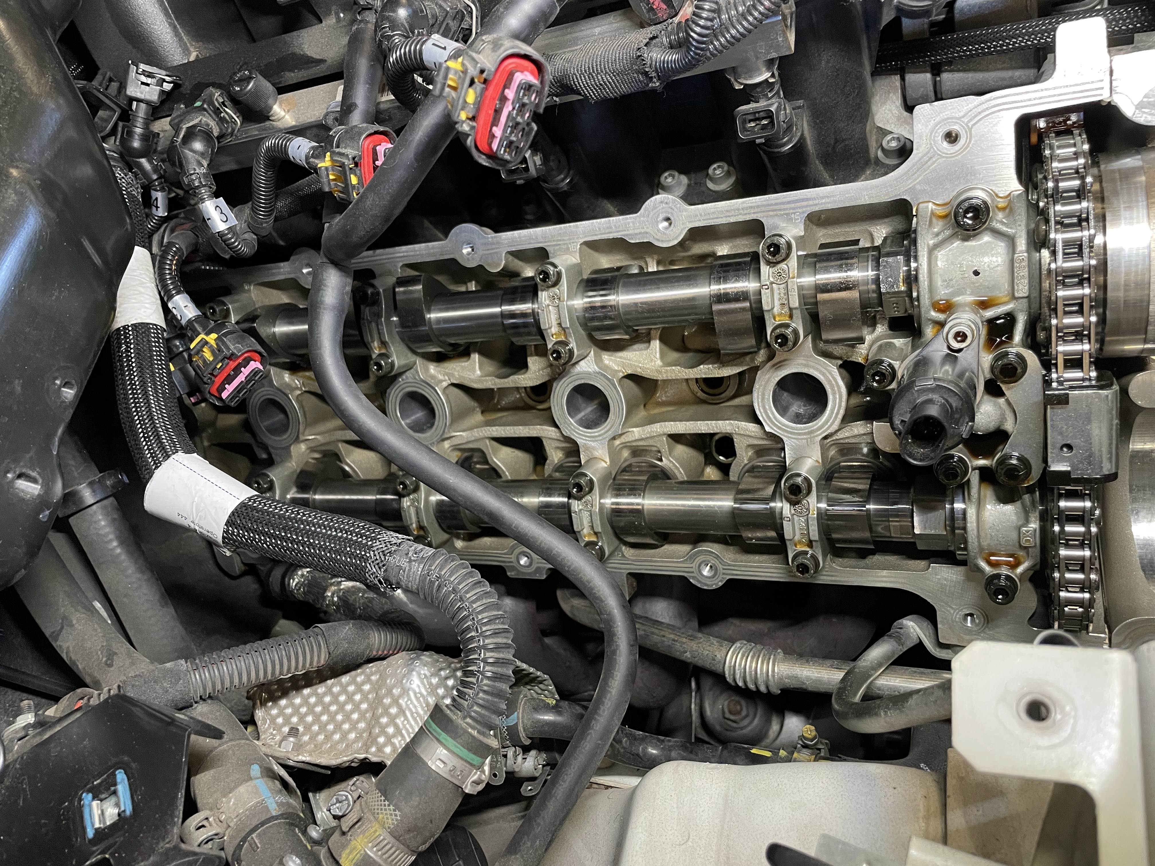

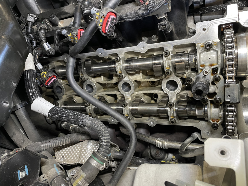

Étanchéité des couvres culasses .
Je n’ai pas pris le temps de prendre plus de clichés… faute de batterie de portable 🤦‍♂️

Top un bon travail de fait !!

Très propre !! C’est le top de faire soi même ! Bon travail !! 🤌

Bravo pour l'installation des joints de couvre culasse. Qu'il est beau ce moteur !

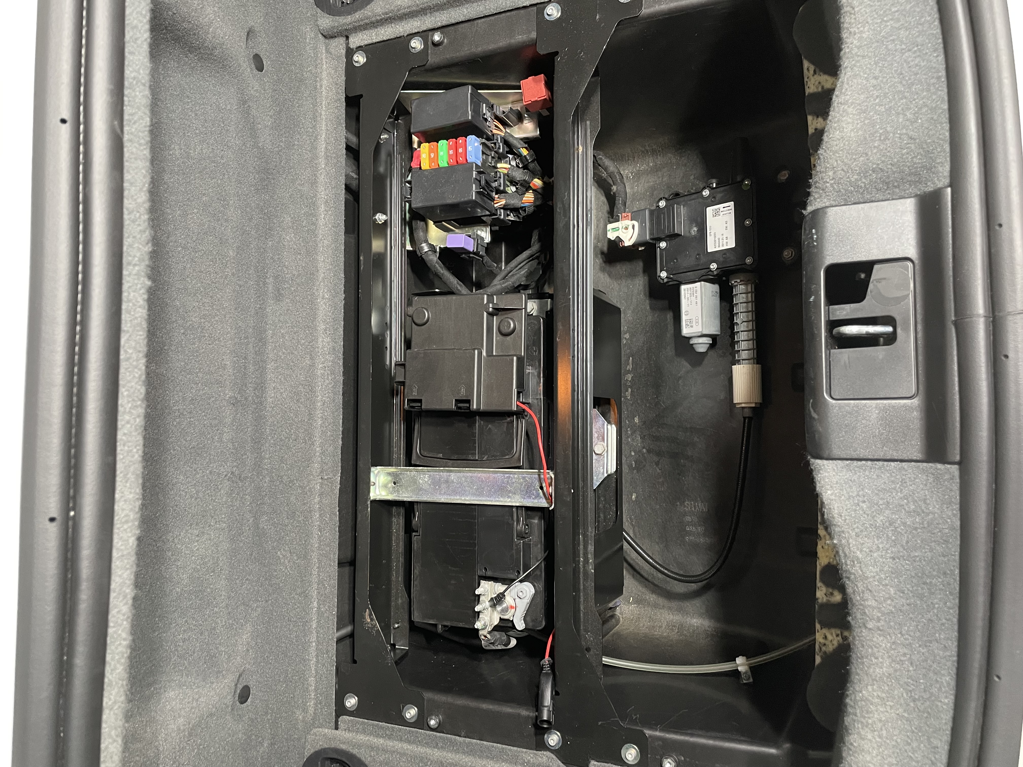

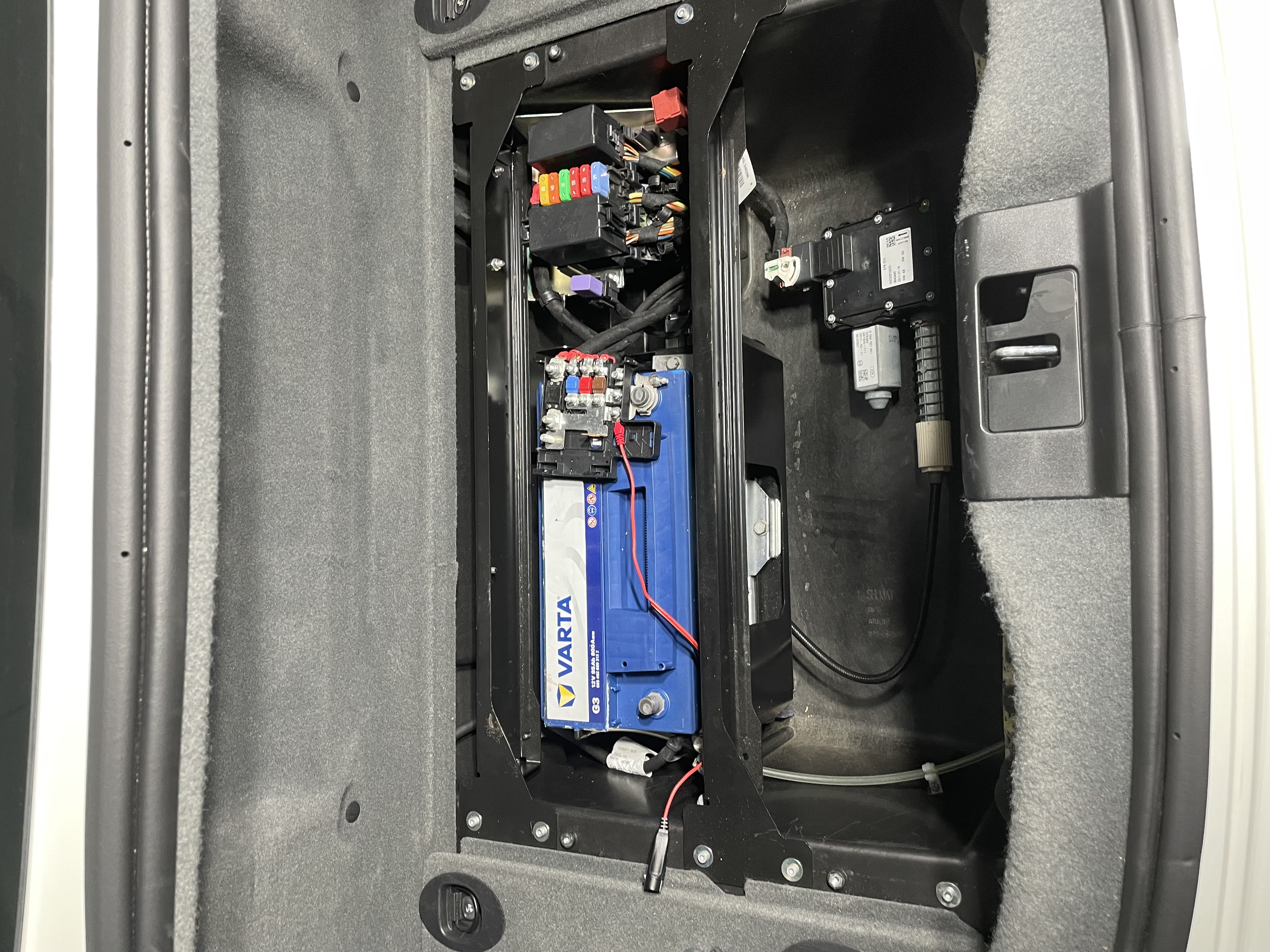

Ce matin , la belle n’a pas apprécié le changement d’heure, et au passage hiver la batterie m’a lâché ( 6 ans / correct) , un petit remplacement s’imposa , une chance de tomber en carafe chez soi !
Un élément interne en court circuit ,une chance qu’elle n’a pas implosé ,au vu de l’odeur d’œuf pourri ,et la température du bac …il etait temps.
Messages : 1558
Re: Ma Diva
Un chance aussi , la tirette cachée sous la banquette arrière fonctionne….
J’ai pensé au tracas récemment de nos amis avec leur coffre bloqué , pas drôle pour eux !
