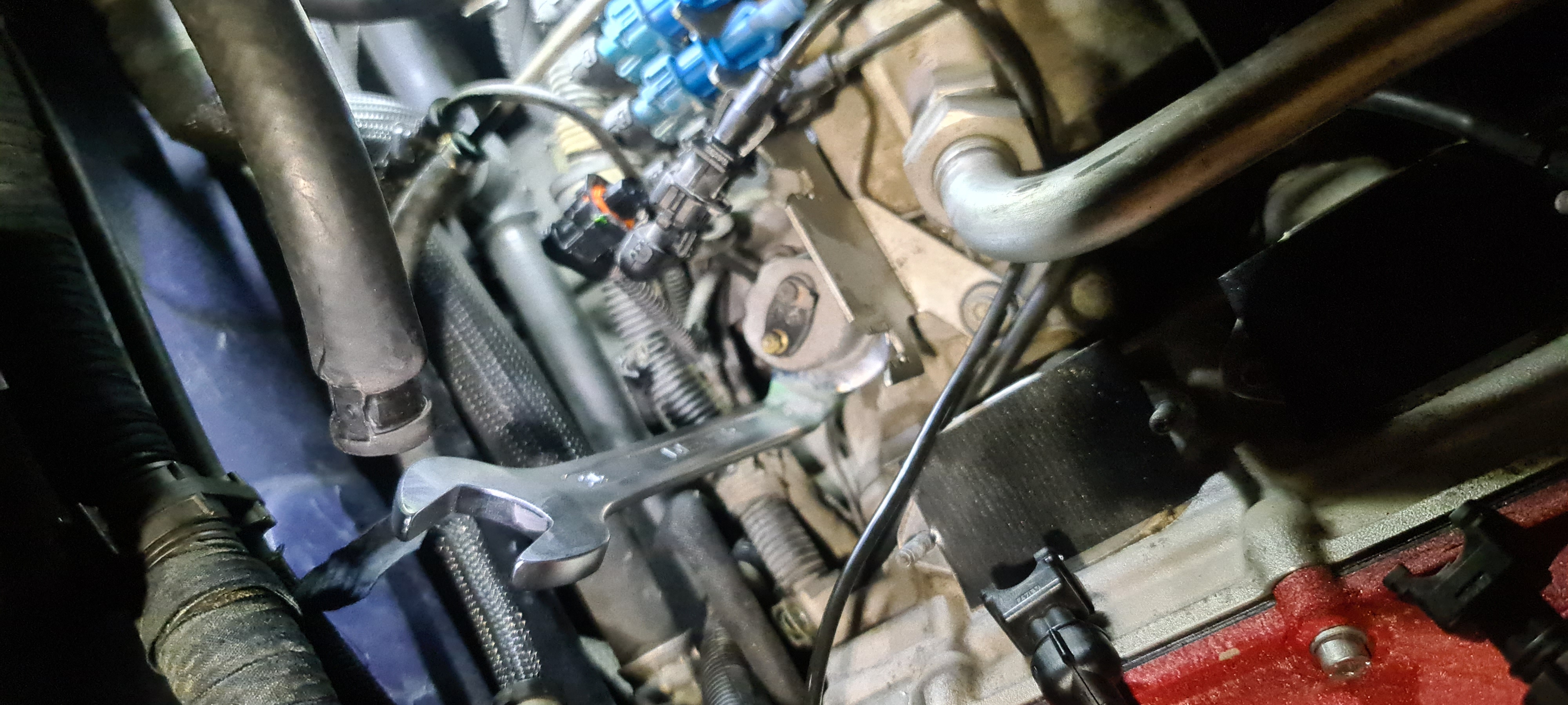

Achète une clef a fourche 30/32 si je ne dit pas de bêtise, plis la au plus prêt du coté qui t'intéresse à 90° et met ce que tu veux dans l'autre fourche pour forcer, perso une clef à molette de camionneur et elle sort sans discuter.

Pour la clé a enfourcher j'ai acheté la bonne mais je n'arrive pas a déployer assez de force pour le devisser vu le peu d'espace.
