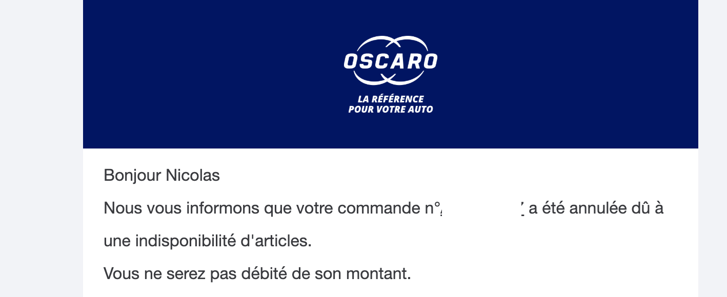

Le radiateur en promo à 200 chez oscaro, à ce prix là, inutile de tenter une réparation de manouche sur l'ancien.
https://www.oscaro.be/fr/radiateur-dhui ... -b-v-31035
Re: Blue is the new red.
T’as tout pris?
Ah bah non, un seul me suffit. Et le lien était encore dispo quand j'ai posté.

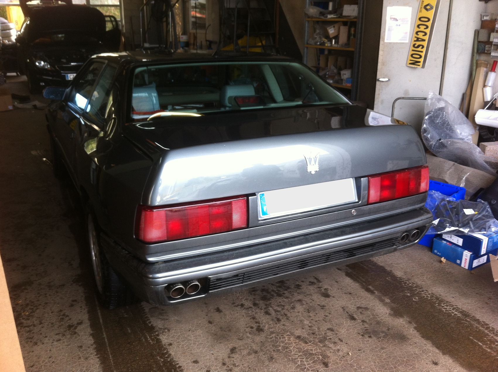

Pour le 3e feu stop, à titre d'info, sur la Ghibli (2.8 de 94, première immat 96), il y avait un 3 feu bas, rajouté -a priori- car
sur une petite platine vissée. Il ne marchait pas, donc je l'ai fait enlever, épicétou.
Avant: Après
Avant: Après
- Messages : 9213
C'est plus mieux ainsi.
Ca fait moins "modernisée"
Ce n'est pas rajouté, c'est celui d'origine qui est comme ça.

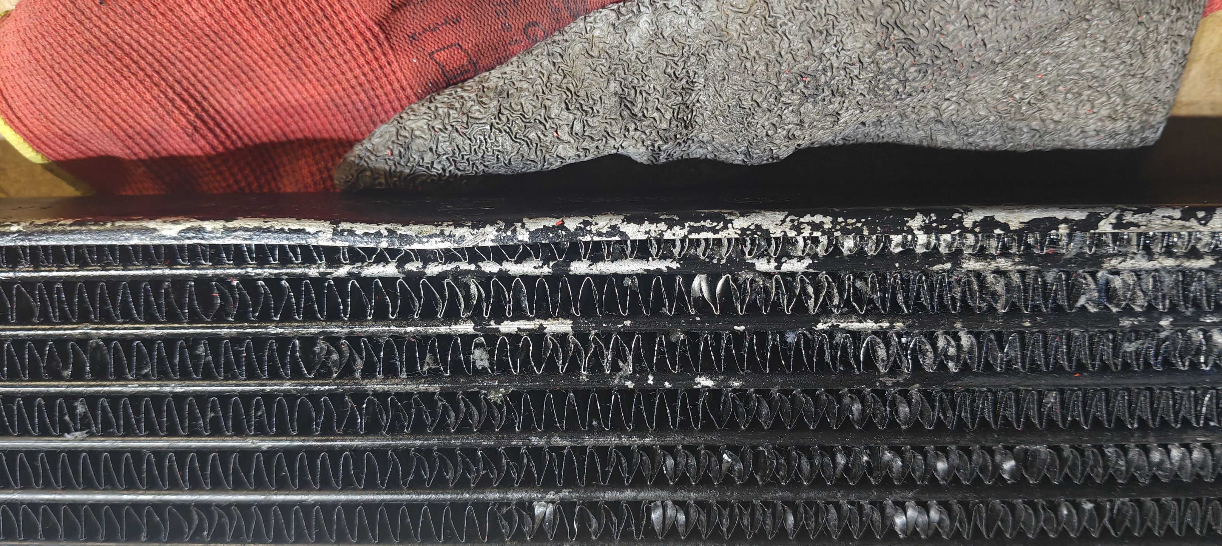

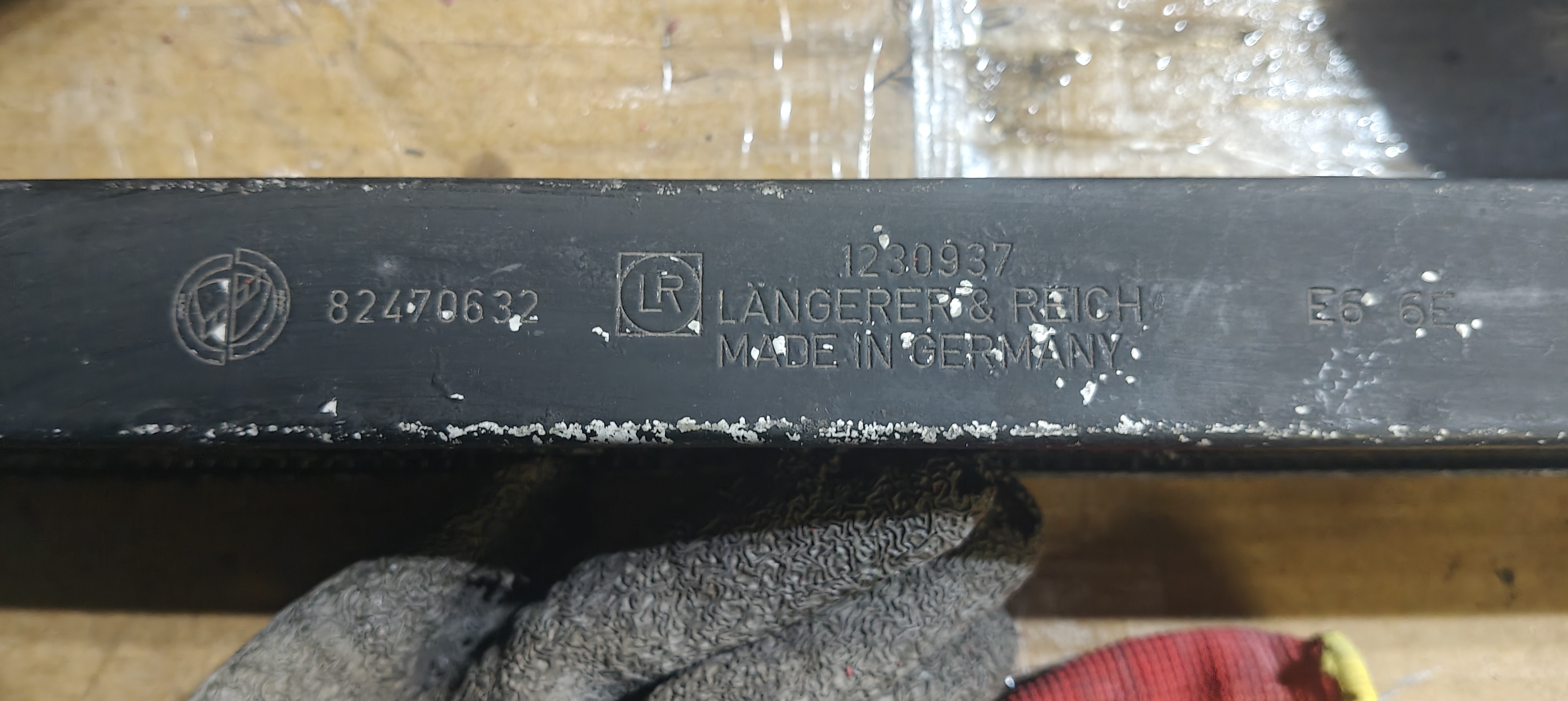

J'ai démonté le radiateur d'huile, il s'agit bien de la même ref que la lancia.
Je n'arrive malheureusement pas à trouver la fuite visuellement.
Elle est minime, si je fais le vide en aspirant dans le radiateur, celui-ci étant froid, il met pas mal de temps à se remplir.
A mon avis, c'est une fine fissure qui se dilate à la chaleur. Dommage, j'aurai bien tenté une réparation.

Un truc qui marche bien pour trouver une fuite, tu mets sous pression (y'a des kits pour circuits de refroidissement pour pas trop cher, on doit pouvoir bricoler une adaptation pour raccorder) et tu pulvérise de l'eau savonneuse.

Ils sont chi.... chez oscaro, j'ai déjà eu le coup aussi.
Ils affichent la pièce en stock et finalement non (d'ailleurs c'est illégal).
A mon avis ils n'ont pas grand chose eux-même, c'est une plate forme qui sous-traite et dispatche les commandes chez d'autres fournisseurs.
Jamais eu le cas avec autodoc par exemple, et livraison bien plus rapide aussi.

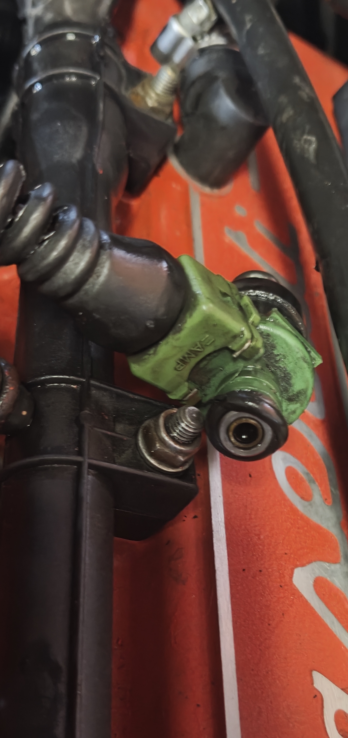

J'entends un bruit pas prévu, coup d'oeil vers la baie moteur, geyser de SP98.
Un des joints d'injecteur semble avoir mal vécu le démontage/remontage.
Je ne les avais pas changé, bah c'est chose faite.
Et plus de fuite.
