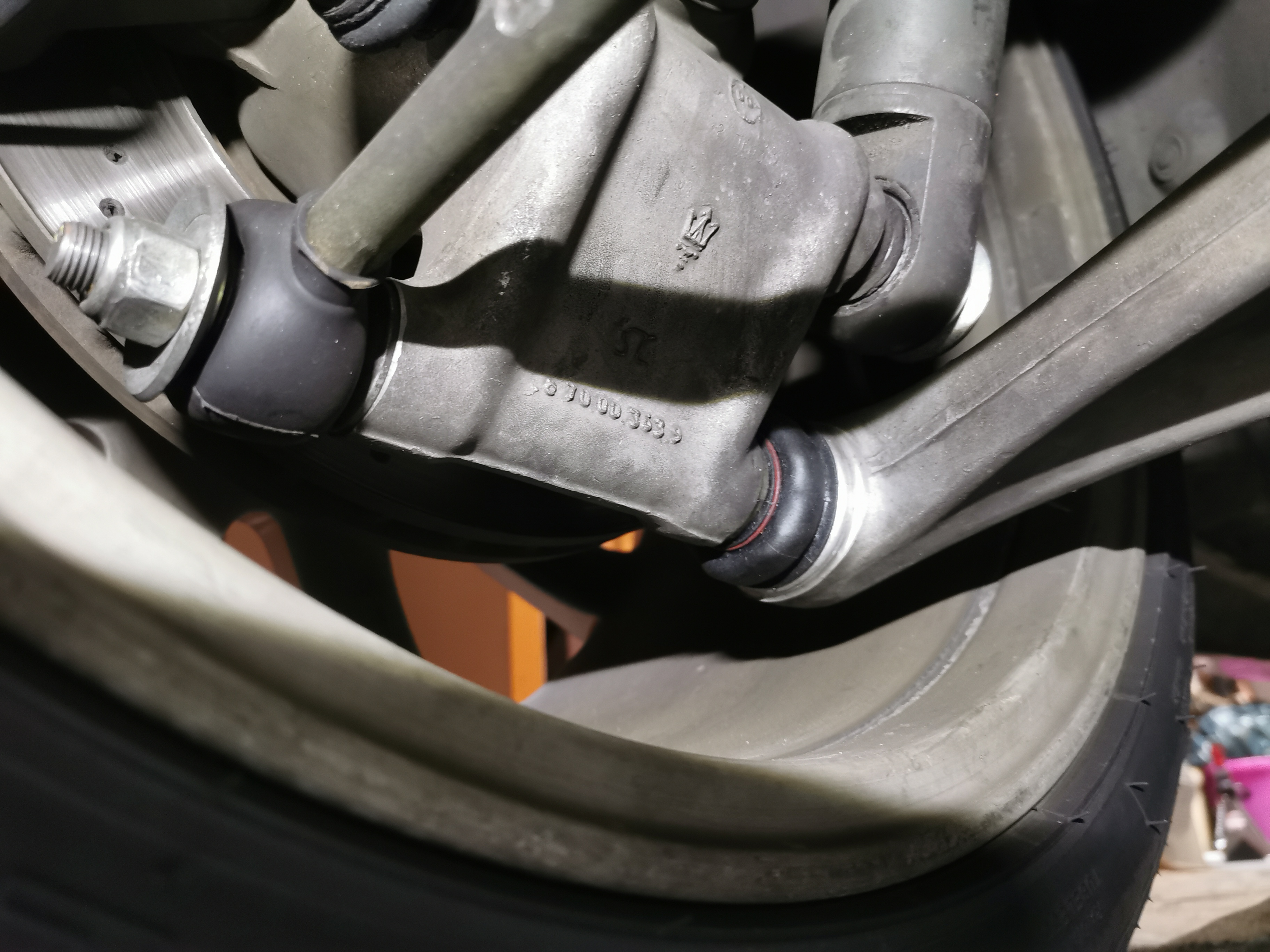

Haha figure toi que j ai un mix : une enveloppante côté conducteur et ceux d origine côté passager car j ai détruit l autre en remontant le triangle.. J ai fait 1500 bornes et ras des 2 côtés (à priori :? je te fais des photos ds la journée...)

Et voilà. La boursoufflure sur l origine est un point de colle superglue souple car il y avait un petit trou

Bon, ça semble impeccable, aucune trace de graisse :)
Les caches poussière des rotules de triangle sont les fameux BMW ou bien la référence maserati 387000200 ?
Messages : 2176
Re: [Gransport] Biellette arrière
Ce sont les originaux. Superformance vient d en recevoir.. ;)

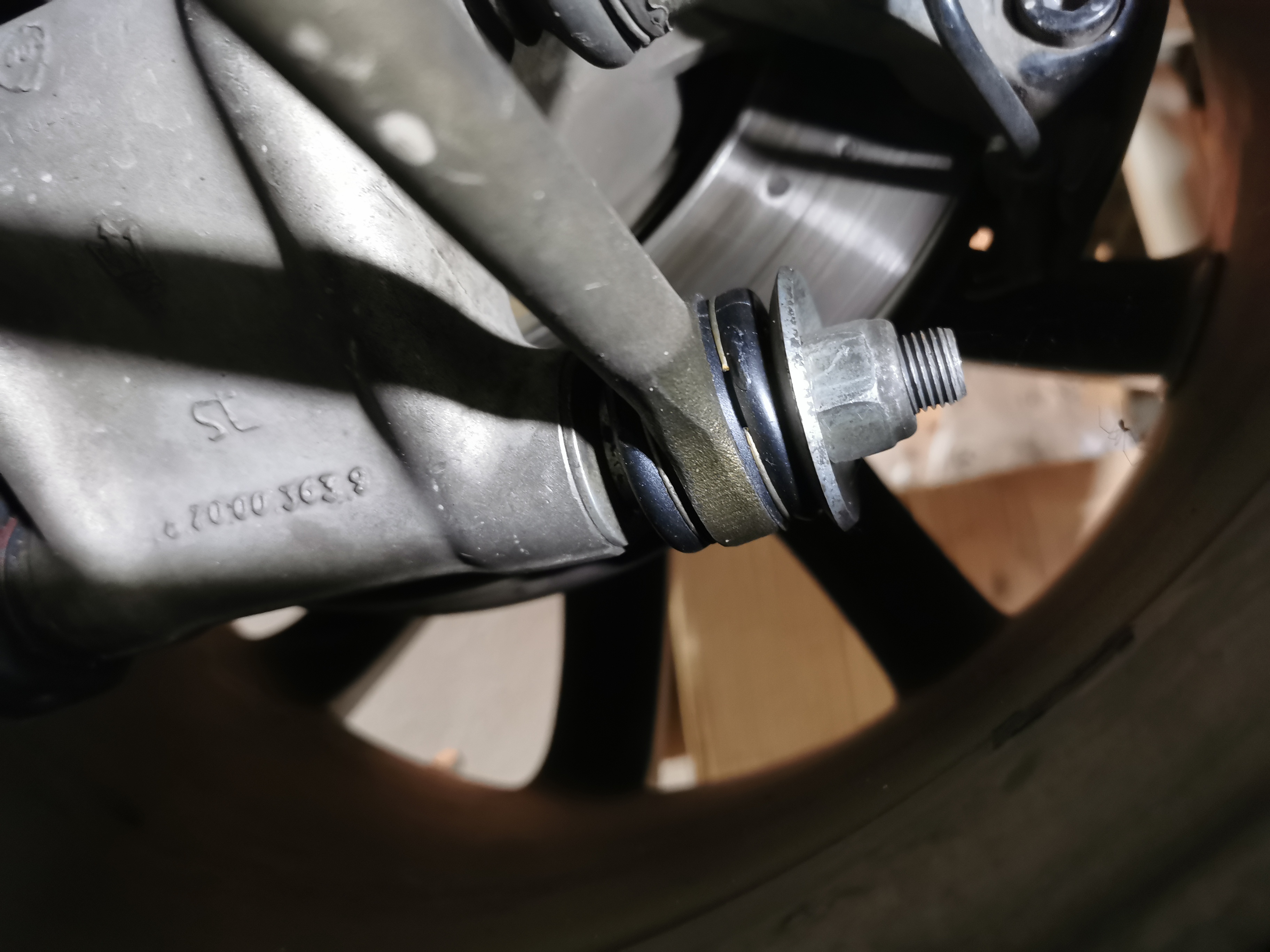

Un virage à gauche au ralenti avec une route bien pourrie comme on les fait bien en France :evil: et j entend un gros clac du genre qu on n aime pas trop. Mon fiston rajoute un peu de stress avec un innocent "papa c est quoi ce crack" :lol:. On continue car on avait quand même un but pas trop loin et au retour encore gros crac sur un dos d âne qmcomme on les fait aussi si bien :evil:
Petit tour sous l auto en craignant une erreur lors de mes interventions. Ben non tout est nickel sauf... Tient c est normal une rotule sortie de sa bille ? :? :lol:
Me voilà bon pour les 2 biellettes de barre stab arrière. Je crois que le tuto est sur petit poussin, mais si tu as quelques conseils Joeley (ou quelqu un de bonne volonté) je suis prenneur :D
En particulier : dois je démonter le moyeu encore ? J aimerai mieux pas car sinon re parallélisme...

Pas d'inquiétude, ça se démonte sans stresse... Pas besoin d'enlever le moyeu.
Je sais que je l'ai fait, et comme ça ne m'a pas marqué, c'est certainement très simple. ;)
De ce que je me rappelle, comme sur toutes les voitures il faut lever les deux côtés, sinon tu prends la biellette dans la tête. Quoi que si elle est cassée, plus de risque. Sauf pour remonter.
Et après il faut peut être monter ou descendre le moyeu avec un cri pour passer la clé et dévisser.

A en voir la rotule avec les traces de corrosion elle devait être bien fatiguée, pourtant j avais bien regardé lors du changement des soufflets et rien d'anormal à l'œil :?

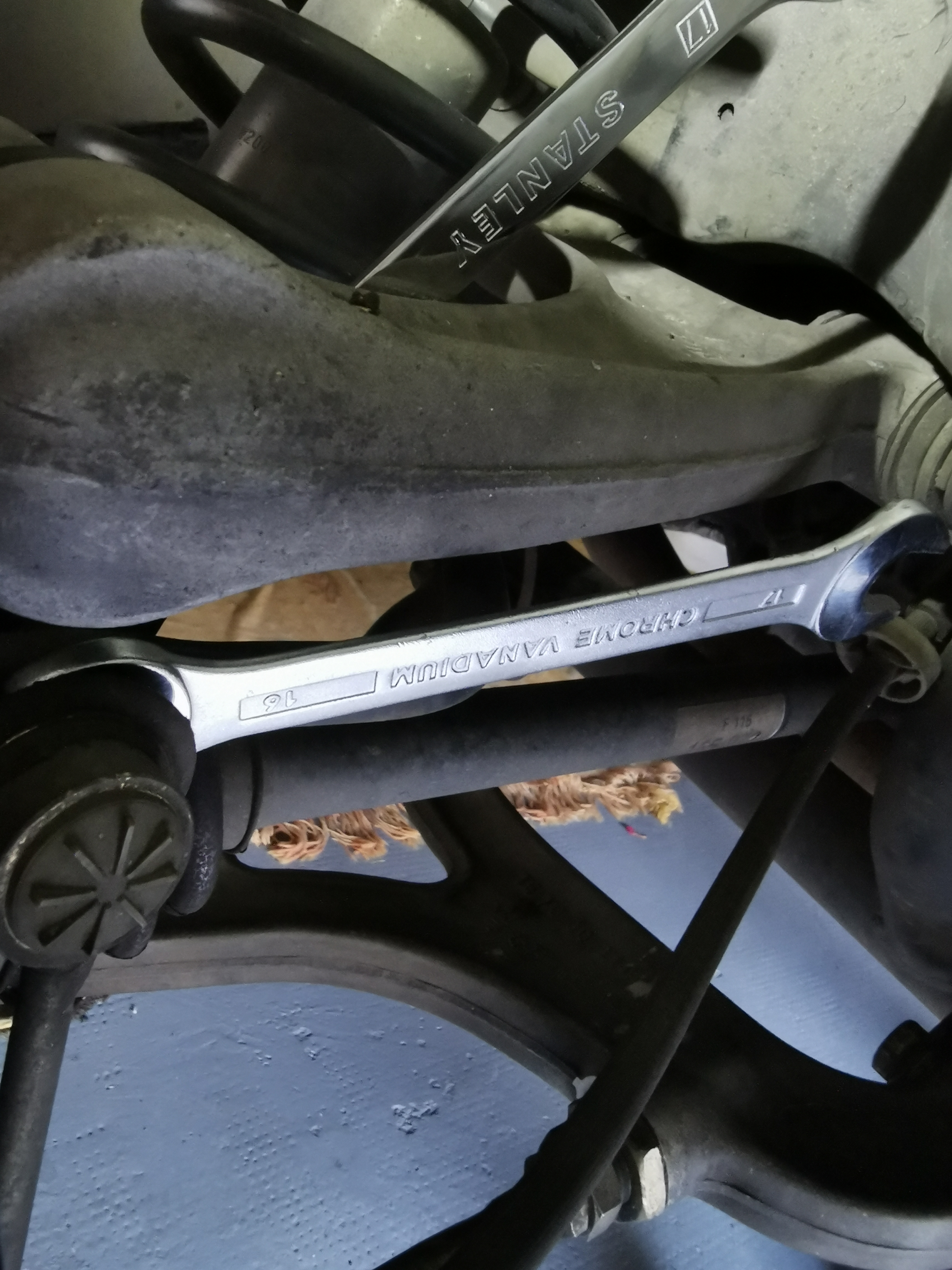

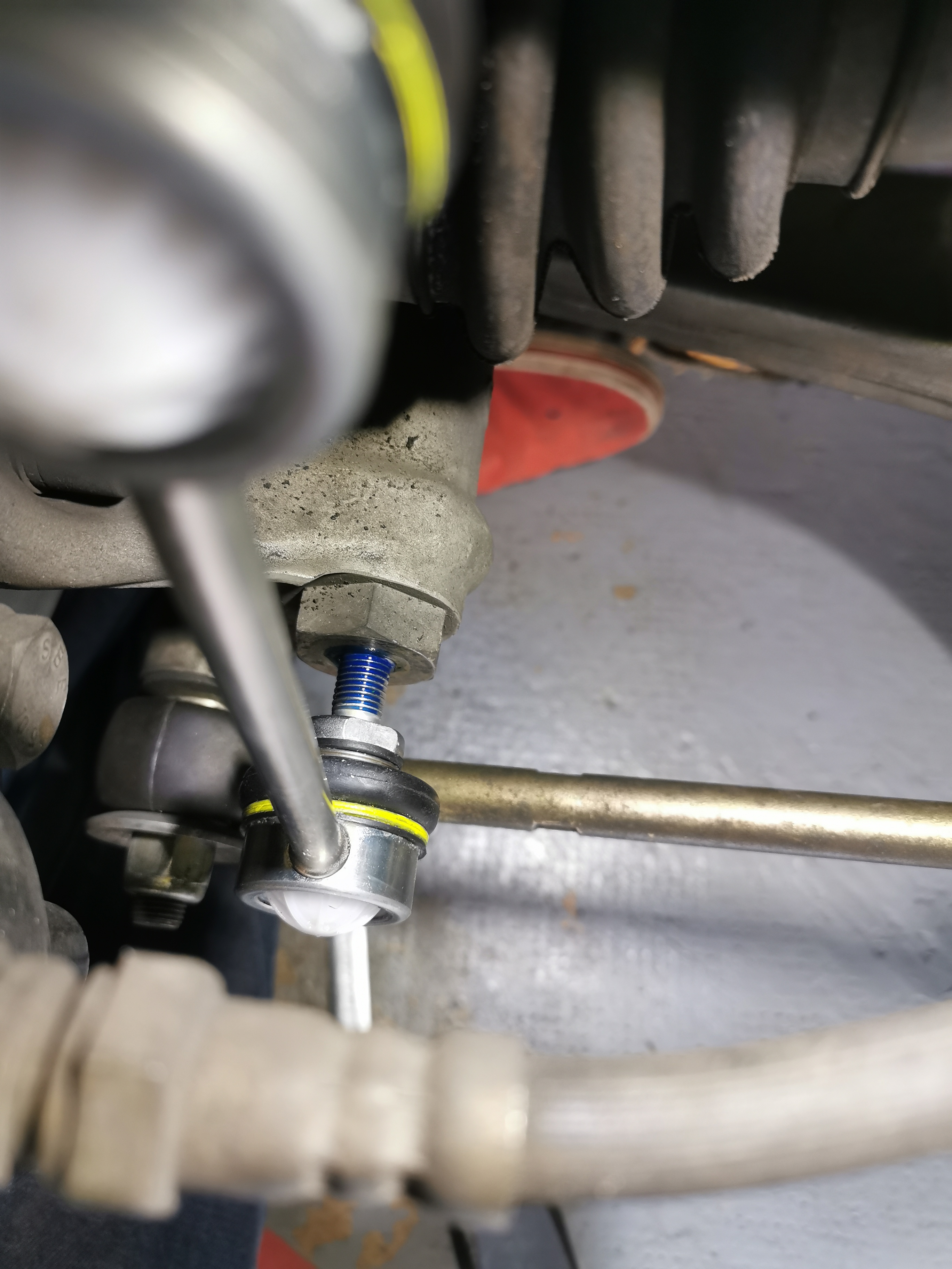

Pour continuer ce sujet avec une biellette connexe : mini tuto sur le changement de biellette de barre stabilisatrice arrière in situ.
Rien de bien compliqué, niveau de difficulté proche de zéro si ce n est de mettre l auto sur chandelles et se faire un chemin entre les triangles, flexibles de frein... En travaillant assis en tailleur la tête au dessus du disque c est parfait :lol:
-se munir de 2 clés plates 16 / 17. Les anciennes biellettes sont en 16, les nouvelles en 17
-cote bas elle est visée directement dans le moyeu, côté haut, écrou nylstop de 17
-on dévisse (débloquer avec un marteau sur la clé) on enleve et on remplace et revisse
-le manuelnd atelier préconise du frein filet fort loctite 638 pour le bas, je n ai que du 243 medium, qui ma foi va très bien et freinera toujours mieux que le lubrifiant qu il y avait sur la mienne :lol:
-serrage a 38 nm c est précis donc avec des clés plates ben ça fait à peu près : très bien serré, en dessous de bourricot.

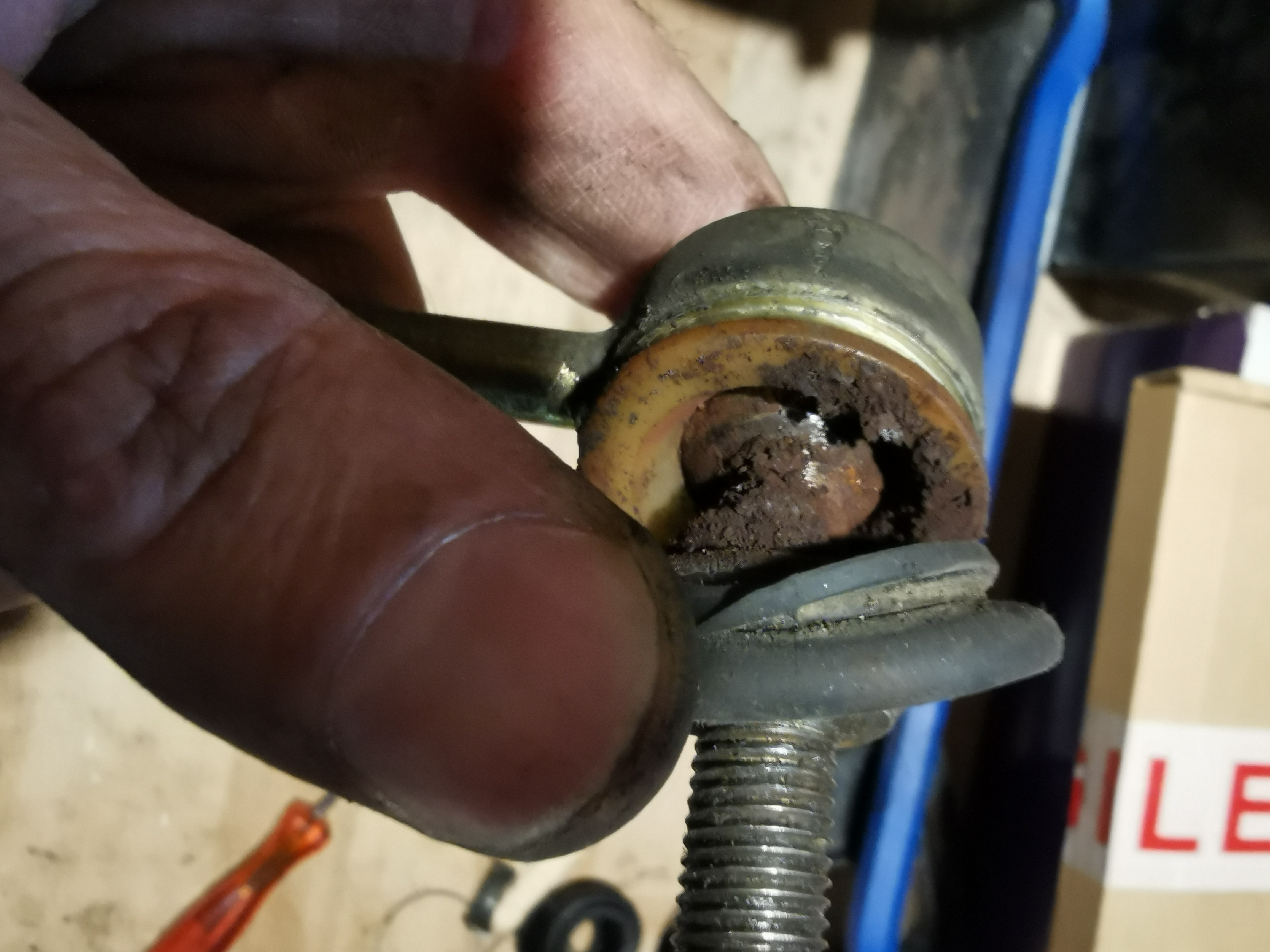

Apres autopsie du côté clean de la vielle biellette, ben c est pas beau du tout, graisse complètement cuite, plus aucun lubrifiant, pourtant le plastique est en bon état et pas de jeu. Donc moralité, si vous passez par la, pourquoi pas démonter les caches poussières, nettoyer et regraisser comme les triangles, je suis sur qu on peut rallonger la vie de ces biellette.

Nickel ! Et la graisse était cramée dedans ?
