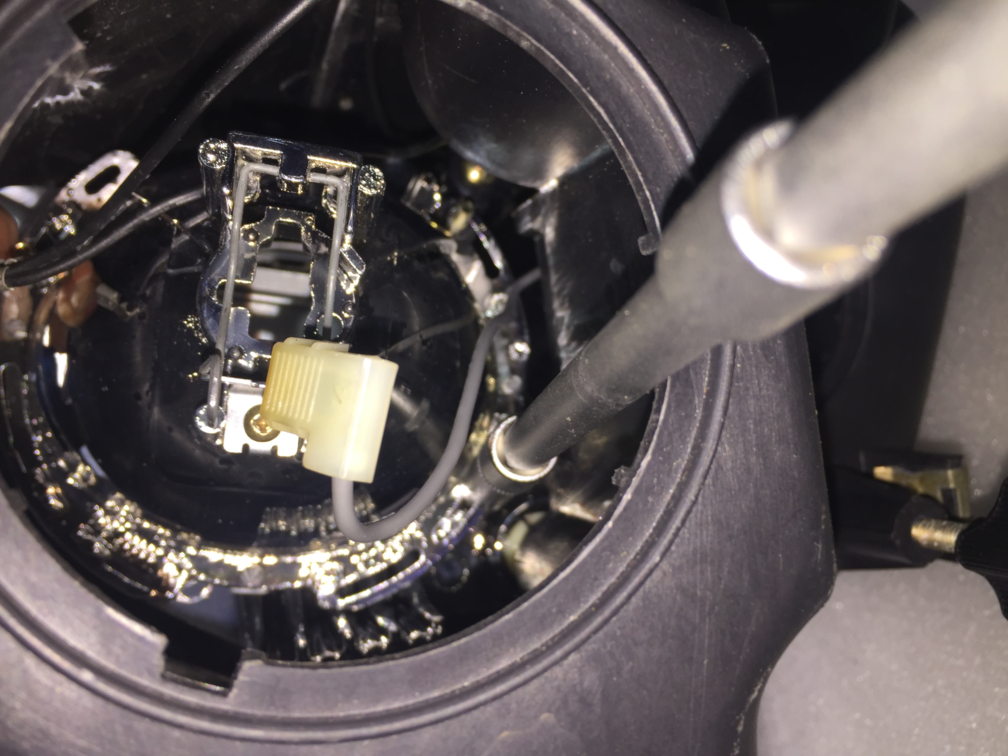

Mouais, j'ai essayé en passant par la calandre (l'opportunité de lui redonner une nouvelle brillance), bah il n'y a pas la place, il y a le déflecteur pour l'entrée d'air qui occupe 80% du passage.
Tu vas me dire que je pourrais l'enlever, c'est pas faux...
De toutes façons, faut d'abord récupérer cette vis.

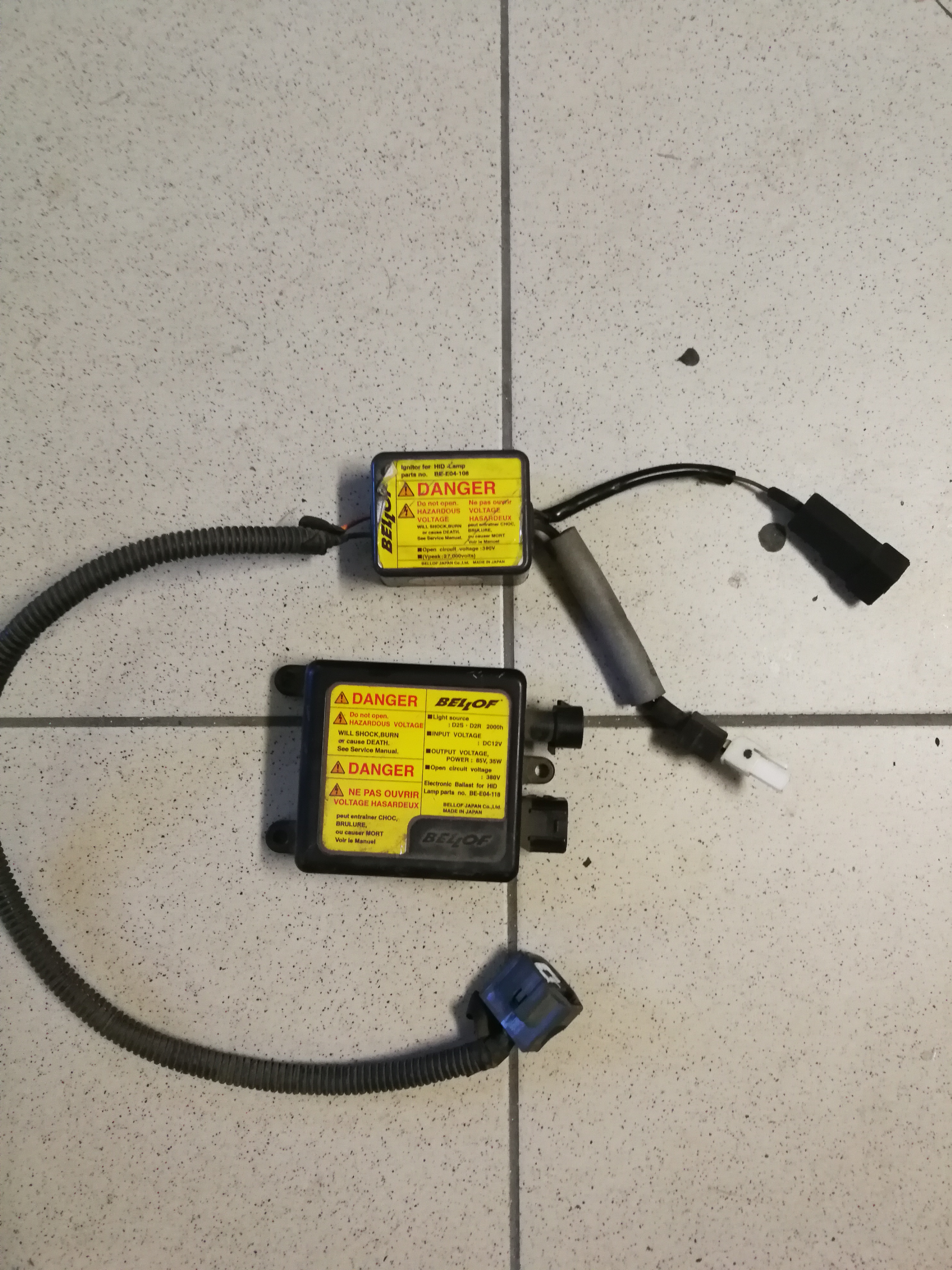

Voilà ce que j'ai retiré ce matin (et maintenant, le phare rentre bien plus facilement et je sais passer ma main pour mettre la vis :mrgreen:
Aucune chance que ce truc là depuis Modène.
En Belgique (et probablement partout en Europe), sans lave phare et correcteur d'assiette, xénon interdit (bien avant de se poser la question de l'homologation).
Vu que lorsqu'on les allume, ils font un bel éclat bleu avant de blanchir, ça ne passe pas vraiment inaperçu (et ça ne passe pas vraiment le CT).
Sion, concernant l'ampoule, eurospares dit que c'est une H1 : https://www.eurospares.co.uk/parts/mase ... /980000953
Qui croire maintenant?

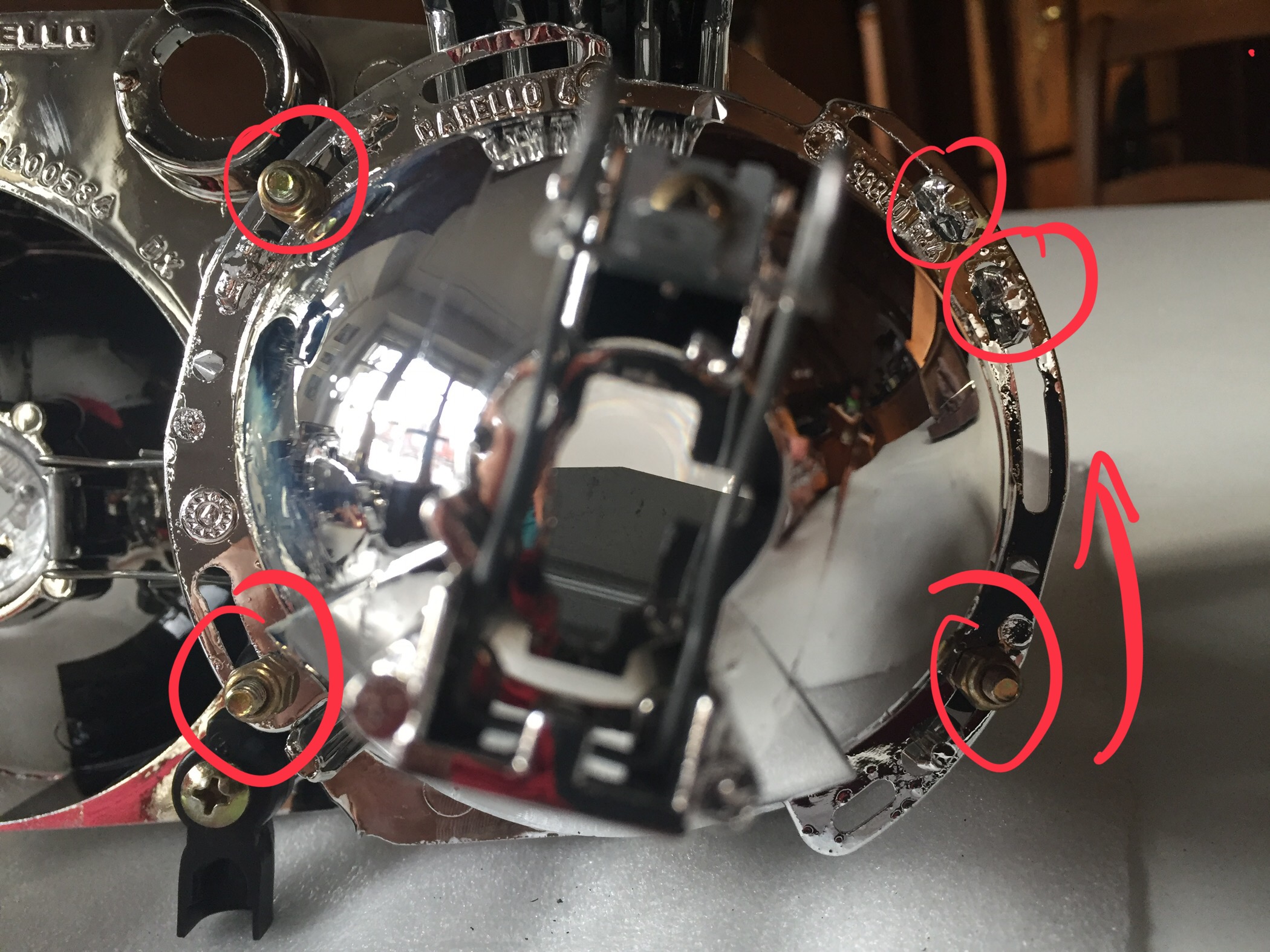

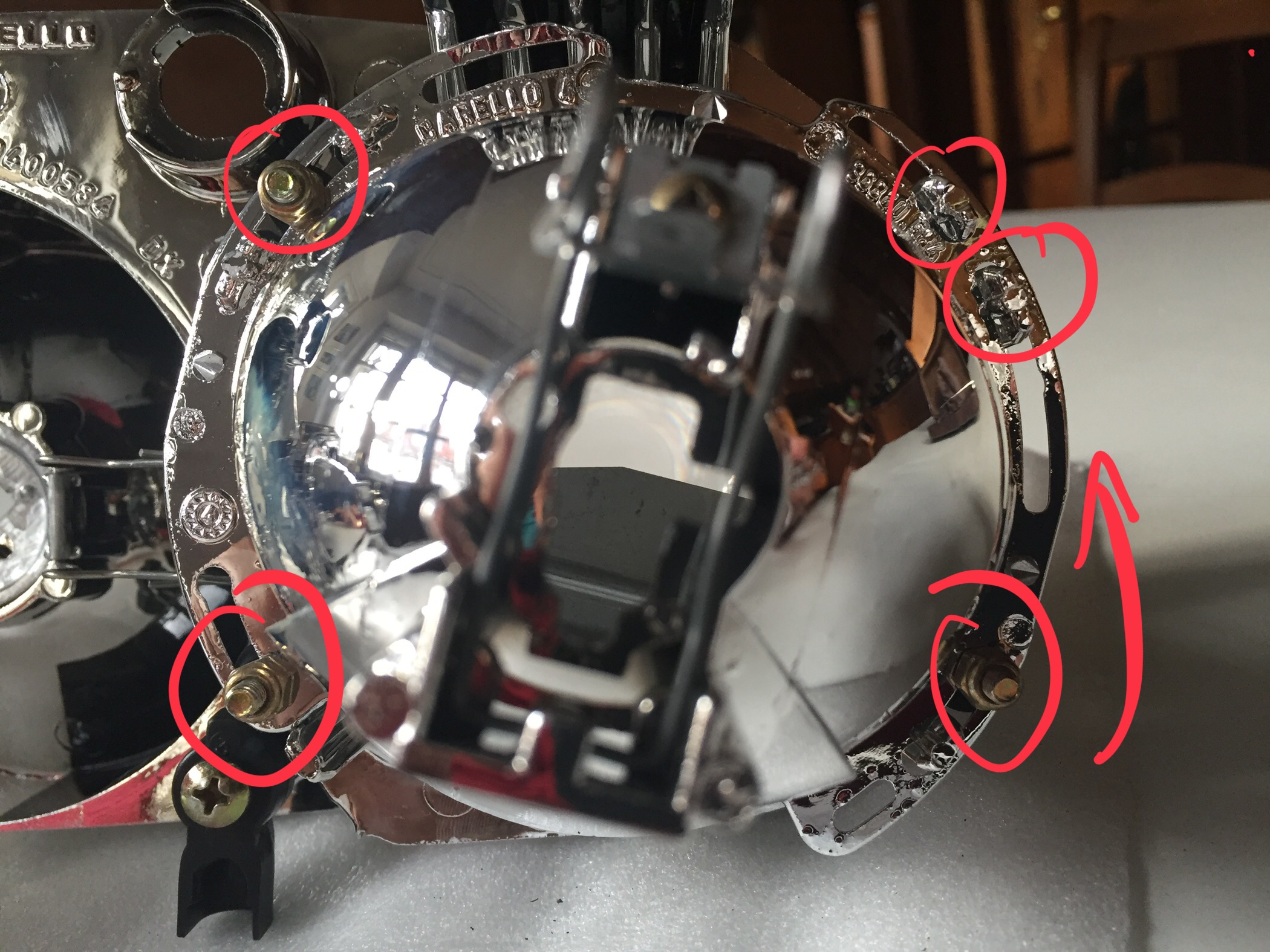

Pour le nombre de degrés à modifier, il y a un repère ? Comment savoir si je suis dans le bon ?
ex Quattroporte 5 ZF
ex 3200 auto.
Messages : 8583
Re: [3200] Fiche 3200
Tu passes de à fond à gauche à à fond à droite.
Il y a plein de cales qui t'empêche de te tromper.

William a écrit :Pour le nombre de degrés à modifier, il y a un repère ? Comment savoir si je suis dans le bon ?
Regarde. La photo des deux côte à cote
En gros plan
Sans démonter ou ouvrir
