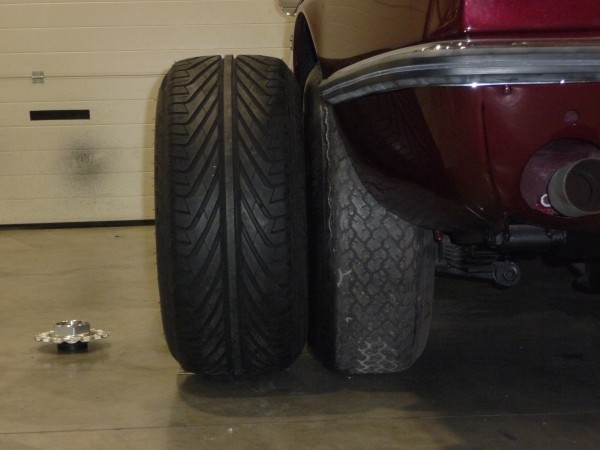

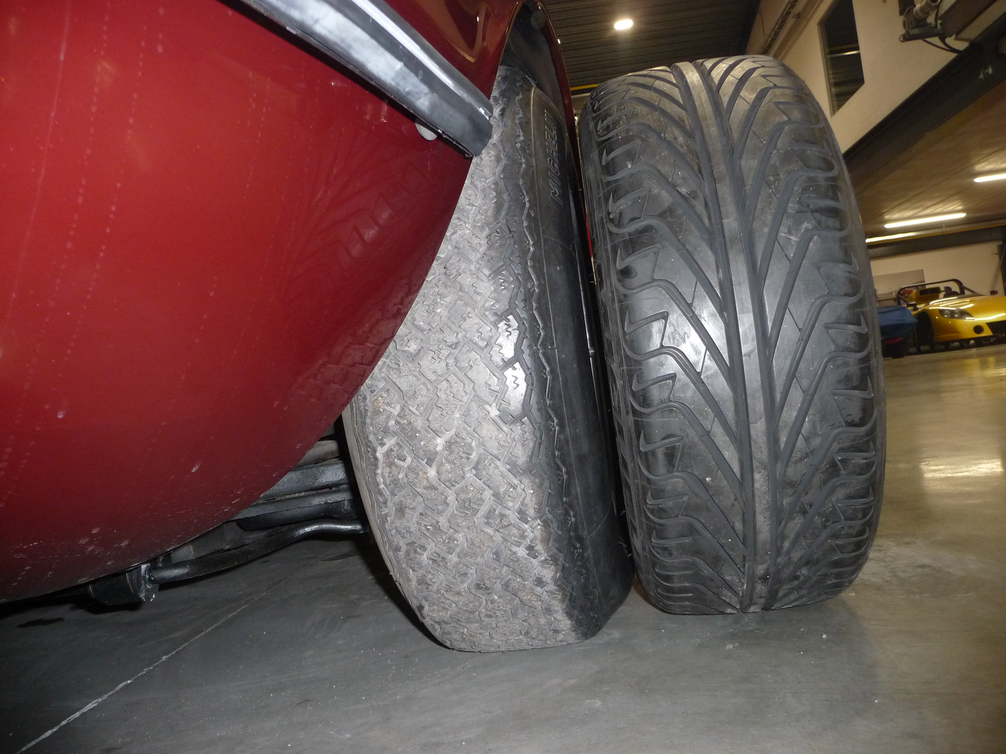

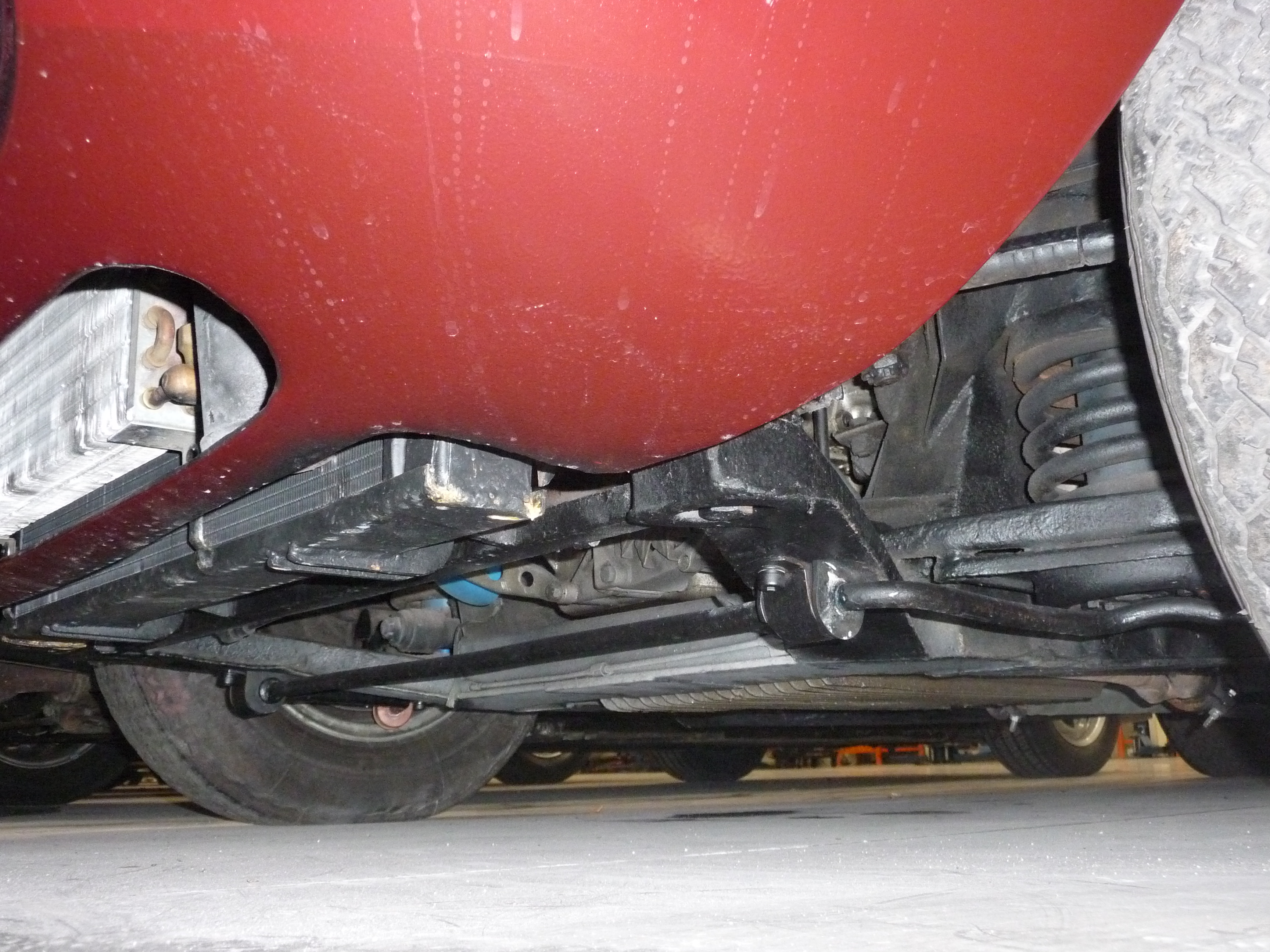

Suite de la réflexion sur les tailles de pneus entamée avec l'impact sur la garde au sol, question importante pour pouvoir monter des pneus dont le diamètre est éventuellement plus petit que celui d'origine.
Les observations de l'espace disponible ici:
http://www.maseratitude.com/viewtopic.p ... &start=424
Concernant les pneus XWX avec lesquels l'Indy a été livrée et/ou homologuée, c'est:
- 205/80 R14 au début, en moteur 4200; diamètre de pneu 68.6 cm
- 205/70 R15 apparemment en milieu de cycle avec le 4700 quand le XWX est sorti en profil 70 (un peu étrange car avec un développement plus faible); diamètre de pneu 66.9 cm
- 215/70 R15, pour les modèles 4900 au moins; diamètre de pneu 68.3 cm, càd grosso modo le diamètre d'origine
Ces diamètres et les autres specs sont indiqués dans la doc Michelin Collection, page 11:
https://www.scribd.com/document/7841649 ... 1-GB-Broch
Avec mes 215/70 R15 actuels, la garde au sol au point le plus bas est actuellement à peine de 9 cm :shock:
En jouant sur l'orientation des colliers d'échappement, je peux espérer aller jusqu'à 11 cm, ce qui ne serait pas du luxe.
Dans cette doc, on remarque aussi que les Pilot Sport, de la génération qui a suivi le XWX, ont les diamètres suivants:
- 225/50 R16: 64.2 cm
- 255/50 R16: 67.2 cm
Autant le 255/50 R16 a un diamètre pas trop éloigné de celui du XWX 215/70 R15, autant le 225/50 R16 est nettement plus petit, rabaissant ainsi le véhicule de plus de 2 cm, ce qui laisserait donc une garde au sol actuelle de seulement 7 cm, voire de 9 cm en optimisant les fixations de colliers d'échappements.
Impossible de rouler ainsi sur nos routes sans stresser à la moindre bosse ou nid de poule!
Il faut passer aux 225/60 R16 (diamètre 67.6 cm) pour être (un peu plus) tranquille :)

Au contrôle technique belge, la garde au sol minimum est de 11 cm avec anciennement une tolérance de 1 cm et maintenant de 2 cm, donc 9 cm.
Le contrôle est fait avec une cale de 9 cm, et si elle est culbutée par la voiture c'est trop bas. Mais est-ce que ce contrôle est fait aussi pour les ancêtres, je n'en sais rien.
Maserati GranSport '06
Alfa SZ '91
Alfa Giulia Quadrifoglio '18
Messages : 9227
Re: Maserati vintage - roues et pneus modernes
PhilDW a écrit :Au contrôle technique belge, la garde au sol minimum est de 11 cm avec anciennement une tolérance de 1 cm et maintenant de 2 cm, donc 9 cm.
Merci de cette info!
L'effacement de ces vis est donc indispensable.
Je vais aussi vérifier que j'ai bien 10 cm sous le premier résonateur.
Et je gonflerai bien mes boudins :lol:

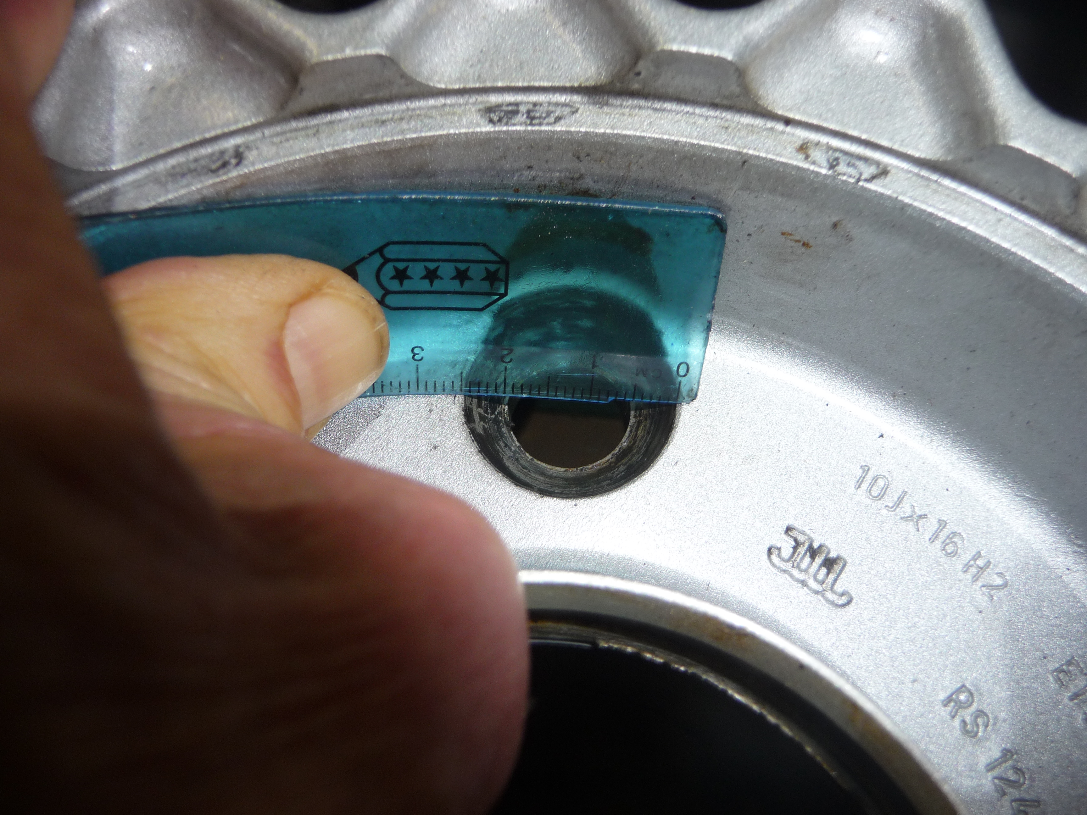

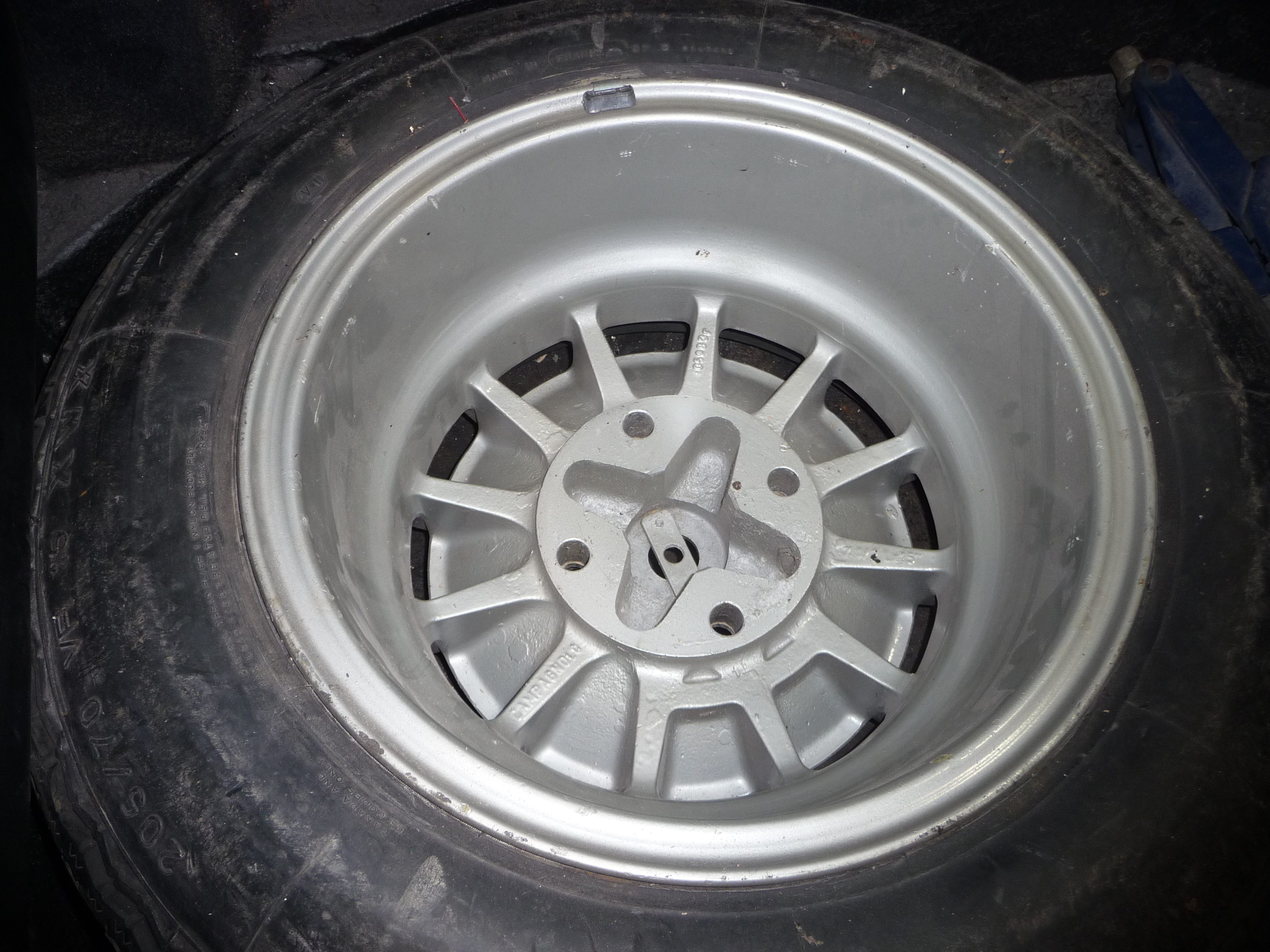

Encore des infos que j'estime très intéressantes pour le montage de pneus et jantes différents de la monte d'origine.
D'abord, les standards de l'ETRTO (European Tyre and Rim Technical Organization) font autorité concernant l'utilisation de pneus et de jantes.
Le manuel de l'ETRTO est mis à jour chaque année et est payant.
Voici un lien "cadeau de Noël" pour le manuel de 2003 (les principales recommandations, notamment sur l'adéquation des dimensions de pneus et jantes, n'ont pas évolué), trouvé (difficilement) en free sur le net:
http://bushie39.com.au/wp-content/uploa ... l-2003.pdf
C'est une mine d'infos.
On y apprend en particulier (page 49/378) qu'un pneu de 255/50 R16 ne doit pas être monté sur une jante de plus de 9" de large (il faut descendre à un profil 40 pour monter un pneu de 255 de large sur une jante de 10" de large, voir page 53).
Voici un autre lien très intéressant pour connaître les specs d'homologation de jantes et pneus sur jantes.
Il est spécifique aux jantes BBS et donne toutes sortes d'infos provenant du TÜV:
http://gutachten.bbs.com/gt_02a.cgi?rs
On peut charger les fiches techniques de bcp de jantes.
Malheureusement celles de RS123 et RS124 n'y sont pas (on peut les trouver pour 40 € par fiche sur le net), mais j'ai trouvé des fiches très instructives de jantes similaires avec des infos sur la capacité de charge par roue, les dimensions de pneus acceptées ou encore les pressions de gonflage recommandées.
Celle-ci par exemple concerne des roues RS076 de 10x16 pour l'AR de BMW coupés série 6CS ou Berlines série 7 classiques (et l'association avec des 8x16 pour l'AV):
http://gutachten.bbs.com/gutachten/rs/r ... _6cs_7.pdf
Ces BMW d'époque sont des véhicules rapides, lourds, à moteur AV et propulsion, ils donnent donc une base de comparaison intéressante pour l'Indy.
On remarque ainsi que le TÜV a homologué des pneus de 245/45/R16 sur des jantes de 10" ! (alors que l'ETRTO, page 51, recommande de ne pas dépasser 9")
Pour les roues AV RS075 de 9" de large, le TÜV accepte des pneus de 225/50 R16 alors que l'ETRTO ne va pas au-delà de 8".
Attention toutefois que les homologations du TÜV prescrivent aussi souvent le montage de seulement certains types de pneus fabriqués à l'époque de production de ces véhicules, pneus ayant à l'époque des flancs relativement rigides.
Ces pneus, comme par exemple le P7 d'époque, sont mentionnés dans d'autres fiches.
Les tableaux détaillant les pressions de gonflage sont aussi très utiles.
Le montage de pneus 255/50 R16 sur des BBS de 10" de large est donc tout à fait sûr selon le TÜV, alors que selon l'ETRTO c'est hors recommandations "standard".
Pas étonnant alors que les Pilot Sport 255/50 R16 soient montés d'origine sur des jantes de 10" à l'AR des dernières Testarossa.

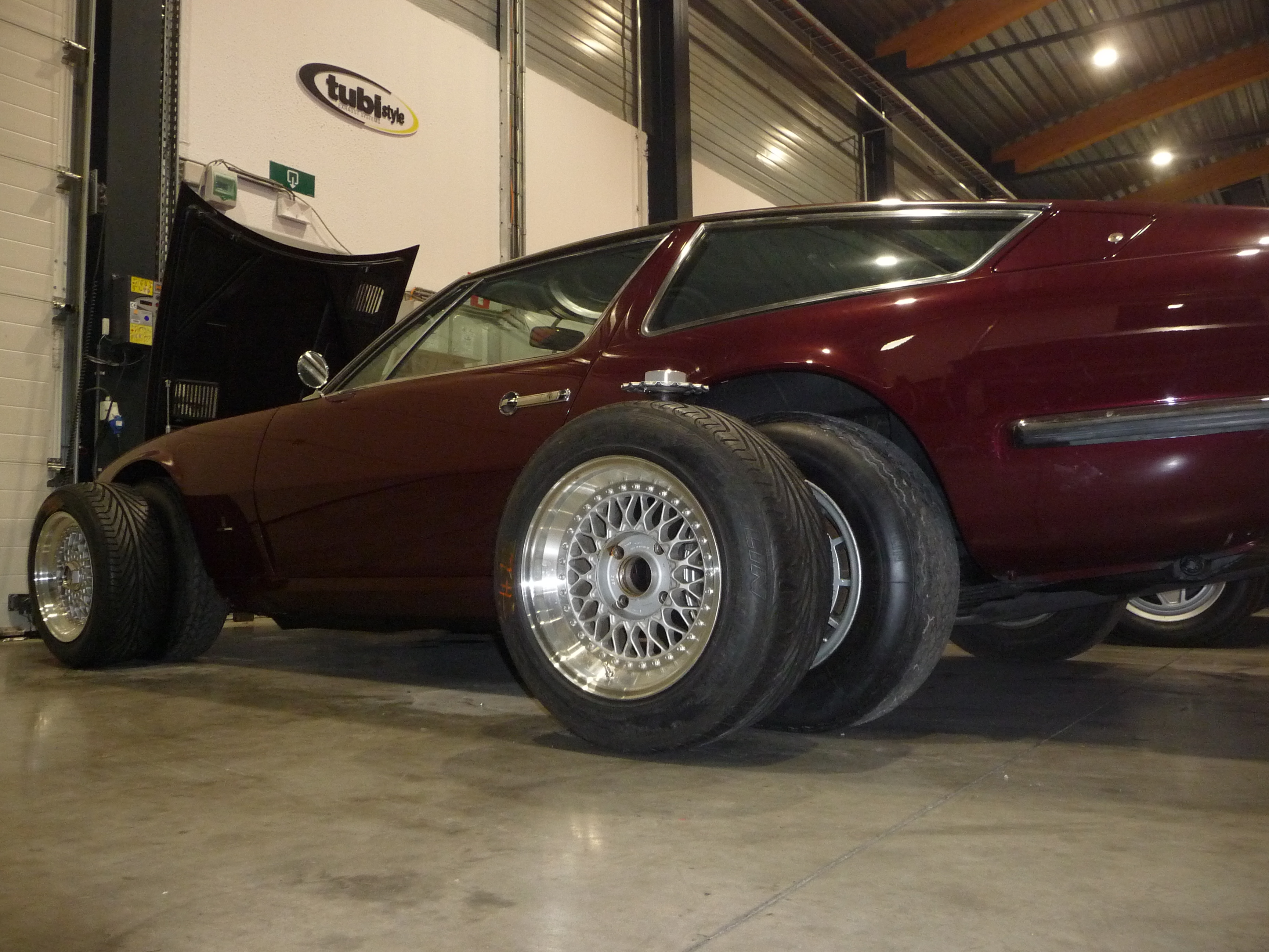

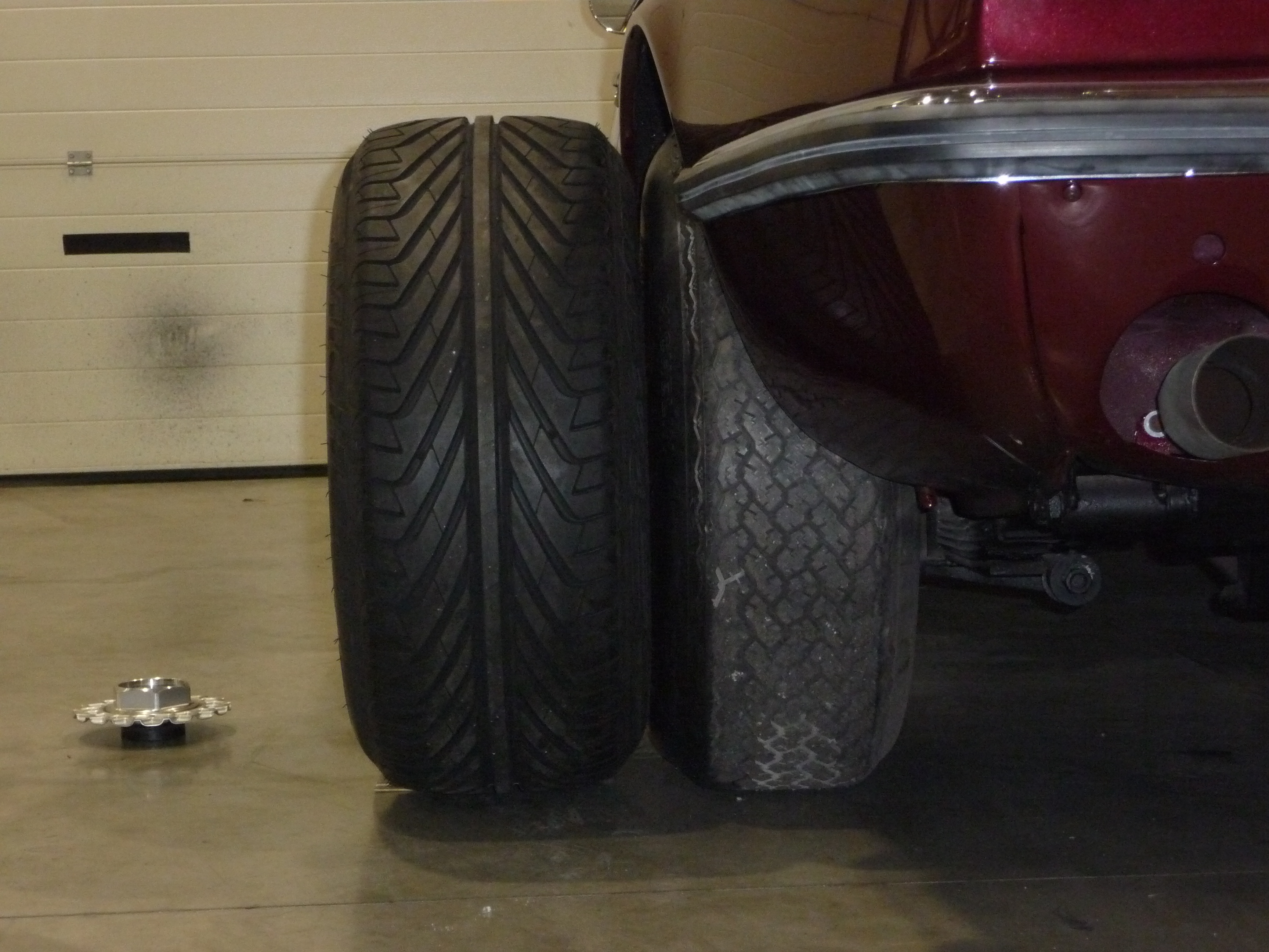

Je me suis déjà convaincu qu'il ne fallait pas trop s'écarter des diamètre et largeur de jante d'origine (passant ici de 7.5x15 à 7.5x16 ou 8x16, 10x16 étant une question ouverte).
Ensuite qu'il fallait conserver un déport similaire au déport d'origine ET21 des Campagnolo 7.5x15:
- pour l'AV, ET18 (avec des jantes de 8" ou de 7.5", selon que je prends les bases RS039 ou les RS123); et
- pour l'AR, ET24 (avec les RS040 en 8"); ou ET18 (les RS124 modifiées en 8");
- ou encore, spécifiquement pour l'AR, ET30 (avec les RS124 conservées en 10" si elles passent); ici ET30 est nécessaire à cause des pneus et jantes bcp plus larges, mais je pense qu'en pratique, justement à cause du pneu plus large, la géométrie roue-route en virage sur le bord du pneu extérieur AR n'est pas trop altérée); par contre avec ces gros pneus à l'AR, le comportement du véhicule sera certainement assez modifié, avec un sous-virage naturel plus important.
Au passage, ces choix de déport et de largeur de jante limitée à 8" à l'AV sont essentiels pour ne pas gêner le fonctionnement de la direction.
Quant aux pneus, les dimensions doivent être telles qu'on ne s'écarte pas trop du périmètre d'origine identique de 215/70 R15 sur les 4 roues, donc:
- soit 225/60 R16 (diamètre presque équivalent au 215/70 R15) sur les 4 roues qui doivent alors avoir une dimension de 8x16 partout ou éventuellement 7.5x16 AV et 8x16 AR; c'est la solution de la sagesse.
- soit 255/50 R16 à l'AR (diamètre un peu plus petit que 215/70 R15) sur les jantes 10x16, associé à l'AV avec soit 225/60 R16 soit 225/55 R16 (plus petit que 215/70 R15 mais pas beaucoup plus que 255/50 R16, combo sans doute plus homogène car hauteur de flanc similaire); j'écarte en principe le 225/50 R16 pour l'AV qui serait beaucoup plus petit et modifierait substantiellement la géométrie de suspension AV avec des risques de tramlining à cause d'un "scrub radius" s'écartant des specs (sans compter la garde au sol et l'indice de charge substantiellement diminués...); 255/50 combiné à 225/55 serait ainsi la meilleure alternative "sportive".

Le déport des jantes à l'arrière de l'Indy ne devrait pas avoir d'influence sur le comportement routier puisque c'est encore un pont rigide, avec des roues indépendantes cela aurait plus d'influence.
Pour la largeur, cela ne pose pas nécessairement de problèmes. Ma GTV6 (origine 6x15 avec 195/60) est montée en 7,5x17 et 8,5x17 avec 205/45 et 235/40, et ma 75 V6 (origine 6,5x14 avec 196/60, ou option 6,0x15 avec 195/55) est montée en 8,0x17 et 9,0x17 avec 215/40 et 245/35 pour la route et en 7,0x15 avec pneus racing pour la course. Je dois juste augmenter la pression des pneus à l'avant de 0,5 bars pour compenser le sous-virage naturel de ces autos, mais c'est déjà pareil avec les dimensions d'origine. En course, je n'augmente pas le pression des pneus de devant, elle est identique partout, mais les températures montent vite et la gomme BEAUCOUP plus performante, et la 75 a un différentiel autobloquant pour l'aider à tourner en plus de la direction assistée qui est plus directe, 2 équipements qui manquent sur la GTV et que je voudrais lui installer.
Ce qui a beaucoup amélioré la stabilité à grande vitesse de la GTV6 dont le nez se déleste à haute vitesse, est de la rabaisser pour qu'elle soit légèrement piquante du nez pour diminuer la déportance du museau, elle est devenue BEAUCOUP plus stable à partir de 200 km/h.

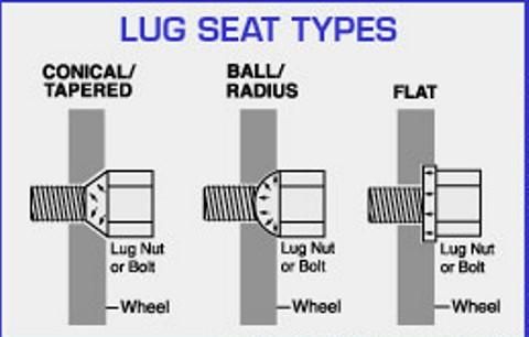

Hier soir je me suis focalisé sur une autre question qui devient aussi un casse-tête, celui de la fixation des roues BBS-RS sur les moyeux de l'Indy via types d'écroux et diamètres de goujons .
Il faut en effet ne pas se tromper pour assurer une fixation qui tienne dans le temps, sans que les sièges de vis ou écroux ne se déforment avec tous les risques de vibration voire de rupture qui pourraient s'ensuivre.
Déjà, ne pas se tromper entre vis et goujons/écroux, et entre écroux fermés ou ouverts (laissant traverser les goujons)!
Sur les moyeux de l'Indy il s'agit de goujons/écroux, ce qui facilite le montage/démontage des roues, et avec les Campagnolo il faut des écroux ouverts pour pouvoir bien serrer les roues car les goujons sont très longs.
Il y a en général deux types de sièges, ceux de forme conique à 60° (les plus courants) et ceux de forme hémisphérique (plus rares).
(les sièges de portée plate ne sont quasiment pas utilisés car ils n'assurent pas facilement d'auto-centrage sur le goujon lors du serrage)

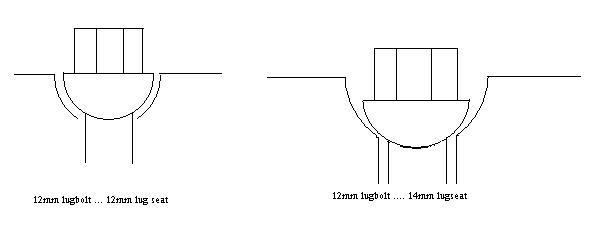

Pour les portées hémisphériques, les rayons sont en général de 12 mm (R12) ou de 14 mm (R14), mais il peut y en avoir de 13 (et un type de véhicule peut voir le diamètre varier de 12 à 14 puis à 13 au cours de ses générations, cas des Golf par exemple :lol:)
Ces portées hémisphériques se retrouvent dans le groupe VAG, comme l'a souligné PhilDW.
Enfin, les diamètres des goujons sont en général de 12mm (M12) ou de 14 mm (M14).
Ces diamètres sont en général associés à un espacement des filets de 1.25 ou de 1.5 (pour les anglaises, c'est parfois en fractions de pouces :mrgreen: ), mais pour compliquer encore les choses il y a par exemple des M12 à 1.25 et des M12 à 1.50 (là on commence à s'y perdre). Et pour faire simple, je ne parle pas de la longueur des goujons...
Cerise sur le gâteau, il y a des R12 à M12 et des R14 à M14 (associations "normales"), mais il y a aussi des M12 à R14 et des M14 à R12!
R12 R14.jpg (8.03 Kio) Consulté 5319 fois
Inutile de vous dire que si vous avez la malchance d'avoir une de ces combinaisons exotiques sur votre voiture (c'est le cas de certaines Mercedes nécessitant du M12-R14), il vous faudra faire attention et bien chercher, les fournisseurs sont très rares!
C'est d'autant plus important qu'un écrou ou vis n'ayant pas la forme exacte ne pourra pas se monter ou n'assurera le contact que sur un fil, avec déformation assurée du métal lors du roulage, puis desserrage, vibrations et éventuellement casse.
Les RS039-040 ont des portées d'écroux coniques mais de toutes façons je dois usiner de nouveaux orifices en 4x130. Je les ferai faire en portées coniques à 60°.

Mais les RS123-124 pour Maserati (avec le 4x130) ont, comme pour le groupe VAG, des portées d'écroux ...hémisphériques :mrgreen: .
Pas de chance car il est quasi-impossible de retrouver les specs d'usinage de ces portées, et évaluer in-situ si c'est du R12 ou du R14 n'est pas facile.
J'aurais tendance à dire que c'est du R14, car la mesure de 24 mm observée sur l'affleurement de l'usinage ne correspond pas à un diamètre complet:
En pratique il faut soit essayer des boulons R12 et R14, soit faire un moulage sur la roue (pâte à modeler) et essayer de mesurer le rayon de courbure...
Et il va aussi falloir que je mesure le diamètre des goujons sur l'Indy, M12 ou M14, en espérant que je doive approvisionner soit du M12-R12 soit du M14-R14 car je n'ai pas envie d'avoir à changer les goujons!

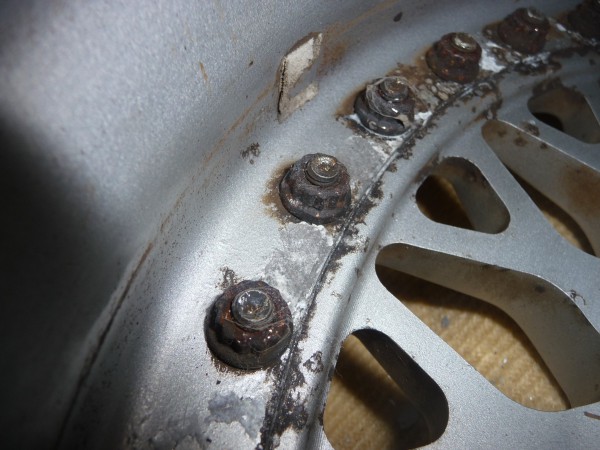

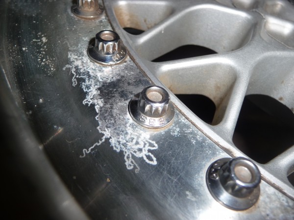

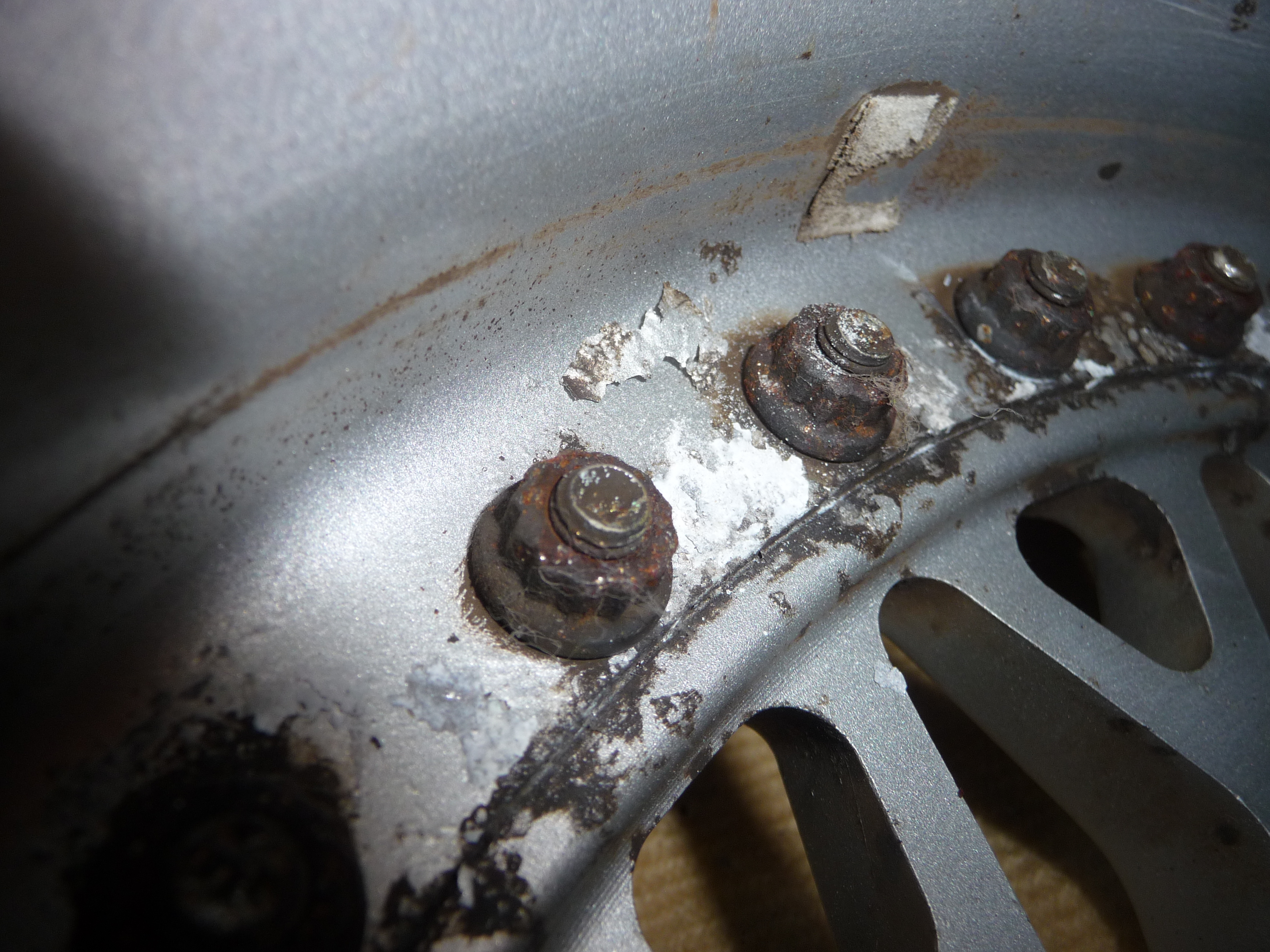

Poursuite des préparatifs de rénovation des RS039-040.
Comme la surface des jantes est un peu abîmée par endroits, je compte les rénover.
Il faudra pour ça désassembler les 3 parties de la roue.
Ce sont les roues que je dois de toutes façons démonter pour réusiner commodément sur la partie centrale des orifices pour les goujons.

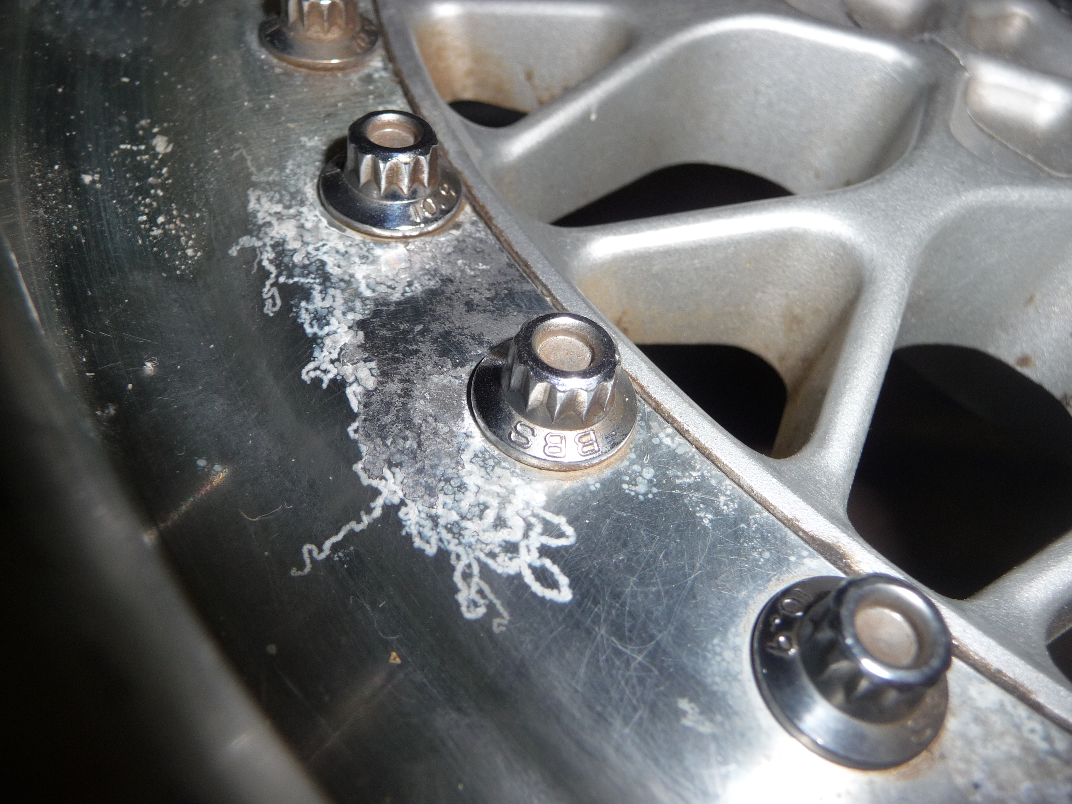

J'ai fait quelques tests pour vérifier que l'oxydation de l'aluminium n'est bien que superficielle.
Sur la face extérieure, on observe des efflorescences carctéristiques de l'oxydation filamentaire de l'aluminium sous une couche de vernis qui empêche l'arrivée d'oxygène:

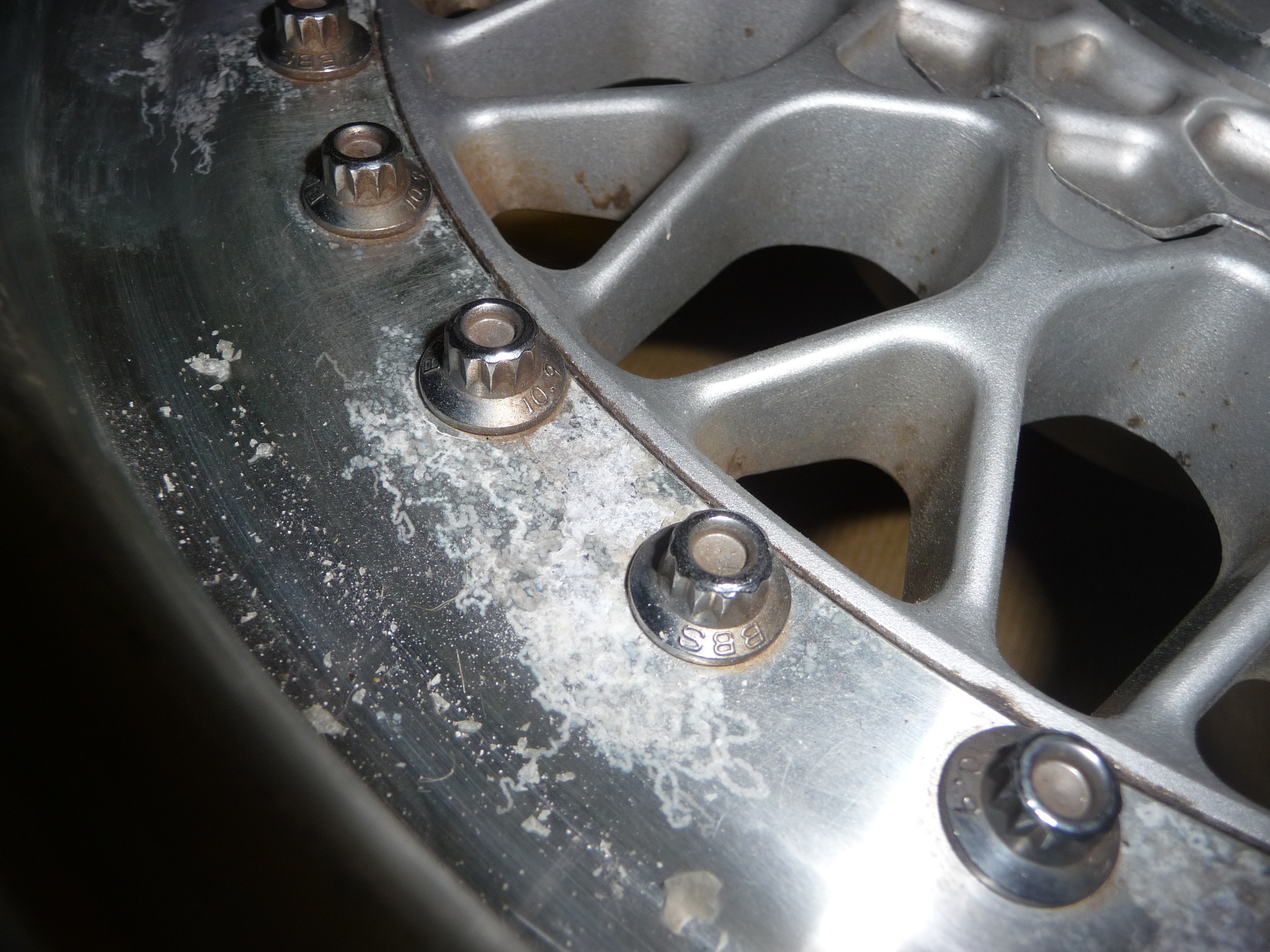

Après avoir gratté le vernis et poli en-dessous, on voit qu'on peut bien récupérer la surface nette et brillante de l'alu poli original:

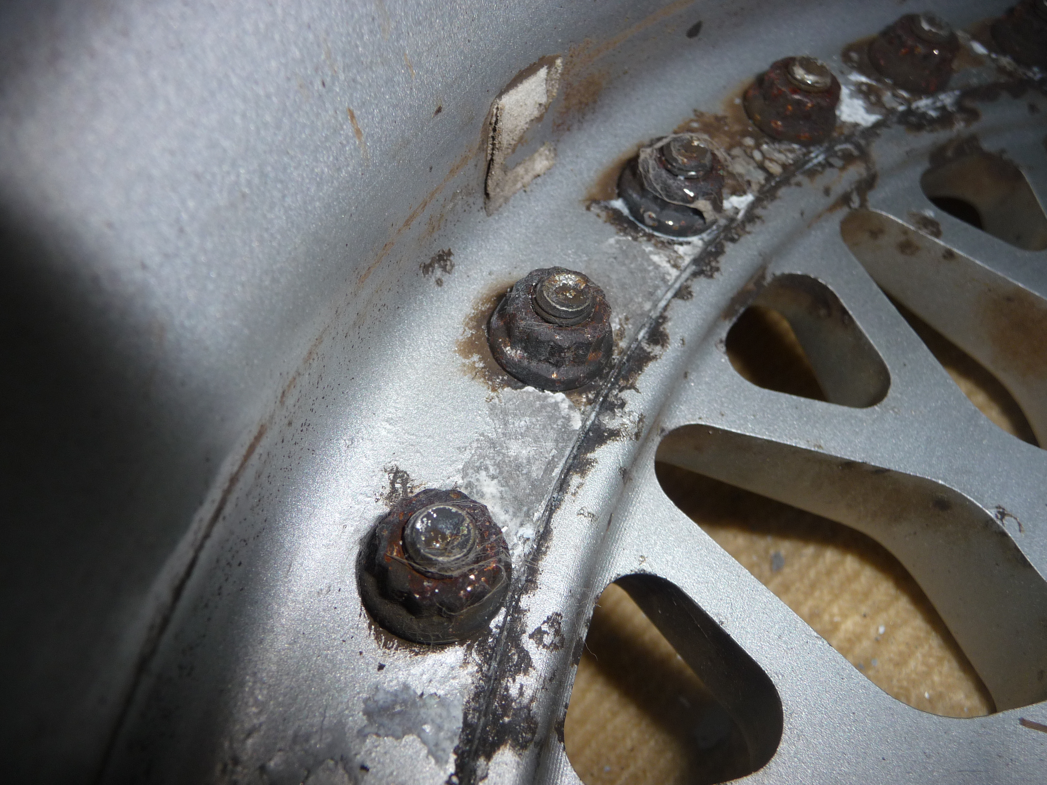

Côté interne, l'alu est recouvert d'une couche de peinture qui s'écaille par endroits, la corrosion ayant pénétré dessous:
Après avoir frotté, là encore on récupère la surface nette mais mate de l'alu forgé:
Plus qu'à démonter entièrement les roues pour entamer le travail...

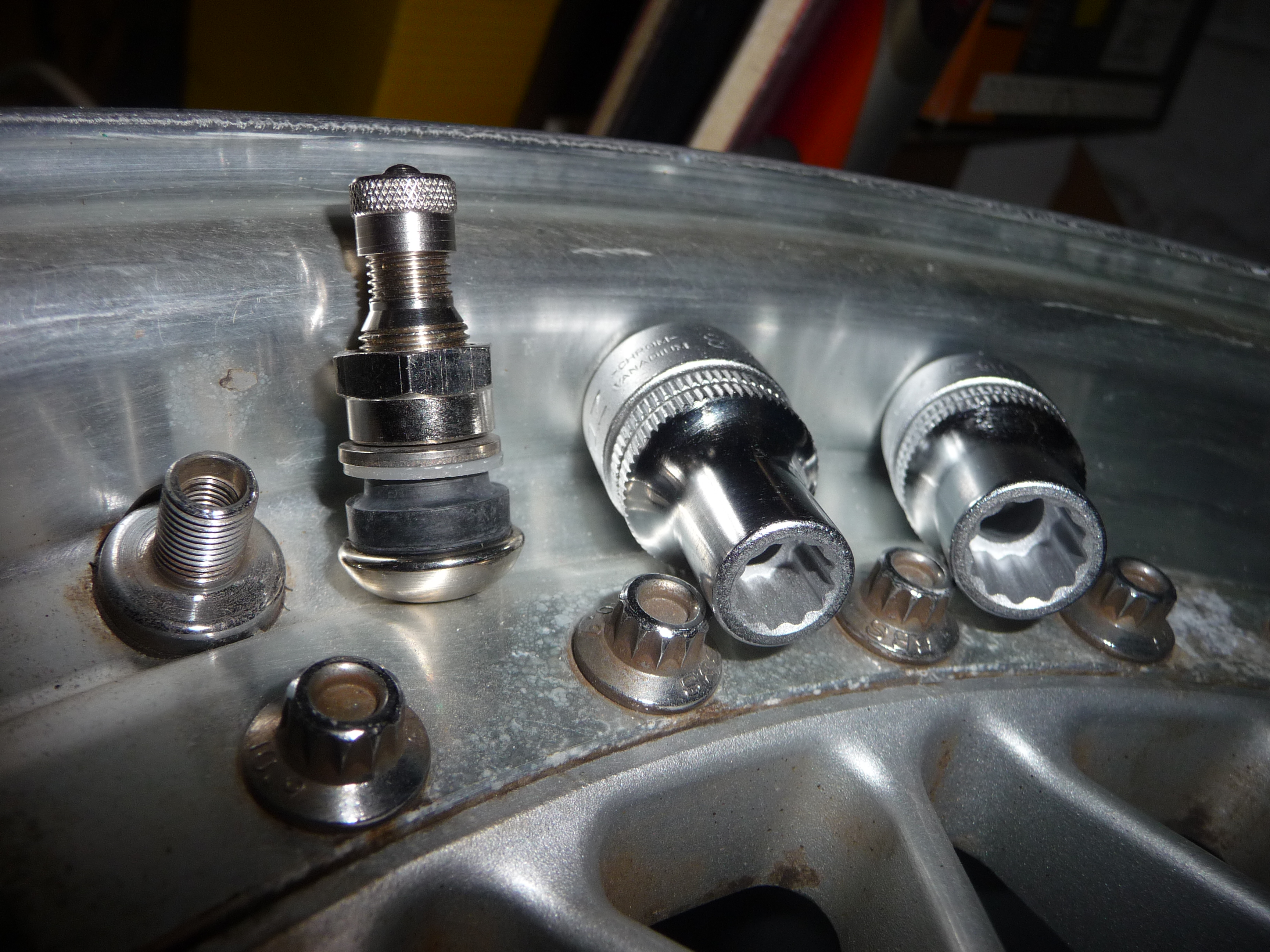

Pour le démontage des vis/écroux qui assemblent les 3 parties de la roue BBS-RS, j'ai approvisionné des douilles spéciales à 12 pans.
Matos de chez Hazet que j'ai trouvé en Allemagne, je ne veux pas mégoter sur la qualité de l'acier et de l'usinage, pas question de foirer ces vis!
Il y a une douille SW8 pour les têtes de vis montées côté extérieur, et une douille SW10 pour les écroux montés côté intérieur.
Les deux à embout carré 1/2".
34 vis par roue...
J'ai aussi approvisionné 4 nouvelles valves BBS.
Ne pas se tromper sur le modèle, il y en a bien une dizaine!
J'ai choisi celles de 11 mm de diamètre (modèle qu'on voit debout), celles de 8 mm étant réputées trop étroites pour assurer l'étanchéité.
La longueur est aussi substantielle, 40 mm, pour un bon accès.
On remarque la qualité de la construction, avec les différents joints et fabrication métal.
On voit aussi (à gauche) que mes jantes avaient déjà des valves, mais modèle plus court.
Changer la valve à chaque démontage, surtout quand on ne connaît pas son état, est une précaution utile qui peut éviter de galérer avec une micro-fuite et de devoir redémonter le pneu!
Prochaine opération:
- faire mariner les vis-écroux dans du dégrippant
- puis s'attaquer au démontage proprement dit...
Une vidéo expliquant la procédure.
On voit qu'il faut soin et méthode (et ce n'est pour le moment que le désassemblage...)
https://www.youtube.com/watch?v=MXqWTXvsWJ8

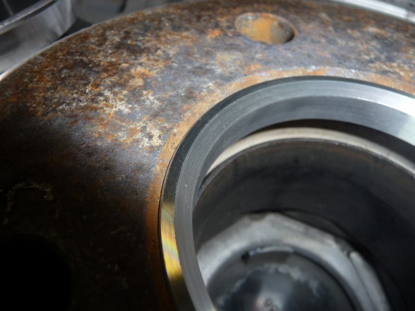

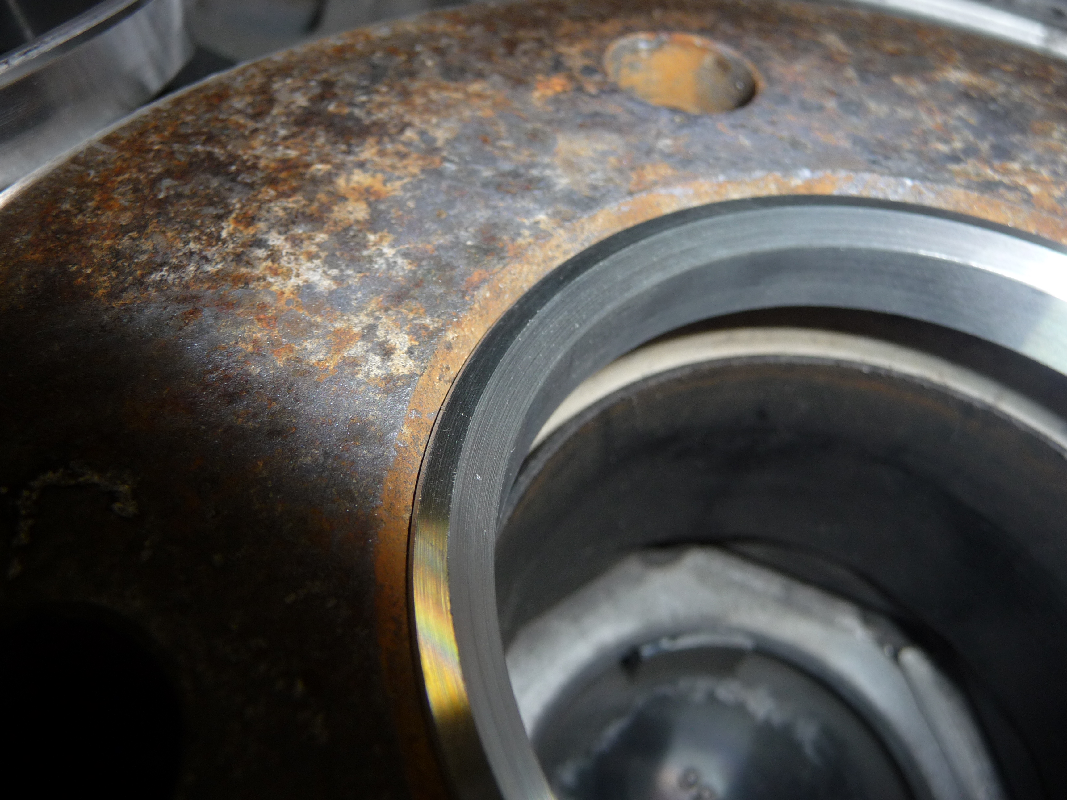

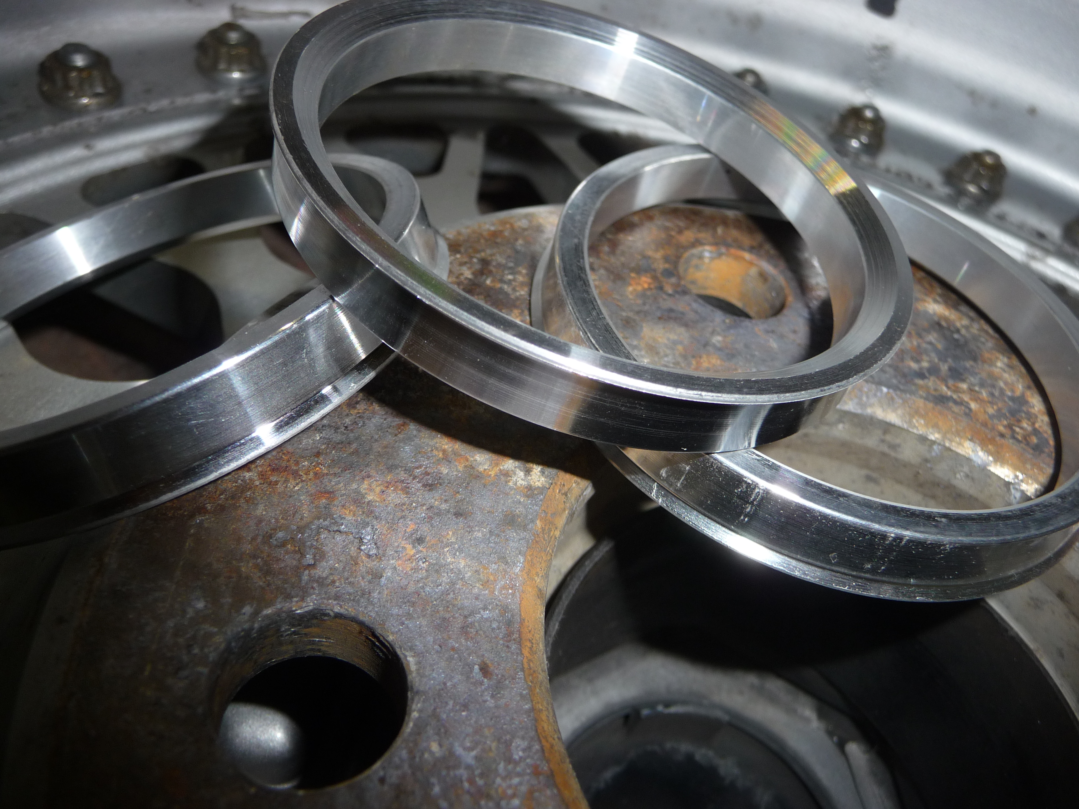

Ce matin, arrivage de nouvelles pièces, petites mais essentielles, pour pouvoir monter les RS039-040 sur les moyeux de l'Indy.
Il s'agit de bagues de centrages pour adapter l'orifice central de la roue ayant un diamètre 72.1 mm sur le moyeu de diamètre 65.1 mm:
Ces bagues sont usinées dans de l'alu forgé, ce n'est pas du plastique qui se déforme avec le temps sous l'effet des contraintes et de la chaleur des disques à proximité.
On observe leur géométrie avec les épaulements favorisant leur insertion et leur calage.
D'ailleurs à l'essai, je vois que ces cales sont effectivement usinées pil-poil, avec juste ce qu'il faut en tolérances pour avoir à les insérer ou les extraire sans trop forcer.
La précision de l'usinage est importante pour éviter une difficulté d'insertion ou au contraire un léger flottement avec risque de vibrations.
Il faudra que je veille à mettre de la graisse au cuivre entre les différentes surfaces (alu/alu/acier) avant montage final des roues pour éviter les risques de soudage par corrosion.
Quelques observations sur l'importance de ces bagues et de la fixation de la roue sur le moyeu.
Le rôle des goujons est surtout d'assurer la fixation "exacte" et solide de la roue sur le moyeu.
Lors des efforts mécaniques sur la roue au cours du roulage, les contraintes mécaniques de rotation autour de l'axe sont évidemment transmises par les goujons, mais aussi celles de cisaillement par rapport à l'axe (alors qu'on pourrait croire que c'est l'axe de roue qui transmet directement ces dernières).
Le centrage de la roue via l'axe du moyeu a pourtant aussi un rôle important
En principe, le centrage de la roue sur le moyeu pourrait n'être assuré que par les goujons si les usinages des portées d'écroux sur la roue étaient parfaitement effectués, et si les goujons étaient eux-mêmes parfaitement droits et bien insérés dans des perçages de moyeu parfaitement exécutés.
Beaucoup de conditions...
D'où l'importance d'avoir aussi un bon positionnement via l'adéquation parfaite orifice/axe (ici à l'aide de la bague).
Bagues de centrage, usinages, goujons, qualité des matériaux, etc. tout a son importance quand on réalise qu'il s'agit ici de l'assemblage mécanique de composants ayant un rôle essentiel pour la sécurité.
Je dois maintenant faire usiner les bonnes portées de goujons chez un atelier faisant un travail dans les règles de l'art.

Il y a donc de fortes chances que le rayon des portées d'écroux sur les RS123-124 soit du R14 (mais je devrai quand même mesurer soigneusement).
Tout comme je devrai aussi vérifier le pas du filetage avant d'approvisionner des écroux à portée hémisphérique.

J'ai amené une RS123 et une RS124 pour avoir une idée de ce que donnerait l'Indy équipée avec des BBS.
Globalement, je trouve que ça ne dépareille pas le design, tout en faisant un peu bad boy :lol: :
Perso, j'aime 8-)
Pour l'AR, le diamètre du Pilot Sport 255/50 R16 monté sur la RS124 est à peine plus petit que celui du XWX 215/70 R15.
Les deux pneus ont un look un beu boudiné avec des épaulements arrondis (j'adore :D ), principalement à cause de son design pour le XWX, et à cause du montage sur une jante très large pour le Pilot Sport.
Le Pilot Sport est quand même nettement plus large, il faudra vérifier que ça passe sous l'aile et sans toucher les suspensions.
A l'avant, le 225/50 R16 est nettement plus petit que le XWX.
Déjà que la voiture est basse...
La bande de roulement du Pilot Sport est nettement plus large que celle du XWX, même si sur le papier il n'y a qu'un cm d'écart.
Ses épaulements sont ici aussi plus "carrés" que ceux du XWX car la largeur de jante a juste la bonne dimension.
La direction devrait être plus directe mais le comportement moins progressif...
Au passage, une surprise :o : le pneu monté sur la roue de secours n'est pas le même que sur les 4 autres roues.
C'est un 205/70 R15, peut-être un pneu d'origine car la roue semble n'avoir jamais été utilisée.
Il faudra que je cherche le DOT, la prochaine fois (celui des quatre XWX est de 83):
Pas bien pratique s'il fallait faire un changement de roue, à cause du diamètre différent :? .
Par contre c'est un diamètre très proche de celui du 255/50 R16 ou d'un 225/55 R16 ;)

Pour le look, ça me semble prometteur.
Pour la fixation des jantes, c'est plus solide avec un grand entraxe qu'avec un petit.
Une Khamsin (sa silhouette est quand-même une évolution de l'Indy) avec l'avant modifié et des larges jantes BBS RS et des pneus avec des flancs assez haut. La voiture n'est pas du tout dépareillée, au contraire je trouve qu'elle encore plus belle qu'avec les jantes d'origine.
Pour les ayatollahs du 100% d'origine, ce n'est pas grave puisque c'est une modification très facilement réversible pour les jantes, quoique le museau modifié me plait bien aussi, mais personnellement si c'était ma voiture je n'aurais pas fait cette modification car irréversible même si le style de la voiture n'est pas du tout défiguré.
