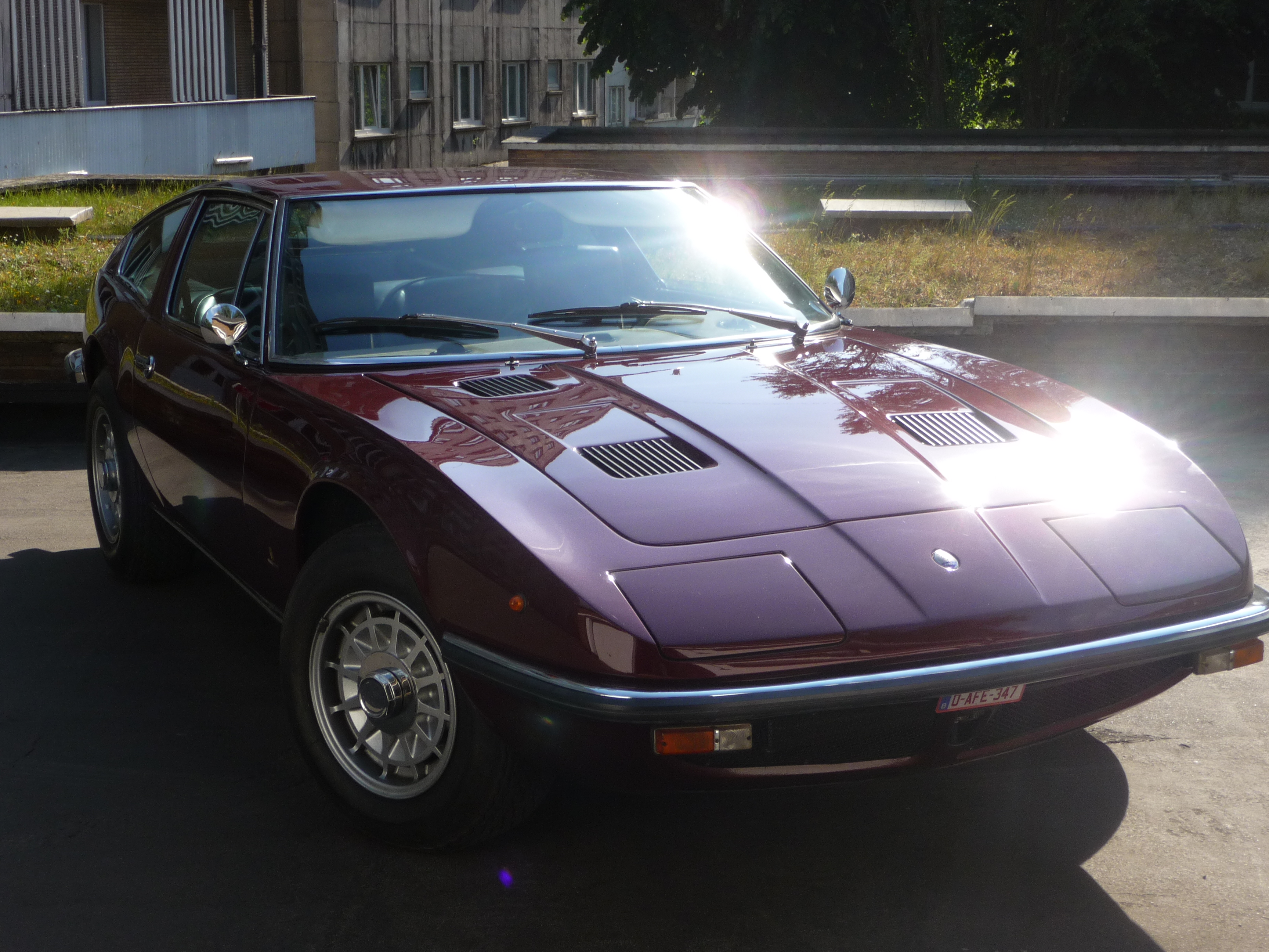

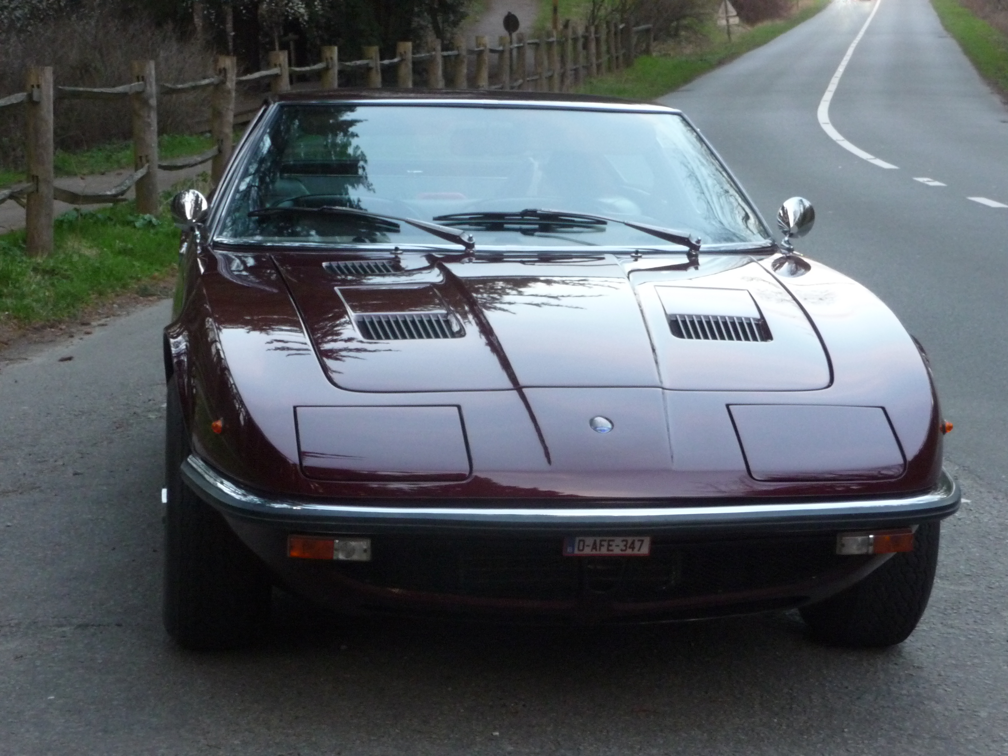

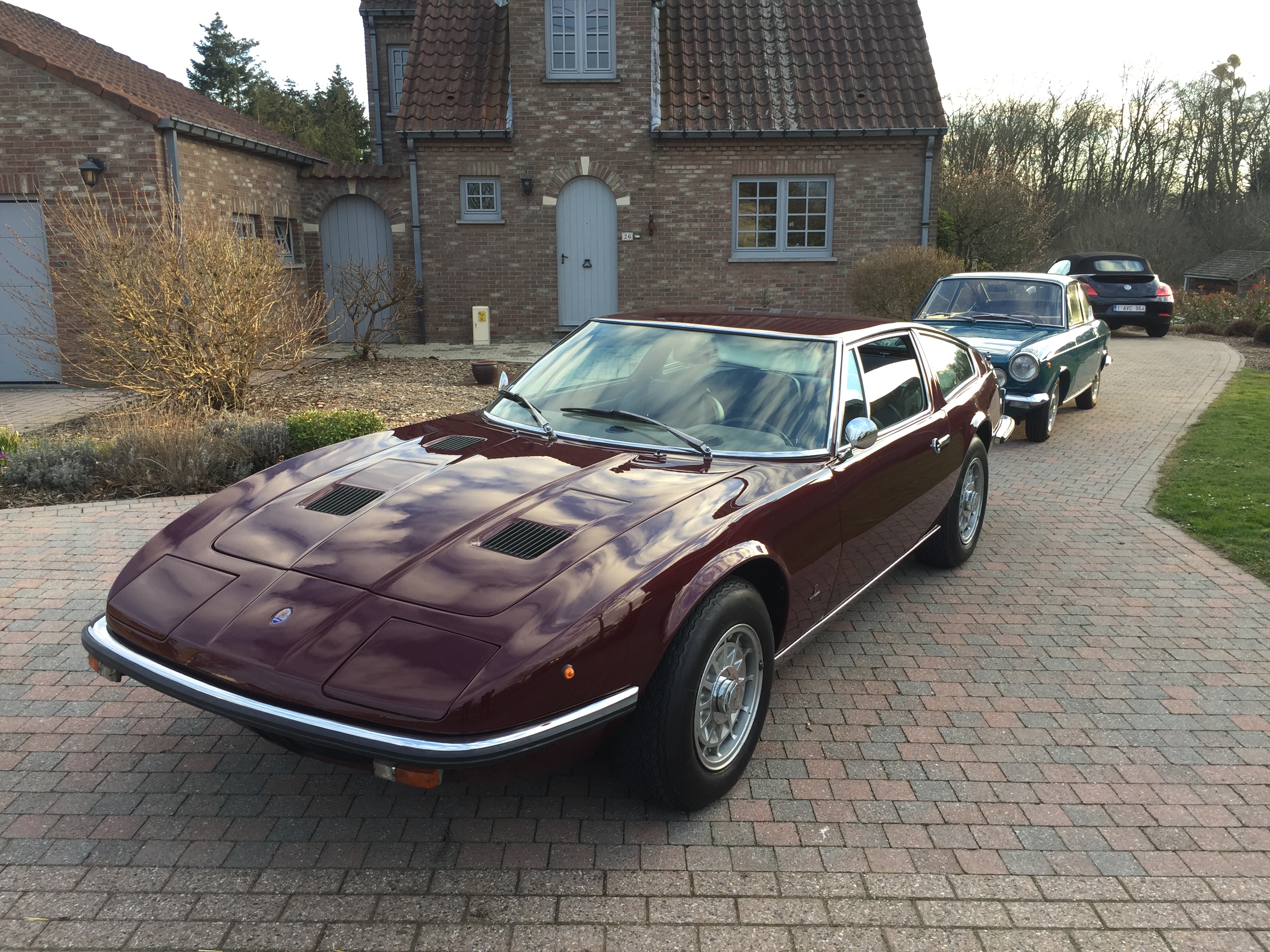

Le rosso cordoba est plus sombre:
Peut-être qu'il prendra des couleurs demain, je vais enfin vraiment rouler, il devrait faire beau.

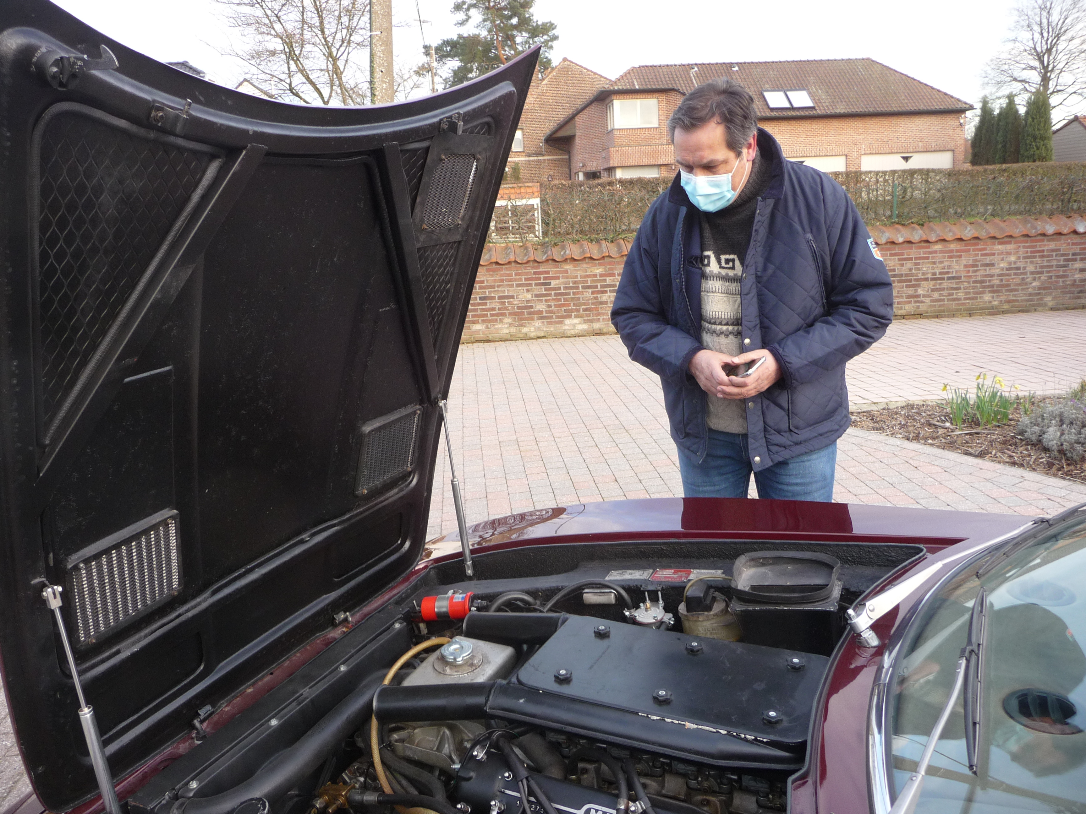

Petite balade bien sympa aujourd'hui par beau temps.
Presque tout fonctionne (moteur bien sûr, boîte et commandes d'embrayage, système de freinage, direction, suspensions, phares); par contre le klaxon de route n'est pas à l'appel et pour les autres commandes comme la clim, je ne me souvenais plus bien des boutons
, faudra que je reconsulte le manuel...
D'abord un peu de ville avec Lady Rana qui s'est bien amusée avec les pétarades lorsque je levais le pied, les échappements peu contraints se font entendre au rétrogradage, je dois y aller mollo...
Votre serviteur
Au bout d'un moment en ville, le moteur a tendance à prendre un ralenti un peu bas et il faut parfois l'aider pour qu'il ne cale pas. C'est sûr que 4 gros Weber sur un gros V8 ne sont pas l'idéal dans ces conditions.
Je me suis fait une frayeur avec une pouffe qui a changé de file sans crier gare; les freins fonctionnent très bien puisqu'ils m'ont bloqué les roues AV. C'est là qu'on comprend comment des pneus de 30 ans n'adhèrent plus beaucoup
Ca a senti le pneu cramé dans l'habitacle un certain temps...
En sortant de l'agglomération, le moteur respire.
Les vocalises sont toujours aussi sympa, la poussée facile.

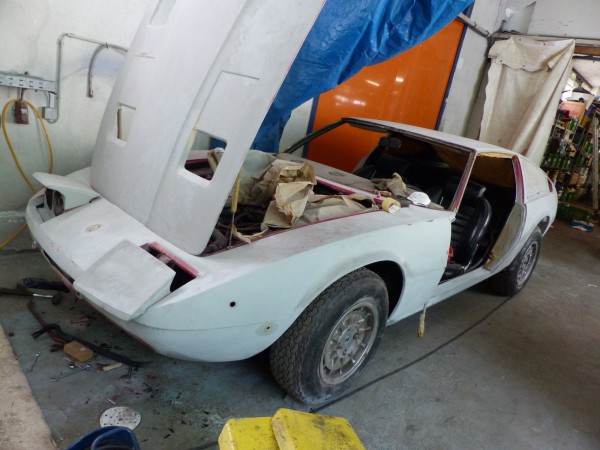

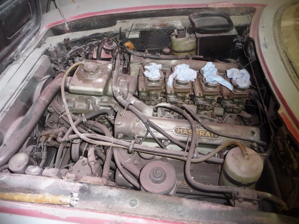

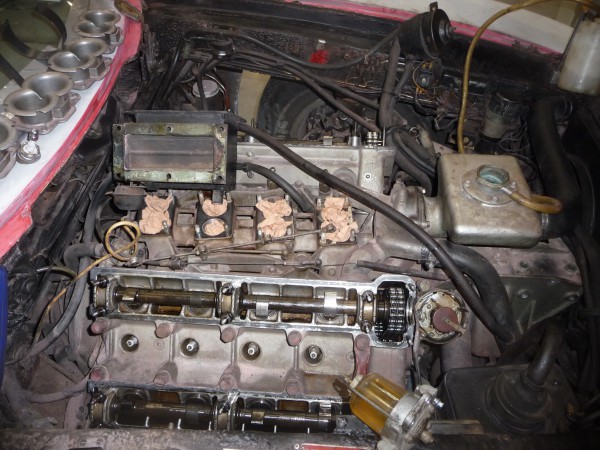

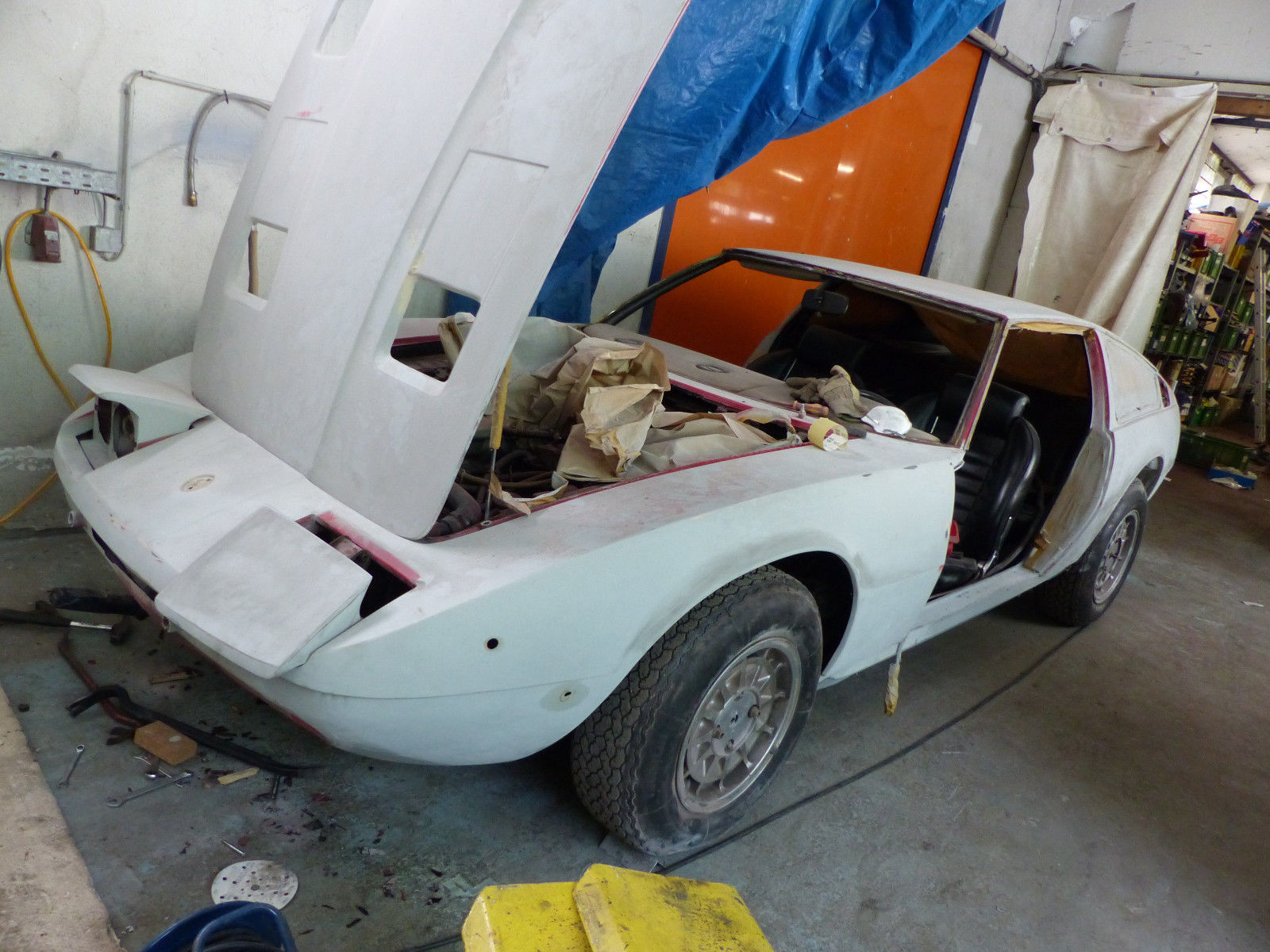

Voici un résumé du parcours avec quelques tofs sélectionnées reflétant la restauration pendant ces 3 années.

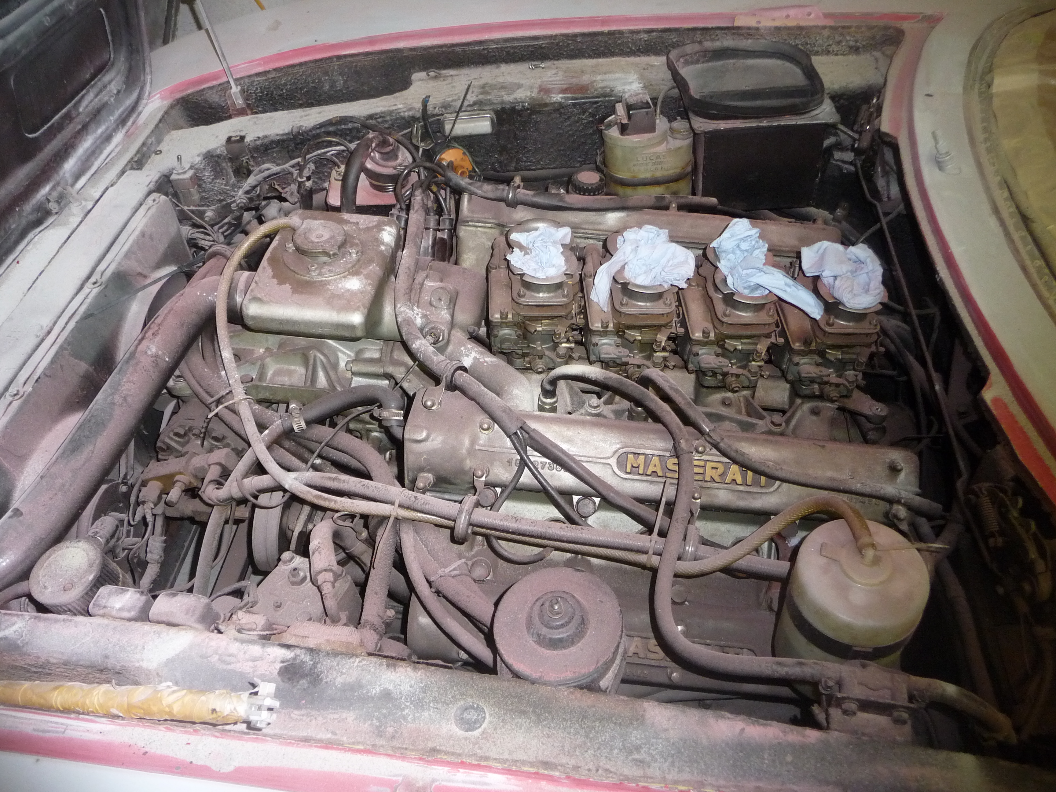

L'achat:

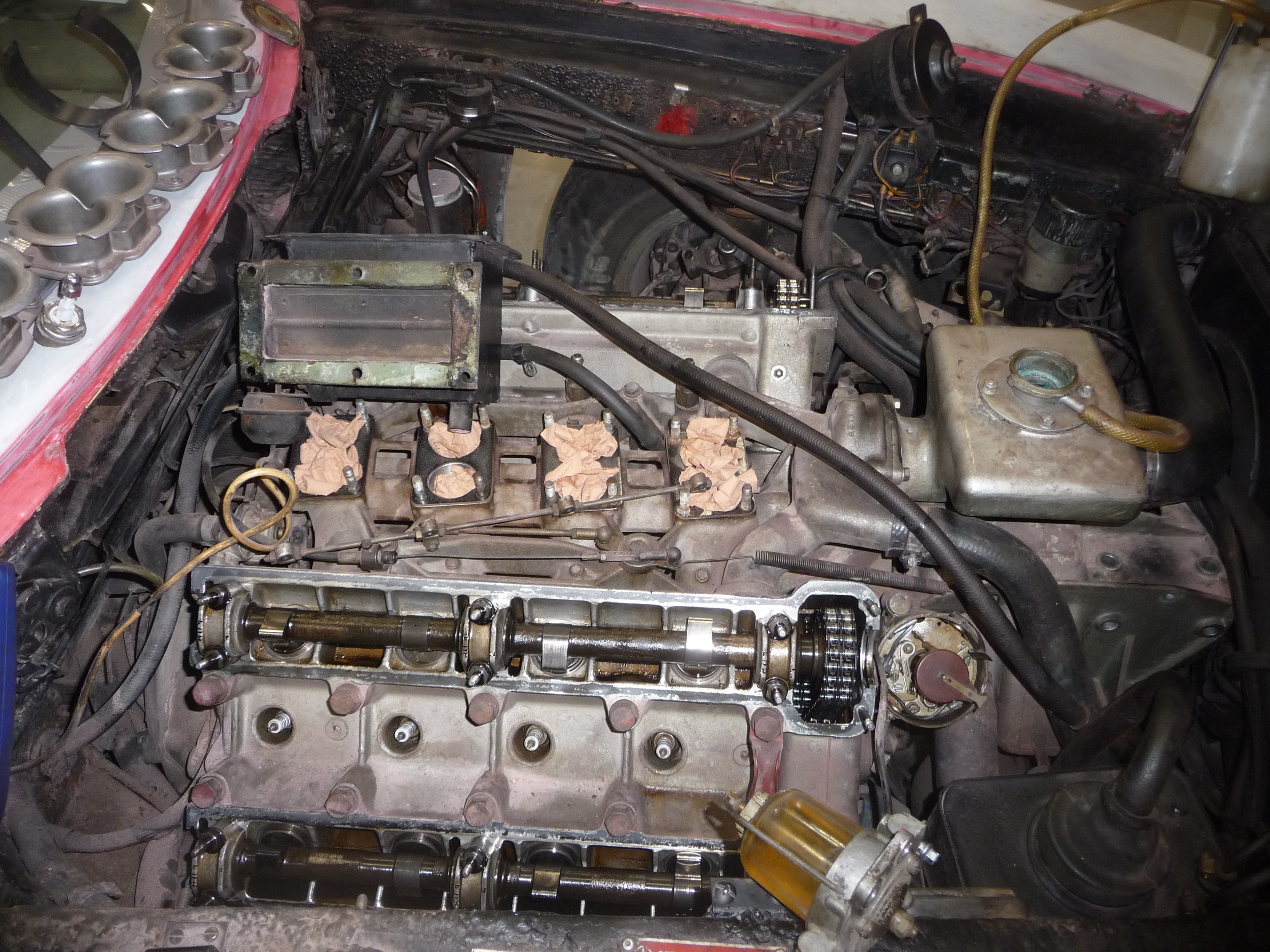

Les premiers travaux de mécanique:

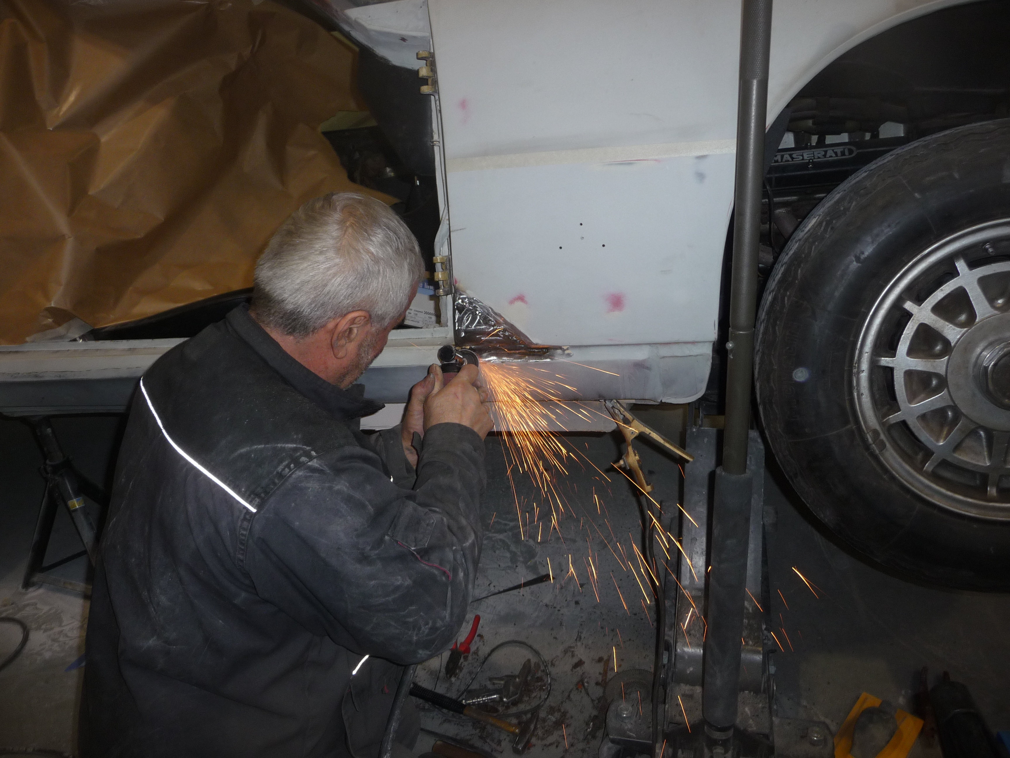

Et de carrosserie:
L'achat:
Et de carrosserie:

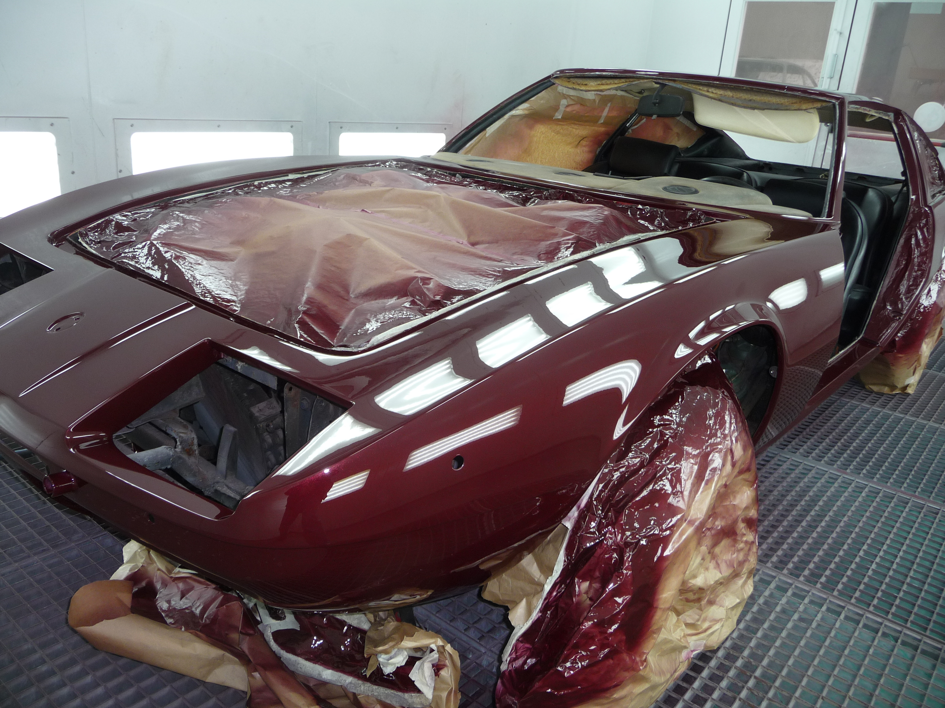

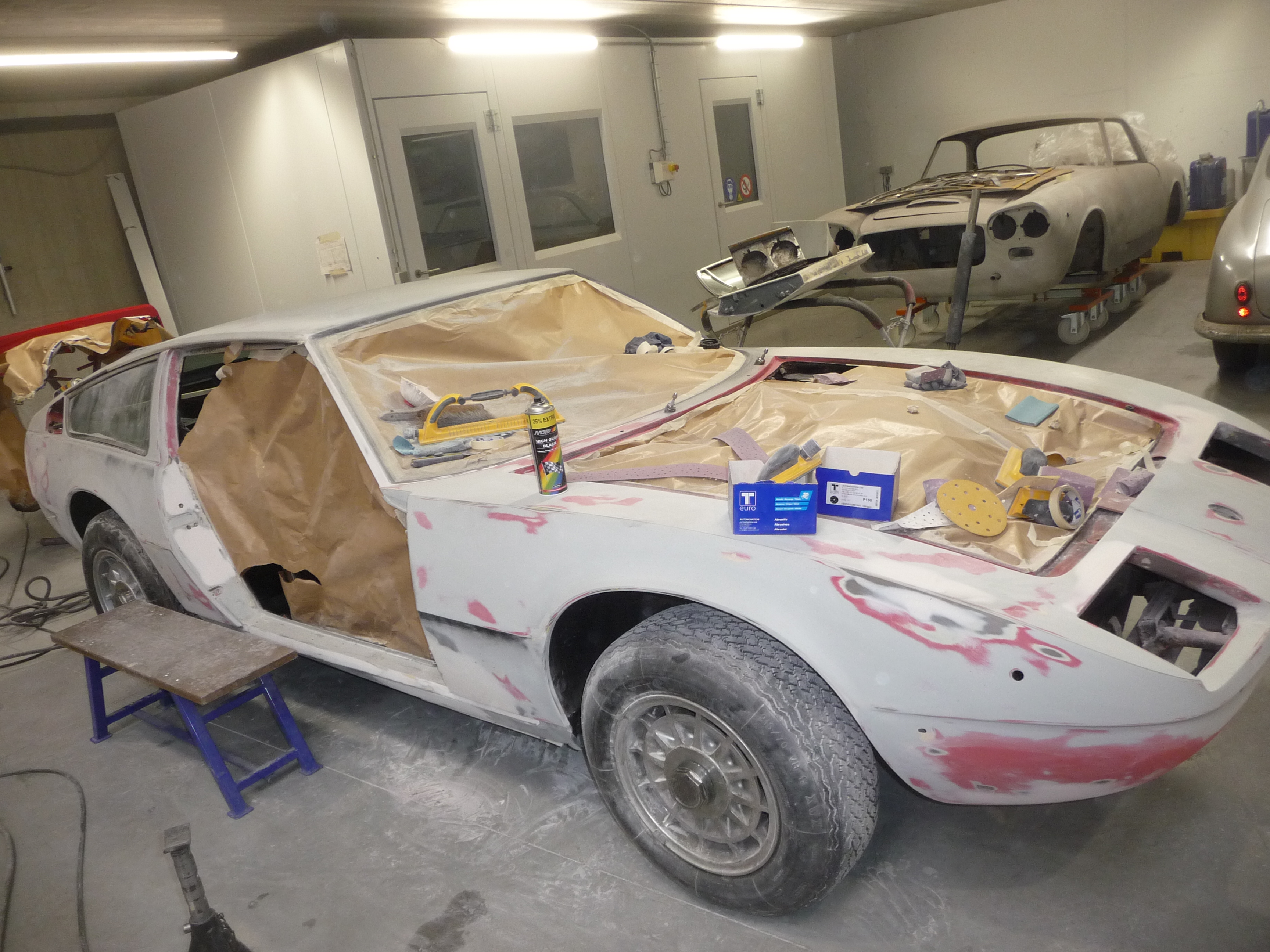

Le ponçage et l'apprêt de la carrosserie:
Enfin, après 5 mois, la peinture qui devait nous approcher de la fin de la restauration (naïf que j'étais
Car d'abord il a fallu attendre la rénovation des chromes, puis effectuer encore des interventions mécaniques sur le système électrique de phares, les pompes à essence, la rénovation du circuit de refroidissement avec réfection des radiateurs, etc.... ce qui nous a amené à près d'1 an.

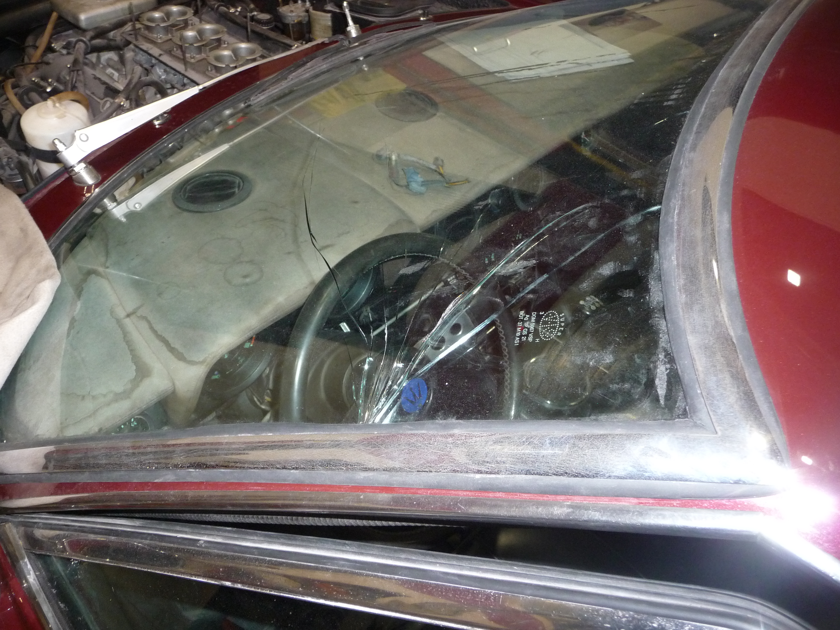

Et là, lors de la repose des vitrages, patatras, le parebrise éclate
La galère pour retrouver un parebrise.
Avec les différents fournisseurs potentiels qui annoncent en avoir un alors que ce ne sont que des refabrications planifiées, et les blocages en douane, il faudra une année supplémentaire pour en dégoter finalement un

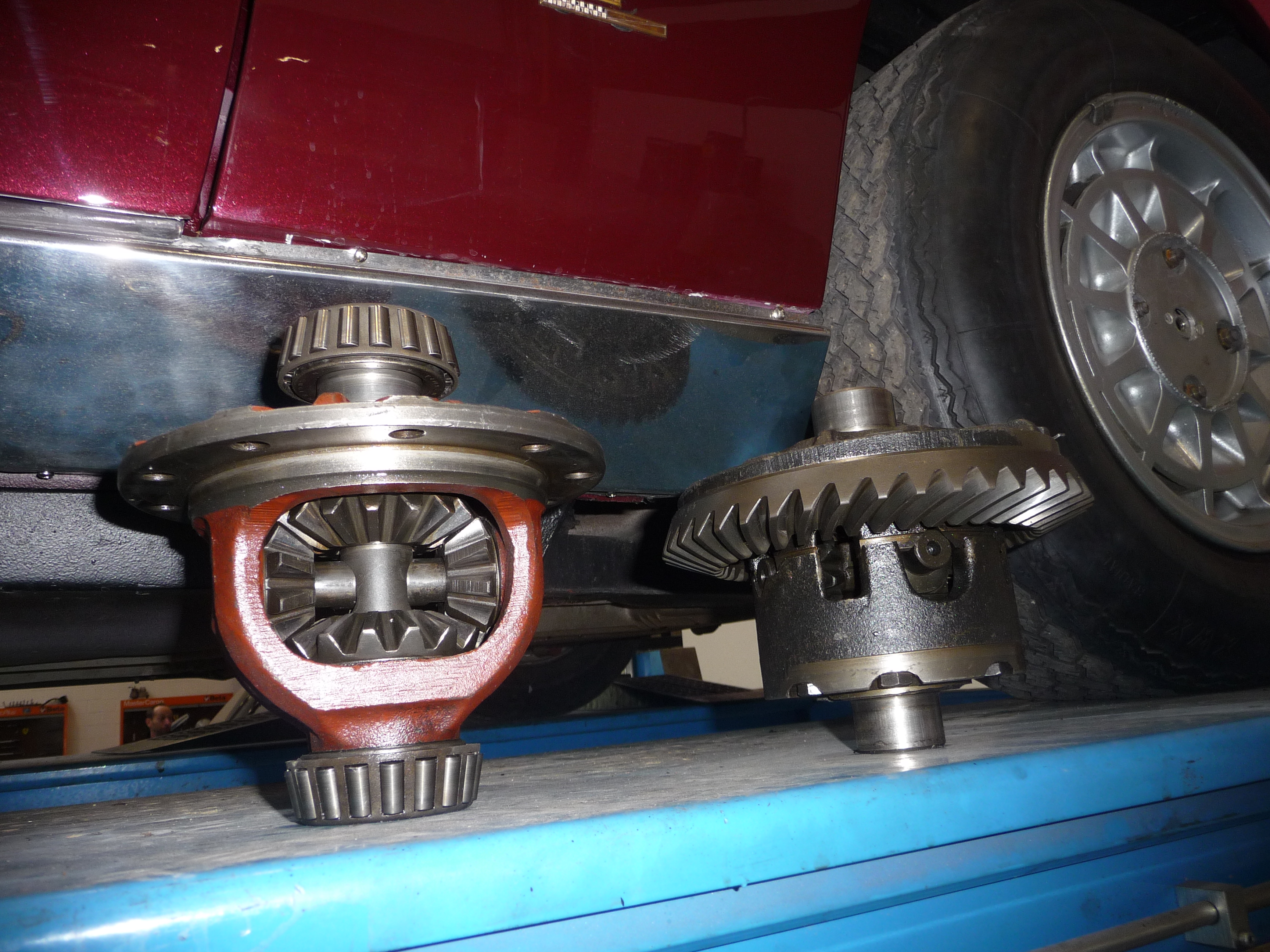

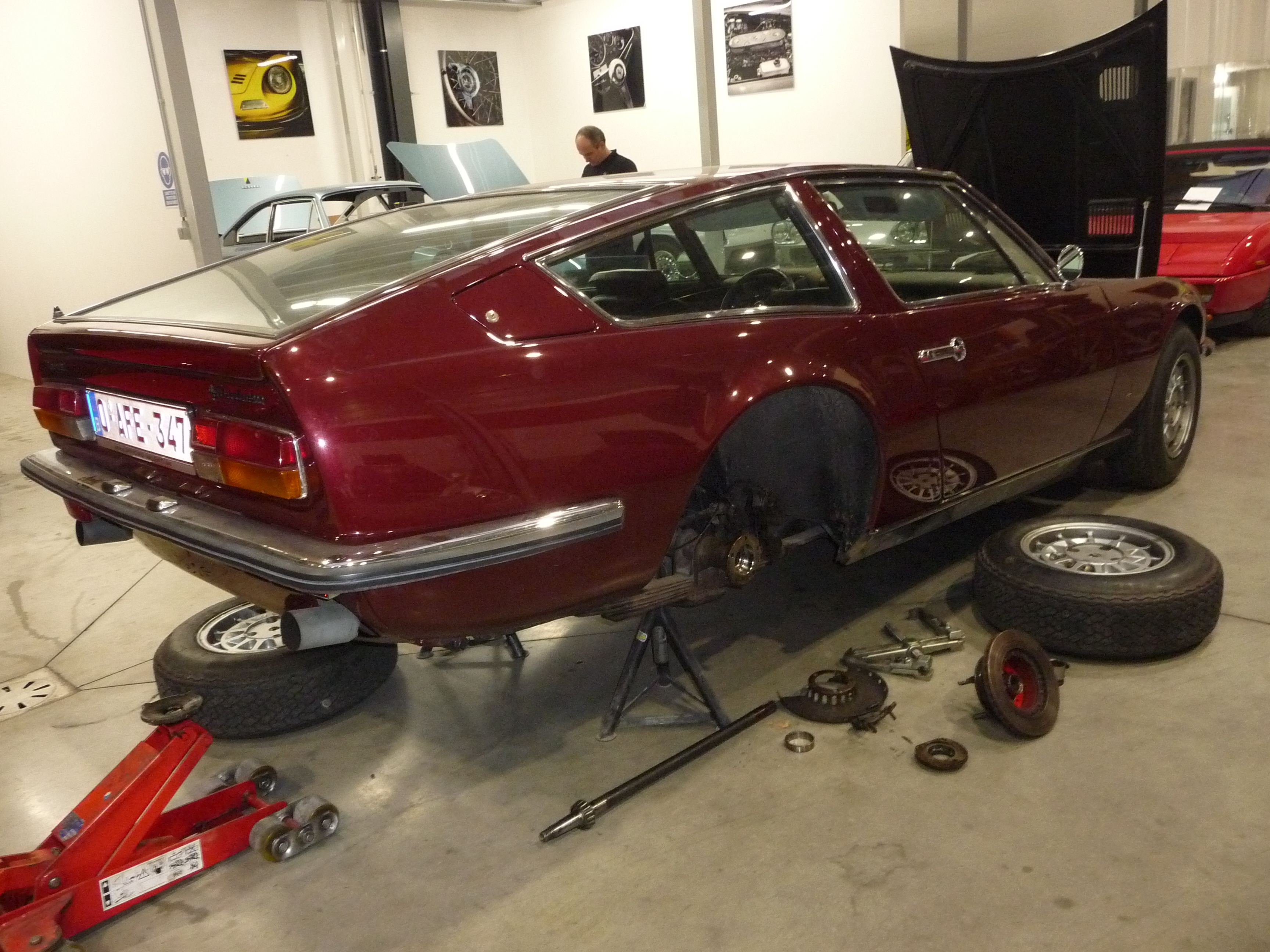

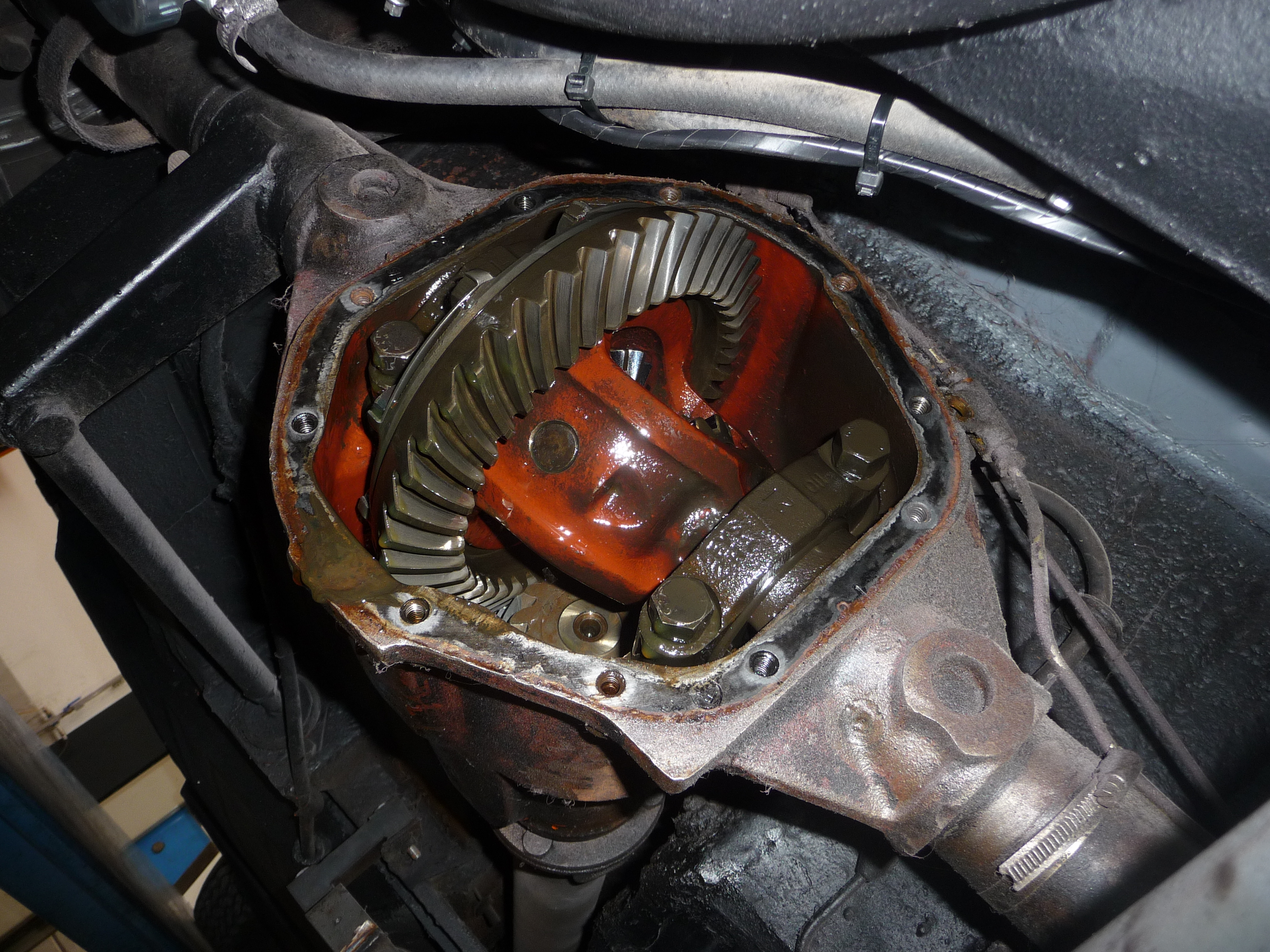

Entretemps, le pont arrière est démonté pour corriger une petite fuite d'huile, et là, nouvelle tuile, la couronne de différentiel présente un jeu inquiétant.
Il faut trouver un nouveau différentiel

Approvisionnement d'un nouveau différentiel d'origine Jaguar (ils sont compatibles) en UK.
Et du coup on fait un upgrade avec un différentiel à glissement limité (c'était une option Maserati d'époque):

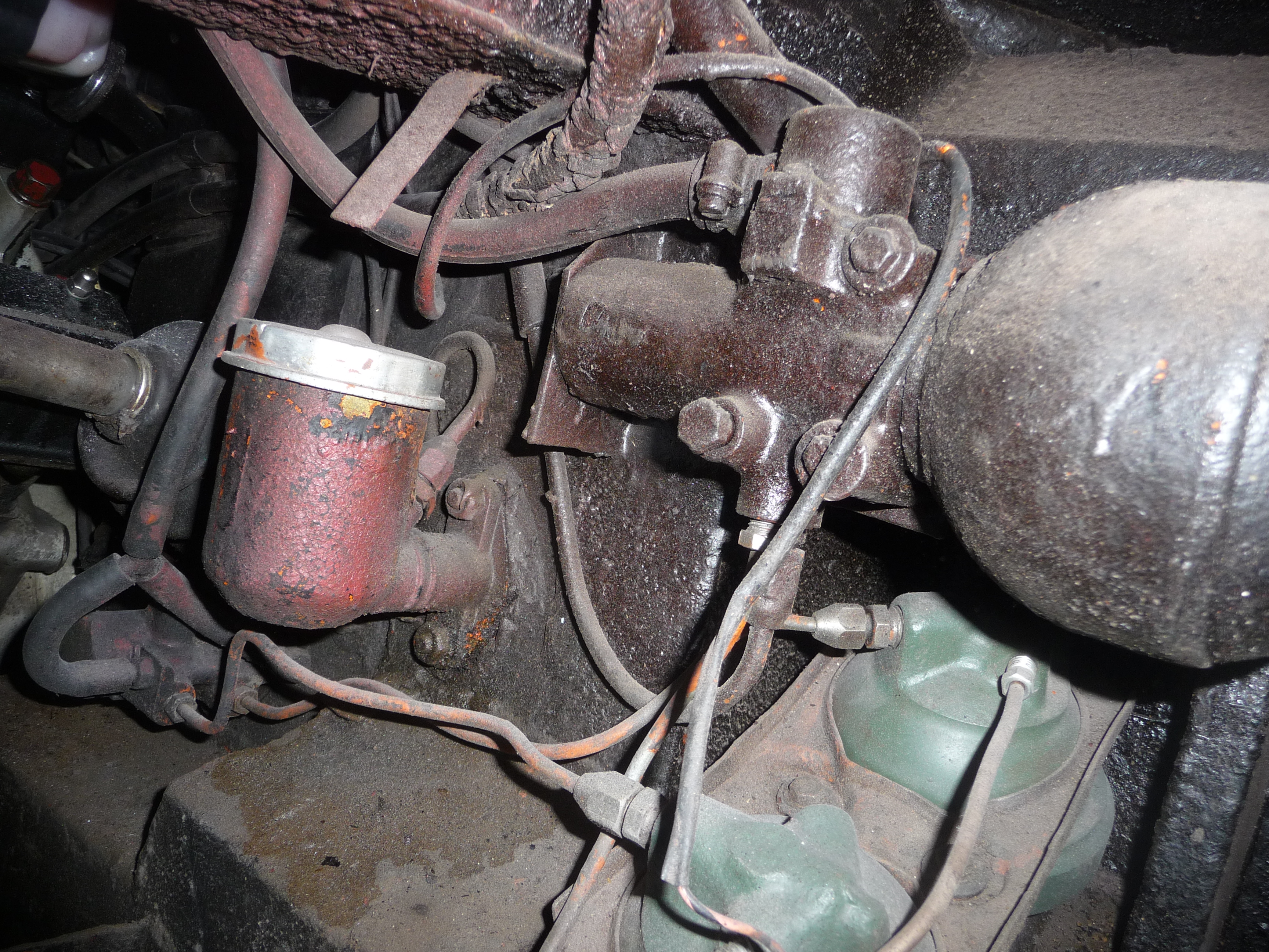

Dès les premiers km, apparaissent des problèmes de freinage dus à la défaillance progressive des composants "verts" du circuit hydraulique Citroen, avec des joints qui n'ont pas supporté le stockage de la voiture pendant 30 ans.
Puis ce sont les joints du circuit d'embrayage qui lâchent.
Retour à l'atelier, il faut refaire ces composants:
