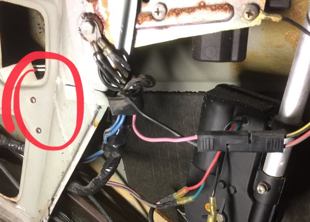

FPVM a écrit :Bonjour, à touts savez-vous ou se trouve interrupteur d'inertie ou capteur de choc . Merci d'avance et pour info elle ne démarre toujours pas :evil:
Piste intéressante, il se trouve dans le coffre à droite au dessus du passage de roue, sous le système d'ouverture de la trappe à essence.
Bonne recherche ;)
Edit: Caché et tenu par les 2 petites vis à gauche

Messages : 10044
Re: [Biturbo] Ne démarre plus
Tu veux dire la derriere?
dd63
Messages : 946
Localisation : 63
Message par dd63 »
Oui
4.24v / Si 2500 / 222 SE
