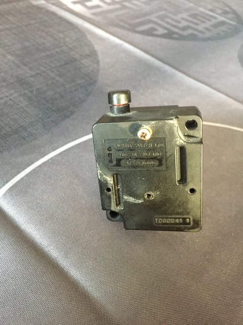

Bonjour, à touts savez-vous ou se trouve interrupteur d'inertie ou capteur de choc . Merci d'avance et pour info elle ne démarre toujours pas :evil:

oui sur le cahier d’atelier il est bien indicer .sur le schéma électrique des bobines est le n°16 ( inertia switch ) .

FPVM a écrit :Bonjour, à touts savez-vous ou se trouve interrupteur d'inertie ou capteur de choc . Merci d'avance et pour info elle ne démarre toujours pas :evil:
Piste intéressante, il se trouve dans le coffre à droite au dessus du passage de roue, sous le système d'ouverture de la trappe à essence.
Bonne recherche ;)
Edit: Caché et tenu par les 2 petites vis à gauche

Merci beaucoup :)
Re: [Biturbo] Ne démarre plus
Publié : mer. 16 sept. 2020 11:47
par Konimino2
Tu veux dire la derriere?
Publié : mer. 16 sept. 2020 13:09
par dd63
Oui

Tu as regardé ?
Publié : lun. 21 sept. 2020 11:35
par FPVM
Bonjour, j'ai regarder et sa ne vient pas de sa .je ne sais plus quoi faire . :twisted:
