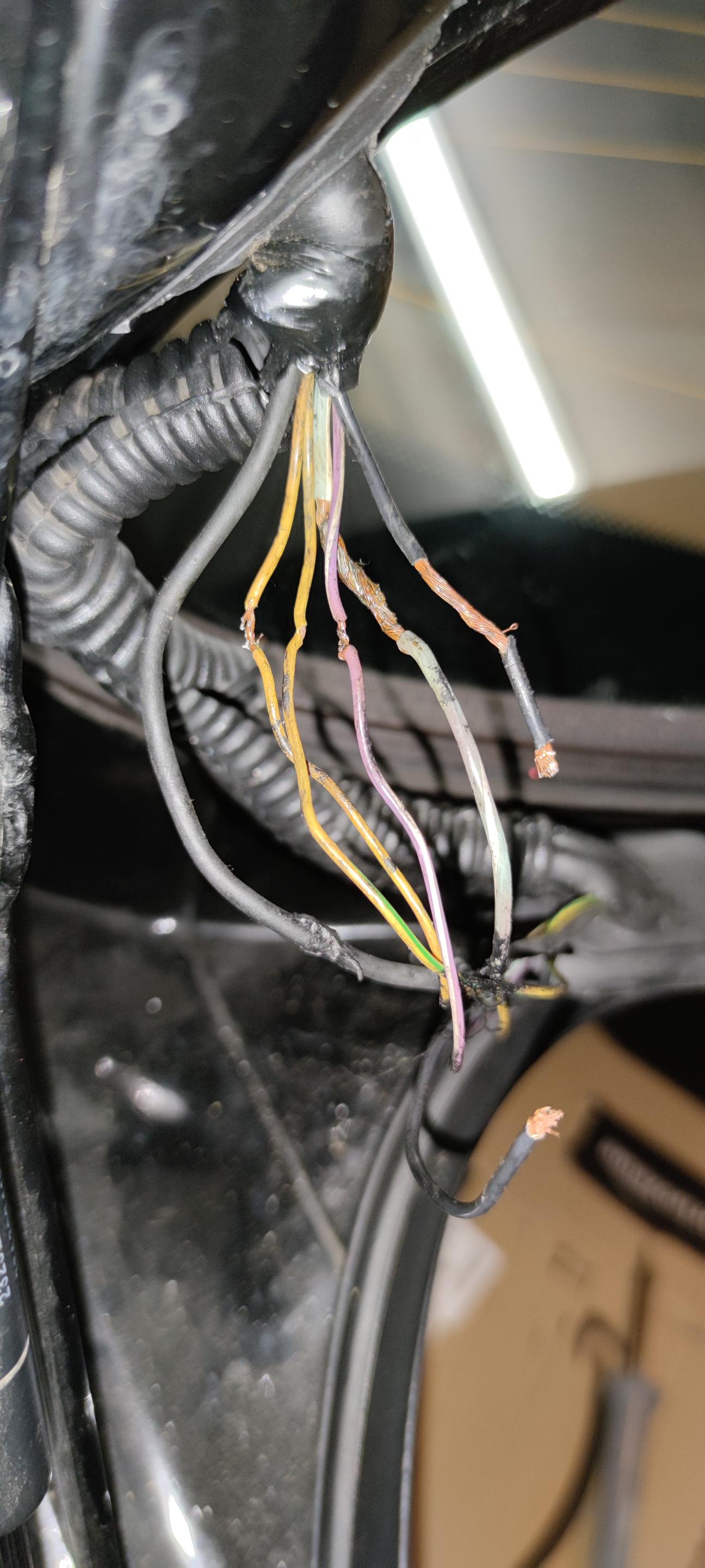

L'alim électrique arrivant à l'electro aimant me semblait quand même faible. Avant de commander toute pièce inutilement, j'ai donc repris les mesures. J'ai moins d'un volt à l'arrivée de l'electro aimant.
J'ai testé à nouveau l'electro aimant, il fonctionne.
J'ai donc repris relais / fusibles, RAS.
J'ai contrôlé les câbles (principalement dans la gaine, à gauche du coffre qui se plie avec le mouvement du coffre).
Bon, j'ai trouvé...
Voici l'état des câbles.
tout était isolé, mais j'ai tout repris à zéro. Un des câbles était coupé. Forcement, ça ne pouvait pas alimenter correctement. Cela fonctionne correctement, 9 fois sur 10 (soit à force de faire la manip, le système s'arrete, soit il reste un peu de faux contacts quelque part). Je vais ressouder tout ça et tout recontrôler.
Bon, j'ai trouvé...

En effet, ils ont une sale tête ces câbles.FloNimes a écrit :L'alim électrique arrivant à l'electro aimant me semblait quand même faible. Avant de commander toute pièce inutilement, j'ai donc repris les mesures. J'ai moins d'un volt à l'arrivée de l'electro aimant.
Bon, j'ai trouvé...
Est-ce que tu pourras mettre une photo avec un peu plus de recul que je vois à quel niveau la pression s'exerce ?

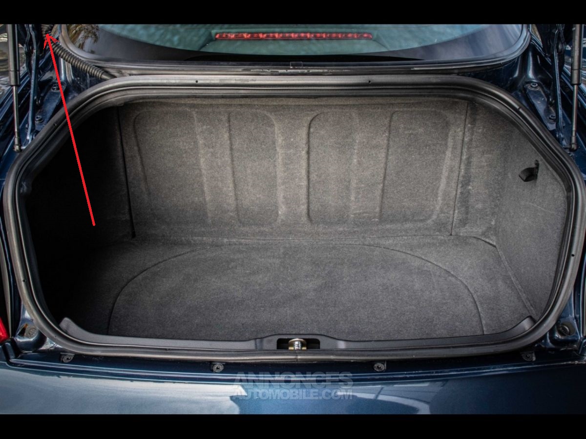

Uzy, l'endroit ou travaille les cables est sur la flèche rouge. La mienne ayant beaucoup plus de kms que la tienne, je pense que le problème n'arrive qu'après un certain moment.
