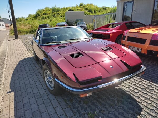

Froggie a écrit :
Prête pour le départ!
C’est quoi les deux autres derrière??? anglaises? allemandes???
Et tous cas surement pas produites dans le meme coin, pas possible..... :lol:
Messages : 1403
Re: Restauration Indy 4900
A droite de la photo, une Testarossa et une Gallardo j'imagine ?
J'ai bon ?
Au fond, il me semble apercevoir (De gauche à droite):
Une mini , une Volvo S 60 , une Fiat 500... :?:
Ce qui ferait (au fond de la photo) un trio:
1/ Anglo/allemand pour la mini
2/ Suedo/chinois pour la Volvo (Sauf si fabriquée entre 1999 et 2010, ce qui en ferait une Suedo/américaine car propriété de Ford à cette période)
3/ Italien pour la Fiat 500.
Les paris sont ouverts. :D

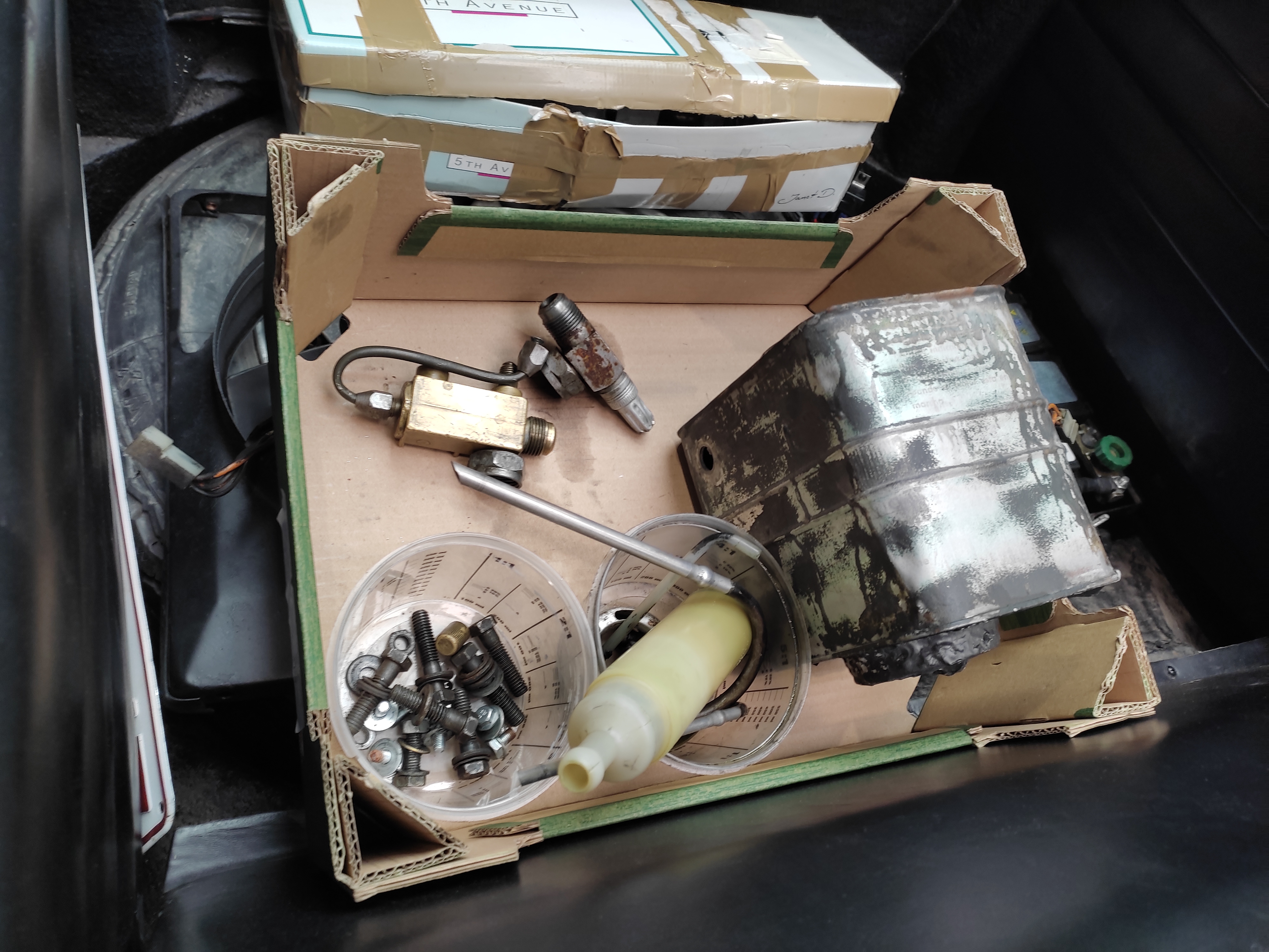

D'abord concernant la fuite de LHM, confirmée:
Le vase a été complètement démonté, sablé et retesté:
Il apparaît que la réparation d'étamage du fond du réservoir (fausse bonne idée) n'a pas tenu.
L'étamage n'étant pas une vraie soudure mais une sorte de "collage" de métaux, il ne peut pas assurer une étanchéité parfaite sauf à refaire complètement le fond en étain (et encore...) et le LHM parvient à s'infiltrer par capillarité dans les zones corrodées/réparées et à fuir.
Comme il est impossible de trouver une pièce OEM refabriquée, il a donc été décidé de changer le vase et d'approvisionner un vase en aluminium ayant des piquages permettant d'adapter plongeur et tubes pour une fonctionnalité similaire.
Je conserverai l'ancien vase comme "archive".

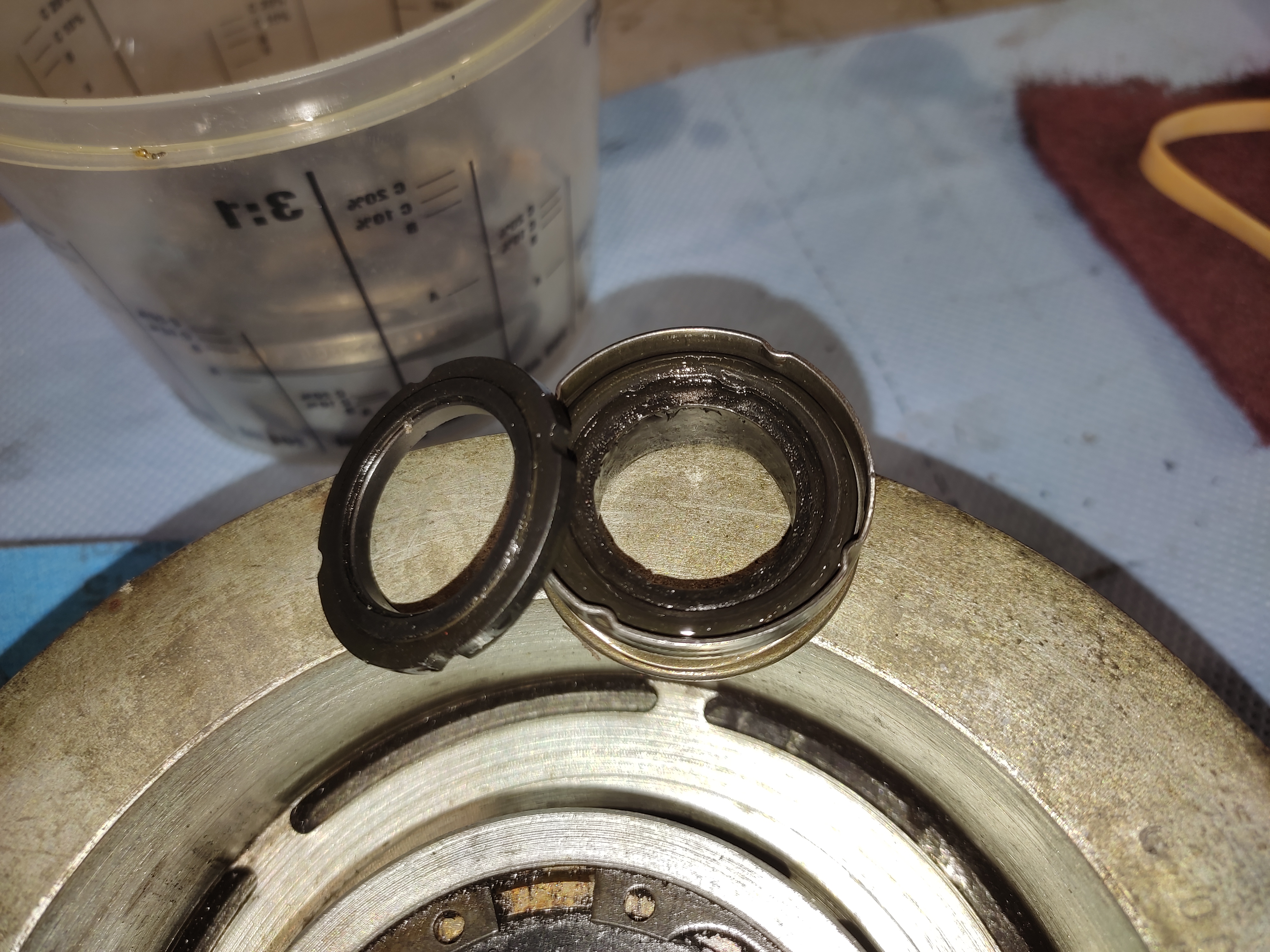

Le compresseur a été entièrement démonté:
Un examen minutieux de toutes les pièces permet de trouver le coupable, un joint/bague dans l'axe du compresseur, bien abîmé:
Il apparaît qu'un joint lambda a été monté par erreur en lieu et place du joint approprié.
Ce joint n'a pas tenu au contact de l'huile du compresseur et s'est progressivement détérioré.
La pièce correcte va maintenant être approvisionnée.

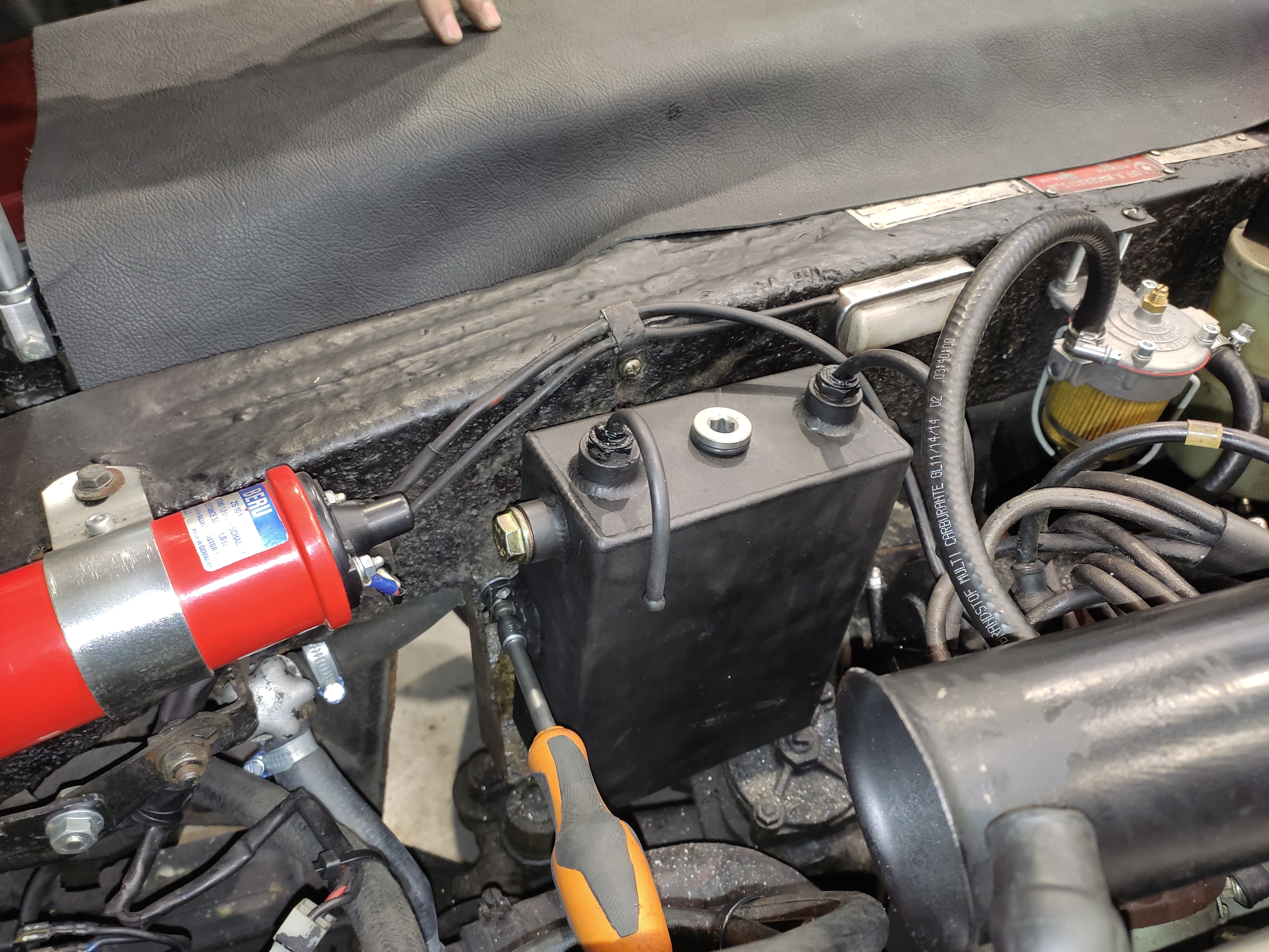

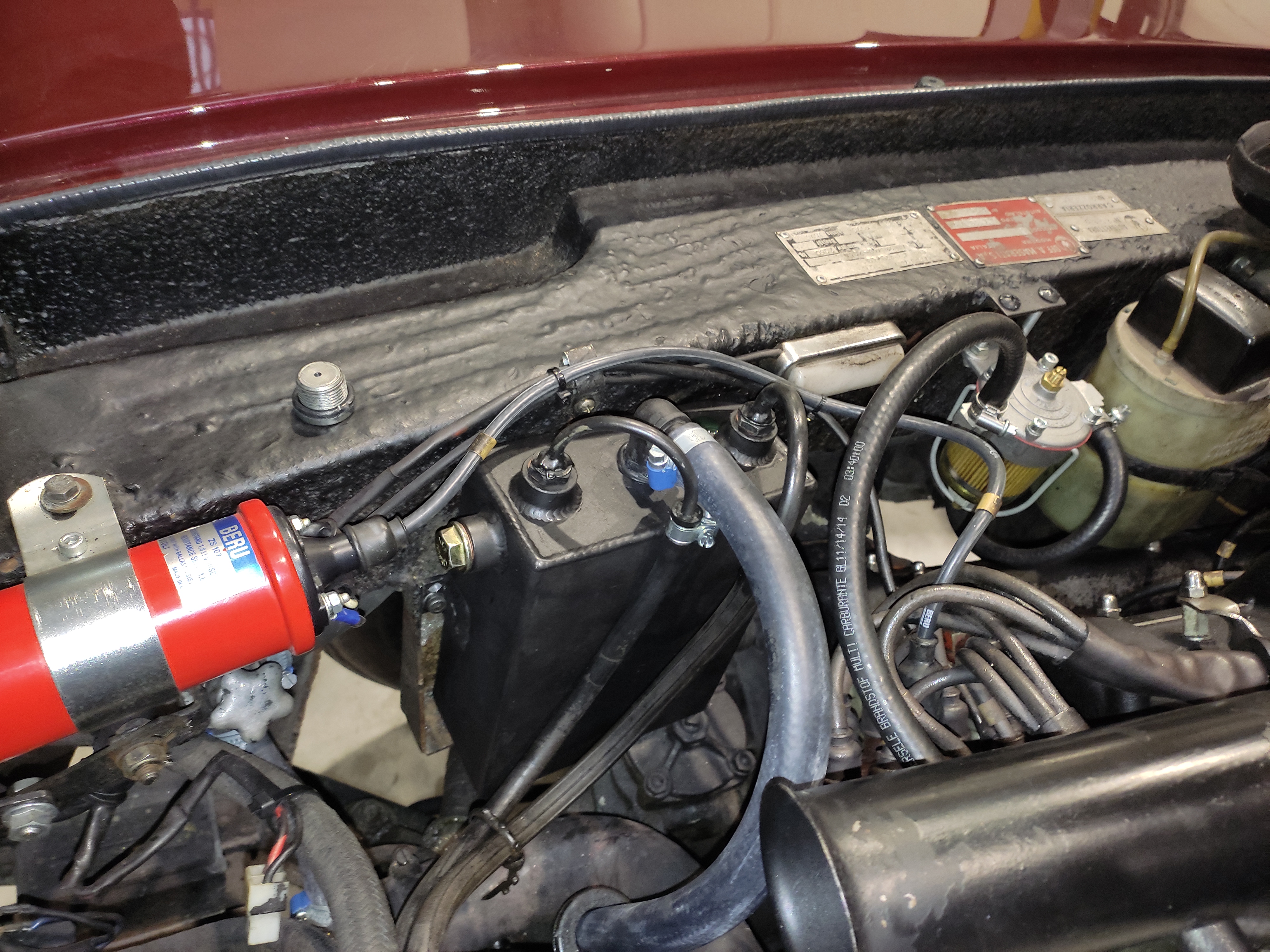

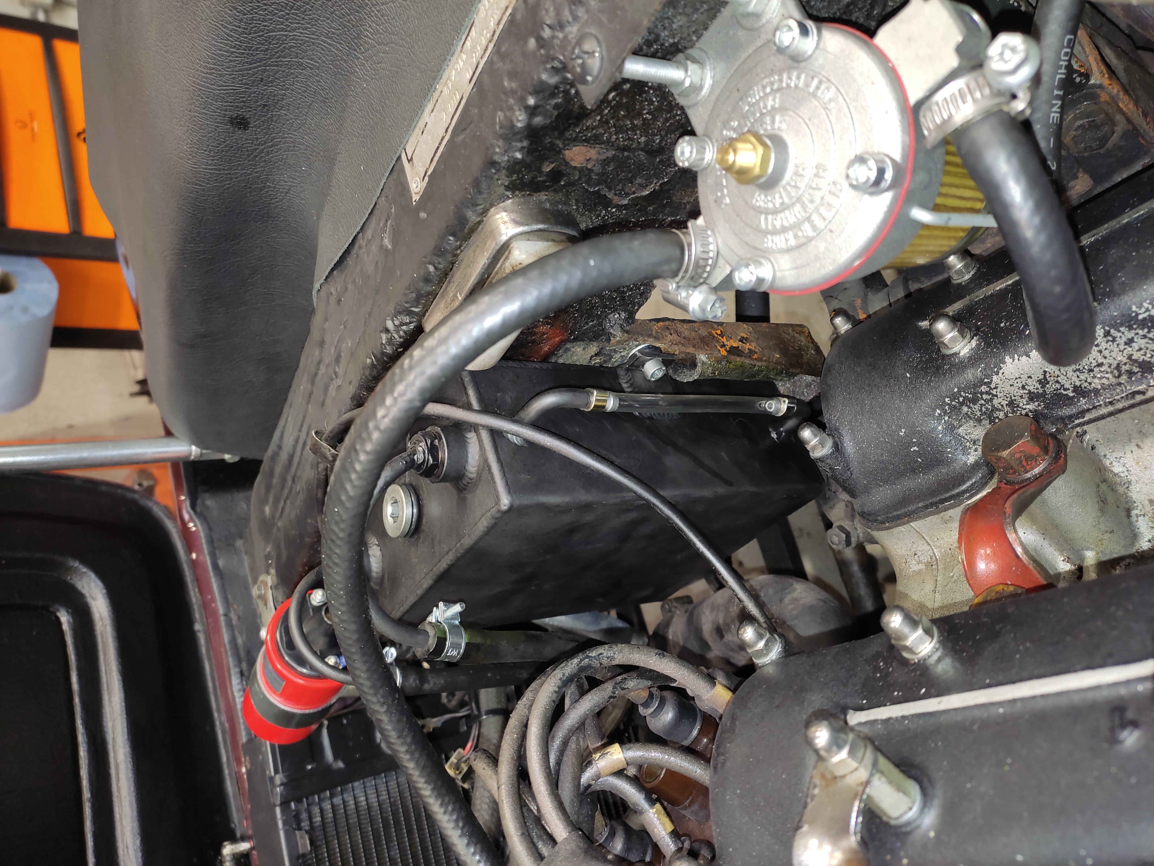

On commence par l'adaptation et l'installation du nouveau réservoir pour le LHM.
Le bocal en aluminium a été peint en noir, il s'intègre ainsi bcp mieux avec les autres composants dans la baie moteur.
Il comporte un certain nombre de piquages qui vont être utilisés pour les entrées/sorties du fluide, mais il a fallu créer un orifice avec filetage pour placer le plongeur (en haut au centre du bocal):
Il y a d'emblée deux piquages sur le côté avec un tube transparent pour mesurer le niveau de liquide, comme sur le vase original:
Il faut encore finaliserl'installation puis remplir et tester.

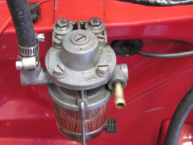

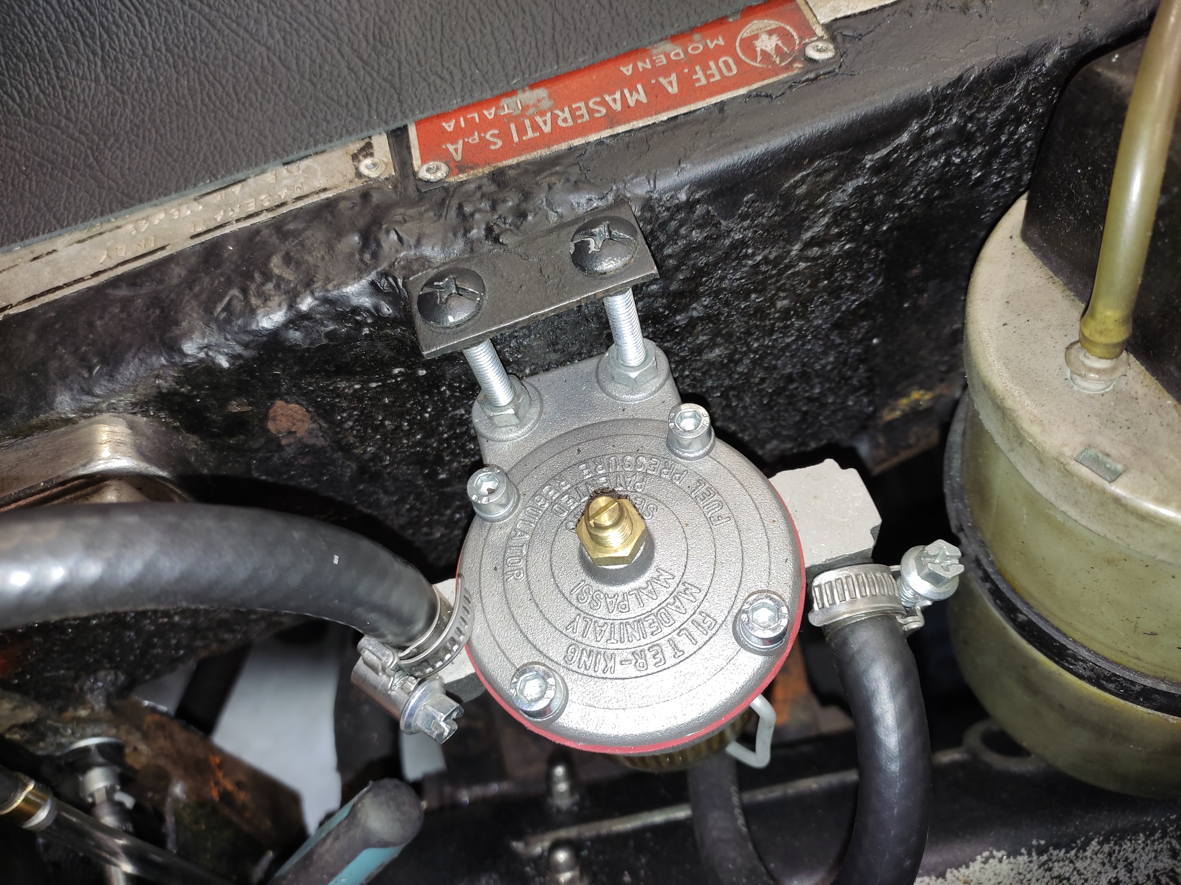

Sympa, C'est le filtre à LHM à côté ?
Messages : 9192
Haha.
Le réservoir cylindrique transparent avec une sorte de filtre dedans (une membrane), c'est le régulateur de pression d'essence.
Je crois que celui-ci (un Malpassi) n'est pas celui d'origine (un Fispa) qui aurait donc été remplacé par le passé.
Mais les deux sont de la bonne came.
Le mien:
Le Fispa:

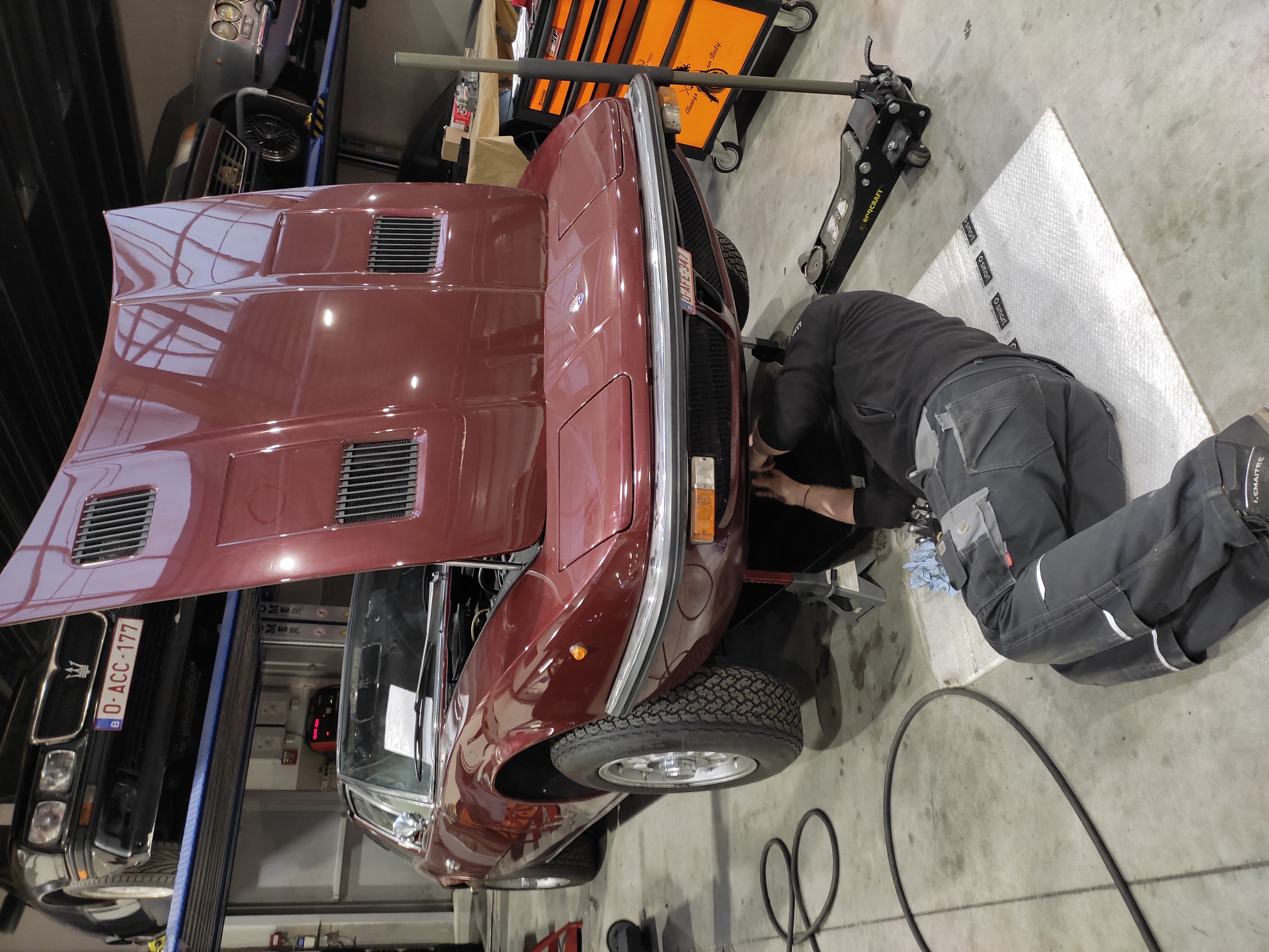

Le circuit LHM a été remonté, avec son nouveau réservoir:
Tour de piste de l'Indy par Valenti, apparemment pas de pb.
Mais le lendemain, flaque de LHM au-dessous :o
Maintenant c'est une fuite au niveau de l'axe de pompe.
La pompe est en cours de démontage et va être renvoyée chez un réparateur Citroen...
Mais s'il n'y avait que ça...

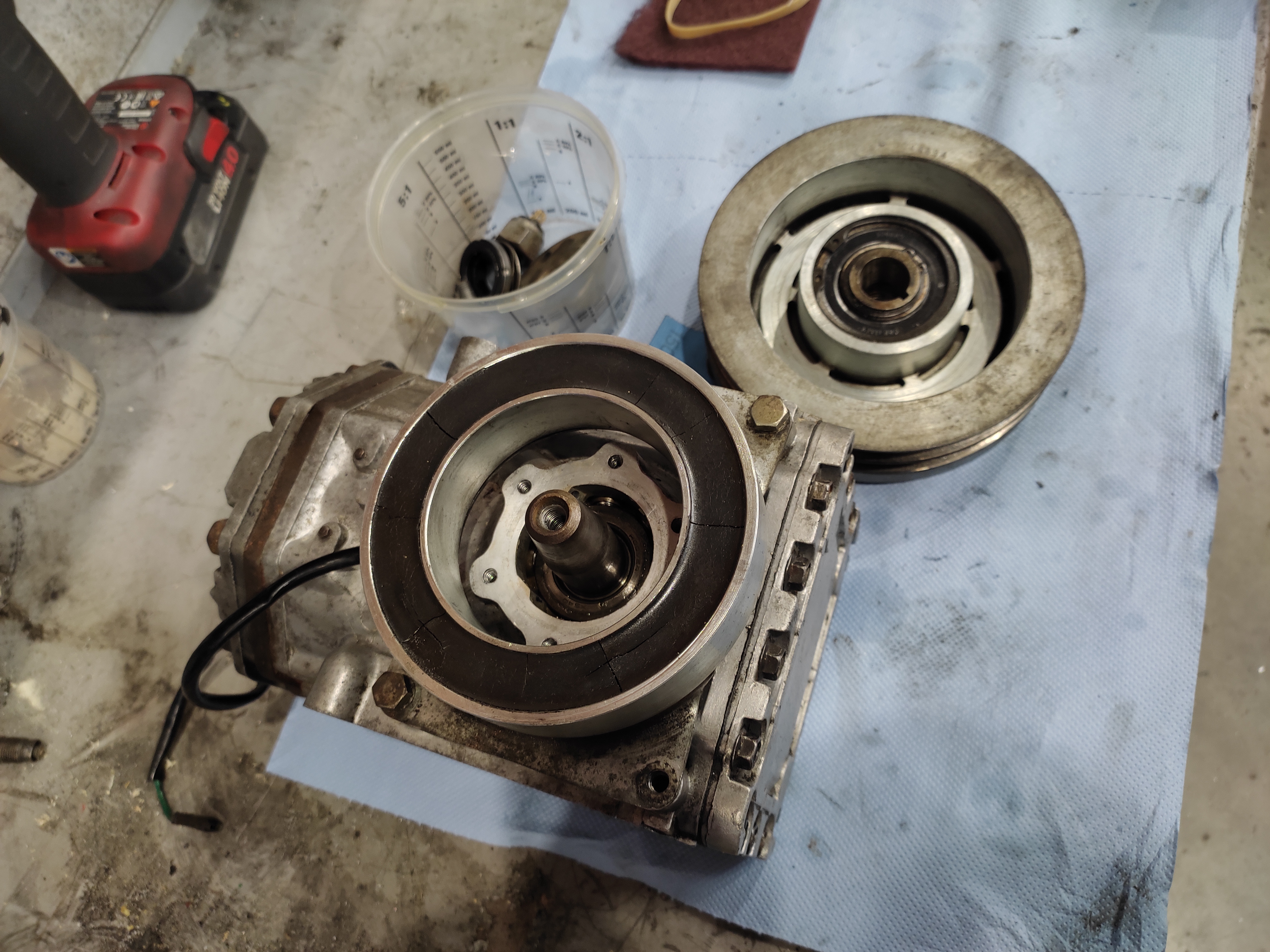

Le compresseur d'A/C qui avait été remonté avec un nouveau joint d'arbre semble mort.
Au fonctionnement, il apparaît une fuite de gaz entre la partie haute pression et la partie basse où se trouve l'huile. Au bout d'un certain temps, la surpression dans la partie basse fait sauter le fameux joint d'axe :shock: , entraînant au passage perte du gaz réfrigérant.
Le compresseur a été à nouveau sorti, examiné:
Après tests, il semble que la fuite se ferait via les chemises des pistons, peut-être à cause d'une ovalisation des chemises et/ou d'une déformation du corps du compresseur :shock:
Peut-être un compresseur trop sollicité ou mal entretenu. En tous cas, ce ne serait pas économiquement réparable...

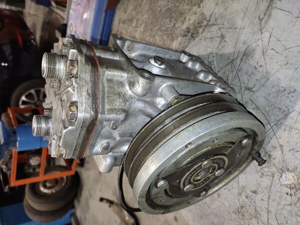

Visite du jour à l'Officina, ça progresse.

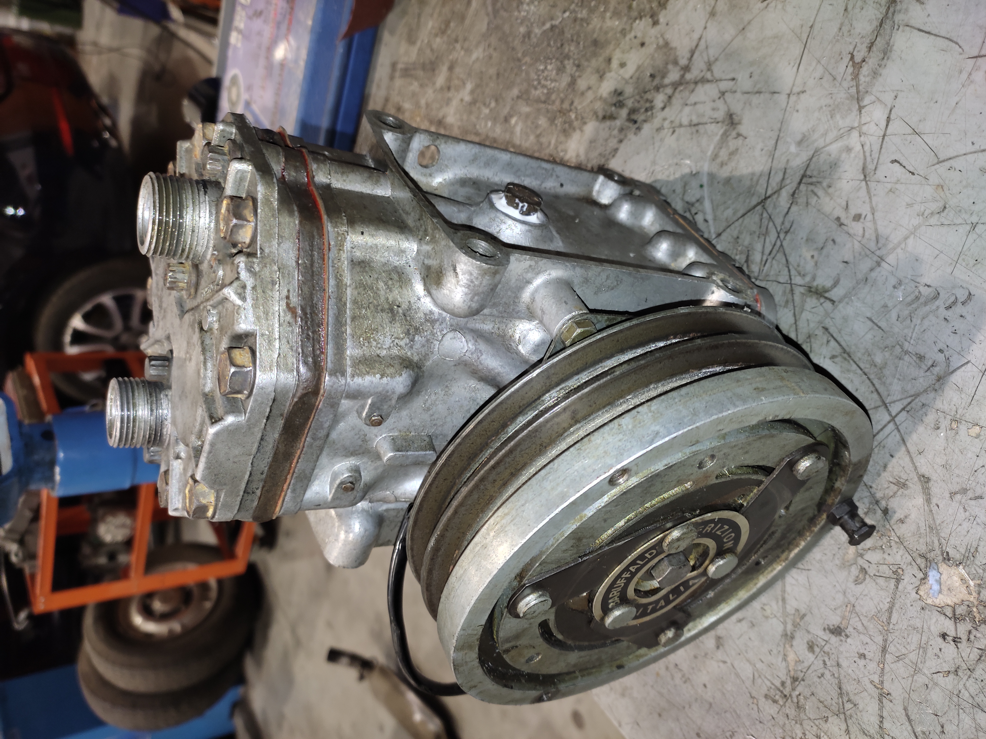

L'annonce de compresseur York que j'avai trouvée était une offre pas fiable du tout.
En tentant de passer la commande, Valenti a noté que "la probabilité de livraison" était de 80% :? . Pire, le prix s'affichant sur la proforma n'était plus de 400 mais de 800 euros :shock: . A oublier donc...
Heureusement, il a sourcé un compresseur d'occasion qui semble en bon état. En fait ce type de compresseur est très robuste, et le mien a vraiment dû être malmené (plus d'huile? surchauffe?) pour devenir HS.
La culasse a été intervertie avec celle de l'ancien compresseur pour avoir les piquages d'entrée-sortie dans le bon sens:
Il ne manque plus que la cartouche de déshydratant pour le circuit d'A/C (en cours d'approvisionnement) pour que le circuit d'A/C soit opérationnel.

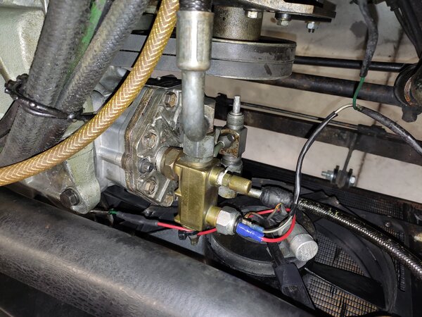

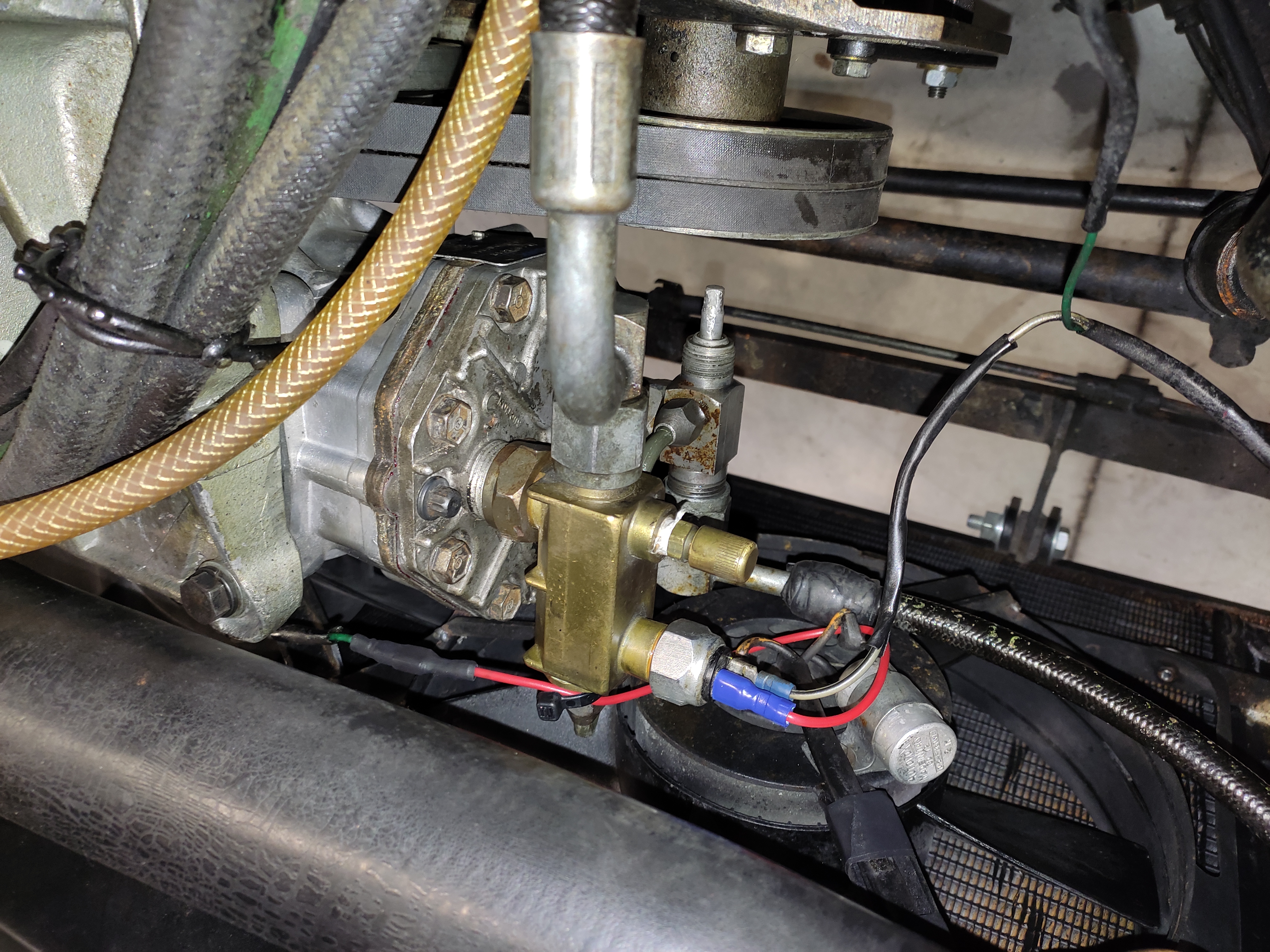

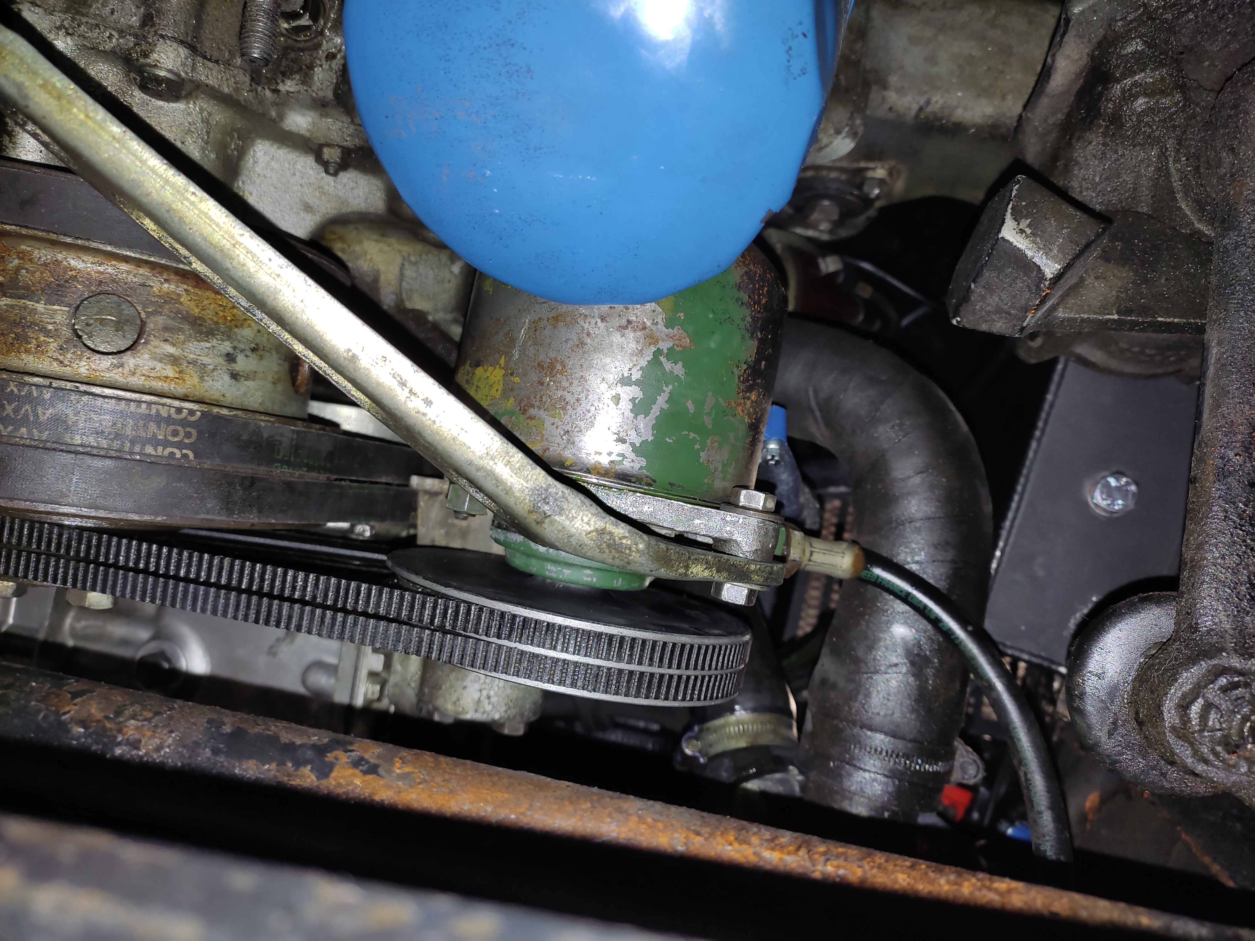

Concernant la pompe LHM, finalement Valenti l'a démontée lui-même et remplacé la pièce défaillante. Elle est maintenant remontée. Vue de dessous, on la voit ici en place (en vert, bien sûr :mrgreen: ) ainsi que le dessous du nouveau vase d'expansion de LHM en alu:
Pratiquement tous les composants du circuit LHM ont été remplacés ou restaurés à ce jour: accumulateur, sphères de freinage, vase d'expansion, pompe.
Encore une semaine (ou deux) d'attente :roll:
