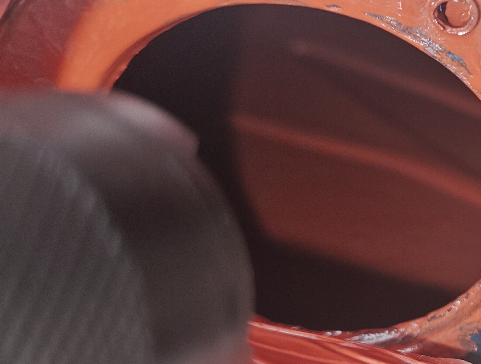

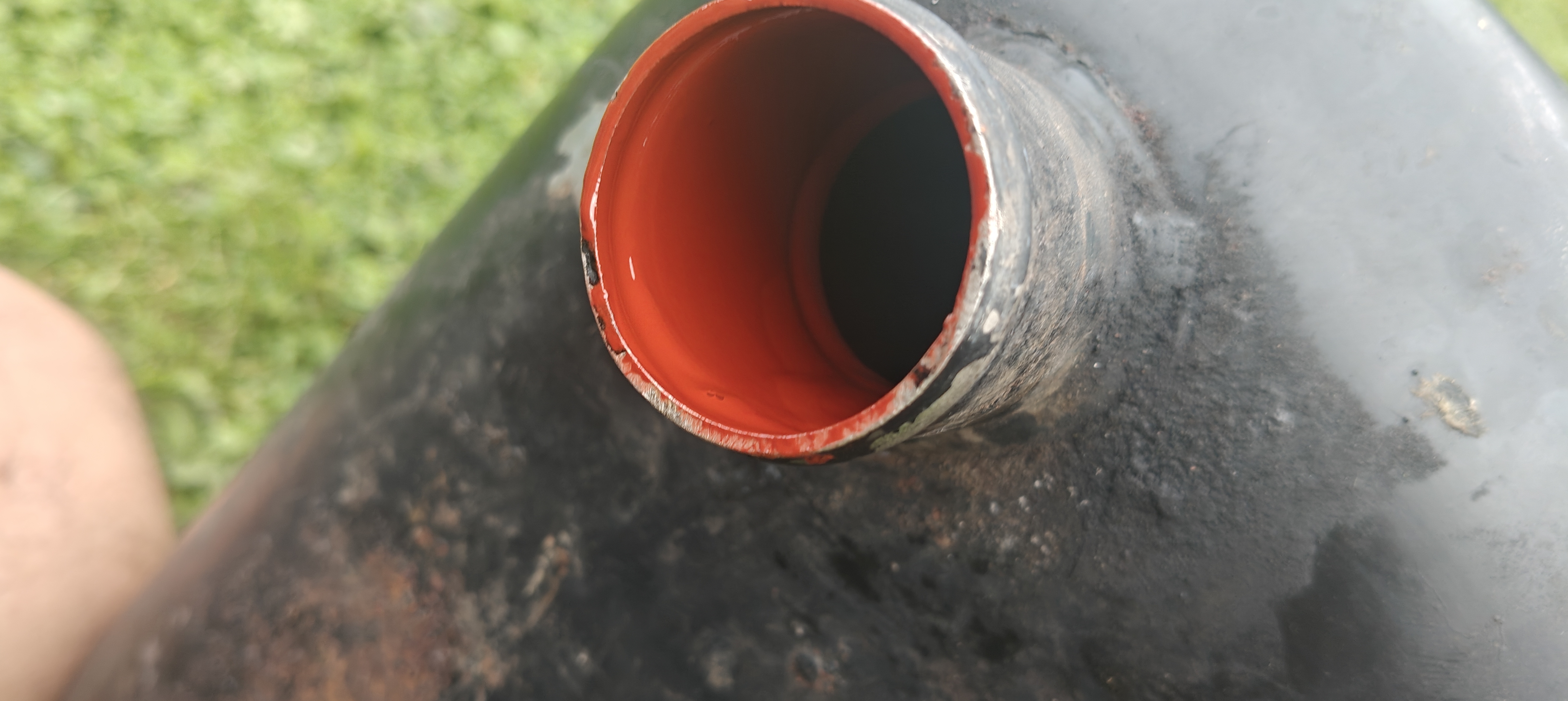

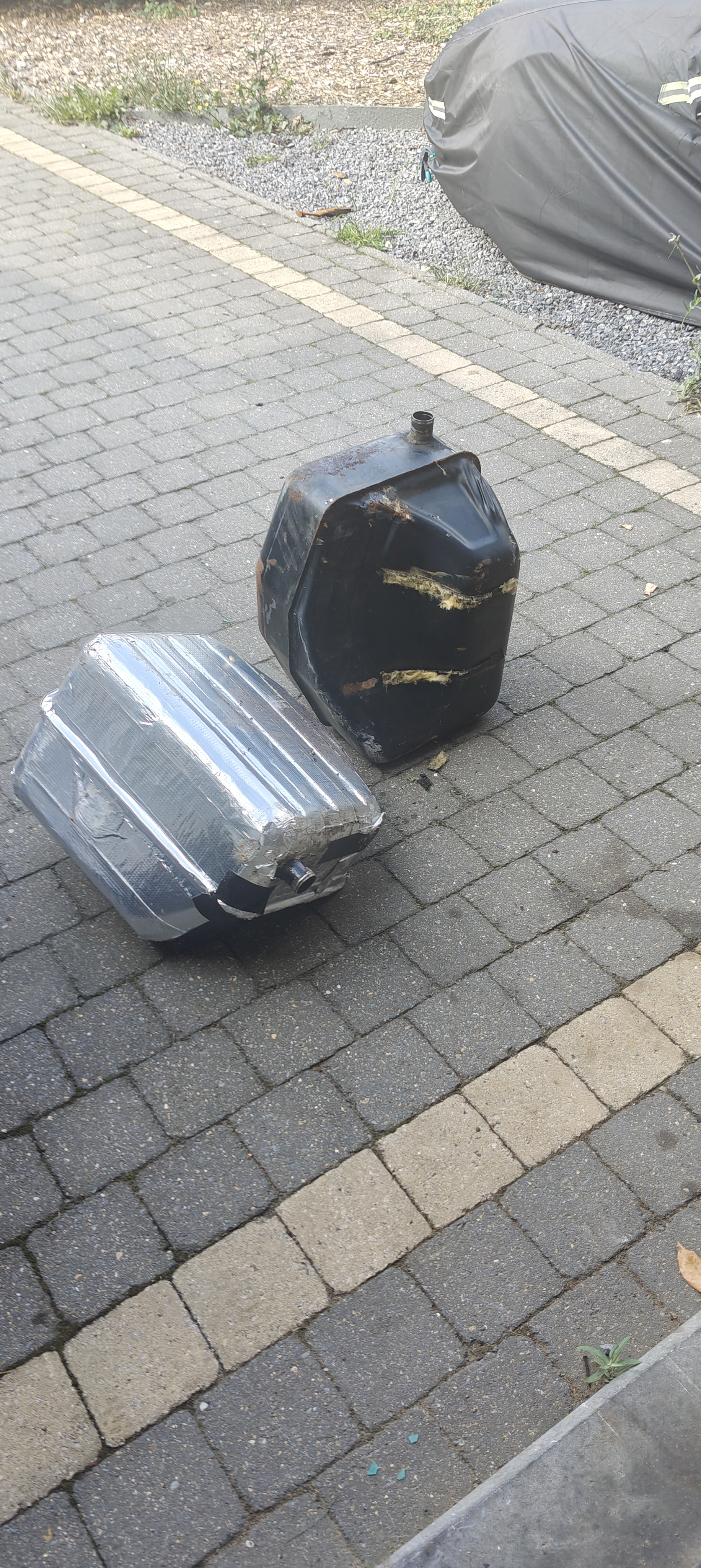

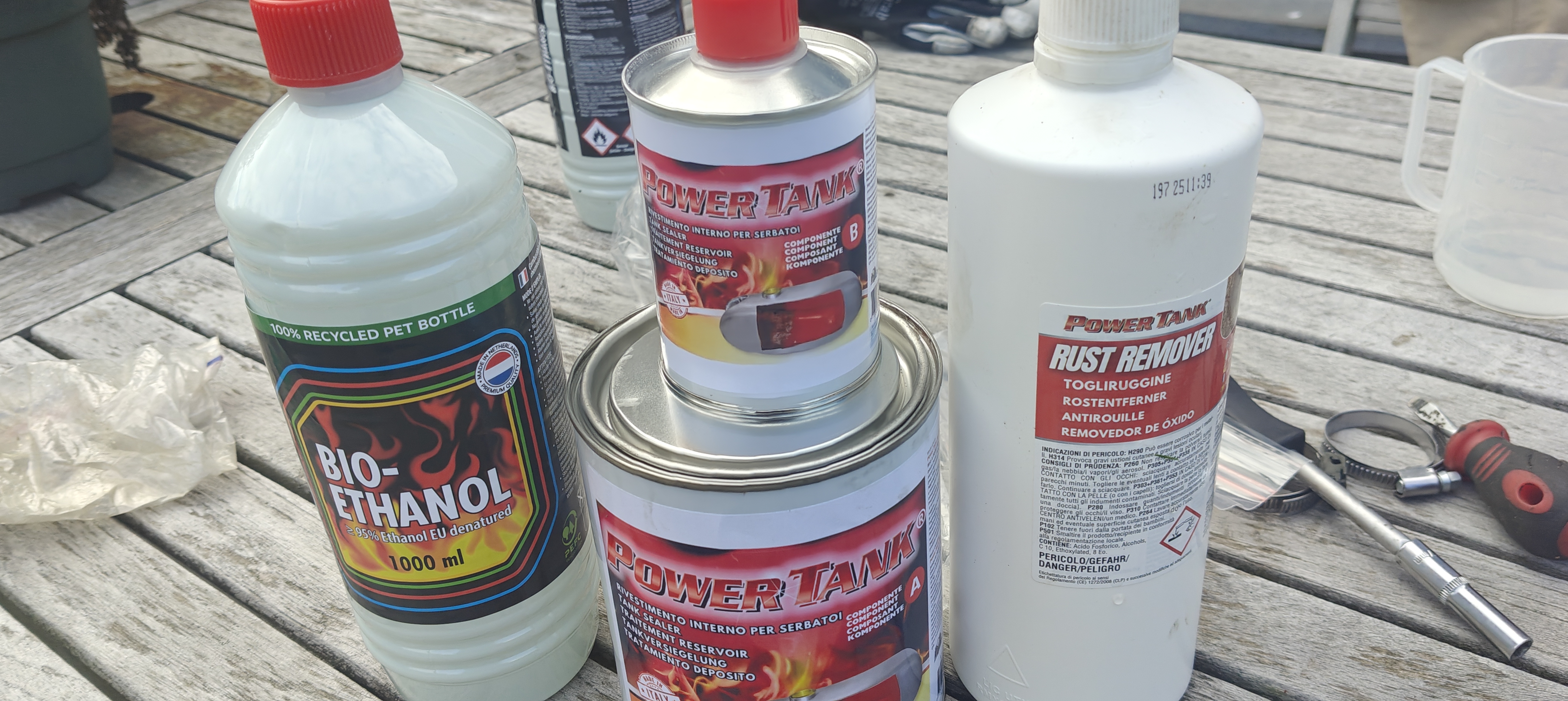

Bref, parce que faire et défaire ,c'est toujours travailler, un peu de boulot ce jour avec un coup de main de cooldent.
On connait le chemin maintenant pour enlever les réservoirs, en moins d'une heure, c'est plié, les deux sont sortis de la voiture.
Aujourd'hui, on met fin une fois pour toute au problème de fuites ET de résidus.
Opération en quatre étapes :
-nettoyage du réservoir à l'eau et tentative d'enlever un maximum de rouille mécaniquement (une poignée de gravier/boulons dans le réservoir et on secoue).
-neutralisation de la rouille restante à l'acide phosphatant.
-re nettoyage, d'abord à l'eau et ensuite à l'alcool dénaturé.
-application d'une résine protectrice sur les parois interne.
Pas mal de marques proposent des kits tout faits, Restom est bien entendu bine connu en France, mais vu que c'est une voiture italienne et que je ne suis pas français, on utilisera un kit italien, le power tank, une 60aine d'euro pour traiter le réservoir (et ce n'est pas du tout parce que le restom coute bien plus cher :oops: )
https://www.powertank.it/
Ca existe en rouge, blanc et gris, j'ai pris rouge, me disant que si un jour, ça m*rde, je le verrai plus vite...
Rien de compliqué une fois les réservoirs sortis, il faut juste veiller à reboucher correctement tous les orifices (et ne pas oublier de souffler dans les plus petits une fois l'opération terminée pour éviter qu'ils soient bouchés par la résine).
Une fois l'ensemble bien nettoyés et le tout neutralisé à l'alcool ménager, on prépare la résine (dilution avec 10% d'alcool et ajout du durcisseur) et on a une grosse vingtaine de minutes pour verser la résine et tourner régulièrement le réservoir pour essayer d'en mettre partout, sur toutes les faces.
La résine étant épaisse, il faut tourner relativement lentement, et ne pas oublier qu'en général, les réservoirs sont cloisonnés.
Là, ça sèche, je remonte l'ensemble demain, il faut attendre 4j pour remettre de l'essence, mais en tout cas, visuellement, ça donne déjà beaucoup mieux. :D
Oui, je sais, on ne voit pas grand chose, mais bon, dites vous que tout le réservoir est recouvert d'une couche plus ou moins épaisse de résine. Ca devrait être un peu plus étanche et surtout, ça devrait mettre fin aux poussières de rouille dans le circuit essence. :oops:
