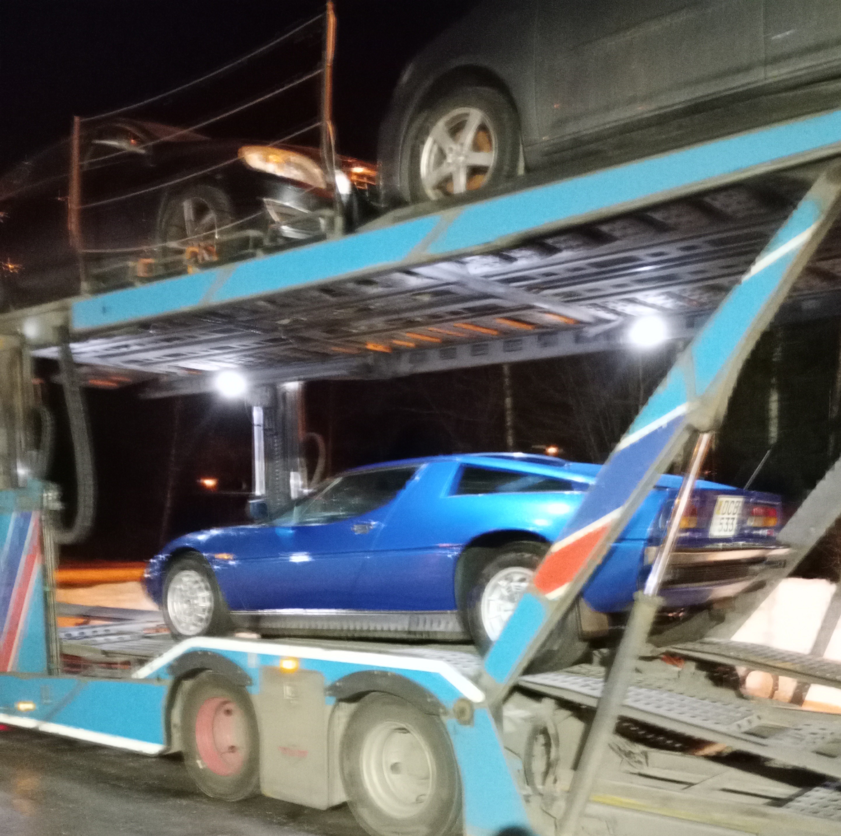

Mi-novembre, la voiture est chargée sur un camion direction la Belgique.
Fin novembre, toujours pas de merak en vue, la voiture est immobilisée dans le sud de la Suède, en changeant de camion, le cable d'accélérateur aurait cassé, voiture immobilisée. Bien entendu, le vendeur (https://www.classic-garage.se/en) est un peu loin (au nord de Stockholm, à peine 6h de route), il me propose soit de la livrer comme cela, soit de la remonter chez lui et réparer.
Mi-décembre, la voiture est de retour à l'envoyeur.

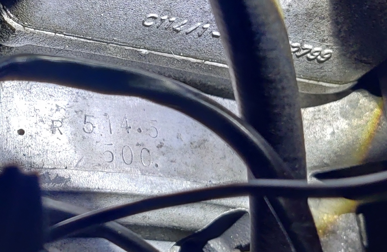

Le moteur n'est pas celui d'origine (le "R" signifiant probablement "riparazione" ou "rimpiazzato"). Notez par ailleurs que les numéros moteurs des merak ne sont pas les mêmes que les numéros chassis, dixit F Colllina. Bien entendu, aucune idée du kilométrage de la chose, ni de quand date le remplacement. Pas que cela m'importe vraiment.

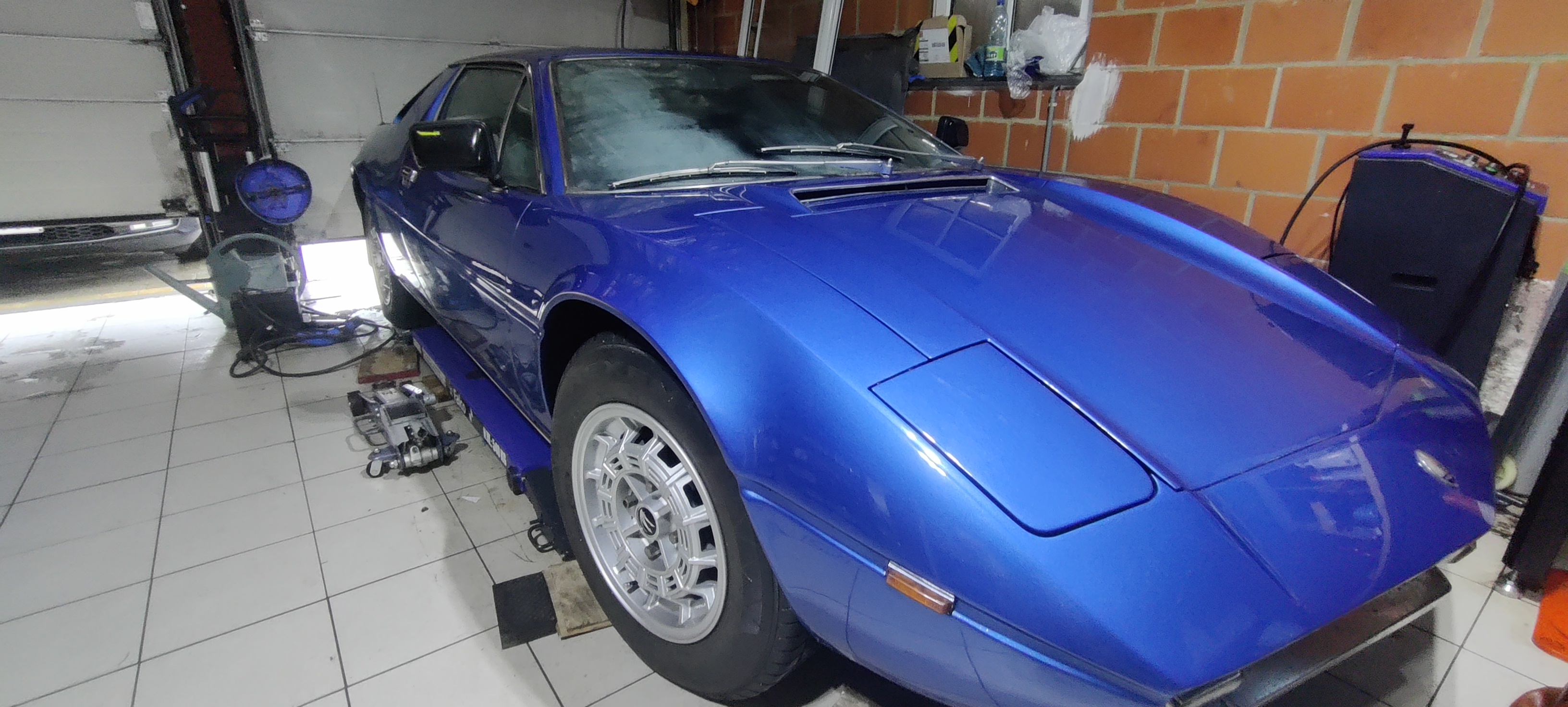

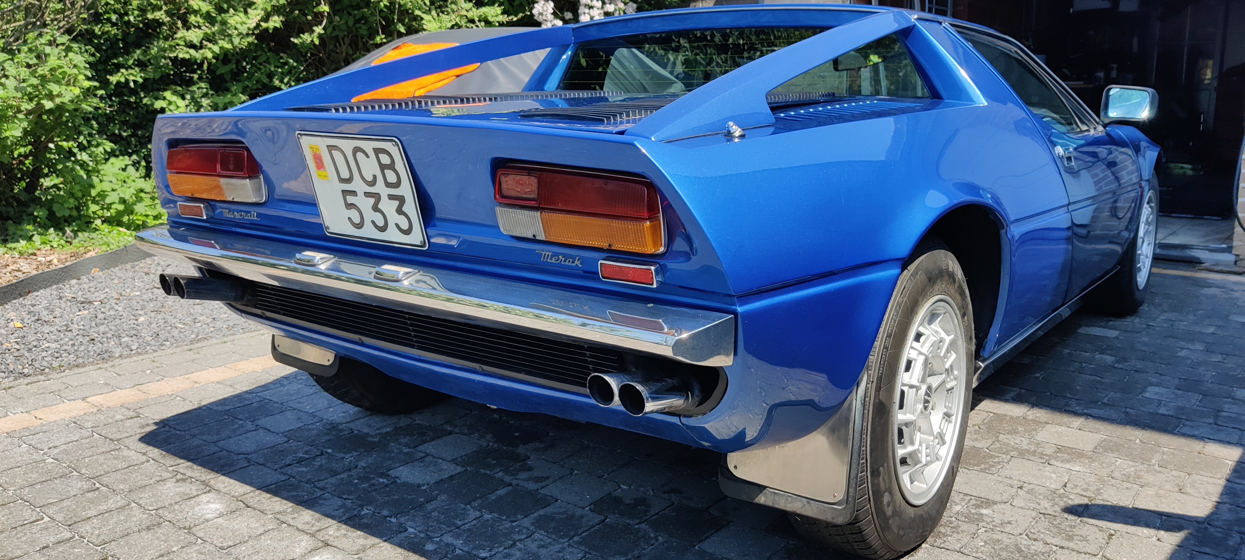

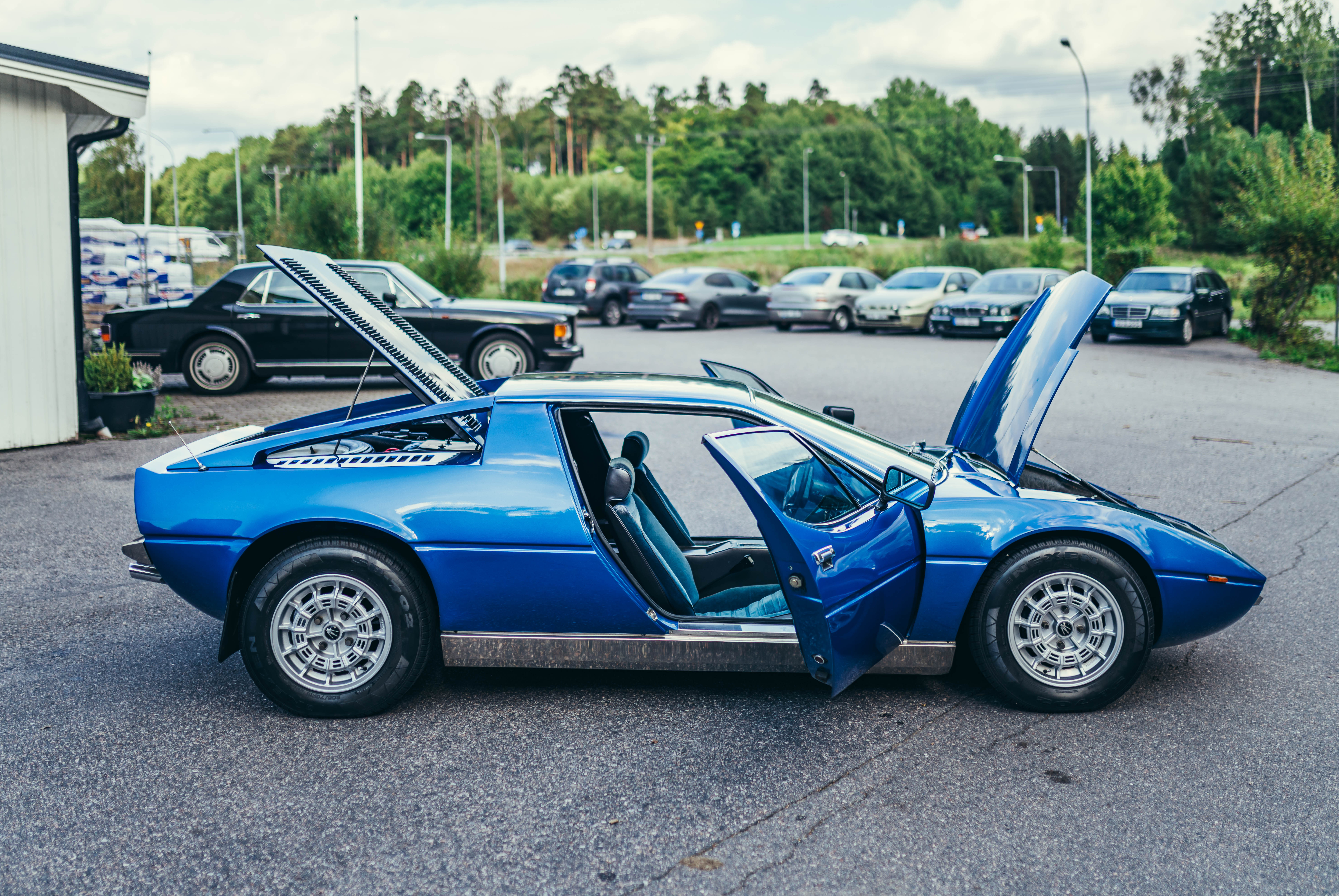

La carrosserie est en bel état, la peinture ne montre pas son âge. Normal me direz vous, elle a été repeinte il y a une vingtaine d'année (elle a bien traversé l'épreuve du temps).
Et pour une fois, pas en rouge :mrgreen: (incroyable le nombre de merak rouge).
Pas dans la couleur d'origine non plus ceci. Elle était argento d'origine (je ne vais pas me plaindre, je préfère le bleu).

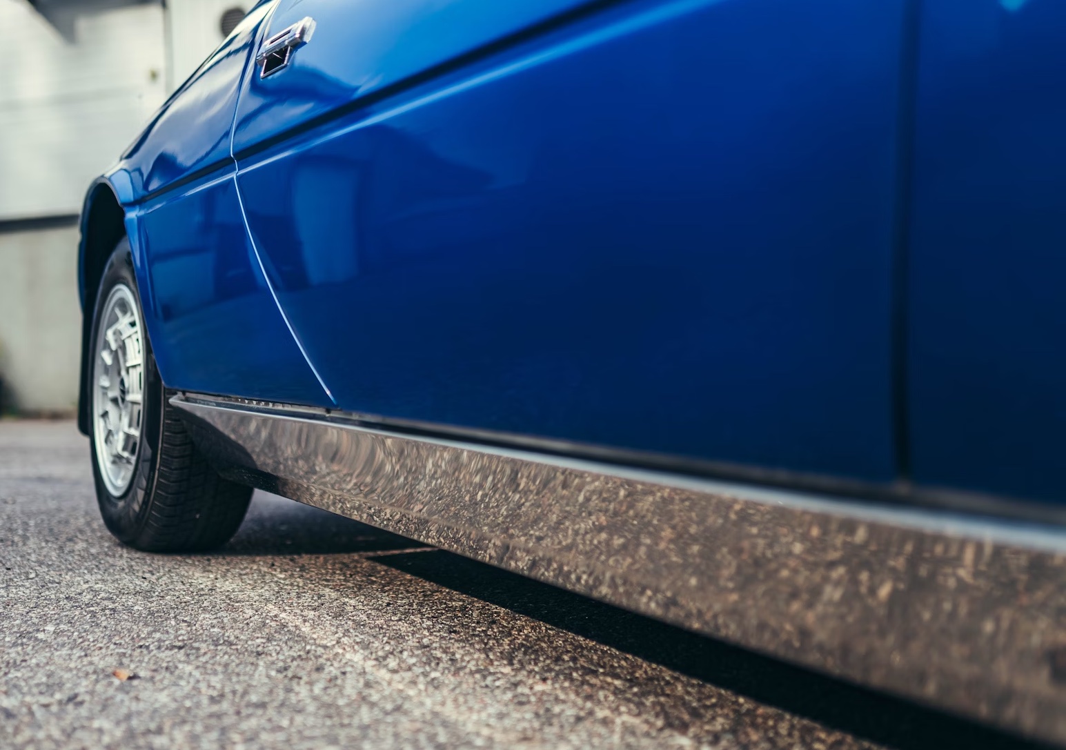

Pour ce qui est des bas de caisse en inox, ça reste un mystère pour moi, et M Collina n'a pu me donner d'information. Certaines l'ont (idem pour certaines bora), d'autres pas. Je ne sais pas si c'est une option, si c'est uniquement avec certaine couleur ou autre.
Mais moi j'aime bien.

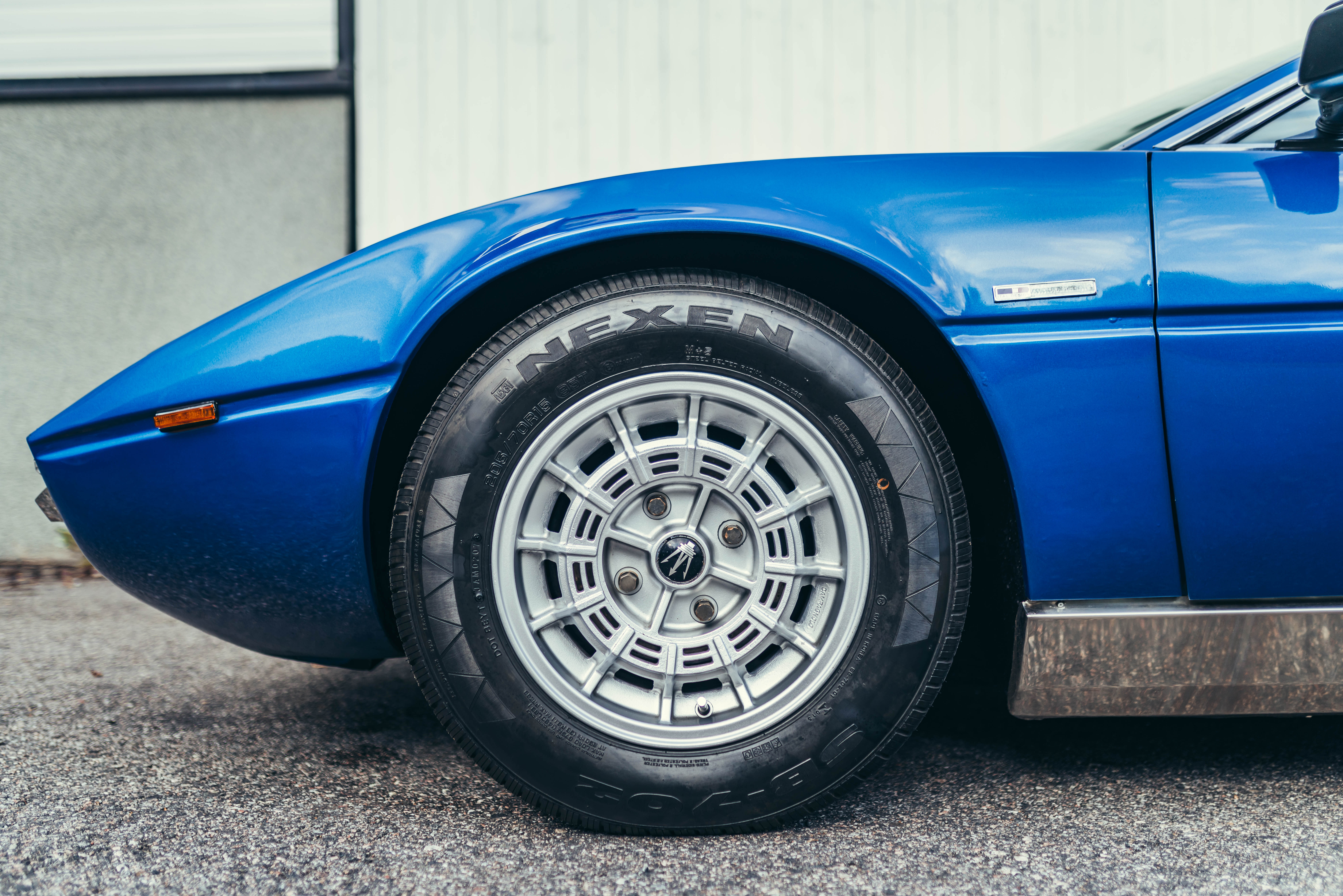

Les jantes sont nickelles, elles ont été refaites, je ne sais pas quand. Mais ça se voit.
Bref, assez parlé de la carrosserie, le bleu lui va comme un gant, et même les bavettes after market ne sont pas pour me déplaire.

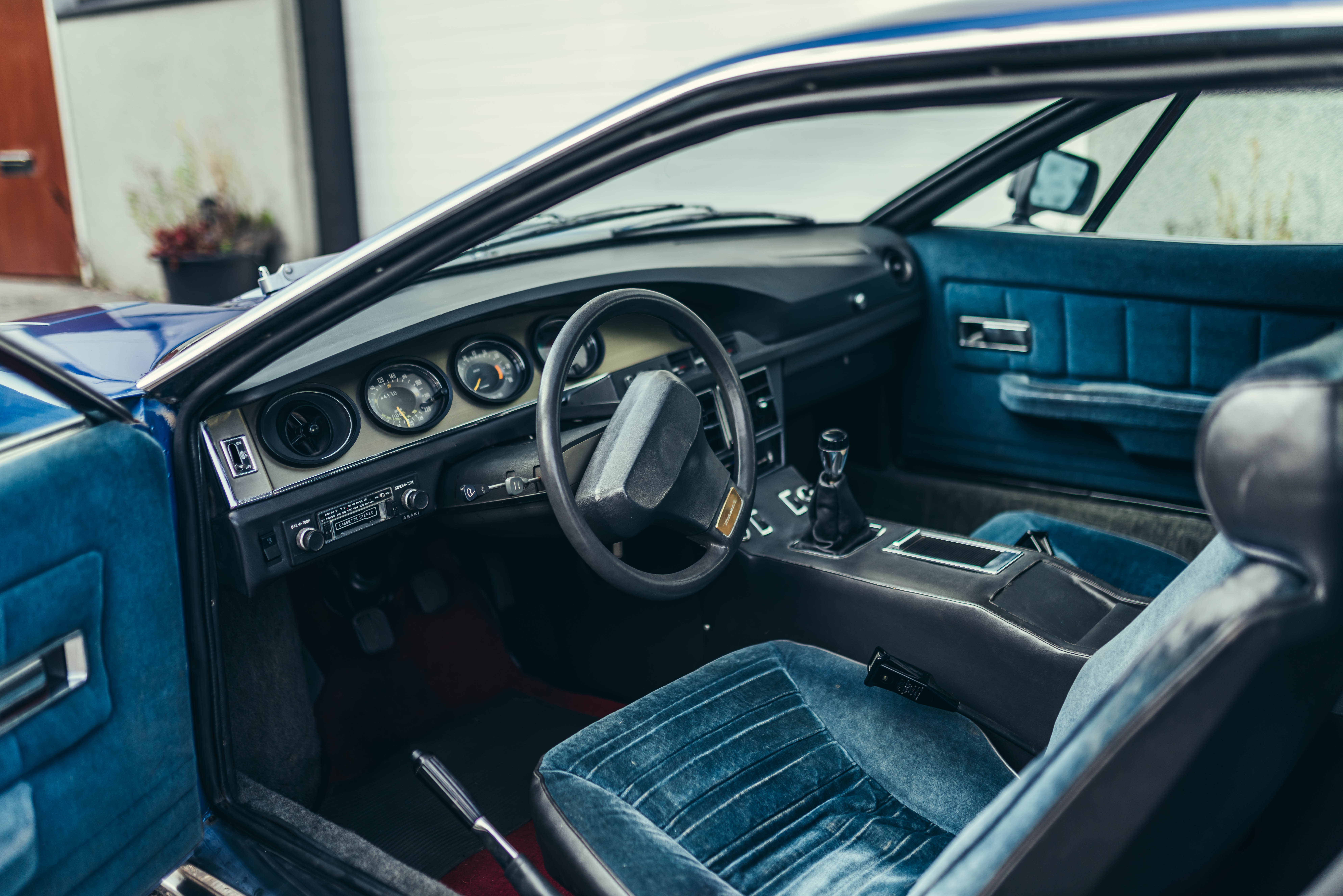

Elle date de 1973, et a donc le mal aimé tableau de bord SM. Et bien en fait, on s'y fait très rapidement, et il est plutôt bien dans l'époque.
Visuellement, j'ai quand même un peu de mal avec le volant, mais il est agréable, je me tâte à le remplacer, à voir, pas une priorité. (je referais une photo depuis que les velours ont été remis en couleur, c'est autrement plus vivant).

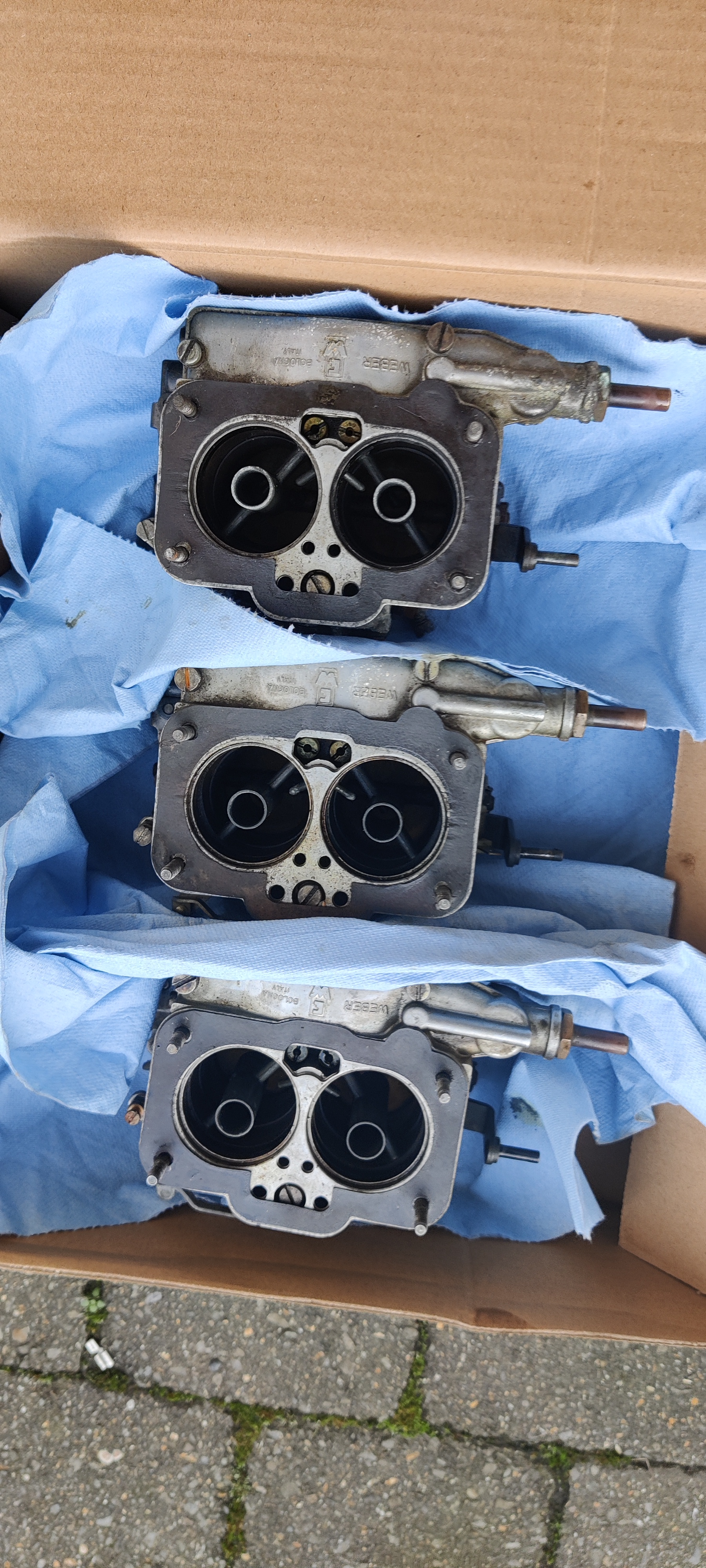

Alors comme je le disais, tout n'est pas rose, au départ, assez difficile à démarrer, et tourne un peu capricieusement.
C'est à ce moment là que j'ai compris que les dire du vendeur étaient à prendre avec quelques pincettes.
Quand il disait "ajustement des carburateurs", ça devait se traduire par "on a fait pour un mieux avec ce qu'on nous a donné".

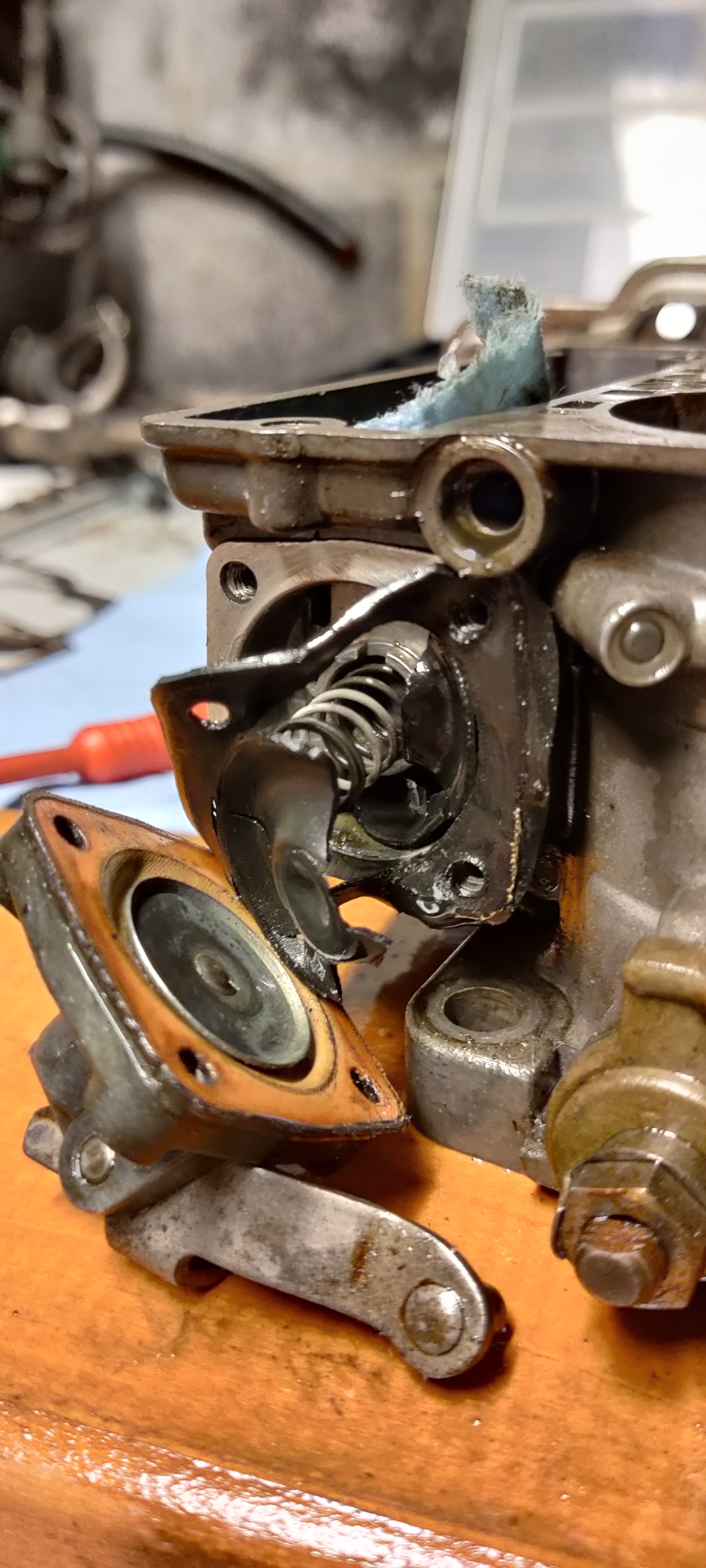

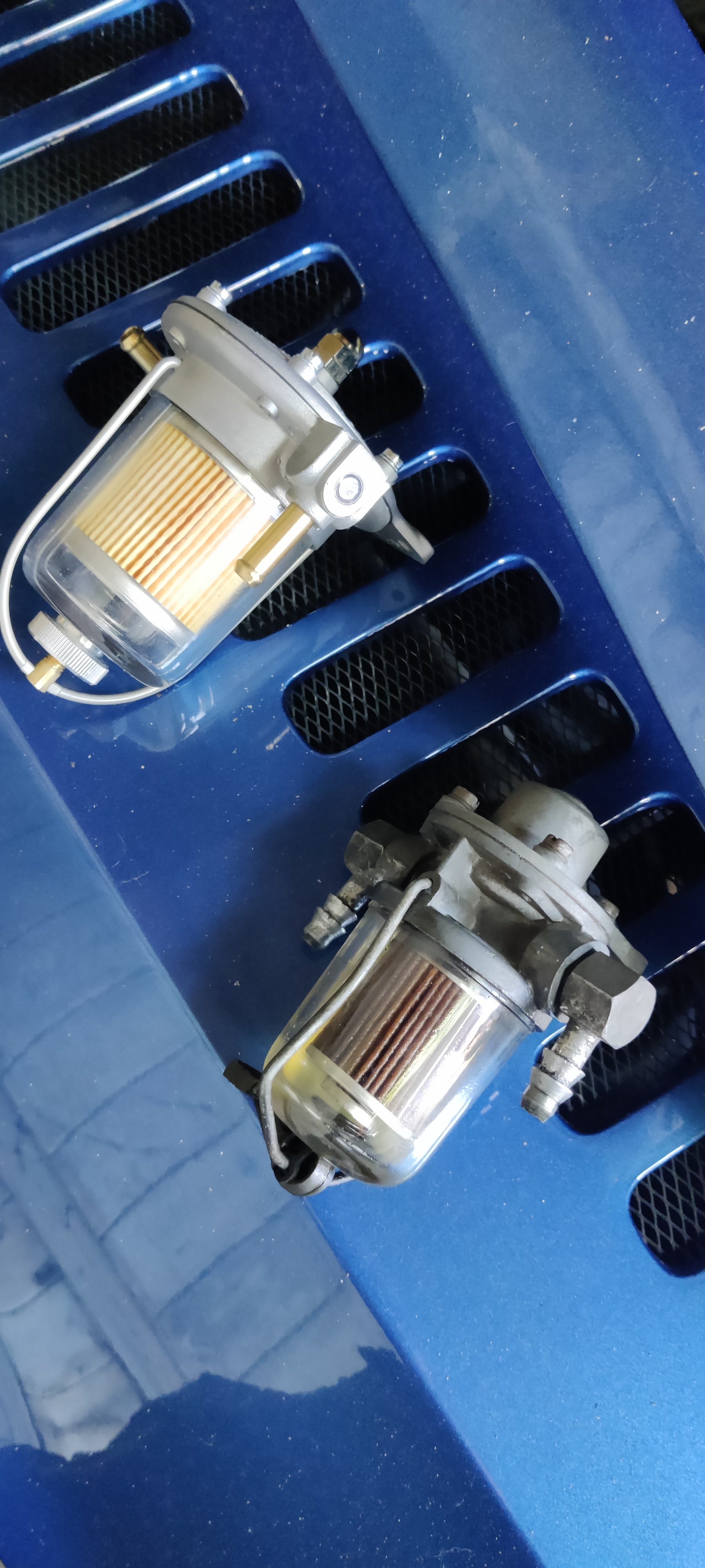

Interloqué par une odeur d'essence assez importante (pour que je le sente, c'est que c'est fort, avec mes séquelles olfactifs du covid -je ne sens plus, ou presque plus, une grande partie des odeurs désagréables, je peux me spécialiser en proctologie maintenant, aucun soucis ; c'est étrange d'ailleurs, j'ai un ami gastro qui a gardé exactement les mêmes séquelles, bref, ce n'est pas le sujet), je constate que deux des carbus perdent le précieux liquide, et pas par l'arrivée. :?
Donc on démonte pour vérifier.

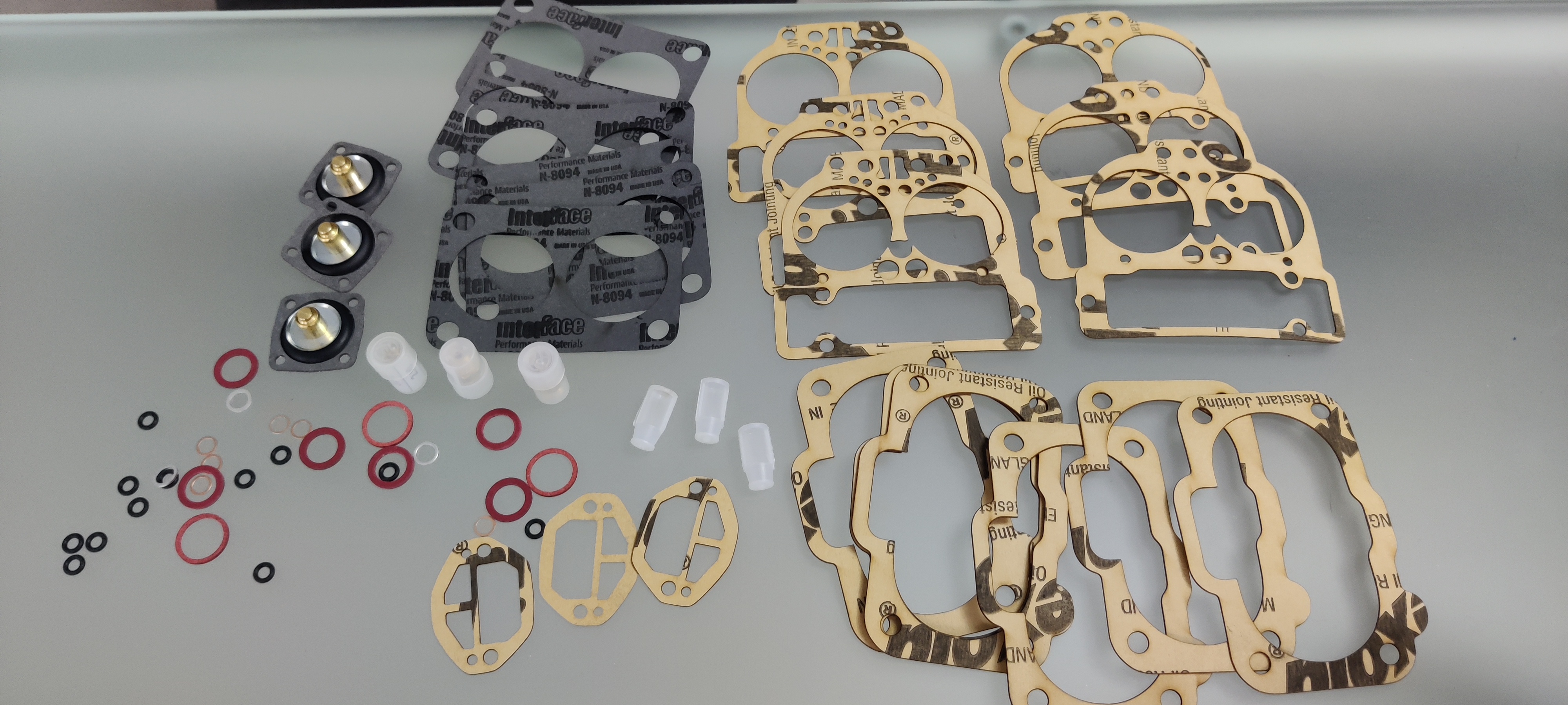

Et bien entendu 2 membranes étaient percées, une était même absente, allez comprendre. Tu m'étonnes que ça ne va pas.
Commande des joints et autres pour tout refaire et on s'y met.

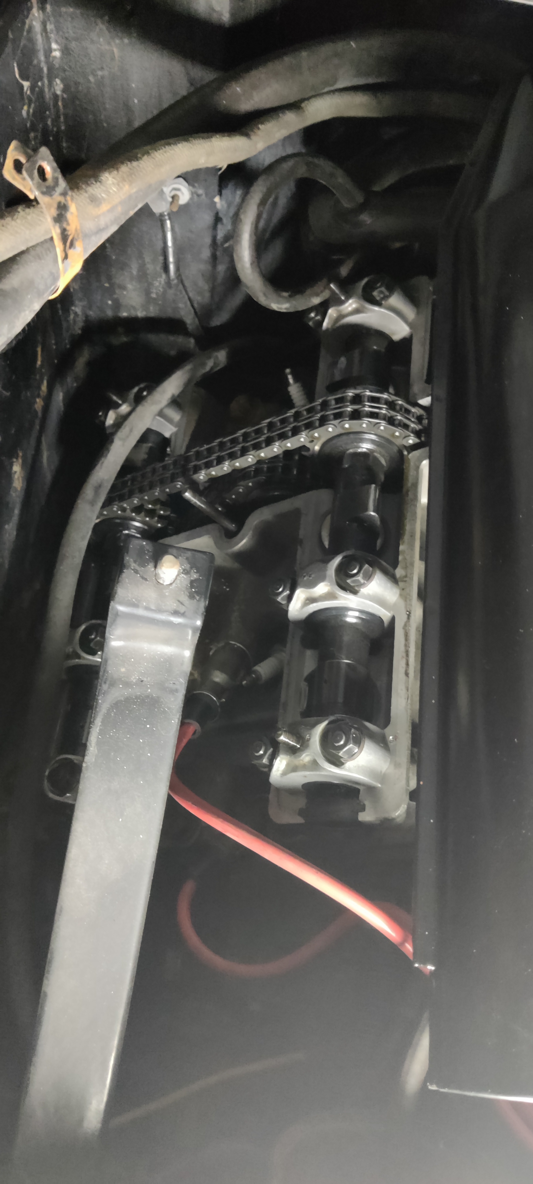

Réglage du jeu au soupape (je ferai un tuto, je dois de toutes façons retendre les chaines d'un coté, il me semble qu'il y a un léger bruit à chaud).

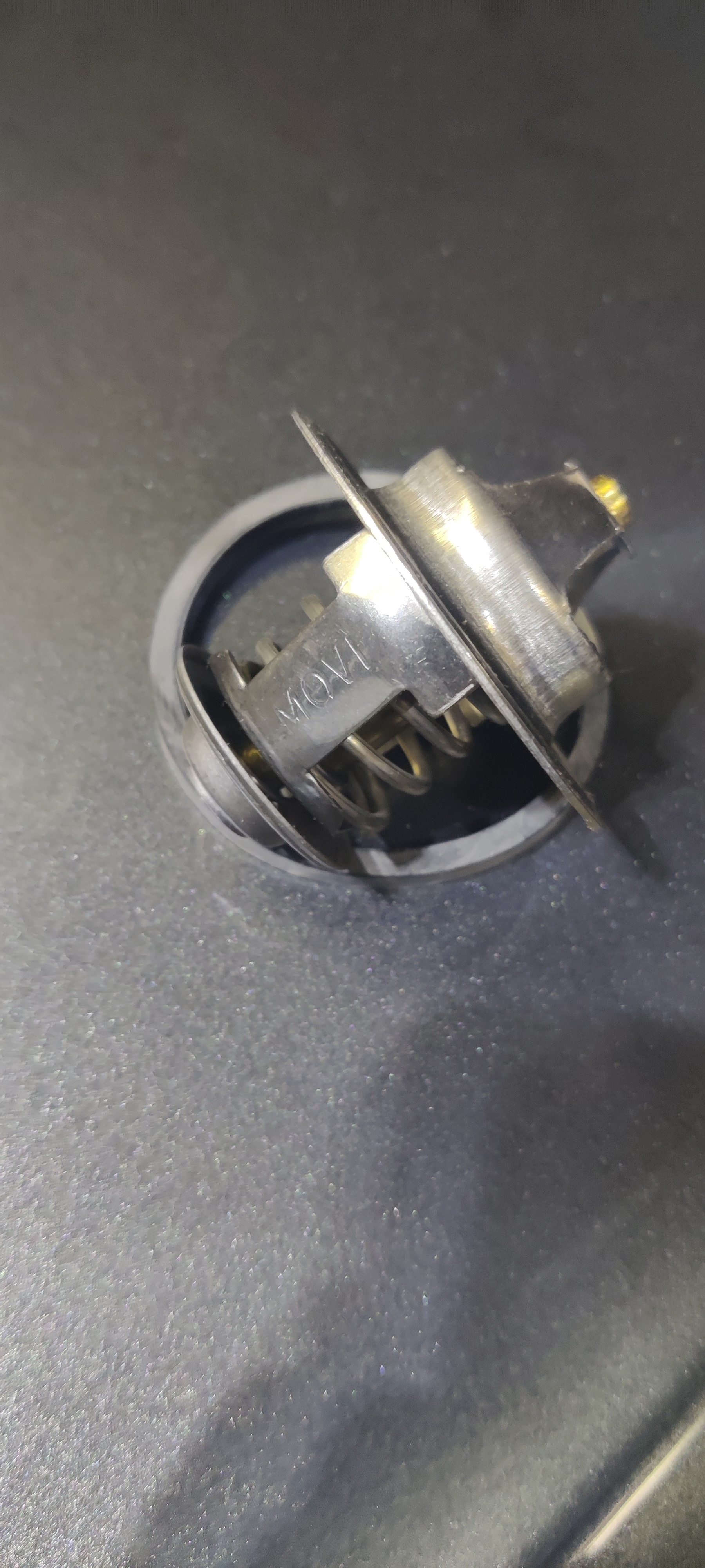

Remplacement du thermostat.

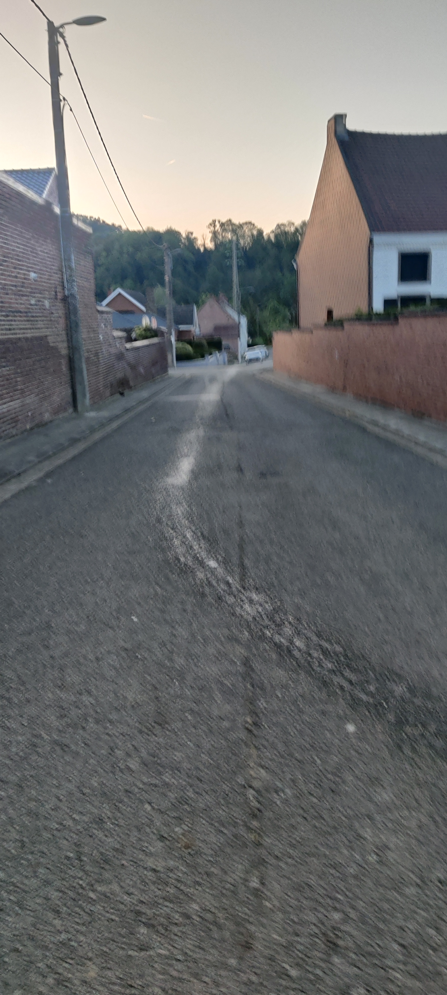

J'ai du en louper une. Et j'ai rebaptisé ma rue (j'ai eu du bol, la durite a éclaté à 40m de la maison).
Et la devanture que je venais de refaire (en clinkers, pavé béton, que je venais de passer au karsher pendant tout un we pour les remettre à neuf :cry: ).

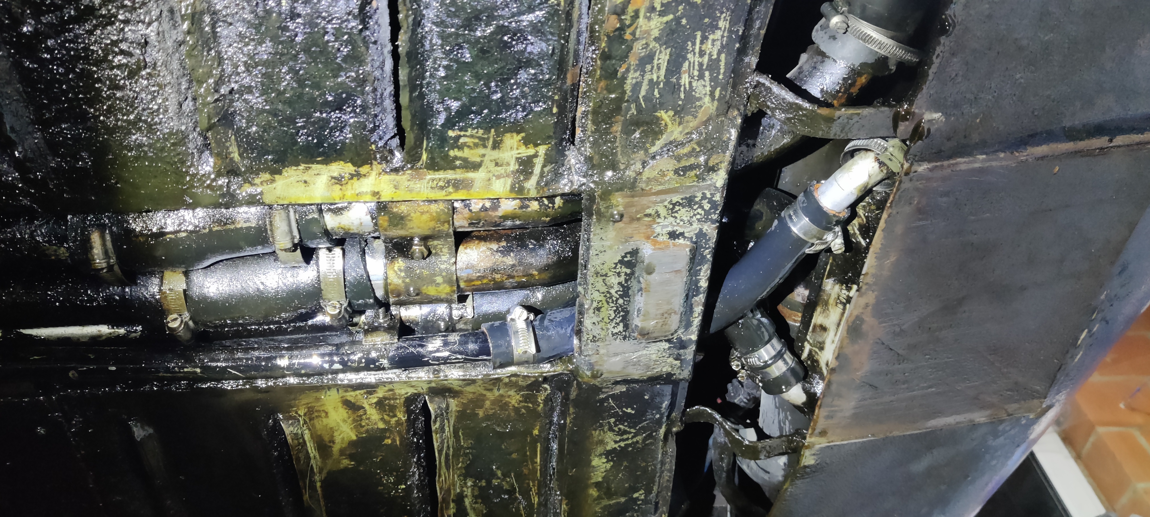

Ne parlons pas des dessous de la voiture.
Bref, 7 litres d'huile toute neuve à la poubelle.

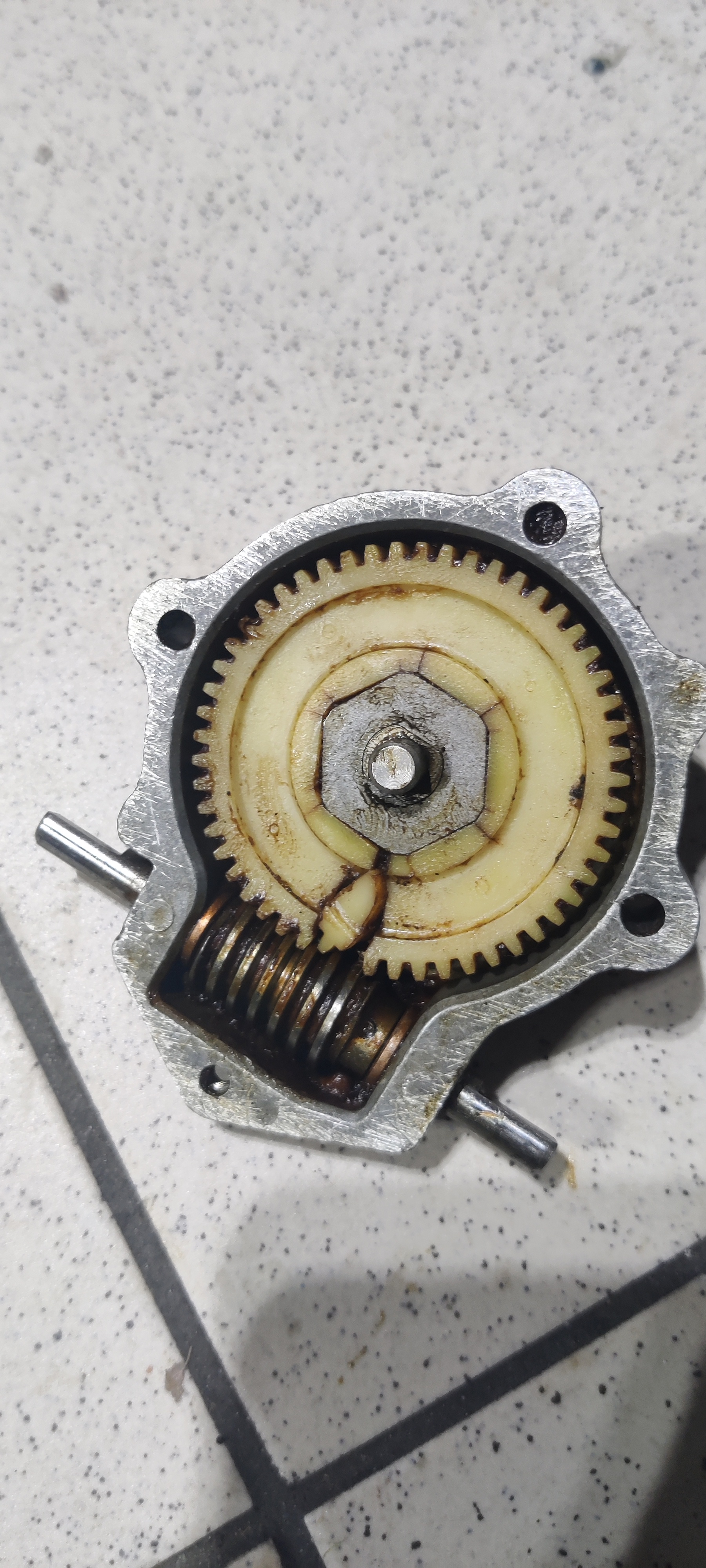

Les vitres ne fonctionnaient pas, normal la roue dentée était pétée (problème récurrent sur les SM, ils ont fabriqué une roue en laiton indestructible pour remplacer, gros avantage de partager beaucoup de pièce avec les SM, il y a une grosse communauté là-derrière). Tuto en vue.

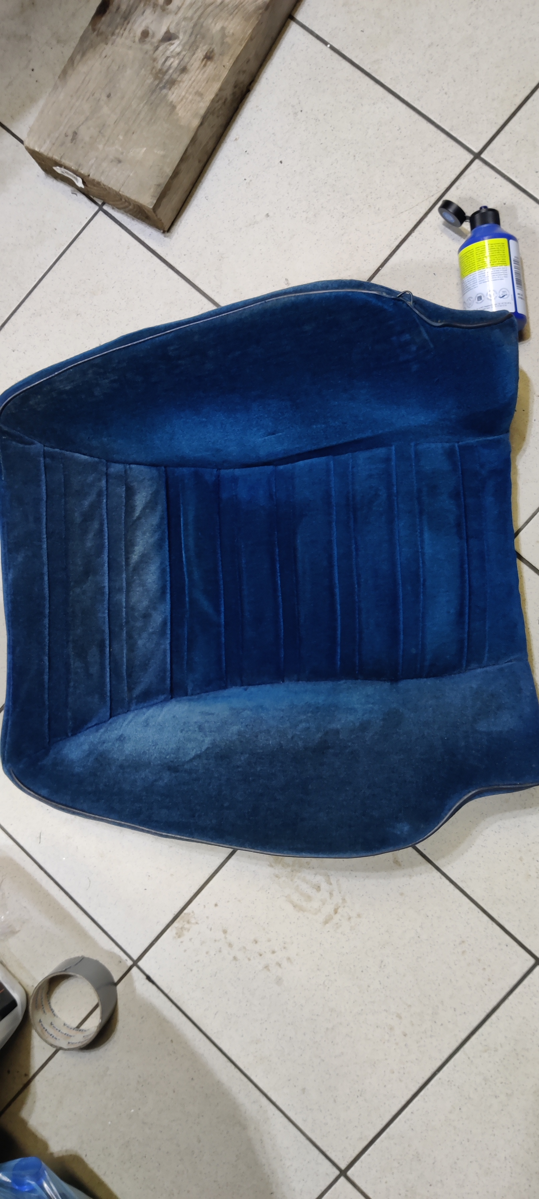

Puis il a fallu s'attaquer à l'intérieur. Tout d'abord tout passer à l'injecteur extracteur car une champignon semblait avoir pris ses quartiers mais surtout, il a fallu s'occuper de ce velours qui avait "légèrement" viré au gris à force d'être exposé au soleil.
Je pense avoir trouvé la méthode idéale. Tuto en vue aussi.
Moitié reteintée (en haut à droite) moitié d'origine. Ca le fait.

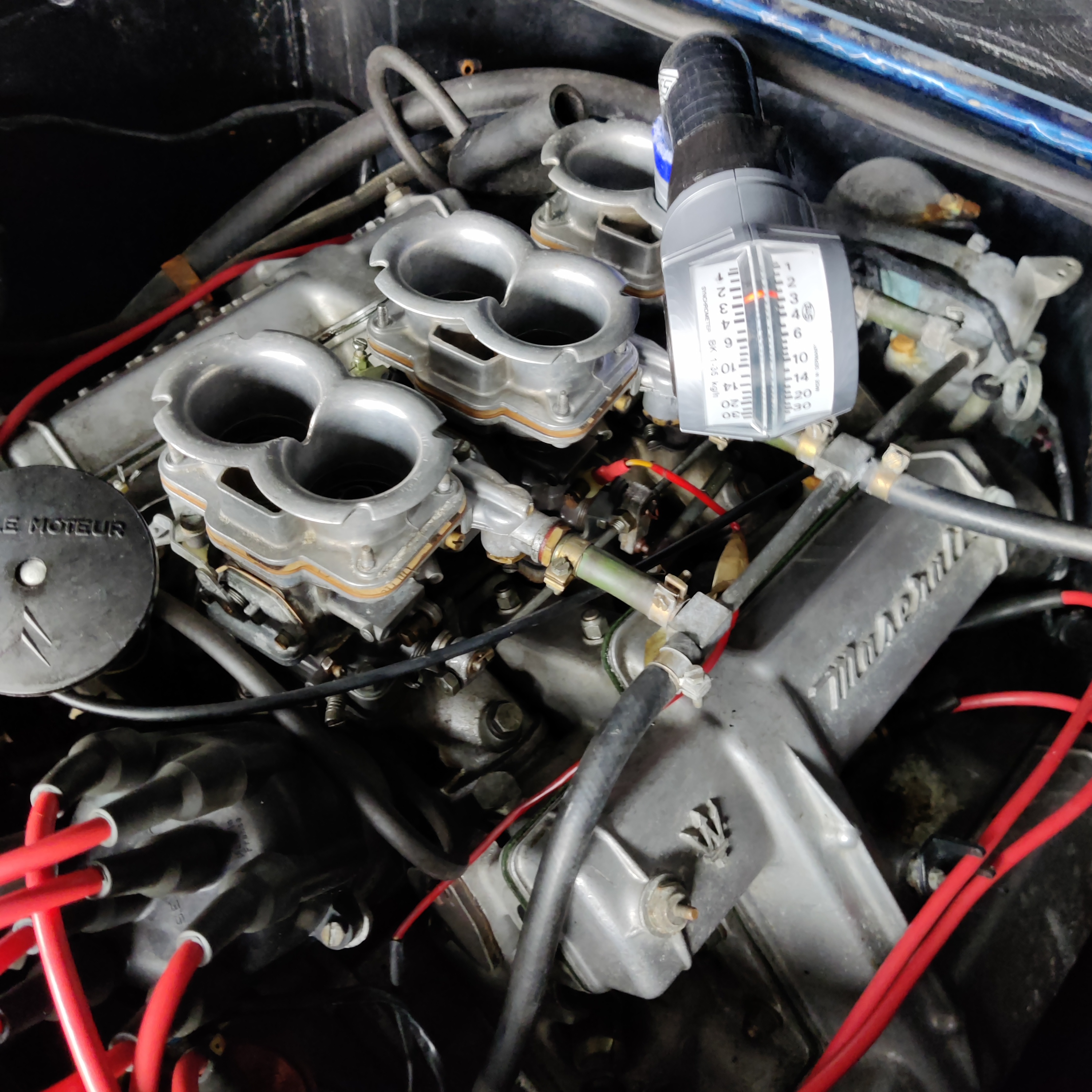

Après quelques essais, ça tourne moyen rond, mais en y regardant de plus près, le régulateur de pression est HS et fuit. Remplacé donc (c'est joli ces régulateurs filtre).
Mieux mais pas encore au top. Synchro des carbu avec l'outil qui va (pas) bien.
Faut bricoler car il n'y a pas la place pour glisser le dit outil dans le double carbu le plus avant, mais avec un peu de système D, ça marche bien.
Réglage aux petits oignons de la richesse (espère t'il, mais j'ai fait ça avec un programme sur le smartphone qui donne le régime moteur en fonction du son de celui-ci, ça semble bien marcher)
De suite, ça n'a plus rien à voir. :D

Le plus étonnant, c'est la position de conduite. Déjà on est vraiment au ras du sol, 113cm de haut, 8 cm de moins qu'une MC12.
Et la position de conduite est étrange, les pédales n'étant vraiment pas dans l'axe mais vers le centre (la pédale de frein là où on attendrait celle d'embrayage). Pas génant en roulant, mais au démarrage je me dis toujours "pourquoi la pédale est bloquée, ah suis-je bête, c'est le frein").

Pour le N° de châssis/moteur, pas d'inquiétude: sur ces autos produites au compte gouttes, ils fabriquaient visiblement le nombre de moteurs
correspondant aux caisses reçues, avec les numéros en séquence, mais ne matchaient pas à l'assemblage:
Sur la Jalpa, j'ai la 12275 en N° de châssis, mais pour le moteur, il y a un numéro décalé (je n'ai pas vérifié) de 2/3 chiffres,
je sais plus dans quel sens.
Le R, Ce serait pour Ricambi motore et l'identification du type "Europe" en 73 c'est AM 114.50.30 avec une numérotation qui commence à 500.000
Messages : 8938
Re: Dancing queen
SMART a écrit : dim. 5 janv. 2025 19:15 Le R, Ce serait pour Ricambi motore et l'identification du type "Europe" en 73 c'est AM 114.50.30 avec une numérotation qui commence à 500.000
Ca sonne mieux que riparazione du coup. Merci.
Reste à savoir quel tendeur de chaine est monté sur l'engin. J'imagine que sans sortir le moteur, c'est impossible d'être fixé (et pour couronner le tout, je n'ai pas la trape d'accès entre les sièges arrières qui semblent être présente sur certains exemplaires :| )?

gemini a écrit : dim. 5 janv. 2025 19:40 Reste à savoir quel tendeur de chaine est monté sur l'engin. J'imagine que sans sortir le moteur, c'est impossible d'être fixé (et pour couronner le tout, je n'ai pas la trape d'accès entre les sièges arrières qui semblent être présente sur certains exemplaires :| )?
Sur cette génération, d'origine, avec ou sans R, c'est uniquement le tendeur mécanique et dans le cas présent quand on n'a pas d'historique, il est prudent d'aller voir où il en est en démontant le carter d'huile. Accessoirement ça permet aussi de voir l'état des 2 tiers du bas moteur. :ugeek:
