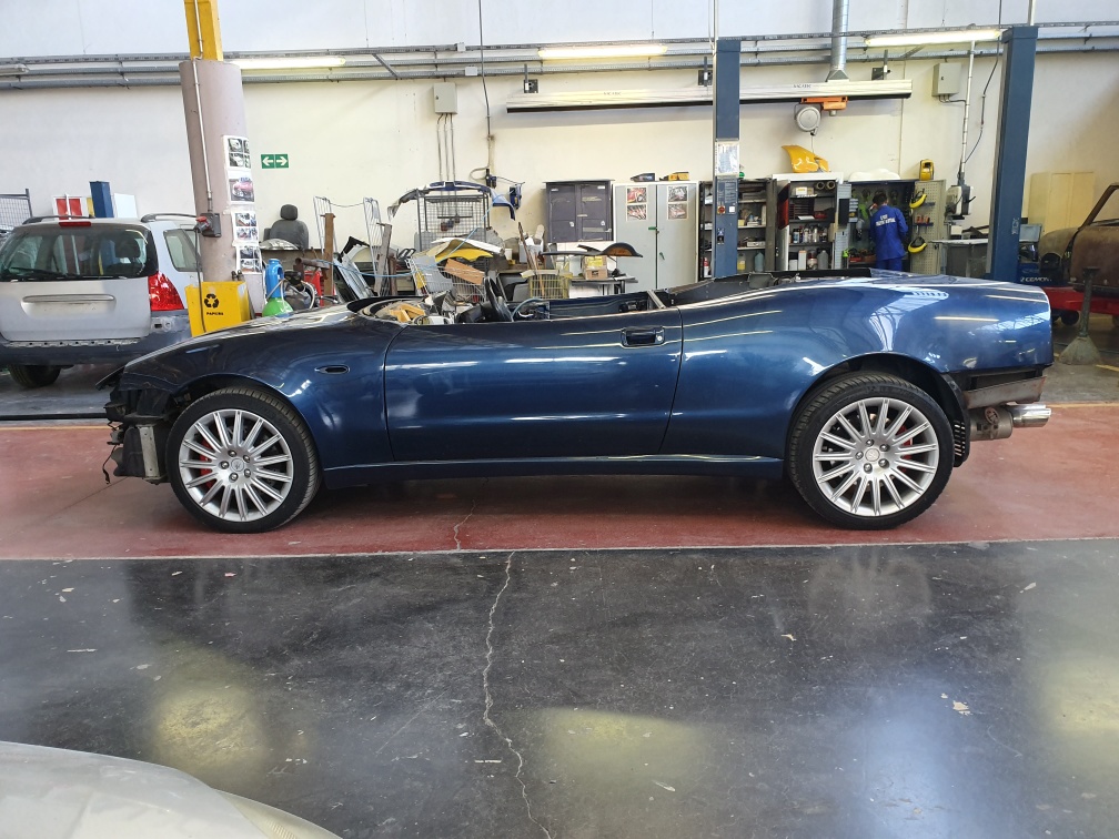

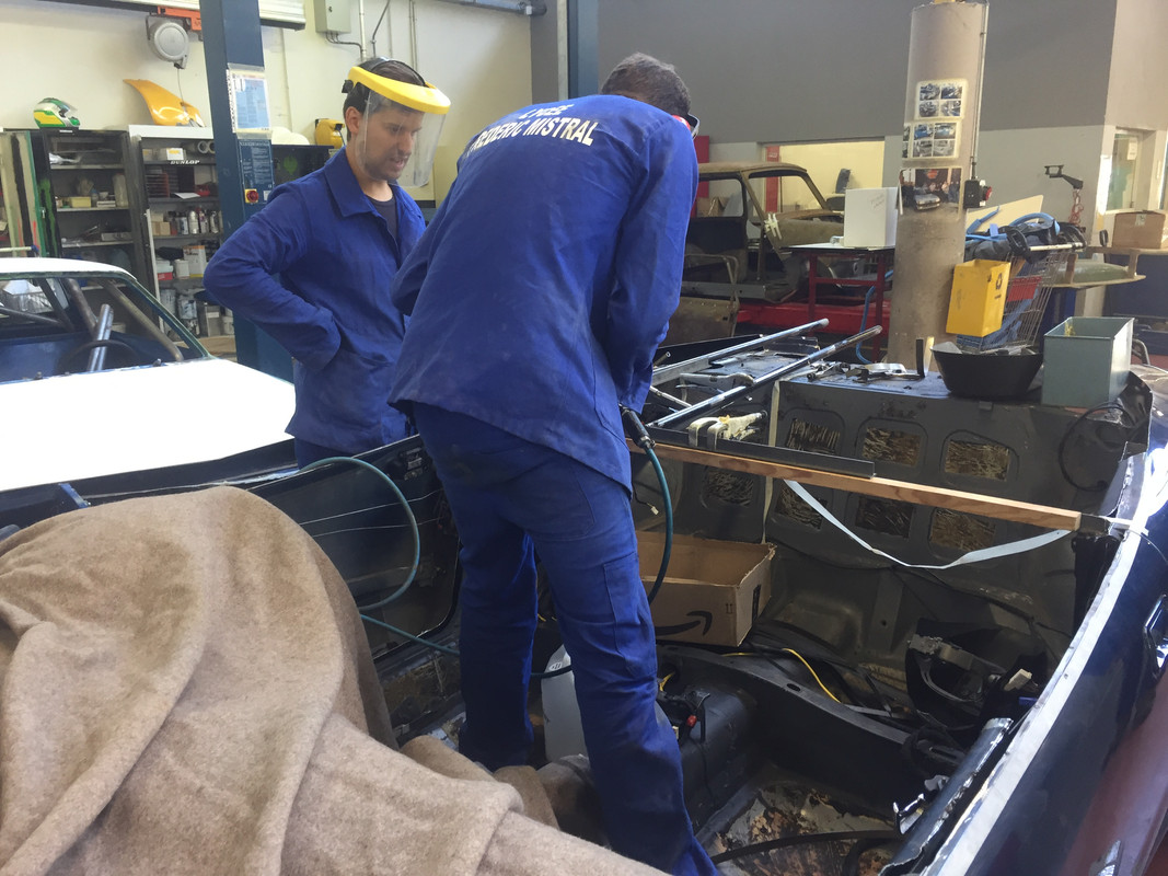

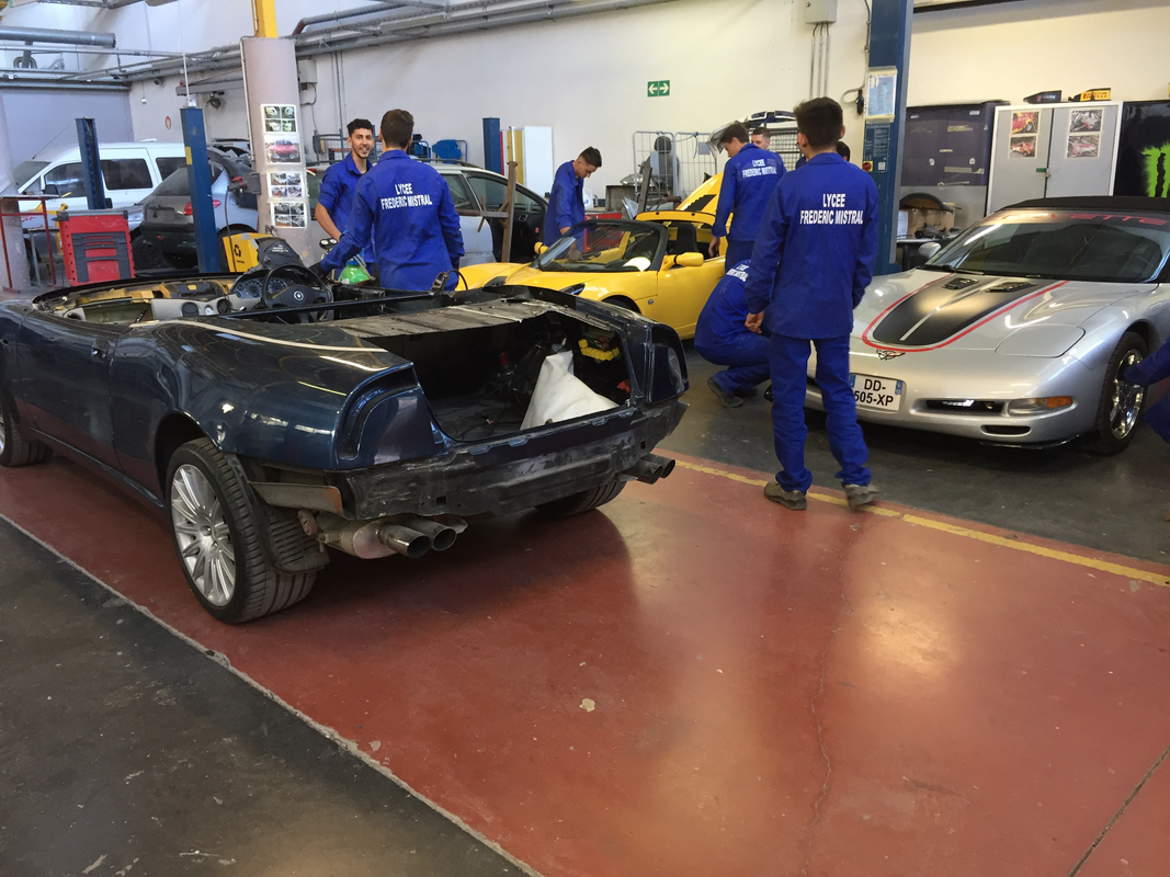

Avant son départ demain matin pour son centre de remise en forme, un travail préparatoire sur le bossage arrière
Dominique
3200GTA
J.M Fangio
Ghibli 3 La Ghibli
Vittoria 3200 GT longue "RHD"
Messages : 9994
Re: Une petite sœur pour Monica: mission 320S
Intéressant,
je pensais qu'ils le feraient :
-Soit à l'ancienne: forme gabarit en bois (par exemple), et tole martelée dessus. Mais il y a peut être trop de surface arrondie:la tole risque de se déchirer.
-Soit en matière synthétique: moule et résine dedans. Mais il faut de toutes façons un arceau car pas très résistant dans les deux cas, c'est juste pour le CX.
A moins que là ce soit justement le gabarit pour faire un moule, et après il faudra de la finition car l'état de surface ne sera pas top.
Message par Fred_Trident »
Ca fait un choc le déoupage quand même //// :shock:
Hate de voir la suite
Fred

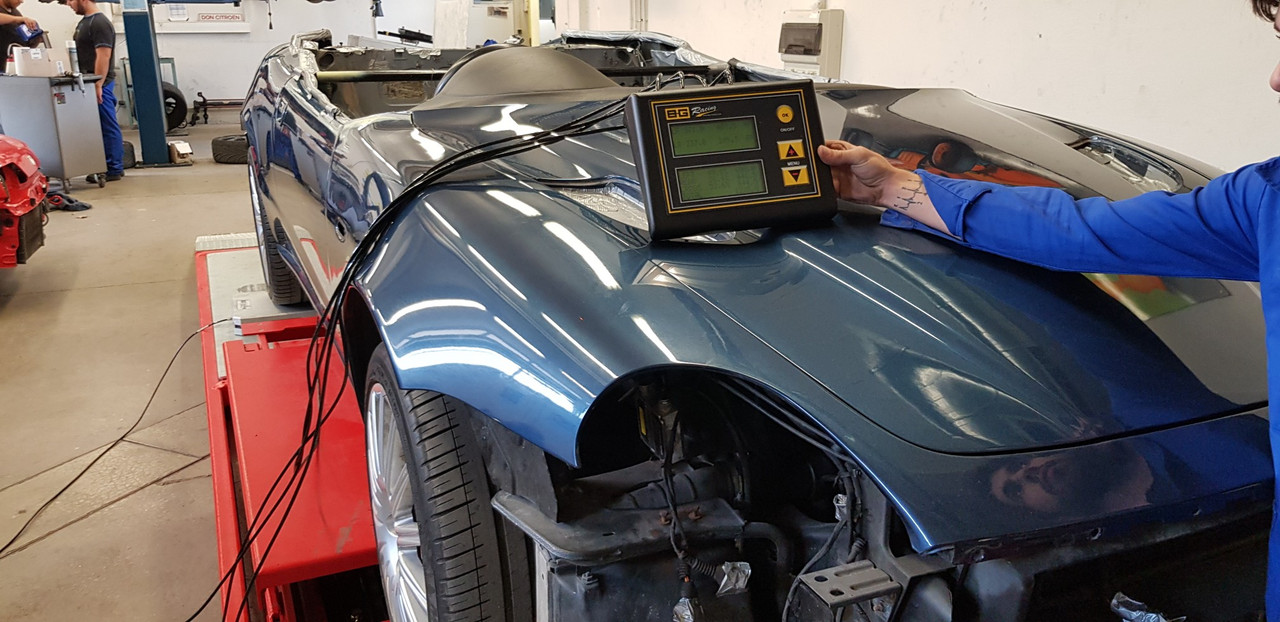

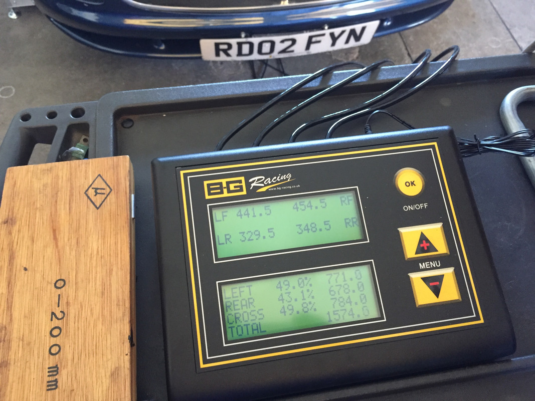

Dernière pesée avant son départ demain
Pour rappel
Avec 40 litres d’essence
Et aujourd’hui
Plus de 350 kilos en moins
Ça nous laisse une bonne marge pour l’arceau et
les différents renforts
On peut viser un poids au final de 1350 kilos
Comme la 320S

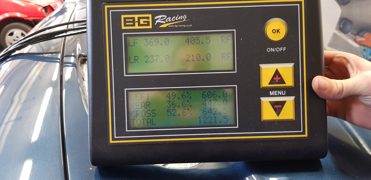

Messages : 8867
Très soignée la préparation des bossages, y inclus la ligne de fuite sur le coffre, ce sera joli!
Je suis surpris par le poids gagné, c'est impressionnant.
Avec l'amélioration prévue des perfs mécaniques, ça va faire une barquette intéressante à conduire!
La différence de poids gauche/droite me semble par contre importante: colonne de direction? autre?
Messages : 9994
Oui, c'était davantage équilibré avant. Là c'est plus lourd avant droit, et arrière gauche... Direction à l'avant surement, mais à l'arrière???
le toit permettait-il de mieux répartir?
Messages : 12969
Super intéressantes ces mesures de poids par roues.
La 3200GT entière avait 56.9 % sur l'avant et 43.1 % sur l'arrière.
Dans son état actuel Vittoria est très très déséquilibrée sur l'avant avec 65.4 % devant et 36.6 % derrière mais elle n'a plus son réservoir et c'est provisoire. Les dérives, le carrossage entre les dérives, les gros arceaux arrière au dessus des têtes des pilotes et passagers, le réservoir course devraient équilibrer plus les poids.
Les vitrages pèsent très lourd, les sièges aussi.
Merci pour tous ces détails, Domi. On suit avec impatience l'aventure Maserati 320S RHD "Vittoria" et on a hâte de voir la suite. :)
Messages : 12969

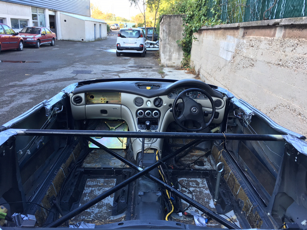

Je vois que ces artisans consciencieux ont soudé une barre transversale en arrière des portes et un croisillon sur le plancher. Définitifs ?
Domi13
Messages : 3348
Localisation : Marseille
Message par Domi13 »
maseramo a écrit :Je vois que ces artisans consciencieux ont soudé une barre transversale en arrière des portes et un croisillon sur le plancher. Définitifs ?
Je pense que c'est pour le transport de demain pour la rigidifier un peu

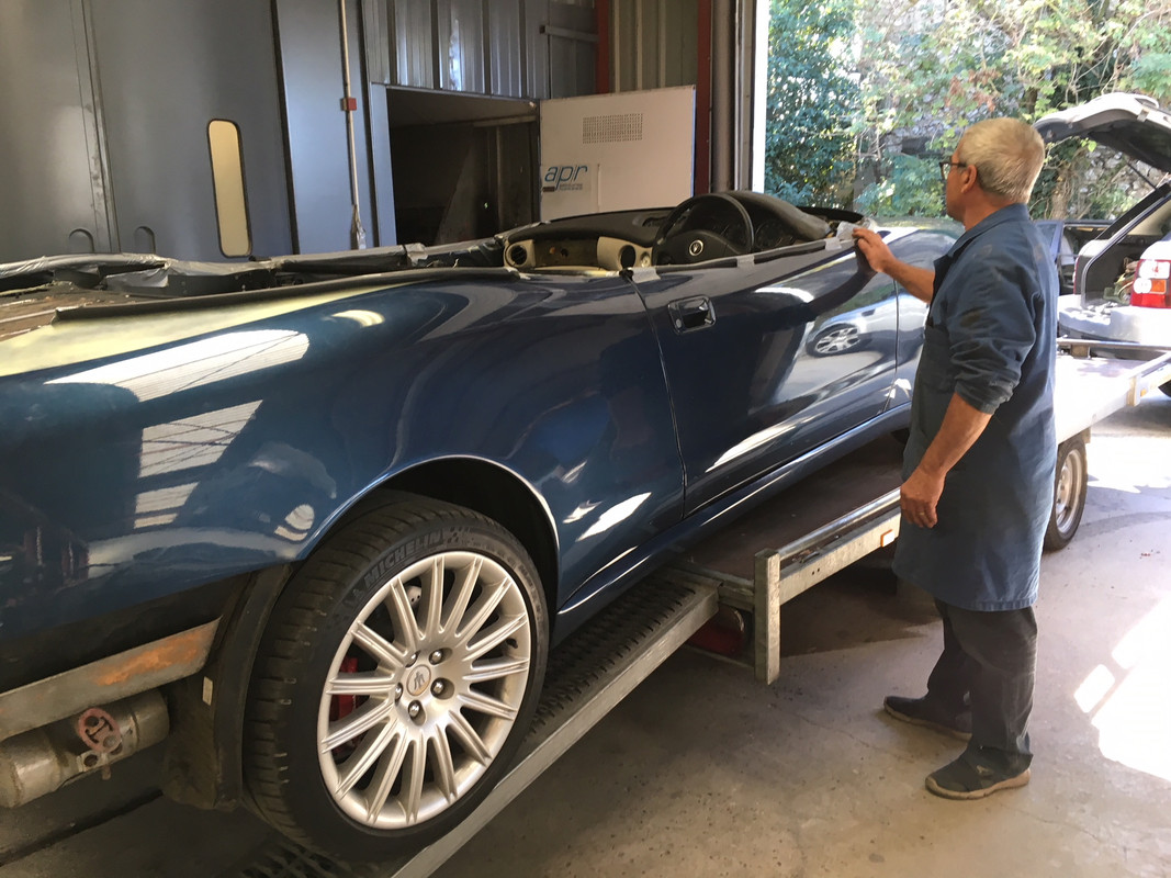

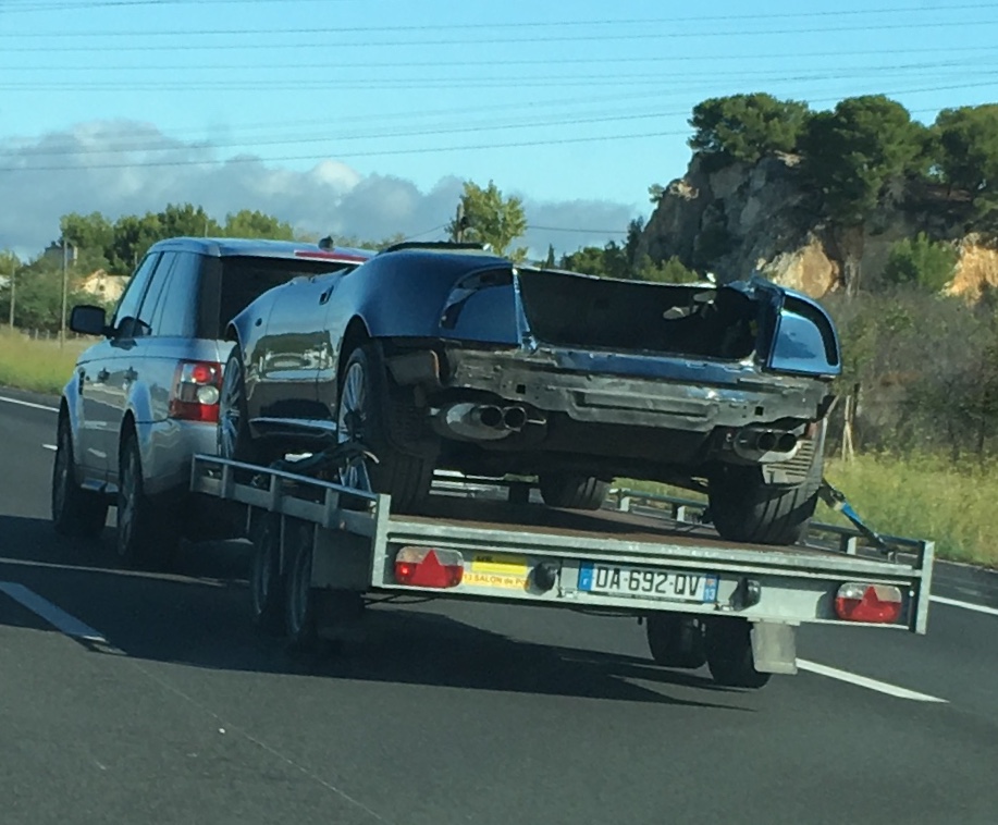

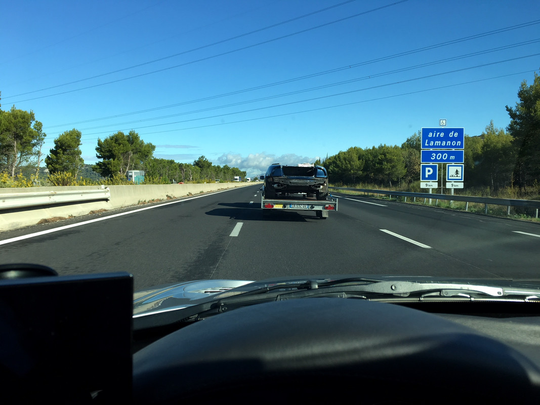

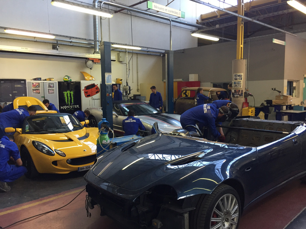

Petit moment d'émotion hier au départ de Vittoria de la part de Yann le Superviseur et ses équipes de la Clinique Mistral
Et en route
Arrivée au Centre de Remise en Forme ( ATS Sport Mécanique Chateaurenard)
Prochaine étape est l'achat des sièges, pour déterminer avec pilotes et casques, la hauteur et position de la partie haute de l'arceau avant sa construction.

Messages : 9994
Domi13 a écrit :Petit moment d'émotion hier au départ de Vittoria de la part de Yann le Superviseur et ses équipes de la Clinique Mistral
Dominique
3200GTA
Au niveau tenue de route et maniabilité, il l'a trouvée comment???? :mrgreen:
"poussez plus vite derrière!"
Ca avance tout de même très vite. Ca fait pas un mois qu'elle y est.
Messages : 8867
On voit qu'elle a perdu du poids!
