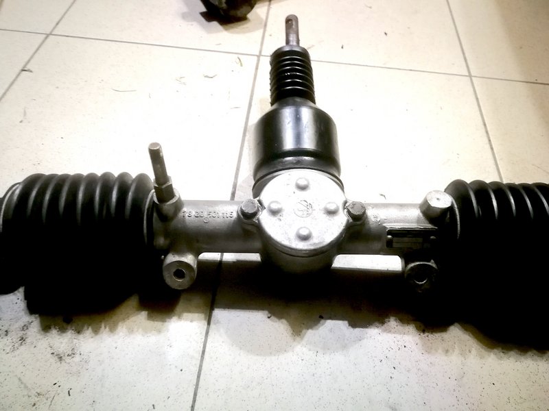

Bon, maintenant elle tourne, enfin presque. :lol:

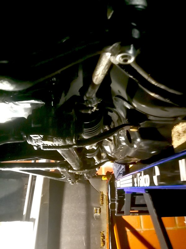

Nettoyage sommaire de la crémaillère, graissage etc...

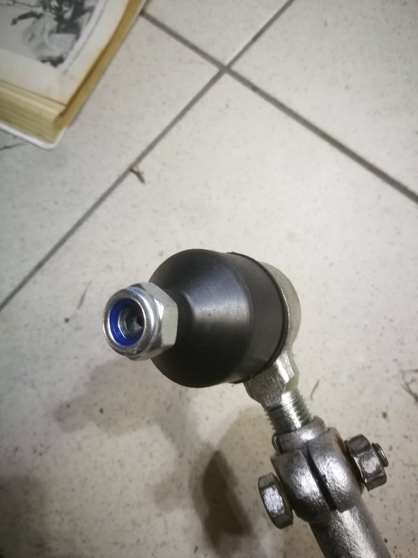

De nouvelles biellettes
Et on rattache.
Bon, pour l'avant, c'est quasi fini pour le coup. La crémaillère est de nouveau en place, ce sera plus facile de la déplacer si les roues tournent ensemble. :mrgreen:

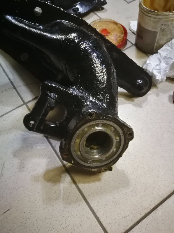

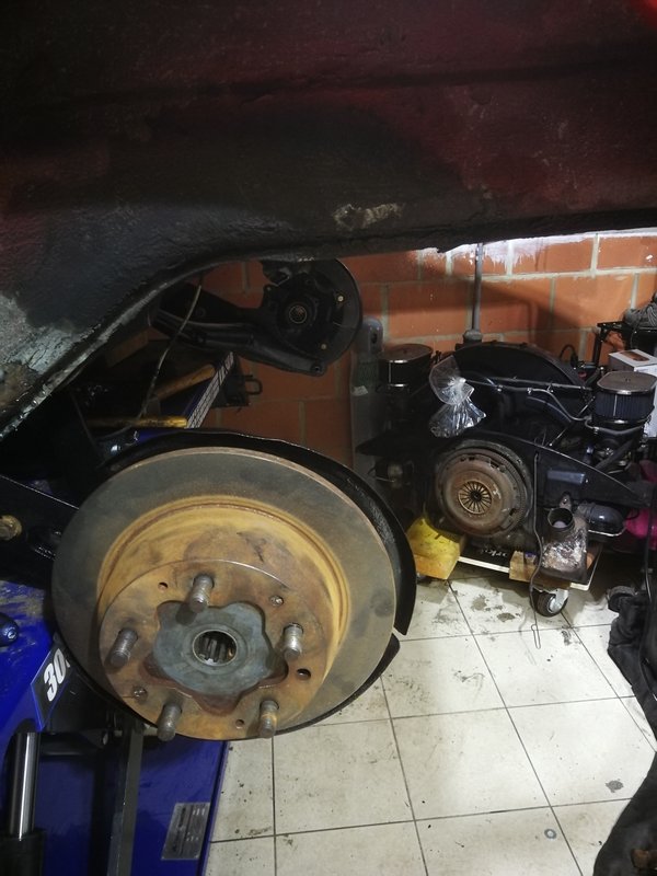

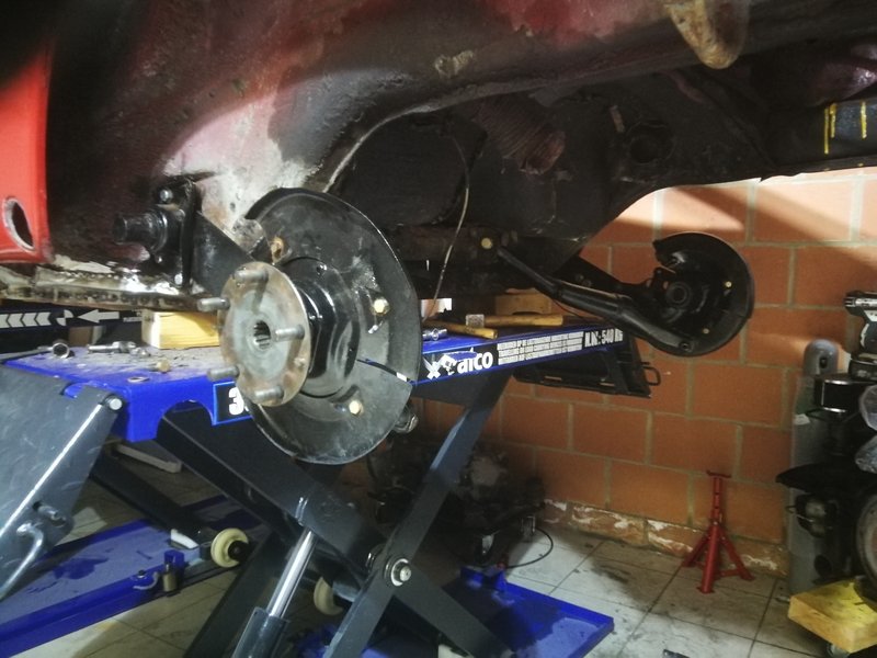

Après s'être occupé de l'avant, Jérome est venu prêter main forte pour les trains arrières.
Comme d'hab, nouveaux caoutchoucs et nouveaux roulements, et on est généreux avec le gras.
Avec un peu de persuasion, on arrive tant bien que mal à les remettre en place. Les nouveaux silentblocs prennent un peu plus de place que ceux de 55 ans d'âge, mais ça fini par rentrer.
Idéalement, il faudrait gratter toute la crasse sur la caisse avant de remettre les trains, mais c'est vraiment trop salissant à faire à l'intérieur (bon j'utilise une grosse brosse métal montée sur la meuleuse, ceci explique cela :oops: ), j'attends donc de pouvoir sortir la voiture pour tout gratter et remettre une couche de protection.
On se bat avec le mécanisme du frein à main avant de remettre le disque.
Et il n'y a plus qu'à
Ensuite on remet les amortisseurs, ça peut servir.

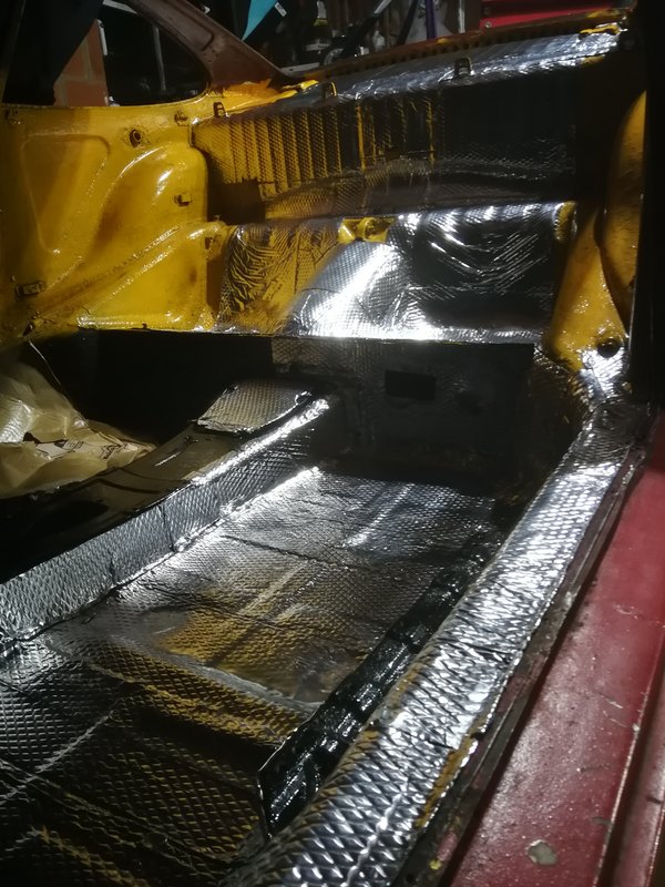

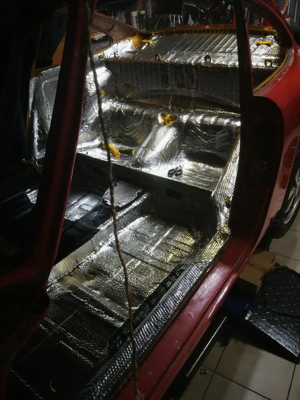

La caisse à nu sonne bizarre à chaque fois que je donne un coup quelque part, un bruit de tôle vide qui ne respire pas la solidité. Bah c'est, normal, tout l'isolant phonique a été enlevé. L'air de rien, ça sert tout de même à quelque chose ces plaques goudronnées. ;)
La référence est Dynamat.
Pas donné pour du goudron, genre 70 à 80€ le m2. J'imagine qu'il faut bien payer leur budget publicité. :?
Donc j'ai fait mon radin, et commandé le dynamat du pauvre, Noico.
C'est "un peu" moins cher (genre de l'ordre de 20€ du m2) et pourtant plus lourd au m2 (3,7kg).
Bref.

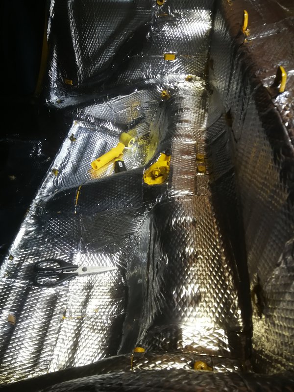

Ca ne s'applique pas trop mal. Ils disent de mettre des gants, j'en ai pas mis, du coup, il y a encore un petit peu plus de mon ADN dans la voiture. :oops:
Sur les surfaces planes, c'est surper facile et ça va relativement vite, on coupe à la bonne taille, on enlève la protection de la face autocollante et on repasse au rouleau dessus pour bien la coller. Rien de compliqué.
Sur les zones courbées (sièges, porte, tunnel central, presque partout en fait :roll: ) c'est un peu plus compliqué, et il faut recourir à pas mal de découpe si on veut tout recouvrir.
C'est pas parfait, mais ce sera de toutes façons dissimulés sous la moquette. Par contre, oui clairement, maintenant, quand on marche dans la voiture, que l'on tape le chassis ou autre, on entend et sent clairement une différence, ça sonne bien plus plein.
Pour corser un peu, il y a pas mal d'attache (pour les sièges j'imagine et aussi les panneaux latéraux, on verra bien au remontage, je consulterai mes notes. Comment ça je n'ai pas pris de note? :lol: ).
Voilà, prochaine étape, déplacement de l'engin.

Belle trouvaille ce Noico.
Tu peux mettre un lien STP?
Concernant l'étanchéité ou pas de tes planchers: je suppose qu'il y a des orifices dans le plancher pour laisser écouler l'humidité éventuelle ou pour laisser passer des tubes ou câbles.
Quand tu colles ce matériau, tu condamnes ces orifices ou tu perces des trous?
Concernant la couleur jaune de l'intérieur, tu l'as passée au pinceau? et tu as donc décidé d'en faire un canari?
Enfin, est-ce que tu vas mettre de cet isolant aussi à l'intérieur des ouvrants (portières)?
Et bravo encore pour les progrès.
Messages : 9120
Re: [Porscherie] 54 ans et plus de 912 rides
https://www.amazon.de/-/en/self-adhesiv ... 110&sr=8-3
Ca existe en 4 et 8mm d'épaisseur aussi, mais cela aurait rendu les diverses attaches inopérantes. J'imagine que ça dépend de la voiture...
Il y a quelques trous oui mais pas tellement, un au fond de la cuvette des sièges arrières et au niveau du pédalier, pour le reste, pas grand chose. Là où il y avait trou ou attache, j'ai percé oui.
Le jaune au pinceau, oui, l'idée étant d'avoir une couche assez épaisse qui couvre bien. C
'était de l'anti-rouille, pour traiter la tôle qui avait un peu souffert. Corrosion de surface, certes, mais je ne me voyais pas laisser cela ainsi. Ca existe en plein de couleur, j'avais trouvé du jaune, ça allait dans le thême. Mais dès le départ, il était prévu que ça soit caché.
A priori, oui, je vais mettre de l'isolant dans les portes aussi, car sans, à mon avis, le son sera très désagréable en refermant.
De toutes façons, je dois en recommander, 3.5m2, ce n'était pas assez. :|

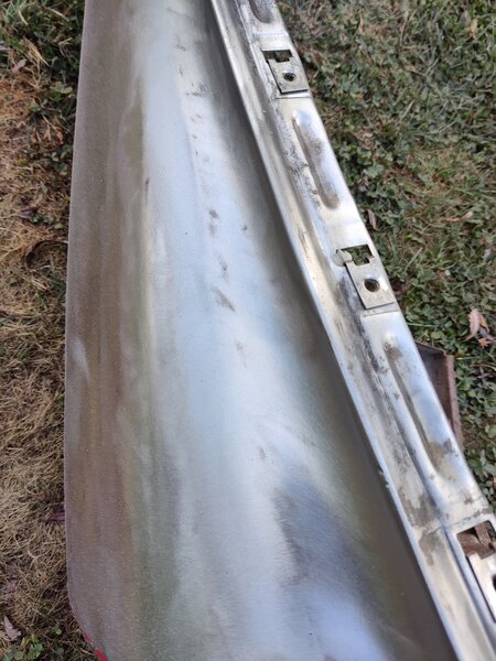

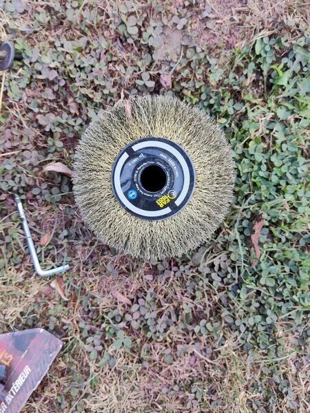

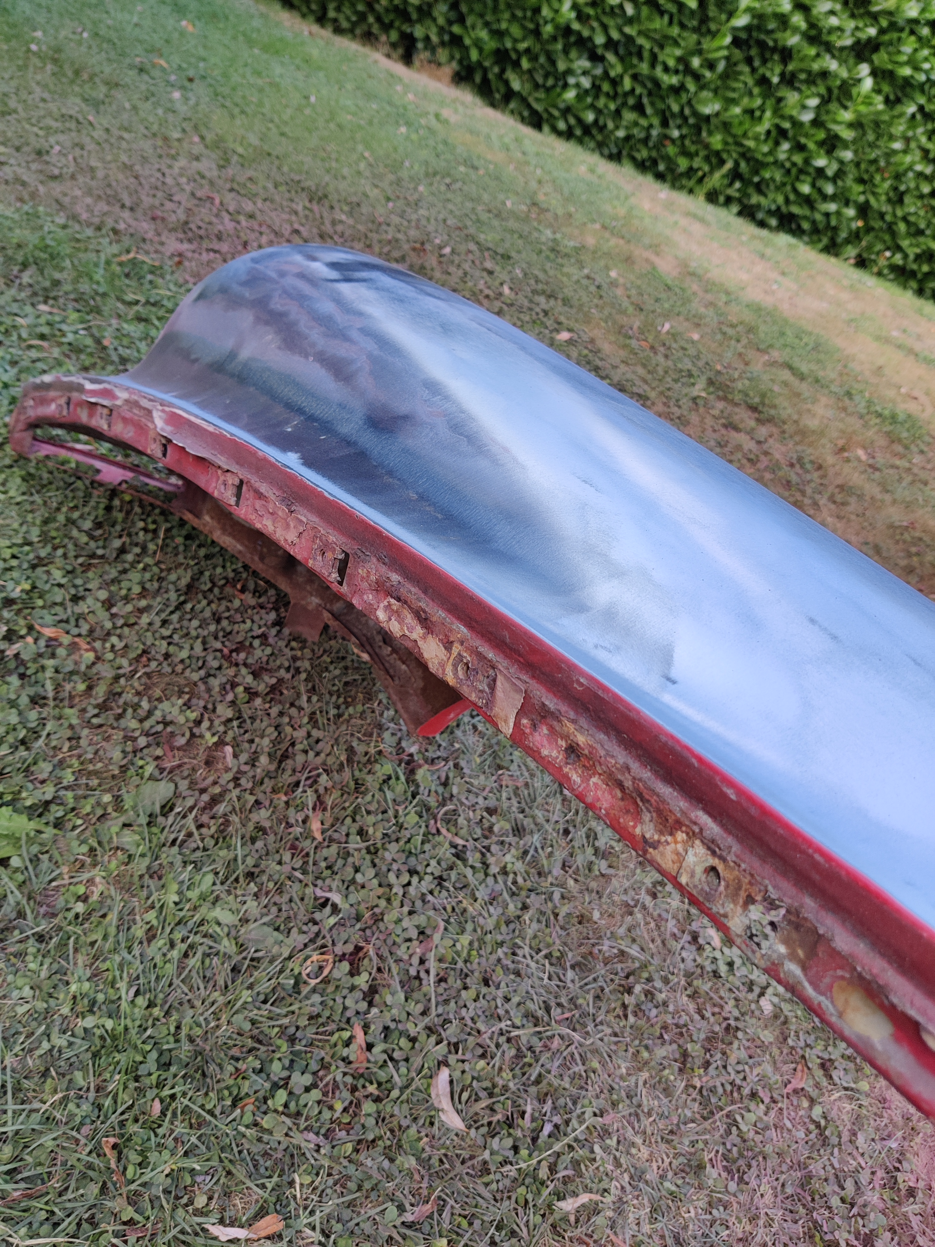

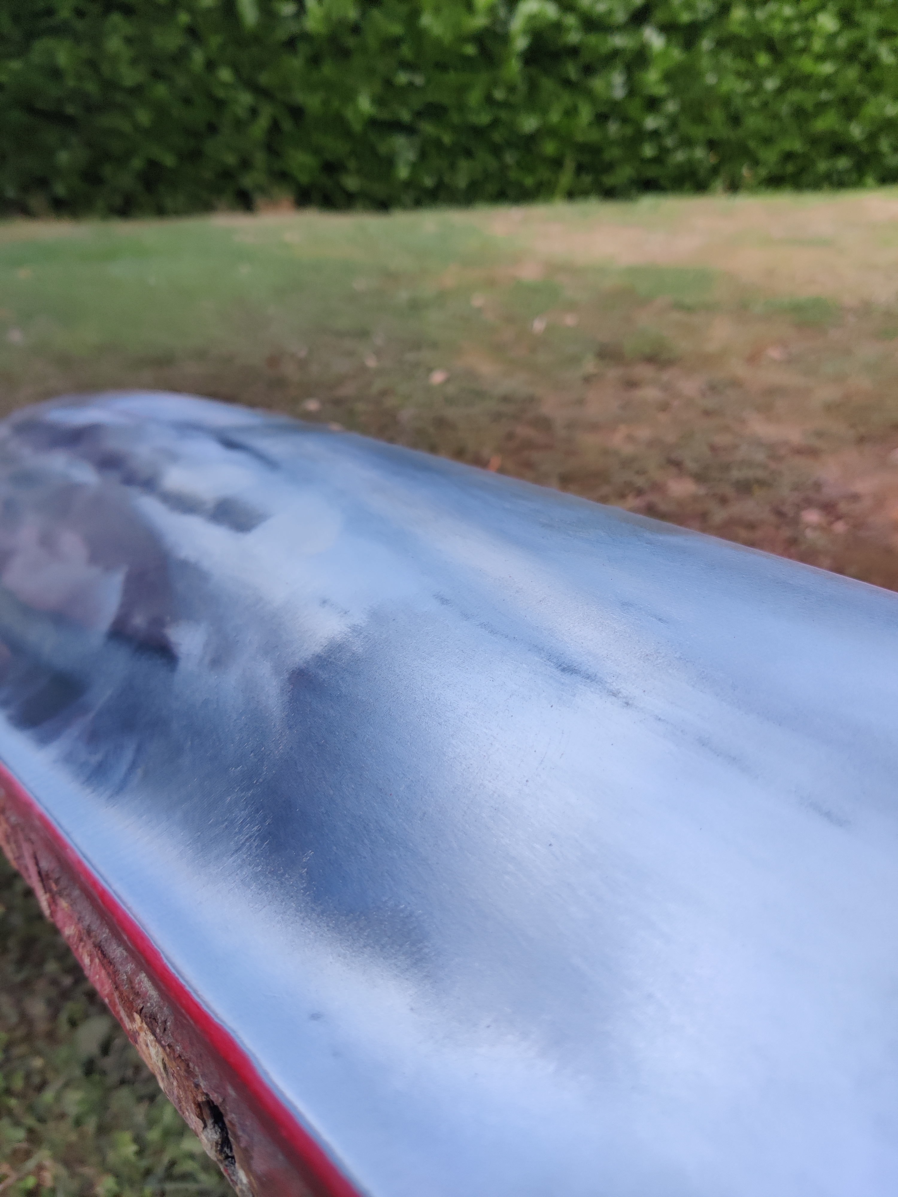

Ca fait un petit temps que je me demandais comment enlever l'ancienne peinture.
J'ai d'abord pensé décapage chimique, mais je me suis dit que ce n'était tout de même pas très écologique (et surtout, ça ne va enlever que la peinture, et pas l'éventuel bondo qui se trouverait dessous).

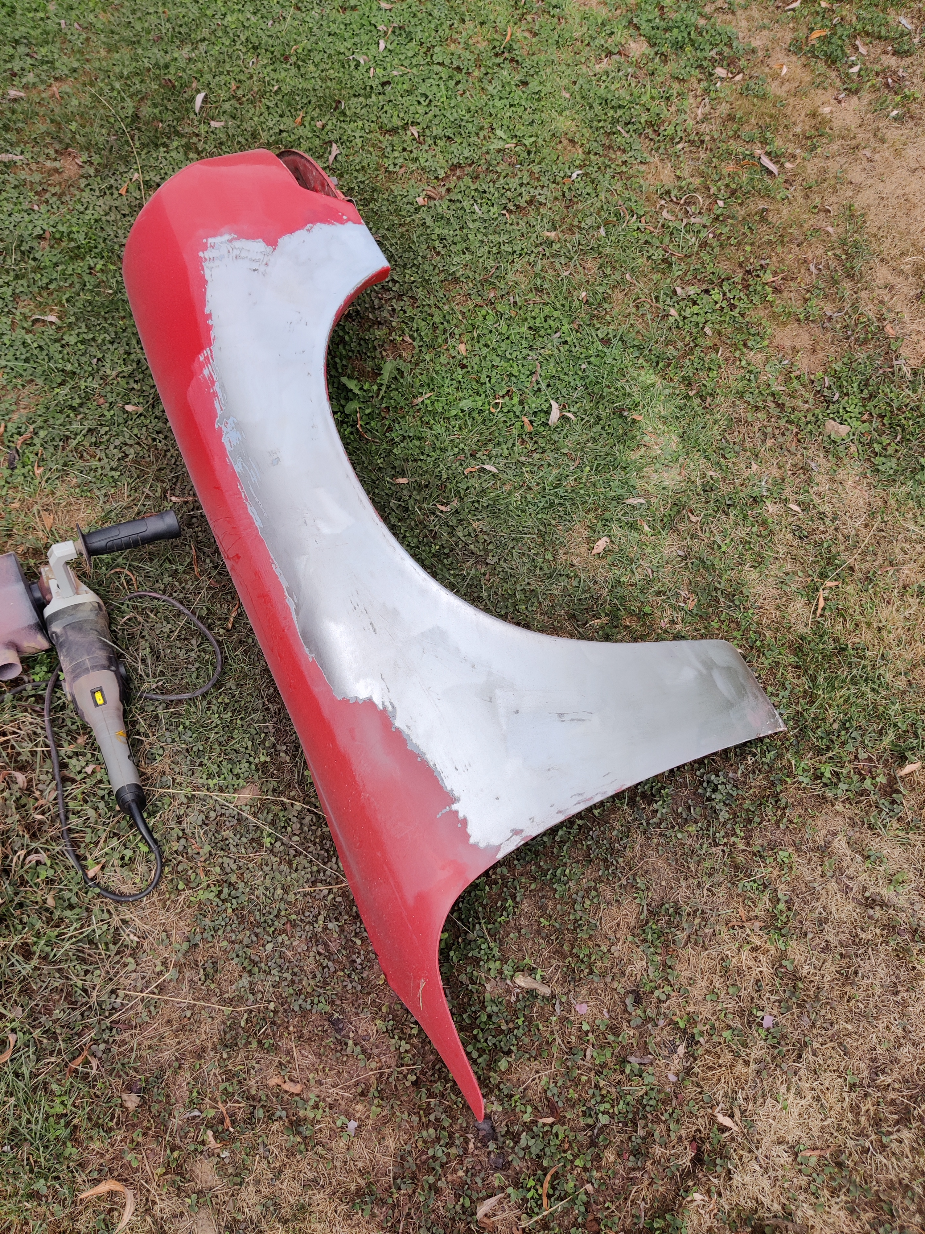

Finalement, j'ai -comme souvent :lol: - tenté un outil pas du tout destiné pour, ma ponceuse à brosse fartools, idéale pour rénover vos vieux sols, vieux chalets, vieux portails... Bref, tout ce qui est vieux et qui a besoin d'être poncé.
Ca tombe bien, ça correspond à la 912. :mrgreen:
J'avais d'abord pensé au sablage, mais outre le fait que je ne dispose pas du matériel ad hoc, nombreux sont ceux qui ont craint une déformation des tôles et surtout un bordel pas possible avec du sable partout.
Donc aujourd'hui, c'était "proof of concept", essai sur un petit bout pour voir si le procédé est valable.

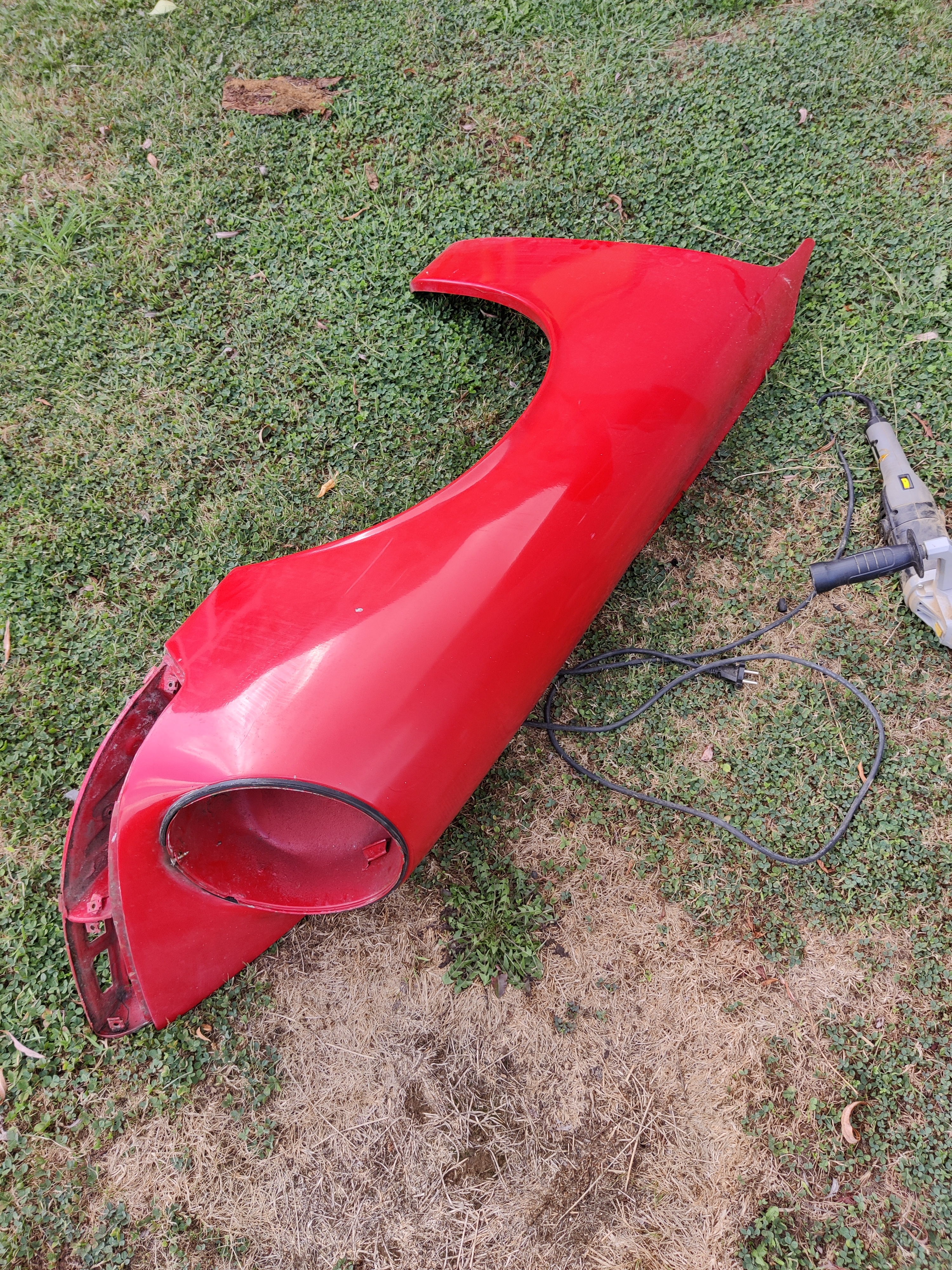

J'ai donc exhumé une aile de la cave (on stocke où on peut hein...).
Elle a l'air belle en photo, mais c'est juste une impression, de près la peinture accuse son âge et donne vaguement l'impression d'avoir été faite au rouleau. J'avais tenté de la sauver avec un detailing, mais non, on était bien au delà de ça.

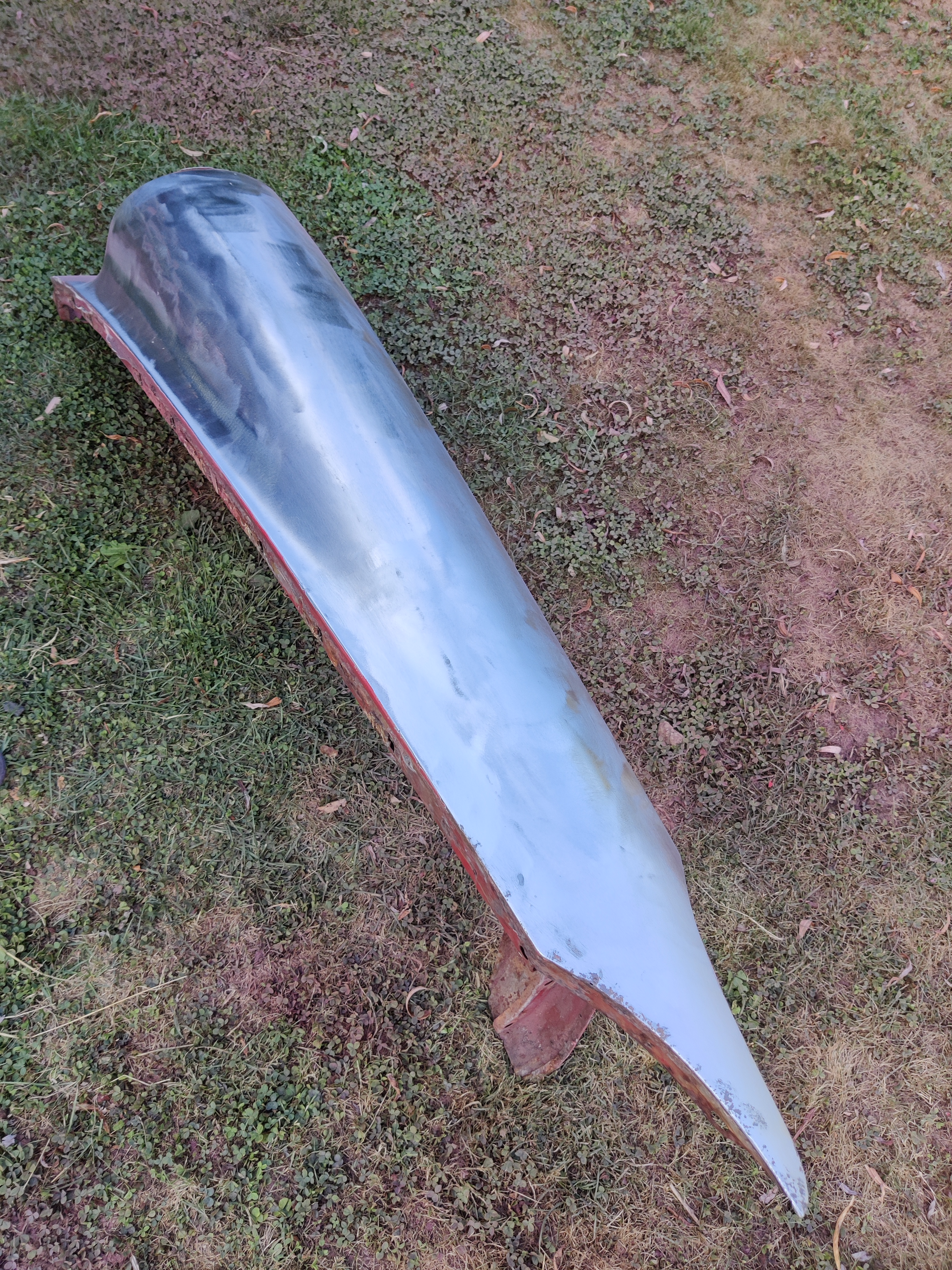

De peur de déformer/chauffer/la tôle, j'ai décidé d'utiliser la brosse la plus souple et la moins agressive du stock; celle en nylon.

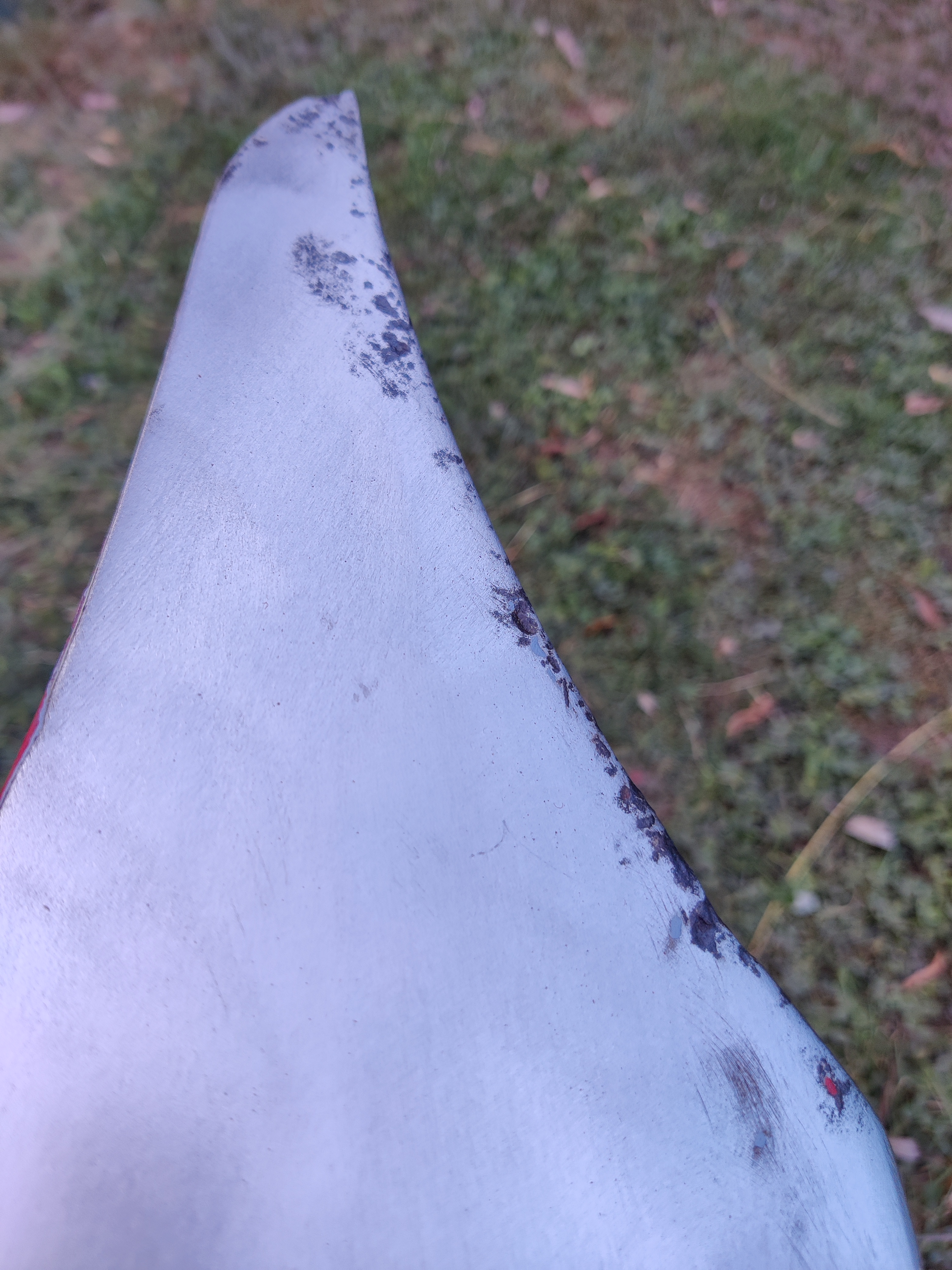

Ca ne marche pas mal ceci dit, ça ne semble pas toucher au métal, mais ça enlève bien la peinture, la tôle ne semblant pas trop chauffer (on peut y poser la main en tout cas).
Par contre, c'est long, très long.
Pour faire toute l'aile, cela m'a pris une très grosse heure.
Mais le résultat est plutôt convaincant, on se retrouve avec la tôle nue.
Pas de mauvaise surprise sur cette aile (c'est celle qui est dans le meilleur état, je suis convaincu que l'autre est recouverte de mastic), quelques petites traces de corrosion dans le coin supérieur, mais à part cela, rien de particulier.
Enfin, pour la partie extérieure en tout cas. :?

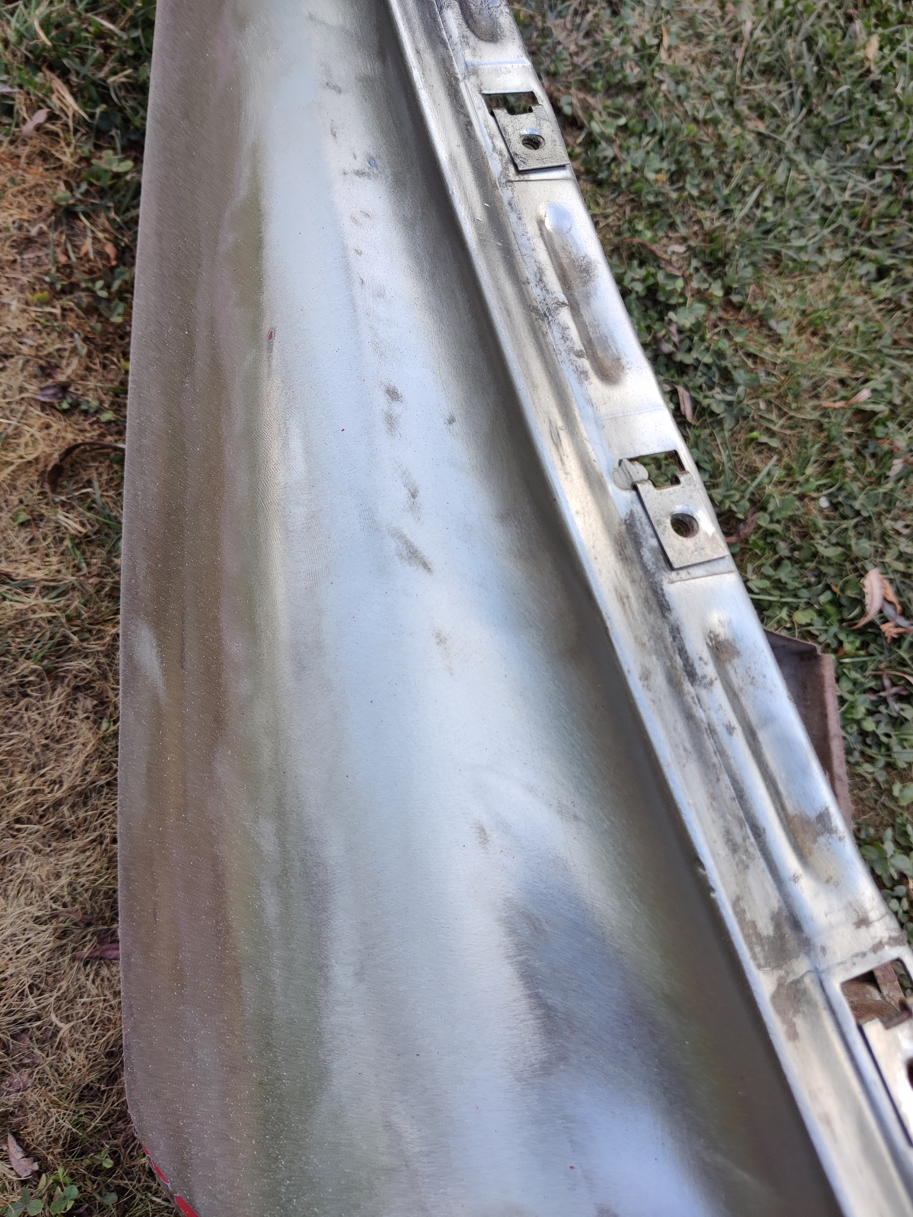

Il reste à s'occuper de la tranche, la partie qui relie l'aile au châssis. Cette zone est bien plus corrodée, et qui plus est, il y a pas mal de restes de colle/mastic dessus.

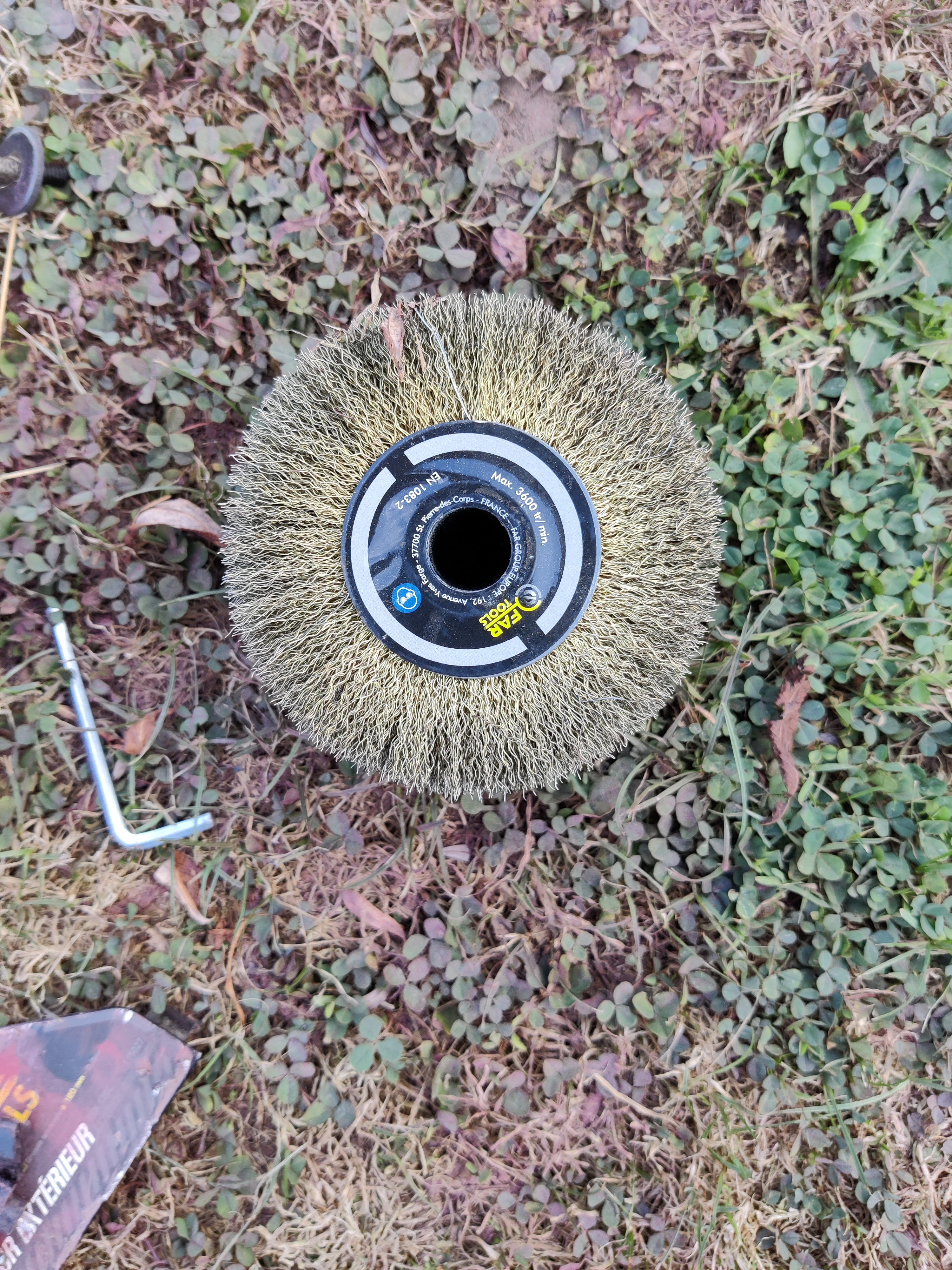

Ici, la brosse nylon déclare forfait, elle n'arrive pas à rejoindre la tôle.
Fini de rire, on passe à l'étape supérieure, la brosse métal !
J'aurai pu utiliser celle-ci dès le départ, mais j'avais peur qu'elle soit trop agressive pour l'aile. :oops:
Clairement, ça n'a rien à voir, un vrai monstre, ça enlève tout ce qui se trouve sur son chemin en quelques secondes. :shock:
Il va falloir que je tente sur l'autre aile, elle est de toutes façons en moins bon état. :roll: Si ça n'attaque pas trop la tôle, je vais gagner un temps fou. :shock:
Bref, la rouille et le mastic, en cinq minutes tout a disparu. :D

Qu'à cela ne tienne, je suis certain d'avoir lu quelque part que le WD40 protège de la corrosion, j'en asperge donc royalement l'ensemble, on verra bien plus tard. Je croise les doigts. Mais bon, le wd40, c'est toujours bon, non? :lol:
Bref, la suite, c'est quoi?
Apprêt phosphatant puis apprêt garnissant? Et on ponce ce dernier?
Et j'utilise quoi pour enlever le wd40 (j'imagine que le laisser en place ne doit pas être idéal pour les couches suivantes)? Essence C?
Pour les points de corrosion, ça se bouche comment? Je peux faire ça avec de l'étain (simplement parce que je trouve la technique sympa et vachement classe 8-) ).
Bref, plein de questions, pas surprenant, comme souvent, je me lance dans un truc sans trop savoir où je vais.
Sinon c'est pas drôle. :mrgreen:
Messages : 5151
Ben… j’espère que quelqu’un va répondre à tes questions :shock: :lol:
Messages : 10608
Bah j imagine qu’il va nous donner les réponses pour poser les questions.
Messages : 9227
Le WD40 protégera sans doute si tu n'attends pas trop.
Car il laissera quand même passer l'oxygène et il n'est pas hydrophobe donc il absorbera de la vapeur d'eau, sauf si c'est la variante contenant de la silicone. A terme, ça s'oxydera là-dessous.
Pour enlever le WD40, à mon avis du white spirit ou similaire conviendra car le WD40 est à base d'hydrocarbures.
Et ça devrait te donner une surface suffisamment propre. A défaut tu peux finir par un solvant plus volatile genre essence ou acétone (à manier avec prudence).
La suite, ce sont les traitements habituels de préparation peinture.
Je n'ai pas d'expérience mais tu peux voir ce que propose Restom par exemple (vendu par Matthys en Belgique).
Pour les points de corrosion, effectivement la soudure à l'étain est la solution propre (pour éviter le mastic).
Si c'est trop profond ou perforé (mais ça n'a pas l'air d'être ton cas, heureusement), tu ne couperas pas aux patchs de tôle à souder.
Et ça devient très compliqué si c'est sur des parties à former comme la tranche...
