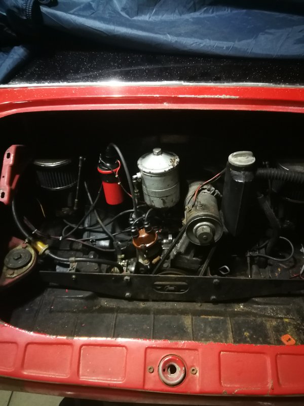

Même le moteur ne sonne pas si mal...

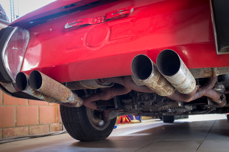

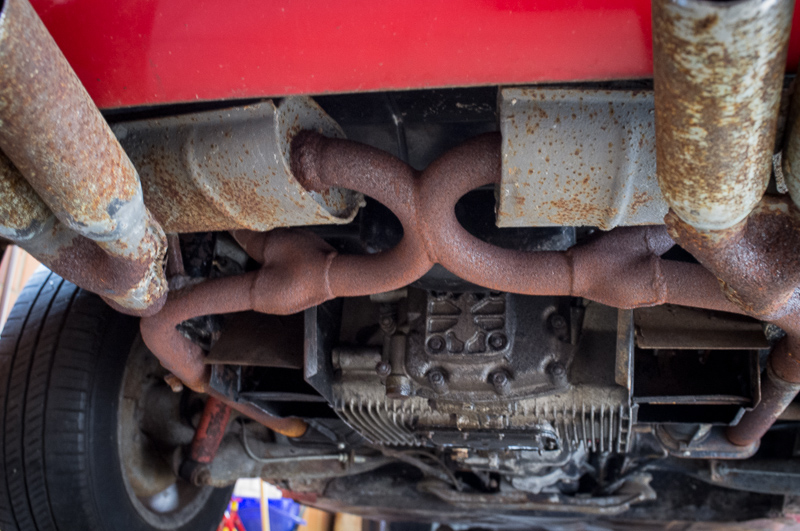

Je ne sais pas qui a décidé de lui mettre des parechocs en chrome, ça doit en faire un modèle unique.
Et je ne dirai rien sur le pot ultra sport, une sortie par cylindre monsieur, digne d'un clip de Lalime "moi j'tire mon chapeau à ceux qu'ont les 4 pots!".
Heureusement, ils sont tous rouillés, une bonne excuse pour les changer.

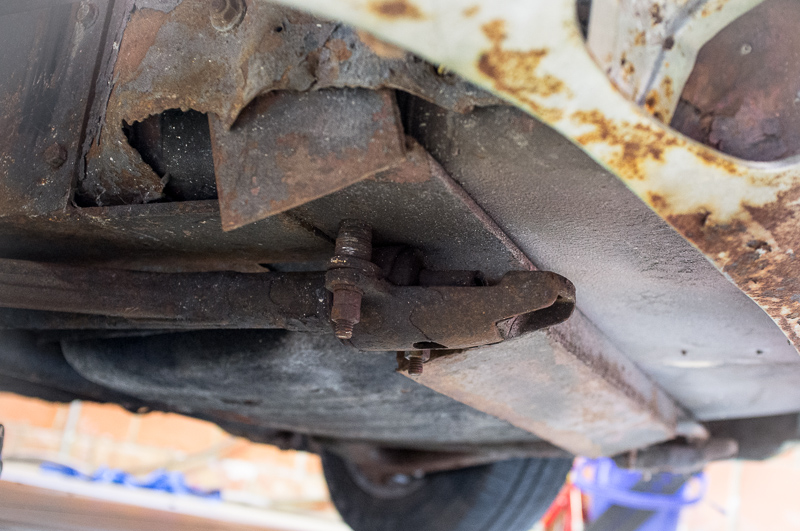

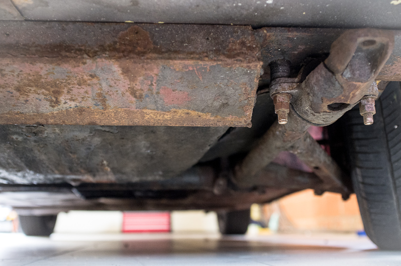

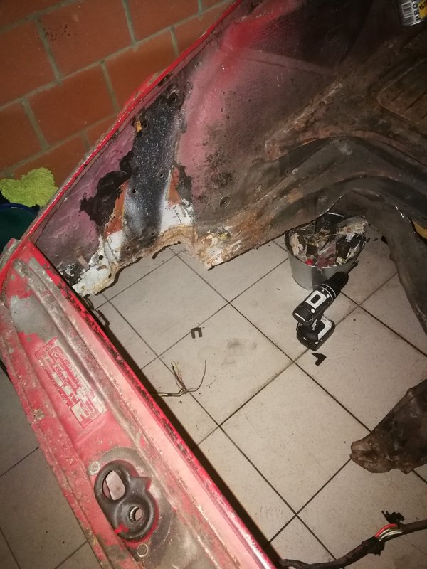

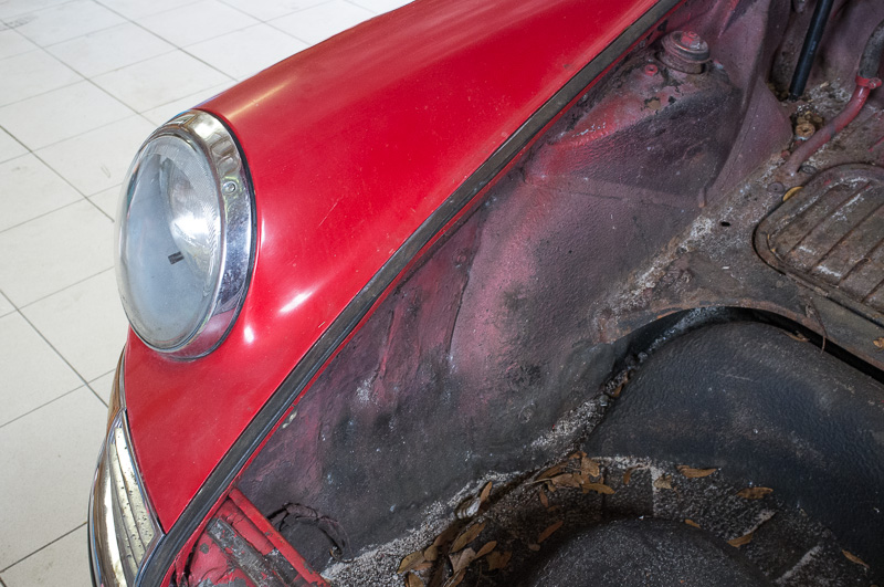

Une des maladies de ces vieilles allemandes est la rouille du support de réservoir.
Aujourd'hui, on vent des pièces repro pour remplacer tout cela proprement.
Mais soit ,ça n'existait pas, soit ben, je ne sais pas, mais à mon avis, ça a du être lié à une consommation abusive d'alcool frelaté.

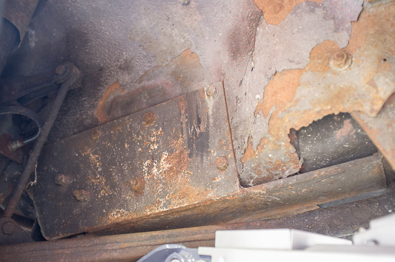

Ils ont remplacé toute la partie avant avec un gros morceau de tôle de 1cm, soudé en U et boulonné à ce qui restait de la coque (et on voit qu'il en manque déjà pas mal sur l'avant).
Dans le genre dégueulasse, on a rarement vu mieux. Mais pas de risque que ça bouge, c'est du lourd...
Le bon coté des choses, c'est que ça devait être la seule porsche à moteur arrière avec l'avant qui pèse le plus. :lol:
Ca a l'air tout rouillé comme ça, c'est normal, ça l'est...

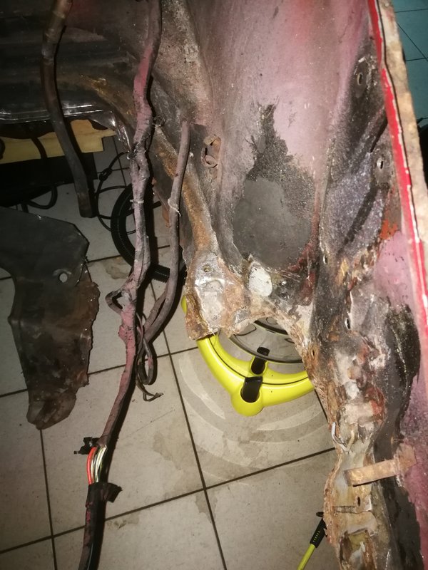

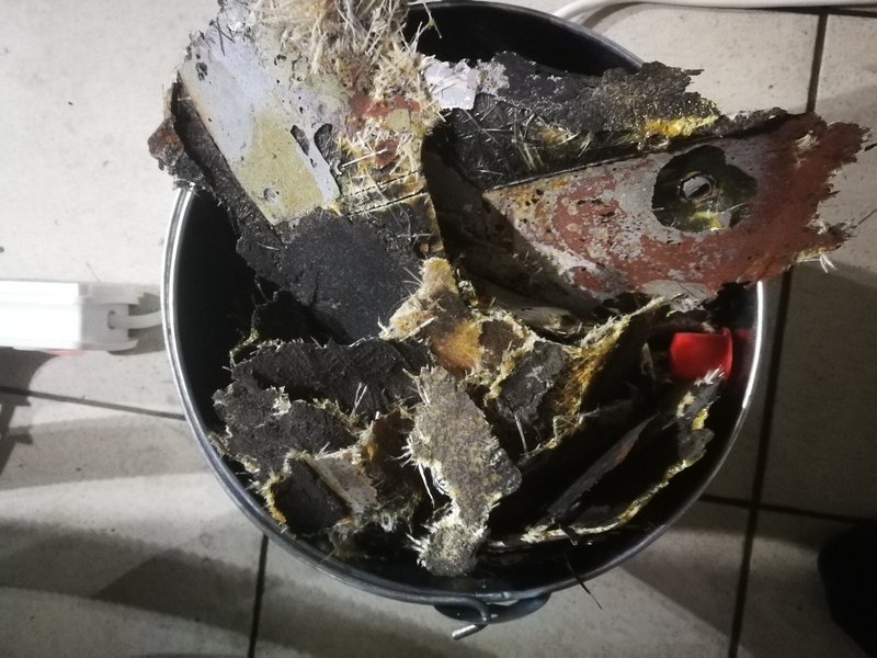

En tout cas, ça ne bougera pas, le démontage de l'aile montre qu'ils n'ont pas lésiné sur les boulons. :?
Il y en a au moins 13 qui n'ont rien à faire là, de l'autre coté, ce n'est pas mieux...
Et bon, il faut bien se douter que tout cela ne s'adapte pas parfaitement, alors pour faire croire que c'est d'origine, quoi de tel qu'un peu de fibre de verre. On ne dirait pas comme ça, mais au final, on en retire un peu.
Genre deux seaux en fait.
Du coup, une fois qu'on a retiré tout cela, il y a comme un petit trou. :shock:
Et encore, je n'ai pas attaqué les feux arrières (pour info les clignotants arrières étaient attachés avec du silicone de salle de bain, oui monsieur :lol: ). Oui, oui, tout le fond est en fibre de verre. :evil:

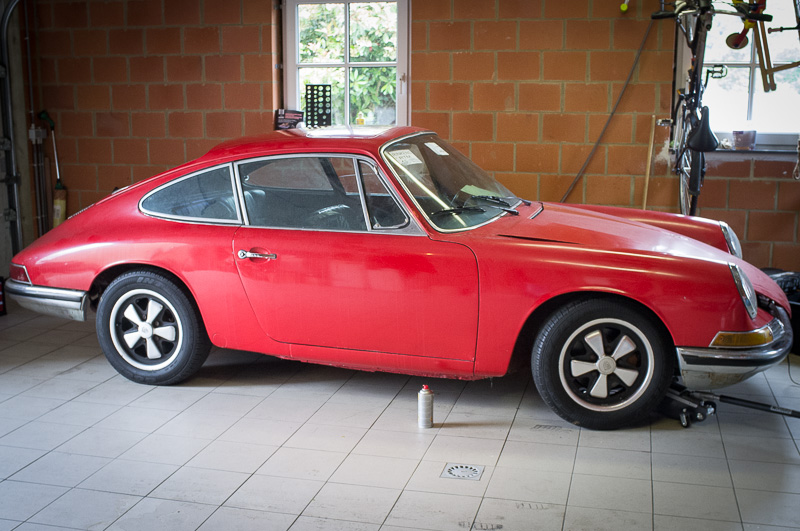

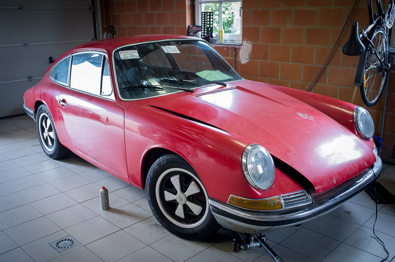

Sinon, dans l'absolu, elle vaut tout de même la peine de faire quelques efforts.

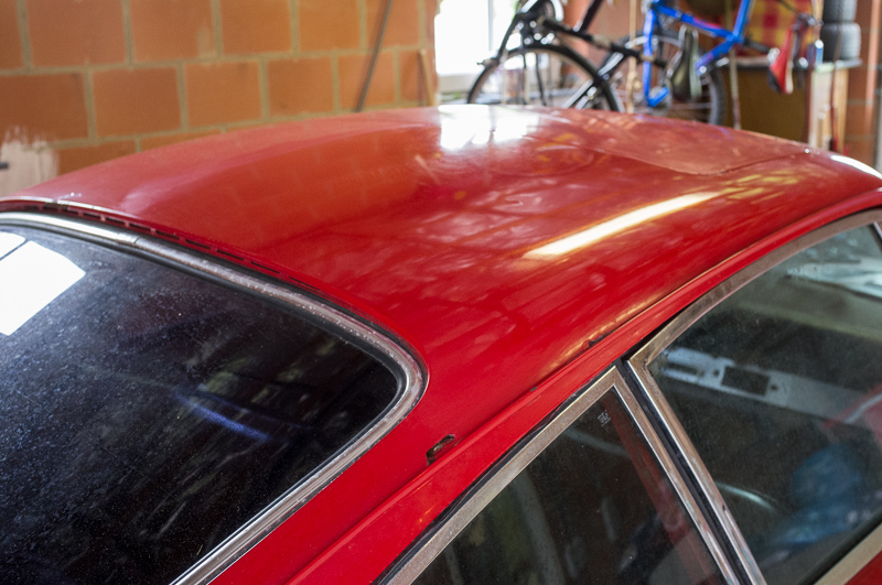

Elle date de 1966 (donc SWB), 3 compteurs, et dispose d'un toit ouvrant d'usine (rare il parait).
Mon vendeur avait pris la peine de refaire un petit refresh moteur (allumeur, filtres, remise à jours des carbu avec joints divers, etc...),
Pas mal de pièces neuves (enfin plutôt New Old Stock dont un kit complet de joints carrosseries, ça doit valoir près de 1500, avec la facture de 2002) mais pour le reste, tout est à revoir.

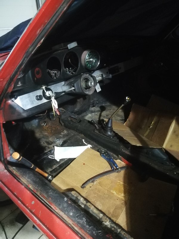

On a bien avancé dans le démontage, l'intérieur est vide, ou presque. En tout cas le tableau de bord est retiré, les sièges, le pédalier ...
J'étais motivé pour enlever les parties mortes, faire les choses biens, après avoir enlevé les deux ailes, je me suis mis à dépointer toutes les soudures d'origine, une à une, pour tenter de retirer proprement le reste du support de réservoir en rouille.

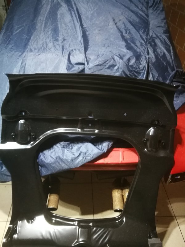

Gros avantages de ces vieilles allemandes, tout est disponible, à prix correct. Et il y a une base de connaissance énorme, sur le net, et en librairie. Pour une grosse vingtaine d'euro au total, j'ai pu acheter plus d'info sur la 912 que toutes les publications existantes sur l'ensemble des biturbos.
De gros panneaux de restauration sont disponibles comme tout ce support de réservoir avant. D'autres parties sont en commande (la traverse avant, les deux tiers avant des ailes intérieures rongées par la rouille etc...
