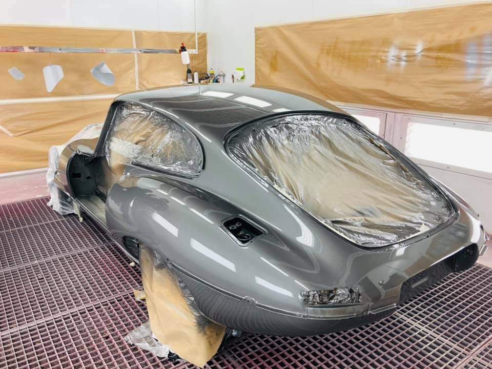

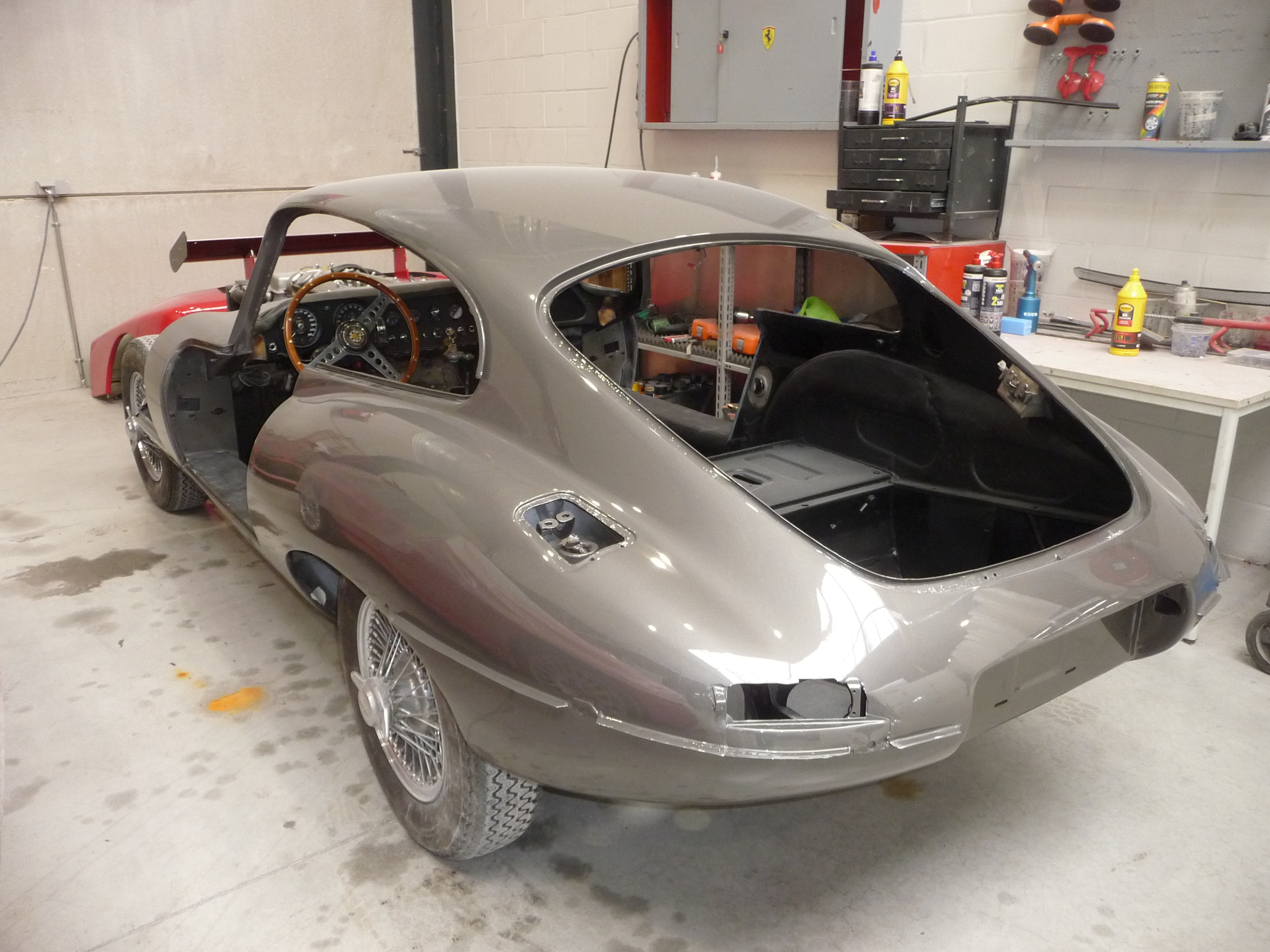

Les deux couches de peinture (et deux de vernis) sont faites.
La peinture apparaît maintenant plus claire.
J'aime bien aussi la photo ci-dessous qui montre les différents galbes sur l'aile AR avec les néons qui se reflètent (et puis c'est la mienne!):
Travail soigné également dans les portées de joints (rien à voir avec la barbouille précédente):

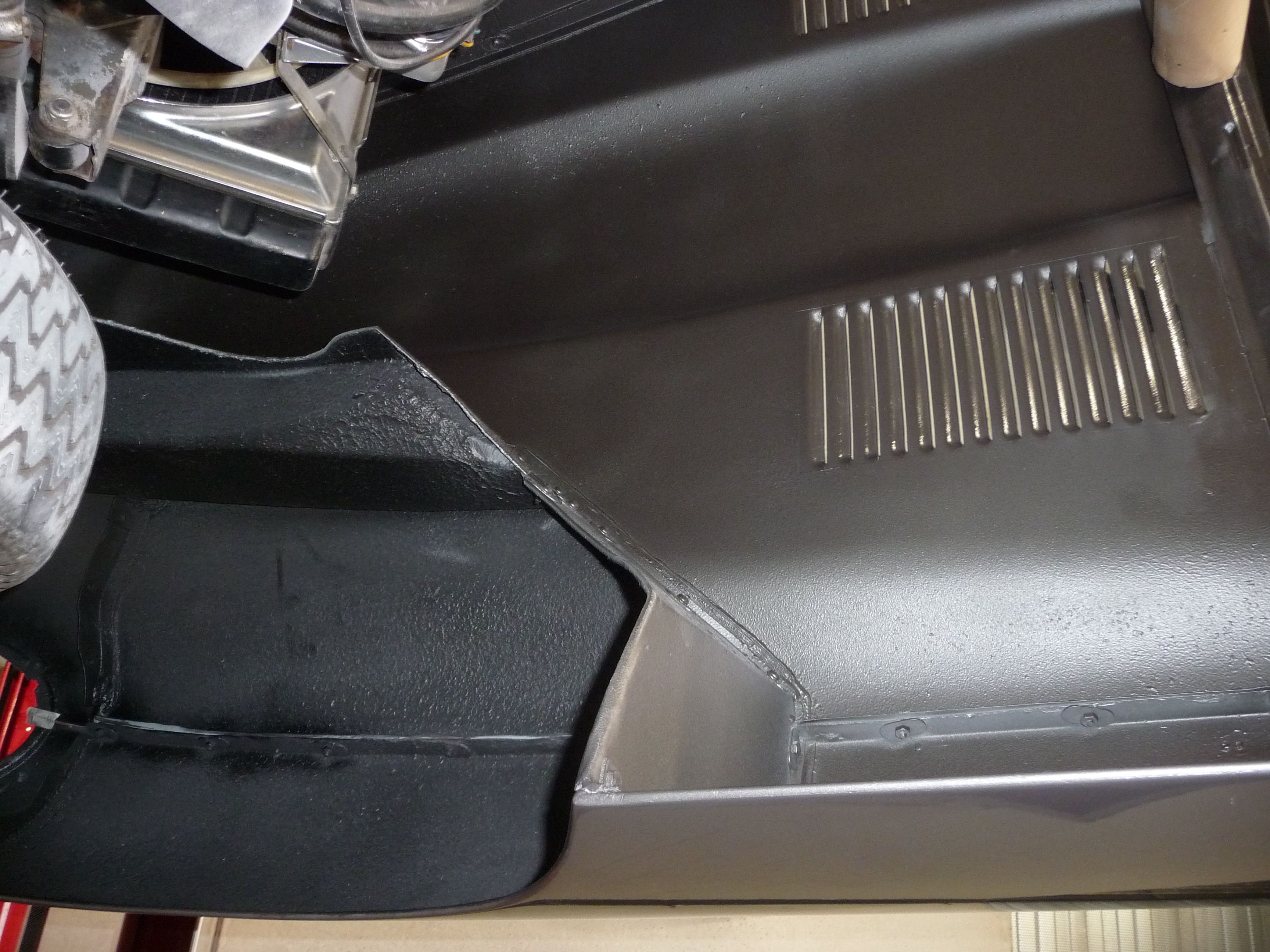

Le dessous du coffre est bien net.

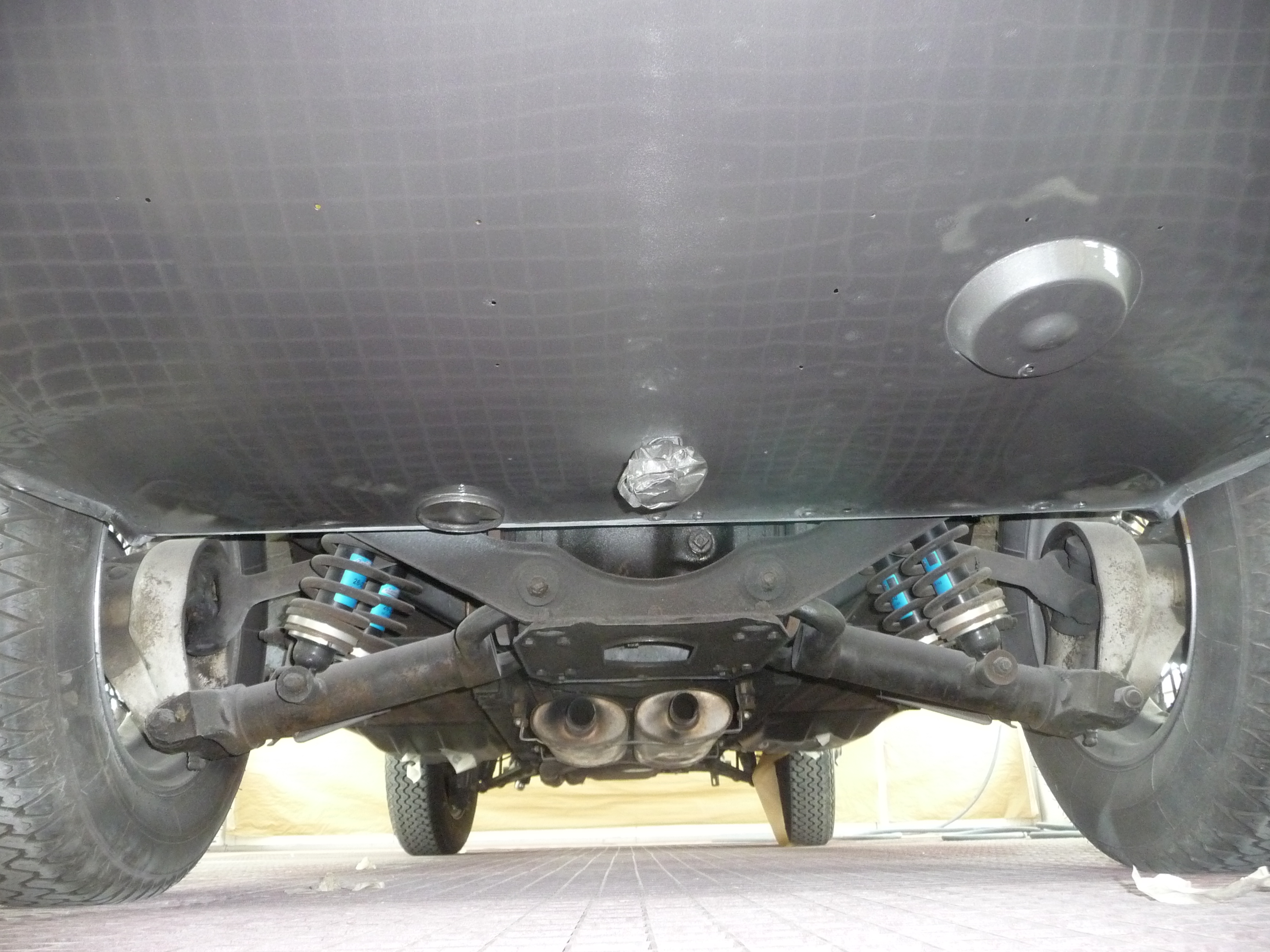

Je ne me souvenais pas que l'IRS était aussi propre:

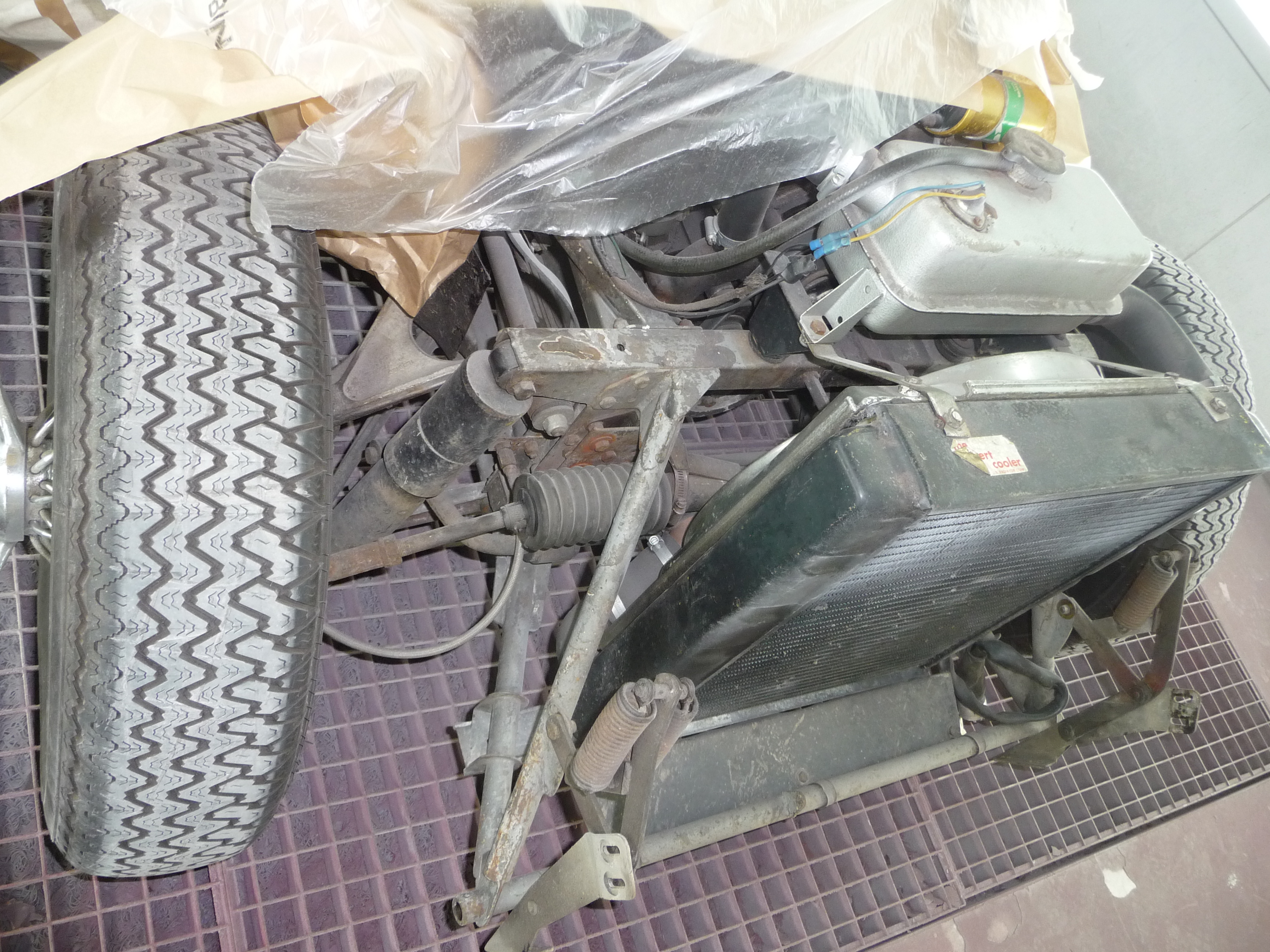

Et la partie chassis/suspensions à l'AV apparaît aussi en relativement bon état.
Pas vraiment de corrosion, seulement une usure du zingage (ou du cadmiage?) et des différentes couches de peinture:
A croire que cette voiture n'a pas connu beaucoup d'eau ou de sel pendant sa vie, tant mieux!

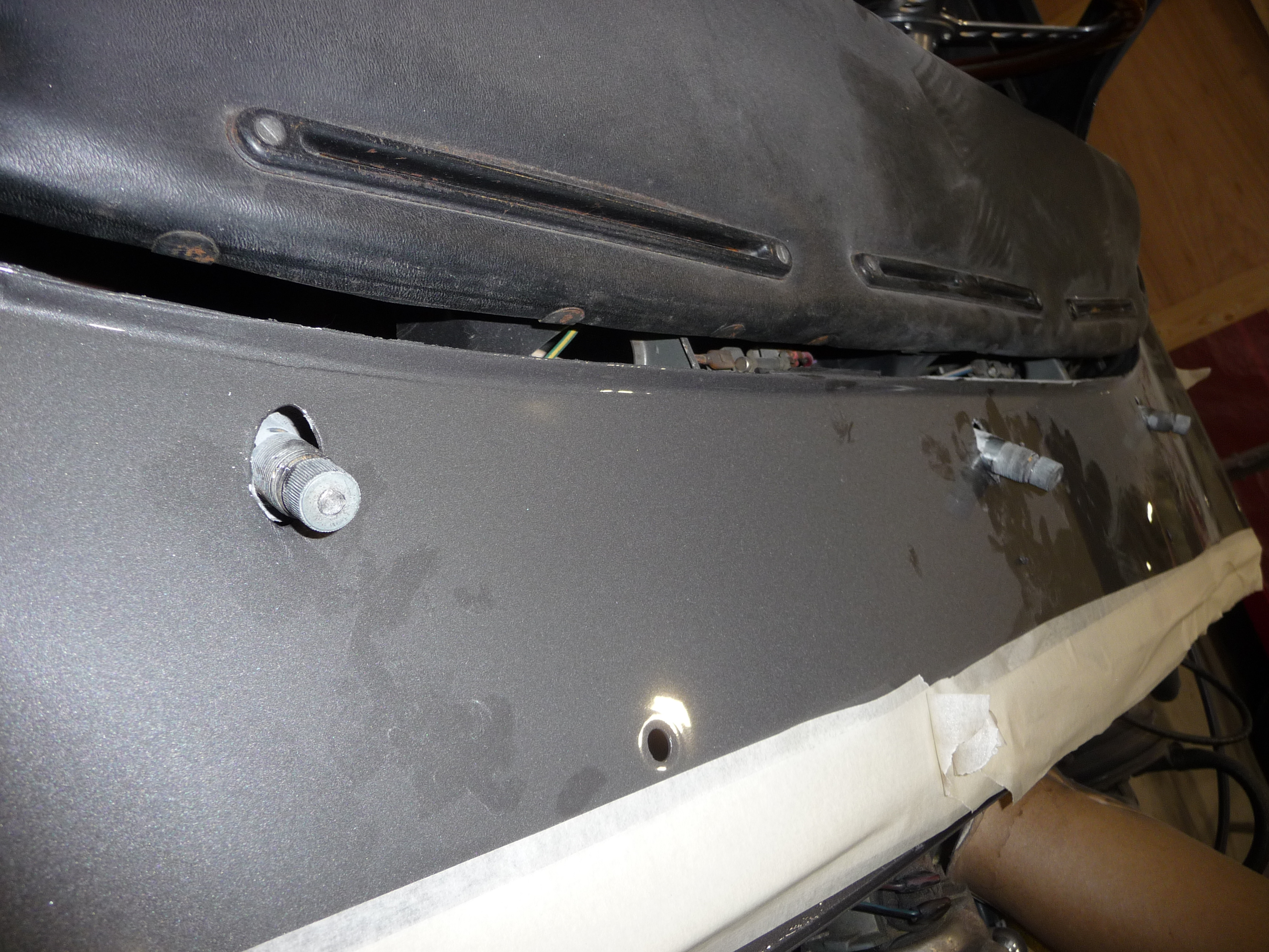

Les montants A sont bien peints aussi par dessous (penchez la tête à gauche ;) ).
Il n'y a qu'au fond des lumières que la peinture n'a pas pénétré:

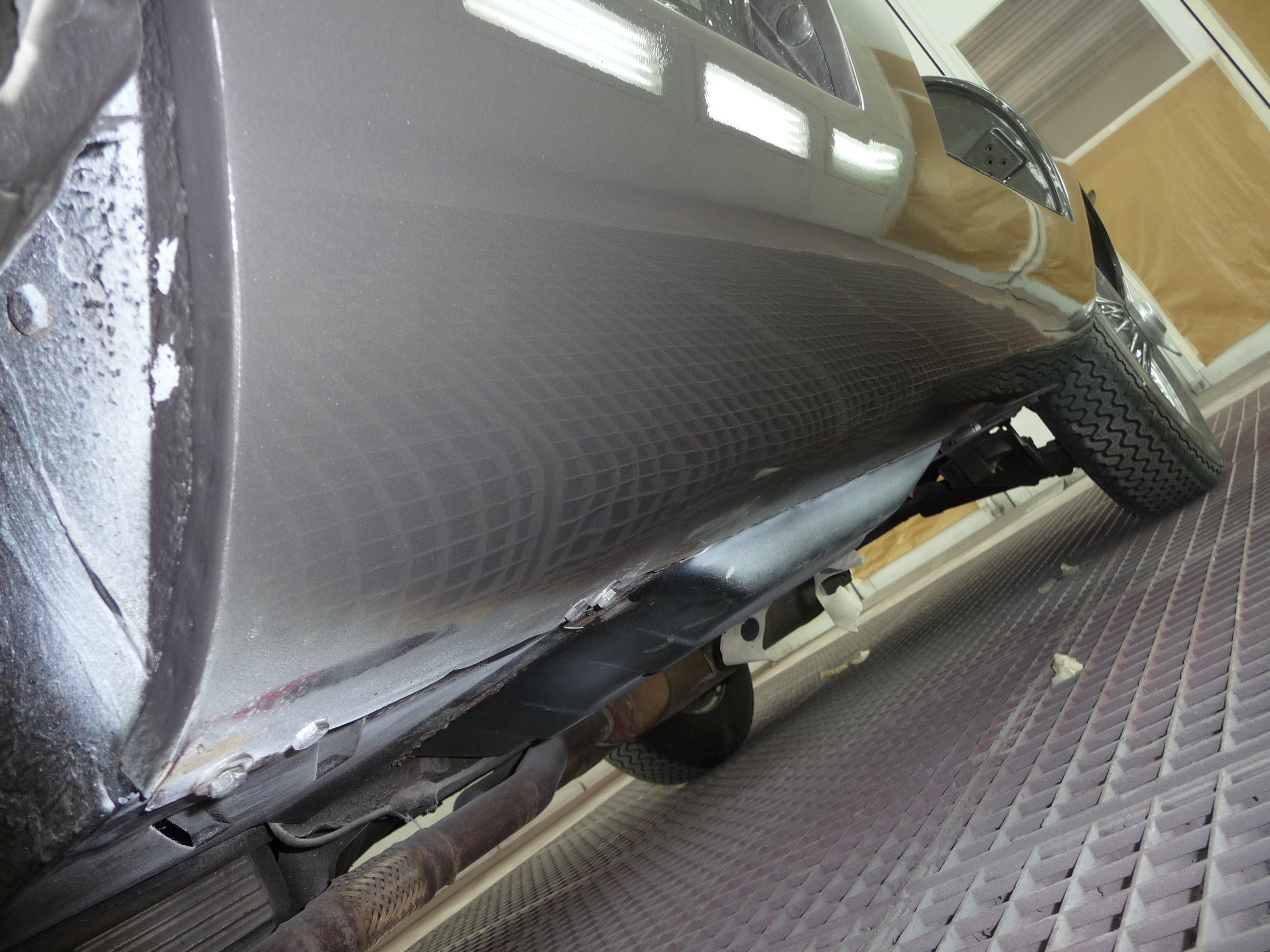

Le dessous des caissons latéraux a aussi été peint jusqu'à la jonction avec les planchers.

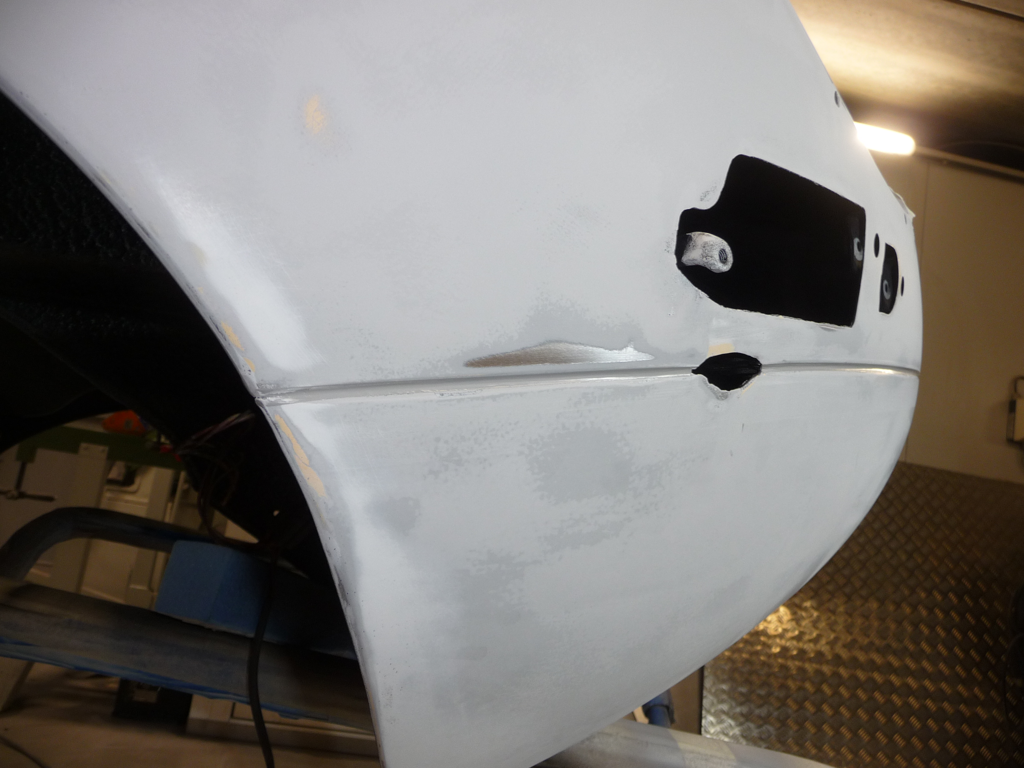

Avec les reflets sur la peinture, on voit que la surface est bien lisse, les pocs précédents ont été comblés.
On distingue les nouveaux puits de planchers encore bruts (les dessous seront traités après peinture de la carrosserie).
Le coin de carrosserie, le surfaçage des tôles et les gorges de joints au niveau d'un bord de portière sont impec:

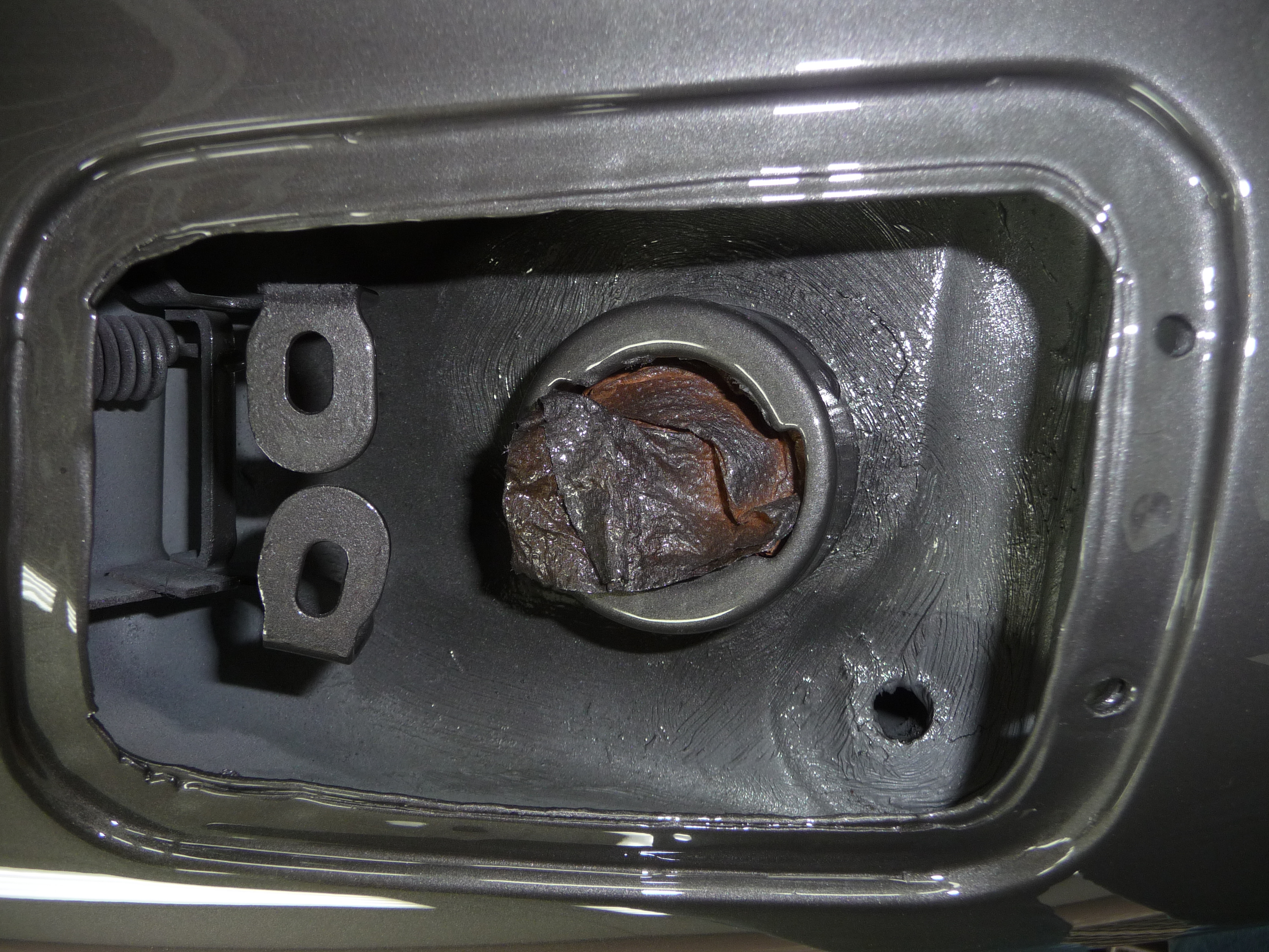

La trappe à essence n'a pas été oubliée, c'est propre!

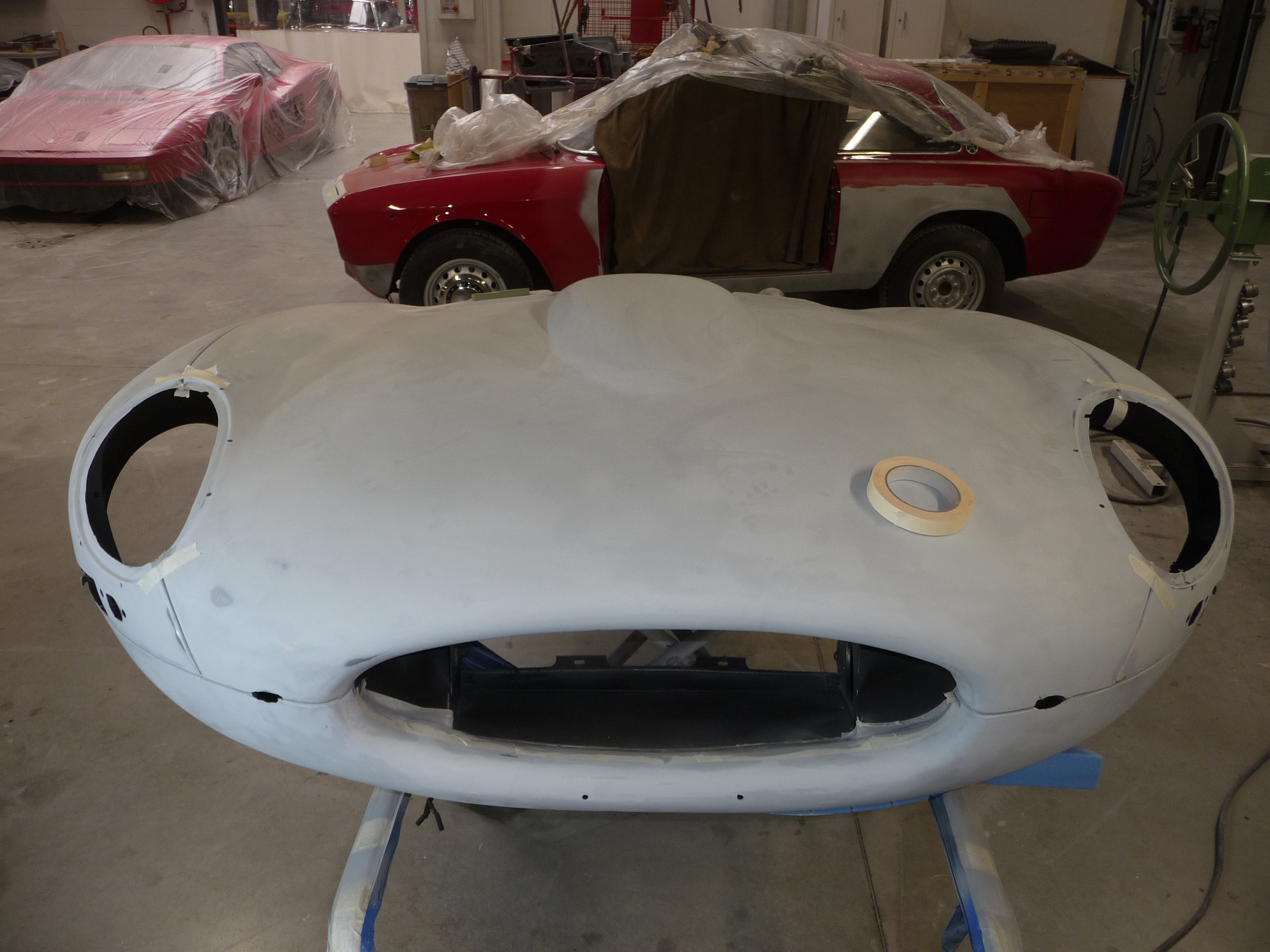

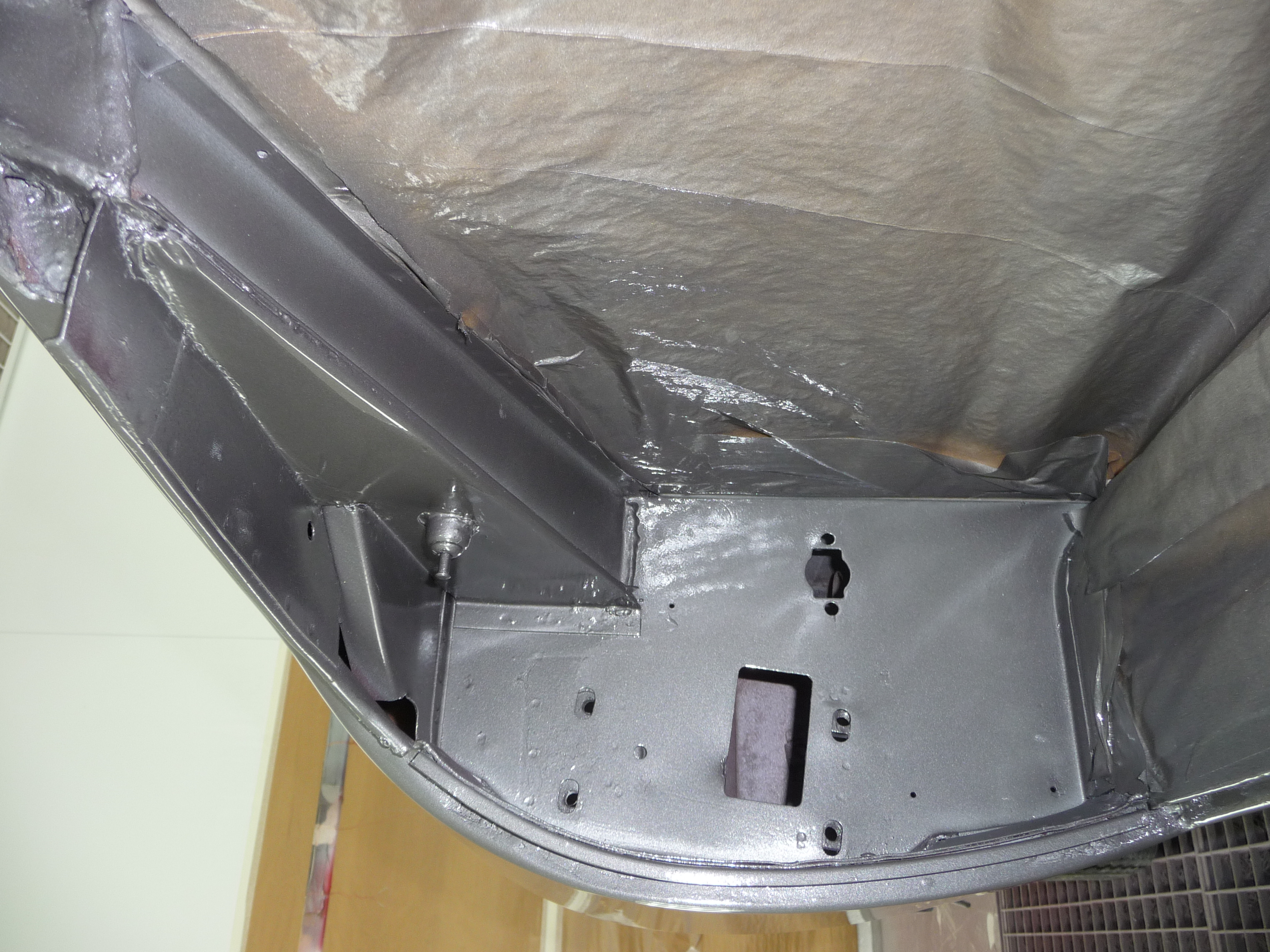

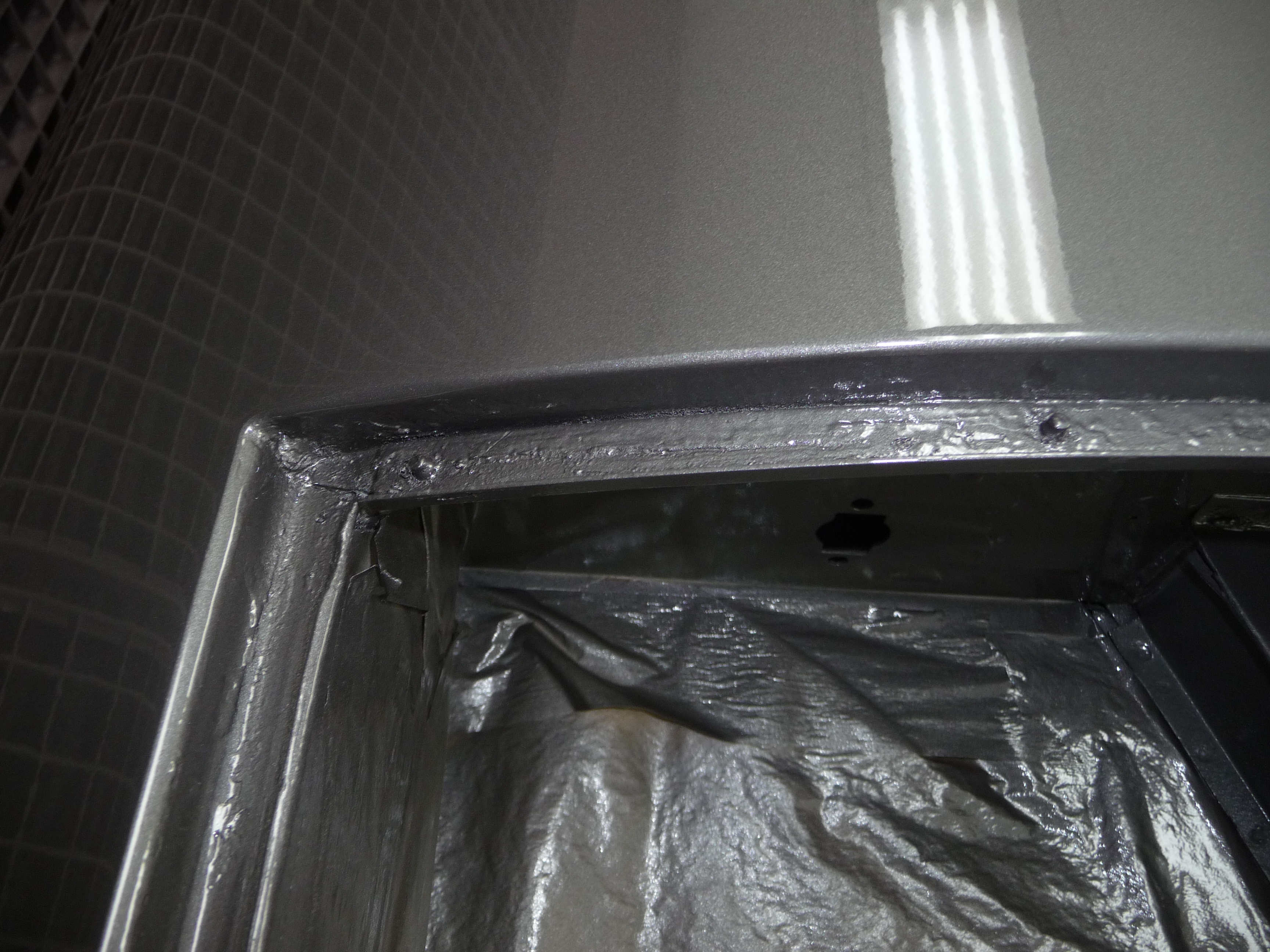

Derniers travaux de finition sur le capot avant passage en cabine:
Les jonctions de panneaux de capot sont recouvertes d'un enduit silicone qui colmate l'interstice après que les tôles aient été traitées:

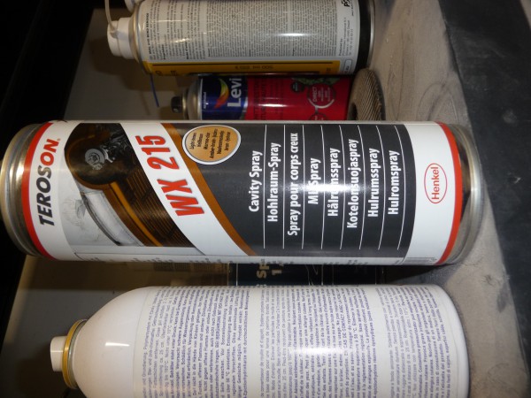

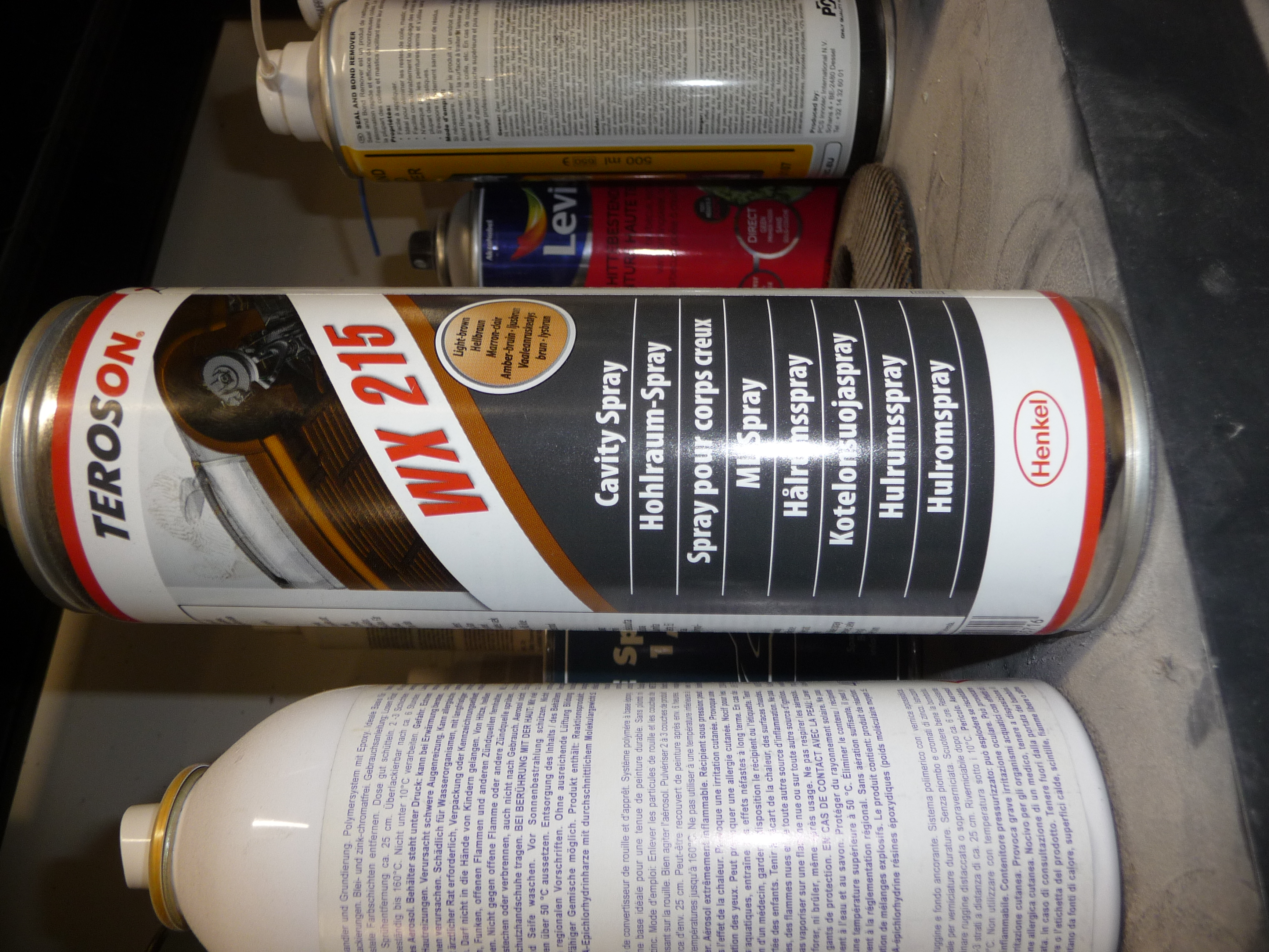

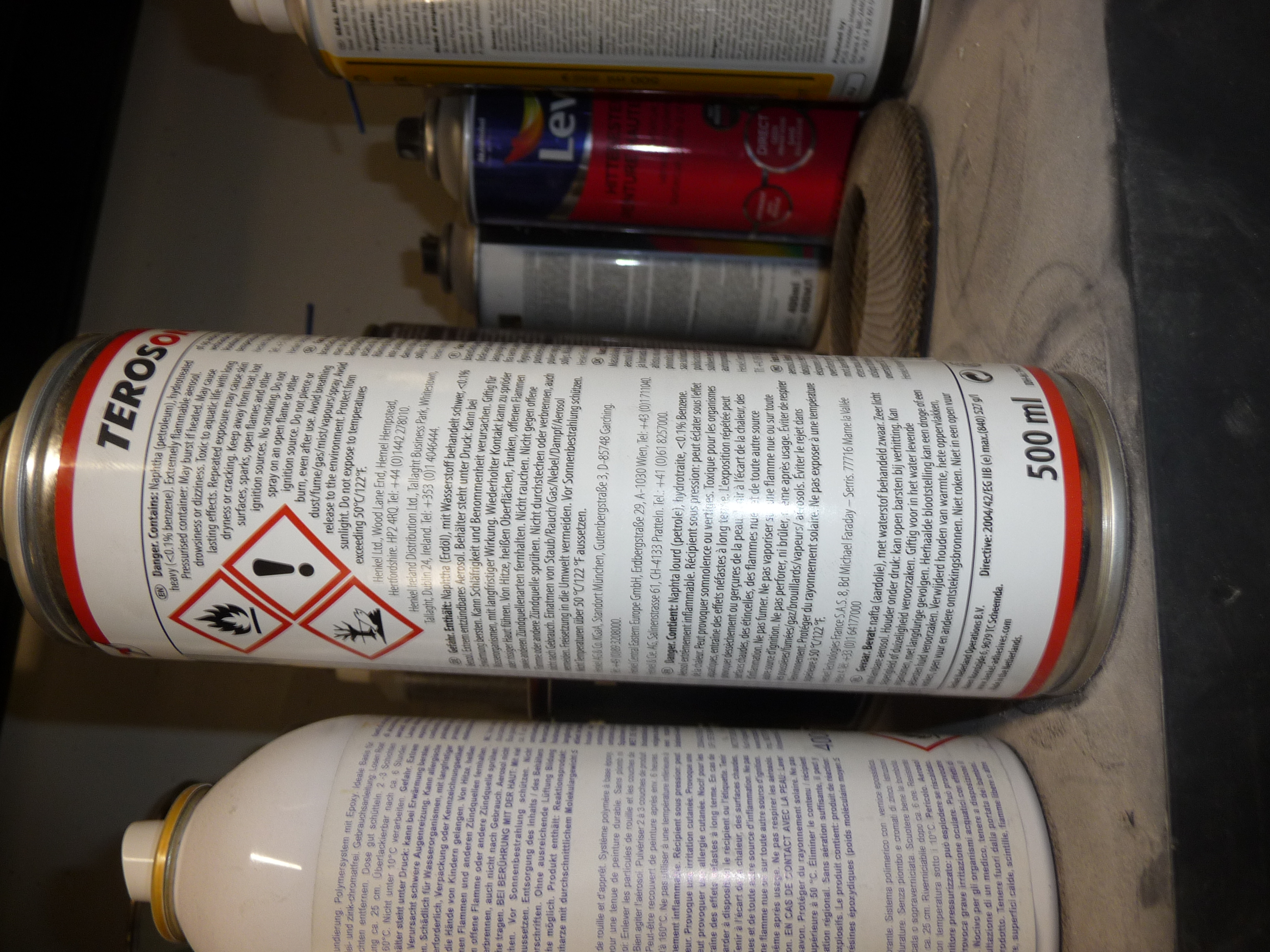

Et voilà la cire liquide qui sera injectée dans les corps creux, une fois la peinture terminée (encore un coup de volant à gauche ;) ):
Pas beaucoup d'infos sur la composition, évidemment.
C'est une cire à base de naphta, avec des traces de benzène, mais rien n'est dit sur les perlin-pinpin protégeant contre la corrosion...

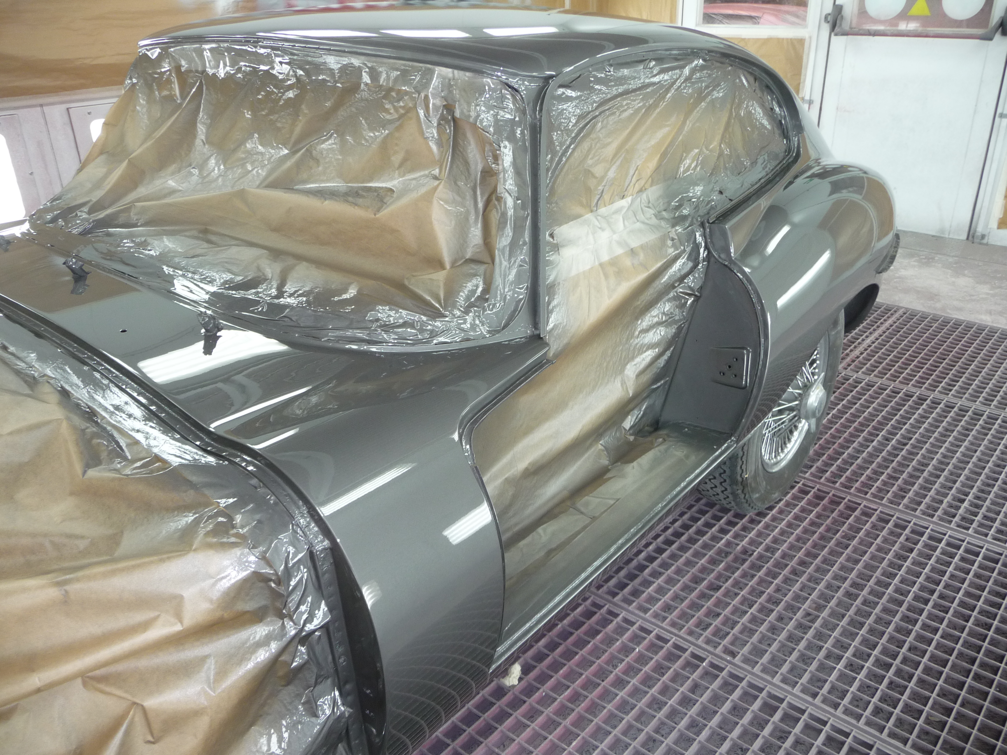

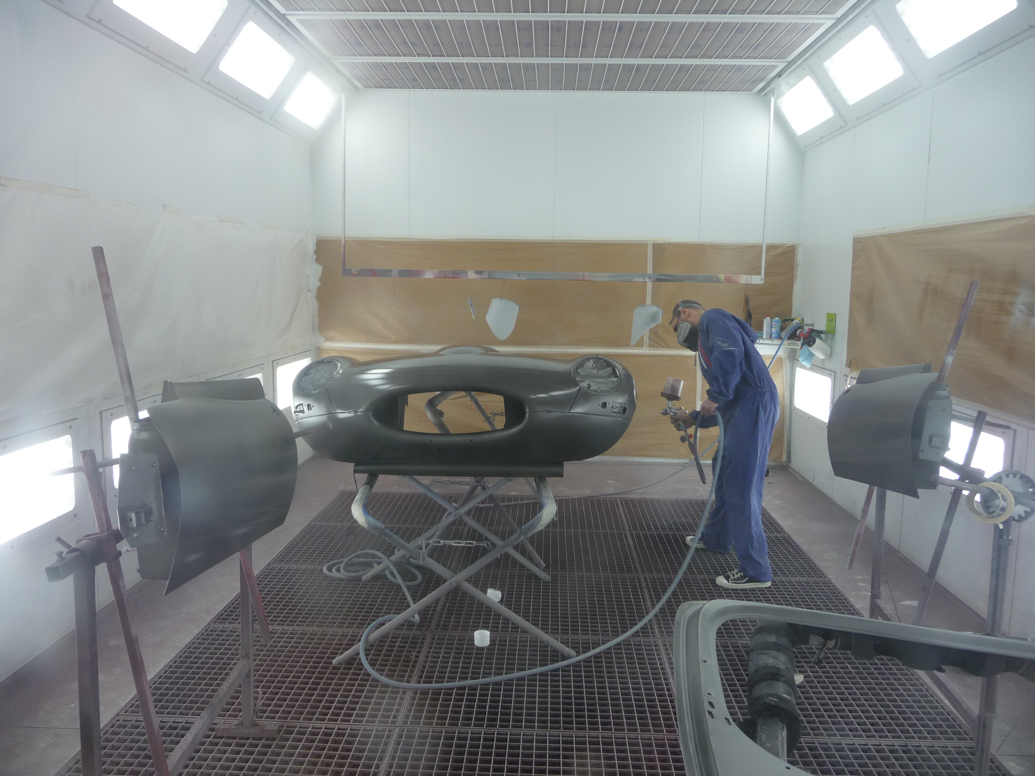

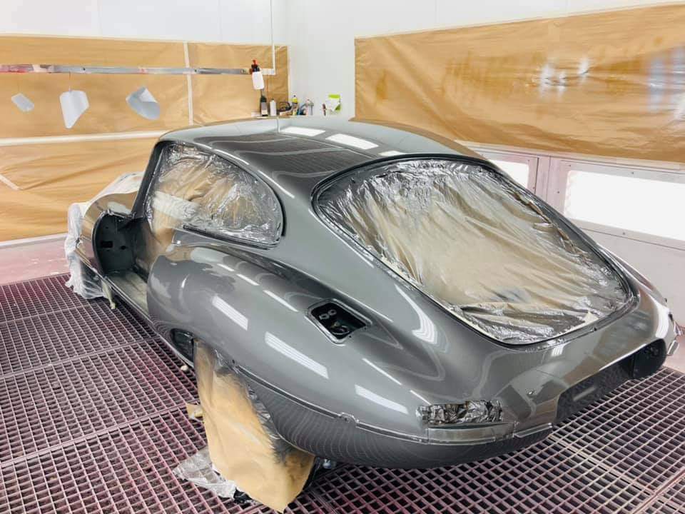

Capot et autres ouvrants en cours de peinture:

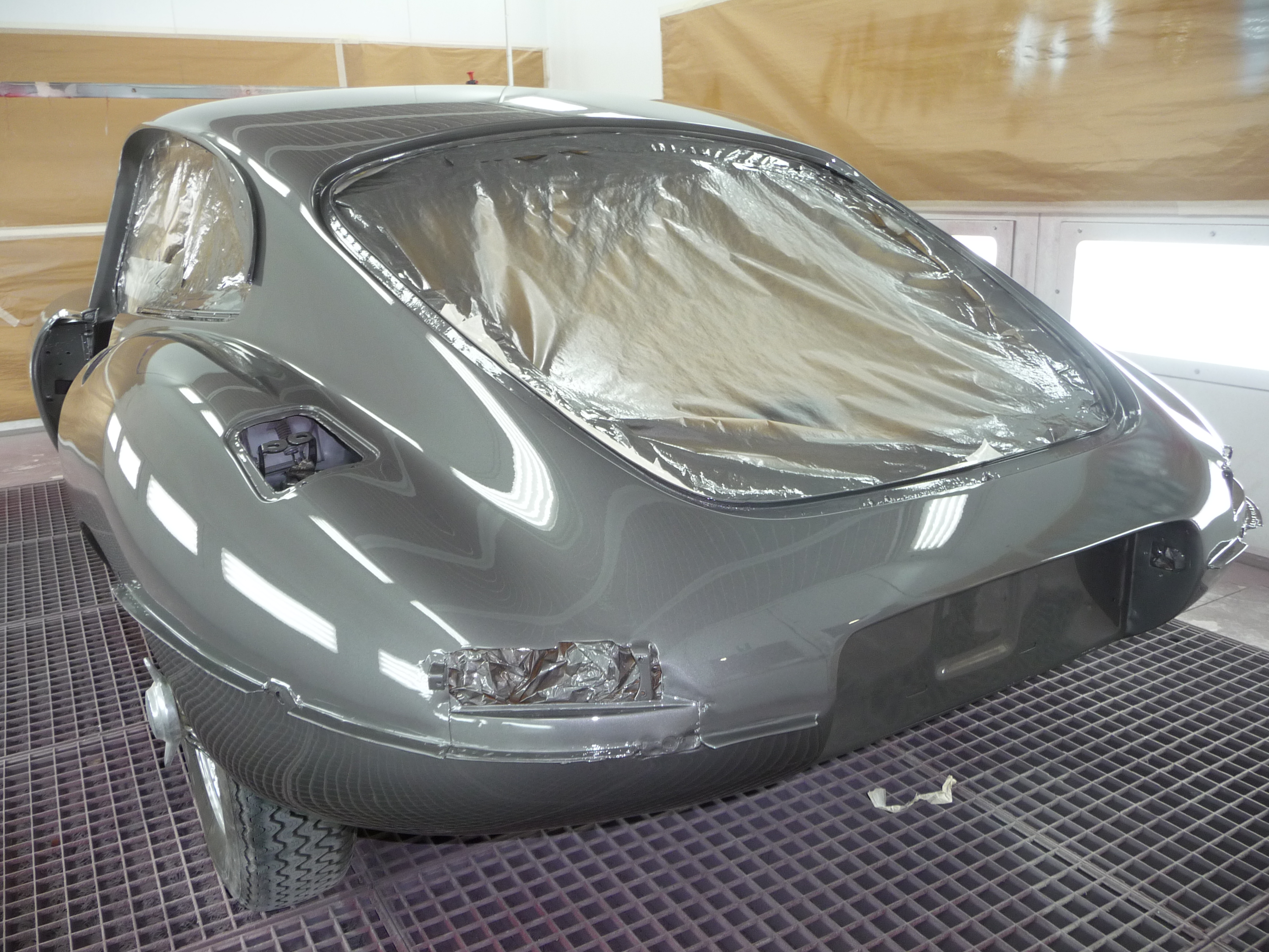

Etonnantes variations de teintes.
Dans la cabine juste après peinture, lumière des néons.
Un gris assez sombre et froid:
Dans l'atelier, au flash.
Un gris plus clair avec des teintes rosées (même sans les reflets de la rouge sur l'aile):

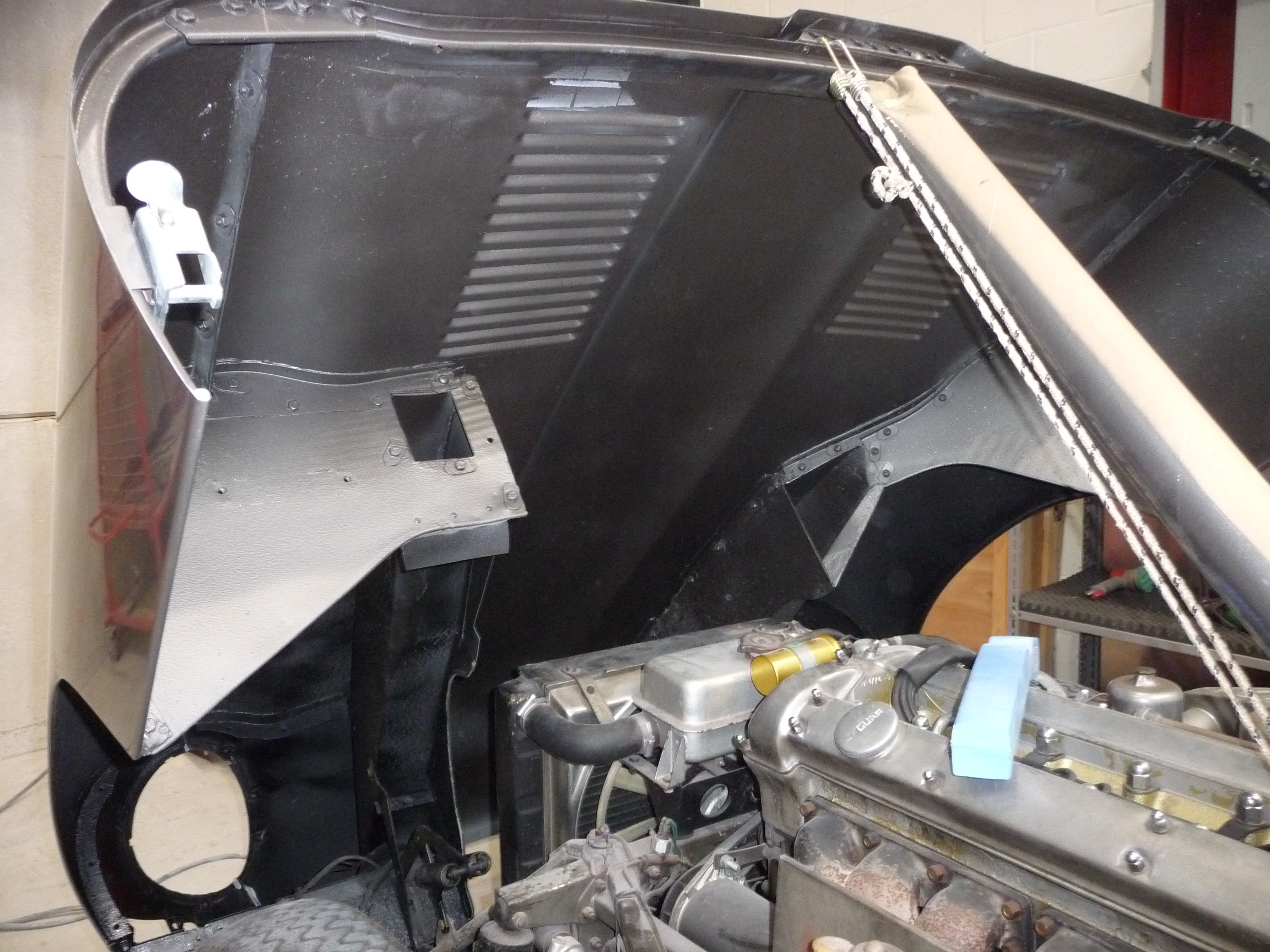

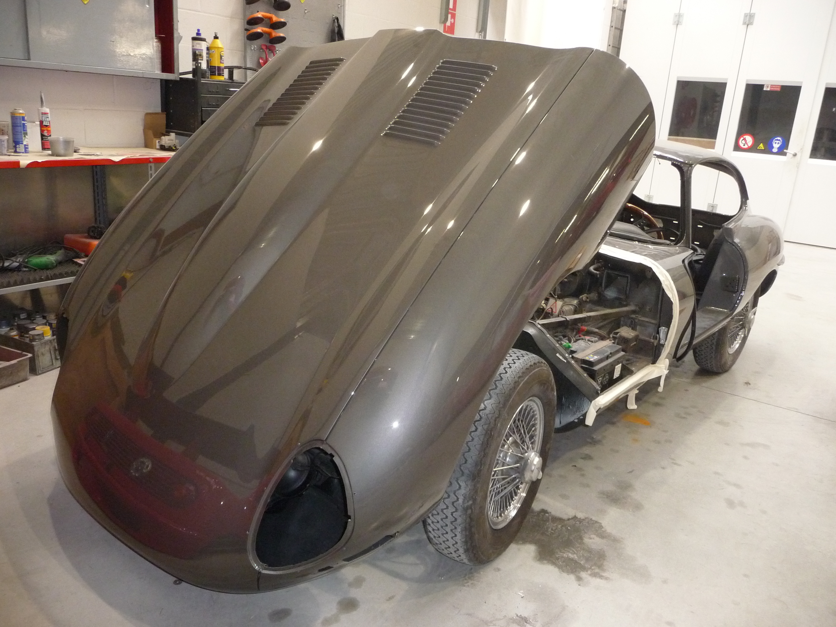

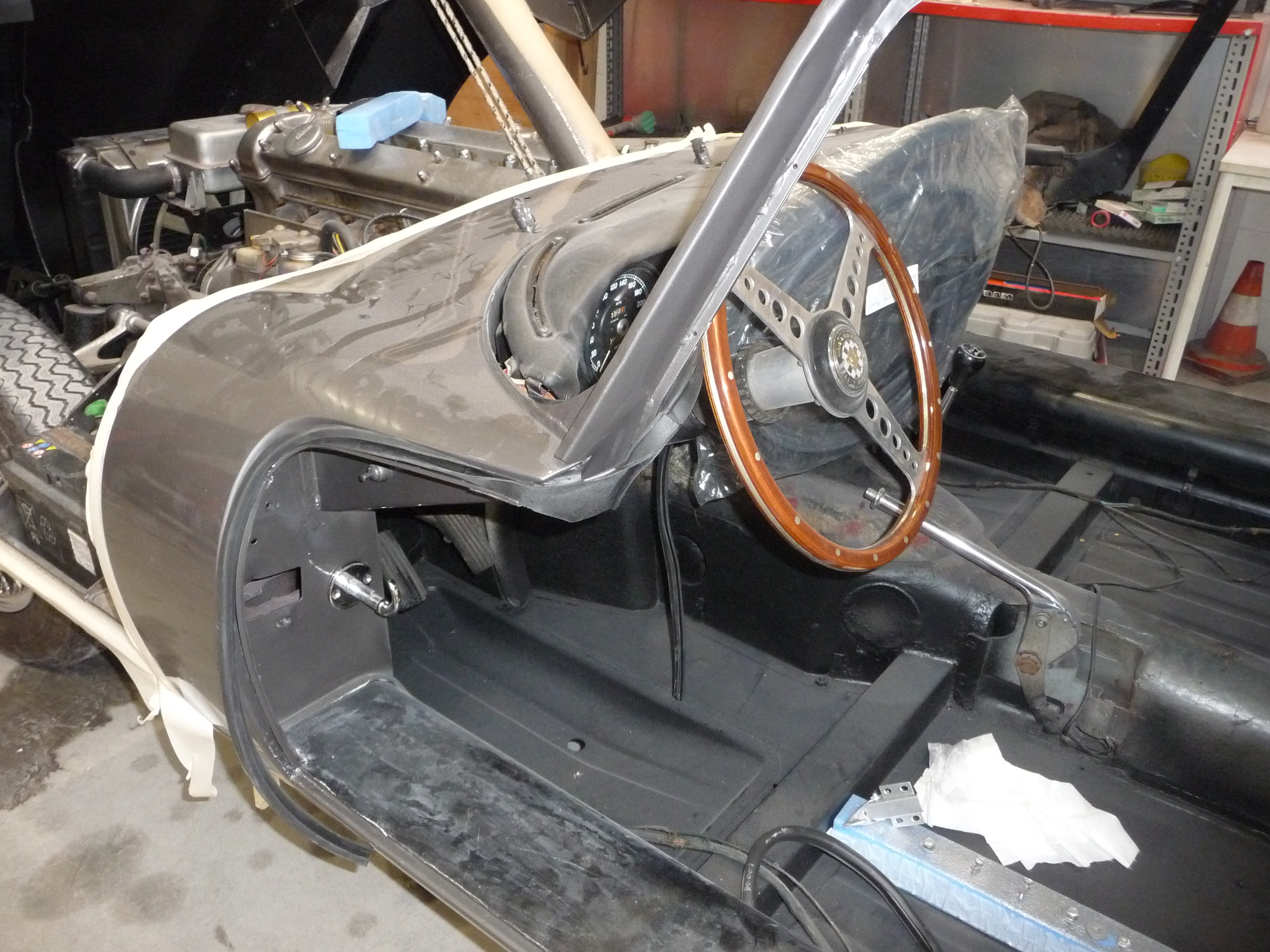

Capot repeint et remonté (provisoirement, il y a encore des travaux à faire en partie AV).
Imposante pièce de métal, tout de même!
Le dessous a bien été repeint lui aussi, et le pistolage a aussi été fait jusque dans les manches à air:
Comme il se doit, les dessous d'arches de roues sont restés en noir tandis que le dessous du capot lui-même a été peint en gunmetal.
Il y aura encore une projection de revêtement antigravillons dans ces arches de roues quand le dessous du plancher sera traité.
Ca a quand même une autre gueule que le travail de métèque qu'il y avait avant ;)

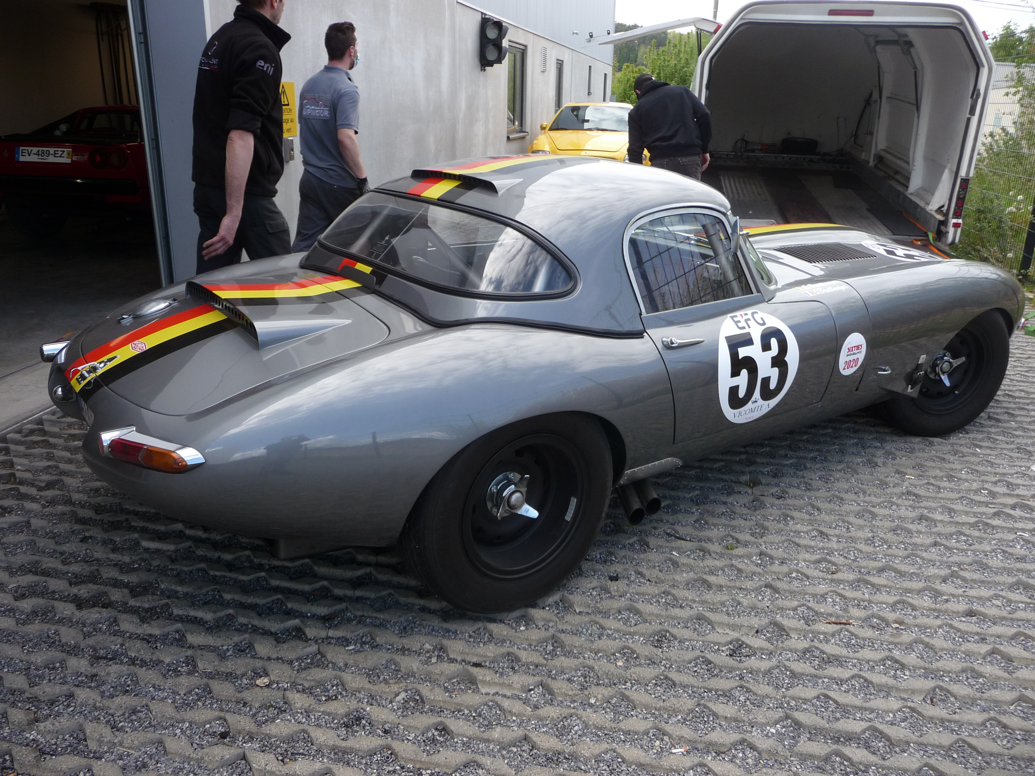

Il y avait une autre Type E qui partait.
Celle-ci aussi avait été repeinte chez Valenti il y a quelques mois, gunmetal également.
Pas le même calibre, celle-ci est une véritable lightweight pour la piste!
Messages : 9120
Et donc c'est une quattroporte jaune qui se cache là derrière?
(pour rester dans le sujet :mrgreen: )
Elle est belle en gun metal.

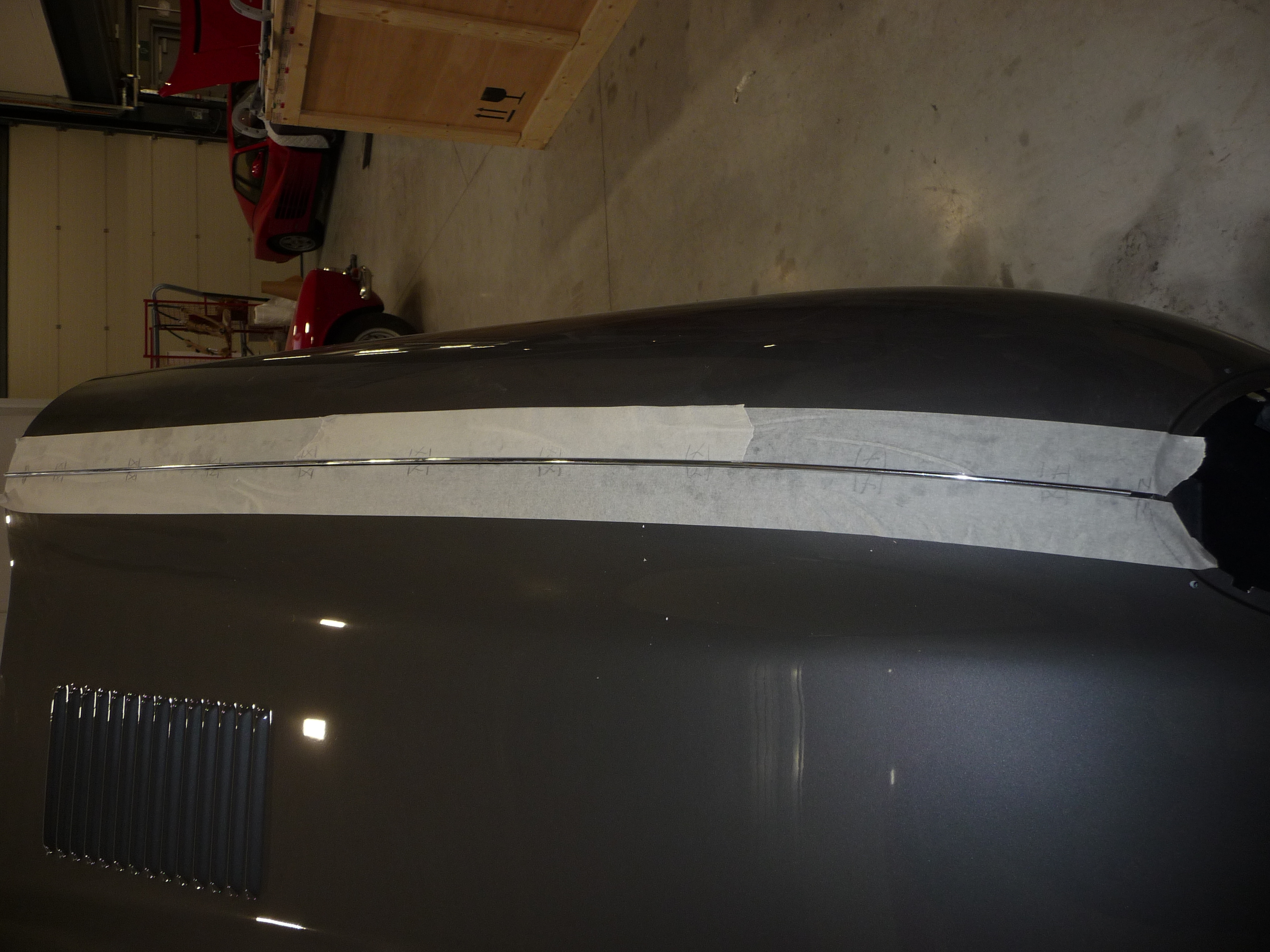

Les grandes baguettes chromées du capot ont été mises en place (les petites, en dessous des phares, attendront que les travaux de finition encore à faire dans la partie basse soient terminés):

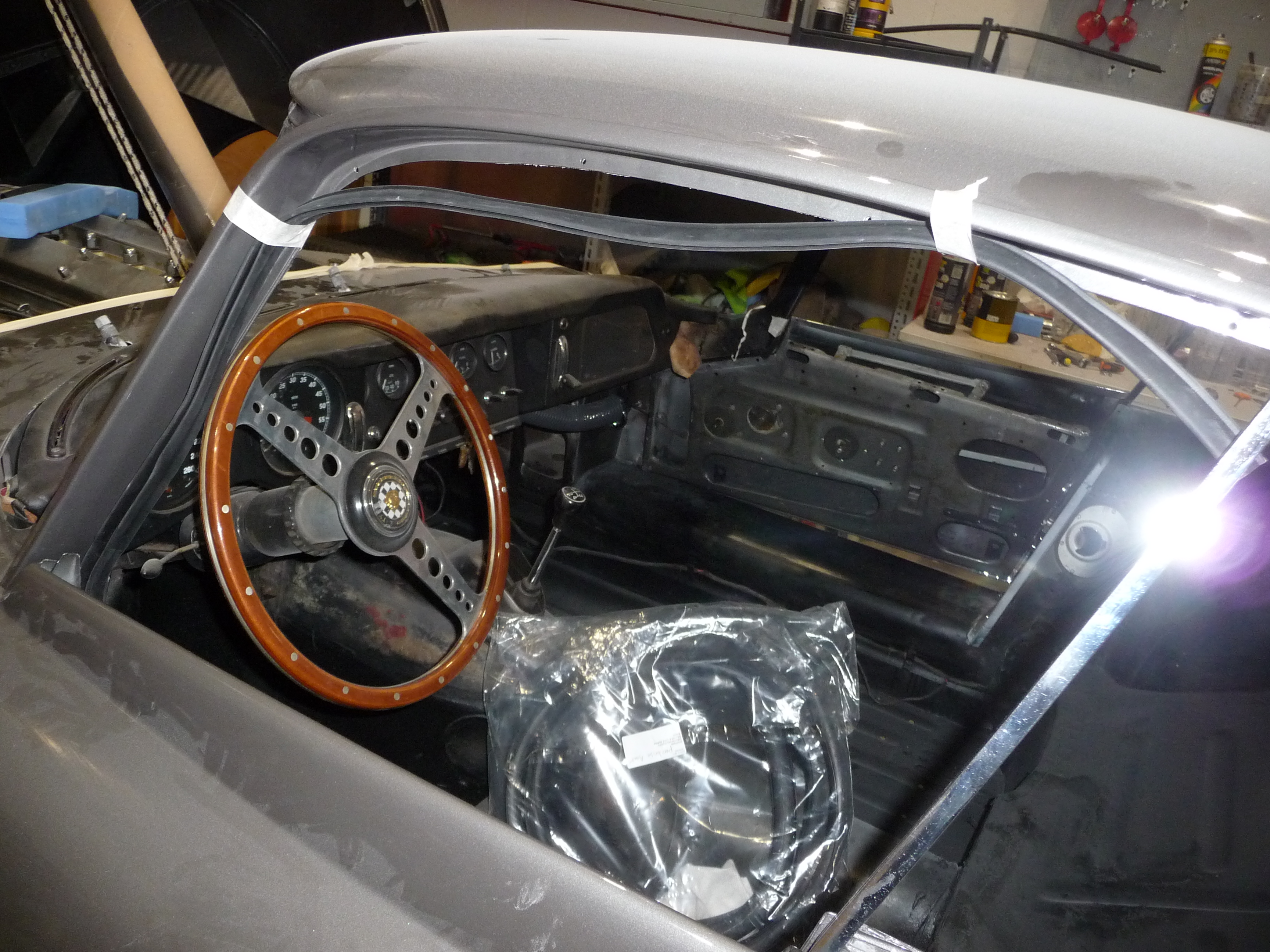

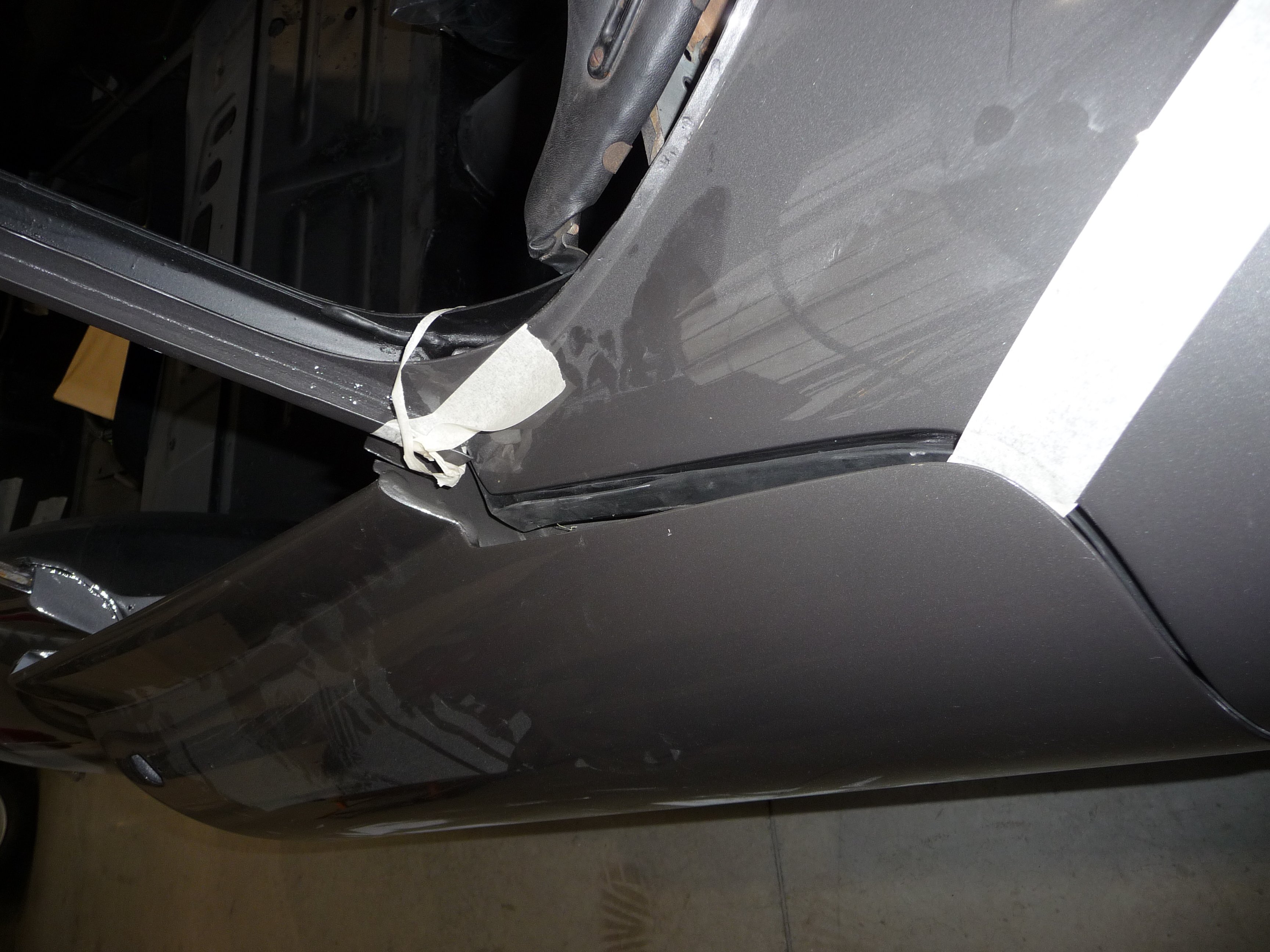

La pose des joints a commencé, notamment ceux des piliers A qu'il a fallu insérer et coller en partie basse avant la pose des portières, maintenant remontées:
Par contre, il ne faut pas encore coller ces joints en partie haute, car il faudra d'abord fixer les cantrails internes par des vis extérieures sous ces joints (on voit les orifices dans la gorge).
Je vais devoir rouler avec ce montage de manouche jusqu'à mon garage où je ferai le travail de remontage des pièces intérieures :lol: :

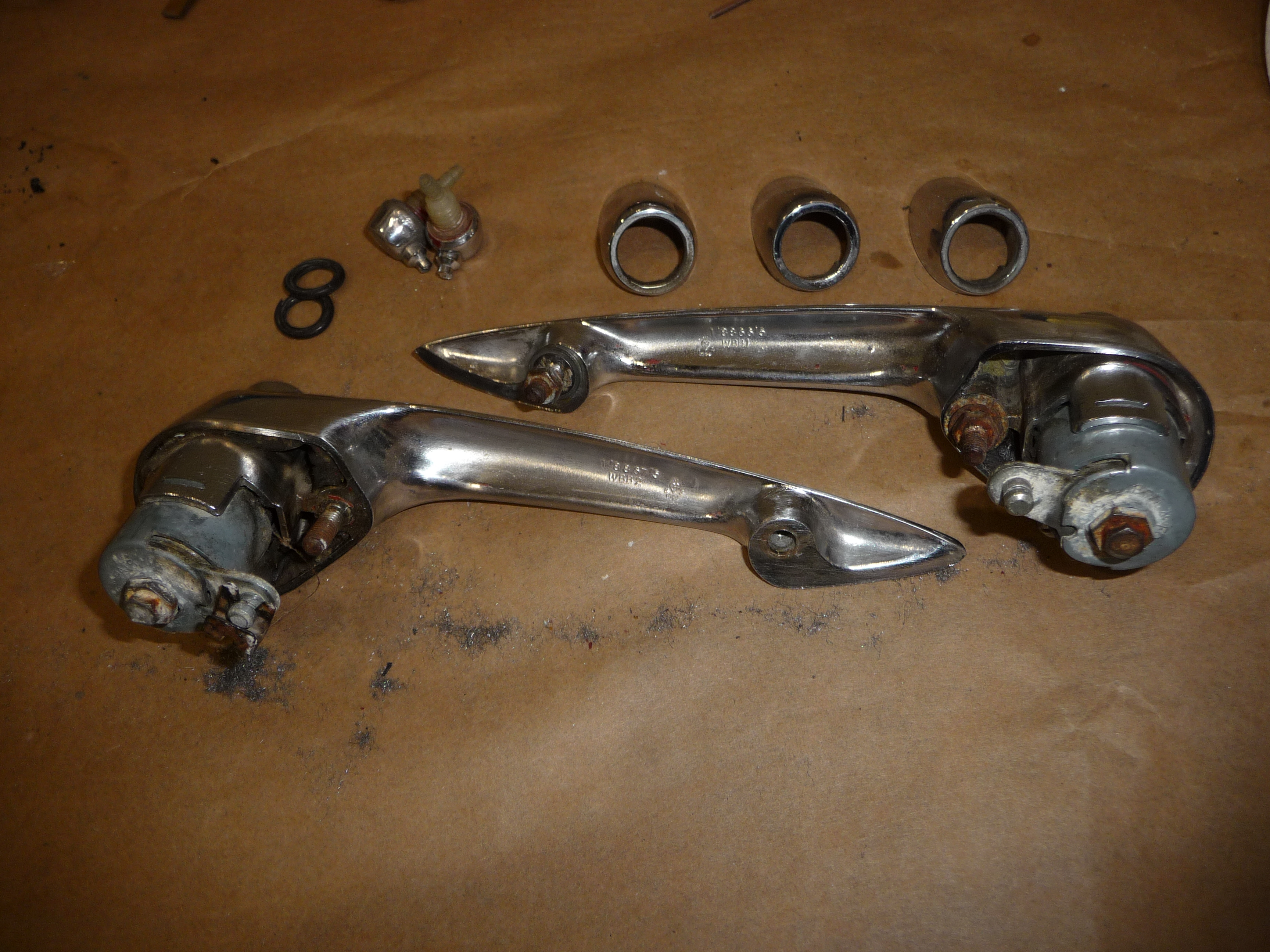

Idem pour les poignées de portières.
Dans le lot ci-dessous, on voit ces poignées ainsi que les petites pièces de fixation des essuie-glaces et de lave-glaces:
C'est là qu'on réalise qu'il faut de nouveaux joints, les anciens (ou ce qu'il en reste) sont en poussière :mrgreen: ...
Et malheureusement, ce type de pièces ne fait pas partie de celles qui sont refabriquées :roll:
Il y a bien un fabricant qui vend des joints pour les poignées en UK mais à un prix prohibitif (plus de 60 Euros livré pour un lot de 4 bouts de caoutchouc :shock:)
Et rien pour ceux des essuie-glaces... :(

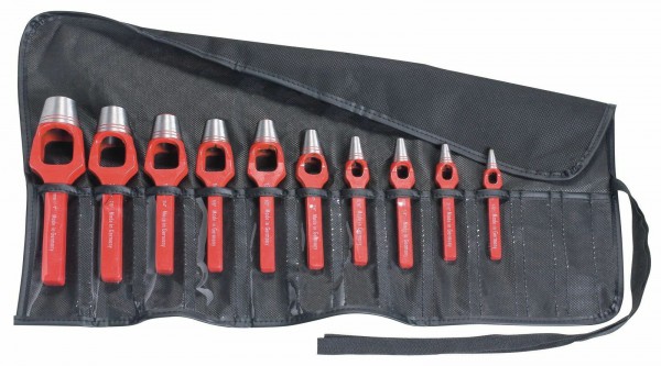

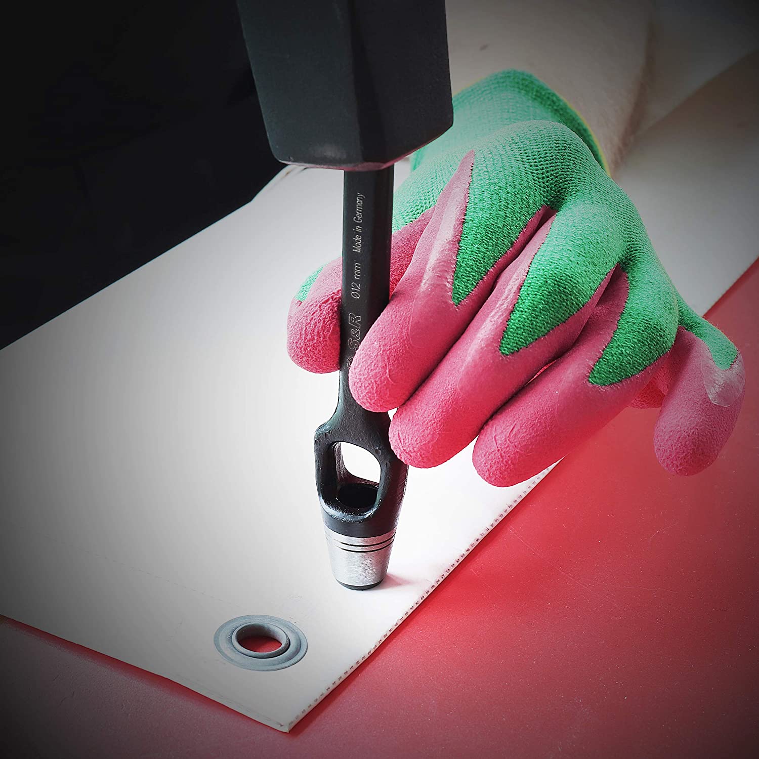

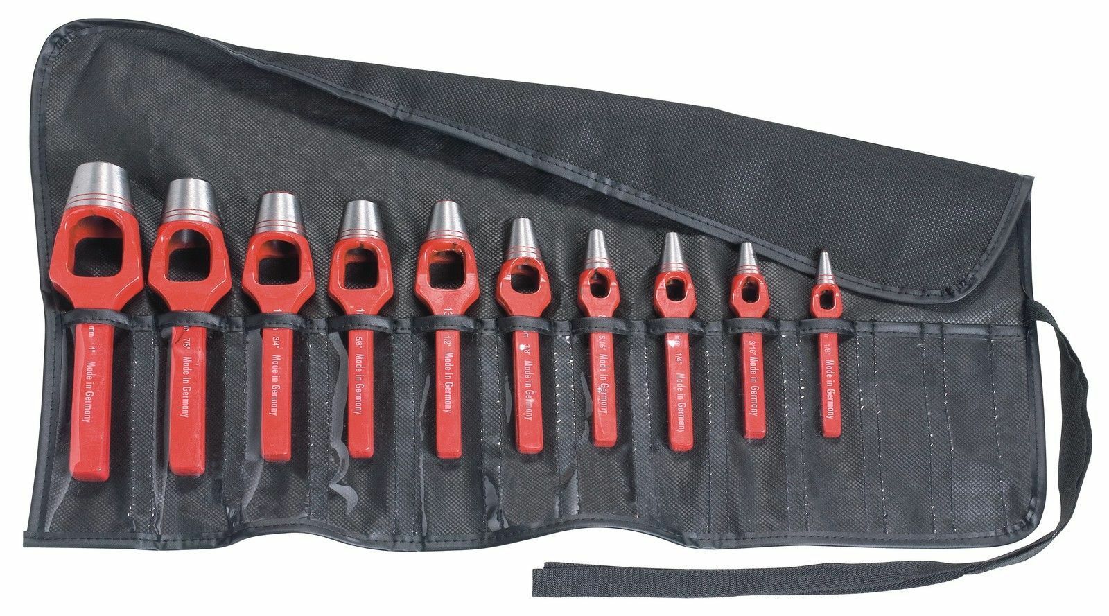

Du coup j'ai décidé de fabriquer moi-même ces petites pièces à partir d'une bande de caoutchouc, à l'aide de ciseaux et de poinçons de différentes tailles pour percer le cuir:
Avec un ensemble comme celui-ci, du bon acier allemand, ça va le faire, je vais m'amuser :lol: :
De toutes façons j'en avais besoin pour faire des trous dans les pièces de moquette et vinyle que je dois remonter dans la voiture, car il y a beaucoup de pièces d'accastillage qui doivent être fixées en les traversant ;)

Ce ne sont pas mes mains, c'est une photo du web
Je ferai des tofs de mes expériences d'artisan jointoyeur, en espérant qu'il me reste des doigts :twisted:

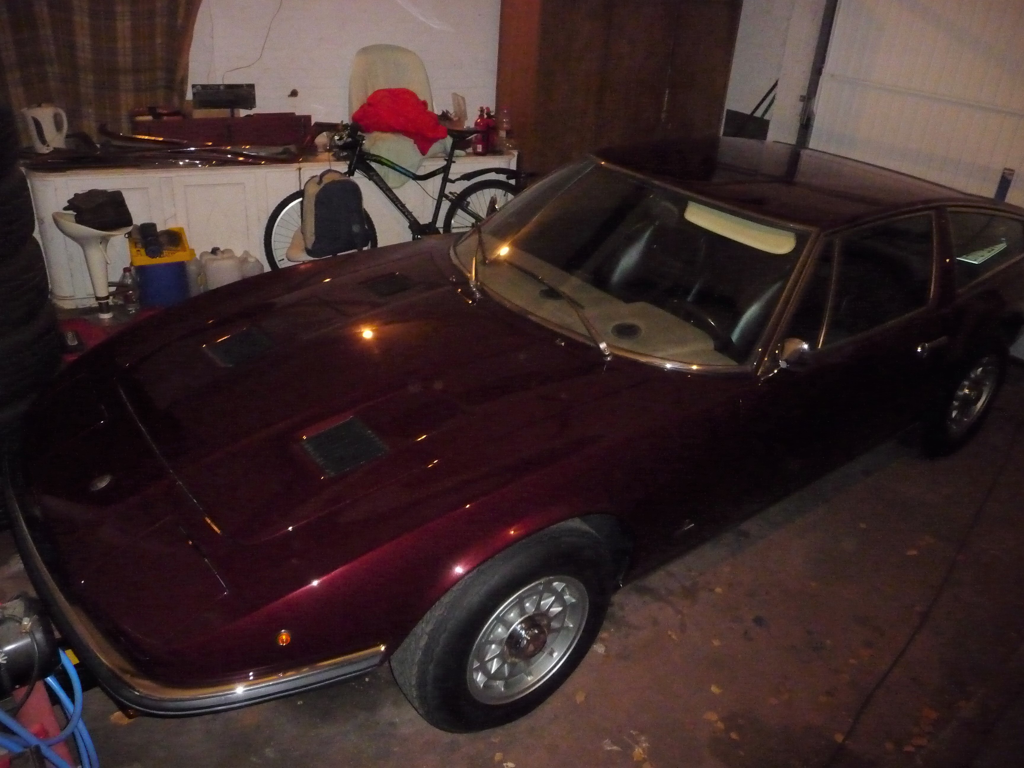

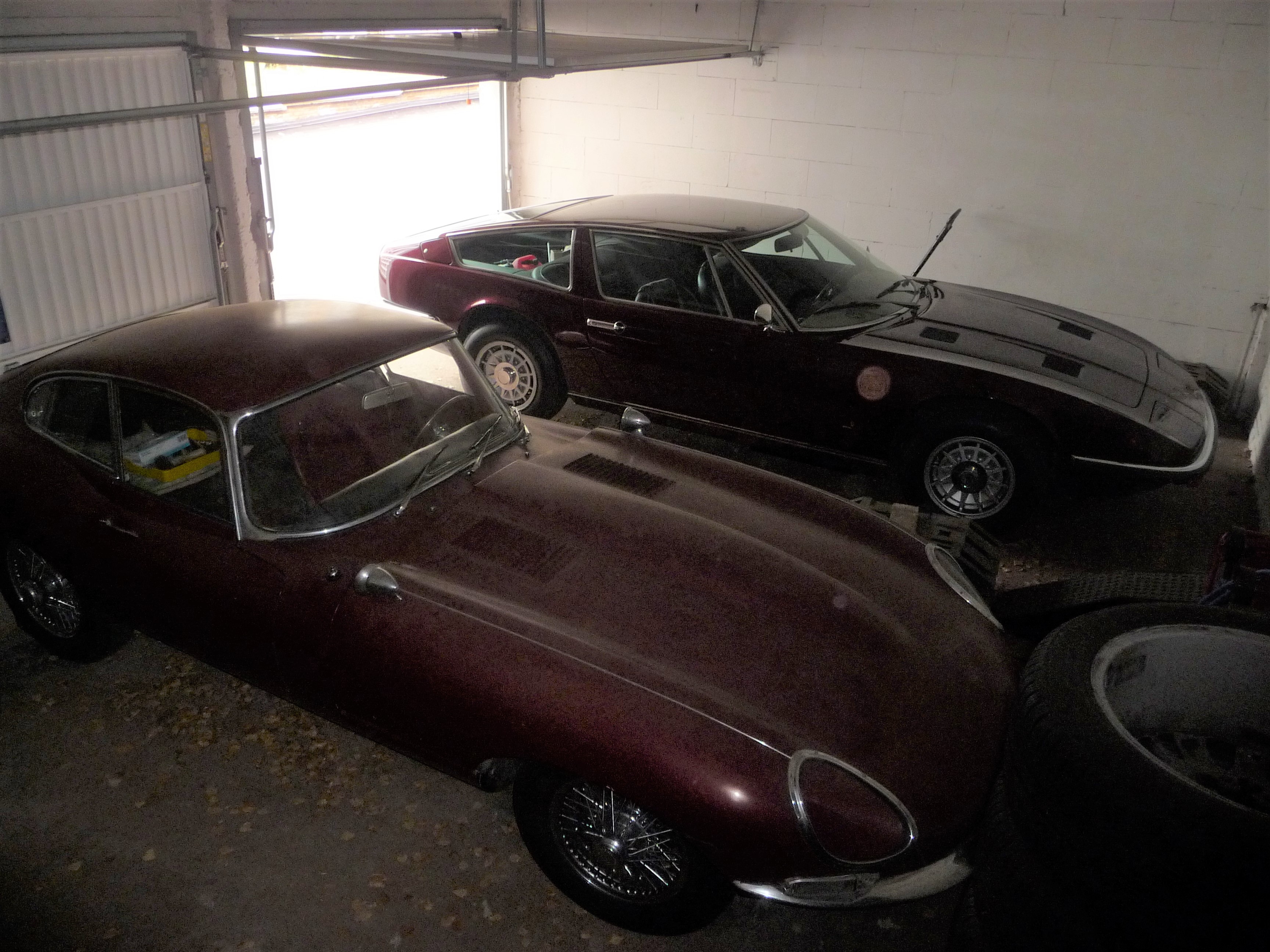

J'ai un box double (sans séparation, on peut donc ouvrir les portes sans souci) d'environ deux places et demi (en forme de trapèze, ça me permet de bricoler avec un établi et des étagères sur le côté), mais rien de bien luxueux en termes d'espace:

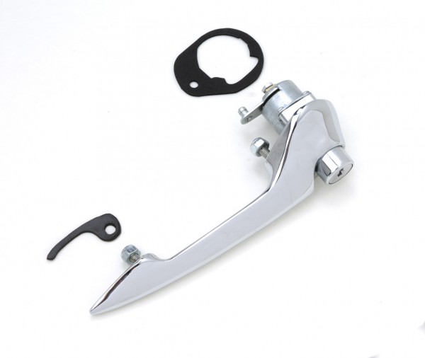

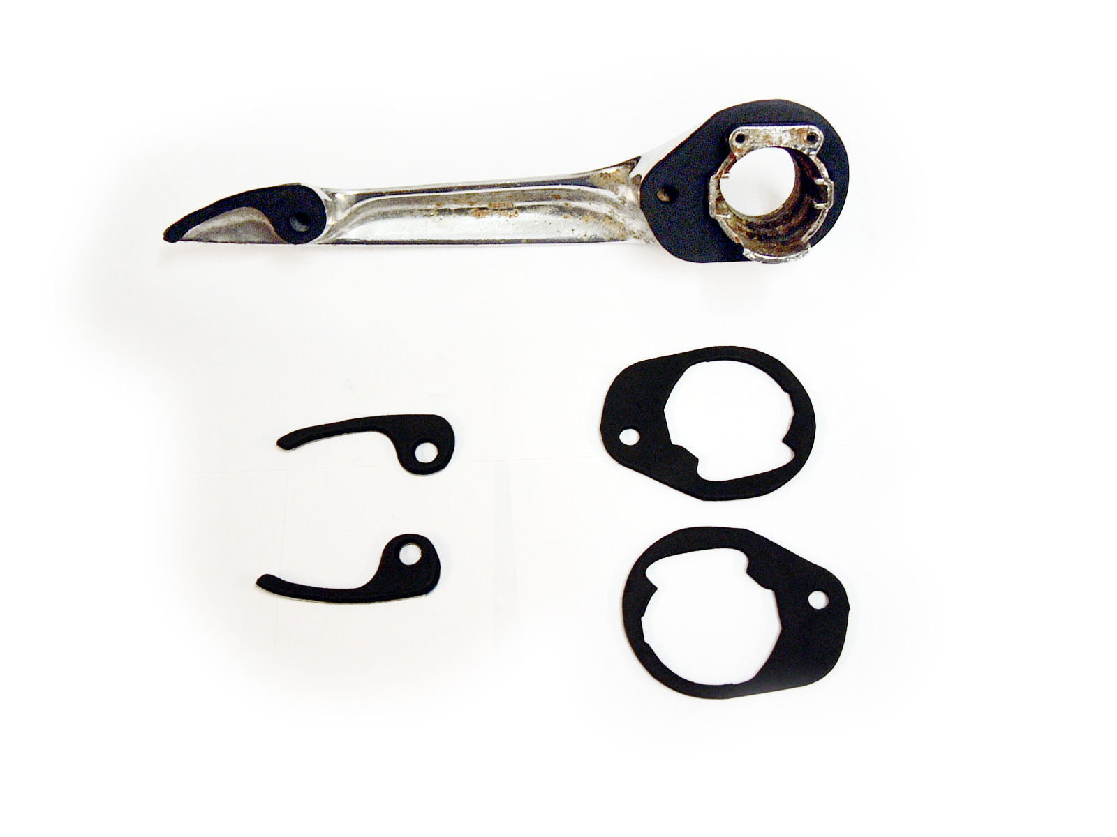

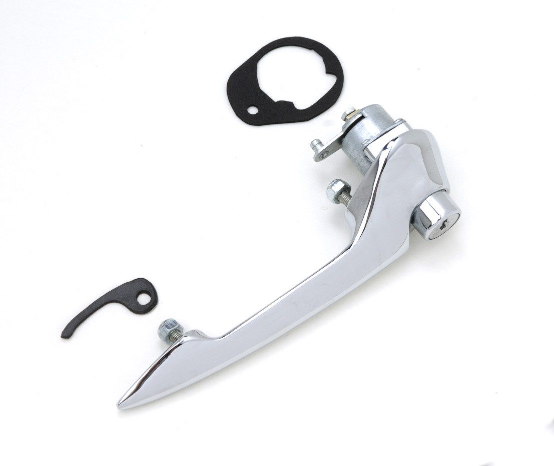

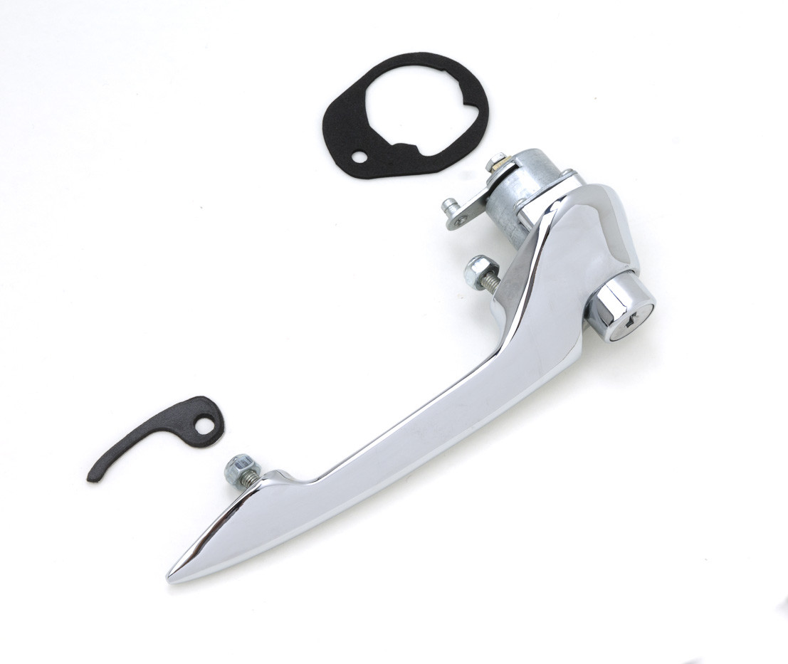

Et finalement j'ai pu trouver un anglais qui refabrique les joints de poignées de portières pour un tarif nettement plus intéressant, environ 20 Euros livré.
Pas cher, compte tenu de la fabrication assistée par ordinateur pour une forme exacte:
Le même ensemble que celui qui est vendu par SCparts au double du prix et avec un coût d'envoi prohibitif (je suspecte d'ailleurs que c'est la même provenance, j'ai peut-être trouvé la source de SCparts qui se fait du benef en revendant avec une grosse marge...).
Du coup j'ai commandé un ensemble, ça m'économisera pas mal de temps.
Il ne me restera que les joints de balais d'essuie-glace à faire, nettement plus simples ;)

Pfffff, on attendait ton aventure de poinçonneur...
Du coup ils ne te servent plus à rien...
