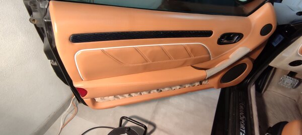

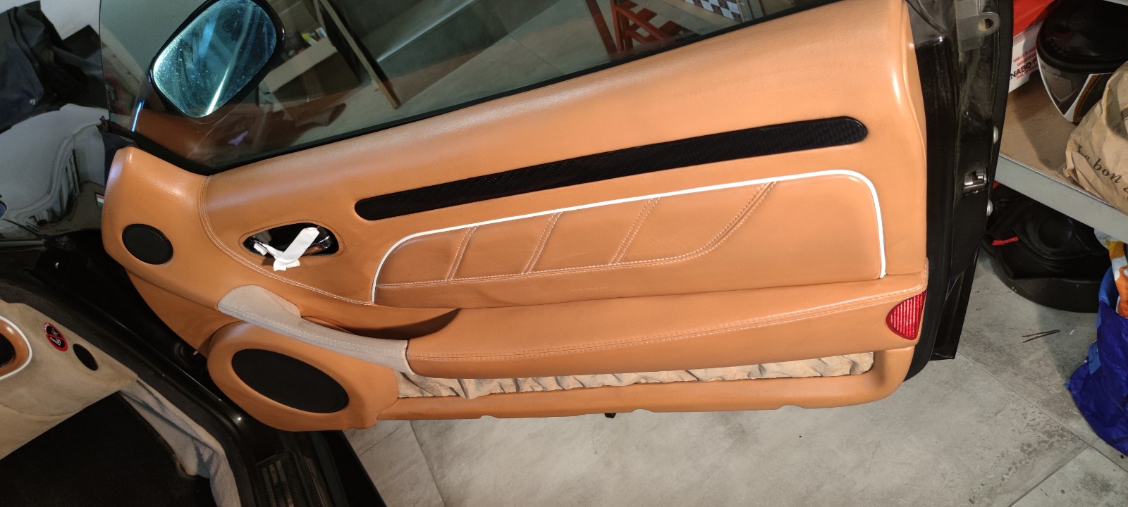

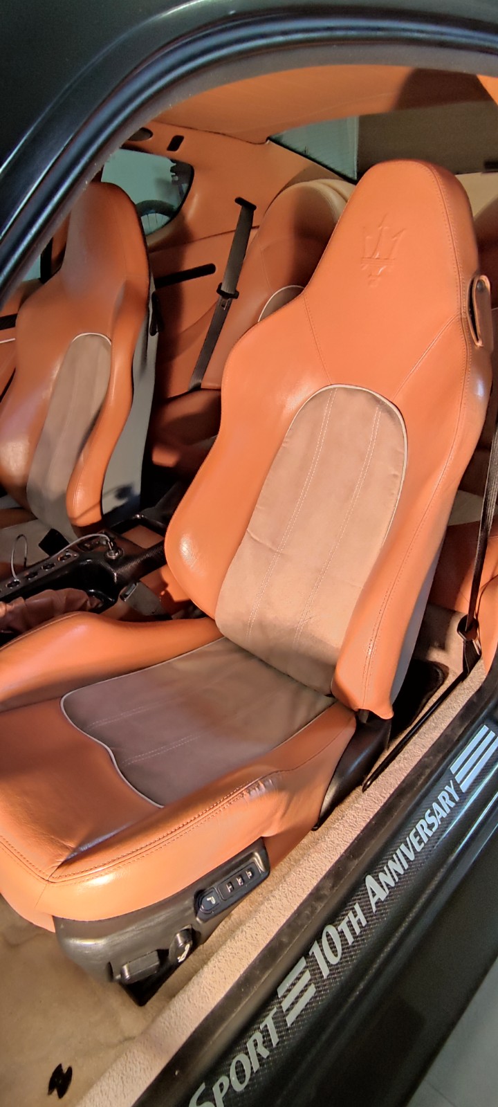

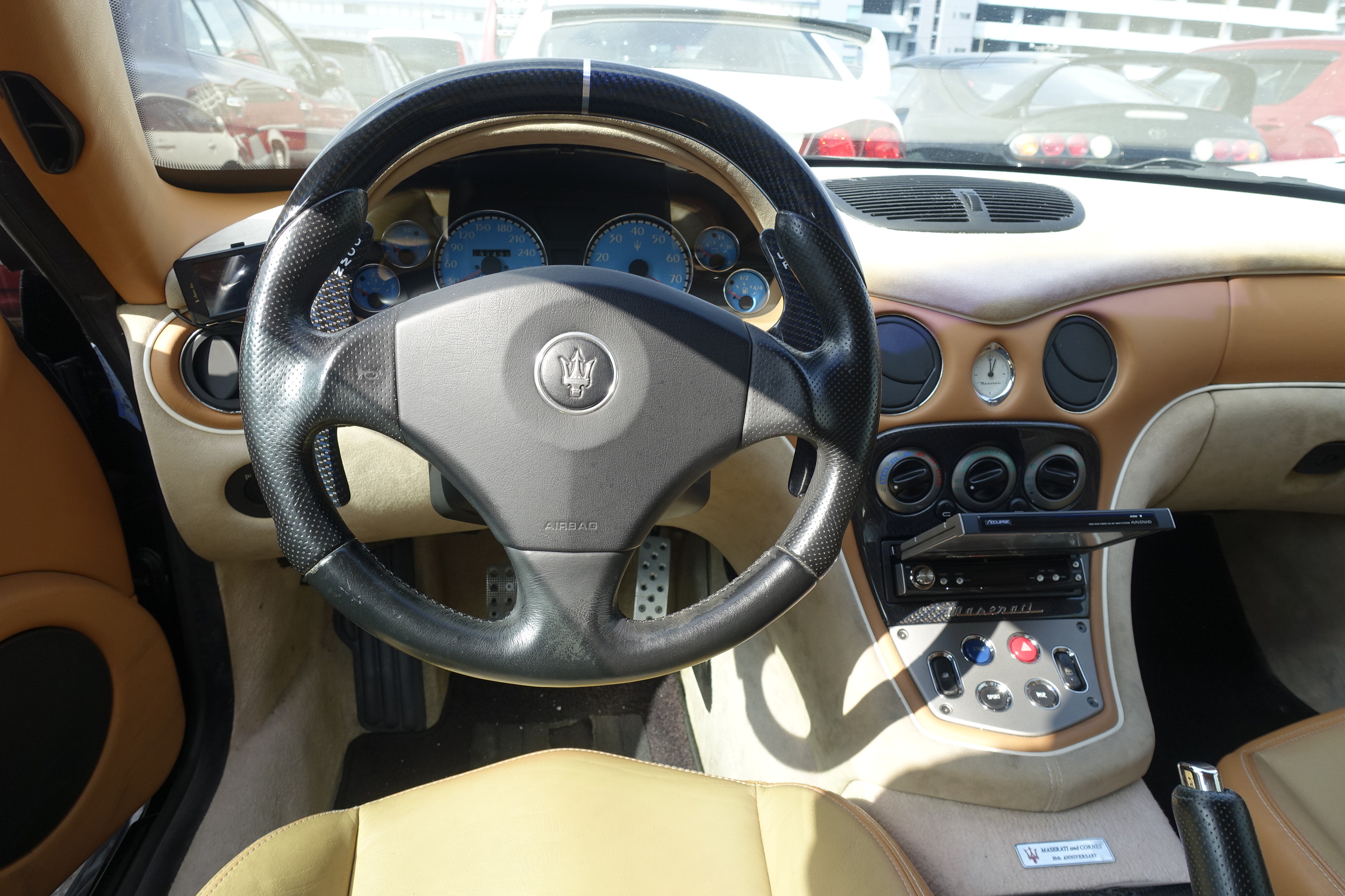

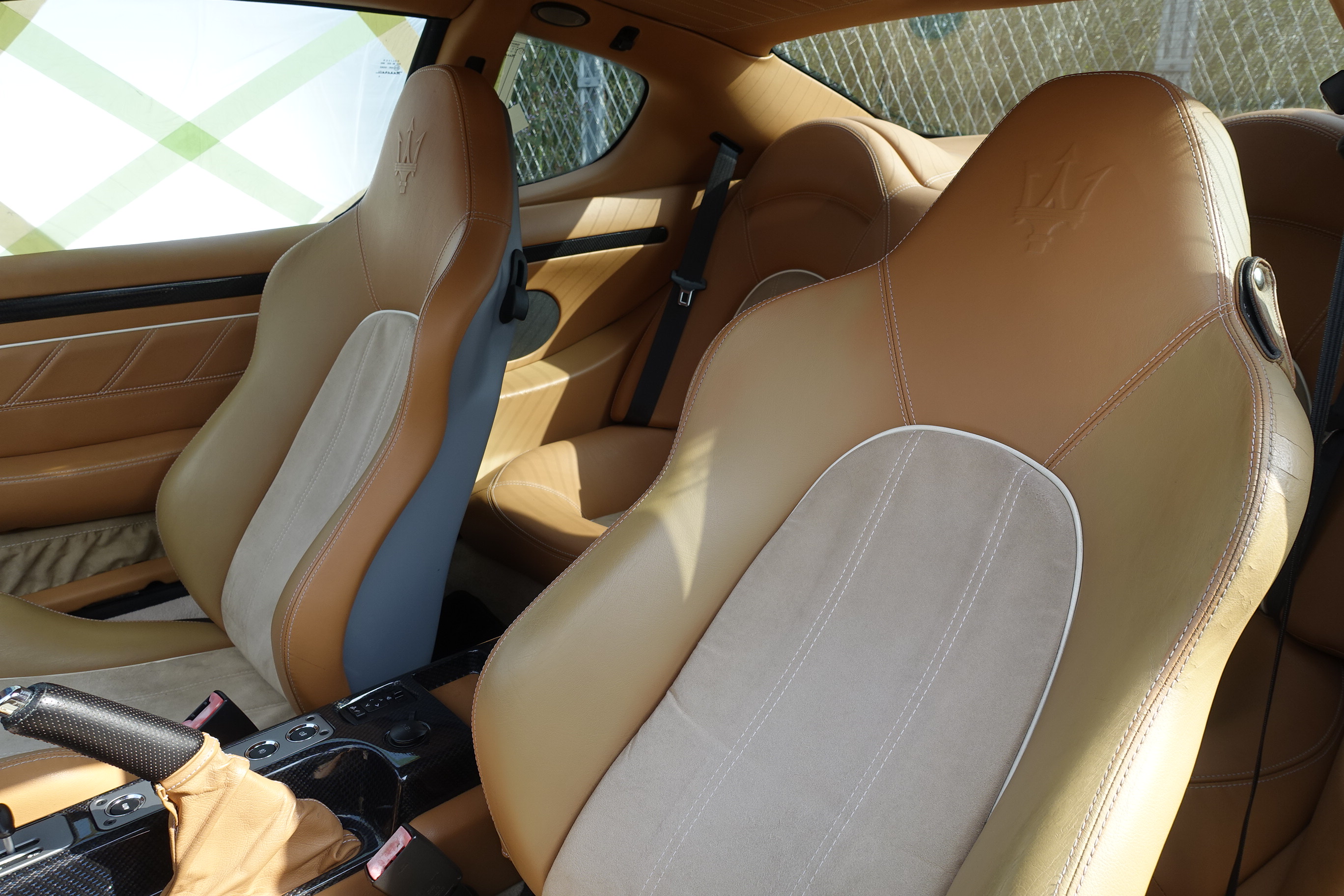

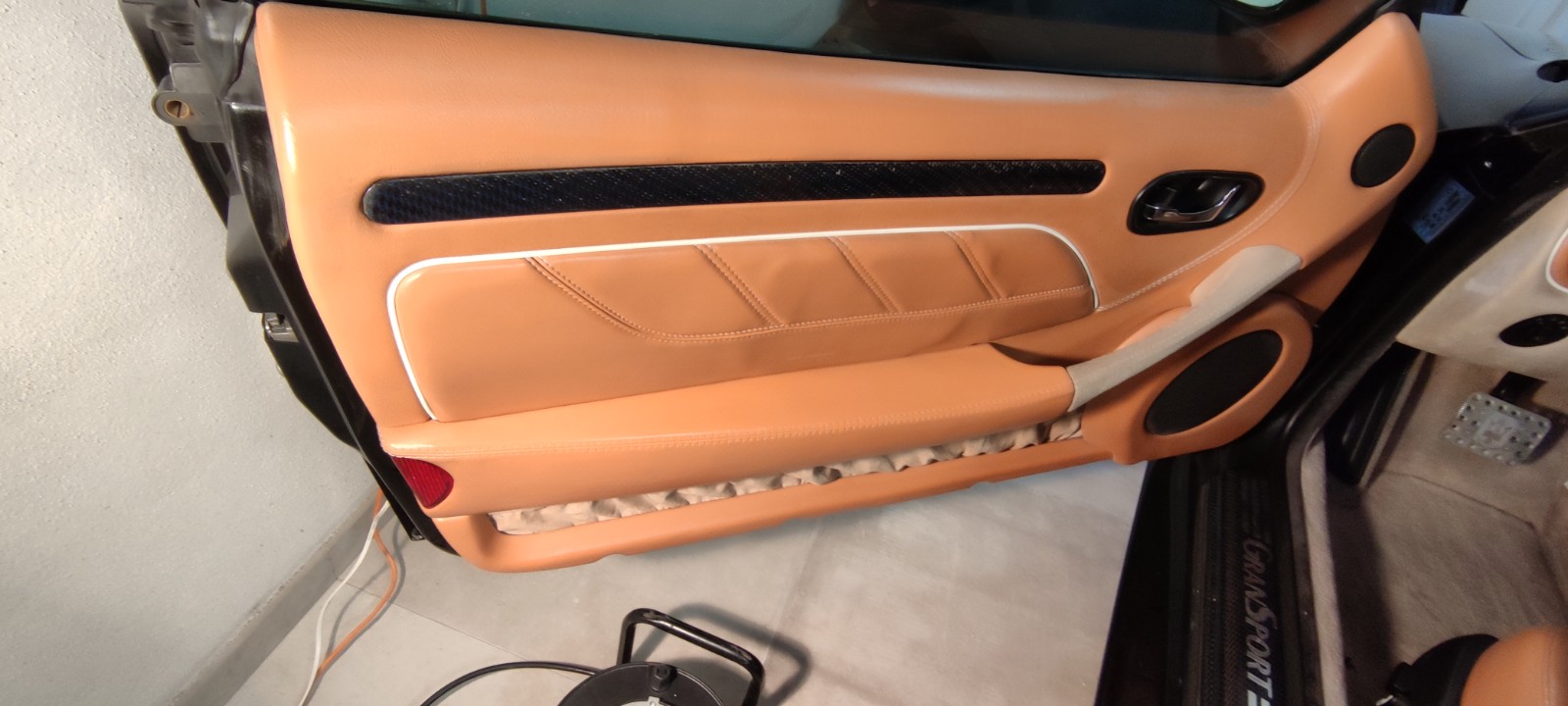

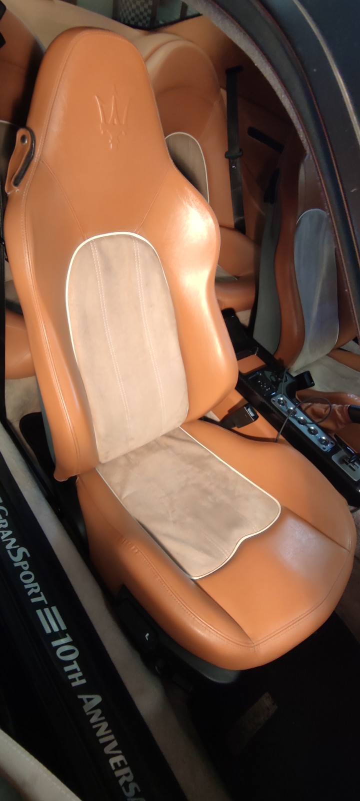

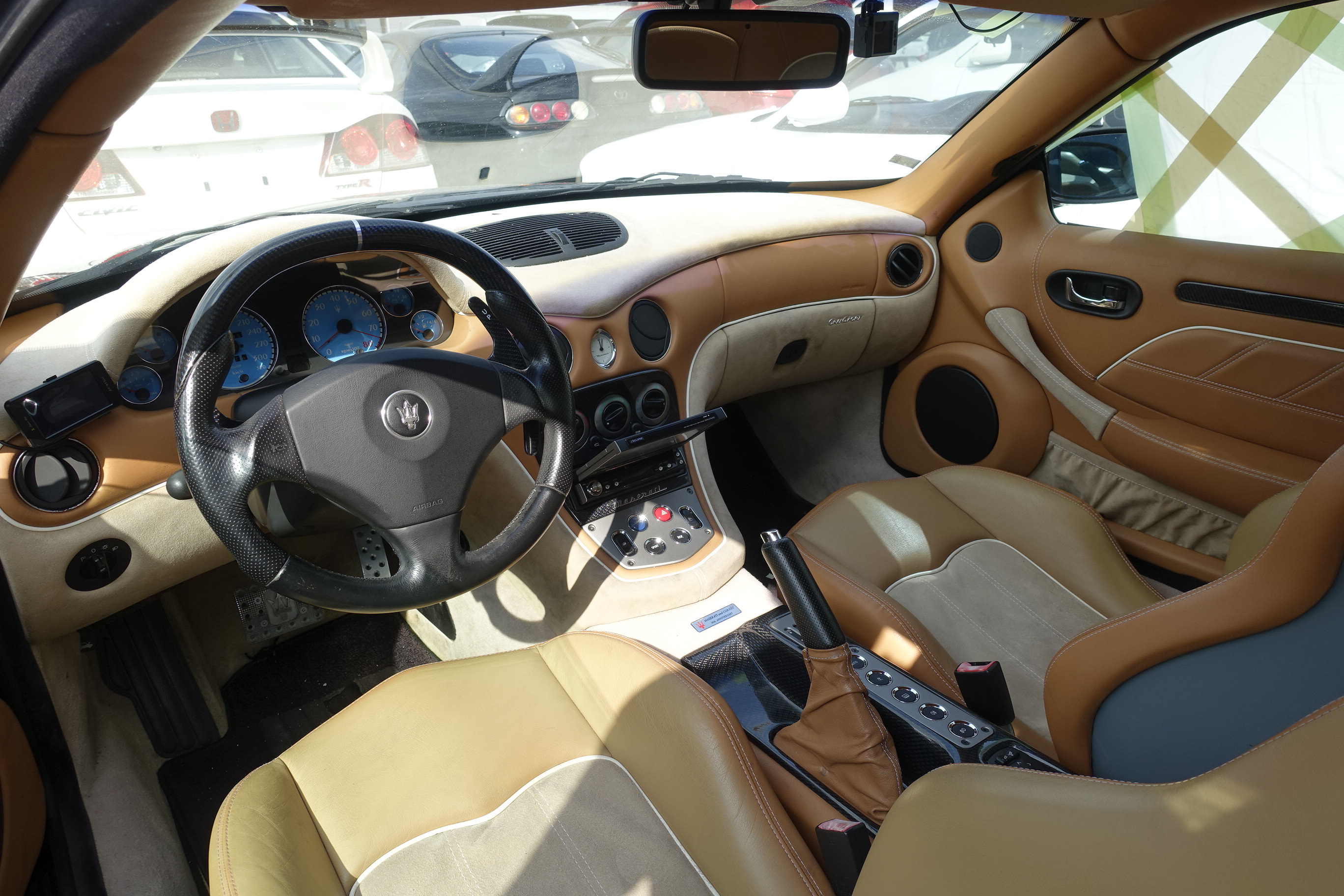

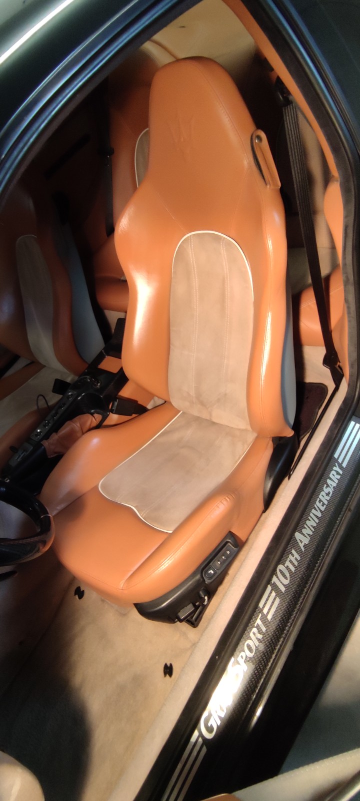

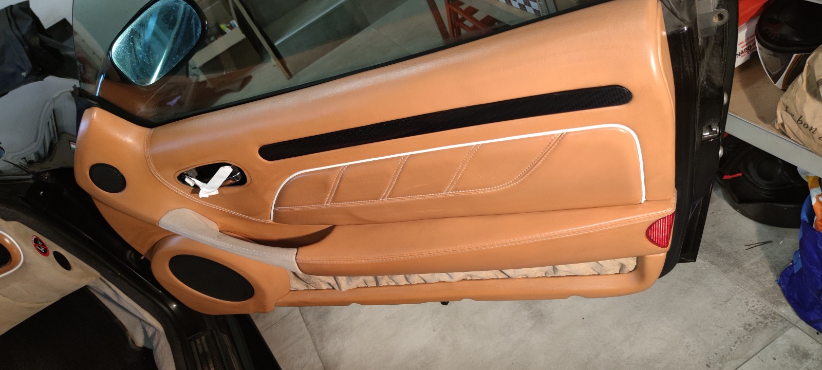

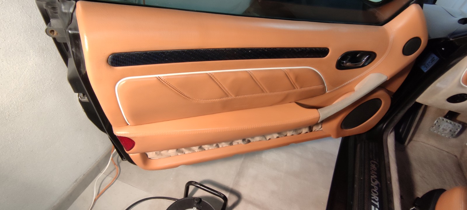

Petite avancée du jour,
J'ai dit que j'attendais pour reprendre l'intérieur, mais j'ai pas attendu.
Les aspects principaux étaient boutons poisseux, alcantara abimé et sale, cuir complètement décoloré sur les sieges av et les contre portes.
Ca donnait ça, mais en pire en vrai :

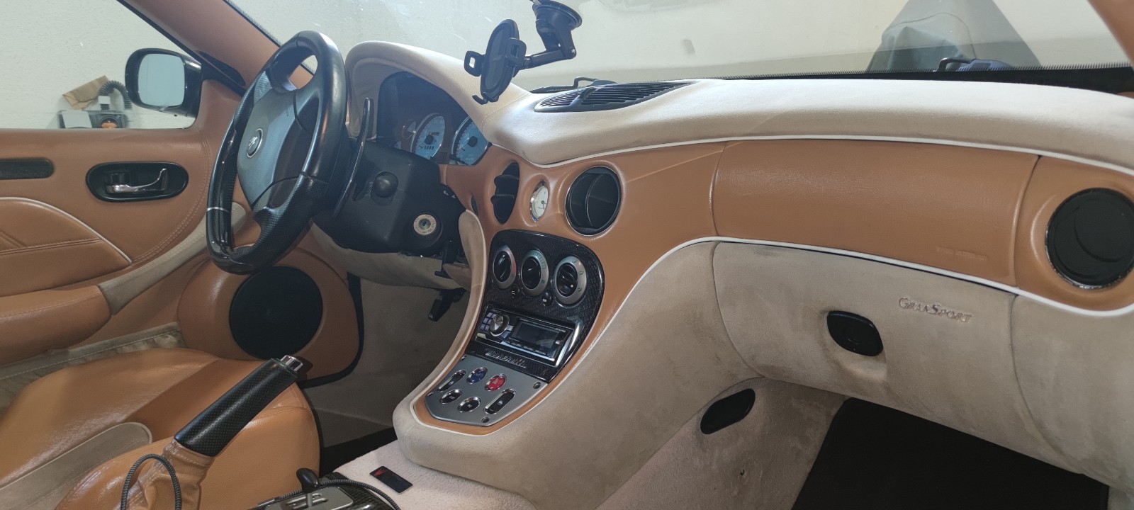

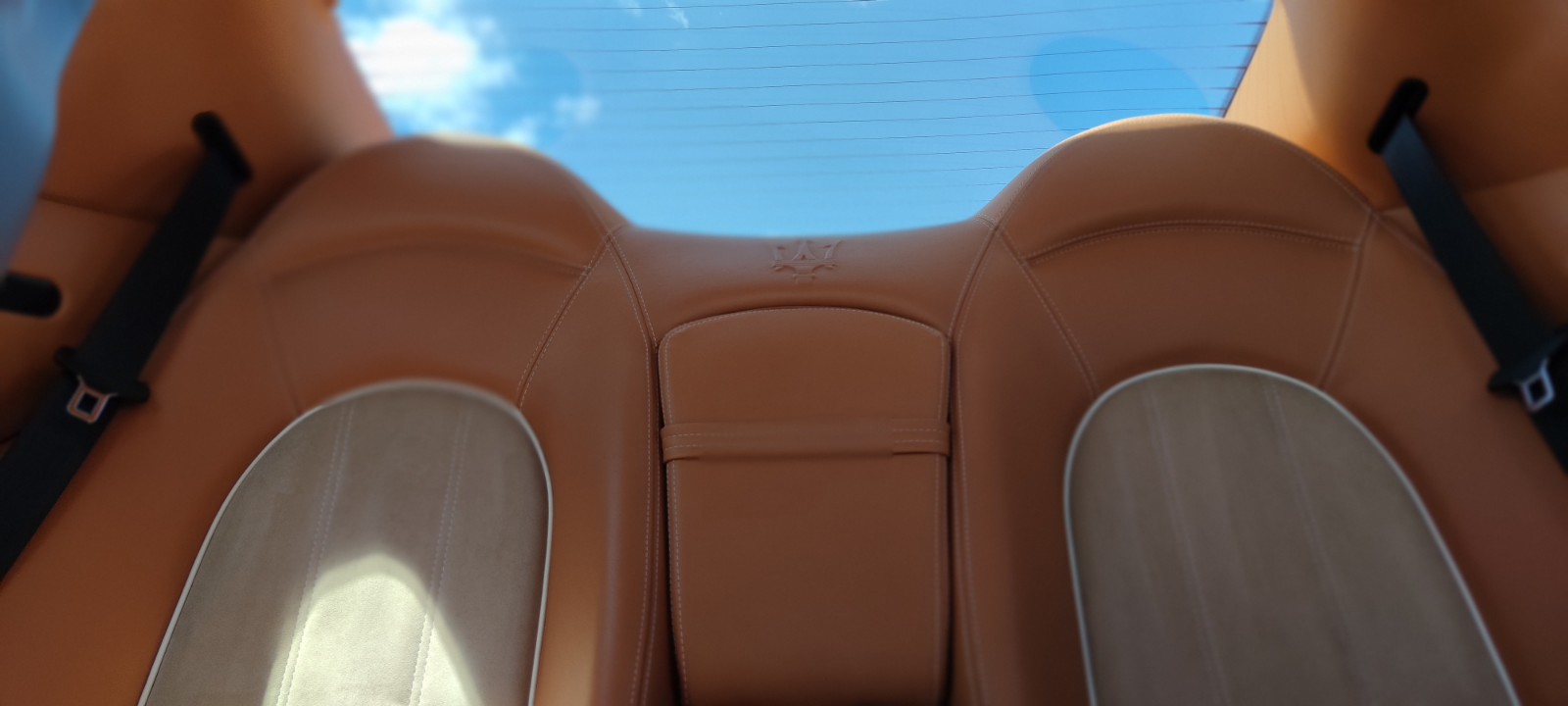

J'ai donc tout repris, sauf l'arrière qui était bien (juste entretien classique). J'ai teinté les sieges av après un gros nettoyage + nettoyage de l'alcantara (galère car il est clair). Au final, ce n'est pas un résultat pro, mais c'est pas mal du tout !
seul l'alcantara du siege conducteur demeure un peu détendu par l'usure, je ne vois pas comment le rénover en dehors de le remplacer.
Plus de bouton collant, tout est bien plus propre.
Ca ne donne pas grand chose en photo, mais j'ai quand même tenté :

Tu as utilisé quel produit/méthode pour ton alcantara ?
Cooldent
Messages : 1096
Re: グランスポーツGS 10thアニバーサリ
Message par Cooldent »
Bravo, beau résultat, ça me rappelle des heures de nettoyage.
Pour l'alcantara, le produit Sofolk spécial alcantara marche nickel.
Pour les peluches sur l'alcantara, ce qui marche très bien, c'est le papier de verre grain assez épais.
On arrache les peluches en frottant délicatement.
Pour les coques, c'est atelier de peinture ou tu as craqué pour des coques en carbone?
FloNimes
Messages : 643
Localisation : 30
Localisation : Nimes
Message par FloNimes »
Pour l'alcantara, j'ai utilisé le produit Sonax + brosse. Ca nettoie bien, il faut faire attention avec la brosse pour ne pas abîmer la matière.
Le rendu est mieux sur l'alcantara, bien qu'il soit quand même un peu usé ! je vais tenter le coup avec papier de verre. J'ai essayé au rasoir mais ça n'a rien donné. Même avec les peluches en moins, il ne sera pas neuf car un peu détendu, mais ça présente bien mieux je prendrai des photos à la lumière du jour, ça sera plus joli !
Pour les cuirs, je n'ai pas osé démonter tout l'intérieur comme Cooldent ! j'ai donc tout laissé en place et traité avec des produits colourlock, essence nettoyante et/ou savon cuir selon les endroits, coloration colourlock que cooldent avait donné Maserati "cuoio", lotion protectrice et scellement cuir.
Pour les coques, je n'ai pas encore décidé. J'avoue que les coques carbone c'est vraiment sympa, mais je pense m'orienter entre cette solution et celle de Cooldent (peinture bombe noir mat), en faisant peindre les coques par mon carrossier en nero carbonio avec les petits reflets brillant de la peinture extérieure.

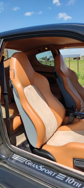

Ouais. c'est vrai que c'est tentant quand même cette histoire de coques... ;)

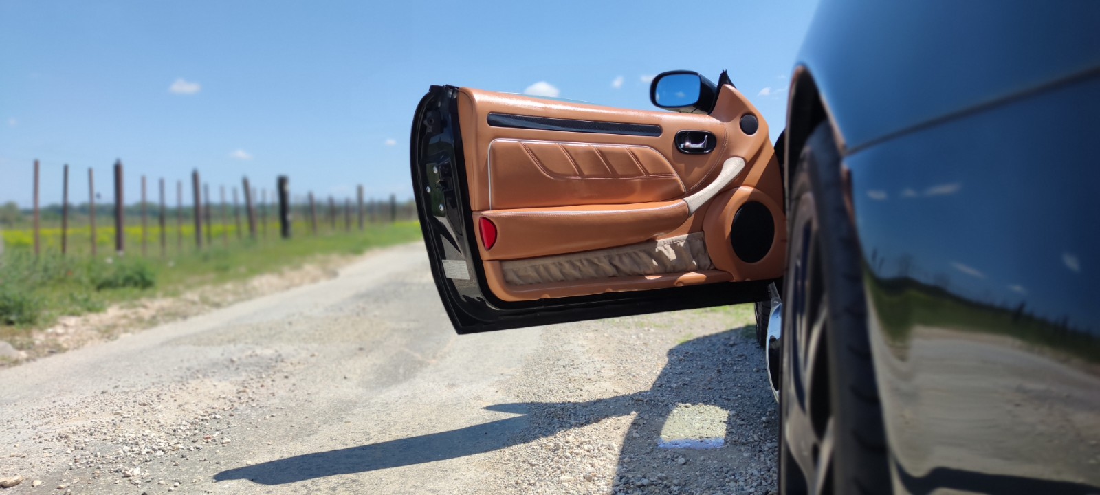

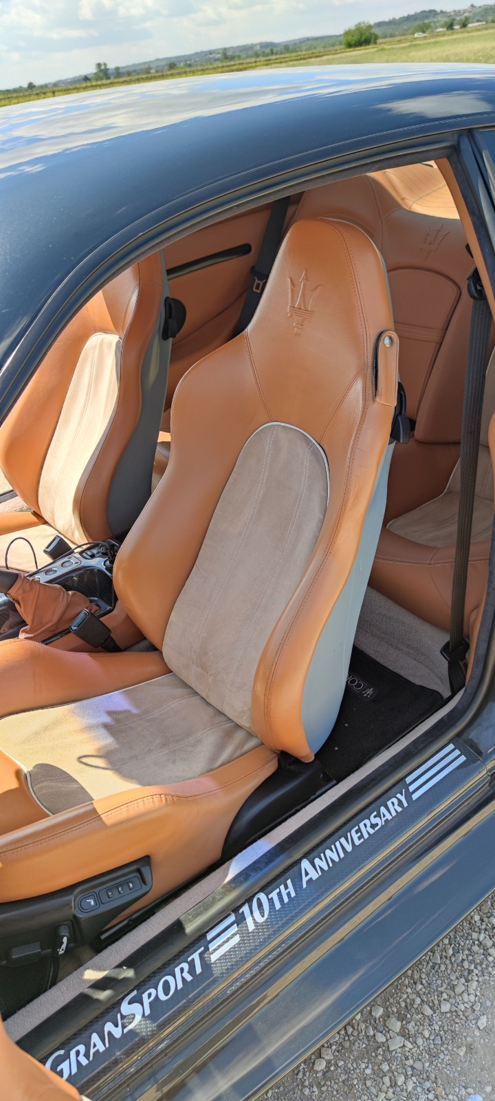

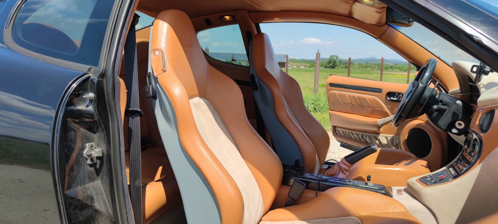

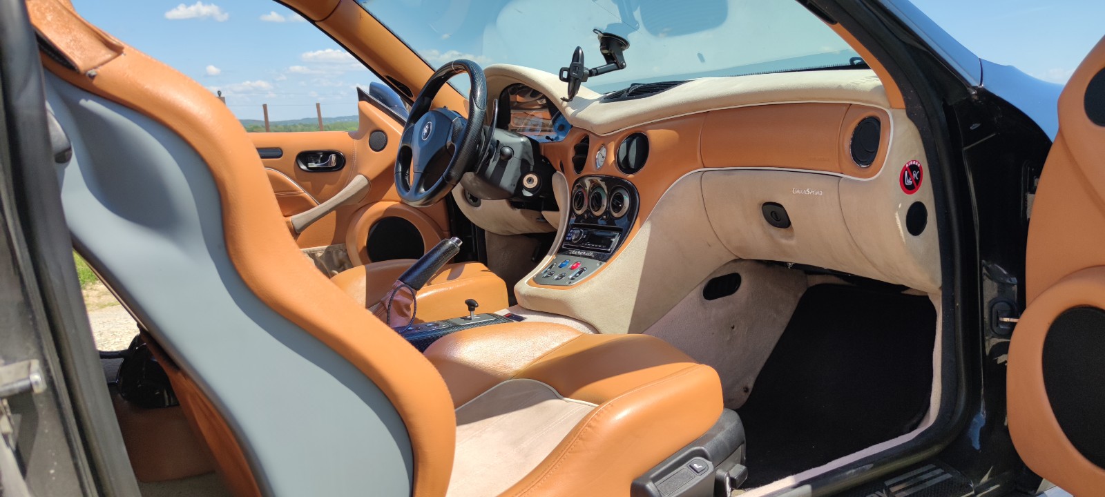

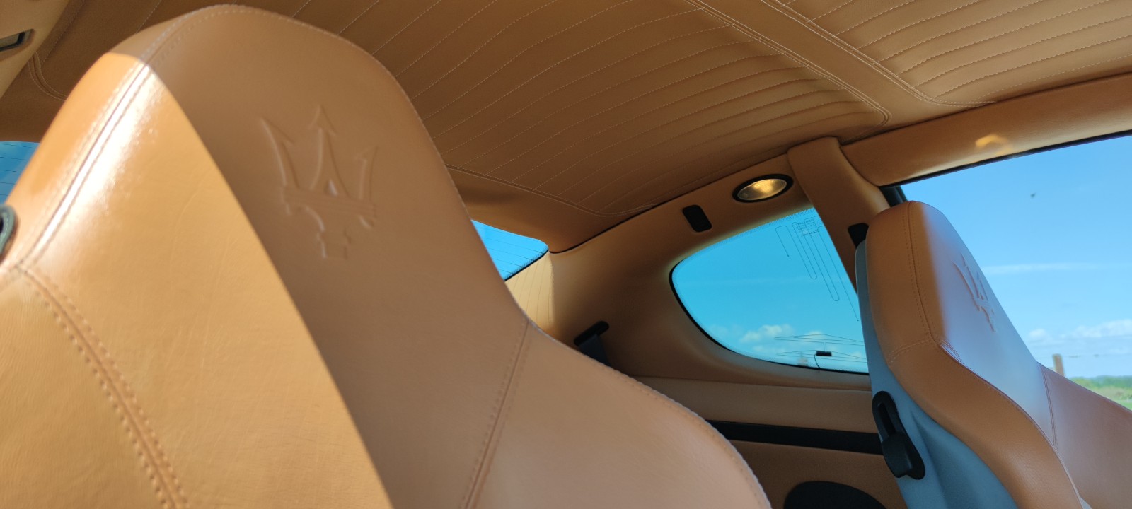

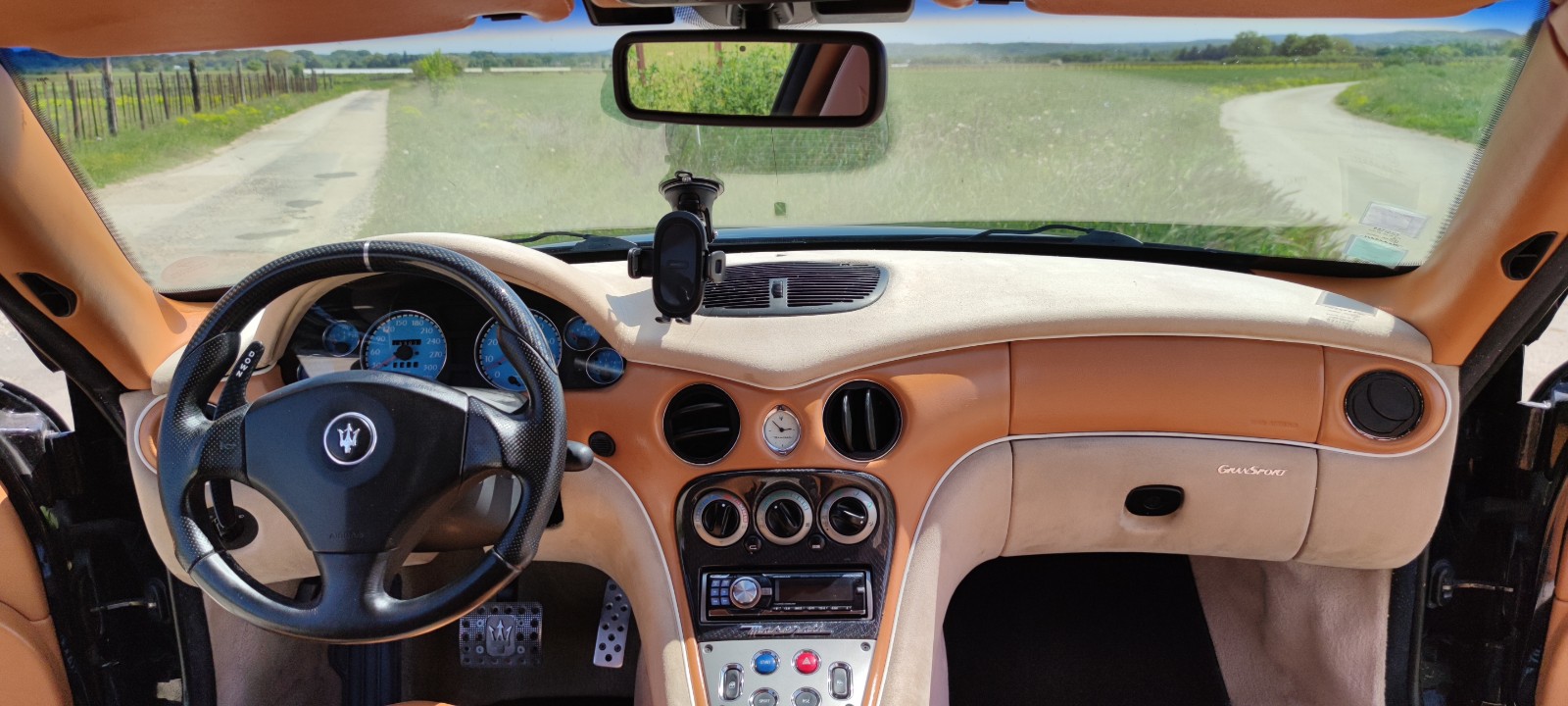

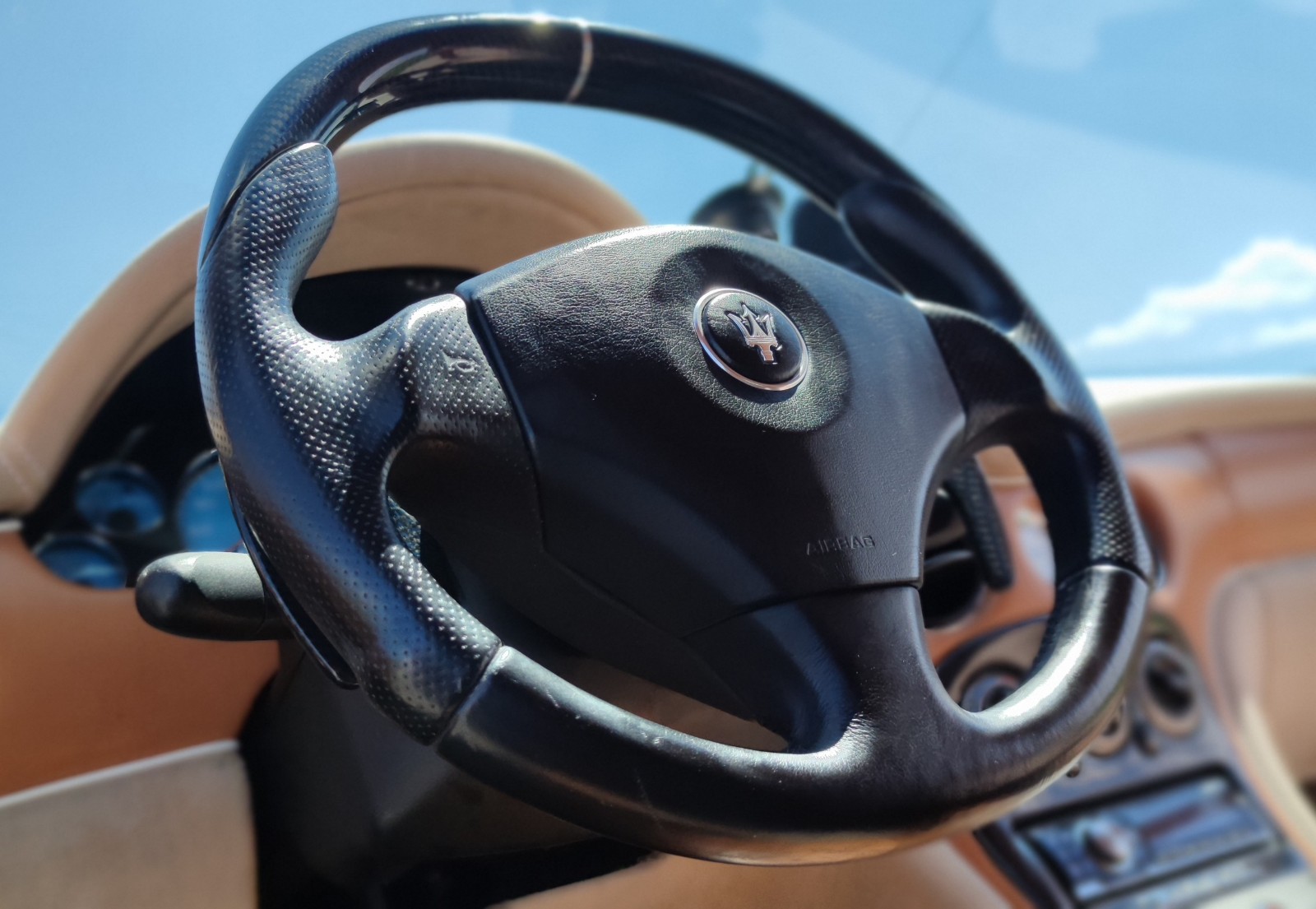

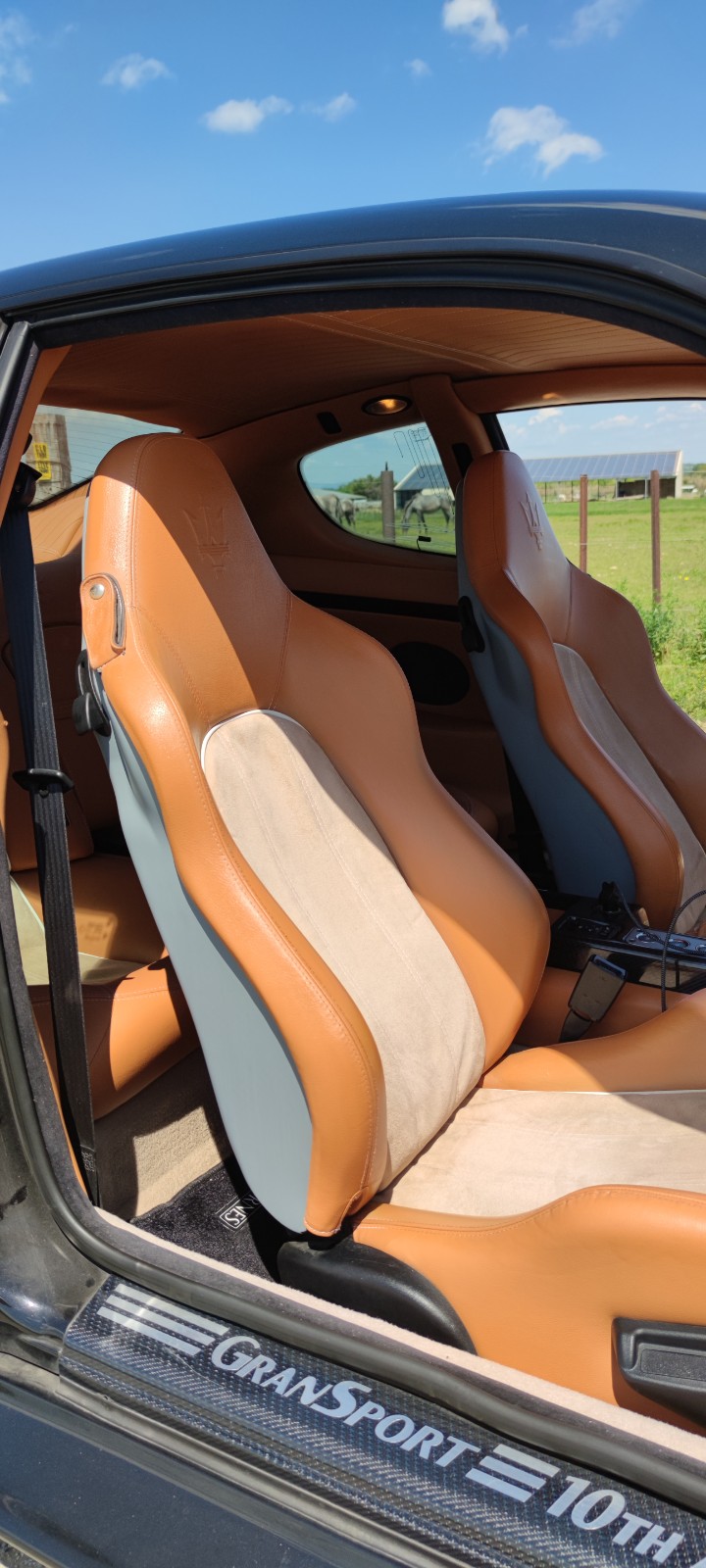

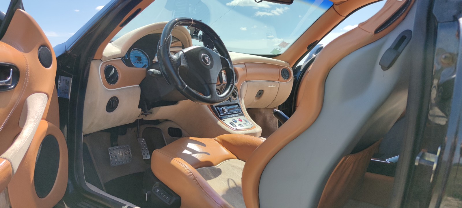

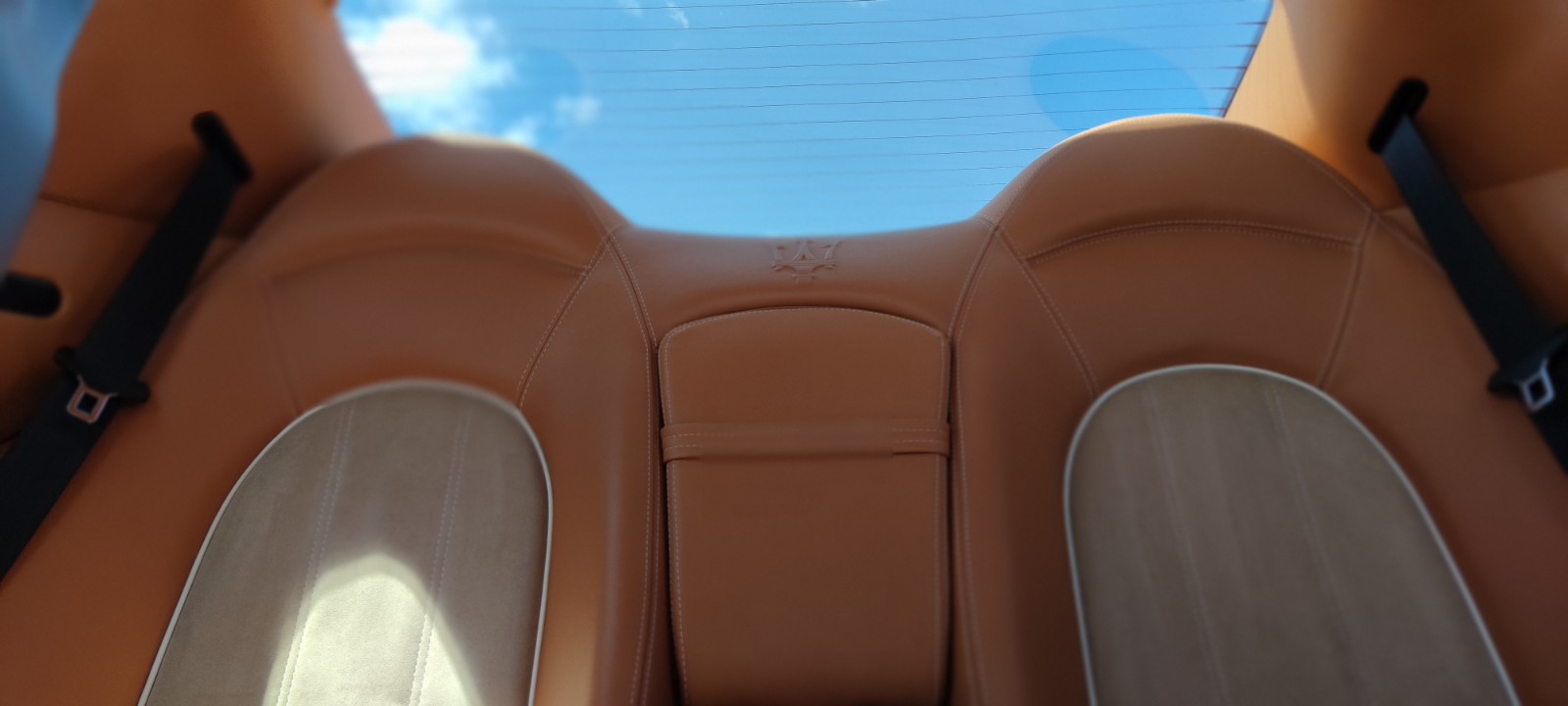

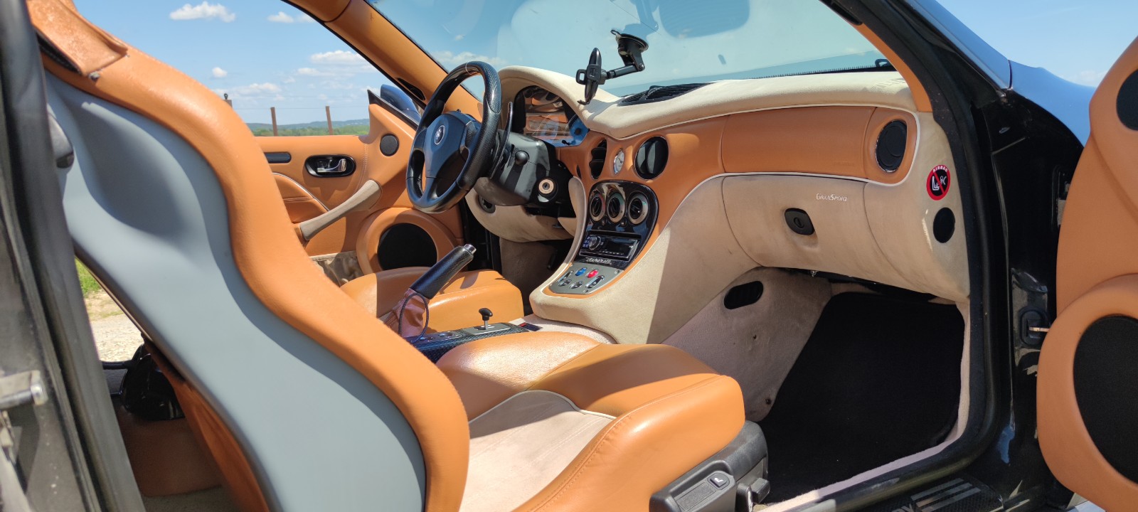

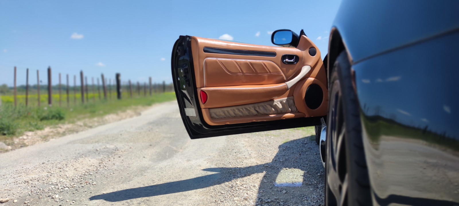

Bon cette histoire de photos dans le noir, ça ne me plais pas. Du coup j'ai sorti la voiture pour des photos à la lumière du jour... C'est mieux, même si le boulot est toujours perfectible

C'est joli ;)
Comment ça "je suis partiale"?
C'est pas parce que j'ai la même qui dort dans le garage que mon jugement peut être biaisé :lol:
Messages : 1554
Superbe

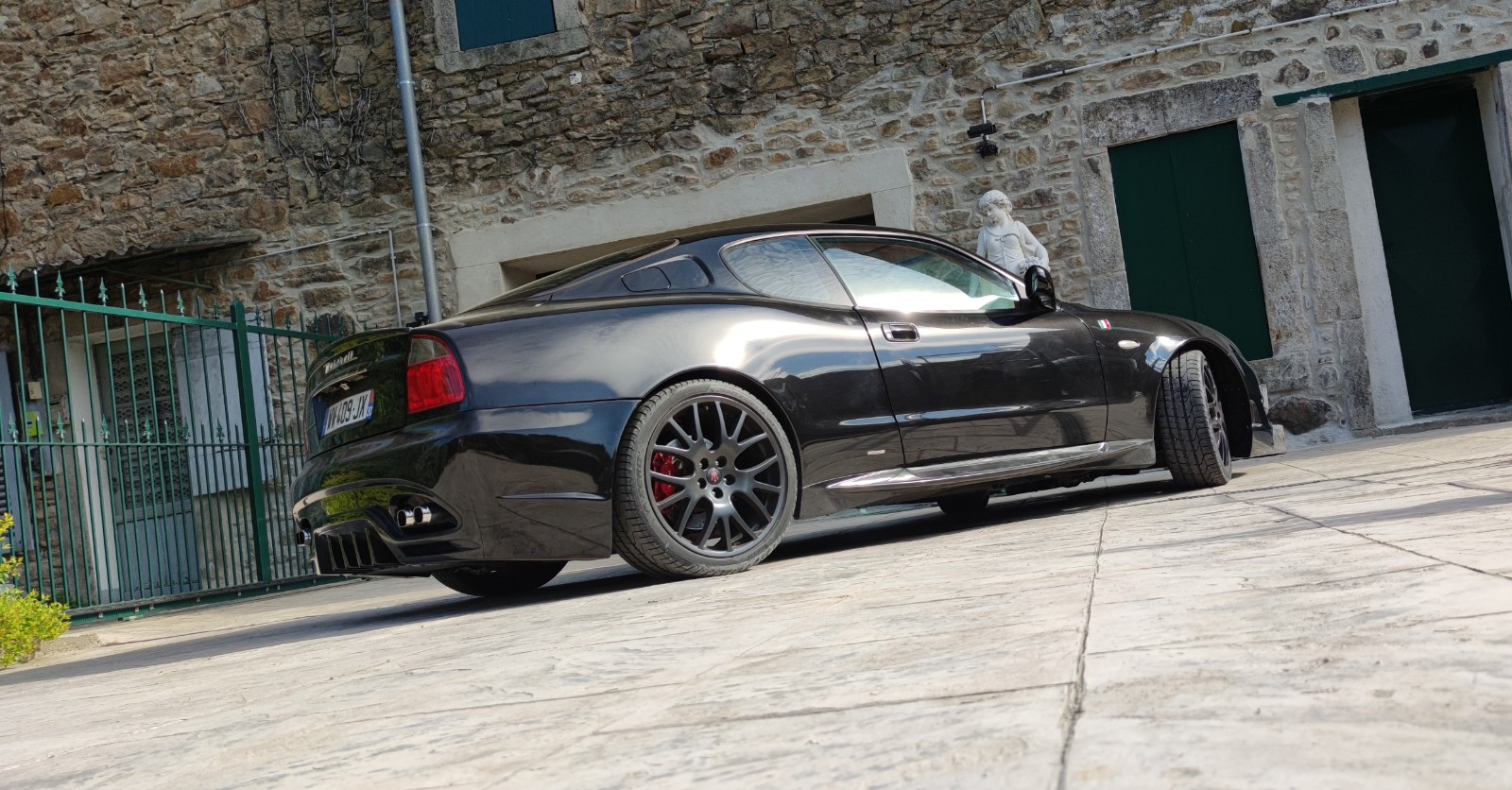

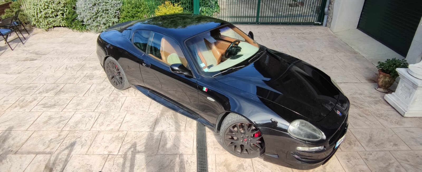

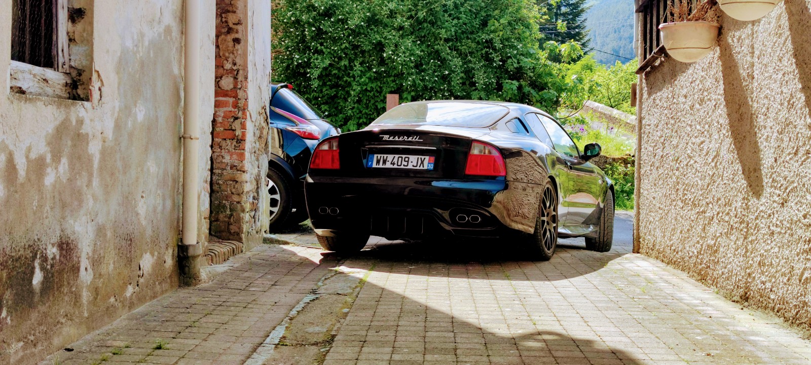

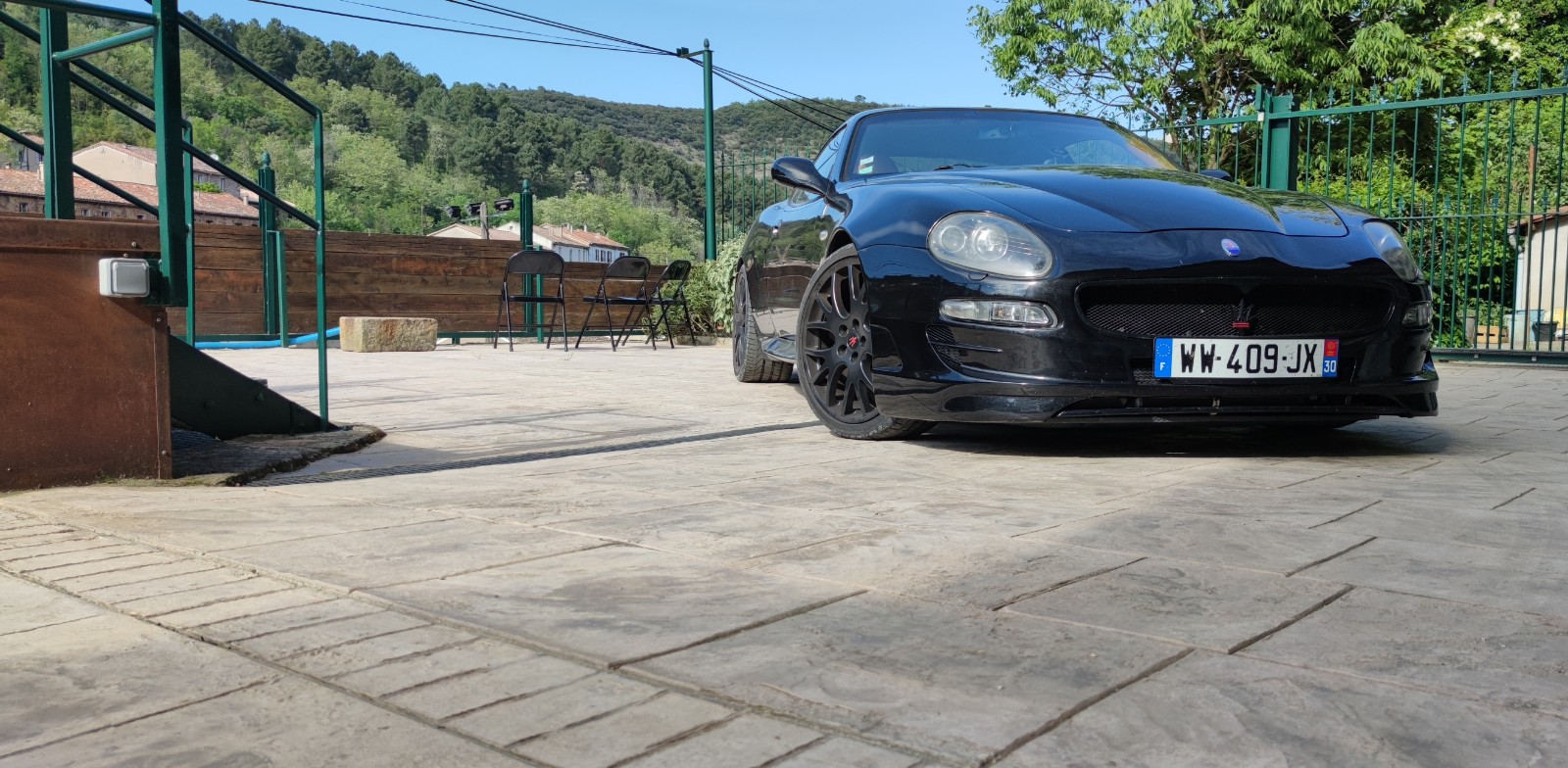

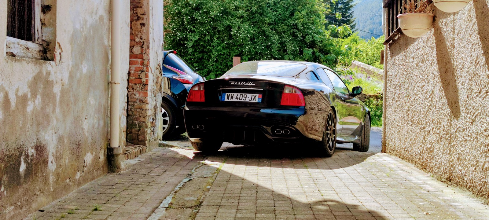

Quelques petits clichés, voiture poussiéreuse mais nous venions de rouler...

Elle est vraiment superbe quel que soit l'angle de prise de vue.

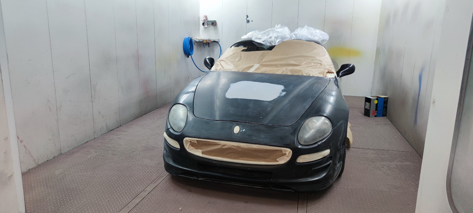

De petites nouvelles de la belle !
- double des clés : transpondeur changé, cela fonctionne, j'ai changé l'antenne du transpondeur tant qu'à y être.
- CG Française, plaques immat montées, dont une petite plaque immat format Italien à l'avant

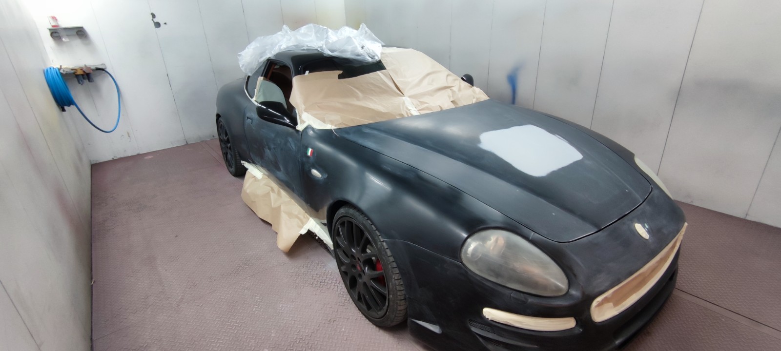

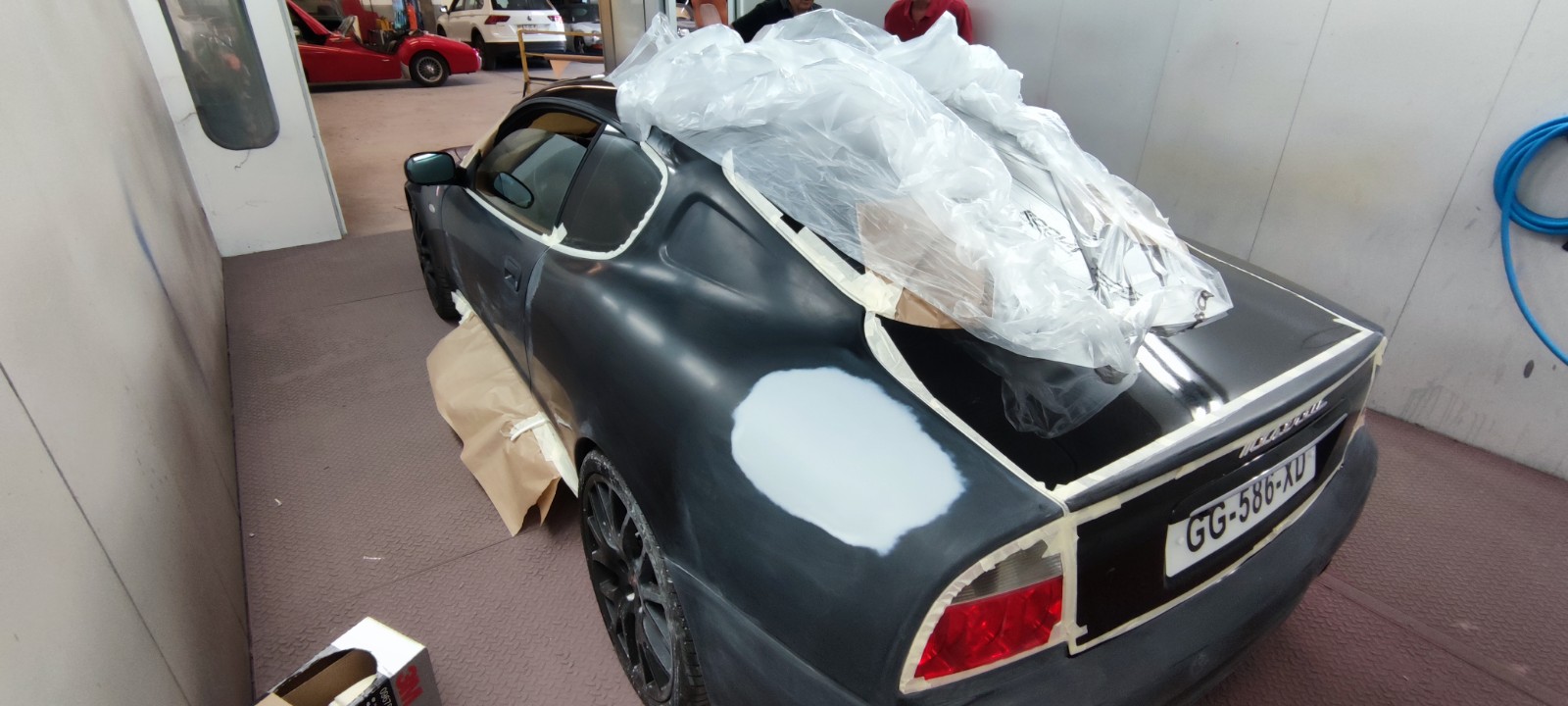

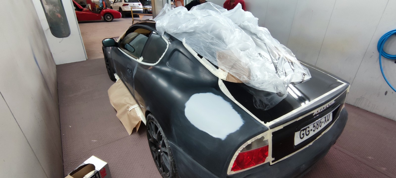

Je suis passé voir mon mécano :
En cours :
Vidange moteur, boite, pont, frein. Remonter les suspensions réglables qui sont trop basses (+1/2cm), changement d'un soufflet, géométrie pour être tranquille, réparation de la gache de porte avant droite.

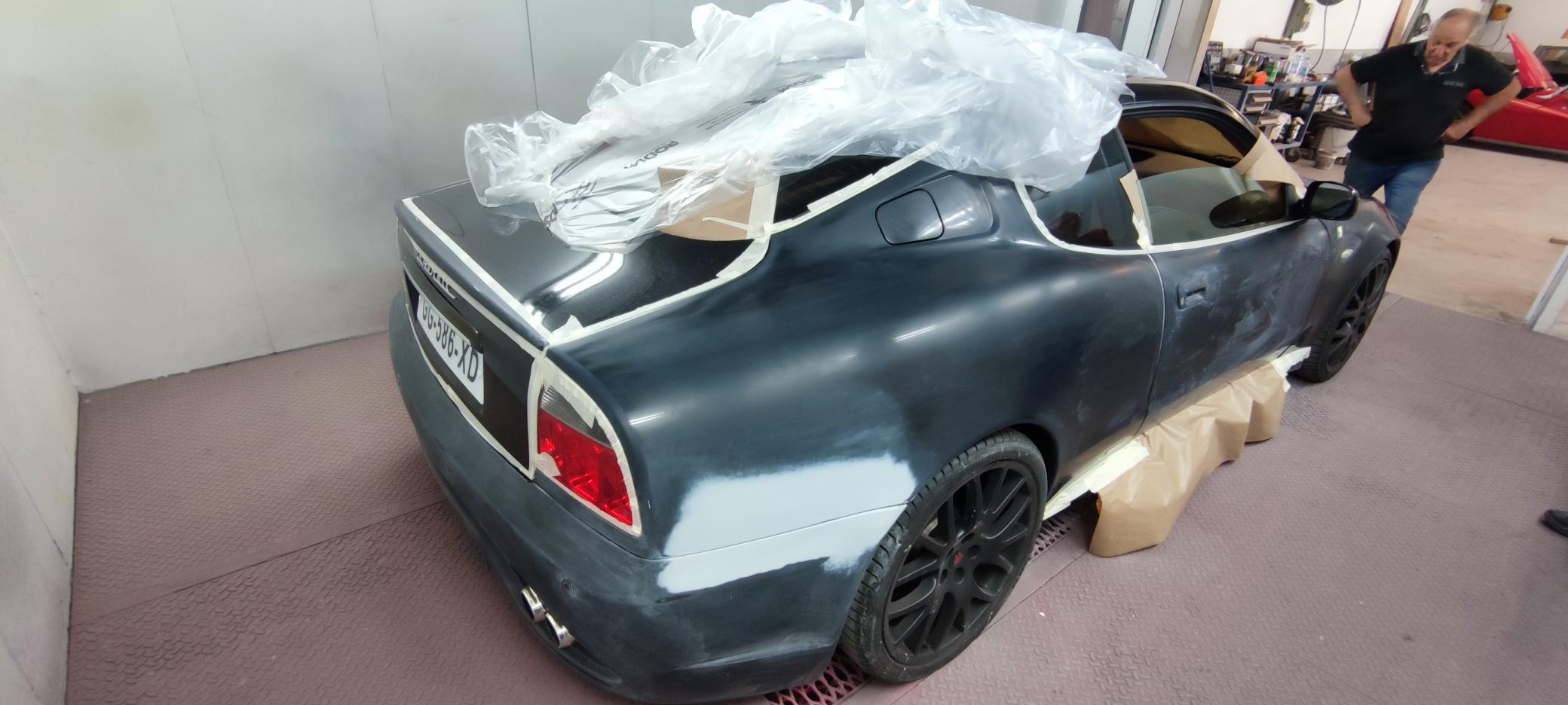

On a fait le tour de la carrosserie. J'avais un petit défaut de peinture sur l'aile avant droite. Et sur l'aile arr gauche. Puis une petite rayure sur le PC av. Puis deux trois petits impacts de graviers sur le capot (et un poc sur le capot). Les coques de sièges av à peindre couleur carrosserie. Les feux avant à vernir.
Bref, nous en sommes la :lol: :lol: :lol: :
Il vient de me contacter en me disant, bon Florian, il ne reste que le coffre, le toit et les retros qu'on a pas touché... Du coup on part sur une peinture complète !
Me restera plus que le radiateur de chauffage à changer, et j'aurai fini ce que je voulais faire dessus
