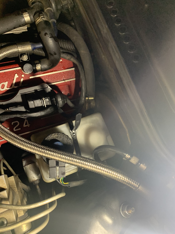

Petite fuite du bocal de frein
Les joint caoutchouc un fatigué....ça faisait un moment que ça fuyait , j avais demander à classique auto passion les joints et toujours rien ce jour soit plus de 4 ans ....
Donc je l ai sortie

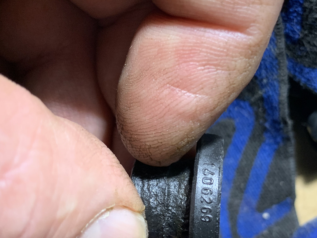

Le joint de liaison le caoutchouc bendix 1404269 un peu fatigué
Je fait une réparation provisoire afin de voir si c est les joints ou pire le maître cylindre....
Nettoyage à l acétone et pose du Téflon en épaisseur
J ai fini par faire un paquet cadeau sous les sous joints pour localiser si mon étanchéité est bonne
En attendant de trouver les joints neuf

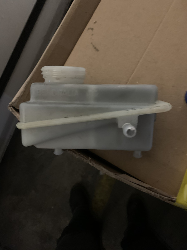

Concernant ta réparation, si je comprends bien les fuites, en principe c'est entre les nipples en plastique du réservoir et l'intérieur de tes joints en caoutchouc (même si la surface extérieure de tes caoutchoucs n'apparaît pas très belle).
Il va falloir voir si le ruban téflon autour de tes nipples va suffisamment faire étanchéité...

Salut,
Ce joint doit être bien dispo quelque part ?
Une première piste :
https://ccparts.nl/fr/product/reservoir ... 7-3xh13-5/

merci pour l info
j ai pas mesuré la taille
Mais du bendix 1406269 et non 1404269
Ça dois se trouver ....apparemment l réservoir est bon
Le teflon pour créer une sur épaisseur pour compresser le caoutchouc sur les parois du maitre cylindre ....
a suivre
J PAAT
