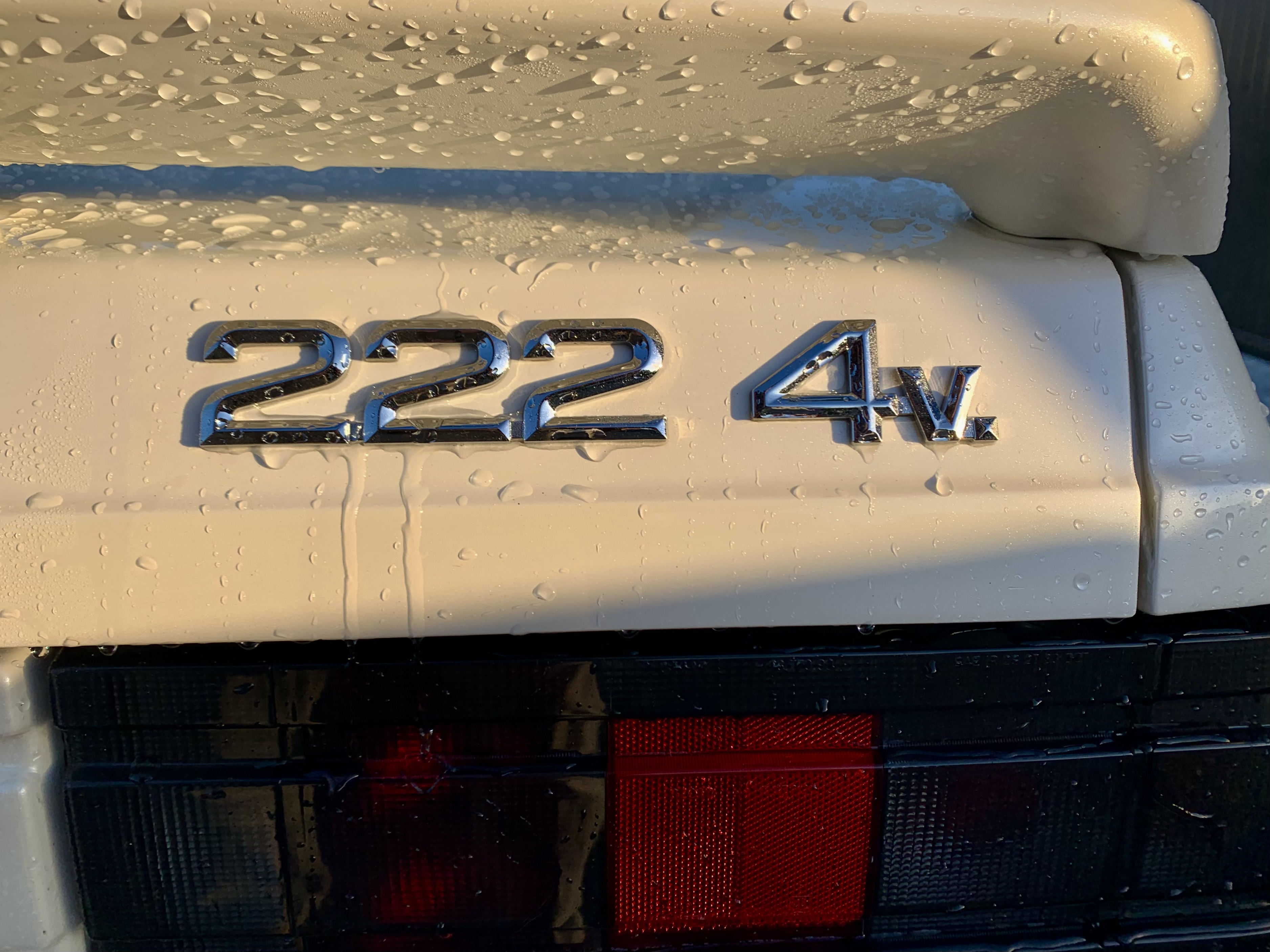

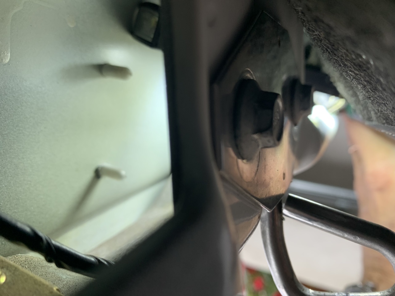

Je veux changer l écusson. Mais pas de filetage….
Quelqu un à déjà vu ça?

A mon avis, le filetage est à, il est juste inséré dans une sorte de cheville, bien suffisant pour tenir l'emblème en place, et ça évite que si quelqu'un essaie de le voler, tout ton coffre soit défoncé.
Comment ça j'ai 1 mois de retard? :mrgreen:
Je sais que tu as pas mal de problème avec tes biturbos, mais tout de même, ce n'est pas une raison pour les jeter au canal, déjà la QP4, maintenant la 222 :lol: ;)
Oui, enfin, je dis canal, de ton coté, il y a plus de chance que ce soit Le Rhin. :oops:
Déformation, de par chez nous, on a que des canaux...

Ben avec encore plus de retard, tu tire sur l écusson, il n y a même pas de filetage d origine. J ai sécurisé avec un peu de joint silicone à l intérieur
Toujours aussi belle :Maze

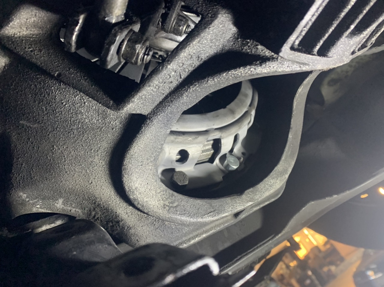

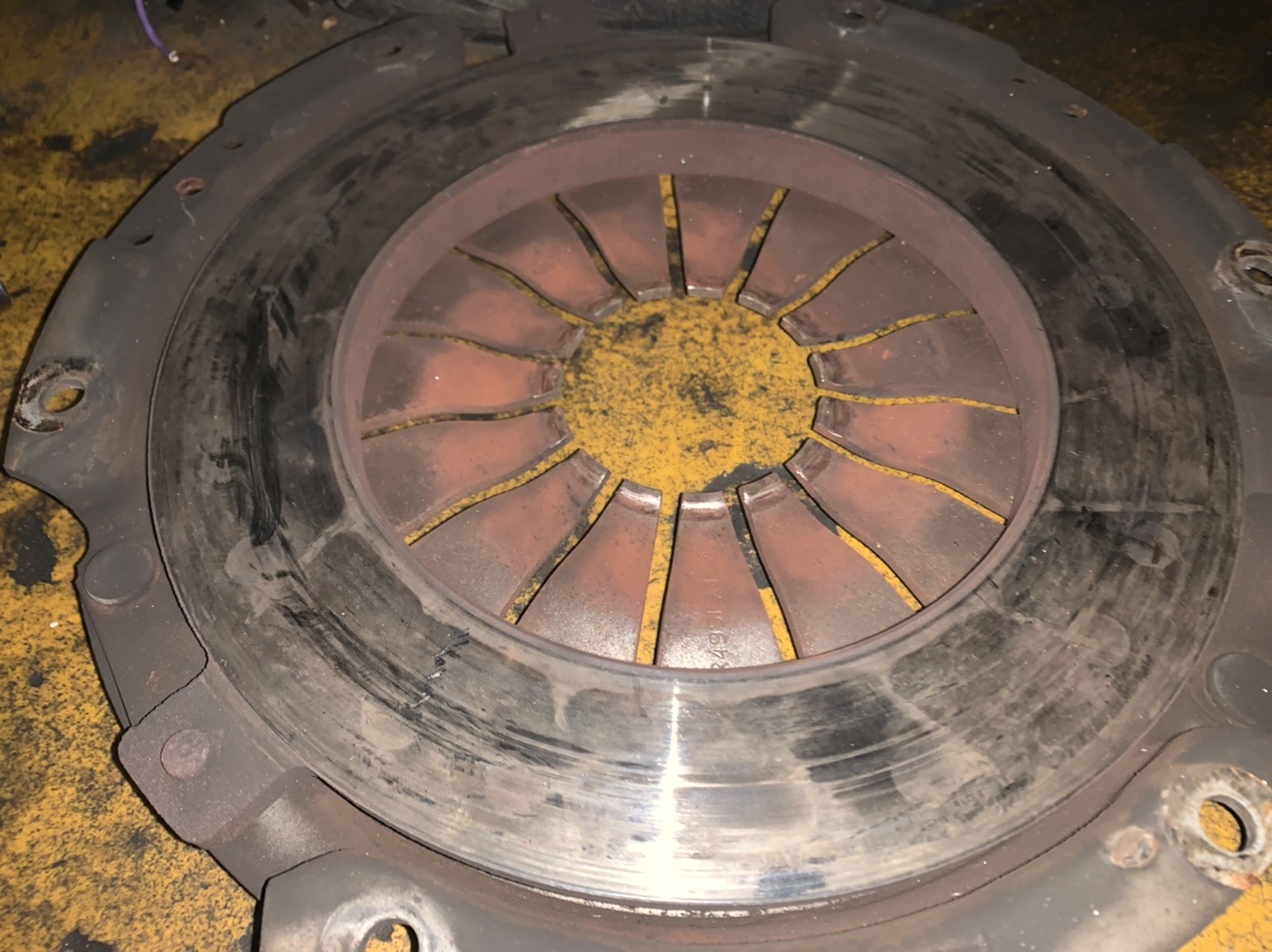

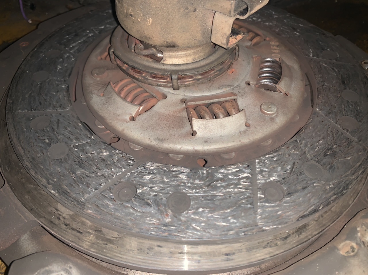

Un embrayage rincé :
Messages : 9158
Re: 222 4v
Rapé, plutôt :mrgreen:
Le couple du 2.8...
Tu sais combien il a de bornes?
Messages : 10497
Re: 222 4v
Non pas l embrayage d origine. Il a déjà été changé.
Messages : 10497
Re: 222 4v
J aime pas l orifice sous l embrayage. Pourquoi c est ouvert comme ça.
Messages : 9158
Re: 222 4v
Pour prendre l'air :mrgreen:
C'est vrai qu'il semble très exposé aux intempéries et graviers :?
Avec une grille c'aurait déjà été mieux...
