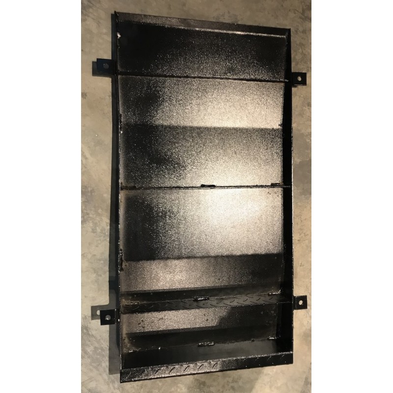

Je découvre que maintenant Oreiko propose aussi des "rampes" allongées:
Malheureusement, j'ai l'impression que c'est seulement pour pouvoir passer l'obstacle dans le cas de voitures à faible garde au sol, comme monté ci-dessous:
Je doute qu'elles supportent le poids de la voiture quand on lève le pont...
En effet les dessous de ces rampes allongées semblent indiquer qu'elles doivent rester posées au sol:
Lors de l'élévation du pont, j'imagine que ces rampes allongées s'effacent et que les dessous de la voiture viennent se poser directement sur le pont (pas sur les rampes normales capables, elles, en restant solidaires du pont, de supporter le poids d'une voiture longue).
Donc en plus ce n'est valable que pour le support d'une voiture relativement courte...
D'ailleurs, il n'y a pas les renforts montrés pour soutenir les rampes normales quand les dessous d'une voiture plus longue prennent appui sur les rampes:
Avec le bras de levier bcp plus grand des rampes étendues, ces dernières ne tiendraient pas le poids.

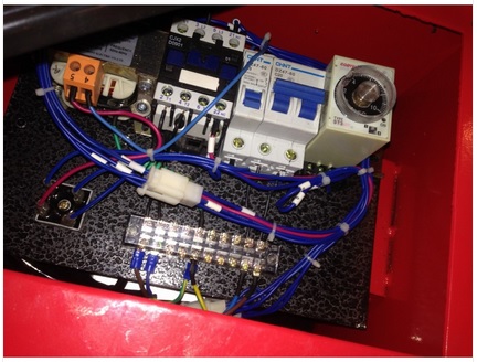

Un bon vieux contacteur des années 90 (Français
), un pont redresseur des années 60, du solide...

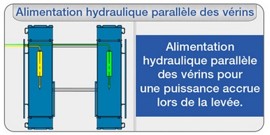

Un avantage quand même au Twin Busch, les deux vérins sont alimentés en parallèle,
Il lève plus vite et je pense pas besoin du système de compas.

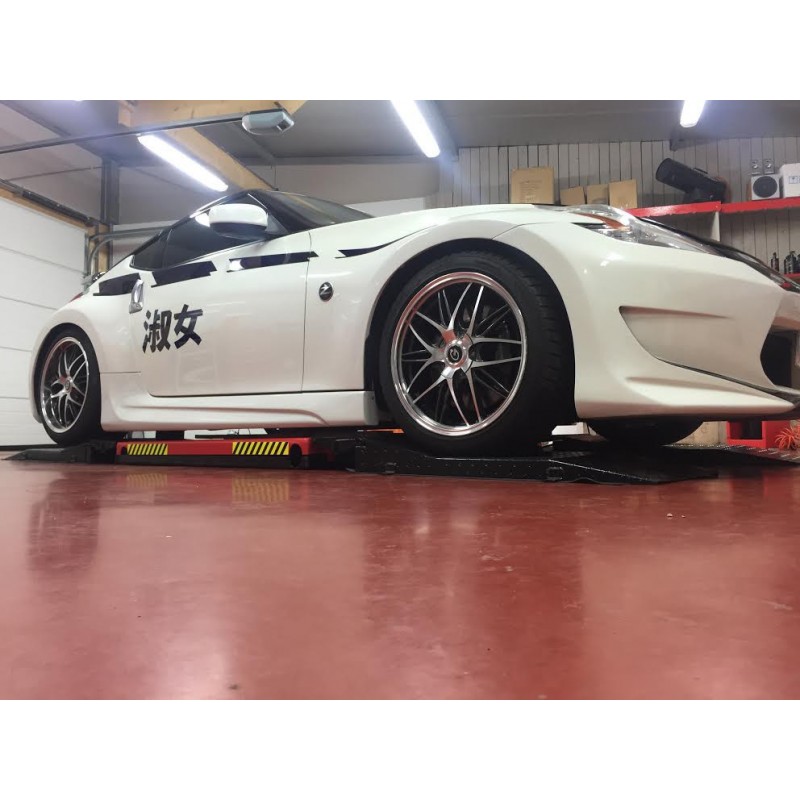

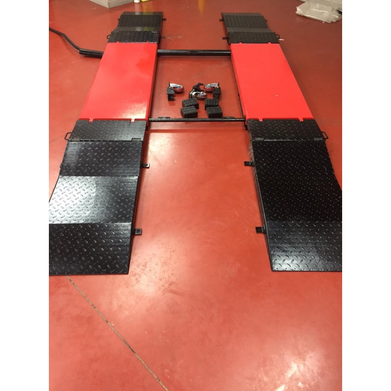

Bon, j'ai commandé hier un pont ciseau à pas cher.
Ca va hurler dans le fond, je sais que ce n'est pas le système préféré mais je trouve le truc pratique. Et surtout ça semble très aisé à manipuler.
Bon, bien entendu, le gars semble bâti comme une armoire normande, ça doit aider...
Charge admissible de 3 tonnes, levage de 60cm au milieu (en basculant, ça fait bien 1m 1m20 aux extrémités), monte en 30 secondes, fourni avec une chandelle taille XL et des réglettes qui permettent de l'utiliser sur un terrain pas hyper lisse.
Waterproof, peut être utilisé pour laver le dessous.
11 cm de hauteur plié.
Désigné, fabriqué et assemblé en Europe.
Et surtout, le gros avantage, le prix : 540 € sur amazon (like new, ré-emballé)

Ben ça pour être compact c'est compact.
je ne serais pas à l'aise cependant
A voir, tu nous feras ton compte rendu.
Pour des petits travaux rapides ce doit être suffisant. Mais pour les niveaux en effet
Et si tu la penches en avant va savoir si le bouclier avant ne touche pas par terre ? Ou l'arrière d'ailleurs.

Pas loin de 50kg l'engin tout de même...
Mais peut-être que si je vous pose une vidéo avec une vraie voix off en anglais, ça ira mieux.
OK, c'est maxjax qui vend celui-là, mais c'est exactement le même engin.
A part la couleur.
Au plus je regarde, au plus je me dis que c'est nickel, ça prend pas de place, c'est déplaçable et surtout ça a l'air de prendre autant de temps qu'il ne m'en faut pour installer correctement une seule chandelle.
