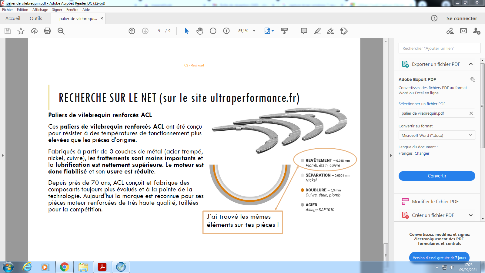

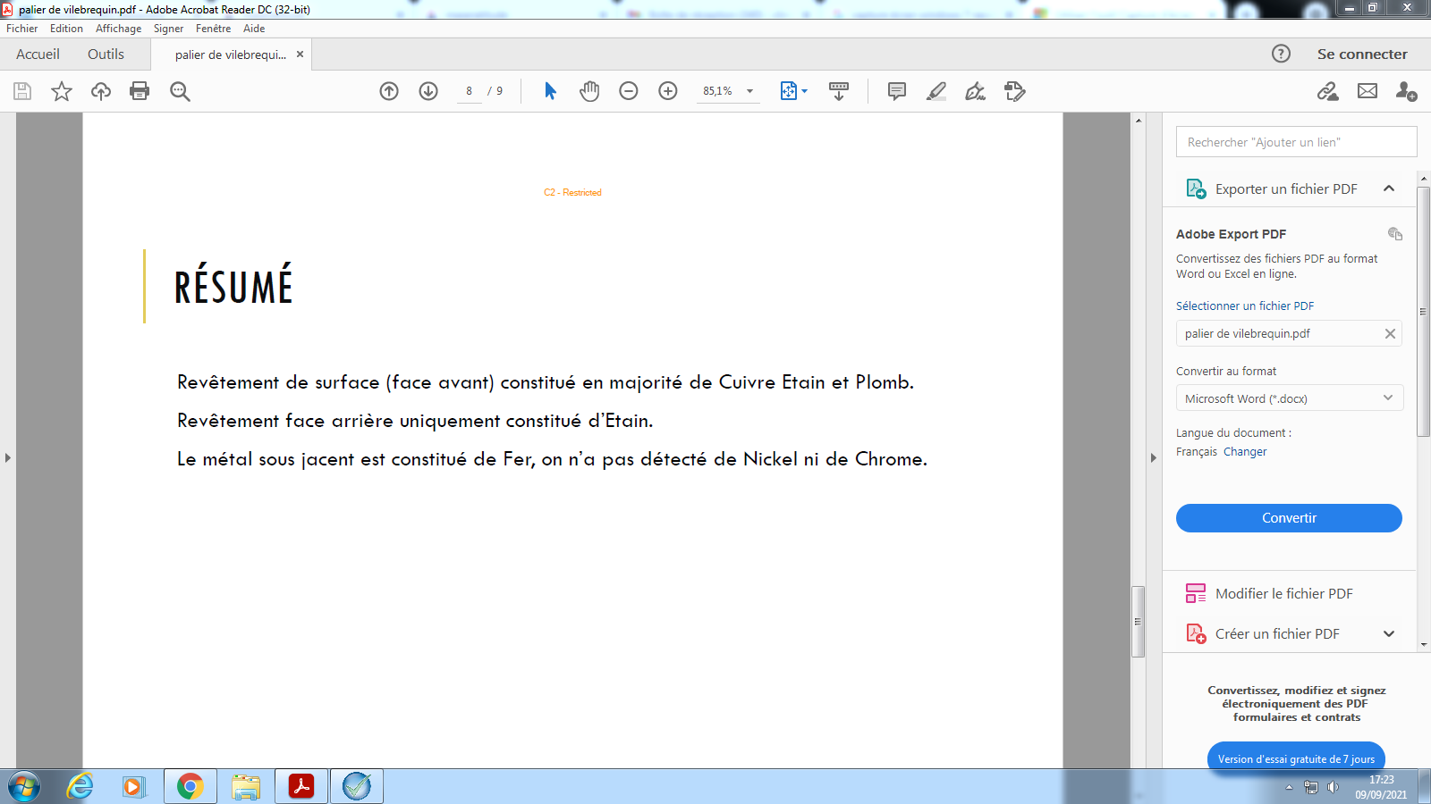

salut les amis. Alors pour ceux que cela peut intéresser je mets ici les résultats de l'analyse de la composition des cales de vilebrequin.

cureghem a écrit : mar. 1 avr. 2025 08:54 salut les amis. Alors pour ceux que cela peut intéresser je mets ici les résultats de l'analyse de la composition des cales de vilebrequin.
J'ai toujours des cales que j'ai faites faire à vendre. Tri-metal (comme à l'origine sur les v6) et plus larges que la daube plus récente bi-metal dont on voit l'analyse.
