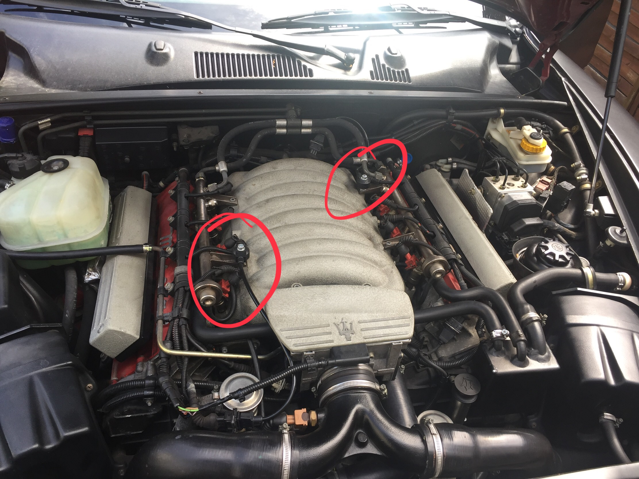

Avez vous déjà vu ça ? Et cela sert à quoi selon vous? Et comme je connais la réponse, c est à la fois gonflé et malin, mais comment vérifier que ça fait bien son boulot?
Messages : 9022
Re: [3200] Fiche 3200
Truc de fainéant.
Au moins tu es certain de ne pas avoir de check engine lié au "knock sensor". :lol:
Vu que je fais partie du team "cable sous la rampe d'injecteur", je ne peux pas approuver cette modif.
Techniquement, cependant, je pense que ça doit marcher quasiment pareil. Mais quand même.

Konimino2 a écrit :Avez vous déjà vu ça ?
Oui.
joeley a écrit :La voila la solution pour remplacer les capteurs sans se fatiguer... Mettre les nouveaux SUR le collecteur... Rien à démonter !... :lol:
http://www.maseratitude.com/viewtopic.p ... s&start=30

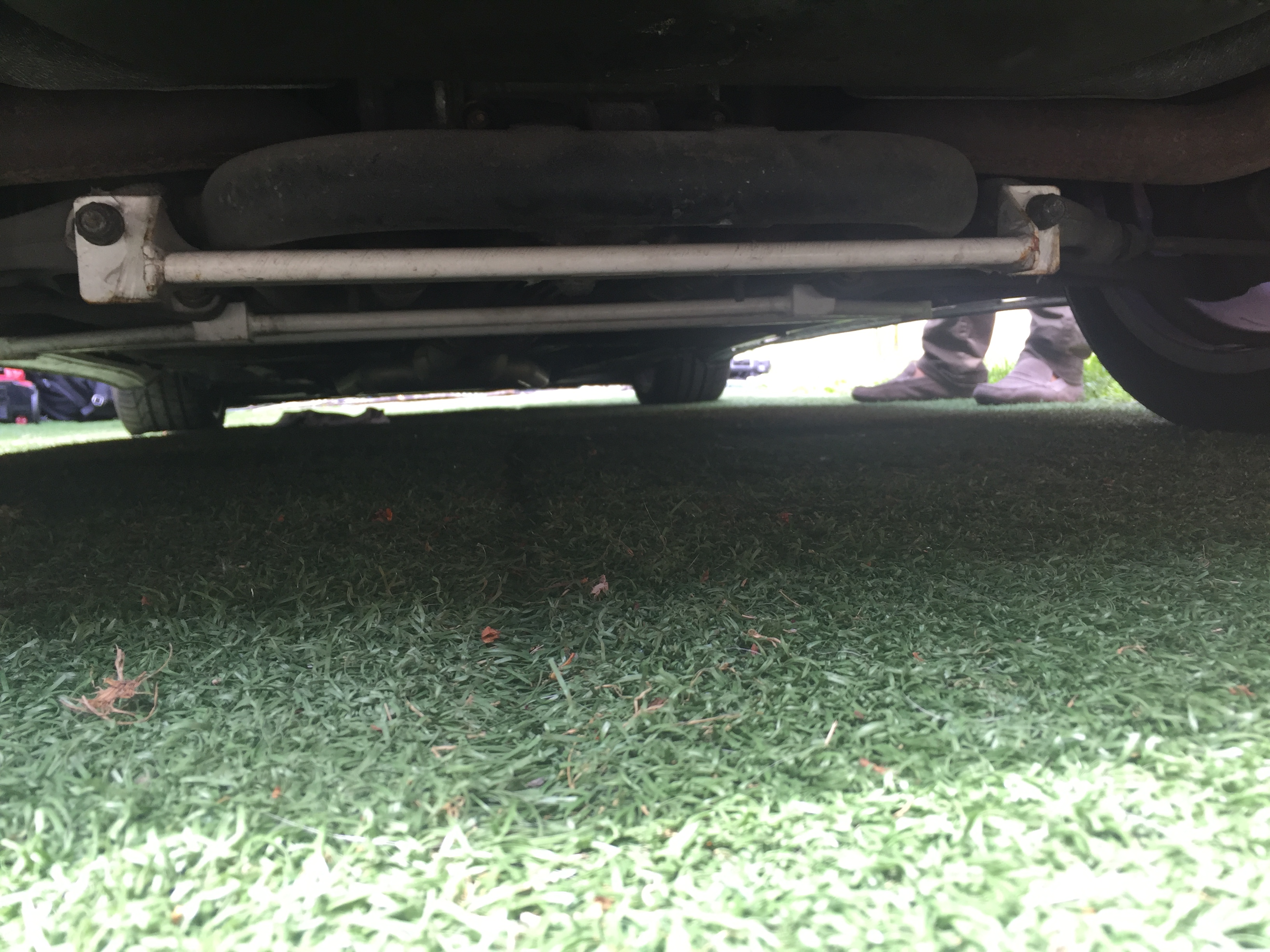

Est ce que quelqu un à déjà installé ça?
Intérêt? Efficacité?

Message par MASERALFA »
Je ne vois pas trop l’intérêt de ce renfort quand tu vois la taille des tubes mécano soudés du train arrière

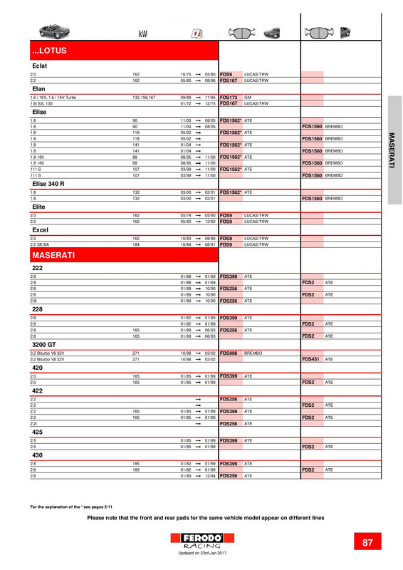

Ferodo préconisation pour Maserati

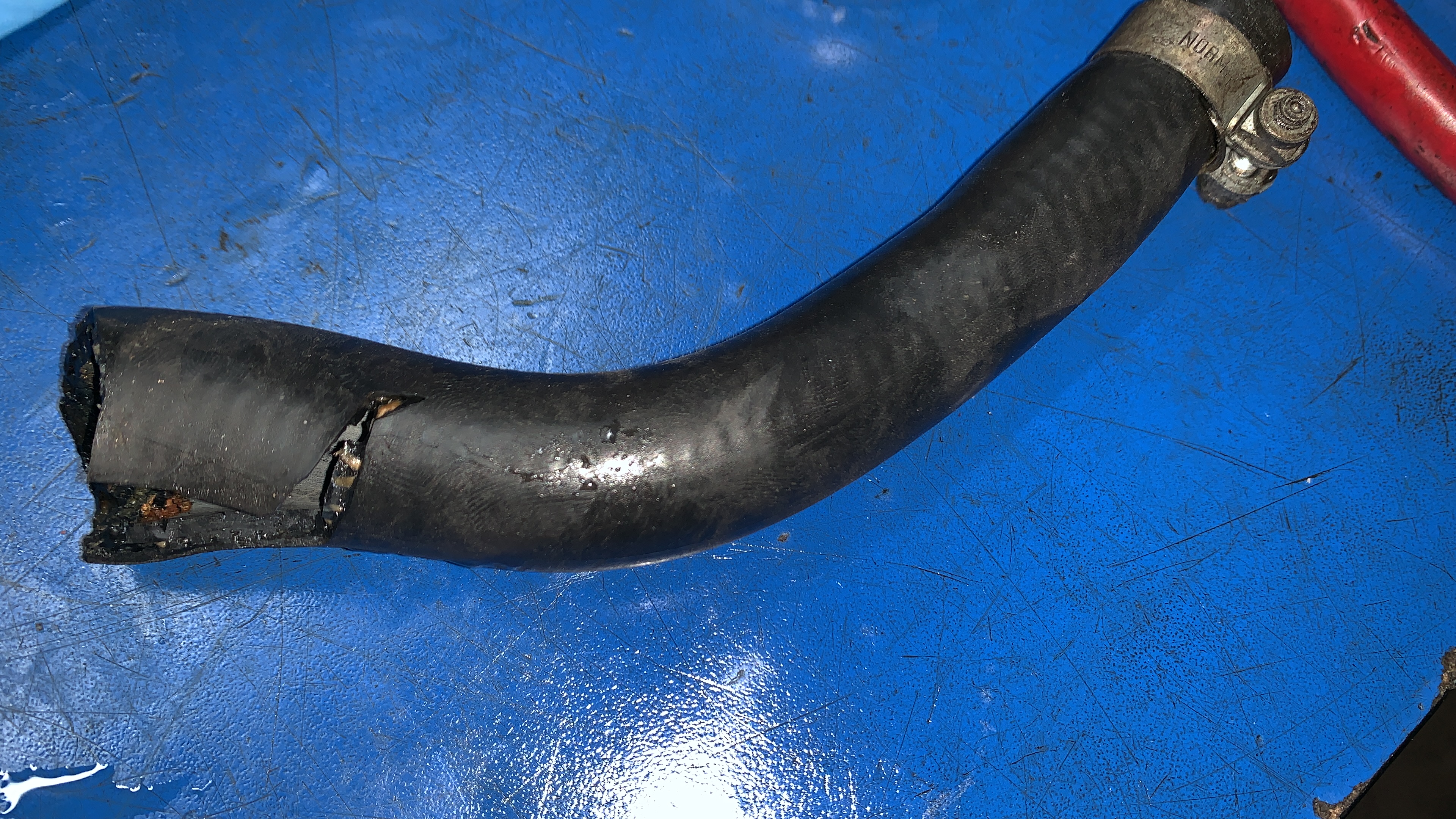

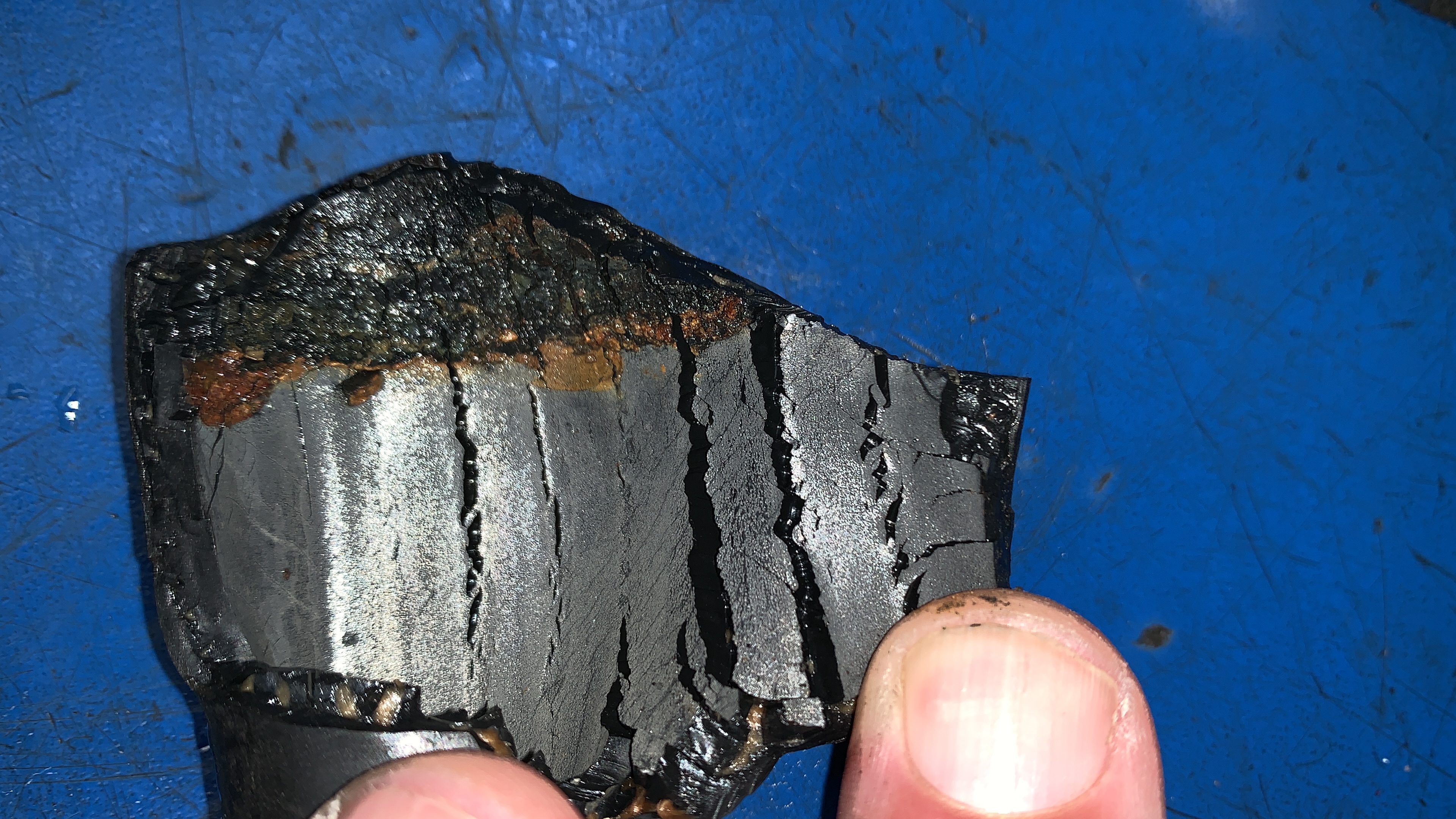

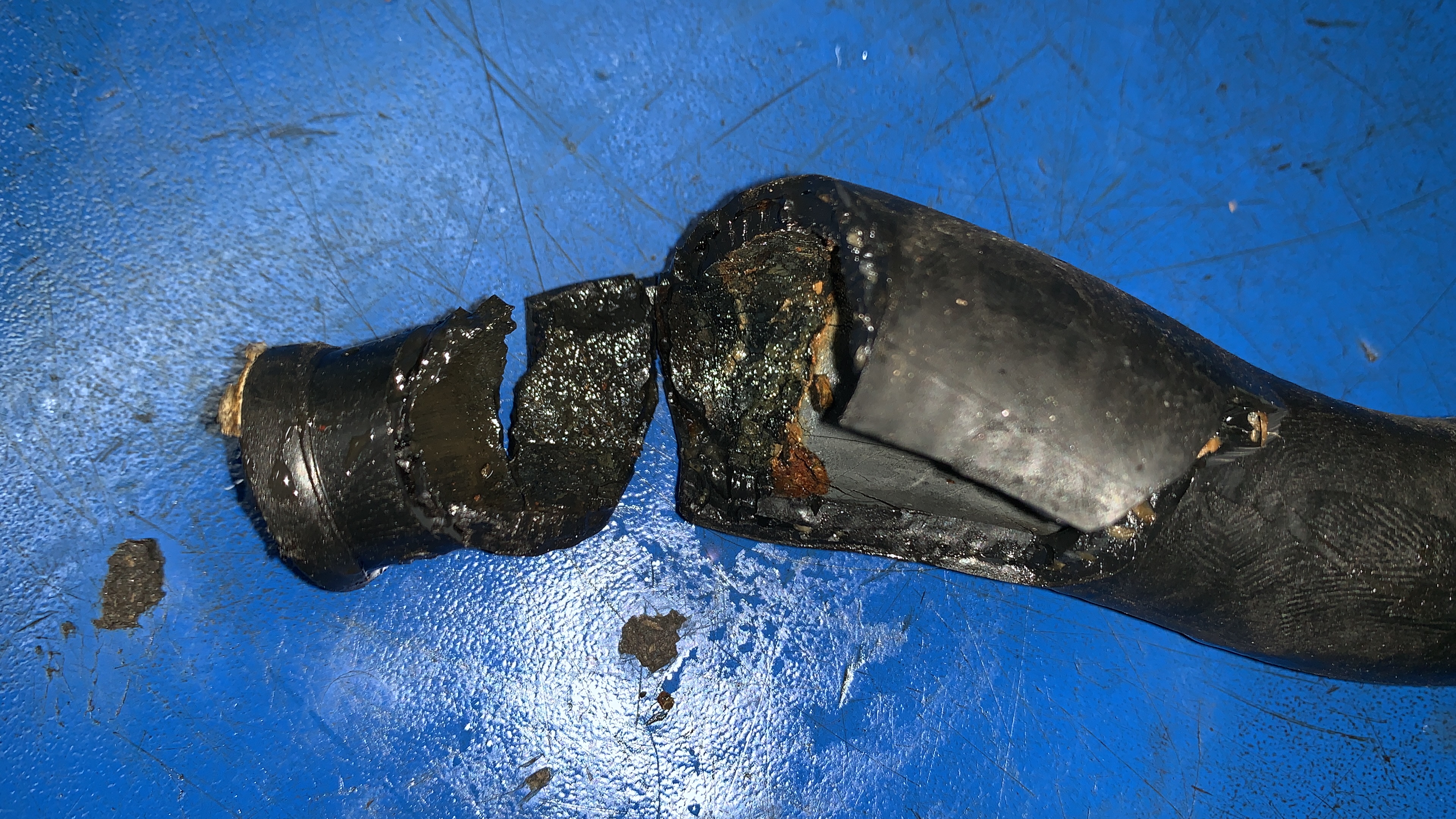

Méfiez vous des durites de 20 ans...
Une histoire à se retrouver avec toute l eau par terre...
[attachment=3]77400A48-2195-4BB2-AC40-4B96D5B511A0.jpeg[/attachment]
Aspect extérieur acceptable
[attachment=2]8ED310E1-1B81-426C-8D96-FB1E32F12A56.jpeg[/attachment]
En fait elles sont mortes
[attachment=1]5353D885-570E-4F57-99CB-319D110BCBB0.jpeg[/attachment]
En réalité à l intérieur c est comme ça...
[attachment=0]423C7D69-87CC-41B2-BF1F-4110607A6C48.jpeg[/attachment]
Parce que la structure interne du silicone est morte
Mais du côté sortie culasse
Ne pas se fier aux apparences
Sortie de culasse vers turbo
Tu as perdu les eaux?
Messages : 5138
Ca fait peur ton histoire!
Tu parles de durite en silicone et de durite de 20 ans... celle-ci n'est pas en silicone!?
Messages : 10465
Ce sont celles d origine. Je pense qu il doit y avoir du silicone mais pas que. L espèce de voile transparent...
Je pense qu un des symptômes à observer, c est l espèce de grossissement que ça fait après le collier, côté culasse.
Dans mon malheur, je ne roulais pas vite et j ai pu m arrêter très rapidement sans lumière rouge. Imaginons sur l autoroute à 250 ???

Konimino2 a écrit :Ce sont celles d origine. Je pense qu il doit y avoir du silicone mais pas que. L espèce de voile transparent...
Toujours bon à rappeler , les méfaits de l'âge et de la chaleur également sur les composants des voitures :!:
Messages : 9105
Konimino2 a écrit : Je pense qu un des symptômes à observer, c est l espèce de grossissement que ça fait après le collier, côté culasse.
C'est effectivement un bon indice: si ça gonfle avec l'âge, c'est clair que le matériau a flué, a peut-être commencé à se fissurer et ne tardera pas à lâcher, il faut remplacer dès que possible.
Mais parfois, l'intérieur de la durite se délite sans qu'on ne voie rien à l'extérieur, notamment quand l'épaisseur est relativement importante par rapport au diamètre.
Une bonne règle consiste à les changer régulièrement comme préconisé dans le manuel d'entretien, d'autant plus que certaines durites sont bien cachées et difficiles à inspecter.

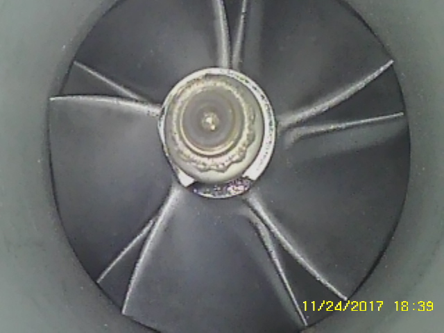

c'est normal le petit bout qui parait cassé ? c'est pris de loin avec un endoscope je n'ai donc pas pu mettre un doigt pour voir si c'est une cassure
3200 GT
sebasto35
Messages : 690
Localisation : Saint Malo
Message par sebasto35 »
C est peut être une entaille pour l équilibrage du rotor ?
Si ça avait été endommagé en roulant, tu aurais par la suite eu du bruit, vibration venant du turbo...
Message par r8G »
Salut,
Moi ça ne me parait pas anormal, mais je ne suis pas le spécialiste du turbo.
Il me semble que si ton équilibrage n’était pas correct tu aurais de la fumé en roulant.
A voir l'avis d'un expert...
Cette entaille en forme de demi lune est tout à fait normal.
Vois la photo d’un des turbos de 3200GT que j’ai :

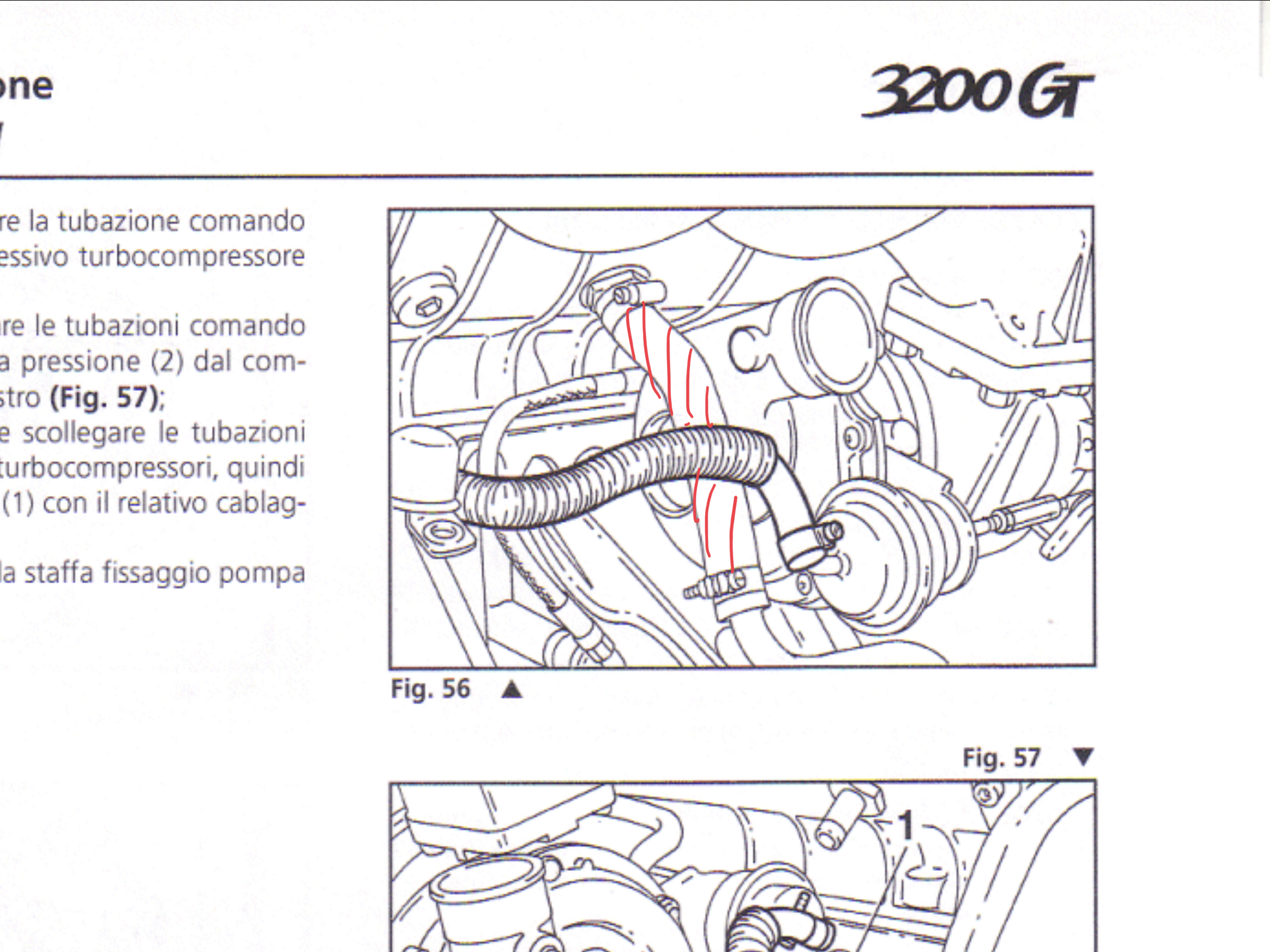

Messages : 10465

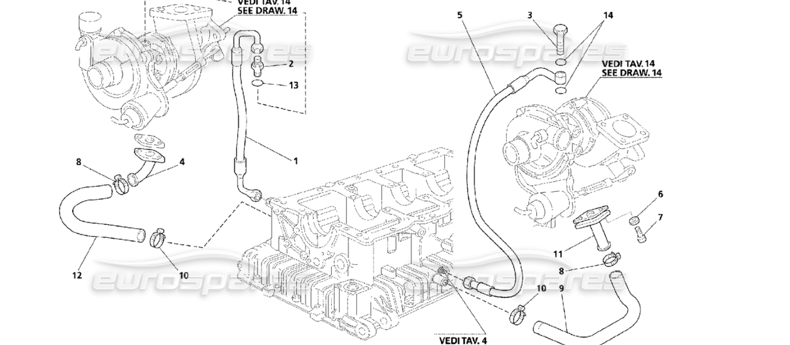

Il faut que je change les durites d huile turbo.
Edit : la 12 et la 9... Quelqu un l a t il déjà fait? Du coup, il faut vidanger le moteur?
Vous les avez prises ou?
