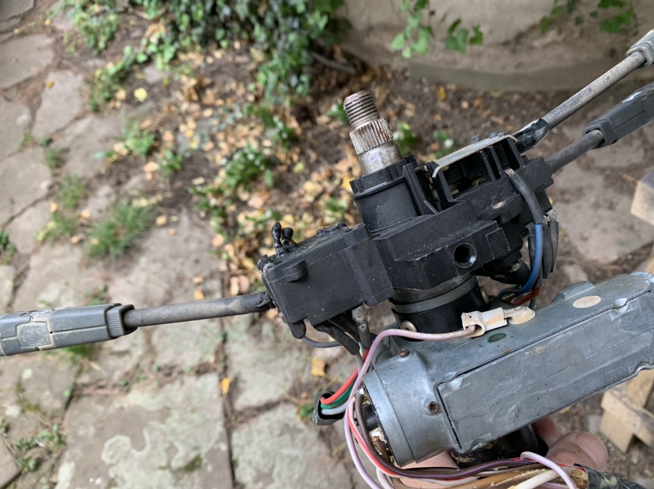

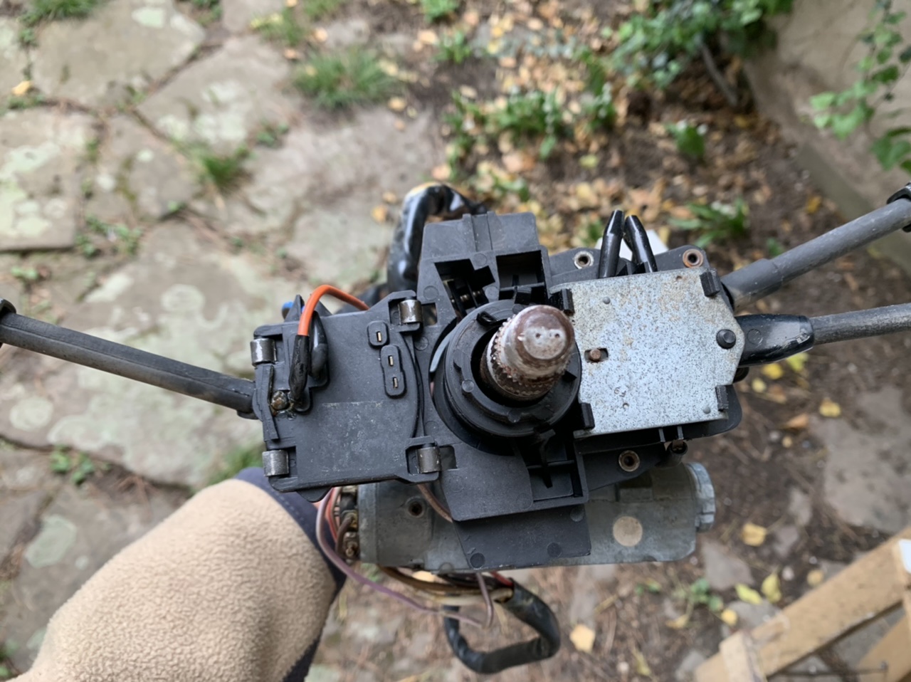

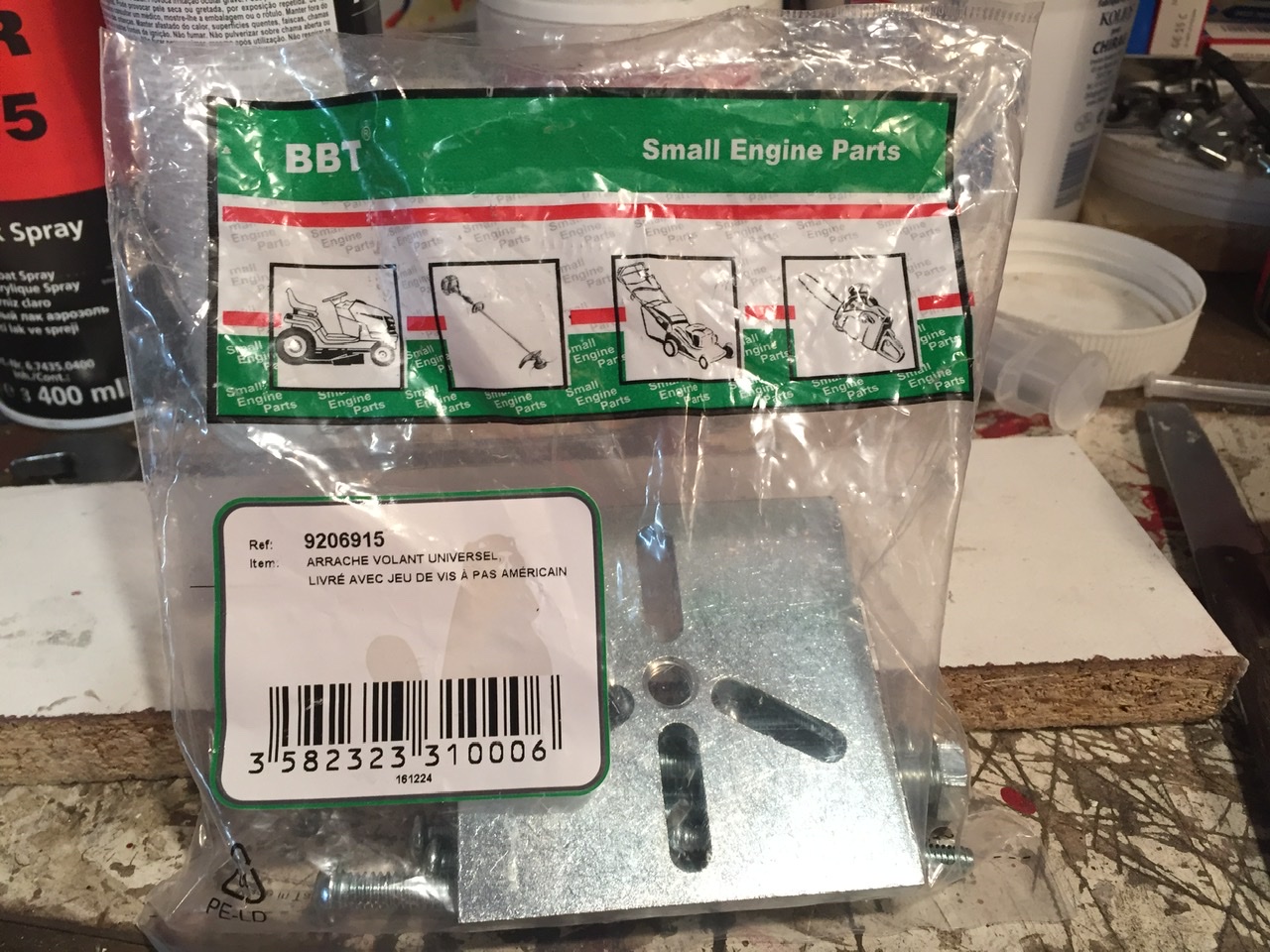

Donc tu enlèves le volant. J ai dû mettre dans le fil biturbo Es, avec un arrache moyeu de tondeuse ou l outil maserati c est pareil.
Ensuite ça sort.
Ensuite ça sort.
Re: Une 2.24V en plus sur le forum !
J’ai retrouvé la référence de l arrache et la photo

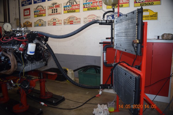

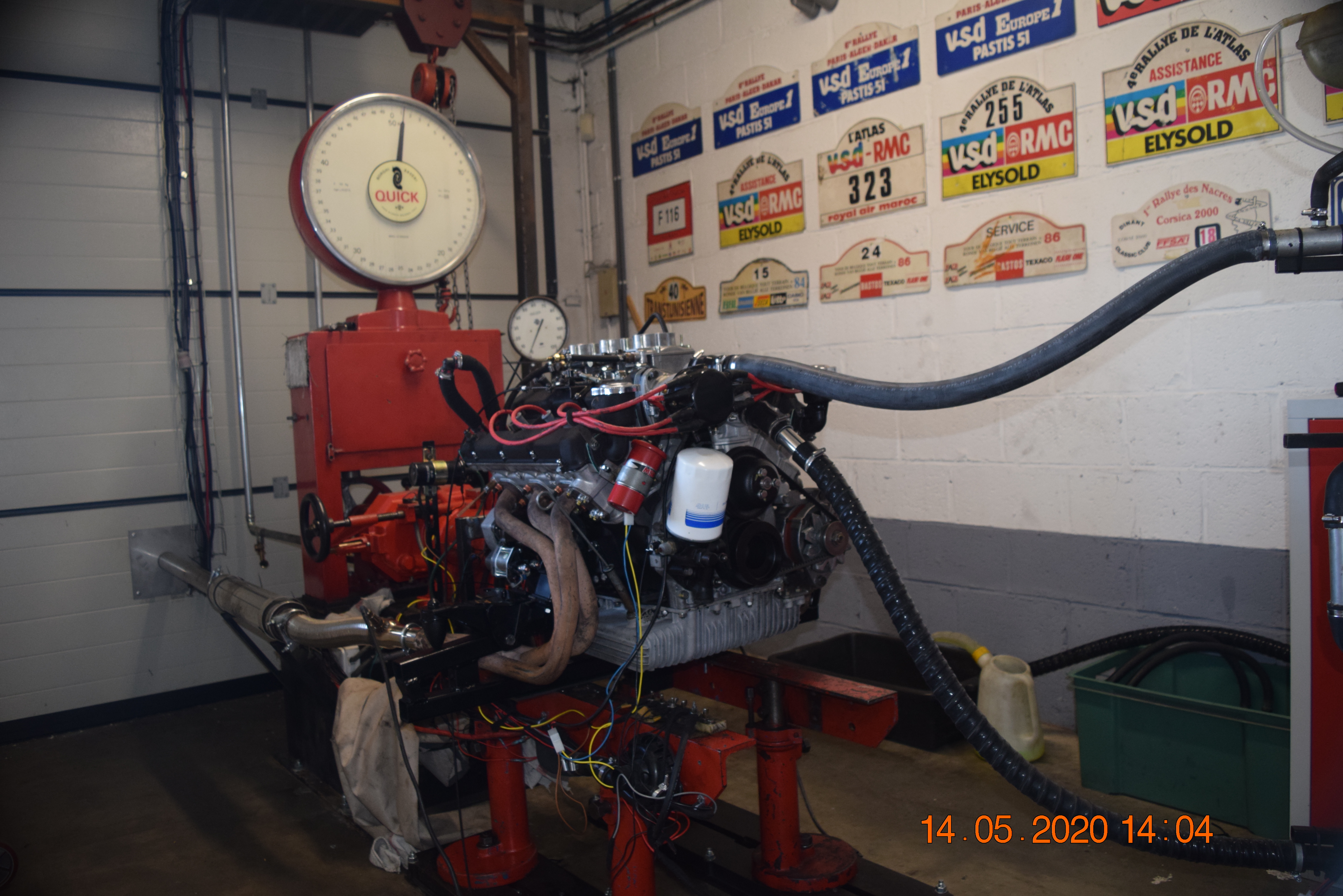

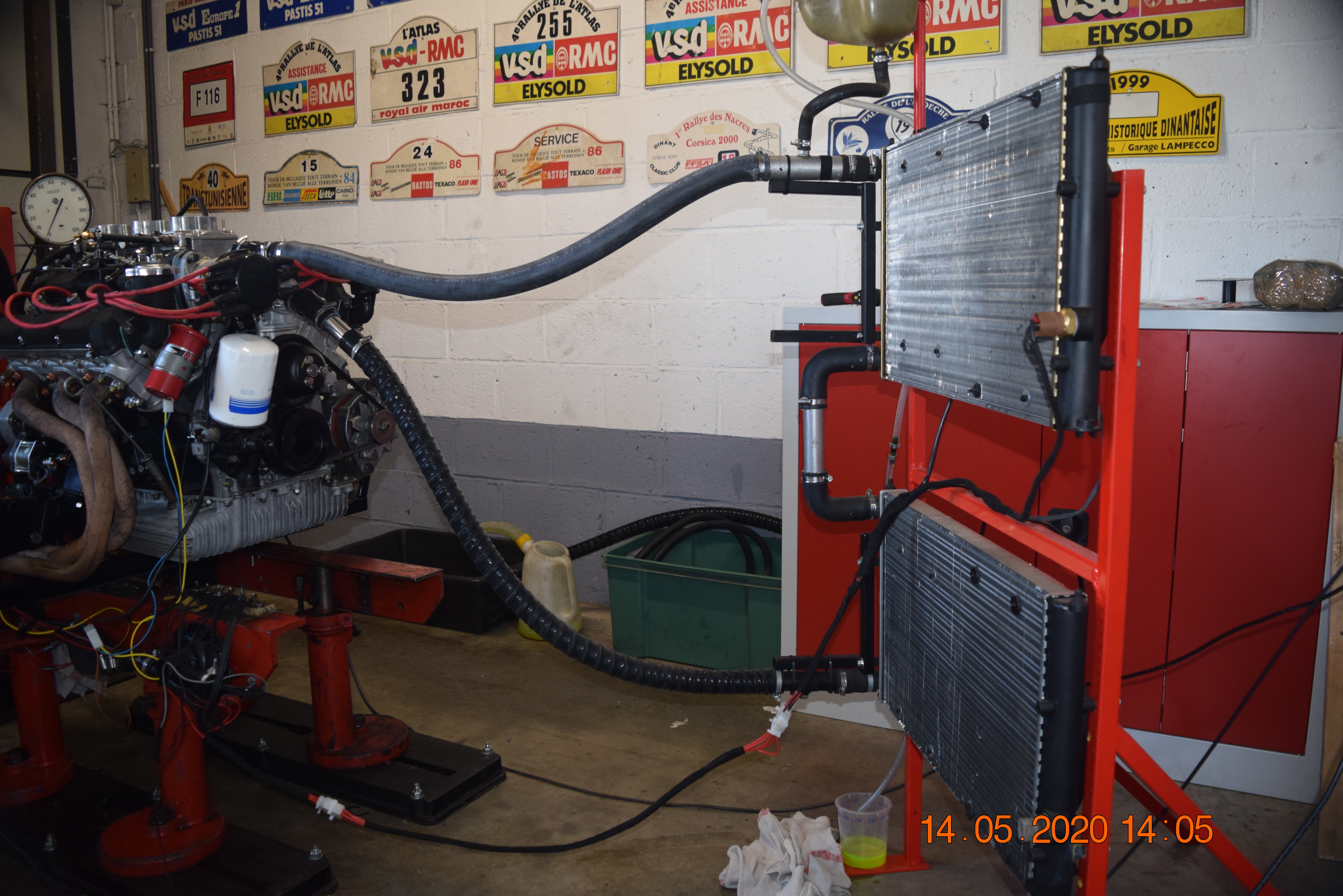

C'était pour moi également l'occasion de voir l'atelier et le banc d'essai moteur

Il sort de quoi ce V6?
D'une dino? D'une stratos?
