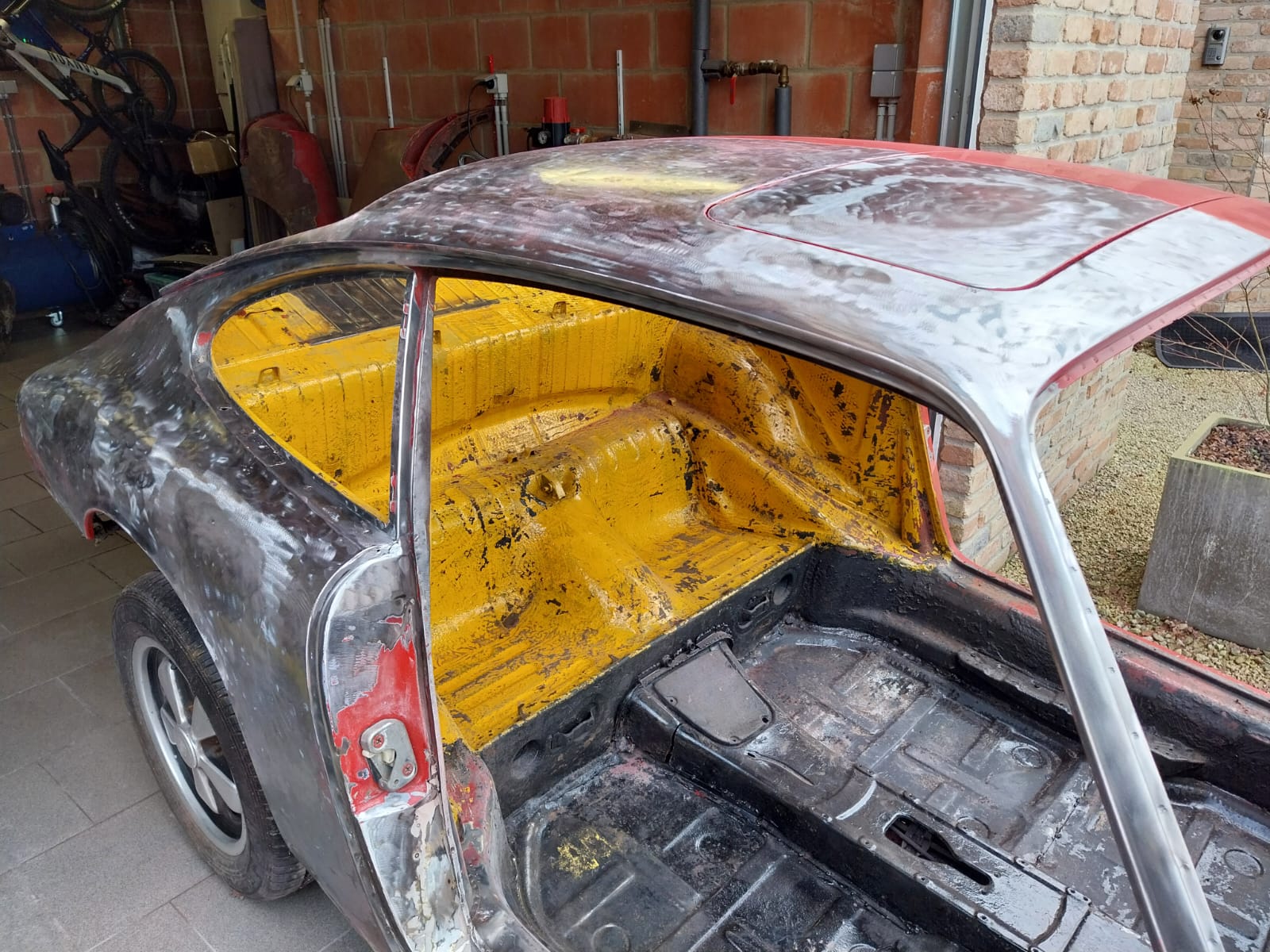

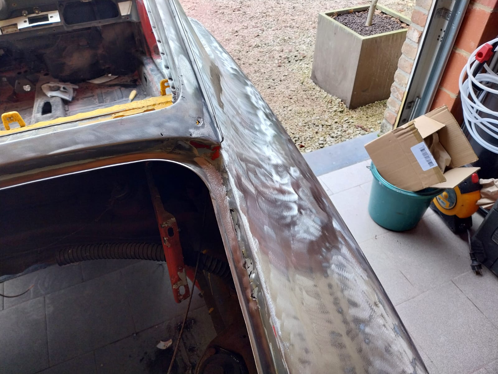

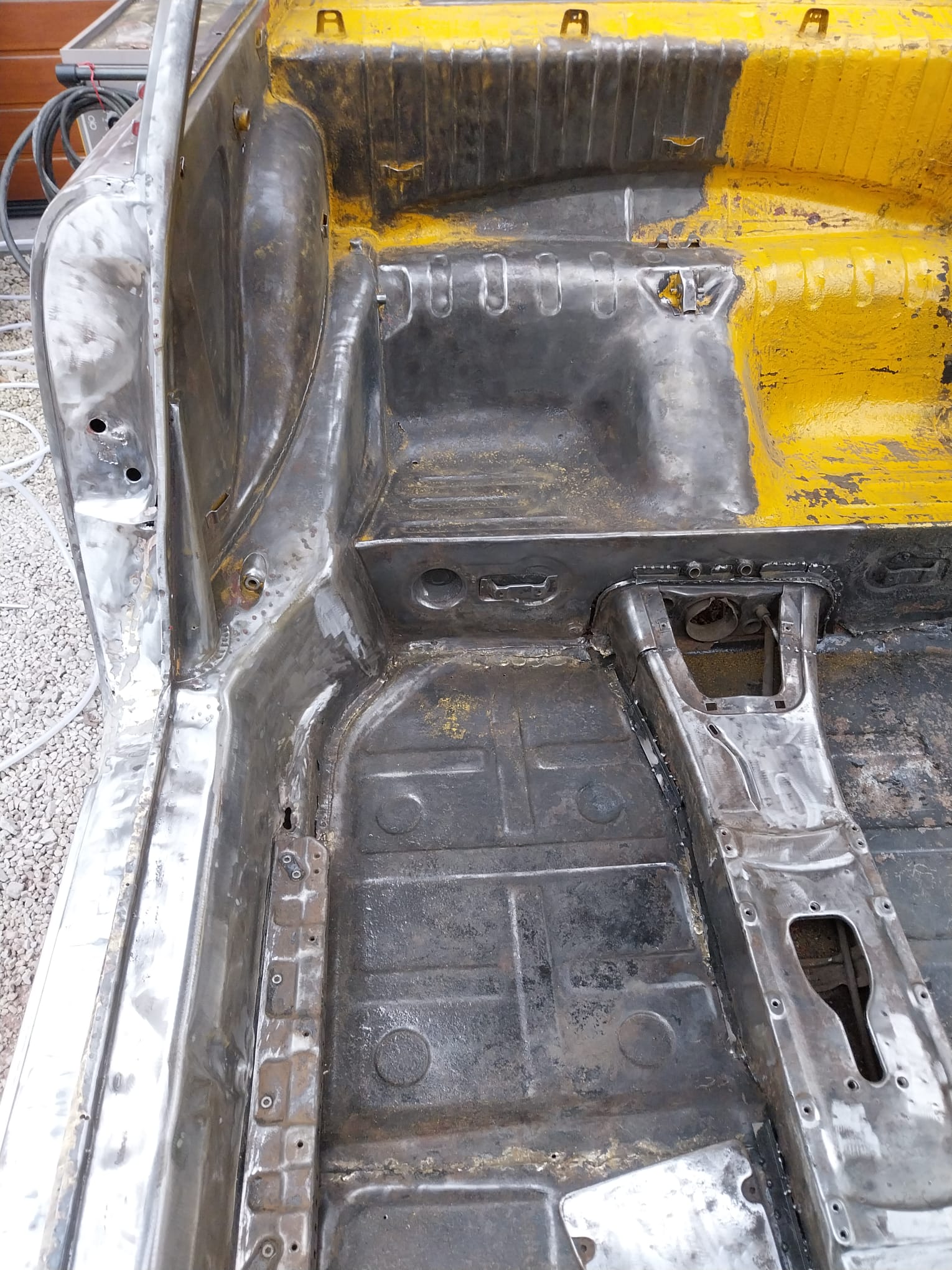

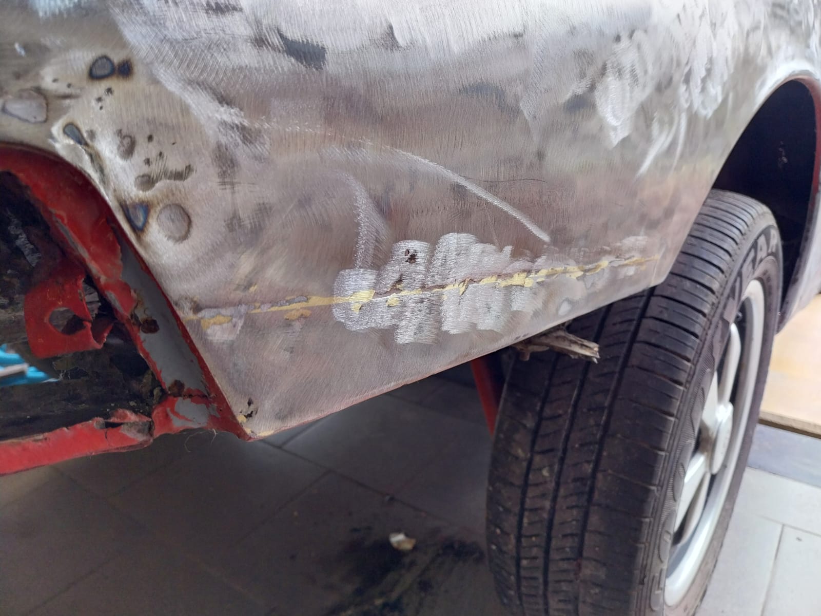

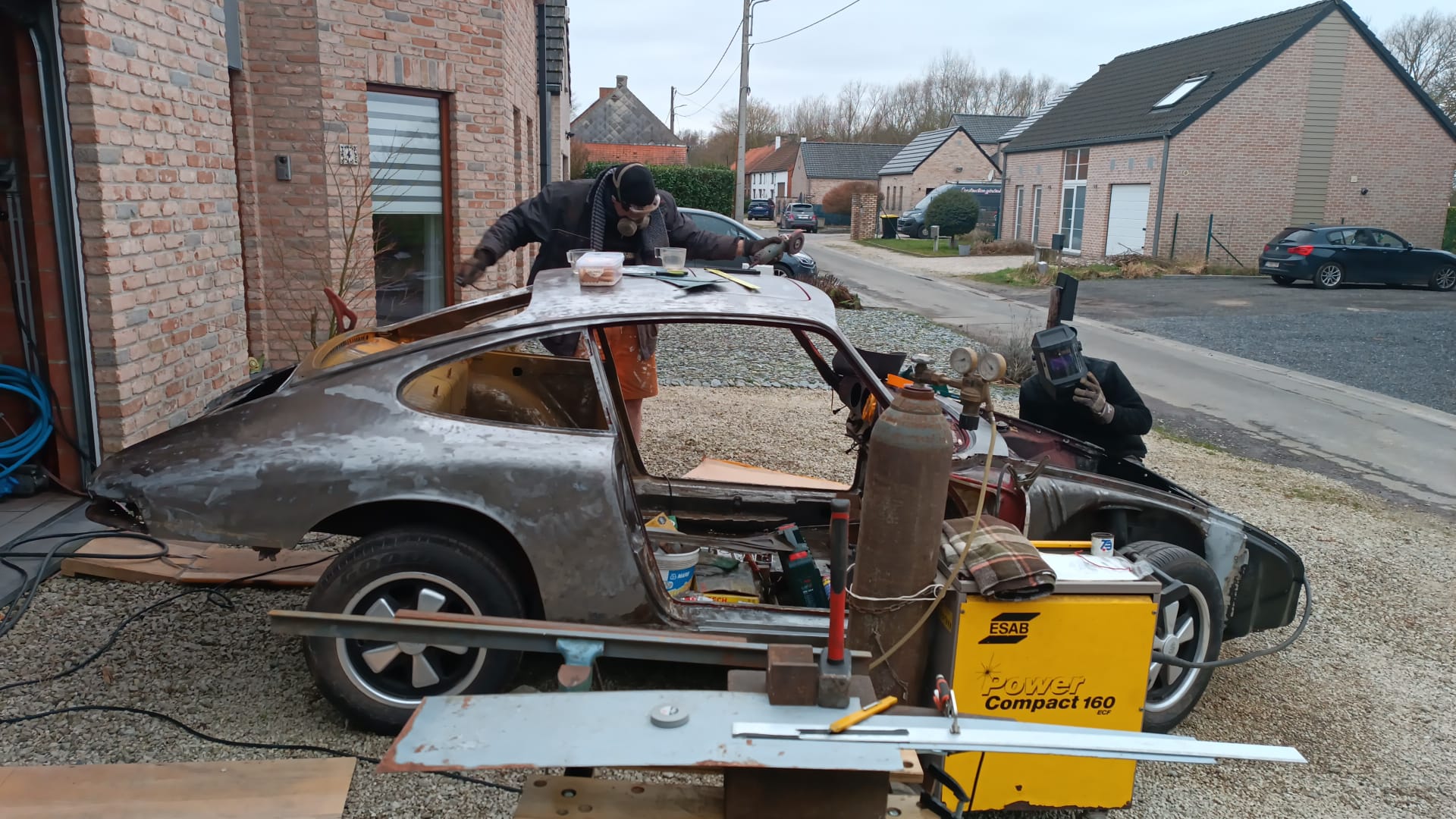

Les travaux commencent
C'est bon, l'idée du bahamas yellow commence à faire son chemin dans la tête de Benja. Fallait juste trouver les bons mots. :oops:
Reste à lui parler des sièges tartans maintenant, ça ce n'est pas gagné. :lol:
Ils ont commencé les travaux, et il semble qu'ils ne perdent pas de temps.
Ils font les choses bien, en reprenant depuis le début, pour le moment, ça décape de partout et découvree tous les trous cachés au mastic et à la brasure, mais rien ne les
arrête, les dégats faits par la rouille au fil du temps étaient attendu et des bouts de tôle seront formés pour remplacer toutes les zones de dentelle.
Elle est en de bonnes mains.

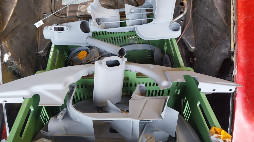

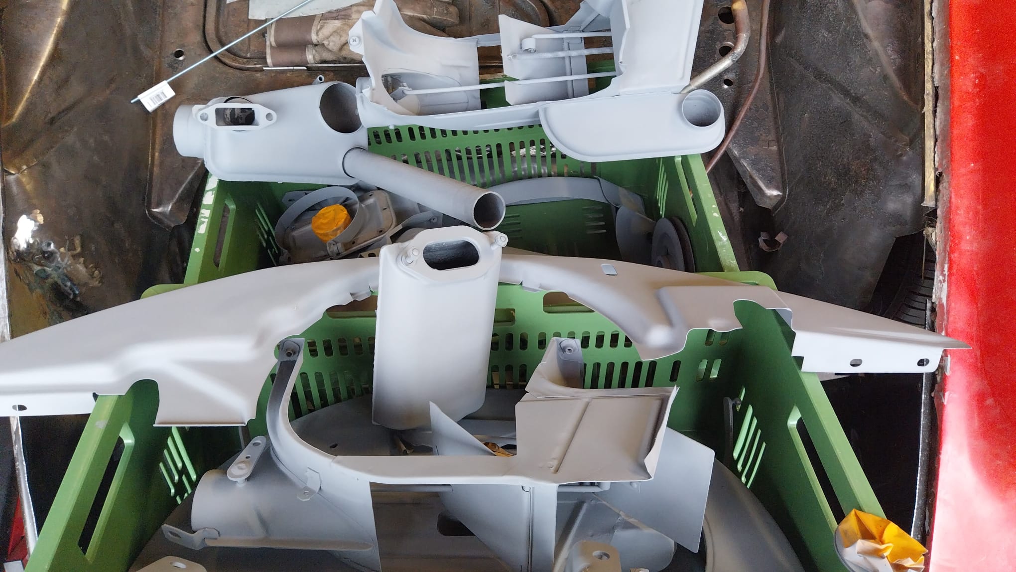

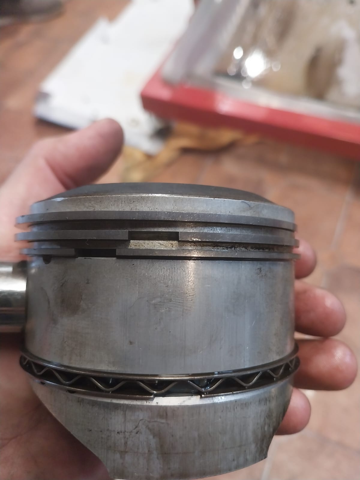

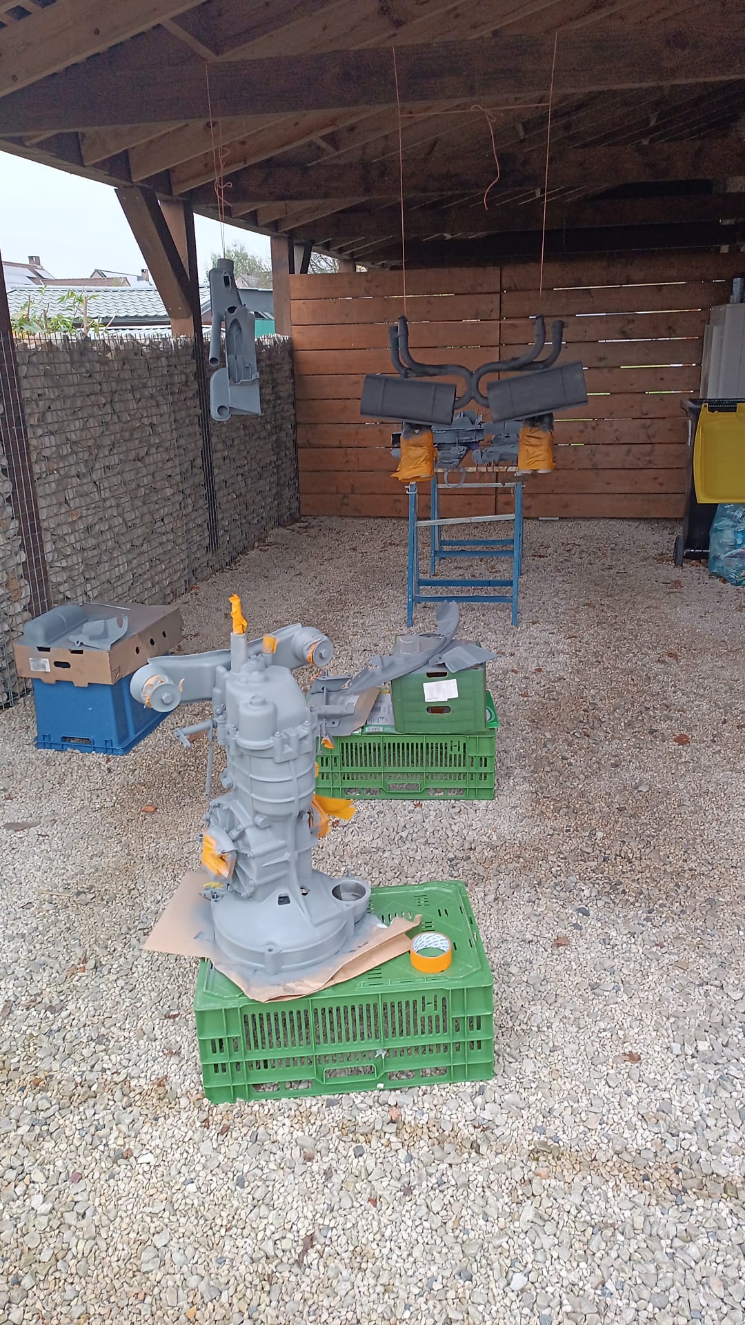

Quelques nouvelles de cette vieille grenouille.
Les travaux de carrosseries sont long et ingrats, entre la carroserie à remettre à nu et la corrosion à revoir.
Pas mal de pièces plus fragiles passeront par l'étape aérogommage.

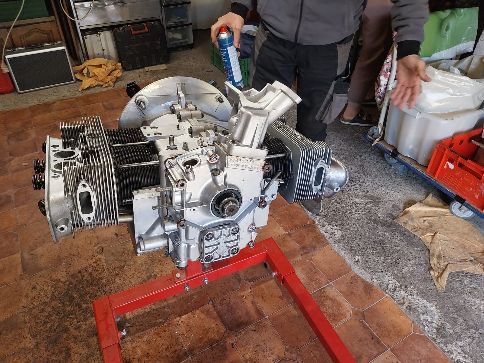

Mais un petit passage sur la mécanique est toujours valorisant.

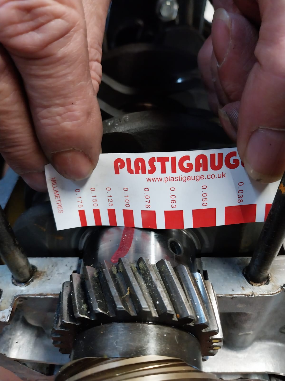

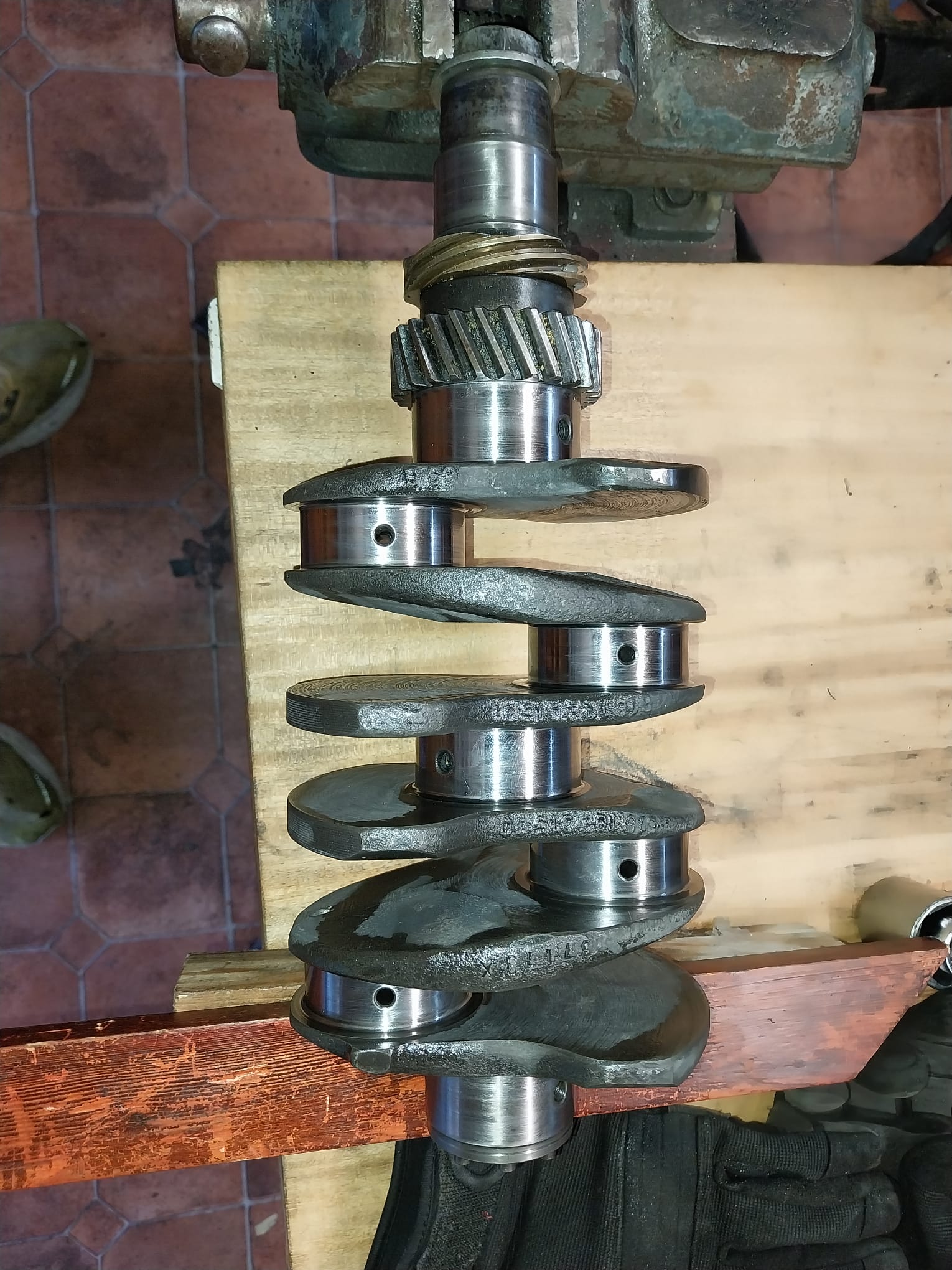

Rien n'aura été laissé au hasard, le moteur ouvert
Un kit big bore installé (plus gros cylindres, de quoi gagner une dizaine de chevaux) et surtout, partir sur une ensemble cylindres/pistons neufs à relativement peu de frais.
Plastigaugeage

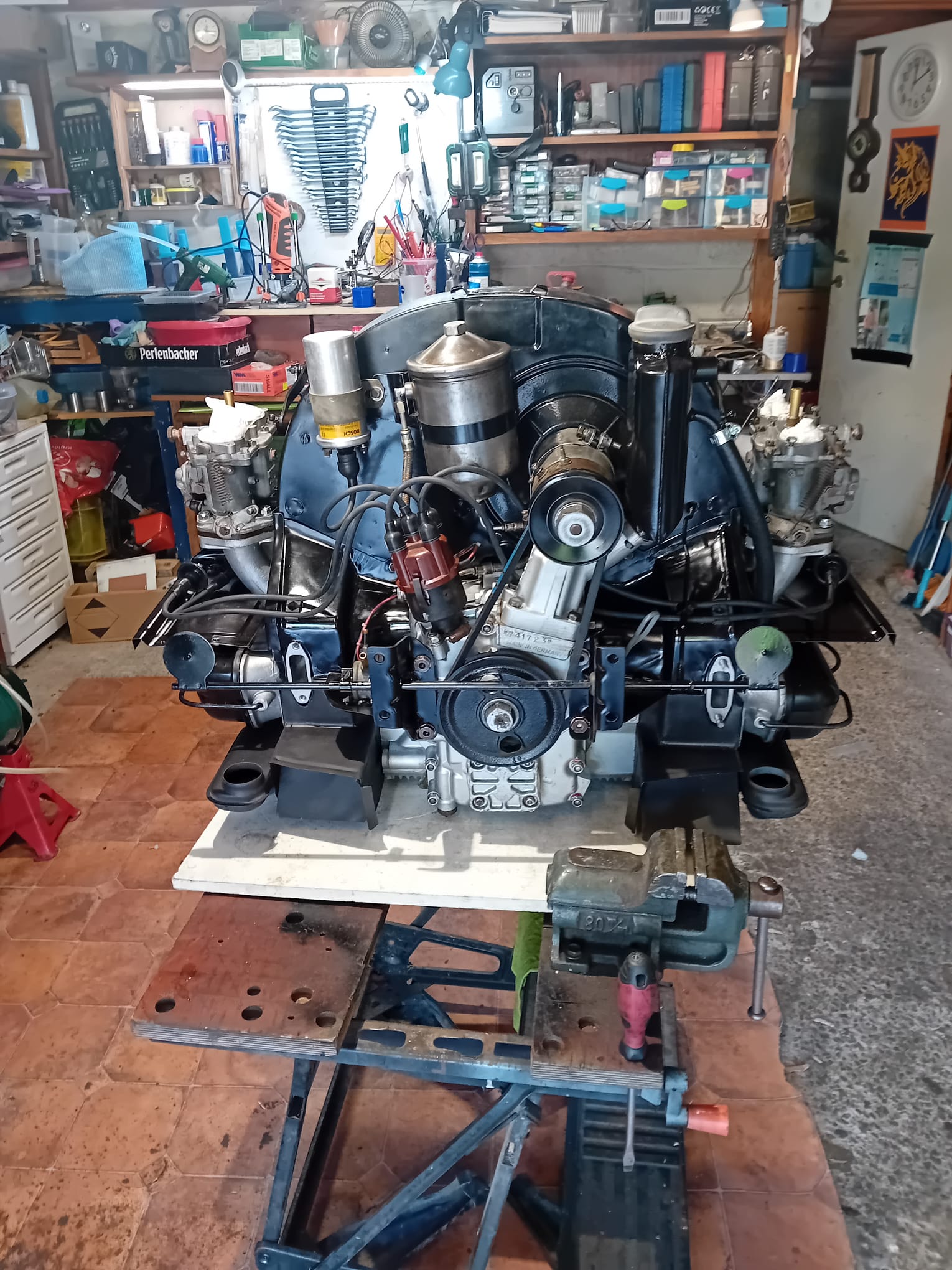

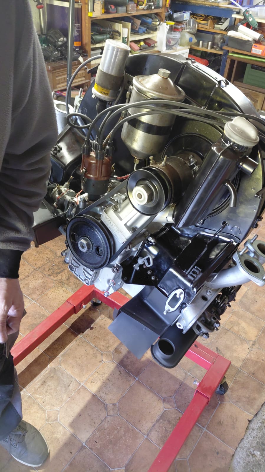

Et le voilà le moteur comme neuf. :shock:
Ca fait plaisir à voir.
J'ai bien fait de lui céder la voiture, elle est entre de bonnes mains.
