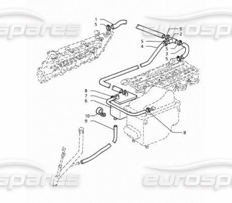

Et sinon pour en revenir à mes reniflards, c'est bien un filtre je ne pense pas qu'il y ait d'anti retour, tout comme si il était relié à la boite à air comme à l'origine.
Une modif plus "propre" consiste apparemment à mettre un "catch tank" pour récupérer les condensats d'huile : https://www.mtk-tuning.com/recuperateur ... -9653.html#
Donc en résumé, laisser le reniflard libre n'a aucun impact négatif sur le fonctionnement du moteur (au contraire) mais l'inconvénient c'est de refouler des vapeurs d'huile (et donc de l'huile) dans la nature, et dans mon cas sur les durites d'intercooler et sur le sol de mon garage tout propre. Mais en théorie ça n'est pas censé refouler autant d'huile.
Je verrai bien si ça se reproduit, auquel cas j'installerai peut-être un récupérateur.
FinkBrau
Messages : 1393
Localisation : Metz
Message par FinkBrau »
ghibli30 a écrit :Pas d'origine. Les durites finissent normalement dans une boîte de récupération qui renvoie l'huile au moteur.
Aucune raison de présence d'un filtre à air...

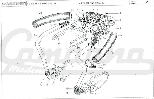

Après d'autres recherches, il semblerait qu'il y ait une différence entre les Ghibli 2.8 et les Ghibli 2.0, à moins que ce soit une évolution dans le temps.
Ici le schéma qu'on trouve sur Eurospares (2.8 ABS) :
Donc ici on a bien un genre de bocal de récupération avec l'huile qui repart au moteur et les vapeurs qui vont dans les boites à air.

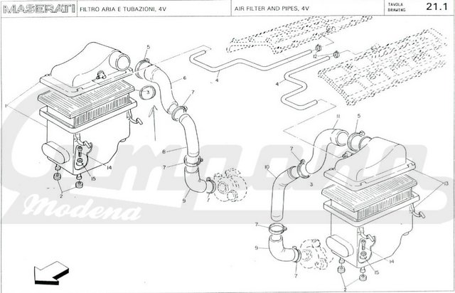

Et le schéma de la parts list moteur V6 de 1992 qu'on peut trouver sur le site de Campana :
Plus basique, les deux sorties de reniflard vont directement dans les boites à air.
Ce second schéma correspond aux AM495 et AM496 donc spécifique Ghibli 2.0 non-GT mais date de 1992, le montage a donc déjà pu évoluer sur les versions ABS qui ont néanmoins le même type moteur.
Il y a encore une autre version dans cette parts liste pour les moteurs AM477 donc sur les 222 4V et potentiellement les premières Ghibli 2.8 :
Une seule boite à air au milieu mais toujours un retour direct sans récupération de l'huile.
On peut donc imaginer que mon problème de reflux d'huile soit plus ou moins courant et ait été corrigé par l'ajout d'un bocal de récupération, à vérifier sur les Ghibli 2.0 ABS et GT.

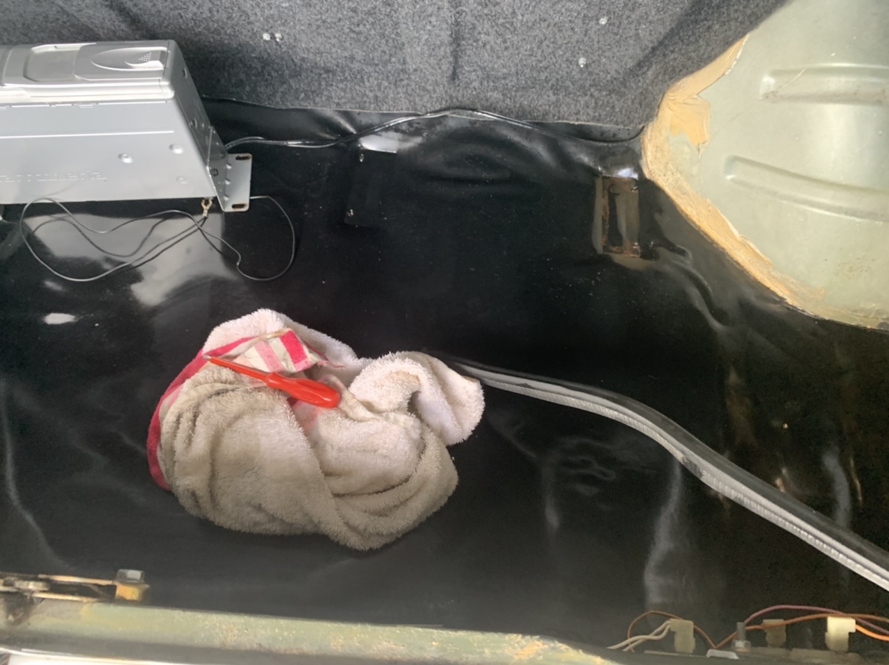

Toujours dans ma chasse au gremlins, je suis allé vérifier un câblage sur la 222 4v
Et la, après des semaines, je vais voir si le cable d alimentation du clignotant droit arrière laisse bien passer le courant lorsqu on le met à la masse, alors qu il ne devrait pas. Enfin de ce que je crois.
Et oui, donc c est un fonctionnement que je n ai pas compris. C est comme sur la ES. Lorsque je teste le circuit, ça passe. Bref je ne comprends pas.
Grrrrrr
Mais....
Qu est ce qu il y a dans le coffre?,,,, :shock: :o :(
Un jerrycan de liquide de refroidissement couché, .... avec le bouchon à côté....
Et....
Baignoire dans le coffre
Ah naaaaaan, c est la troisième fois.
Quand j ai rempli le circuit de LDR après avoir changé le thermocouple, voire épisode précédent, j ai posé le jerrycan dans le coffre en posant le bouchon à cote, pour aller démarrer la voiture et faire circuler l eau, en me disant que je ferais l appoint.
Et puis les bulles ont bullées, pas eu besoin de faire l appoint.
Les ventillos se sont bien enclanches.
Tout va bien, donc je me suis dit que j allais faire un essai de turbos...
J ai claque le coffre...
Et euh..... je suis allé faire un essai...
Rentre. Tout va bien....
Et donc quelques semaines après....
En allant tester...le circuit électrique...
Pfffff
Donc redémontage des tapis, nettoyage...
Et....

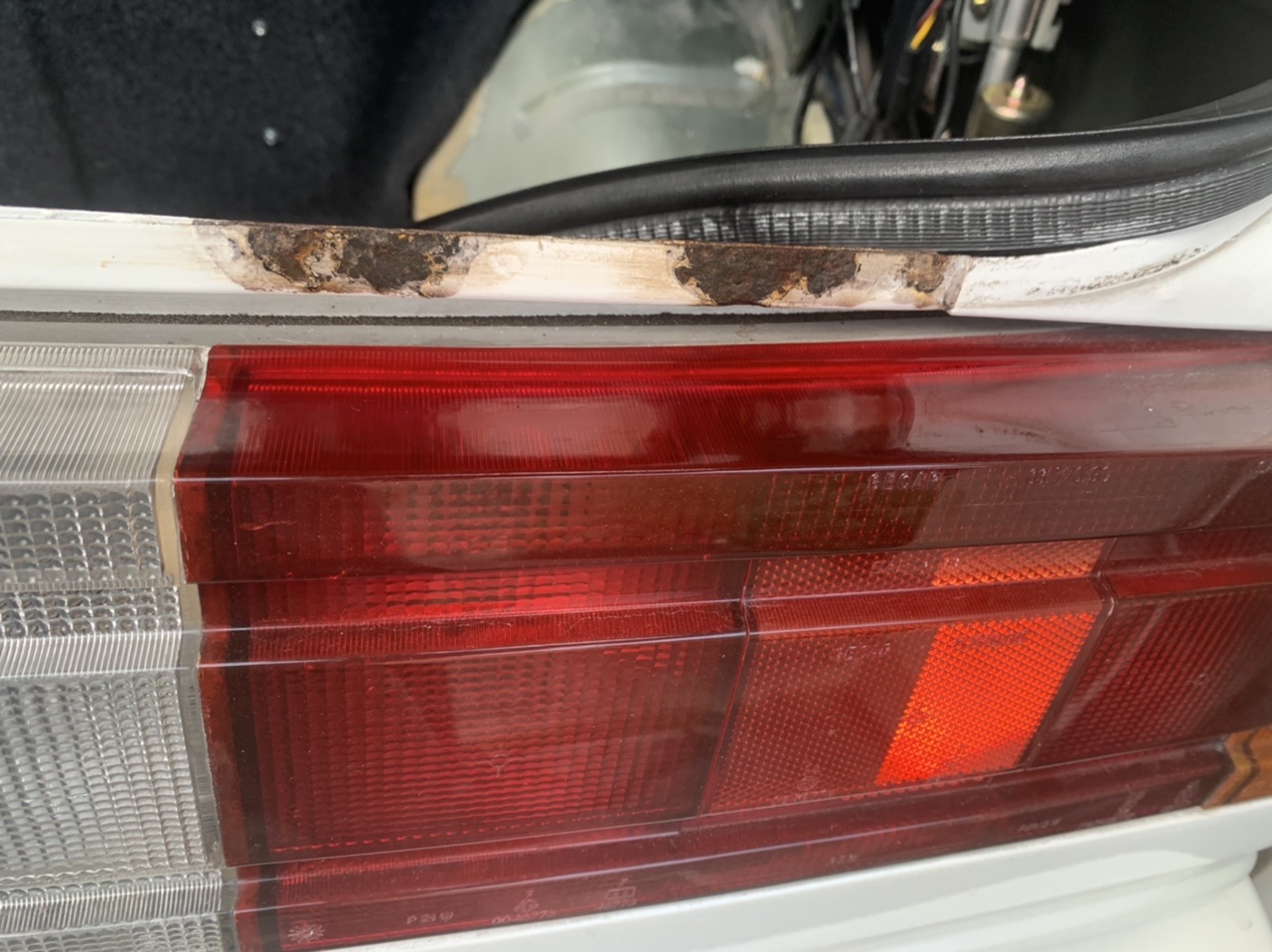

J ai eu l’occasion de vous conseiller d aller voir sous les joints de jonctions, parce que, hein, on n y va jamais...
Ben non....

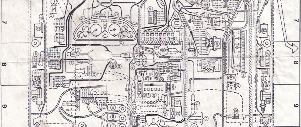

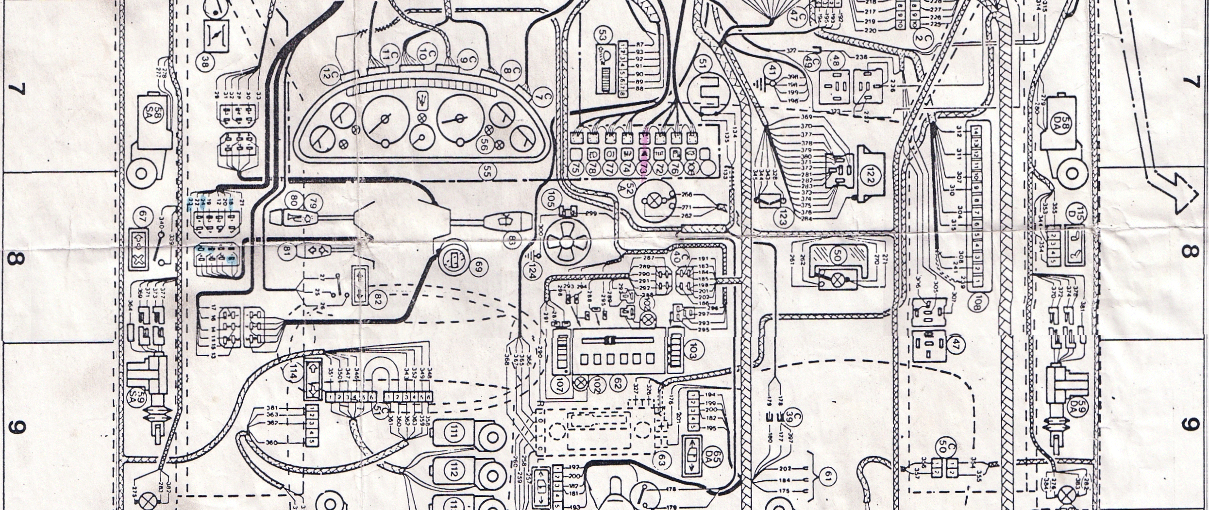

Quand je vois le schéma de ton circuit électrique, ça me donne la nausée.
Celui de mon Indy m'a fait renoncer aussi...

L'état des bordures de tôles sous les joints, c'est "normal" pour les masettes de cette génération?
Il ne devrait pourtant pas y avoir d'eau à cet endroit :?
Va falloir faire une inspection en règle et traiter...

En tous cas ça a pas l’air trop grave et puis c’est caché donc un coup d’antirouille et c’est réglé ! Je vais regarder sur la mienne par curiosité...

C'est vrai que la corrosion...qui cherche trouve !
J'avais également checké l'été dernier à cet endroit quand j'ai fait le contrôle autours des feux arrières...sur les conseils de Konimino si ma mémoire est bonne ! Et bien m'en a pris, car des petits soins ont été nécessaires au niveau du feu droit.

La galère en plus le LDR, ça a tendance à ne jamais sécher tout seul ce truc, ça ne s'évapore pas...
Bon, vois le bon coté, ça a permis de trouver encore un peu de rouille avant que cela ne croustille trop. :?
Messages : 9194
Et le LDR qui vieillit se transforme en acide par oxydation.
Raison pour laquelle il faut le changer selon les précos dans le circuit de refroidissement.
Alors gaffe de ne pas en laisser, surtout dans des recoins cachés.

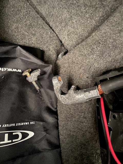

Bon par contre, j’ai voulu changé la batterie : je la trouvais un peu faiblarde au démarrage donc j’en ai acheté une qui trainait depuis un moment dans le garage. Ce matin je me suis rendu compte que non seulement j’avais laissé les clés sur le contact mais qu’en plus j’avais laissé le contact :roll:
Donc batterie à plat, ça sera l’occasion de la changer.
Et là, la bonne surprise :
Bien sûr les deux cosses sont comme ça sinon ça serait pas marrant...
Et tant que j’étais dans le coffre, j’en ai profité pour regarder ma jauge à essence qui déconne. Bon on peut pas la sortir sans incliner le réservoir, par contre comment on démonte la grosse durite du bouchon de remplissage ? Elle veut pas bouger que ce soit côté reservoir ou côté bouchon... sans la retirer impossible de basculer le réservoir.
Messages : 9194
:shock:
Jamais vu de cosses brisées comme ça. En plus il me semblait que ce métal était relativement ductile.
Il a fallu serrer comme un malade!
FinkBrau
Messages : 1393
Localisation : Metz
Ça m’a l’air d’être du plomb, même si c’est un peu étonnant pour des cosses, donc c’est quand même assez mou. Soit ça a cassé par fatigue à force de monter démonter, soit quelqu’un a serré trop fort sur un diamètre trop petit. Bon vu la gueule des cosses je dirais option 1.
Direction Norauto voir si je trouve une solution de remplacement...

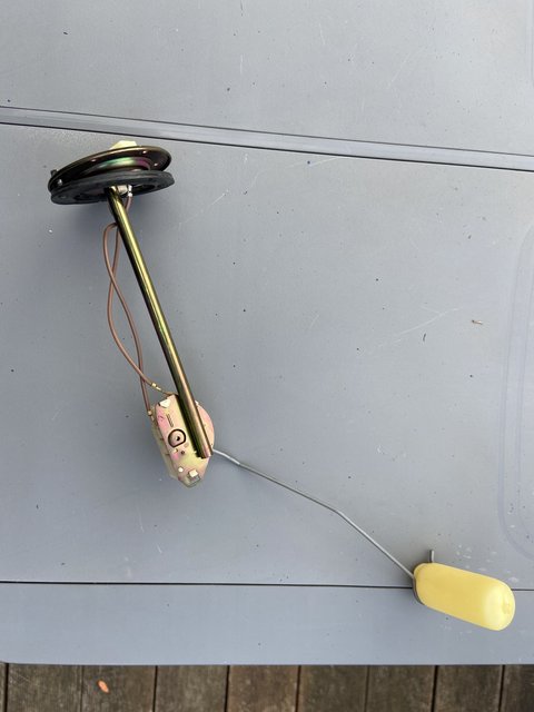

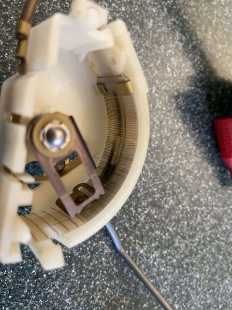

Bon pas trouvé le tuto mais j’ai réussi à sortir ma jauge... En fait il y a un circlip dans le tuyau de remplissage, côté trappe (évidemment avec mes cosses foutues y’a fallu être créatif pour l’ouvrir...) et même si sur le coup j’ai pas trop bien compris à quoi il servait, en le déposant l’espèce de tuyau en fibre (ça ressemble à de la fibre) se relâche et j’ai pu basculer le réservoir assez pour sortir la jauge.
Verdict, comme je m’y attendais elle est foutue. J’avais déjà vu des photos de la bête ici (de Gemini il me semble) avec le même soucis.
C’est un flotteur tout con avec une résistance variable à base d’un doigt qui se ballade le long d’un bobinage. Plus le fil de la bobine est long, plus la résistance est grande, plus la jauge descend.
Bon là c’est sûr le bobinage est foutu je vais donc devoir remplacer. Évidemment ça a pas l’air simple à trouver, même avec le numéro Veglia 679616. Ça semble être une pièce spécifique Maserati...
Ou alors bricoler un truc, va falloir que je réfléchisse...

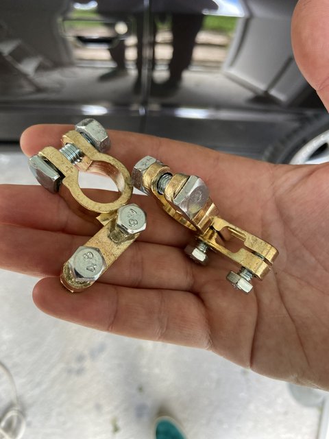

Et sinon ben j’ai trouvé des cosses à pas cher au Norauto :
Ça a l’air d’être de la merde et ça en est mais je me suis dit que ça pourrait dépanner. Mais ça va pas j’ai pas assez de mou et elles sont trop grosses du coup impossible à monter. Faut que je trouve autre chose... A suivre !
