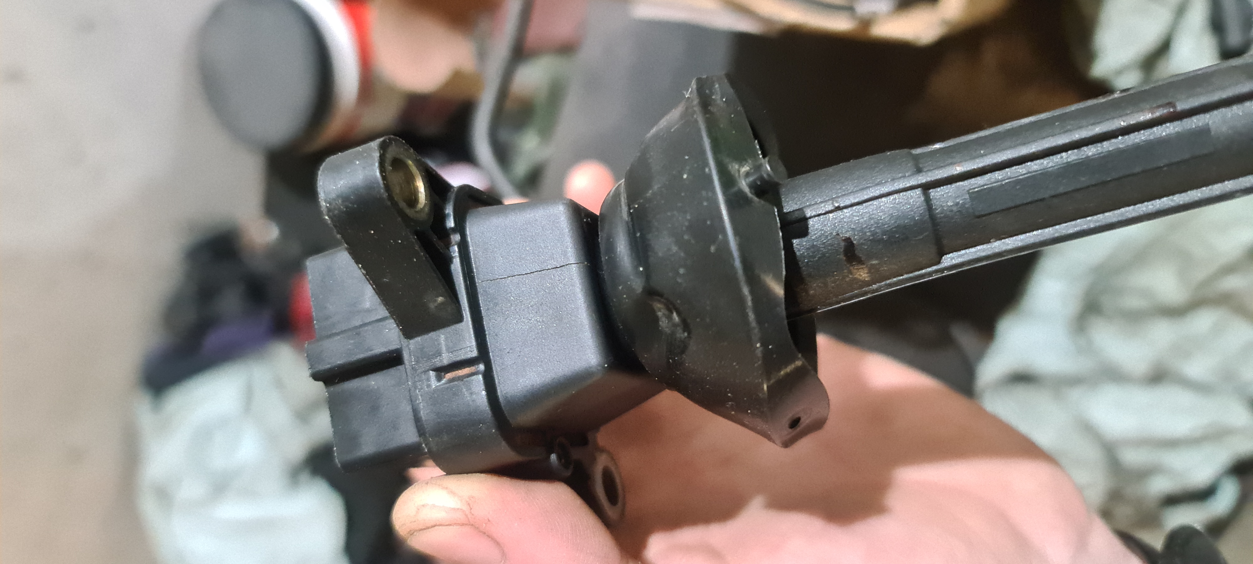

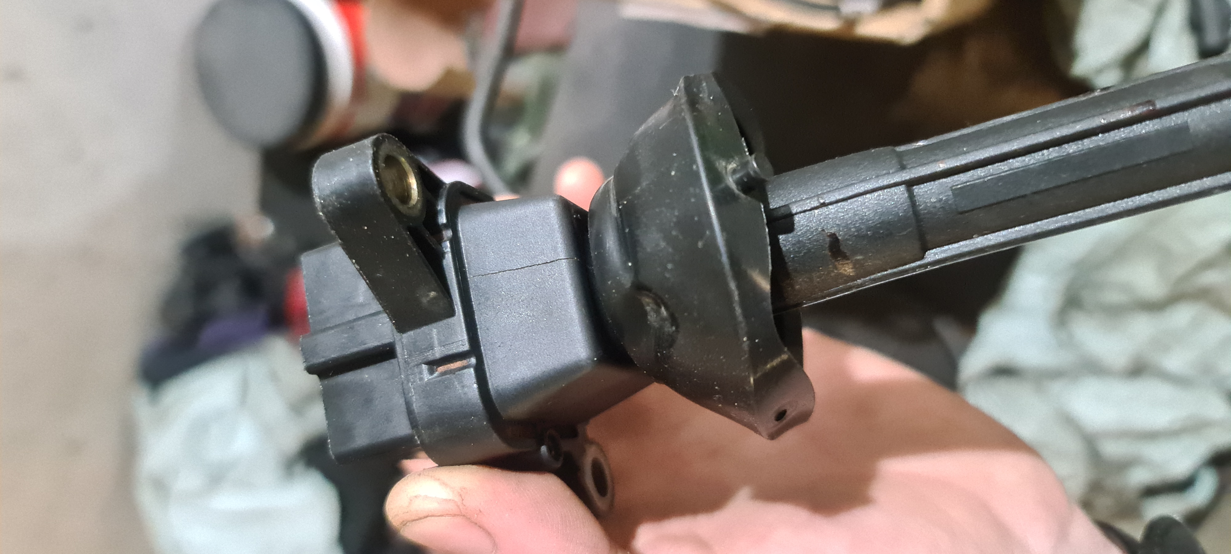

Exemple de fissure sur les bobines.

Merci pour les infos @Korben-Dallas
J'ai démonté les bobines, mais je ne savais pas qu'on pouvait "retrouser" le cache pour voir l'état du plastique. Bon à savoir pour la prochaine fois

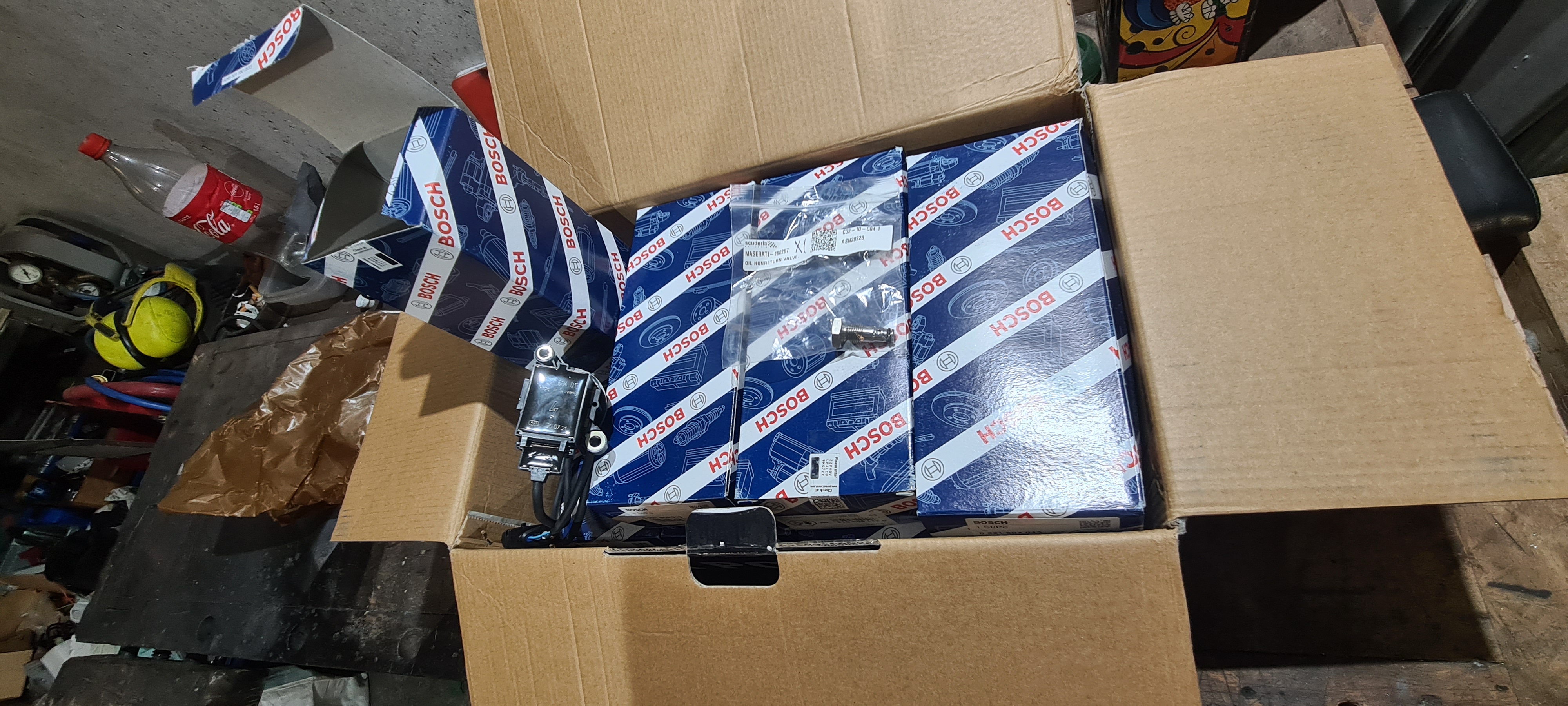

Hello, et bien après quelques km parcourus, le voyant vient de s'allumer à nouveau.
J'ai finalement décidé de changer les 8 bobines et je viens de commander ici:
https://spareto.com/products/bosch-igni ... 21-604-012
https://spareto.com/products/bosch-igni ... 21-604-013
Avec les frais de port il y a en a pour 560€, par contre il ne faut pas être pressé (28 jours ouvrés). C'est un site estonien, j’espère qu'ils sont sérieux. Affaire à suivre...

Ça y est, je viens de changer les 8 bobines et je suis allé faire un tour. A priori tout fonctionne correctement. Par contre le voyant moteur ne s'est pas éteint, je pense qu'il doit falloir effacer l'ancien code erreur. Il va falloir que je passe la 4200 à la valise.
