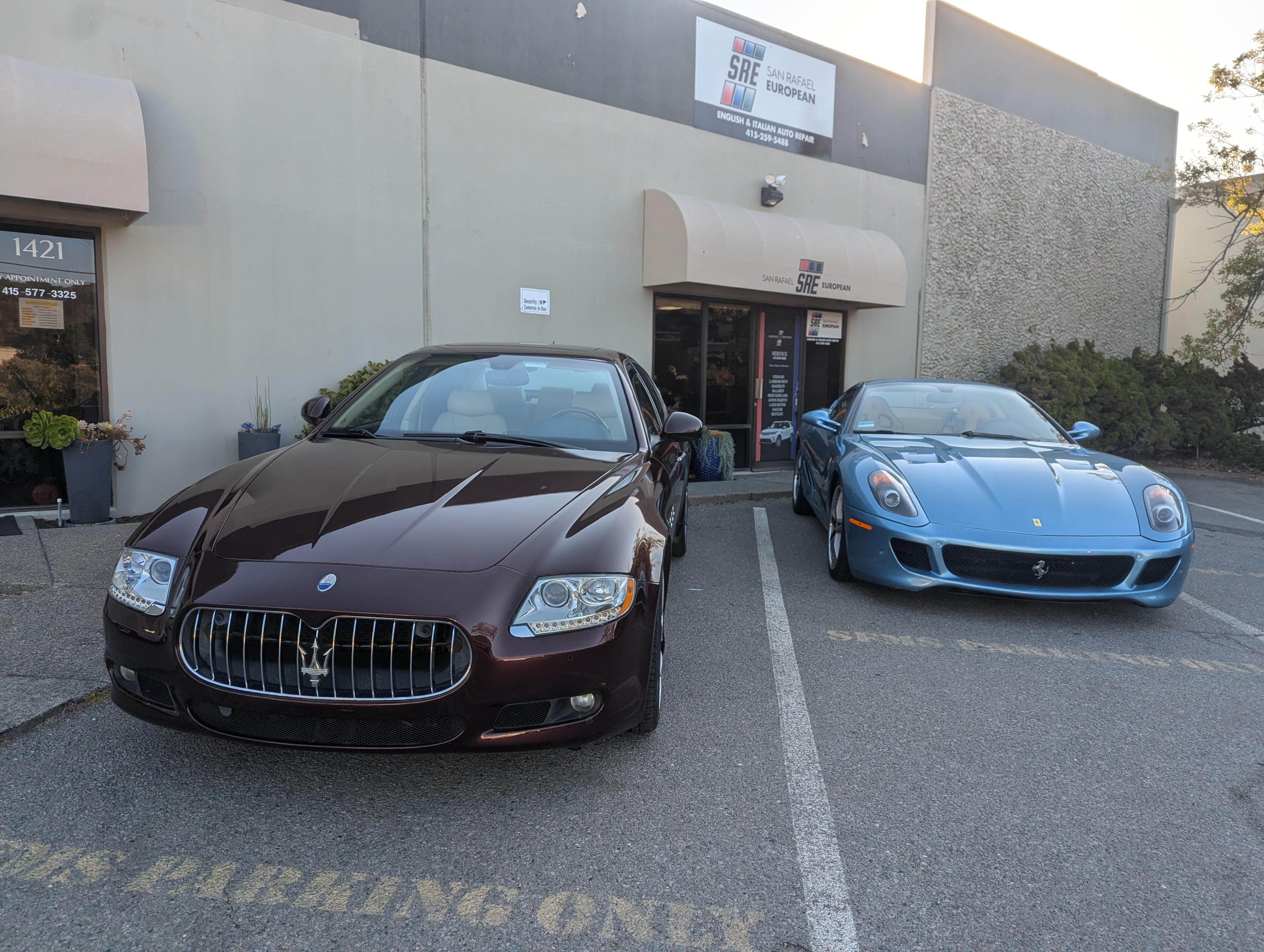

San Rafael European : https://sreuropean.com/
Ils sont chers mais honnêtes et compétents.
J'avoue ne pas avoir cherché plus loin car j'ai un ami qui entretien sa 360 Modena chez eux, mais il y en a pas mal d'autres sur Bay Area.

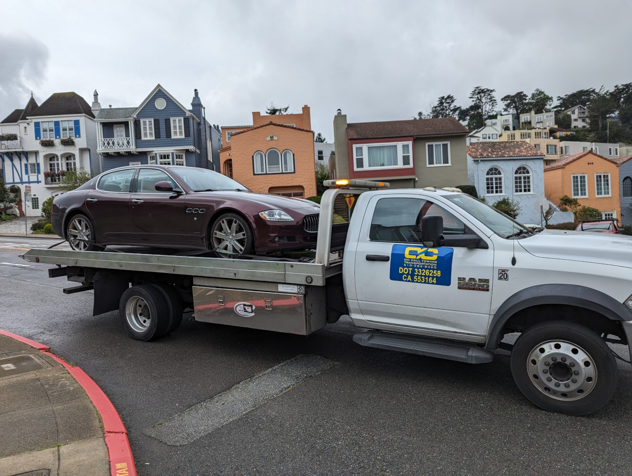

Après 6 mois et seulement 5000km parcourus, ma Quattroporte aura tenu a être fidèle à la réputation de la marque...
Surchauffe en rentrant du boulot hier soir, tout allait bien jusqu'à ce que j'arrive en ville, je suis arrivé chez moi dans un beau nuage de vapeur... J'arrête la voiture, j'entends l'eau qui bout sous le capot et une grosse flaque qui se répand sous la voiture...
Après vérification, en effet il n'y a quasi plus d'eau dans vase d'expansion.
En fait c'est la "fameuse" durite de refroidissement qui passe derrière le moteur et au dessus de la transmission qui a pétée...
Elle est donc partie sur son plateau direction le garage. Mon garagiste dit que, bien que la procédure soit de tomber la boite, ils peuvent changer la fameuse durite en passant par au dessus, en démontant l'admission et ça va plus vite. Ça reste néanmoins un gros boulot et une grosse douloureuse pour un bout de durite, qui vu sa localisation est vouée à fuir un jour ou l'autre... :roll:

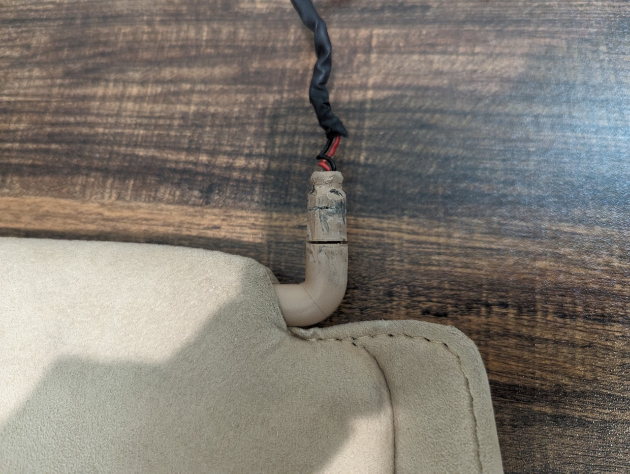

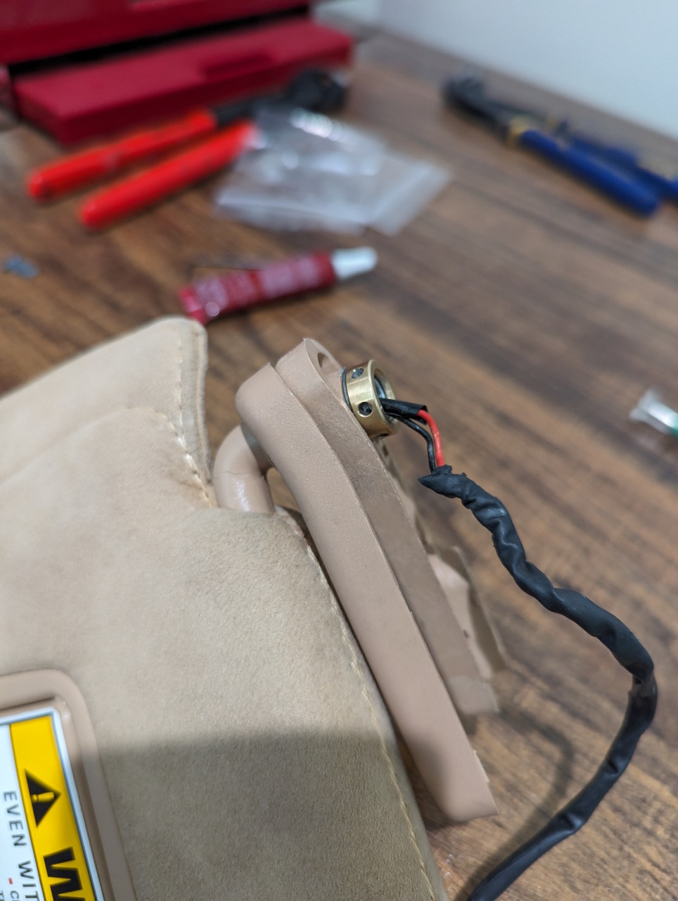

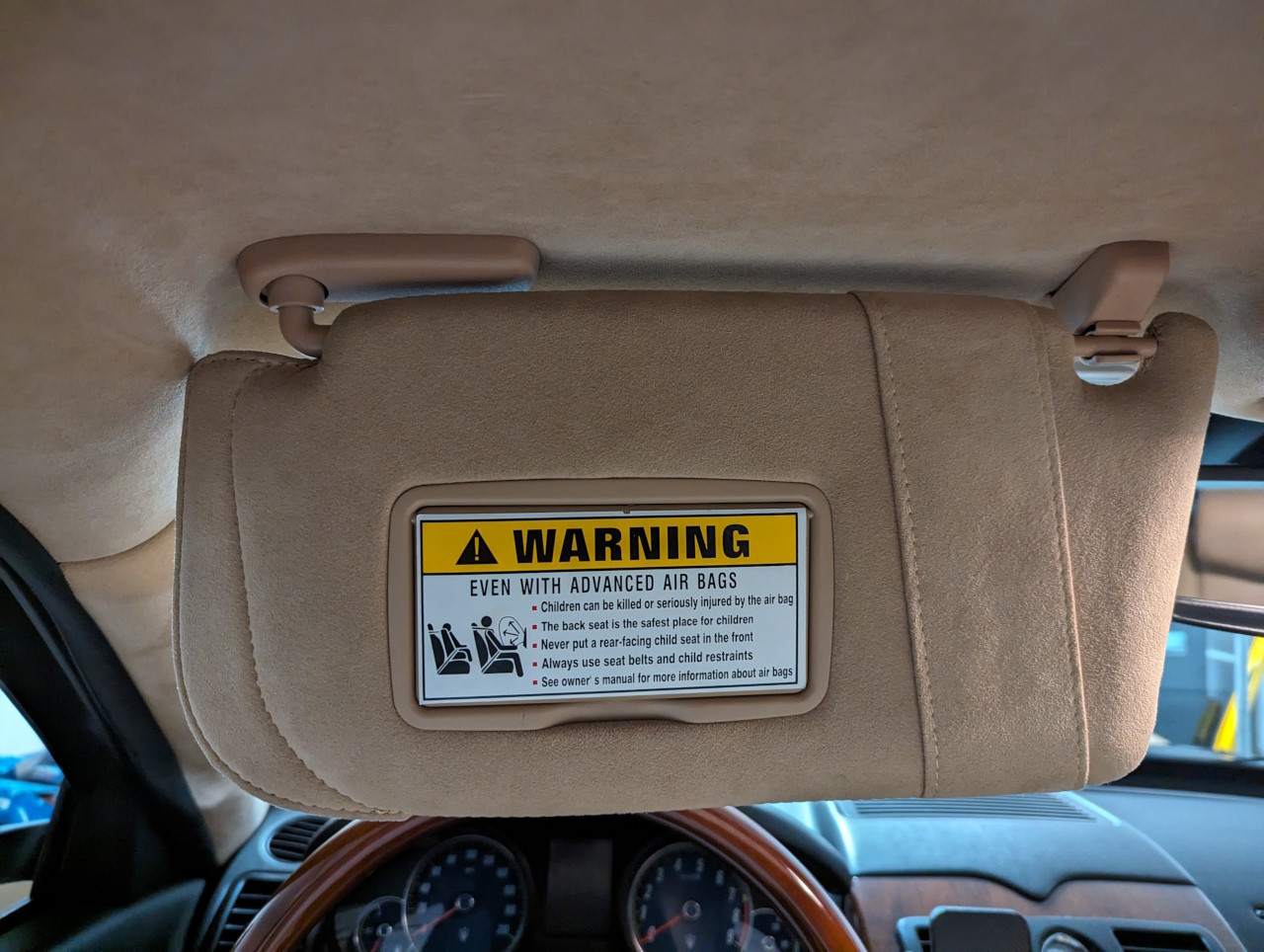

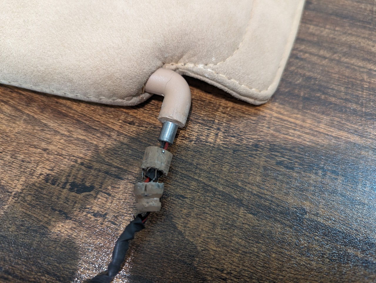

Petit DIY cette semaine, ça j'avais des soucis de pare-soleil, visiblement celui-ci avait cassé, puis a été réparé mais du coup tenait mal et avait tendance à tomber.
Notamment je ne pouvais absolument pas le faire tourner pour cacher le soleil venant de la vitre, ou alors il tombait systématiquement... Ce qui était particulièrement irritant car quand je rentre du boulot le soir au soleil couchant, je l'ai en plein dans la face coté gauche.
Le problème semble récurrent sur les QP/GT, car Hill Engineering a pris la peine de créer une solution : https://www.hillengineering.co.uk/20181 ... un%20visor

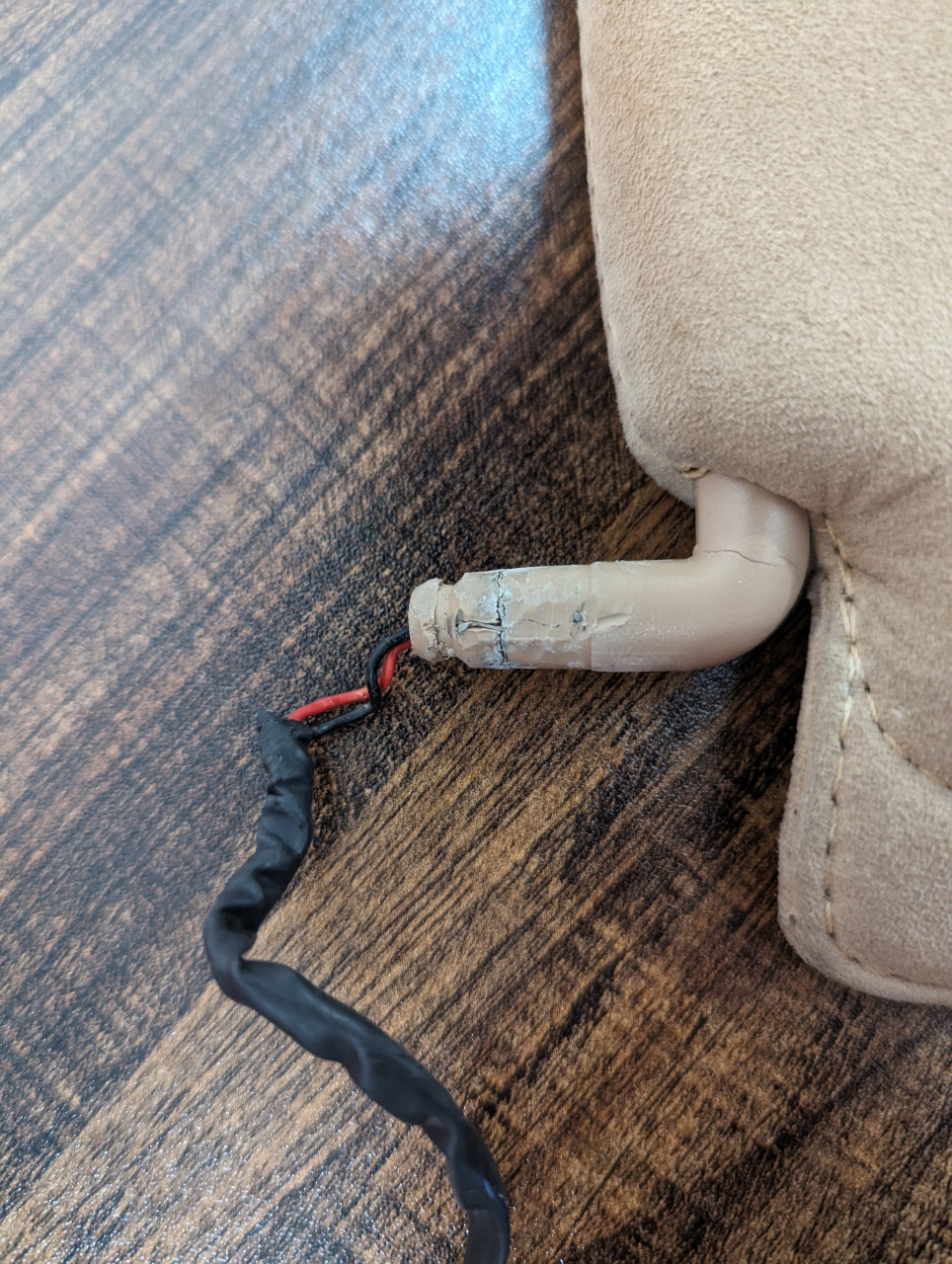

Donc il faut commencer par démonter le pare-soleil, sur le mien on voit bien la tentative de réparation faite dans le passé.
On coupe le plastique avec un coupe tuyau au niveau du renflement et on met a nu le métal.

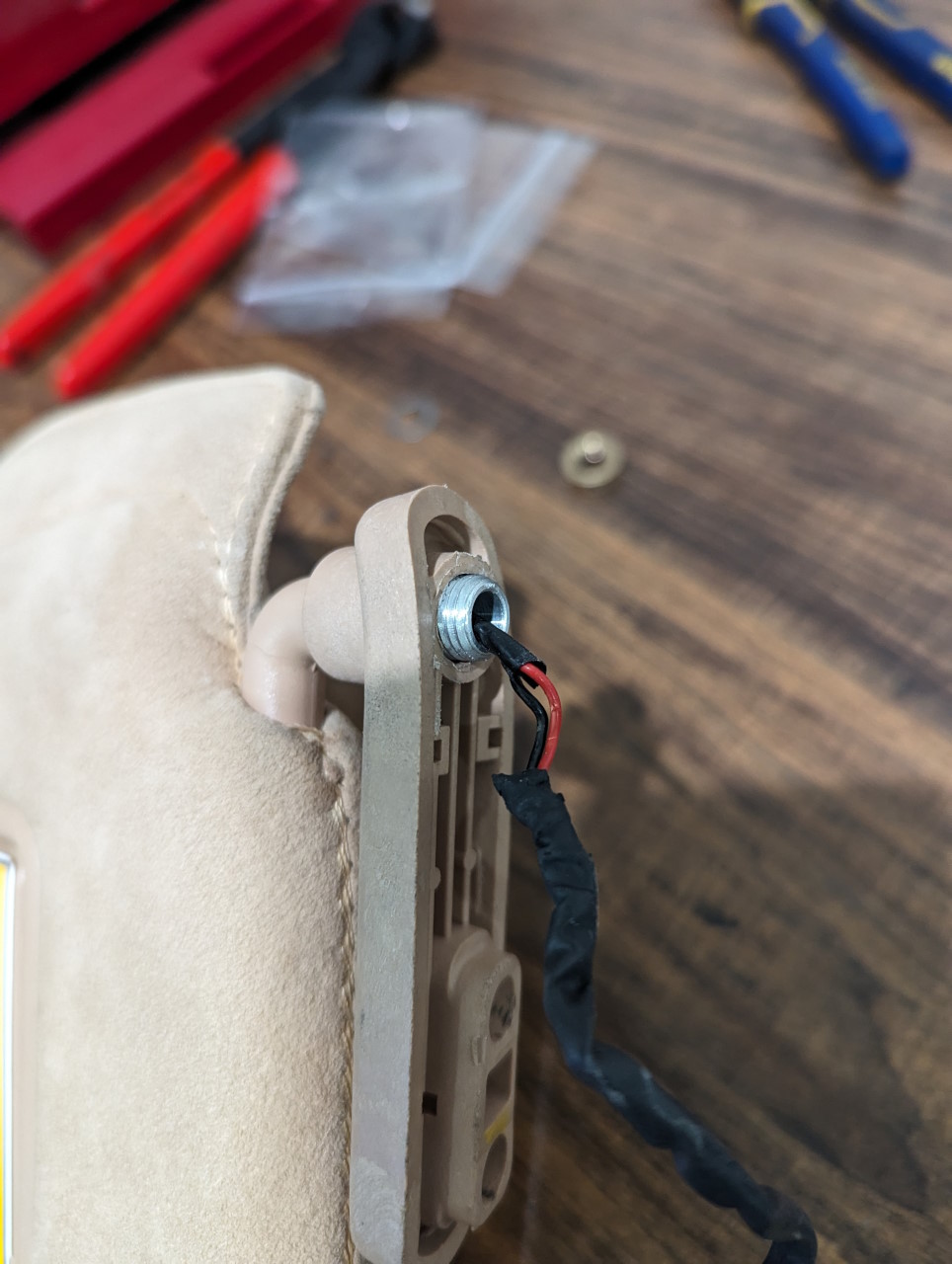

Puis on insert le nouveau tube fileté:
Et on vis la rondelle en bronze, qui est elle meme filetée pour y inserer des vis de blocage:
Et hop réparé, vu la solution je pense que ça durera sans doute plus que le reste de la voiture maintenant :lol:

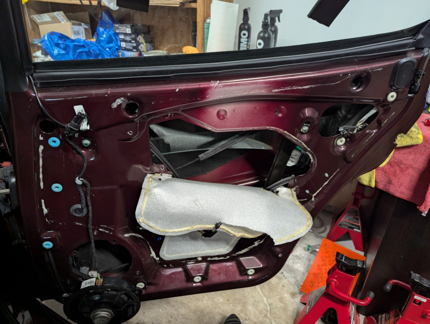

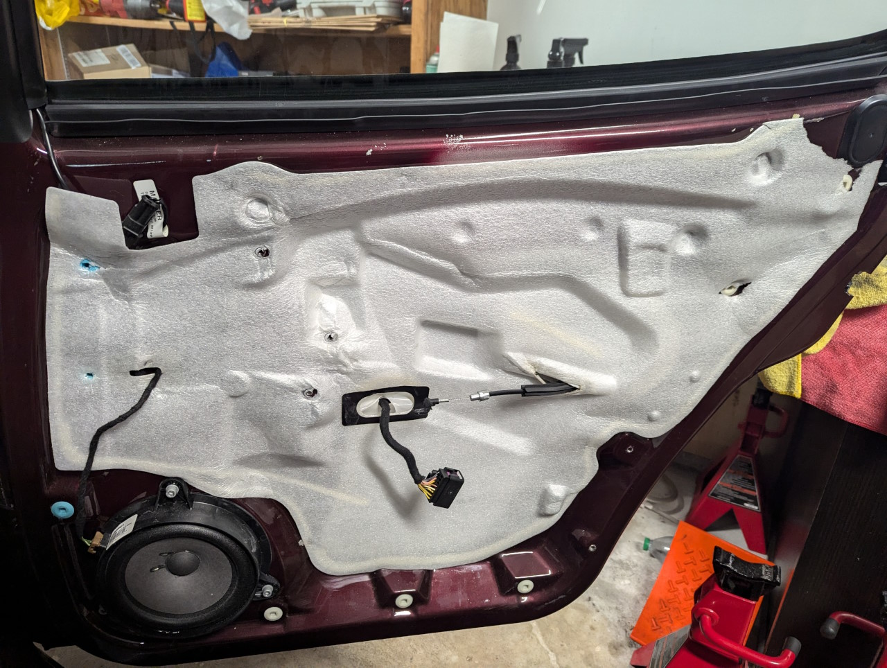

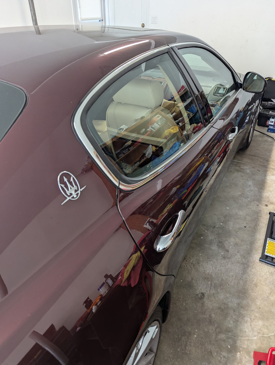

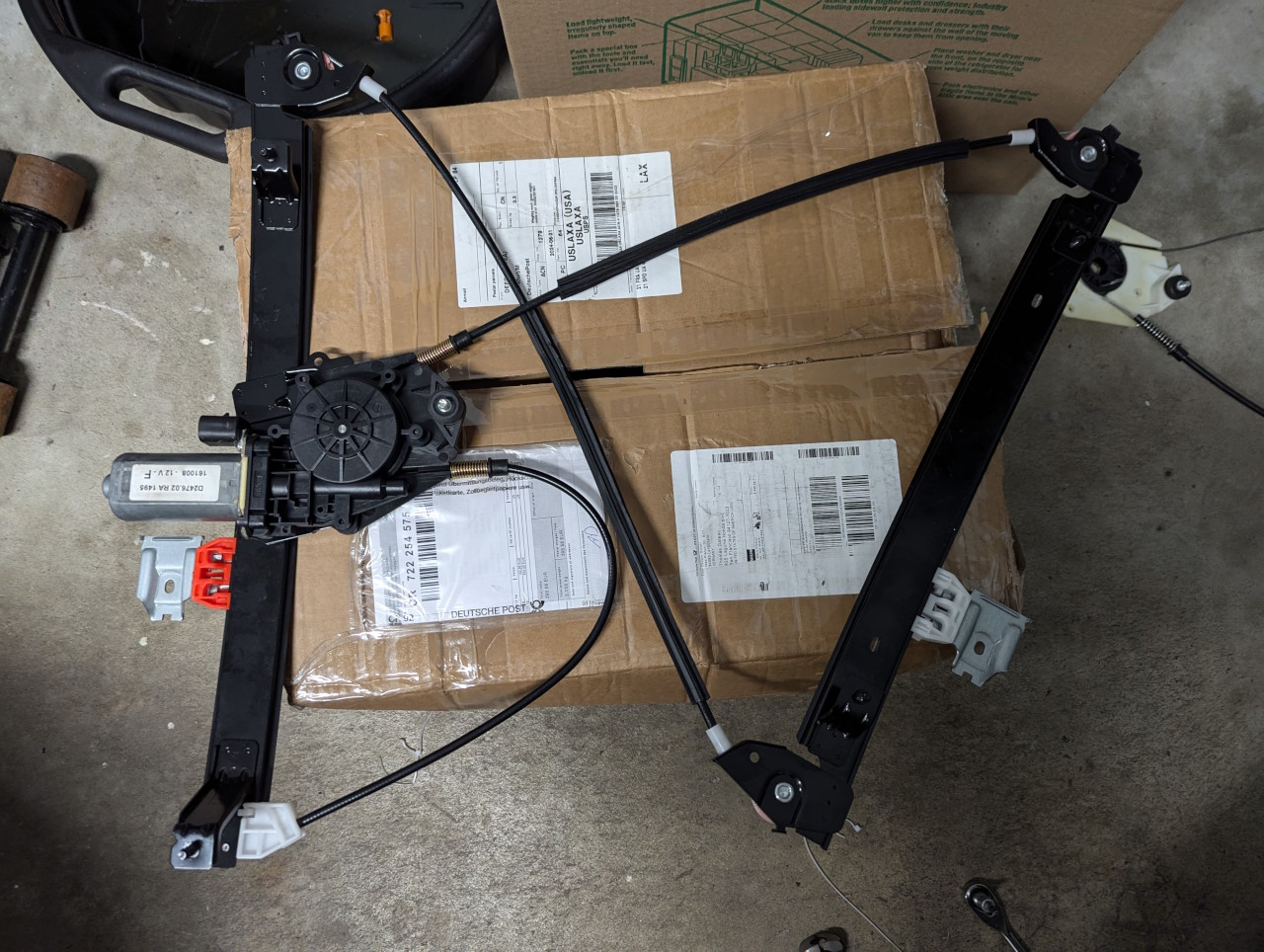

Après l'avant gauche, mon lève vitre arrière gauche a aussi rendu l’âme, par contre cette fois impossible de remonter la vitre donc pas de procrastination possible...
J'ai donc profité du 4 juillet pour me faire un atelier lève vitre. J'ai acheté sur Ebay 2 régulateurs aftermarket. A la différence de ceux vendus par Maserati, ils sont vendus sans moteur, mais en l’occurrence mes moteurs se portent bien donc cela me semblait une solution raisonnable (et nettement moins chère).

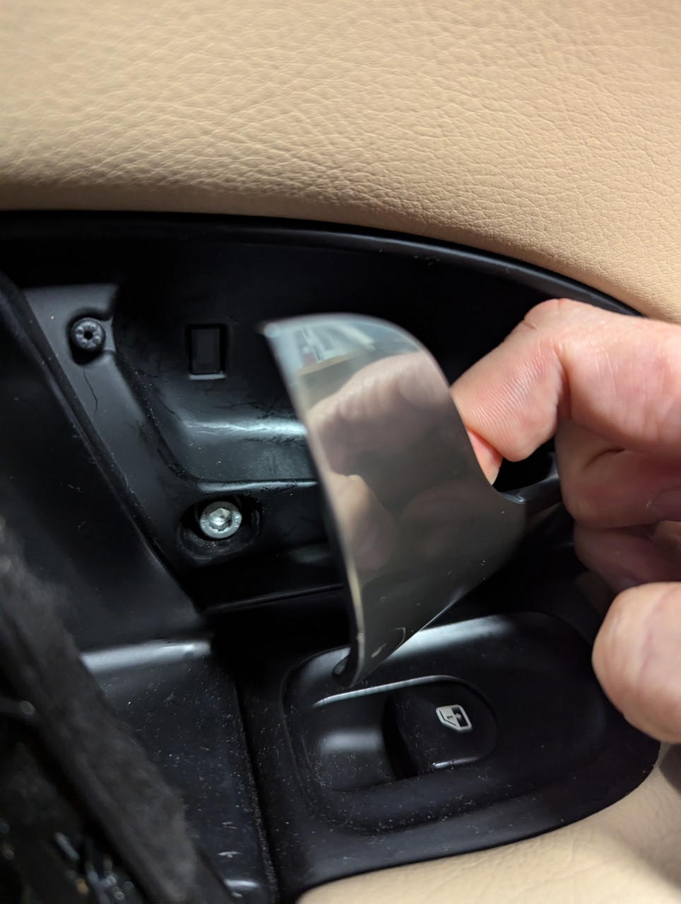

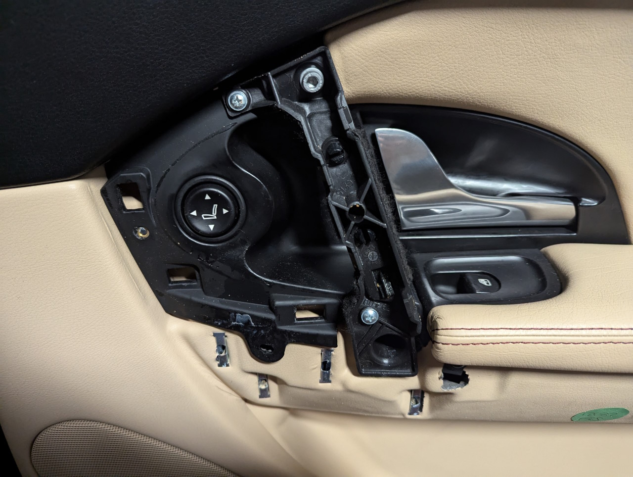

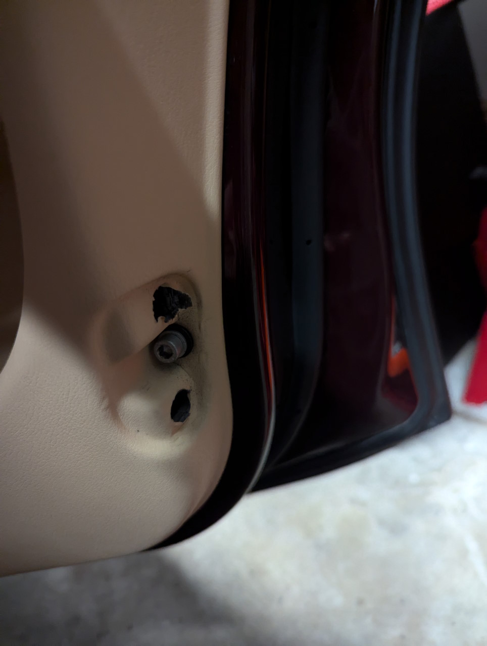

Donc il faut enlever la déco bois, qui est massive par rapport à ce dont j'ai l'habitude sur d'autre marques, là c'est une vraie planche, sur un backing en alu super épais, vraiment surpris du poids de l'ensemble. On peut y voir une volonté de qualité, ou (plus probablement) une absence totale de cost control lors du développement :lol:
Ensuite une vis derrière le catadioptre en bas de la porte:
Une derrière la poignée (qui est clippée):
Et une autre derrière le loquet de porte:
Une fois dévissé on tire délicatement pour décliper la porte puis on la sort vers le haut, ensuite il faut juste déconnecter le loquet et débrancher le faisceau.
Et voilà :
Honnêtement j'avais très peur de casser quelque chose mais en fait c'est bien construit, bien pensé et ça se démonte bien. Le panneau est lui aussi bien lourd et massif avec une construction simple et robuste. La encore j'y vois une volonté de faire un truc simple mais sans optimisation de cout ou de poids.

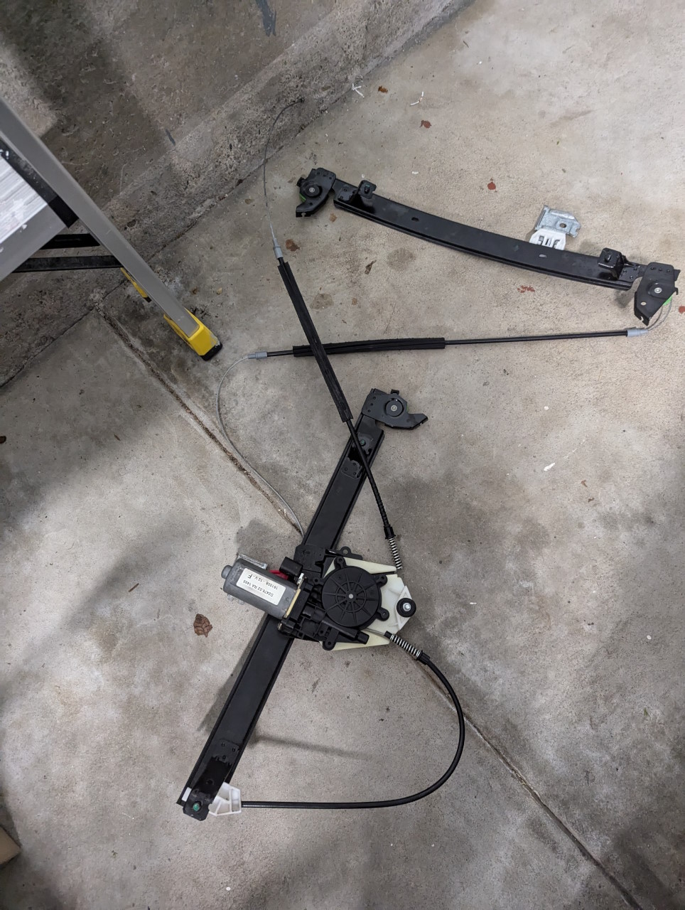

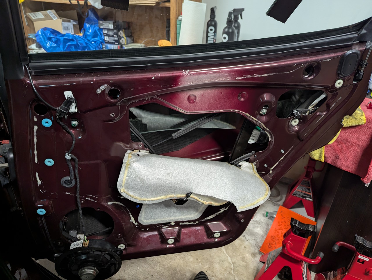

On fait de la place en enlevant les insono, je n'ai pas réussi à débrancher le haut parleur donc je l'ai laissé pendre, vu comment le connecteur est massif et solide ça ne pose pas de problème.
Du coup le mécanisme est tenu par des vis aux 4 coins plus une au milieu pour le moteur.
Mais d'abord il a fallu dévisser les fixations de la vitre: normalement ça se fait en position haute, il y a des trous dans la tôle qui permettent d’accéder aux boulons. Le problème c'est que ma vitre étant bloquée au milieu j'ai du aller farfouiller un peu à l'aveugle et ça a pris un peu de temps. Au final je n'arrivais pas a attraper l'écrou de gauche donc j'ai du allumer la voiture pour descendre un peu la vitre afin d'y accéder par le trou du haut parleur, ce qui a miraculeusement fonctionné. Du coup une fois la vitre déconnectée et sécurisée (scotch), on dévisse le mécanisme et on sort sans trop de mal:
Comme on peut le voir, un des câbles est sorti de son logement. Ils sont rentrés sous tension dans les pièces plastique sur les rails, et avec l'âge ils se détendent et finissent par se barrer, quand ce n'est pas juste le plastique qui casse.
Le moteur lui se porte bien, et donc on l'enlève (3 vis) et on le met sur le mécanisme neuf:
C'est de l'aftermarket mais honnêtement pas de différence de qualité perçue ni de design. On verra ce que ça durera, de toute façon les OEMs ne durent pas non plus (déjà 3 régulateurs sur cette auto en moins de 60,000km)
Je n'ai pas vraiment pris de photo lors du remontage, mais ça s'est bien passé, et voilà :
Au final ça m'a pris 2h30, je pense que ça prendrait moitié moins si je devais le refaire. Un peu stressant mais pas vraiment compliqué.
A noter que j'avais peur de galérer à ajuster la vitre (ayant déjà eu le cas sur ma 911) mais avec le cadre autour de la vitre c'est beaucoup plus simple, je l'ai placé à vue d’œil sans la serrer puis il suffit de monter la vitre en butée pour qu'elle s'ajuste toute seule et on serre les écrous.
A bientôt pour l'avant...

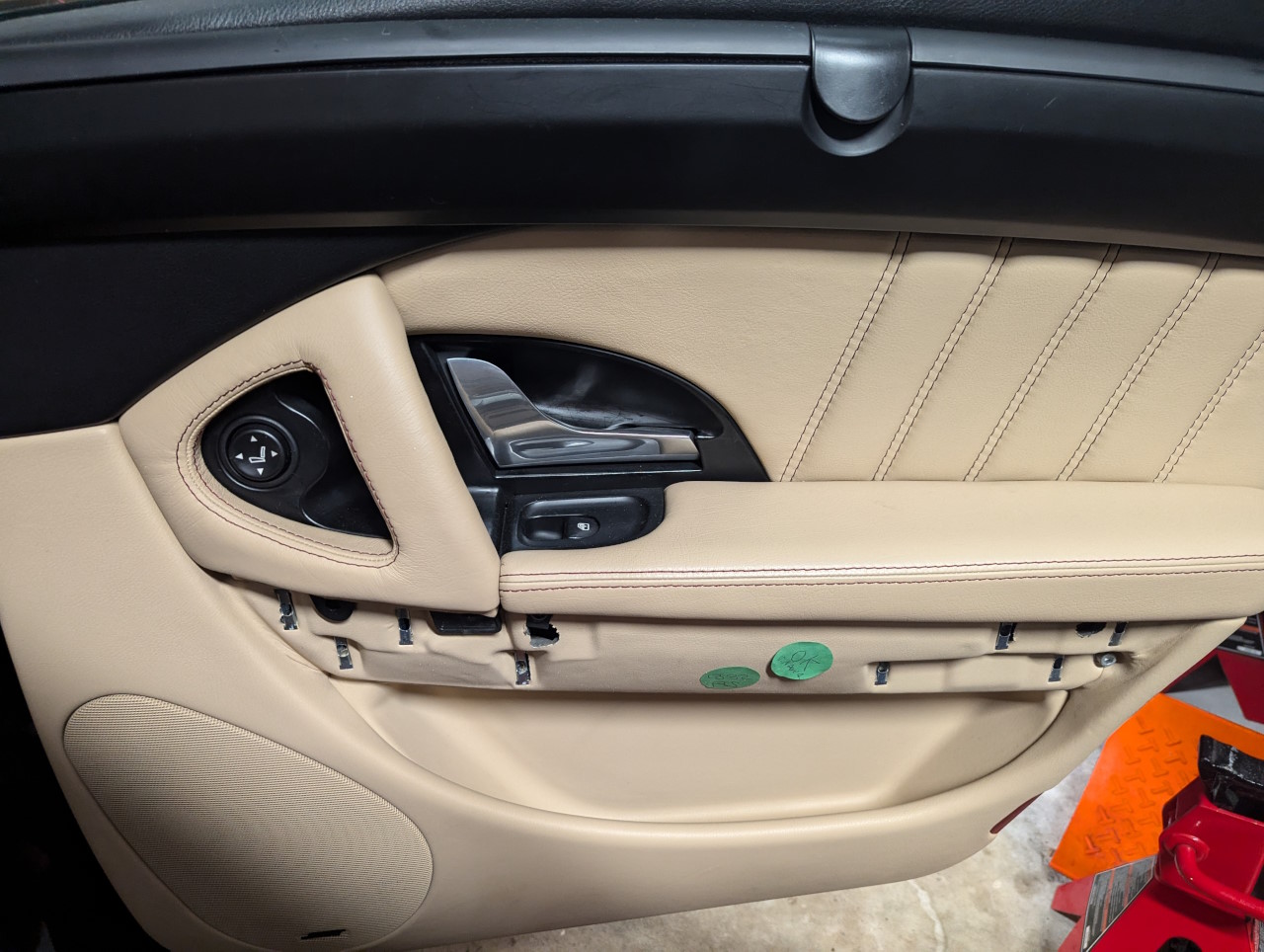

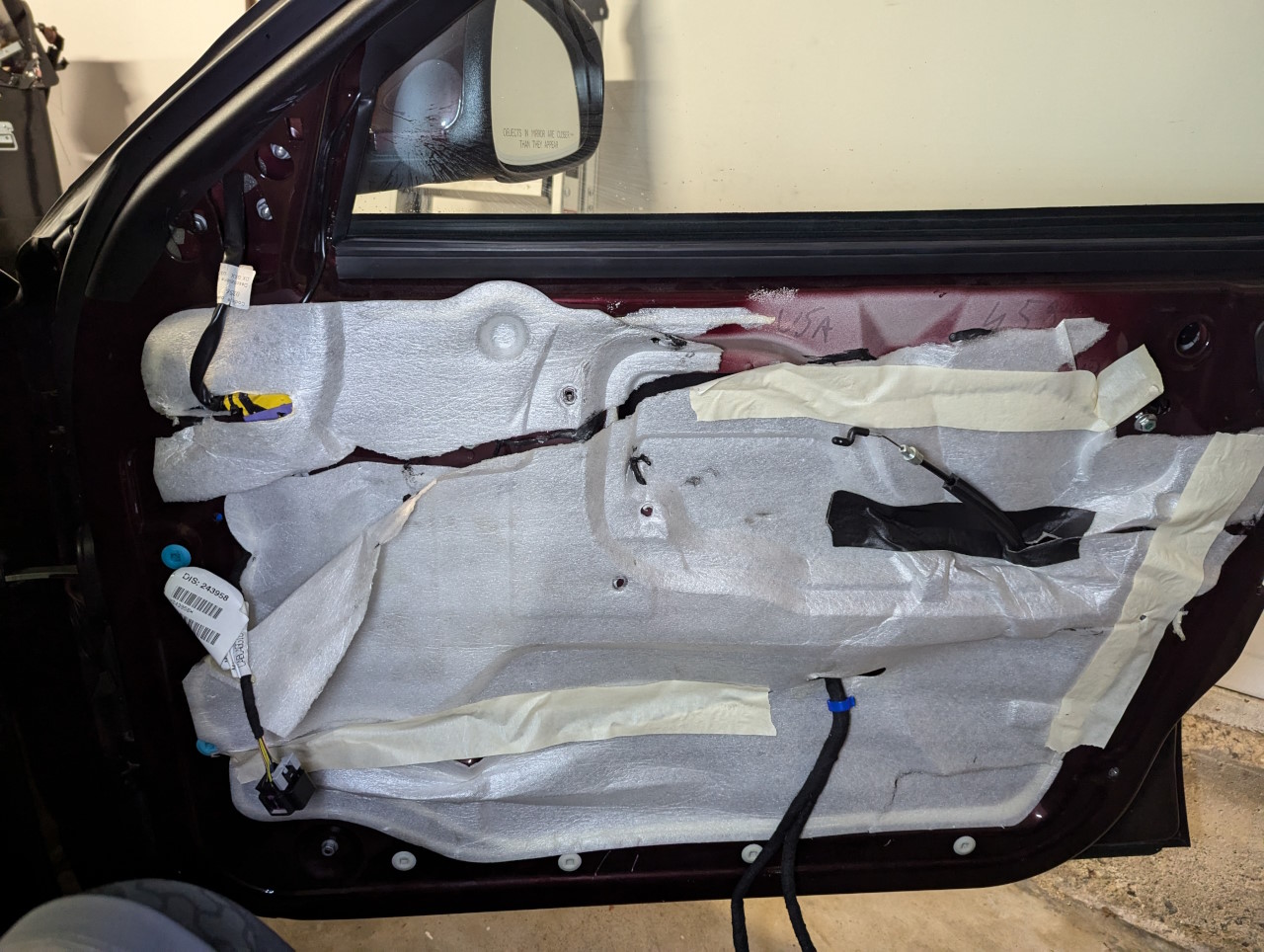

Bref, du coup après l'arrière, je me suis occupé de l'avant.
Et je pense que ce n'était pas le premier pour cette auto, car vu la tronche de l'insono je ne suis pas le premier à passer par là:
Le changement s'est bien passé mais malheureusement ça ne fonctionne pas correctement, l'axe du moteur tourne dans la roue crantée.
J'ai démonté pour vérifier si l'insertion était correcte, et c'est le cas... En fait c'est le régulateur aftermarket qui semble être mal tolérancé... Et maintenant que le moteur a patiné dedans, de toute façon la roue est détruite.
Donc les solutions aftermarket, ça passe ou ça casse...
J'ai donc commandé le sous-ensemble neuf chez Maserati (via Eurospare), et je l'ai monté sans encombre, tout fonctionne parfaitement. Du coup au bout du 3ème remontage, je suis désormais capable de changer un lève-vitre en moins d'une heure... Je vais finir par monter un business :lol:

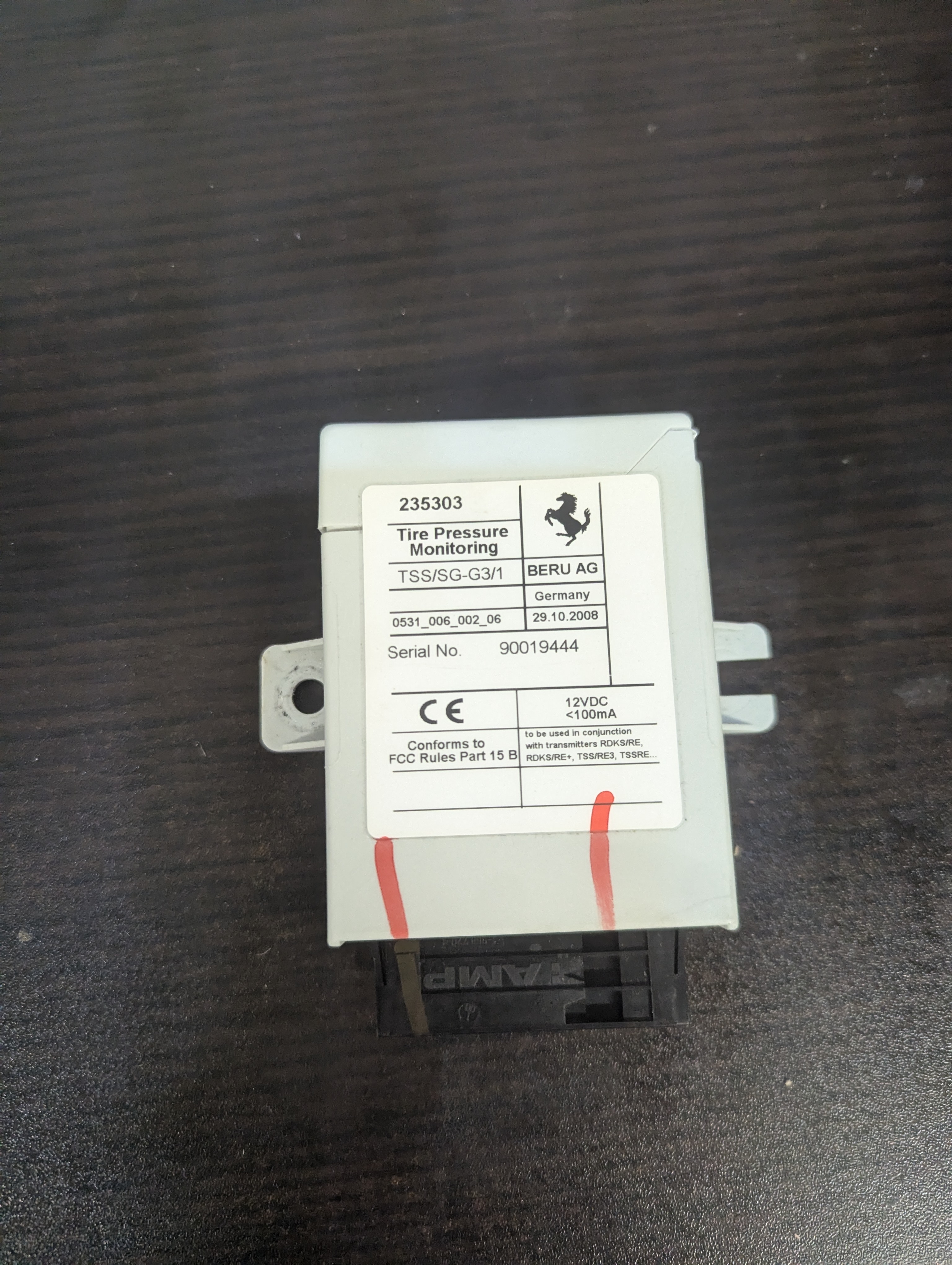

Pour rappel, mon TMPS ne fonctionne plus, malgré les 4 capteurs neufs montés en début d'année (ça a fonctionné environ 1 semaines, puis encore 3 jours après un reset de batterie, puis plus du tout).
Le module est donc fautif (confirmé par ailleurs à la valise) c'est un souci connu sur ces auto. Cependant, d'après certaines expériences sur les forum, il arrive parfois que le problème vienne de la connexion de l'ECU à l'auto, et parfois, le fait de débrancher, nettoyer les connexions, suffit à refaire fonctionner le module (c'est un peu la technique de souffler dans la cartouche Mega Drive, pour ceux à qui ça parle).
C'est 4 vis à enlever donc j'ai essayé et voilà le coupable :
Malheureusement ça n'a pas fonctionné, il va m'en falloir un neuf. Bon, ça ne coutait rien de tenter :D
Comme on peut le voir le module est commun avec Ferrari et se trouve tout sur toutes les Ferrari et Maserati des années 2000-2010, et vu le taux de casse, Beru a un bon business avec la rechange donc il est facile à trouver. Par contre il est évidemment pas donné :roll:

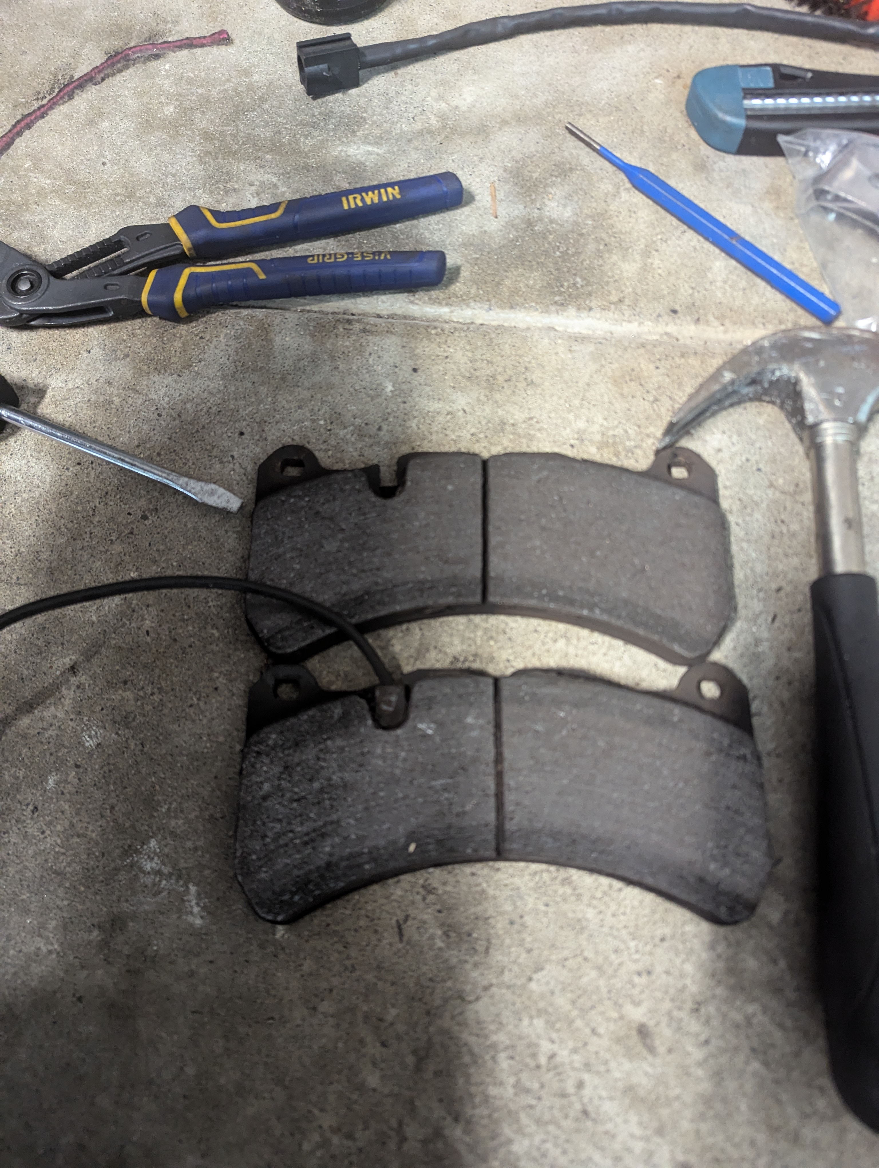

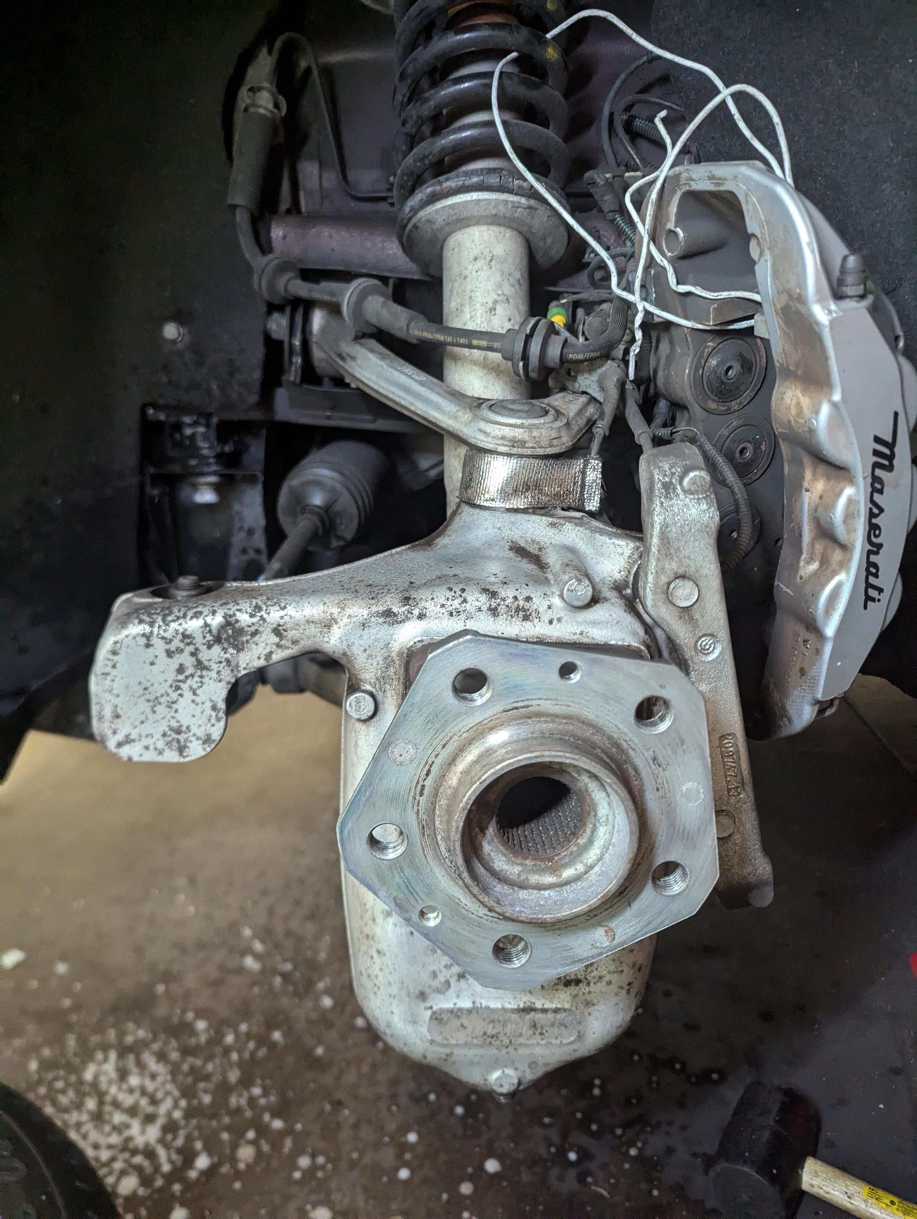

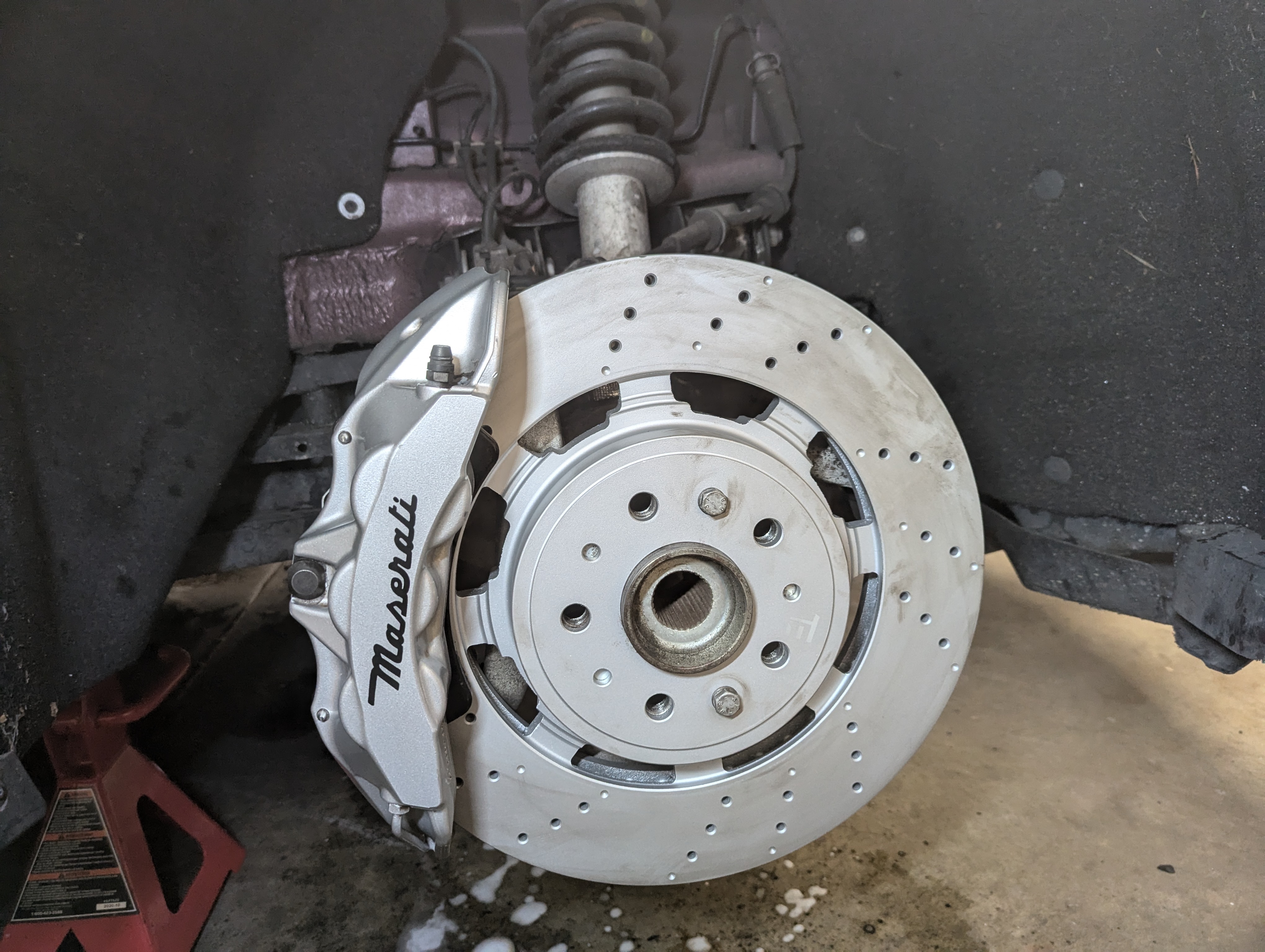

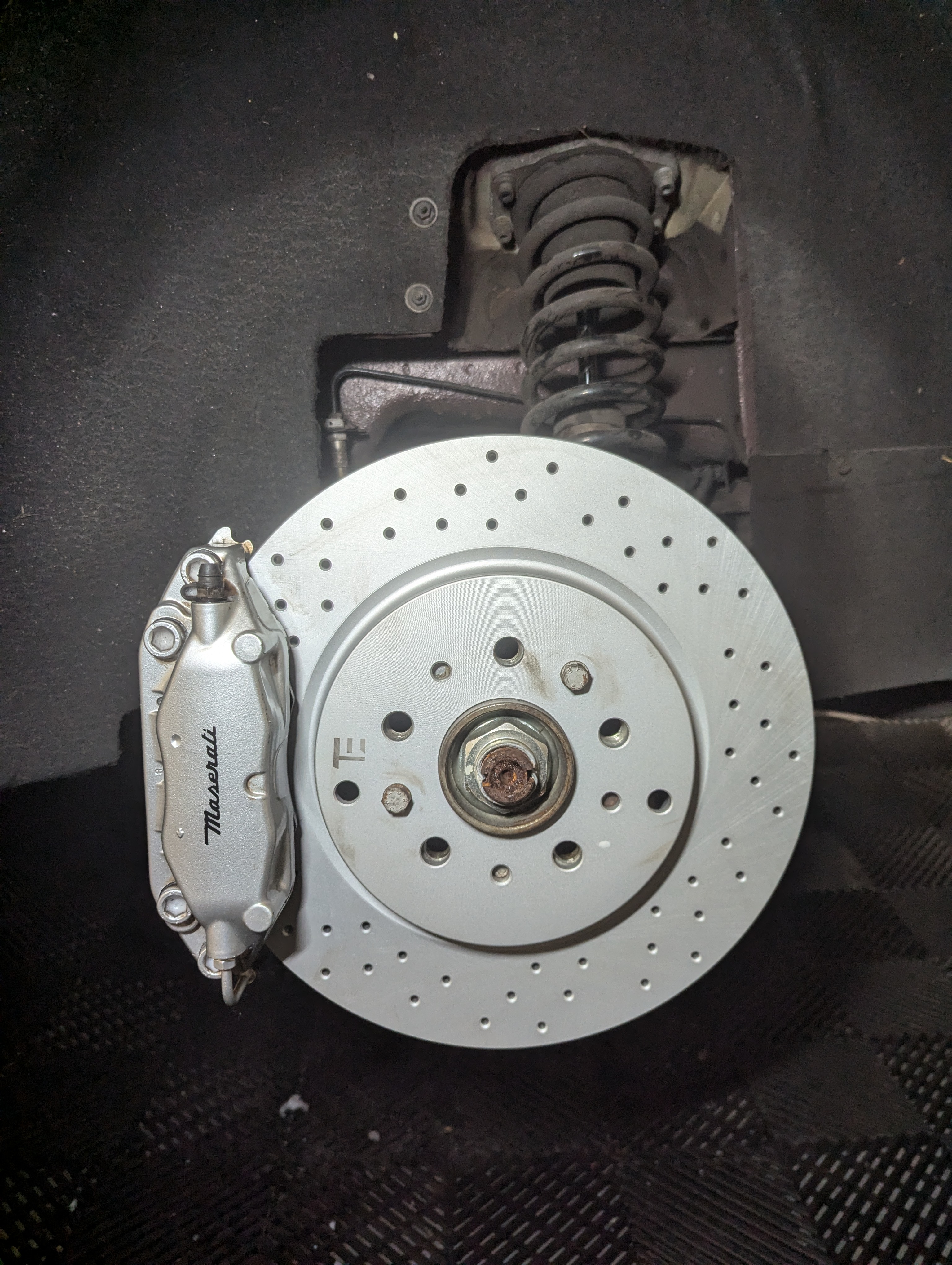

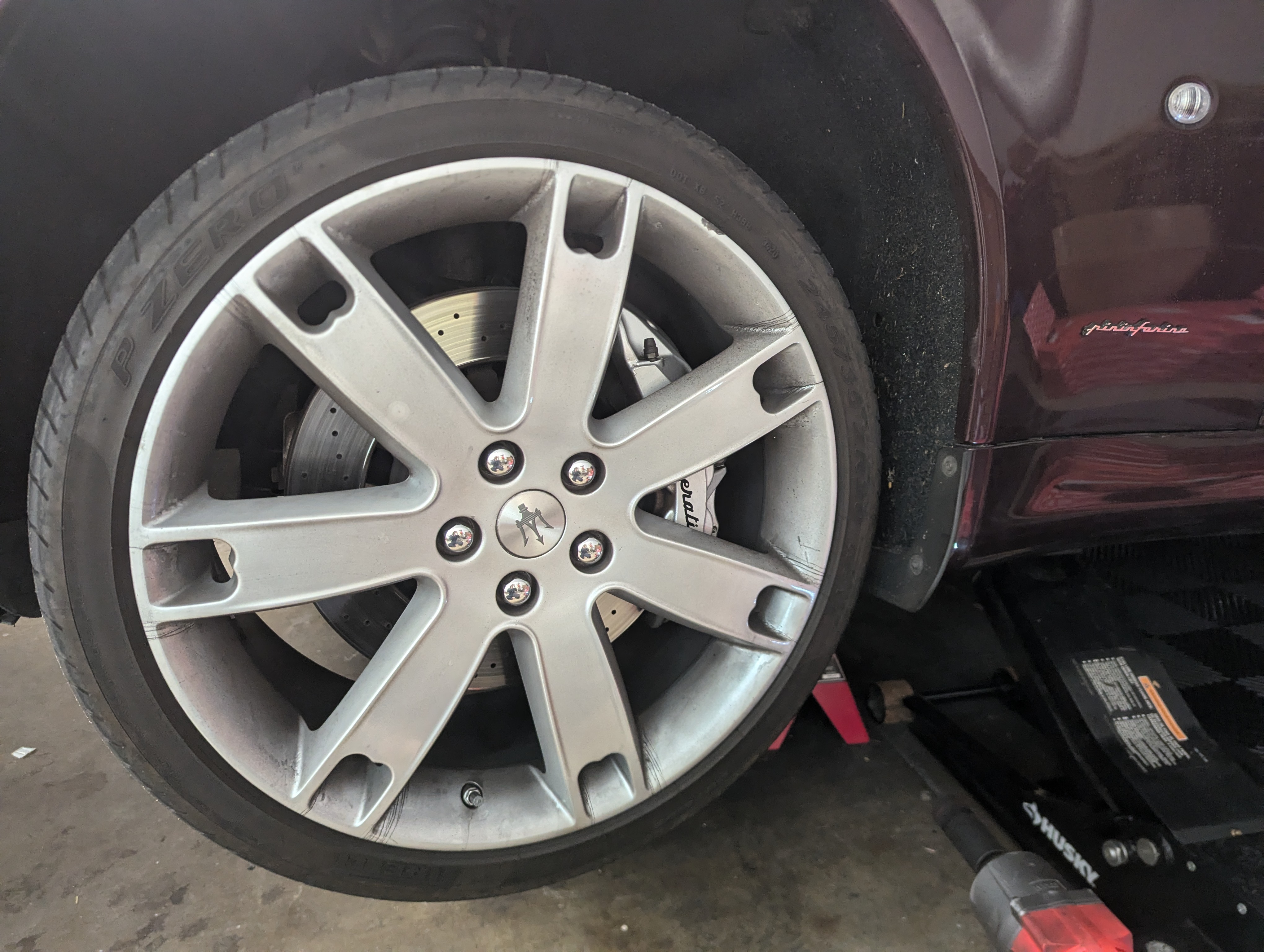

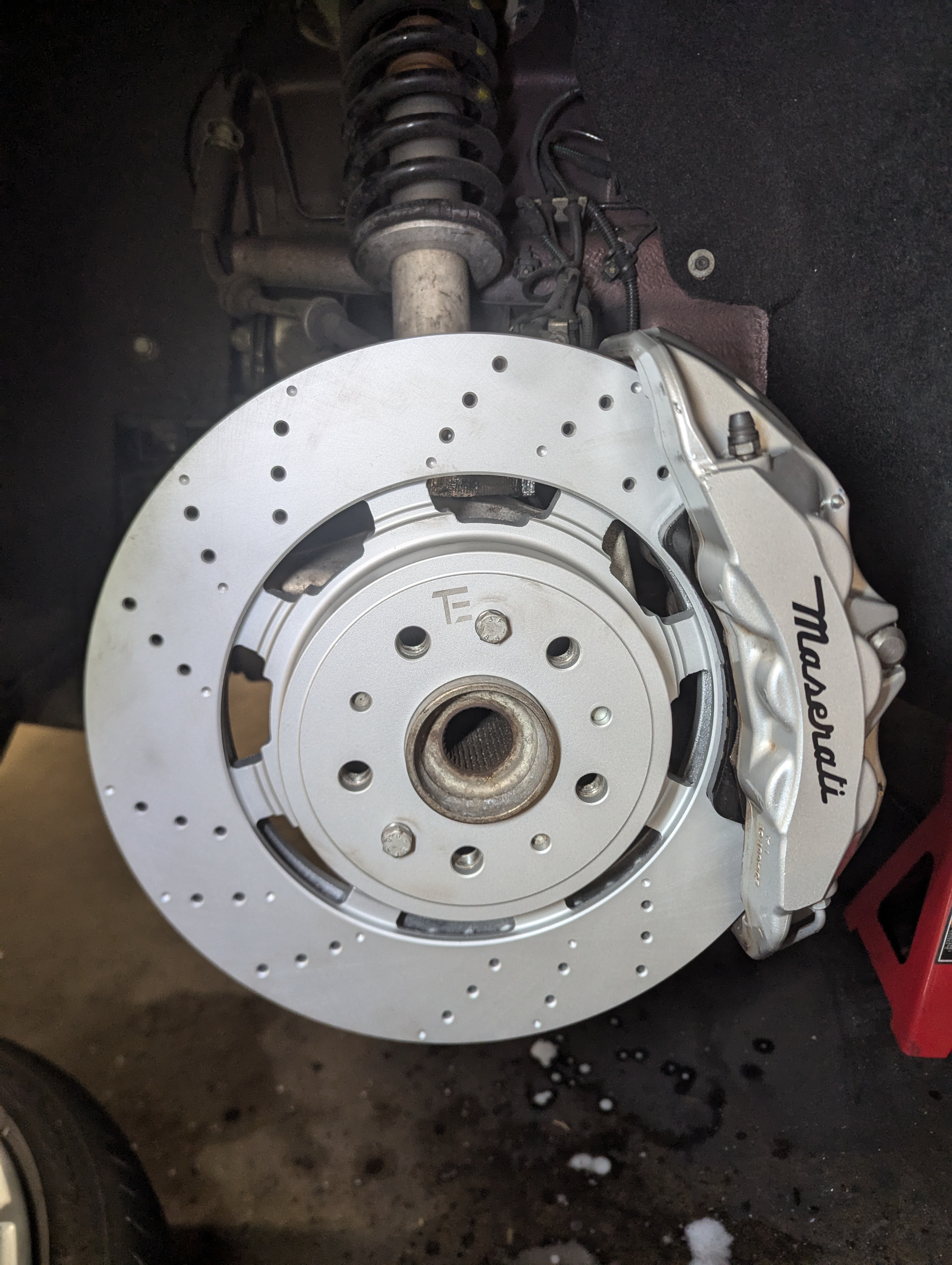

Suite des révisions estivales : mes plaquettes de freins étant quasi au témoin, il fallait se pencher sur la question. Au passage mes disques avant commençaient à être un peu creusé aussi, l'arrière étant plus discutable... En gros il est temps de faire les freins!
Bon alors j'ai vaguement caressé l'idée de le faire faire chez mon mécano vu qu'il est temps de faire la révision (et il me faut 4 pneus par ailleurs).
Sauf que :
- à l'avant : $600/disque + $700 les plaquettes -> $1,900
- à l'arrière : $300/disque + $400 les plaquettes -> $1,000
Et on peut y rajouter au moins 4h de MO -> $1,000
En gros mini $4,000 balles l'opération, ça pique un peu...
Je préfère clairement mettre ces 4,000 balles dans mes vacances au ski donc je me suis décidé à me sortir les doigts plutôt...
J'ai trouvé un kit aux US chez un revendeur spécialisé dans les pièces d’exotiques qui plutôt bonne réputation (Top Euro Machine), full set disques + plaquettes av/ar à $1,100.
C'est le seul kit non-OEM dispo sur le net (enfin on trouve aussi des trucs sur Ebay mais vraiment douteux...), et on commence à le retrouver un peu partout sur les forums (Quattroporte et Granturismo ont les mêmes freins) avec de bons retours.
A la réception c'est super soigné, beaux packagings solides et belles pièces. A voir dans la durée mais je suis relativement confiant.

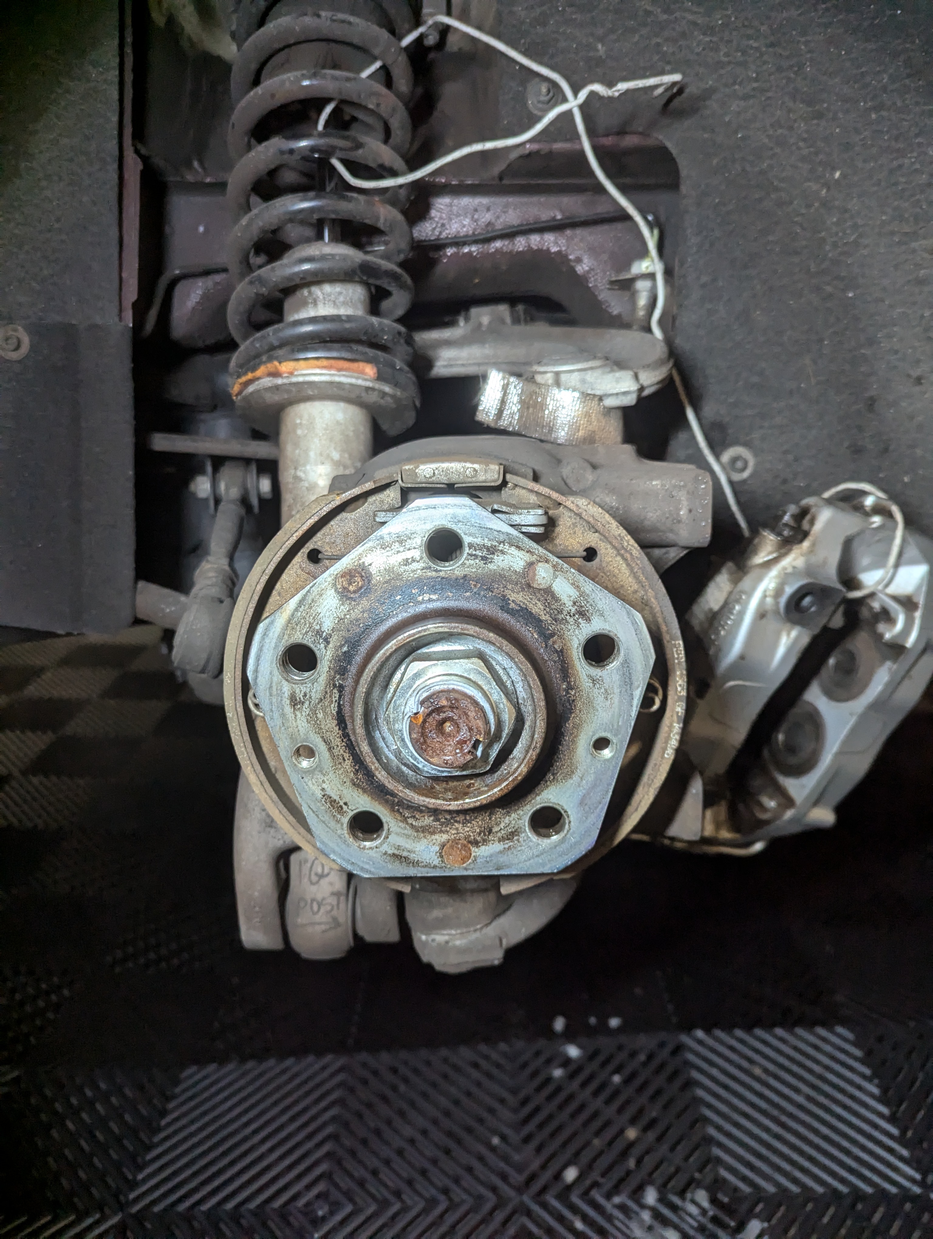

Du coup montage!

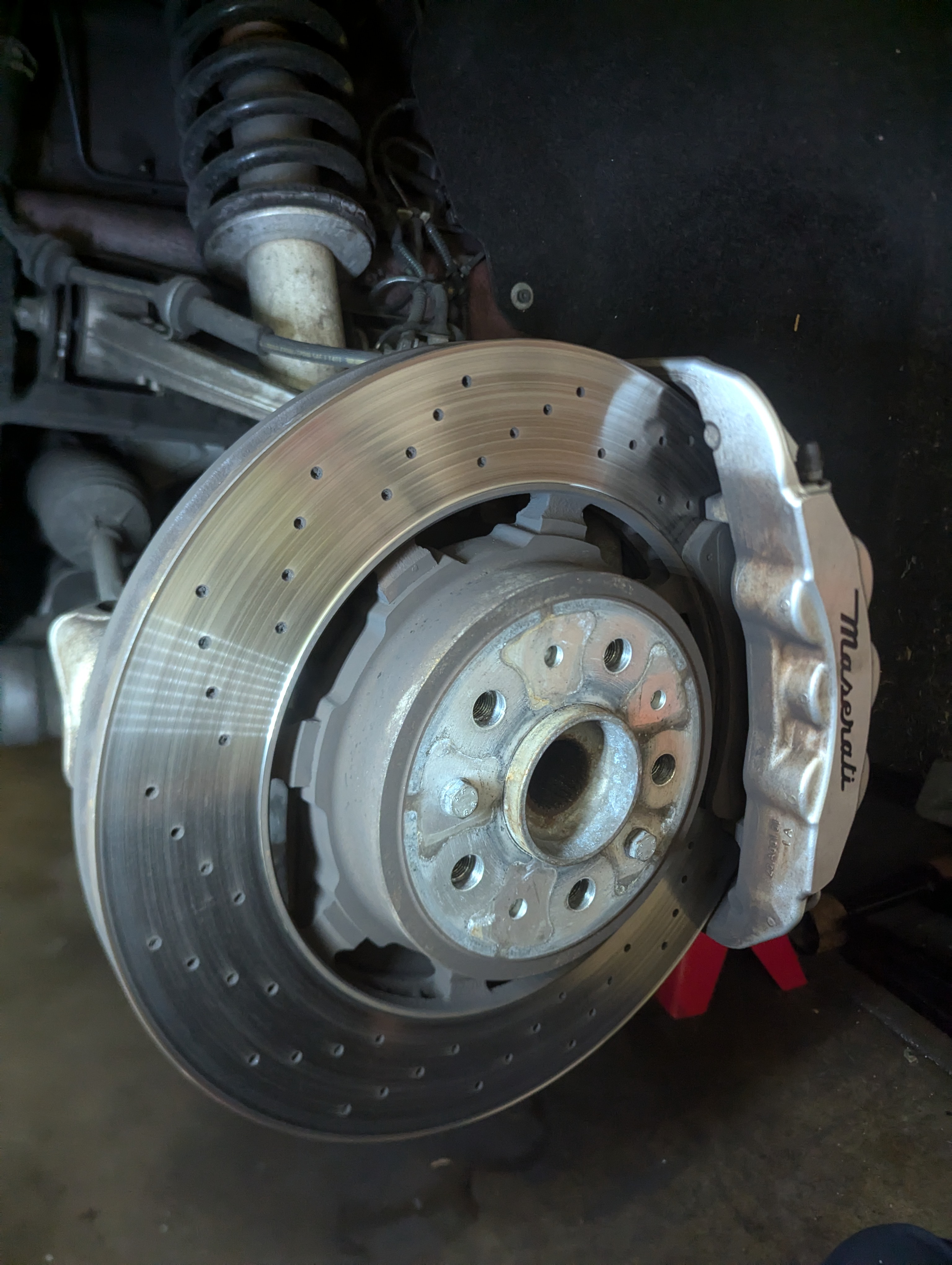

En fait c'est assez simple car c'est du Brembo donc c'est la même chose que ma Porsche mais en taille adulte (6 pistons, 360mm) :lol:
Roue énorme, de 20 pouces, galère à manipuler (et pourquoi les constructeurs européens ne mettent pas de studs, je déteste ces systèmes à boulon...)
Les plaquettes sont vraiment énormes... J'avais juste commencé à attaquer le témoin, il était donc temps. A noter que la voiture n'a de capteurs d'usure que sur les roues coté gauche et rien à droite.
J'en ai profité pour mettre un léger coup de propre, quitte à être là. On notera quand même les doubles triangles à l'avant (et la qualité de certaines soudure, lol) qui trahissent l'origine Ferrari de la voiture 8-)

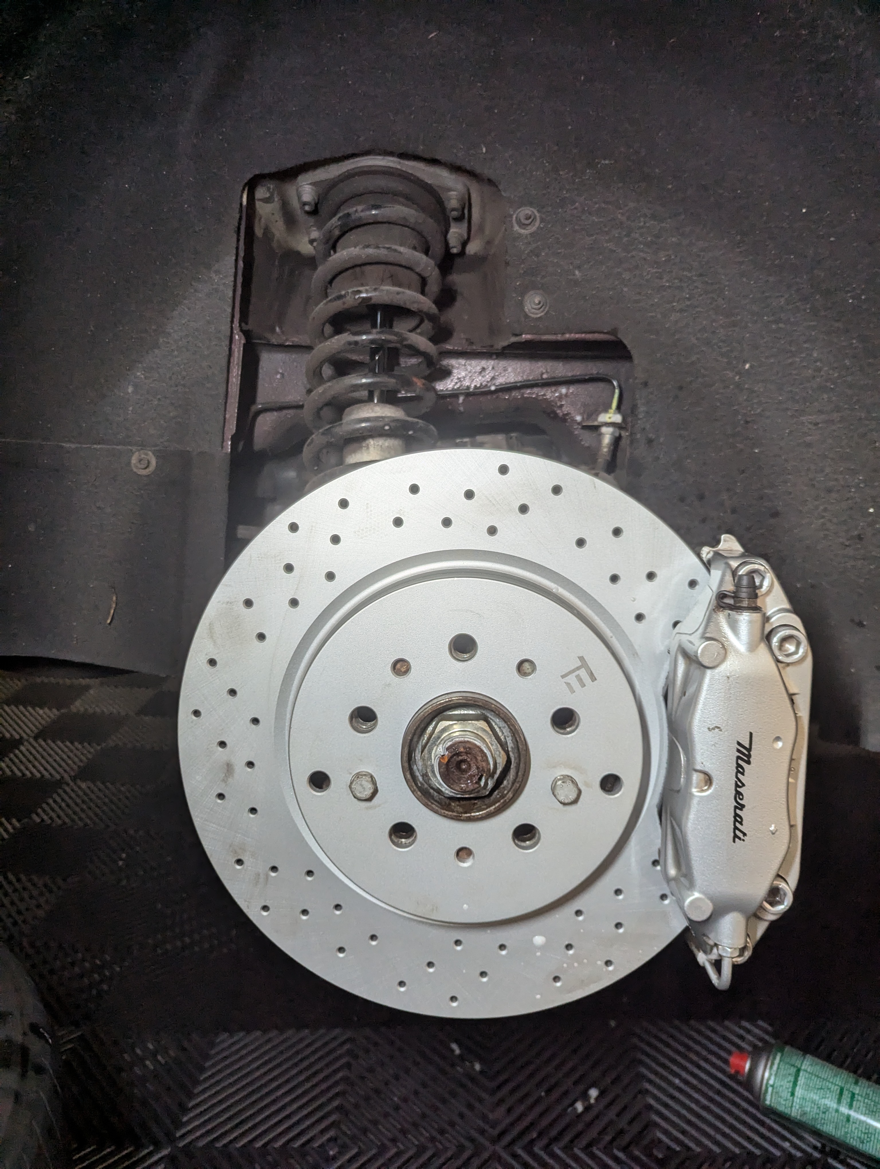

Et paf nouveau disque.

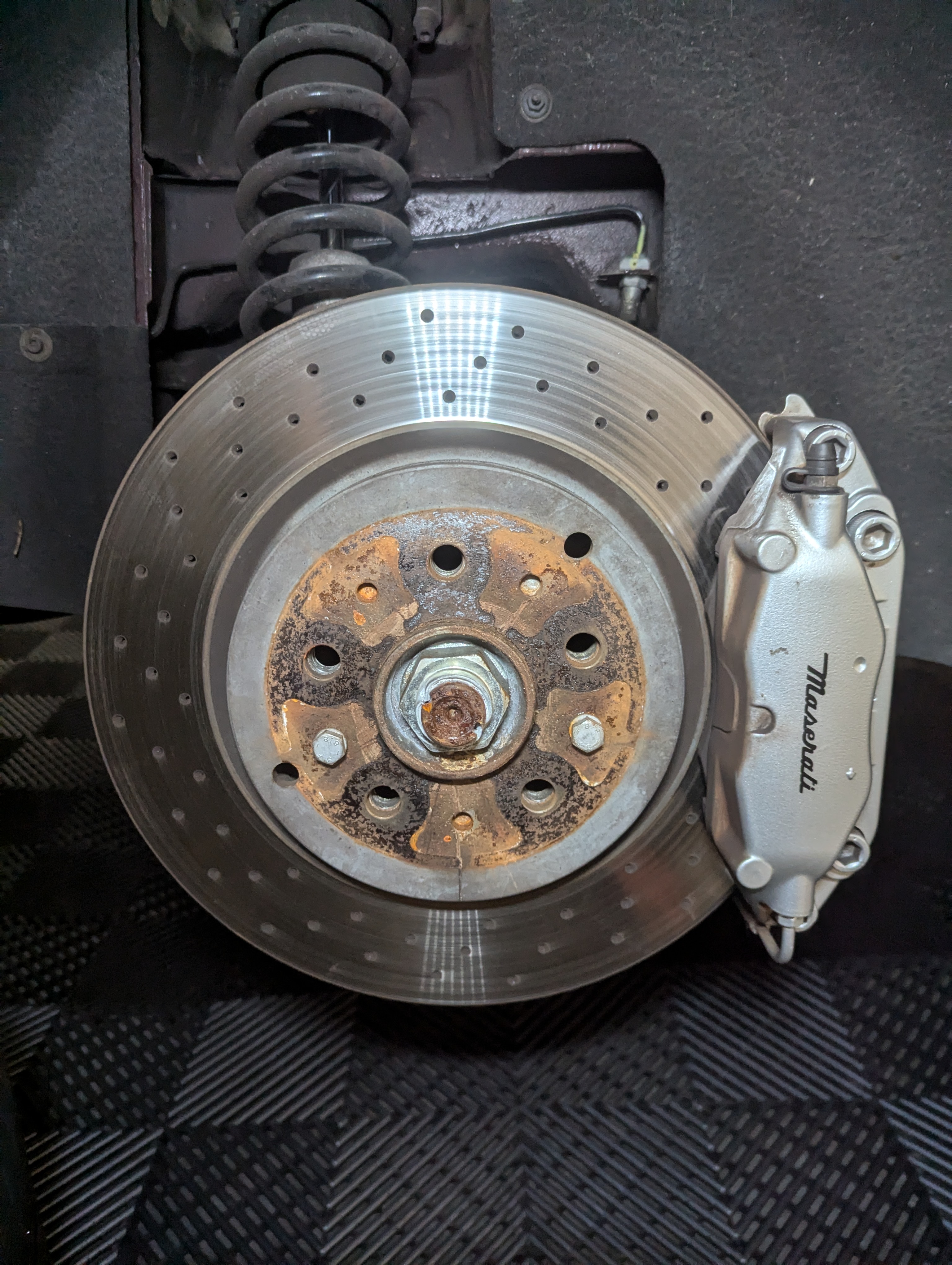

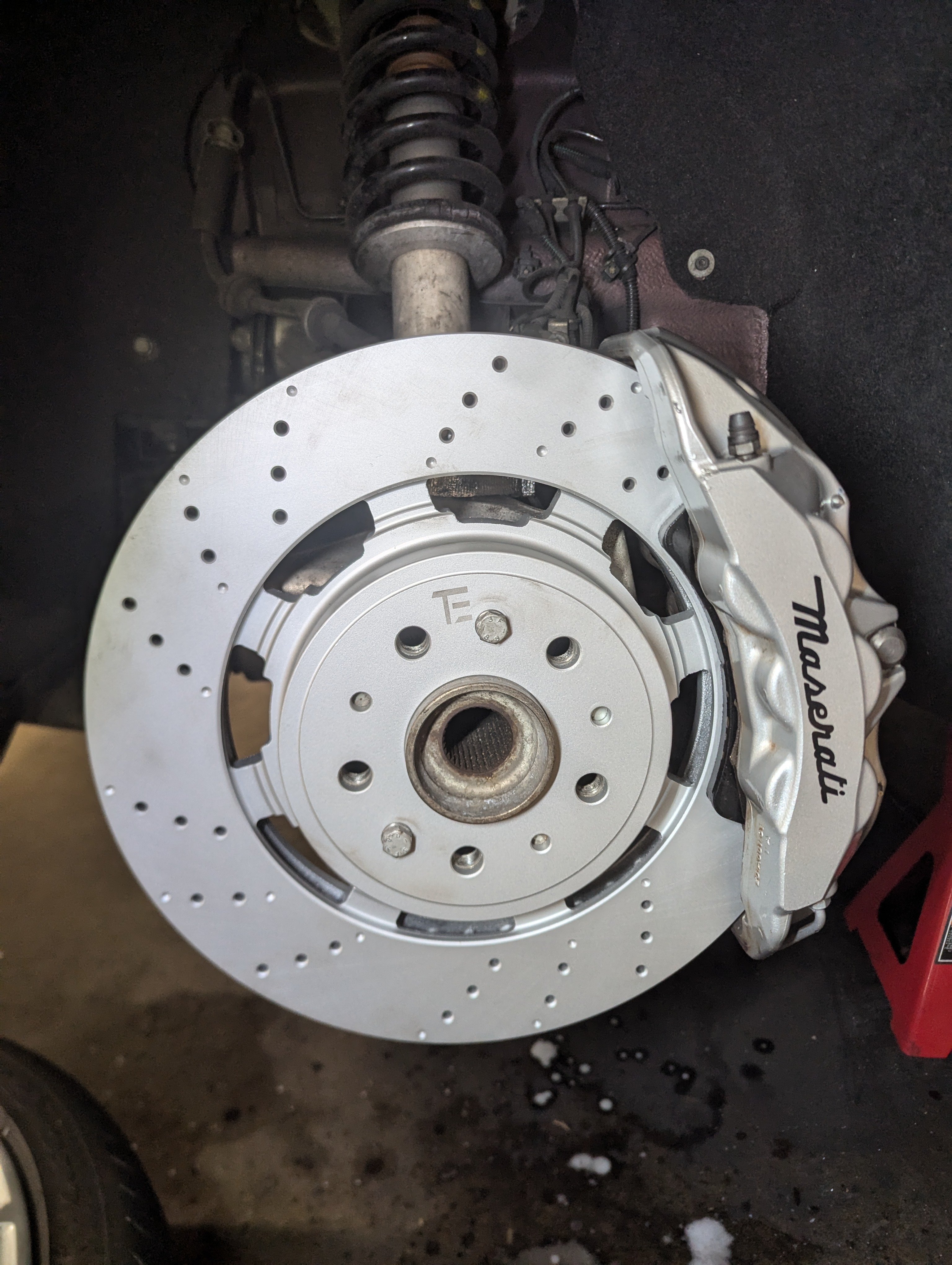

Rebelote coté droit:
A noter qu'il n'y a pas de disque gauche ou droite, ce que je trouve très désagréable car j'ai l'impression qu'un coté est monté à l'envers mais c'est comme ça d'origine :|
Et voilà, 2h un dimanche après midi, satisfaisant.
A l'usage je suis très content, ça freine même mieux que les OEM, et surtout les plaquettes sont beaucoup moins poussiéreuses :!:
Messages : 3498
Re: Quattroporte V en Californie
Beau travail !
Je suis surpris la voiture QP 5 n'ait de capteurs d'usure que sur les roues coté gauche et pas à droite.
Une économie peu cohérente avec la philosophie de construction "best-of-class" du modèle (châssis, moteur, cuirs, bois, etc.)

Blu Sera a écrit : ↑sam. 26 oct. 2024 10:39 Beau travail !
Ca m'a surpris aussi, surtout quand on voit d'autre composants de l'auto qui semblent conçus sans la moindre notion d'optimisation de couts.
Je pense que ça traduit le coté artisanal du constructeur à l'époque. Ça a un certain charme et ce n'est plus du tout le cas des produits développés sous FCA/Stellantis.
Pour finir sur les freins j'ai fait l'arrière :
RAS, ça m'a pris un peu plus d'une heure...
Je me suis aussi attelé à changer une fois de plus le lève vitre passager, cette fois avec la pièce OEM qui inclut aussi un moteur neuf ($500, argh :cry: ). RAS, c'était plié en moins d'une heure et ça fonctionne désormais parfaitement.

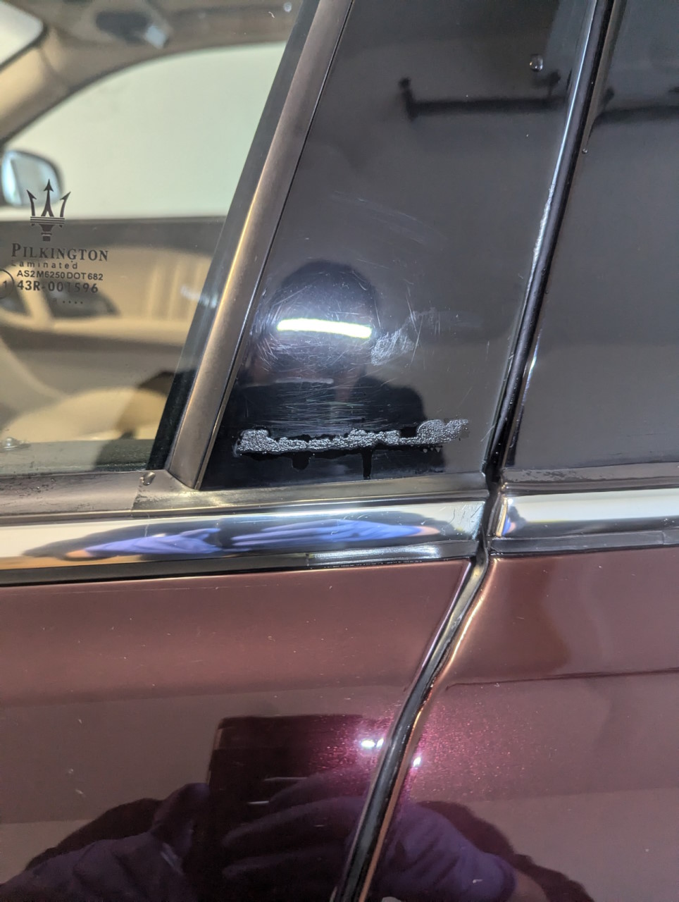

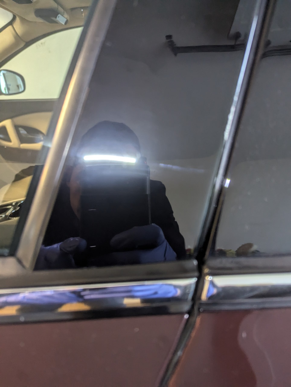

Sinon j'ai fait un truc qui me démangeait depuis longtemps, le logo "Executive GT" était manquant sur la porte conducteur.
Donc nettoyage, polish, et nouveau logo commandé neuf chez Maserati! ($100 avec les fdp).
Très satisfaisant! :D

Du coup révision + vidange, je pourrais le faire moi-même mais je préfère aller au garage pour avoir un œil extérieur sur la voiture et avoir un historique qui rassurera un éventuel futur acheteur (ça permet de mettre à jour le Carfax aussi).
Voiture récupérée, en bonne compagnie ;)
Ma boite déménage nos bureaux, du coup je vais moins rouler dans les mois qui viennent, ce qui est plutôt une bonne nouvelle car au final l'auto est tellement belle que c'est un peu dommage de lui mettre du kilomètre comme ça... D'un autre coté une voiture c'est fait pour rouler, et cette QP est vraiment une belle machine à rouler! :Maze
