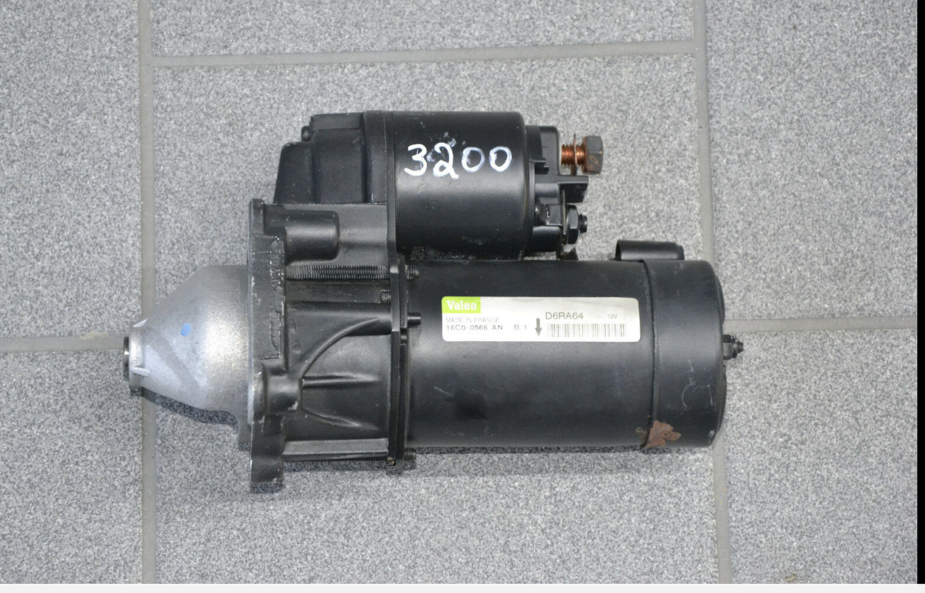

Bon cette histoire n est pas claire.
D6ra64
C est un 3200, on voit clairement le sens de la flèche.
L équivalent oem
C est bien le même sens que l original.
Alors que l équivalent du d6ra23
A le carter à gauche plutôt qu à droite, pour se monter dans l autre sens.
D6ra64
L équivalent oem

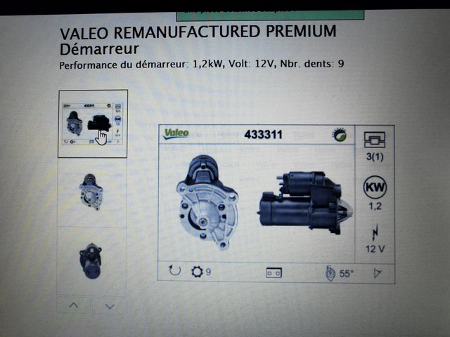

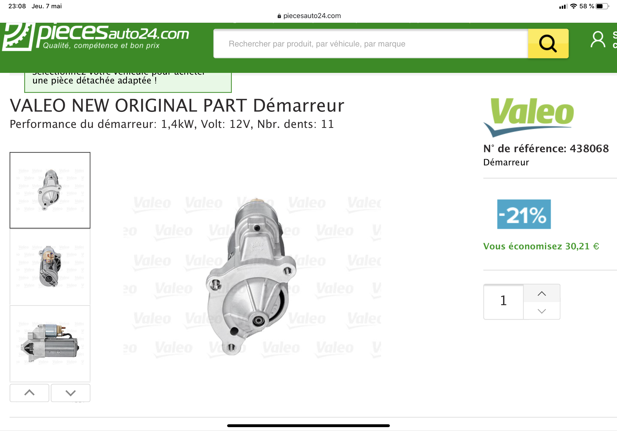

Je reviens sur cette histoire de démarreur.
Est ce que celui ci conviendrait ? C est un d6ra69 ou d6ra58 Peugeot 106,306,307,boxer...
Re: démarreur de 3200 gt
Je dirais oui, tourne dans le bon sens avec solénoïde au dessus.

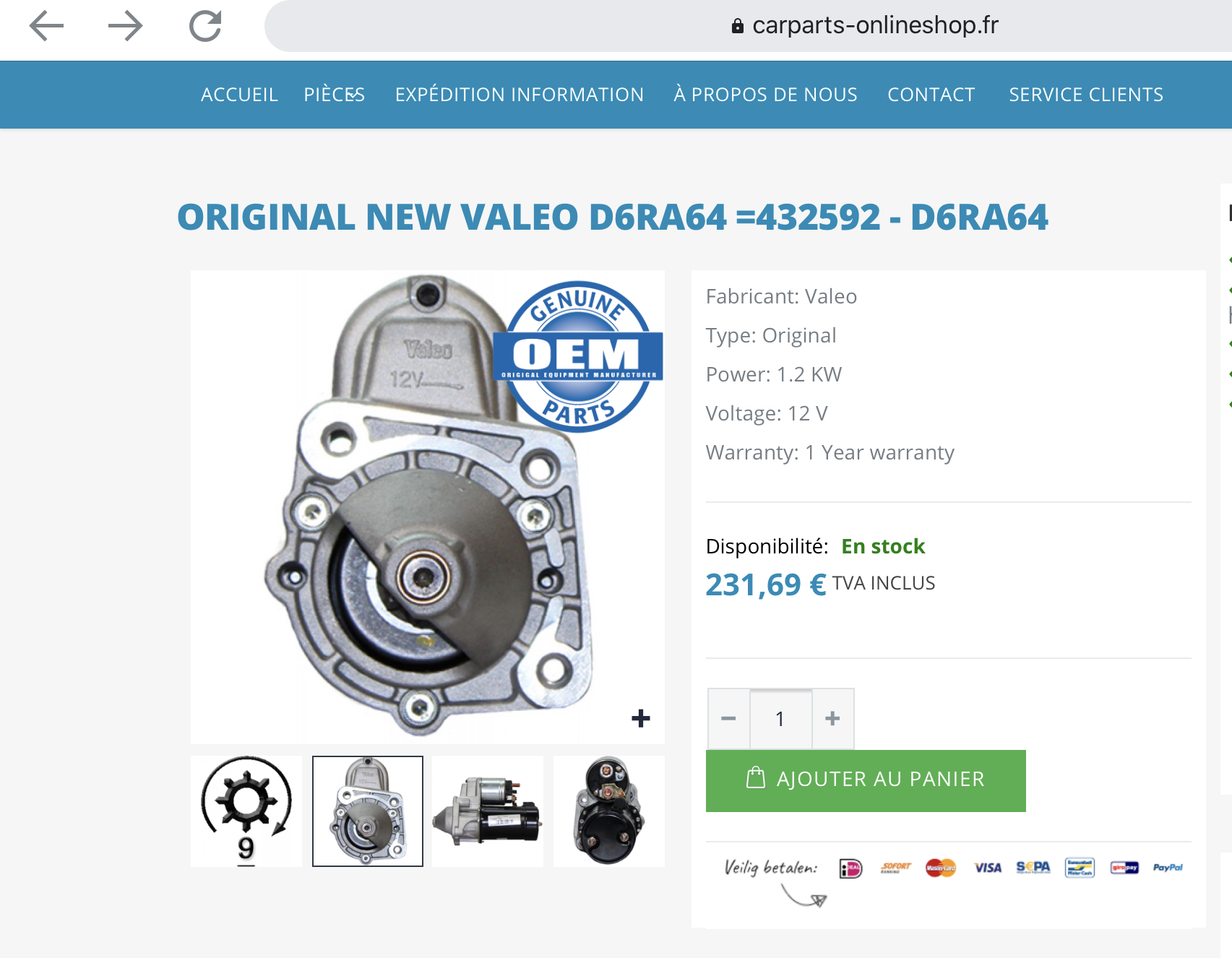

alors justement on en est où du consensus sur le démarreur ?
D6RA64 et on garde l'ancien nez ? ou autre ? Y'en a pas un qu'on peut mettre en "échange standard" sans garder l'ancien nez et qui tourne dans le bon sens ?
Y'a des filous sur ce forum qui m'ont mis dans la tête de le changer
