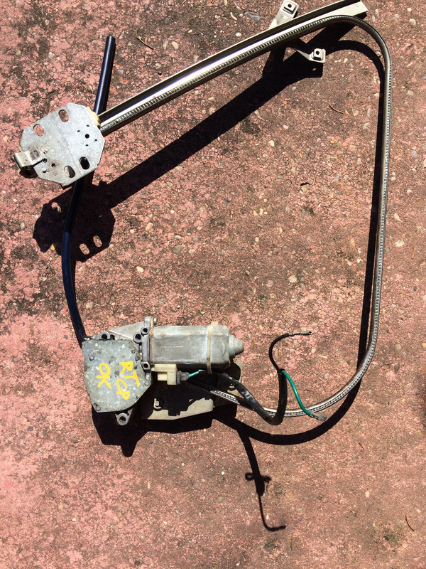

@kominino: pour bien comprendre sortir le mécanisme, sortir l'ensemble, débrancher puis mettre du 12v dans un sens puis dans l'autre et ça devient limpide.

l'idéal est de pouvoir dépointer avec un poste de soudure et repointer après.
Comme je ne suis pas équipé j'ai coupé au burin la soudure et remonté avec un rivet, pas facile il faut être précis.

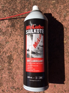

et voici le lubrifiant magique.
12v sur les fils vert et noir, la vitre et les coulisses de fenètre n'étant pas là ça ne force pas
nota l'exemple a été ressoudé autrefois.

et donc ce maclub tu le mets dans la rainure?

Tu nettoies bien le cable et sa gorge et pshittt. Idem pour les coulisses de vitre dans la portière.
Comme si les divas à roulettes ne suffisaient pas il y en a qui régatent à la voile....
Ce produit sert à lubrifier les poulies, les chariots, et les gorges de mats en milieu hostile, sel,eau,soleil de plus il ne tache pas les voiles.
c'est assez cher mais magique.

Et le lubrifiant se met dans la rainure de conduite de chariot et celle de la crémaillère?

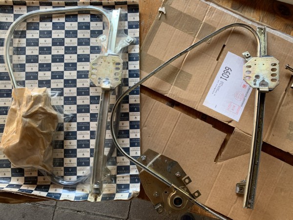

Le mien (celui envoyé par Lenny, en spare est pour un coupé, tu devrais trouver la ref chez Eurospares.
Le lubrifiant: partout ou i y a friction, ce n'est pas nécessaire d'en mettre des tonnes.
