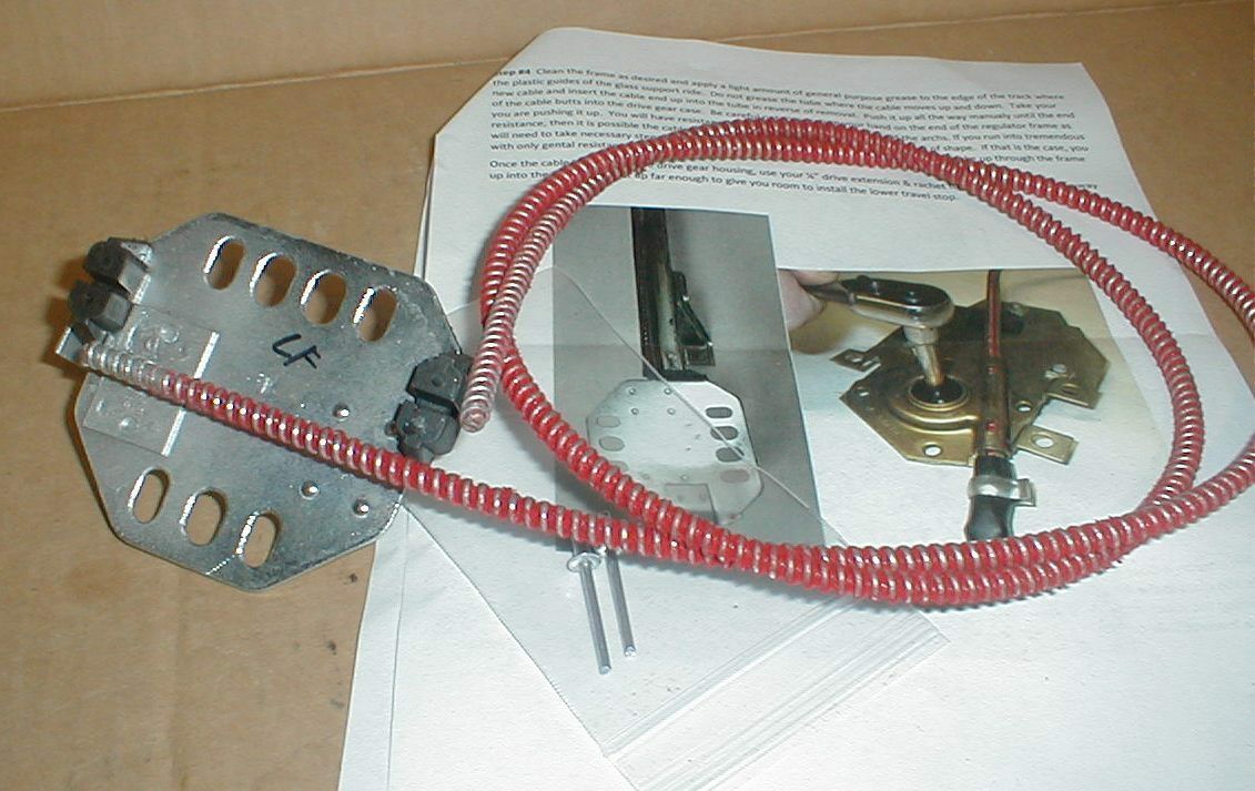

Re: lève vitre biturbo
Sinon maseratinet vend des kit pour remplacer le câble cannelé souvent source du problème si le moteur tourne toujours

Dom3200 a écrit :Sinon maseratinet vend des kit pour remplacer le câble cannelé souvant source du problème si le moteur tourne toujours
Celui ci?
Plus de 100 euros...
C est fou qu on ne trouve pas ce câble cannelé.

Maserati Biturbo WINDOW REGULATOR REPAIR KIT cable power motor Most Models LEFT
Maserati Biturbo WINDOW REGULATOR REPAIR KIT cable power motor Most Models RIGHT

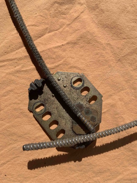

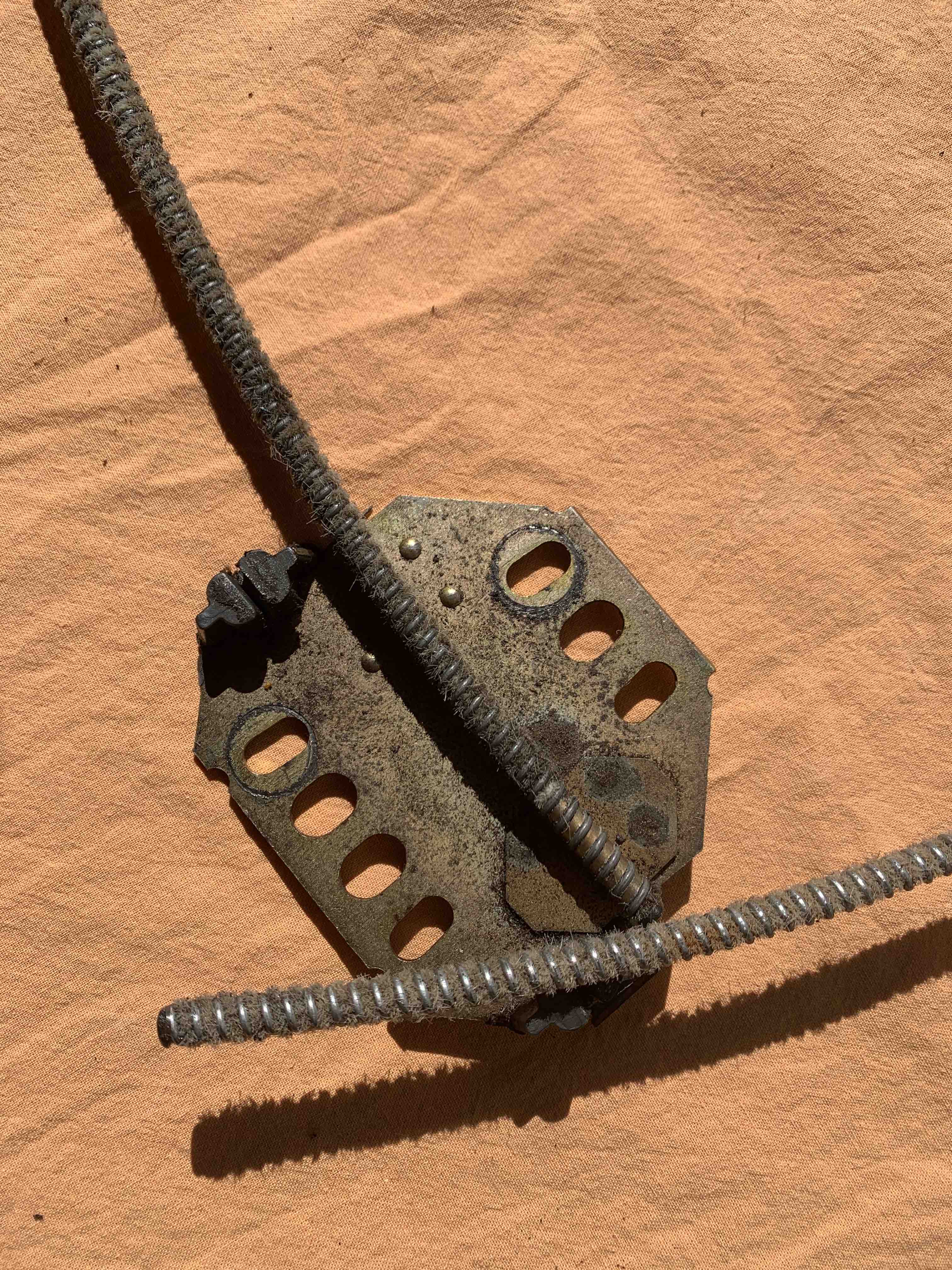

comment diagnostiquer que c'est usé? des photos?
fanch
Messages : 922
Message par fanch »
La partie plastique du câble est mangée comme si tu avais passé une râpe dessus, côté fin de course, et la roue dentée n’accroche plus ,tu peux comparer avec l’autre extrémité qui est comme neuve.pas de photo, la pièce est en place alors démonter...
Messages : 10207
bon j'ai récupéré celui ci, mais comment savoir sil est en bon état?
Messages : 9010
Tu le nettoies :mrgreen:
Messages : 2163
Je comprends plus qui est en panne fanch ou konimio :lol: ??
Pour diagnostiquer : ben la vitre ne remonte plus hahaha. Sur la Racing j avais tout démonté côté passager, gros nettoyage et bonne lubrification du rail et ça remarchait. Pour nettoyer le rail c est mieux de le sortir complètement. Je parle au passé car même si le système marche il ne faut surtout pas baisser la vitre à plus de la moitié sinon faut aider d une main en même temps qu on appuie sur le bouton :lol: Mais bon ça passe pour le moment c est que le passager.
