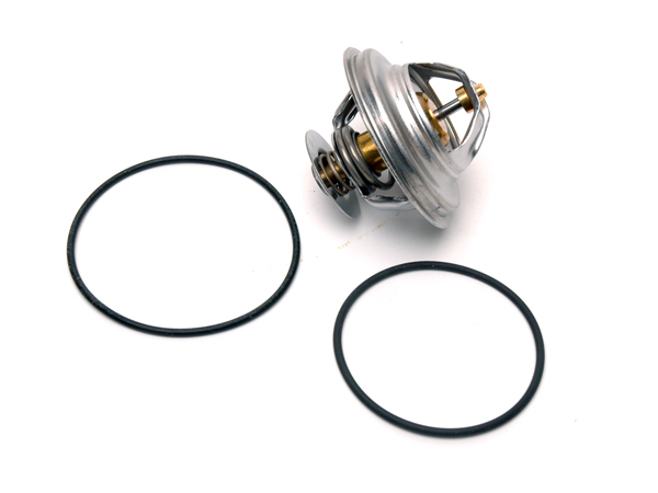

Il me semble que le thermostat de la 3200 ouvre a 85°... mais je ne sais plus ou j'ai vu cette info.
Vous etes sure que toutes les biturbo ont les mêmes???
sur la 3200, il n'y a pas de joints - uniquement des durites.

Cedfred a écrit :Il me semble que le thermostat de la 3200 ouvre a 85°... mais je ne sais plus ou j'ai vu cette info.
Effectivement sur la 3200 le systeme a ete modifie, il n'y a qu'un thermostat exterieur.
D'ailleurs ce type de thermostat etat utilise sur les vieilles Fiat, par exemple le TH245F.79, qui ouvre a 79C. Diametres des trois sorties: 35, 36 et 37mm.

Merci Alpa...
Le thermostat dont tu parles n'est pas le même que celui de la 3200!?
Tu confirmes que celui de la 3200 ouvre aussi a 79°... et connais-tu un équivalent a celui de la 3200?
Merci d'avance!

Je n'ai aucune idee de la tempe du thermostat de 3200, c'est toi qui a dit 85C.
Pour ce qui est de la forme on peut toujours modifier les durites, ce n'est que de la plomberie de base. Le thermostat de 3200 est a 100 euros sur eurospares. Pour 30-50 on peut acheter des durites silicone et se faire une adaptation pour un thermostat qu'on trouve a 15 euros.
J'ai parle du thermostat de Fiat parce que je l'ai chez moi et que je peux le mesurer. Je sais qu'il en a eu d'autres.

alpa a écrit :Voici le thermostat 75C que je viens de recevoir. Les references d'origine ont ete effacees. Je vais essayer de savoir d'ou il vient.
Et donc il faut des joints toriques ?
Quelles dimensions?
Quelles dimensions?

Les bitubes ont les joints de thermostat dans le boitier du thermostat et pas autour comme chez tout le monde. Le plus simple today est d'acheter des joints au metre de 2.5 ou 3mm diametre (je ne sais plus j'ai du le dire dans mon post sur la restau de la 224) et finir le rond avec une goute de joint silicone.

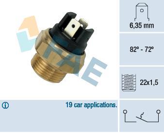

Thermocontact
Question : pourquoi y a t il deux valeurs au thermocontact de radiateur, genre 82 94 ?
La première valeur, j imagine c est la température à laquelle la lame se ferme enclenchant ainsi les ventilos?
Mais la seconde valeur?
BON comme j ai posé une question de cretin, je vais y répondre moi même, une fois que j ai pris le temps de réfléchir...
A 94 ça enclenche et quand c est revenu à 72 ça s arrête....

Konimino2 a écrit :Thermocontact
Ca s'appelle l'hysteresis. Ca evite qu'un systeme en boucle fermee se mette a osciller.
Ca s'ouvre a 94, ca se referme a 82.
Les tempes d'enclenchement des ventilos sont commandees par une sonde, ca n'a aucun rapport direct avec le thermostat. Deja ca depend de l'endroit ou est placee la sonde.
Oui je me suis plugge sur le fil thermostat, mais je parle bien de la sonde thermocontact des radiateurs jusqu’au qp 4 non evo, et j imagine ghibli.
J ai pas de jibli.
alpa
Messages : 4364
Localisation : Grenoble
Re: Equivalence thermostat biturbo
Message par alpa »
Ah oui c'est vrai t'avais dit thermocontact.
C'est pareil: hysteresis, et c'est la meme explication. Ca cree une zone de stabilite a l'interieur de la fourchette.

des fois c'est aussi les température première vitesse et deuxième vitesse.... comme souvent avec les bagnoles des années 90.....
Messages : 10609
damien78 a écrit :des fois c'est aussi les température première vitesse et deuxième vitesse.... comme souvent avec les bagnoles des années 90.....
Non je ne pense pas c est vraiment un thermocontact.

oui c est sur avec 2 pôles...
