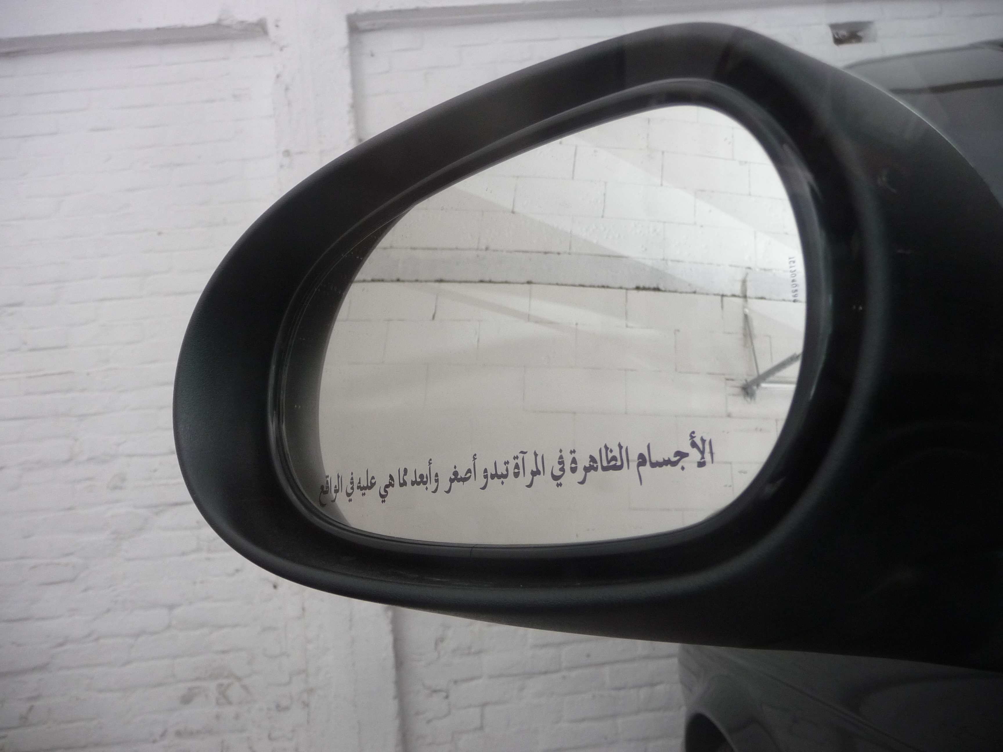

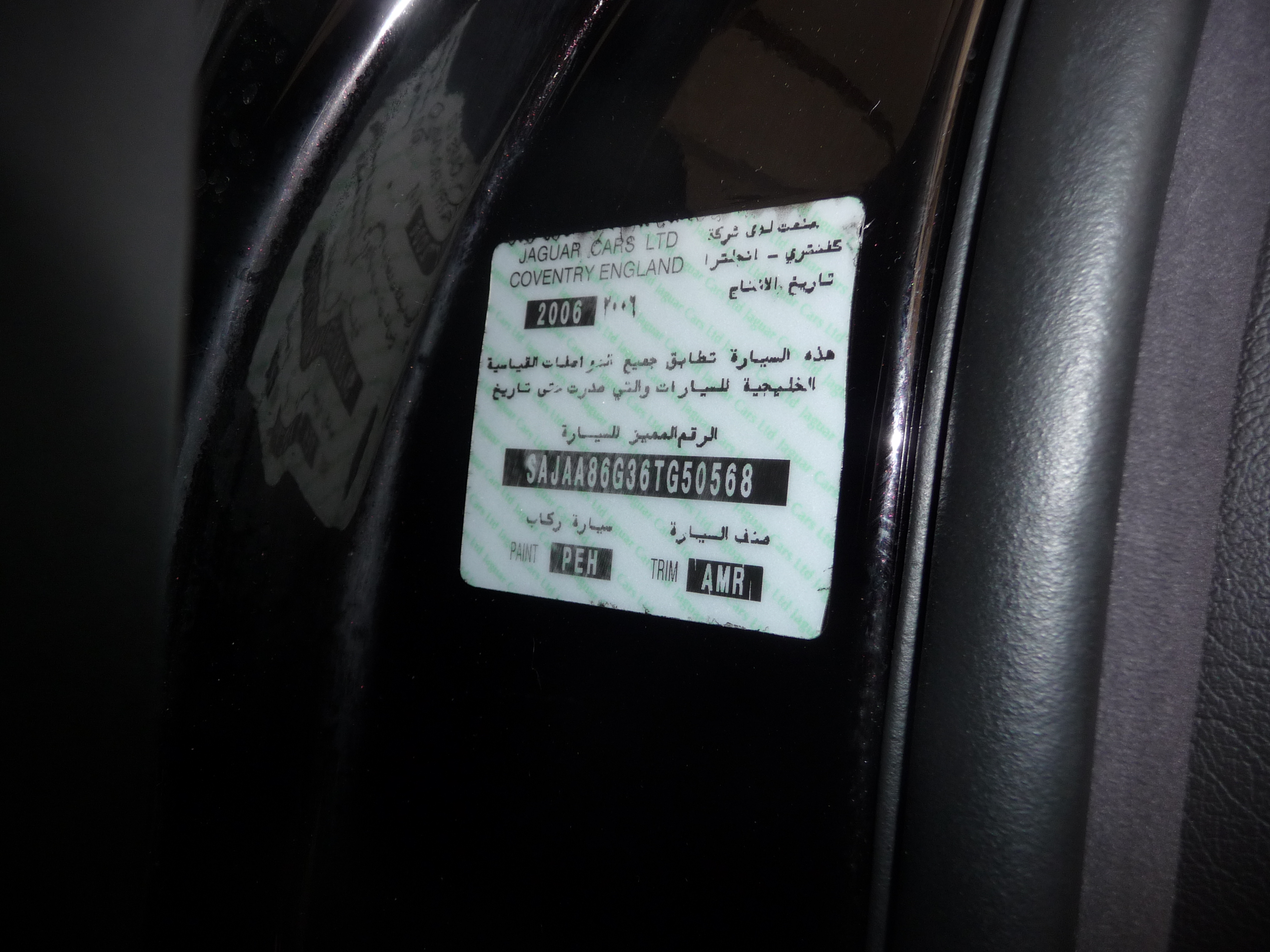

J'étais fonctionnaire à la Commission Européenne (et j'en suis aujourd'hui pensionné).
Quand je suis passé au CT, c'était soit le choix immédiat de la facilité (immat internationale "temporaire") soit le refus d'immatriculation pour un bon bout de temps.
Mon choix m'a permis d'éviter le passage long, incertain et coûteux d'une procédure d'agrément à titre isolé.
Mais sans mon statut je n'aurais pu faire autrement que suivre cette procédure fastidieuse. Et quand je vois que je n'ai rien pu obtenir de l'importateur, et que le constructeur ne m'a délivré qu'un COC inutilisable, on peut se demander jusqu'où pourraient aller les inspections et mesures pour accepter le véhicule: émissions environnementales, systèmes de sécurité, etc.
Ma conclusion: j'ai de la chance dans ma malchance, et je n'achèterai plus jamais de véhicule hors UE.
En France, l'équivalent est la procédure DREAL dont je ne connais pas les arcanes.
Avec de la chance tu tombes sur des fonctionnaires compréhensifs.
Tu as intérêt à rassembler le max d'éléments qui vont dans le bon sens, comme tous ces logos/sigles E ou CE sur les pièces de ta voiture.
Dans mon cas, c'était peine perdue:
