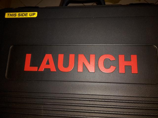

Console LAUNCH
Le moins que l'on puisse dire c'est pas donné... mais à lire les postes sur les difficultés de certains pour se connecter j'ai opté pour cette achat.
c’est plutôt complet en mallette avec mise à jour et assistance 1 an
Il y a des fonctions que je n'ai pas encore trouvés, comme les positions dans la voiture du capteur XXX aussi la façon de tester ces capteurs la valeur qu'ils doivent sortir etc ..., ou encore pourquoi ça ne trouve pas le N° de vin tout seul ? enfin on peu le rentré manuellement, je vais certainement contacter le service assistance pour cela, je verrai ça plus tard
A partir de là ça reconnait la 3200 GT et scanne, j'avais créer un défaut en remettant le contact avec le devant de démonter pour fermer une vitre le soir et le papillon n'était donc pas connecter, impossible même hors tension pendant plusieurs jour d’effacer le défaut
ça trouve de suite et reset

Merci pour ce retour sur Launch, c'est intéressant de voir qu'elle peut fonctionner (au moins partiellement) sur des véhicules non OBD2.
En tous cas la console semble assez efficace pour sortir/effacer des codes défaut (même si sans doute pas tous) et son coût est certainement sans commune mesure avec celui d'une SD2!

je là laisse connecté en wifi en permanence mais j'ai jamais réussi, on peux aussi scanner mais quoi ? j'ai essayé plusieurs trucs rien ne marche donc je tape en manuel, mais de toutes façon ça garde en mémoire donc c'est pas trop le soucis.

Super intéressant
Tu as la réf de cette valise Launch?
