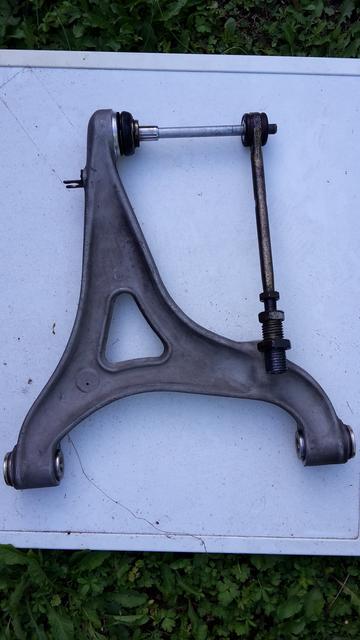

- les quatre silent bloc de bras arrière gauche donc bras supérieur et inférieur
- silent bloc du bas d'amortisseur AR gauche
- les deux soufflets de rotule AR gauche et graissage rotule bien sur (il était temps, bien sec dans l'ensemble)
- micro rotule du bras AR gauche (mini mais avec du jeux !pourtant j'aurai pas cru à cette endroit, dommage je n'ai pas trouvé les deux flasque en caoutchouc, encore correcte mais je continus de chercher)

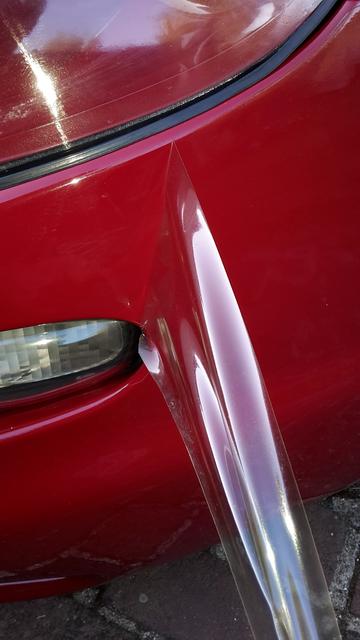

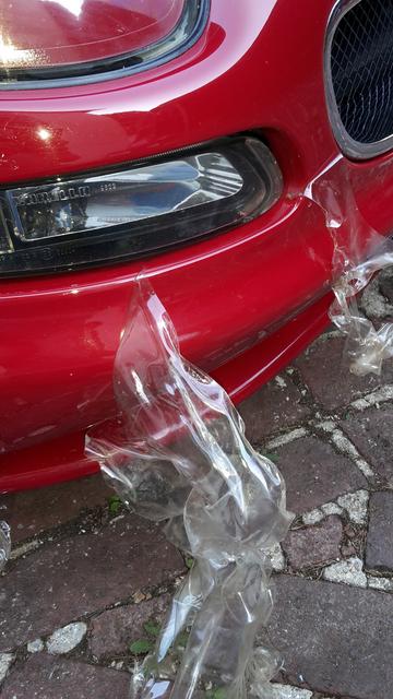

-Retirer c'est horrible film plastique sur le pare choc et rétro j'en ai aussi trouvé sur les phares !!!

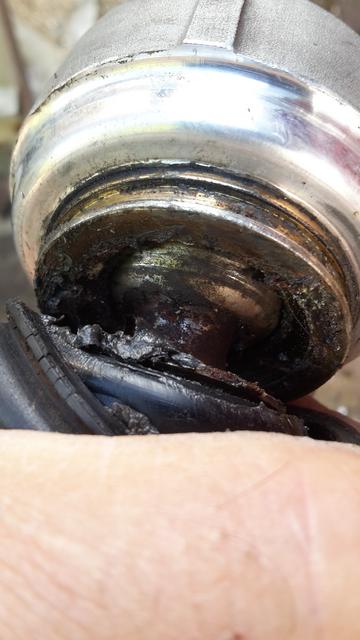

ici une rotule comme on le vois c'est plutôt sec

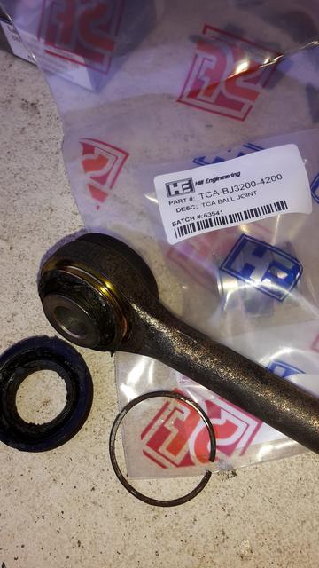

Pour extraire les axes de silent bloc bras inférieur ça va tout seul avec l'aide d'un cliquet a rallonge incorporé c'est nickel, le supérieur aie ça se complique le vis de droite que l'on vois sur la 2ème photo tape sur la caisse ... manque 5 cm pour la faire passer !... donc après analyse de la chose il faut mettre le cadre support du pont AR sur cale croyez moi impossible autrement, en gros ça reste simple lever la voiture de façon à pouvoir passer une chandelle sous le cadre du pont encore plus haut c'est mieux car plus on démonte plus on trouve de truc sale ou à repeindre donc mieux vaut avoir la place poser sur chandelles retirer les deux écrous sur le côté et le troisième à l'arrière au milieu ensuite remonter la voiture elle montes sans le cadre du pont attention pas trop haut non plus sinon le câble du frein à main ne va pas aimer de mémoire ( 5 à 6 cm suffisent) de toutes façon quand la vis peut sortir stop c'est bon
Ensuite reste les grands axes côté des rotules pour changer les soufflettes c'est extraction complet obligatoire
les grands axes côté rotules ne sont pas du tout abimés c'est du costaud dureté 12.8 donc pas à changer , l'extraction, j'ai regardé la vidéo youtube depuis le site celle qui ne parle qu'en anglais ça donne une idée mais comment dire je la trouve un peu bricolot ... il force quand même pas mal dessus les bras sont en alu quand même ! pour m'a pars j'ai réussi avec des fourches manuel et une massette en cuivre trois coup ferme sur l'axe et c'est bon ensuite la fourche

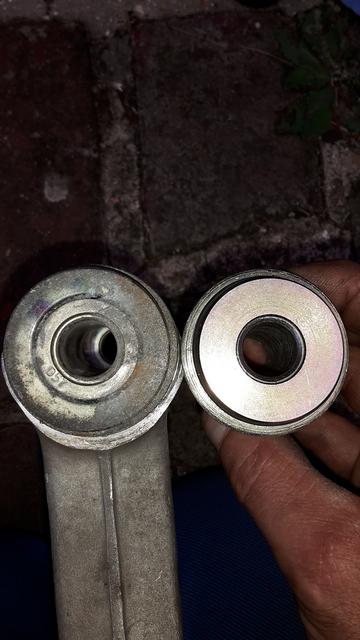

Bien sur pour les silent bloc il faut une presse pour le coup je n'ai actuellement qu'un appareil pour comprimer les ressorts d'amortisseur hydraulique bien sur d'une force de 10 tonnes et parfois j'étais au bout mais laissant en pression quelques minutes et tapotant au maillet plastique ça viens
mais cela reste pas pratique du tout car il faut 4 mains ! pour le reste je vais donc investir dans une presse, je ne voulais pas pour l'instant par manque de place mais le gain de temps va être énorme et bien penser qu'une presse seule ne suffis pas il faut des accessoires des manchons des cales ... des douilles ne suffisent pas toujours, dans le cas de la 3200 c'est même certain.

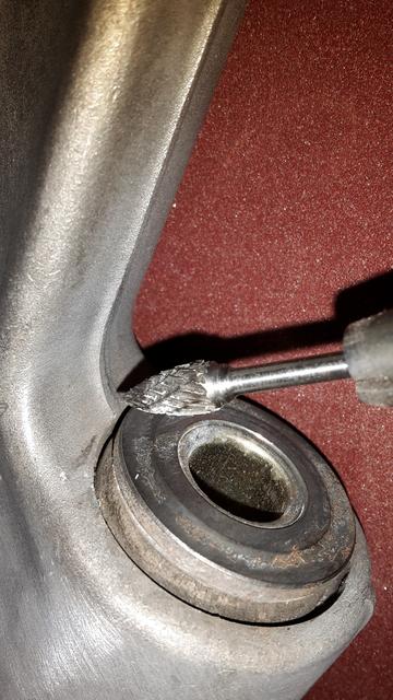

sur un des bras AR c'est même pas possible il y a si peu de matière que même un manchon de 1,5 mm ne passe pas comme on vois en dessous, on peu s'appuyer d'un côté mais pas de l'autre et donc forcement ça glisse (le manchon noir au raz)
donc solution en deux temps couper la collerette du vieux silent bloc pour qu'il puisse sortir par l'autre côté, ensuite limer la bavure de l'alu, attention juste un peu quand c'est plat c'est bon et surtout pas de facette et doucement l'alu est très tendre, de cette façon on obtiens une portée suffisante,(et pas de panic c'est une bavure qui fait 1 mm) j'ai pas trouvé d'autre solution, en concession je ne sais pas comment ils fonds !??? (peut être juste une empreinte dans le manchon, tiens c'est peut être LA Solution)
une fois cela passé le plus dur est fais extraction remise place
ensuite cette fameuse micro rotule du bras tirant, c'est une SKF DE U2 7743 GE15 C, j'ai pas fais de recherche savoir si l'on pouvait la trouver à prix raisonnable, si c'est comme les roulement de galet de distrib c'est trouvable mais aussi chère en France ou directement en chine ~ 30€ ... mais ça fais peur peut être à tord !?
Pour l'extraire je me suis gratté la tête une nouvelle fois c'est si petit que rien ne passe !, j'ai fini par trouvé une toute petit scie cloche( a gauche sur la photo) qui ne m'avait pas encore servie en coupant la partie diamanté et la queue c'est pile poil la mesure,sinon tous les tube , tuyau rien ne vas, à partir de là tout simple extraction remise en place, graissage
Traitement des anneaux de maintien qui était oxydés et c'est bon
un bras près à reprendre la route

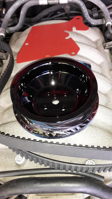

courroie d’accessoires
Il faut démonter les deux durite en bas à gauche celle qui vont au radiateur d'huile prévoyez un petit récipient il va couler l'équivalent de 3 verres retirez aussi le filtre à huile il gène pour desserrer les durites d'huile, pas de joins pour celle ci c'est conique resserrer fermement sinon petit suintement
Rien à repérer il faut juste une bonne clé avec rallonge et un embout 3/4 de pousse à mettre dans le trou carré du tendeur, les galets pas de problème particulier ça va tout seul

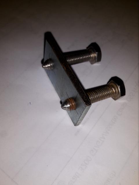

trop de démontage pour moi j'ai pratiqué comme suit

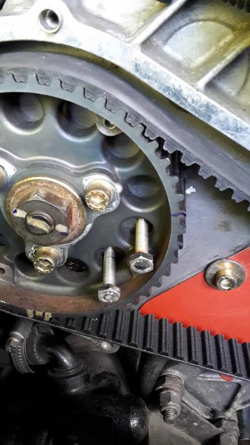

En tout premier Mettre au point mort le levier de vitesse, et aligner les repères des arbre à came,
baser vous bien sur celui côté conducteur il est bien accessible celui côté passager on ne peu pas mettre l’œil bien en face et une dent à cette endroit est vite décalé, desserrer la vis centrale de la poulie pour m'a pars trois petit coup ferme sur une clé et c'est fait, ne retirer pas encore la poulie ... recalé les repère ils on du bouger en desserrant la poulie, mais il doit pas y avoir beaucoup à ré aligner
fabriquer cette petite pièce toute bête un bout de fer plat de 30 ou 40 de long percer deux trous taraudés de 6 passer avant le bout des vis à la meule pour obtenir comme une petite pointe
passer le fer plat sous la poulie conducteur et enserrer les vis serrer modérément pas besoin de beaucoup ça tiens bien laisser l'autre libre elle va tourner un peu en retirant la courroie vérifier encore que c'est aligné
ici la petite pièce est en place mais pas sur le bonne arbre prenez l'autre côté c'est plus pratique et sur, j'aurai pas vérifier 3 fois je voyais pas le décalage, le devant de la voiture est trop haut pour passer l’œil
retirer la vis centrale de poulie et les autre petites vis retirer la poulie et important mettre un coup de marqueur sur la dent du haut de vilebrequin et en face un repère fixe(désolé j'ai pas pensé à une photo)
ensuite
Sur le tendeur regarder si les trous sont encore alignés si c'est le cas in serré une clé 6 pans dedans au bon diamètre, sinon il faudra une presse pour le repousser, je sais plus qui la repoussé au serre joins respect car c'est super balaise...
Desserrer le tendeur en laissant une vis, là pas de panic la poulie côté conducteur viens de tourner elle sera replacée après

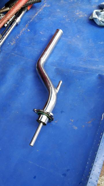

retirer la courroie, les deux galets et avant le tuyau de remplissage d'huile sinon pas d'accès à une vis oui encore un truc à démonter en plus mais regarder il était sale donc un petit coup de nettoyage :D

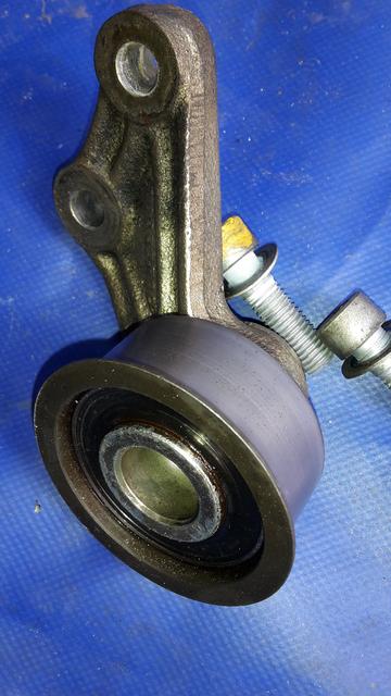

Les galets
Pas de secrets il vaut mieux avoir une presse et les bons tube ou douille car la "carcasse" qui accueil les roulements est plutôt fine 1,5 environ en acier trempé on as vite fait de les endommager.
Une fois les galets remis en place, positionner la courroie sur les dents de vilebrequin -> poulie qui est bloqué côté passager, là une deuxième personne est fortement souhaité elle s'occupe avec une clé à cliquet pour remonter la poulie côté conducteur face au repère plus 1 dent oui oui, il faut prévoir la tension des ressorts de soupapes,et vous positionner la courroie sans flexion, si vous ratez pas grave on recommence jusqu’à ce que les repères soit bon.
Repositionner le tendeur c'est plus simple que je pensais pas besoin de comprimer le téton faire simplement levier avec un grand tournevis ou grande tige en direction du capteur de pression d'huile (d'ailleurs attention ne prenez pas appui sur le capot blanc de celui ci, c'est fragile)
Visser la deuxième vis du tendeur bloquer le tout, retirer la clé a 6 pans qui maintien la tension, vous verrez il ne bouge quasiment pas il est la juste pour maintien de tension, remonter la poulie, retirer la cale de poulie d'arbre à cames, par précaution je fais toujours deux tours de moteur complet à la main avec une clé ... si c'est bon remonter le reste, n'oublier pas l'huile et l'eau c'est tout bête mais parfois on as tendance à vouloir précipité la fin...
Bien sur vous aurez au préalable repeint et vernis la poulie :)

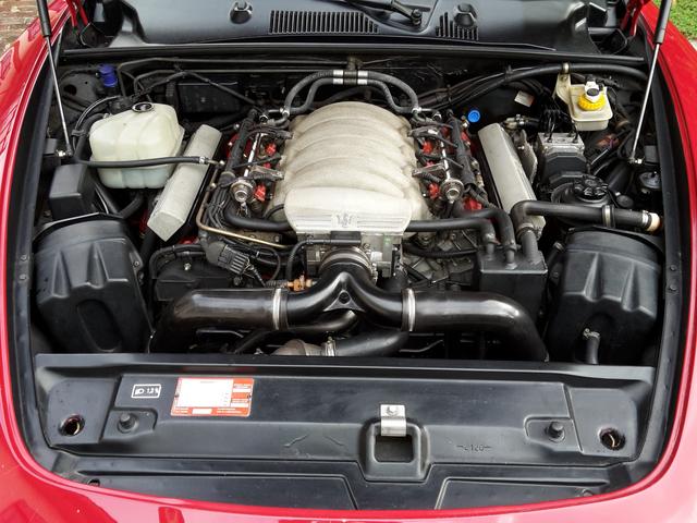

on voit ici les deux durite d'huile à retirer pour la courroie d’accessoires.
pour la remettre c'est assez simple comme le démontage positionner là côté pompe de clim et terminer côté alternateur
Il n'y à plus qu'a démarrer (toujours avec un petit pincement, j'ai rien oublier ...) et donc vous ré obtenez un moteur magnifique
Retirer les horribles film plastique, je m'attarde pas comme je crois que j'étais le seul à avoir c'est trucs, chauffer légèrement avec un décapeur et tirer doucement, un coup de solvant pour les traces de colle et c'est bon enfin je croyais car je viens de m’apercevoir qu'il y en as aussi sur les phares :shock: :o, la pauvre elle doit voir flou :lol:
Et ce cul je ne m'en lasse pas et cette ligne ....

Patrice@ a écrit : Pas de secrets il vaut mieux avoir une presse et les bons tube ou douille car la "carcasse" qui accueil les roulements est plutôt fine 1,5 environ en acier trempé on as vite fait de les endommager.
Aucun probleme avec la carcasse: tres solide et le roulement n'y est pas tres serre (justement parce que c'est fin), je l'ai deja sorti plusieurs fois a la masse. Evidement ce n'est pas un cardan d'un char Leclerc, faut pas taper a fond.
Pour ce qui est des reperes moi je decale toutes les poulies d'une dent pour que les deux poulies d'AAC restent en place. Toujours fait ca sur un tas de moteurs, une dent c'est (en general chez les italiens) 17degres donc aucun risque de touchette. Et puis on sent quand ca touche. Encore une fois il suffit d'etre dou avec la meca et puis ce n'est pas en cristal.
