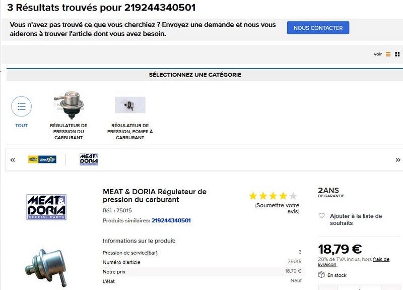

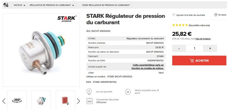

j'ai dans la foulée changé mes régulateurs de pression d'essence (histoire d'être tranquille), et attention de ne pas vous faire avoir comme moi.
J'ai commandé des régulateurs pas cher (comme j'avais un référence 219244340501).
Meat & Doria 75015
Et j'ai reçu ça :
STARK SKCVF - 2900002
C'est bien marqué 3 bar, la pression qu'il faut, mais manque de chance, ils régulent à 2,5 bar.
Retour à l'envoyeur (en espérant un remboursement), et commande chez Oscaro des Magneti Marelli 219244340502.
Les 501 ont une pièce inutile (démontable semble-t-il) en plus.
88€ chez Autodoc, et 64€ chez Oscaro.
https://www.oscaro.com/fr/search?q=MAGN ... 9244340502
Et ils coupent bien à 3 bar.

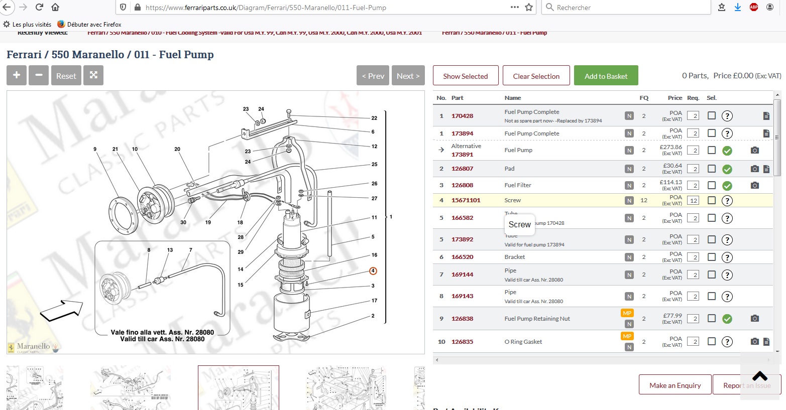

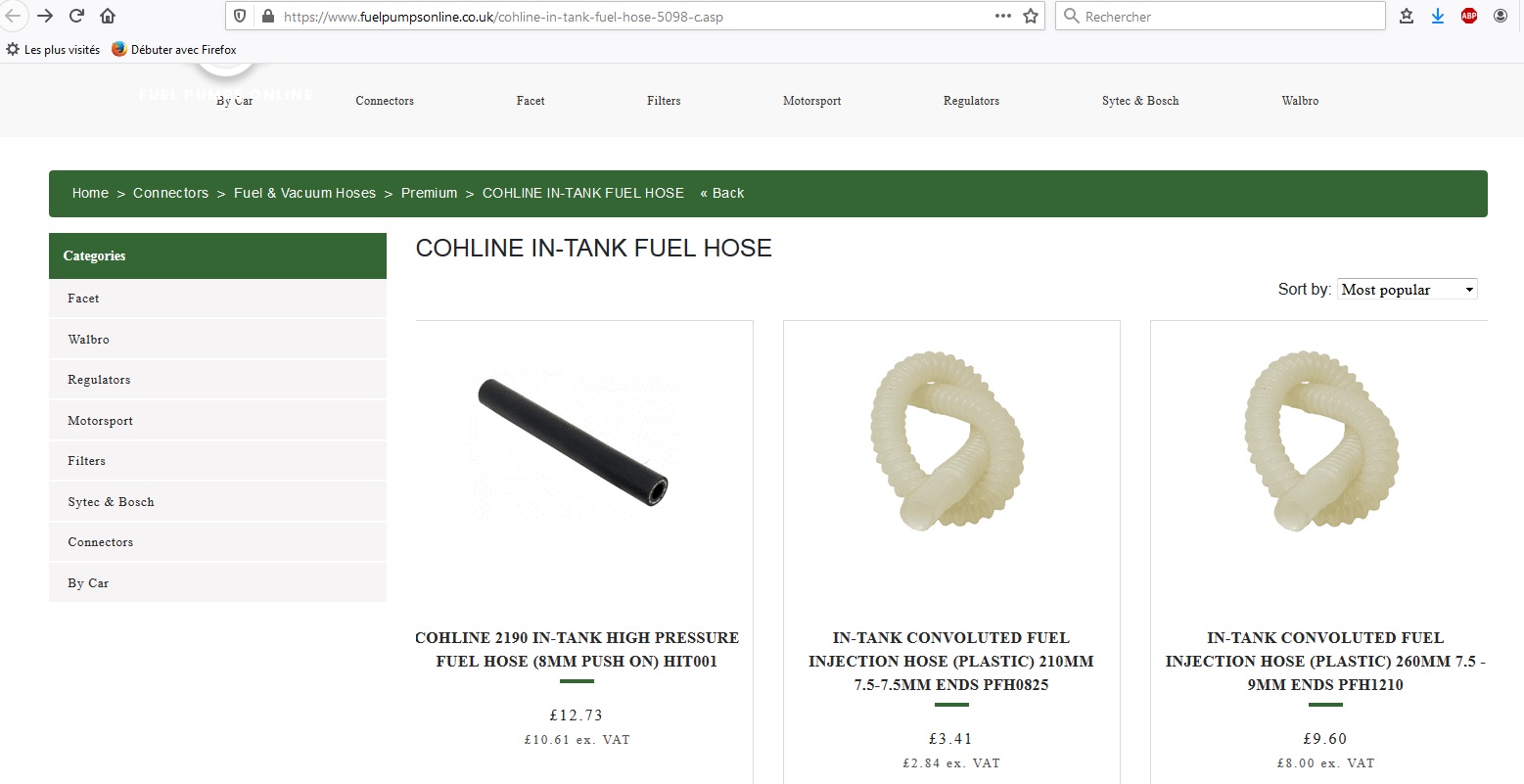

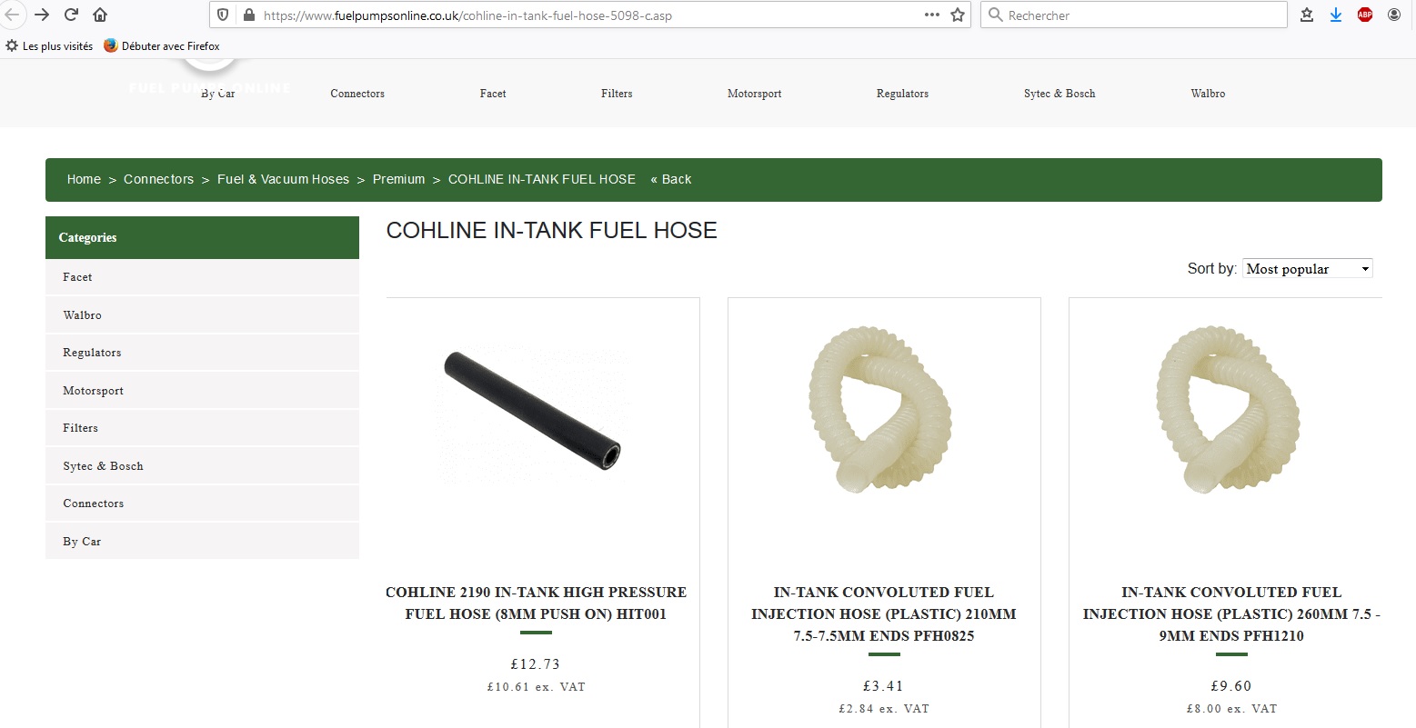

Sur SportsMaserati.com, un gars vient de trouver les tuyaux thermorétractables d'alimentation des pompes pour quelques £.
https://www.fuelpumpsonline.co.uk/cohli ... 5098-c.asp
Et pas mal de pièces sont communes avec la Ferrari 550 Maranello.
Intéressant pour les références de pièces, parce que pour le prix... 2380£ (Hors Taxes et Frais de Port sur Eurospares) pour UNE pompe complète...
https://www.ferrariparts.co.uk/Diagram/ ... -Fuel-Pump
