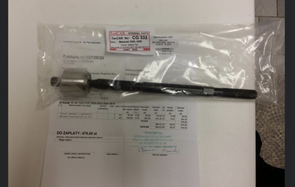

Mais voilà ce que vient de publier Veli-Matti Enkenberg sur FB
Il annonce 107 e livre.

Ici : http://www.tencar.com.pl/SAMOCHODY/MASE ... serati.htm
Mais ça reste trois à quatre fois plus cher que le prix normal de ce genre de rotule.
Moi je suis tout de même d'avis d'essayer de trouver un compatible à vil prix. :mrgreen:

Comme je l’ai écrit à la page précédente (mais peut être que mes messages n’apparaissent pas chez vous... :roll: ), je pense que TenCAR est un producteur, pas un revendeur de pièces de on ne sait pas d’où...
107€ livré ne me parait pas exagéré, et sur une pièce de direction, à mon tour de dire que personnellement je ne mettrais pas une pièce bricolée.

Leur page Facebook est pas mal.
https://www.facebook.com/tencar1994/
Messages : 2167
Re: biellettes de direction 3200GT
Oui +1 pour tencar, bcp d avis Google, sur plusieurs années, exclusivement des locaux. Un peu d international avec nous ne leur fera pas de mal..
Ils semblent même capables de reconditionner des triangles et barres de direction, cette adresse a beaucoup d avenir on dirait
