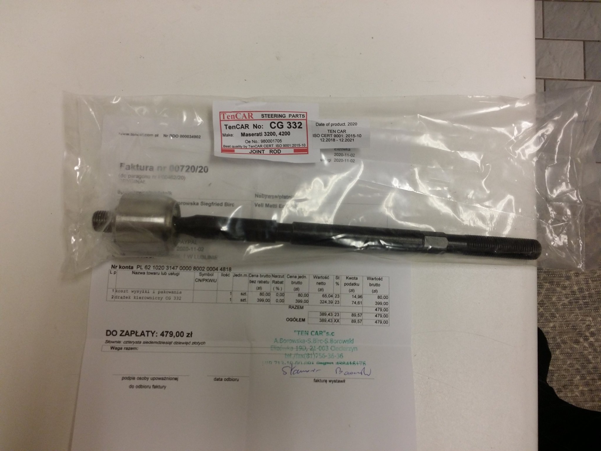

Messages : 4751
Re: biellettes de direction 3200GT
Vu à l'instant sur Facebook, 107€ livré (à vérifier bien sûr).
Sur internet c'est là :
http://www.tencar.com.pl/SAMOCHODY/MASE ... serati.htm
J'ai l'impression que c'est leur production.
Et il y a même les biellettes des triangles arrière. 8-)
