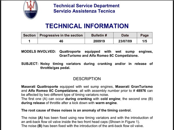

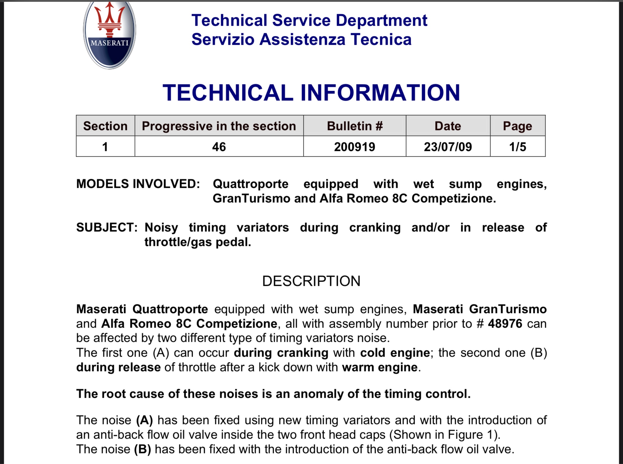

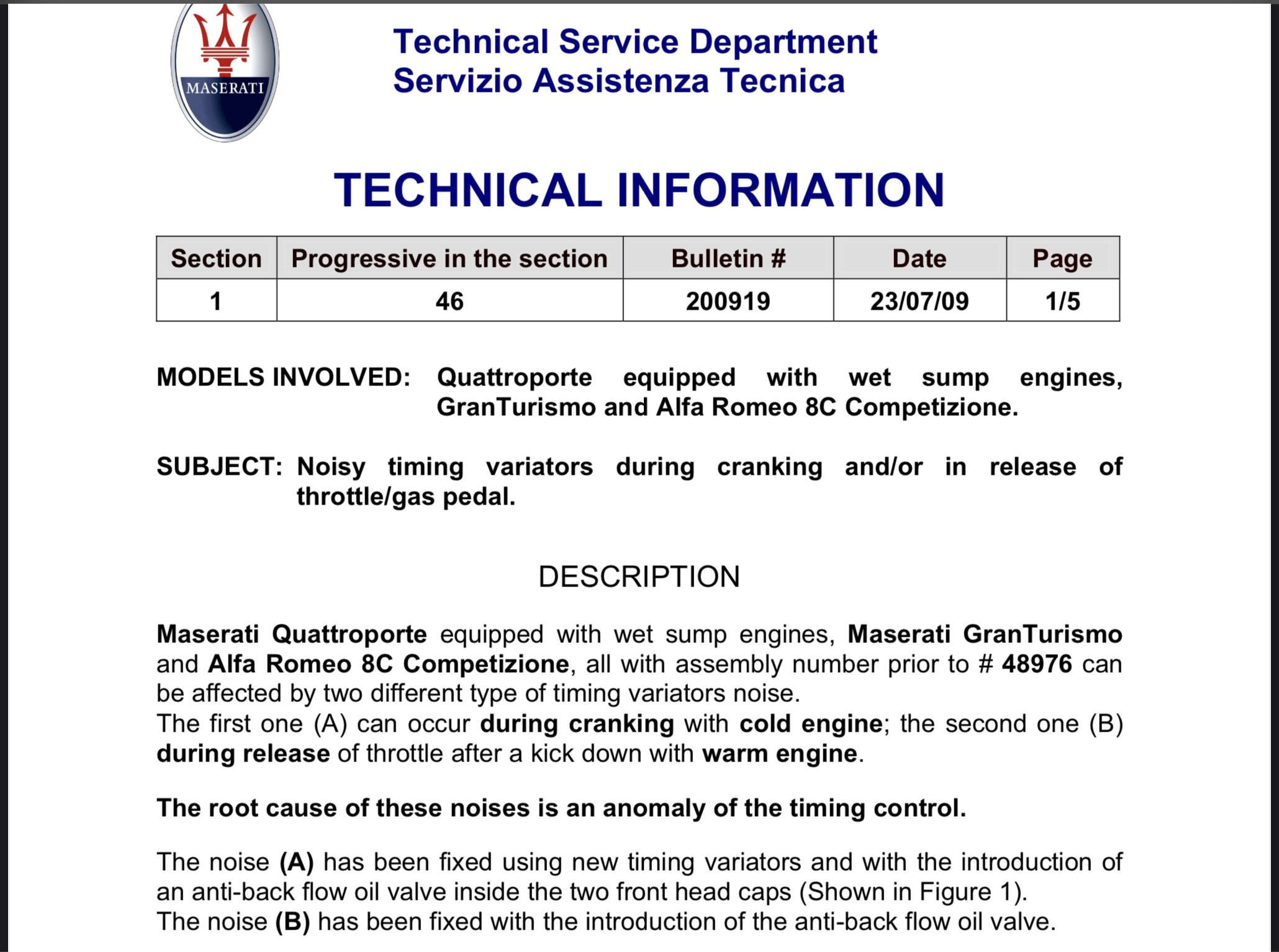

https://www.maseratilife.com/threads/ca ... 034/page-5
Il y a un post qui mentionne bien que seuls les moteurs à carter humides sont touchés par le problème du variateur de phase.
Idem dans la notice technique Maserati ci-dessous.
Re: Remplacement variateur de phase
Intéressant ce document Maserati qui confirme ce problème de variateurs sur certaines voitures.
