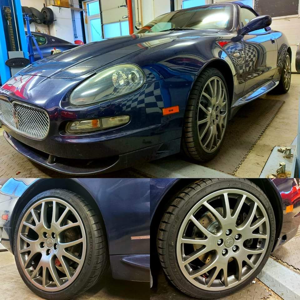

Très jolie, vous avez moins de problèmes pour importer une version US en Belgique, non ?
Même si cet achat ne l'était pas directement.
Pour la peinture des jantes tu gardes quand-même la teinte originale ou tu "l'éffaces" pour faire la plus foncée ?

Plus foncé, je n'aime pas trop l'effet 'ball polished'...

Je me suis mal exprimé,
Pour la peinture des jantes je voulais dire conserve tu la peinture originale, mais là je le vois c'est fait.
Certains utilisent une peinture hydrographie ou hydro dipping :
youtu.be/GvmWOsz3nok
