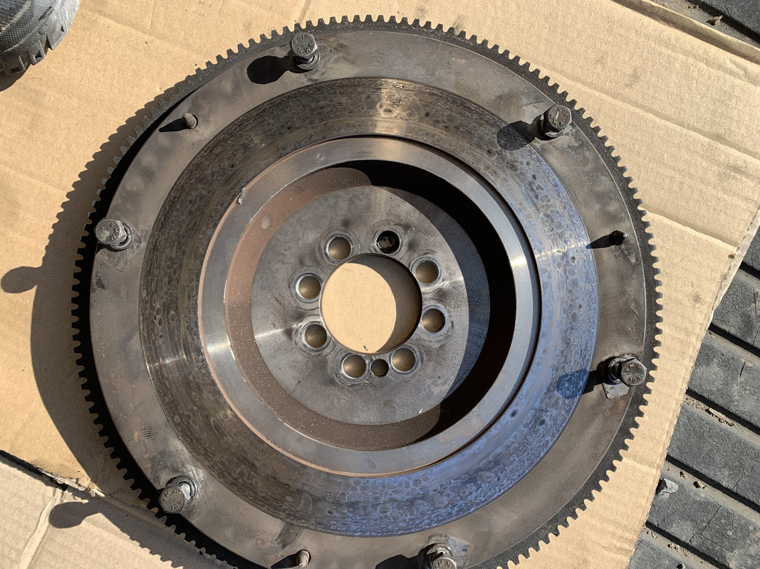

Re: La grosse révision de ma 3200
Publié : ven. 11 mars 2022 12:56
par eric74
Volant moteur rectifié, beau boulot
