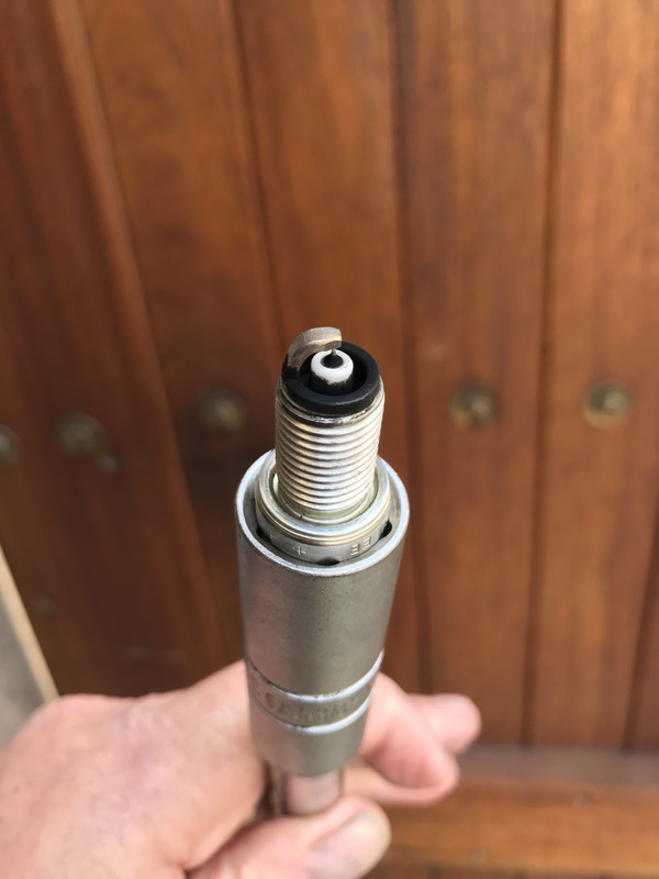

Après roulage d’une centaine de kms, les bougies se sont nettoyées.
A noter que je ne les ai pas frottées

Re: Restauro Ghibli
Impressionnant... Tu as mis quoi dans l'essence ?
MASERALFA
- Messages : 5903
Re: Restauro Ghibli
Bah simplement le changement de la Lambda et du SP98

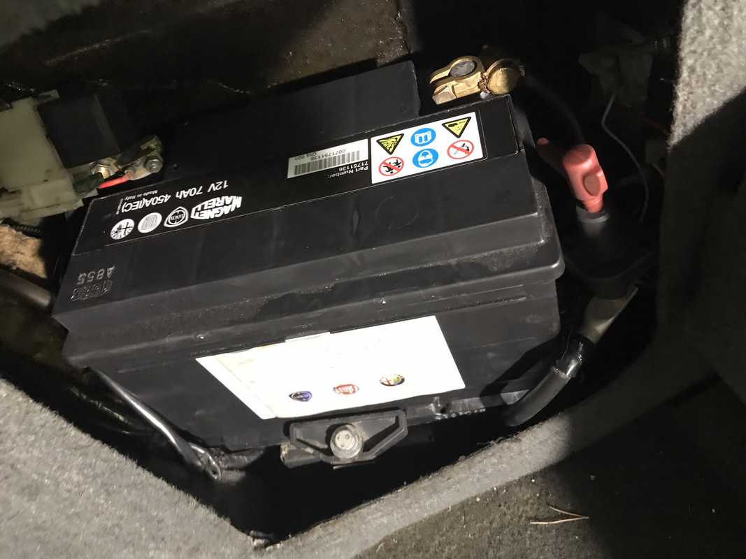

Aujourd’hui je repris un peu le travail sur le coupe circuit qui avait été installé et la trappe ne pouvait fermer, il était devant la batterie.
En plus, la trappe n’avait plus sa fermeture. Heureusement, j’en avait une comme neuve
Place aux photos
Place aux photos

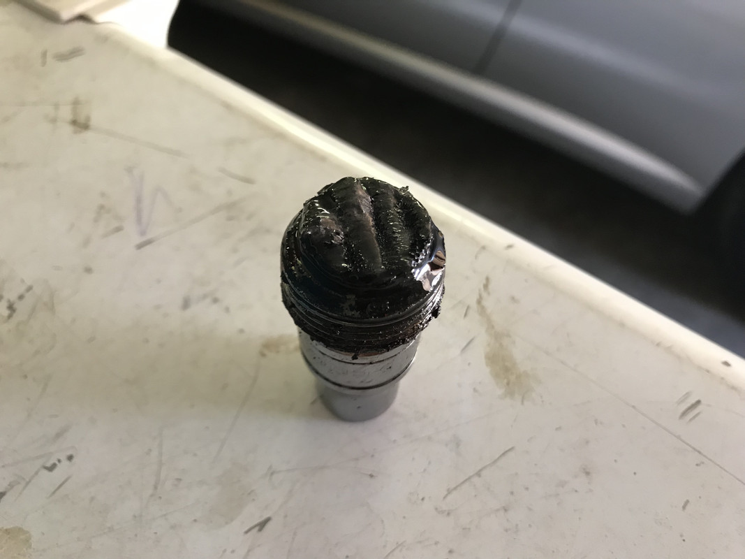

Vu que mes problèmes de dos me laissent tranquille, j’ai attaqué dans le dur avec le pont de la Ghibli d’Alido sur lequel je dois vérifier l’etat du tube de liaison avec l’arbre de transmission et le coller au pignon d’entree du pont.

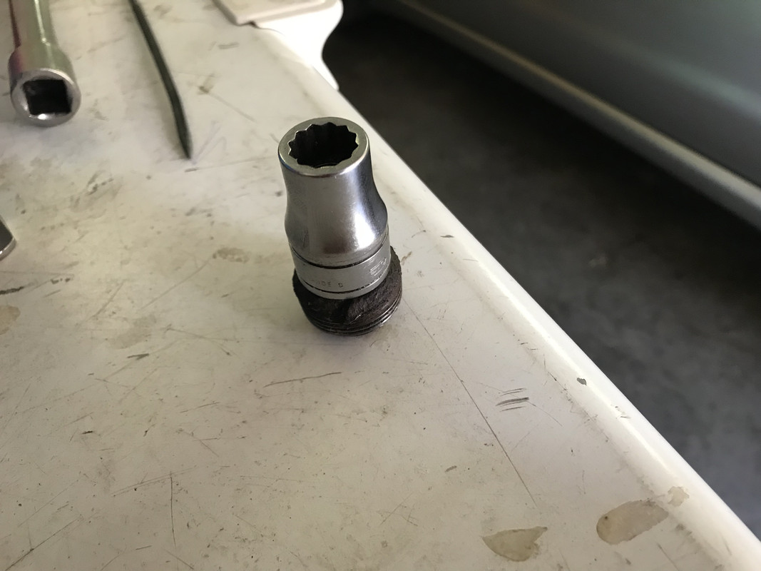

Première étape, la vidange, comme de bien entendu, le bouchon est complètement massacré et impossible de le dévisser en l’etat
J’ai donc joué de la lime pour pouvoir retrouver un carré et voici ma méthode pour démonter un bouchon récalcitrant.
Je mets le carré du bouchon aux dimensions d’une douille à cliquet de 1/2
Je me sers du carré de la douille pour rentrer sur le carré du bouchon
Et enfin avec une douille Allen y a plus qu’à desserrer le bouchon récalcitrant
J’ai préféré faire l’explicatif sur l’etabli Pour que cela soit plus visible
Une fois le bouchon retiré, beaucoup de limaille sur l’aimant et l’huile est cramée.

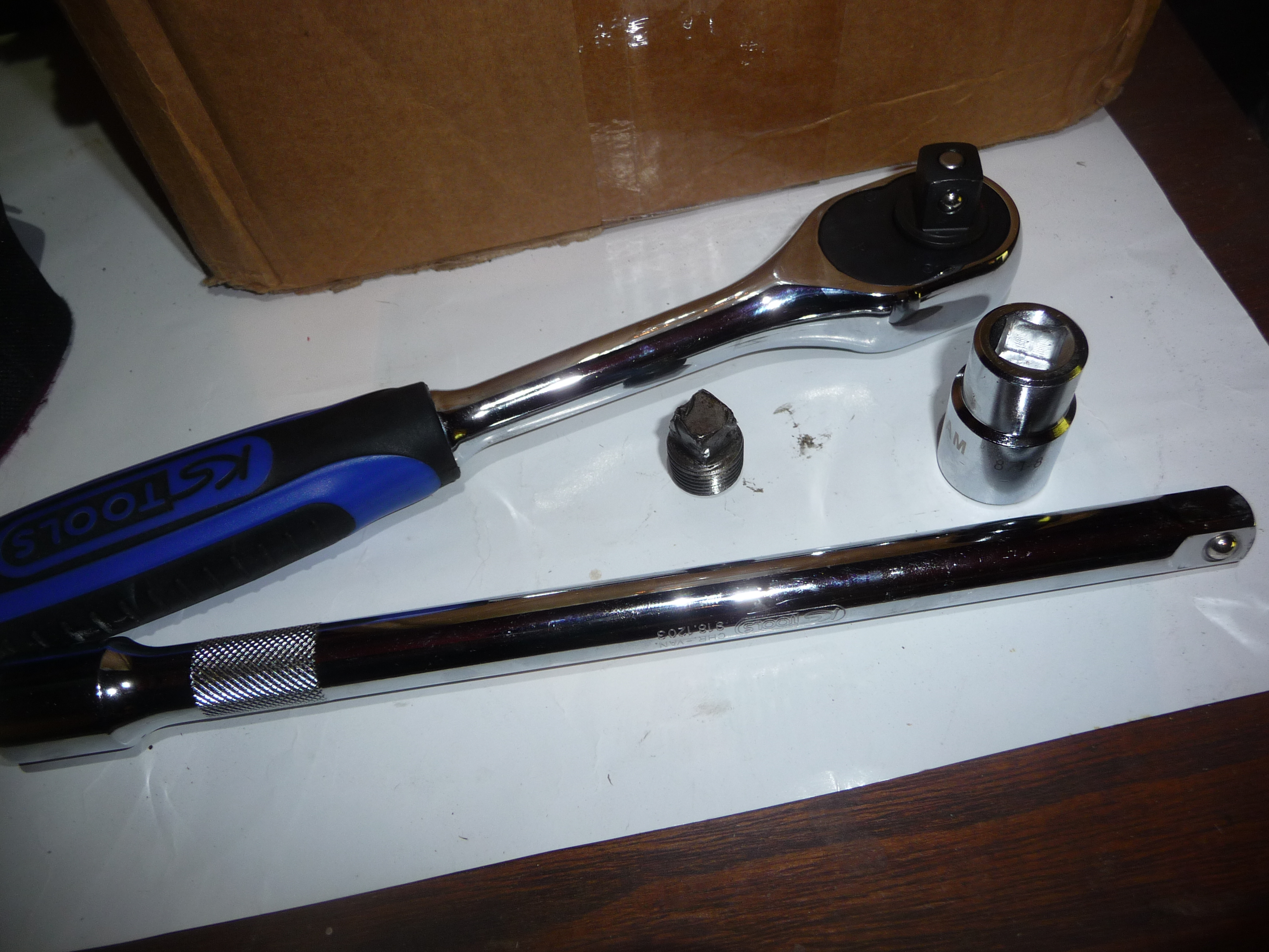

Pas bête le coup de la clé allen, merci du tuyau.

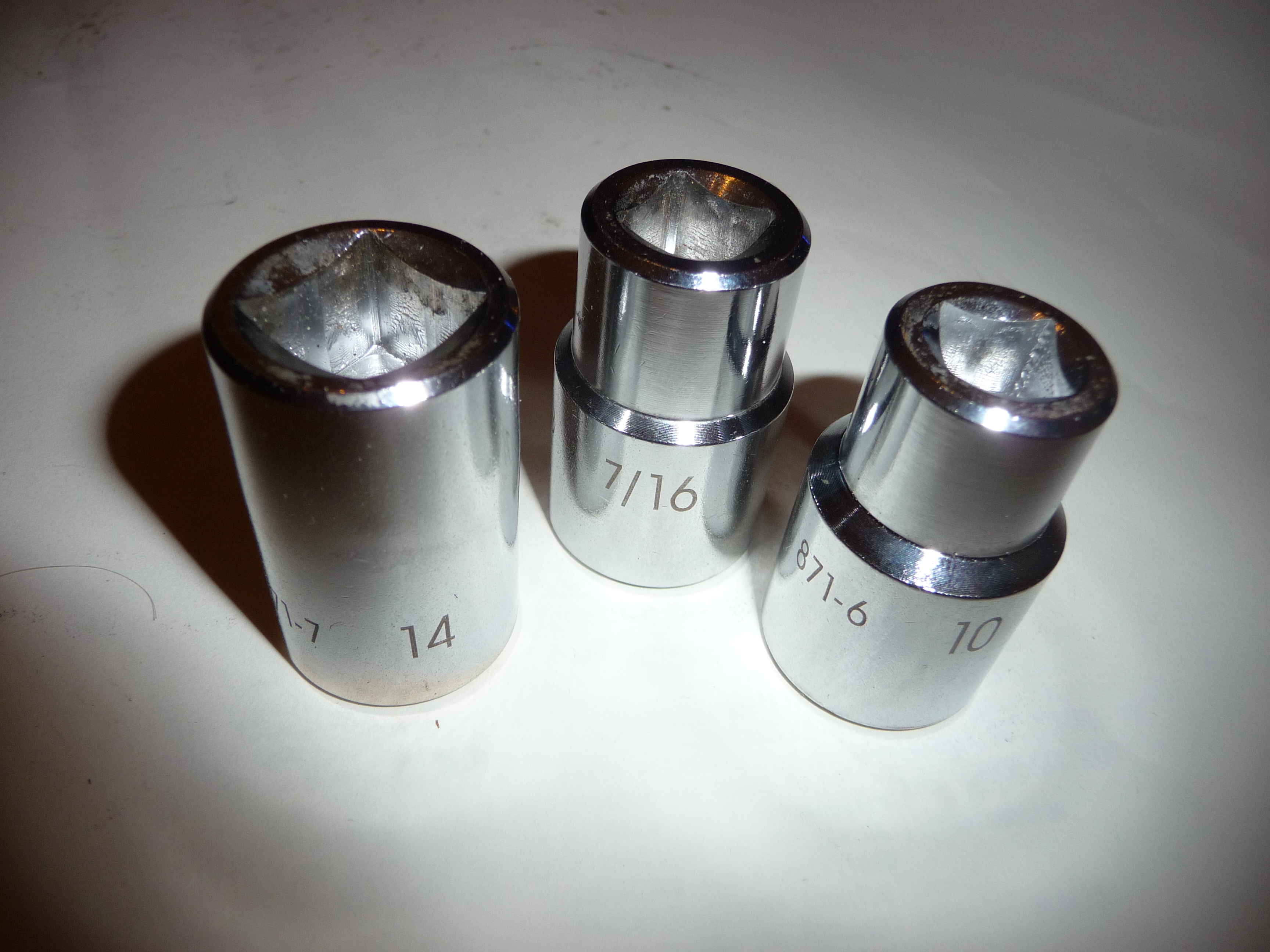

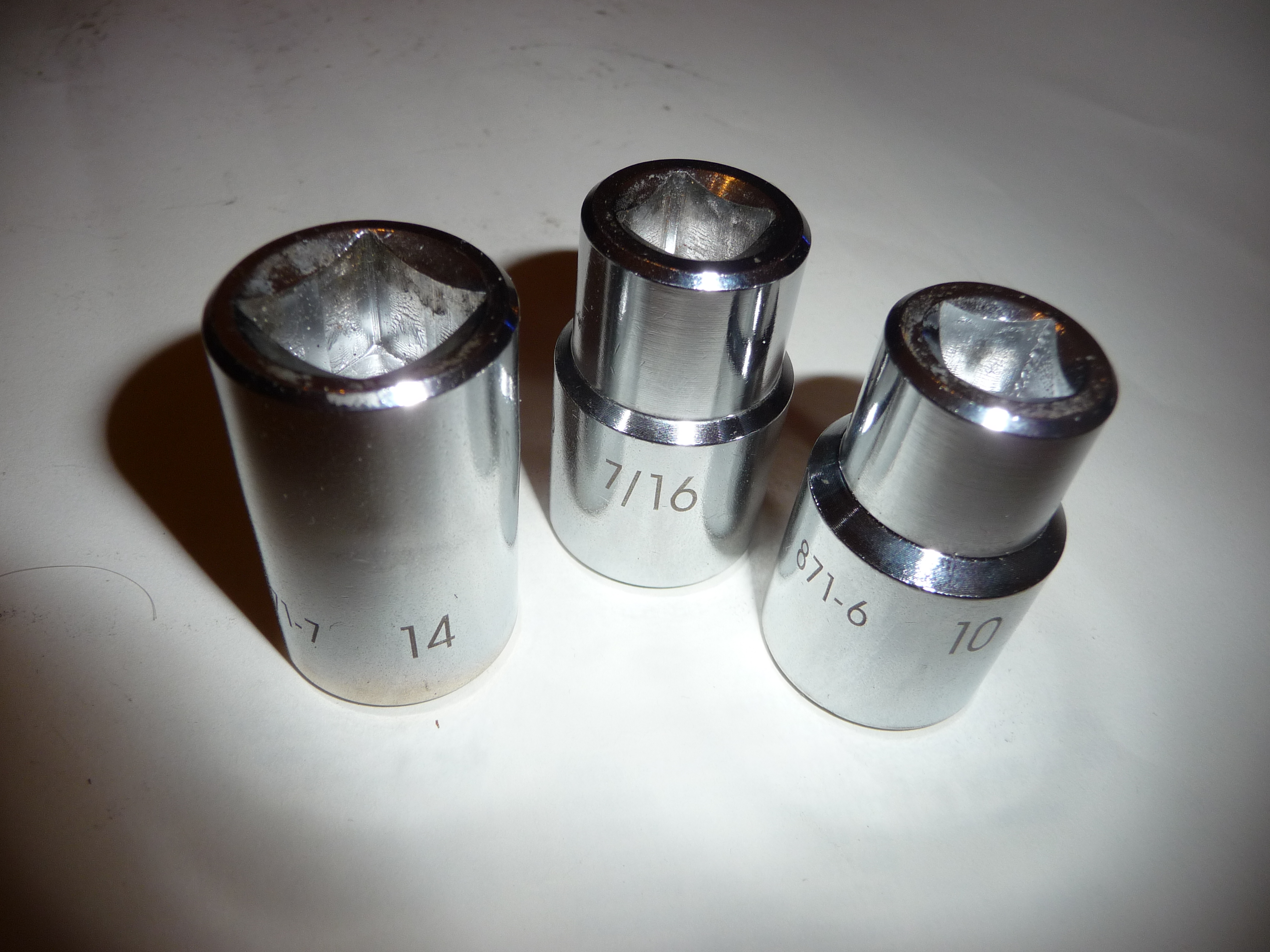

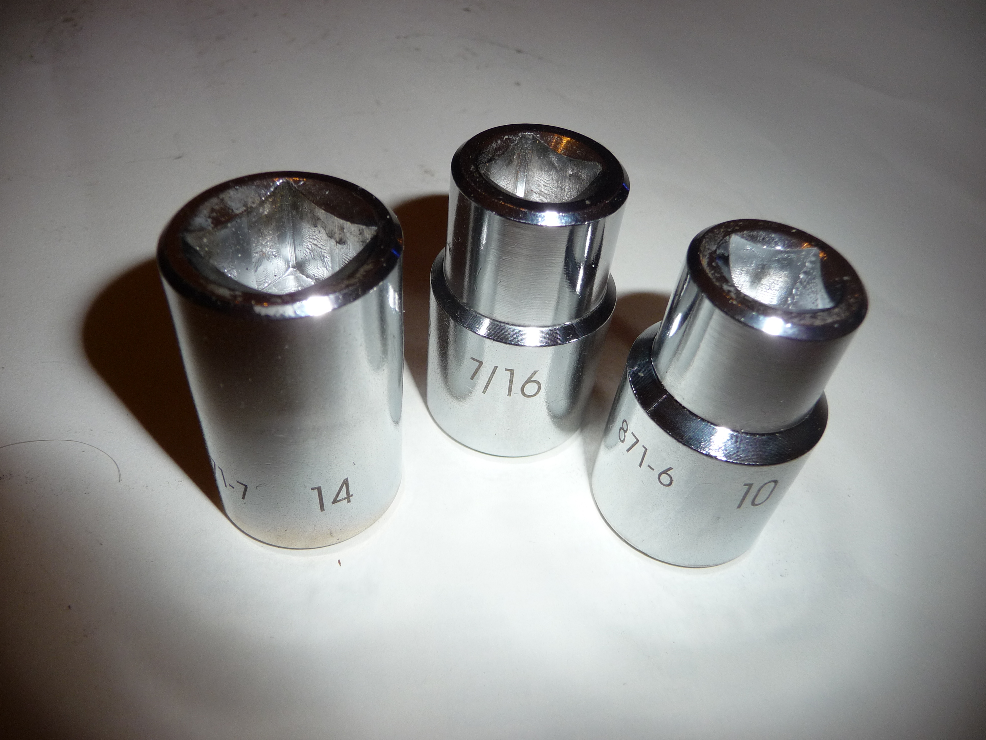

Sinon, SAM (marque d'outillage pro française, cocorico
) fait des douilles pour carrés de vidange, commandées par carré 1/2".
J'ai acheté les trois modèles proposés, 10 mm, 7/16" et 14 mm (les trois dimensions habituelles).
Extrêmement utile, je ne saurais trop recommander, avant de complètement foirer un bouchon de vidange avec des clés plates
Ici pour extraction d'un carré de vidange bloqué et peu accessible de moteur Briggs & Straton de tracteur tondeuse Etesia:
