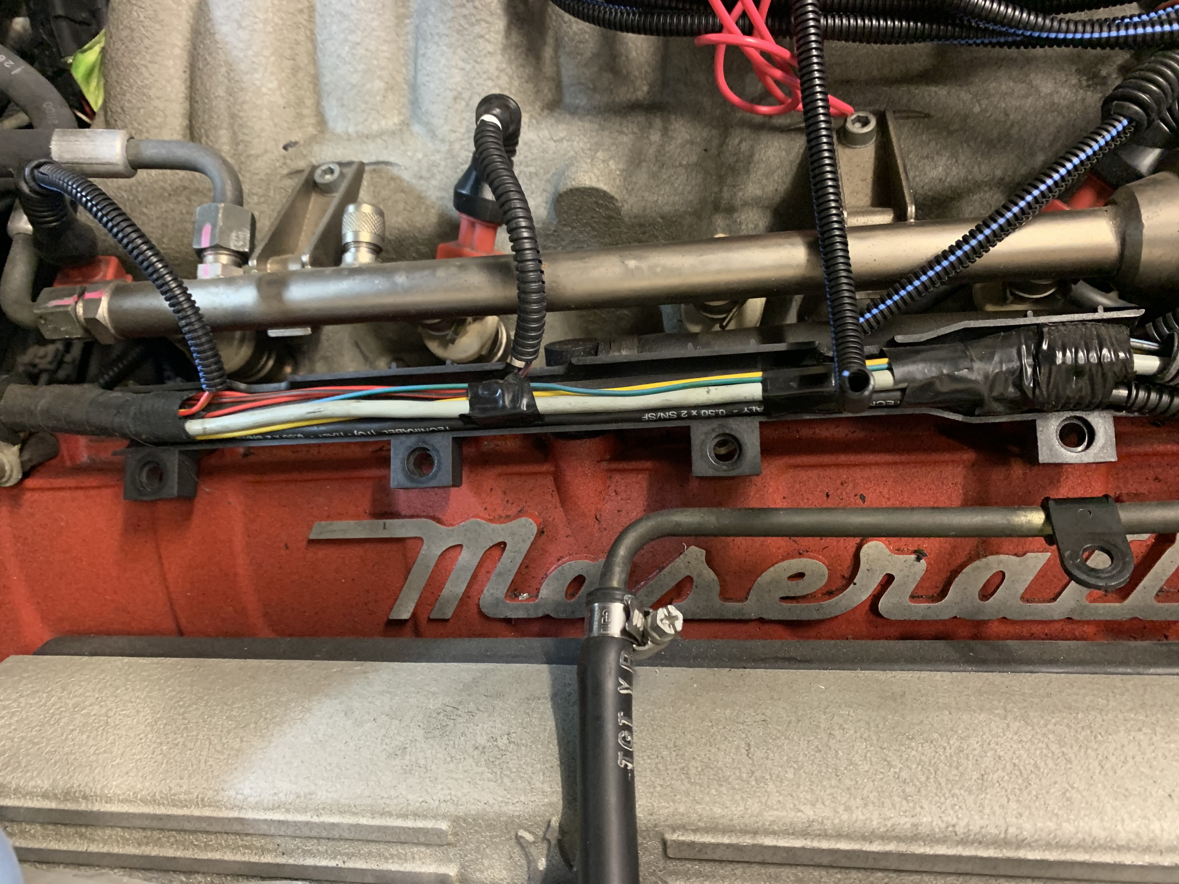

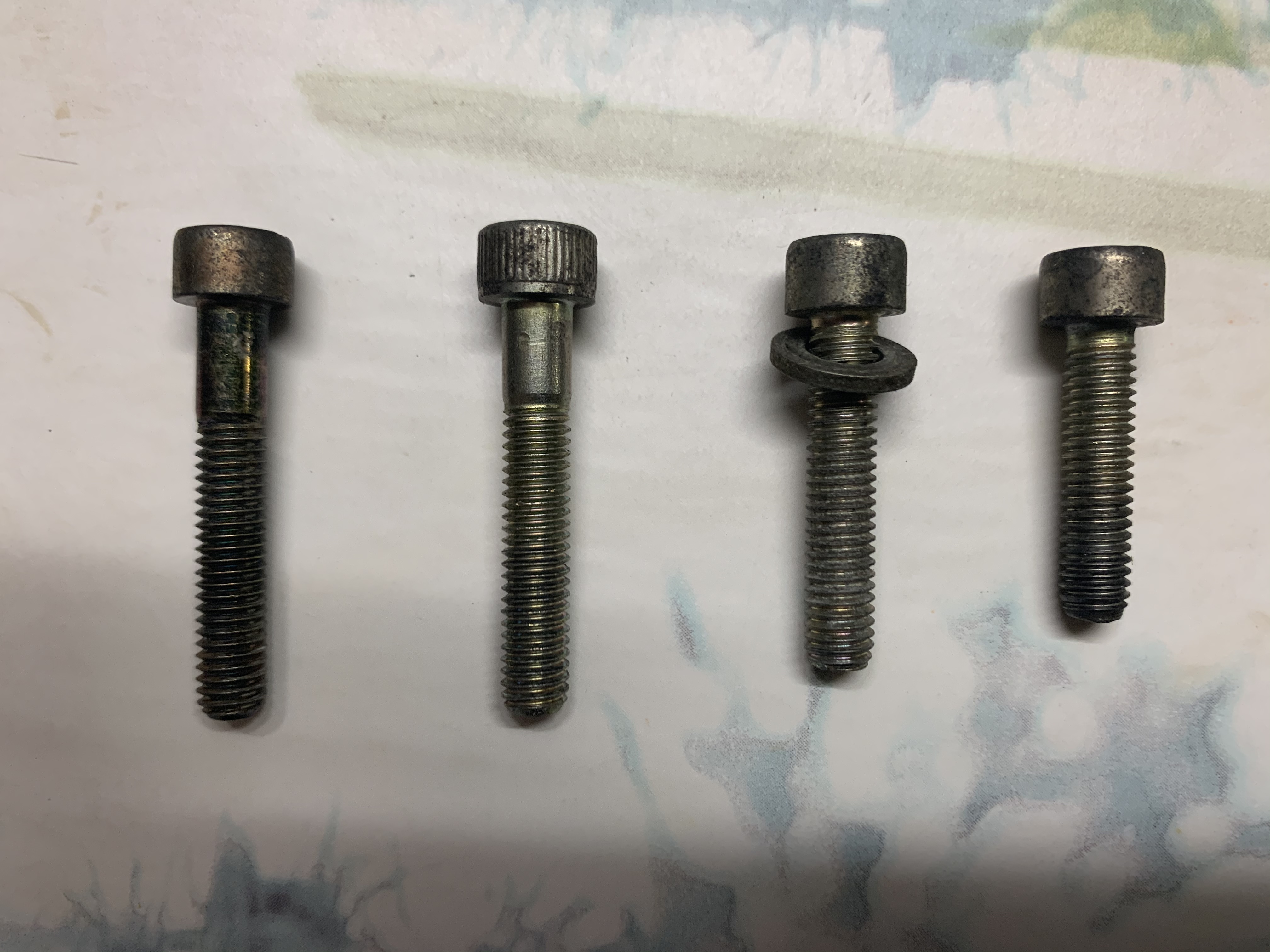

Autre question, les 4 vis Btr qui tiennent les deux demi coques du faisceau au dessus de la rampe d injection, ont 3 dimensions differentes... ça sent le mélange au remontage.... lequels des 3 modèles est il le bon?
Messages : 2170
Re: Quelques travaux sur 3200 GT
Je dirais n 4

je prendrais une mesure en même temps

Pour les vis se sont toutes les mêmes 4cm

Merci, pour les vis.
