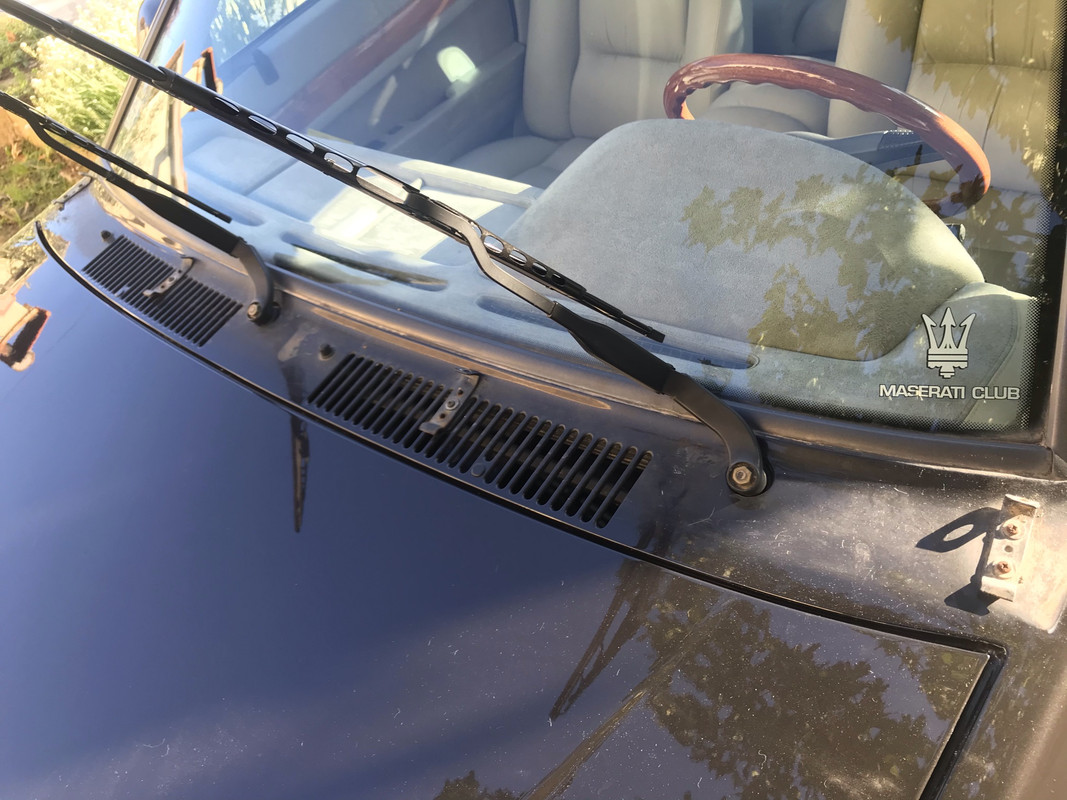

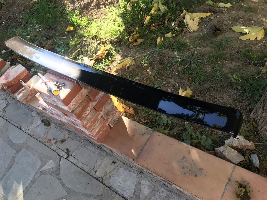

On commence par dehors, démontage du spoiler de baie de pare brise pour pouvoir démonter les bras d’essuie glace et sortir la timonerie d’essuie-glace
Le spoiler est tenu par 4 vis
Le voilà démonté
On a maintenant accès au écrous de bras d’essuie-glace
Et ensuite aux écrous qui tiennent la timonerie

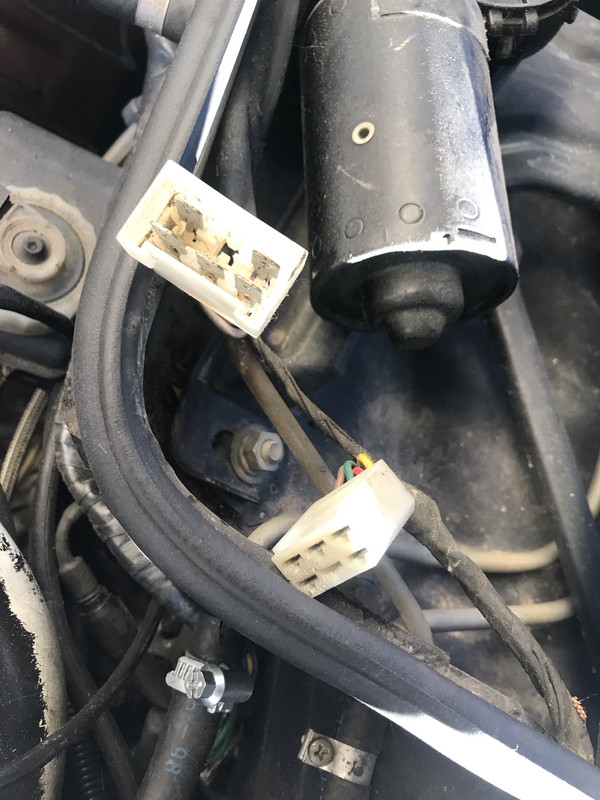

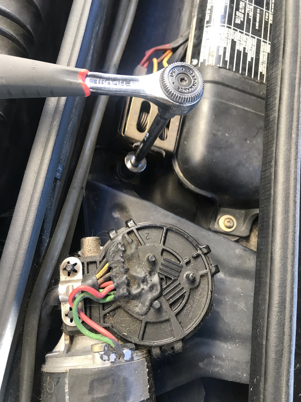

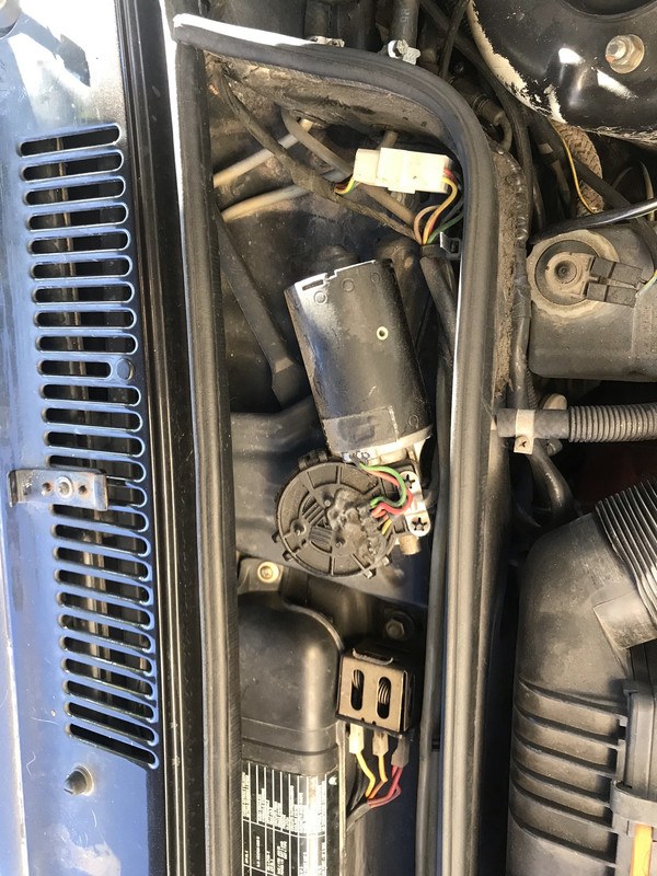

Maintenant on s’attaque à démonter le mécanisme d’essuie-glace, déconnexion du moteur et on dévisse les deux écrous de fixation
Pour sortir le mécanisme, il faut démonter le couvercle de l’entrée d’air
Et voilà toute le timonerie par terre

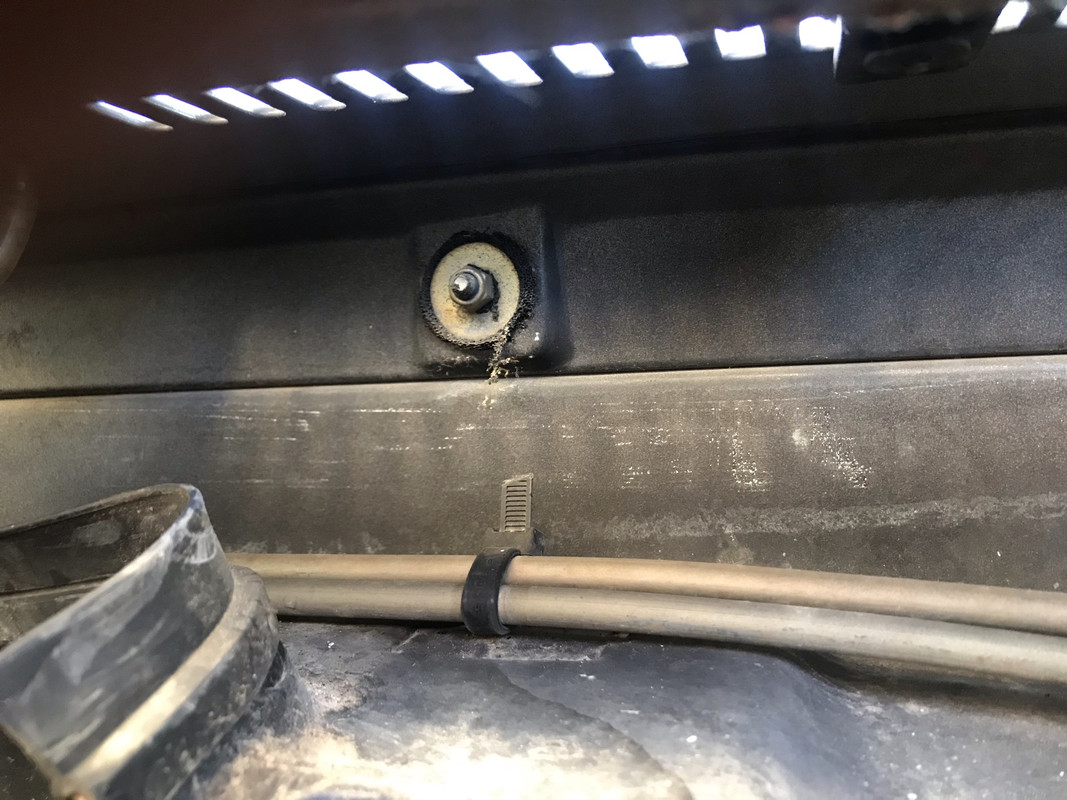

Alors, pourquoi démonter tout cela pour démonter le tableau de bord? Tout simplement par que 4 écrous en clé de 10 tiennent le tableau de bord derrière le mécanisme d’essuie-glace

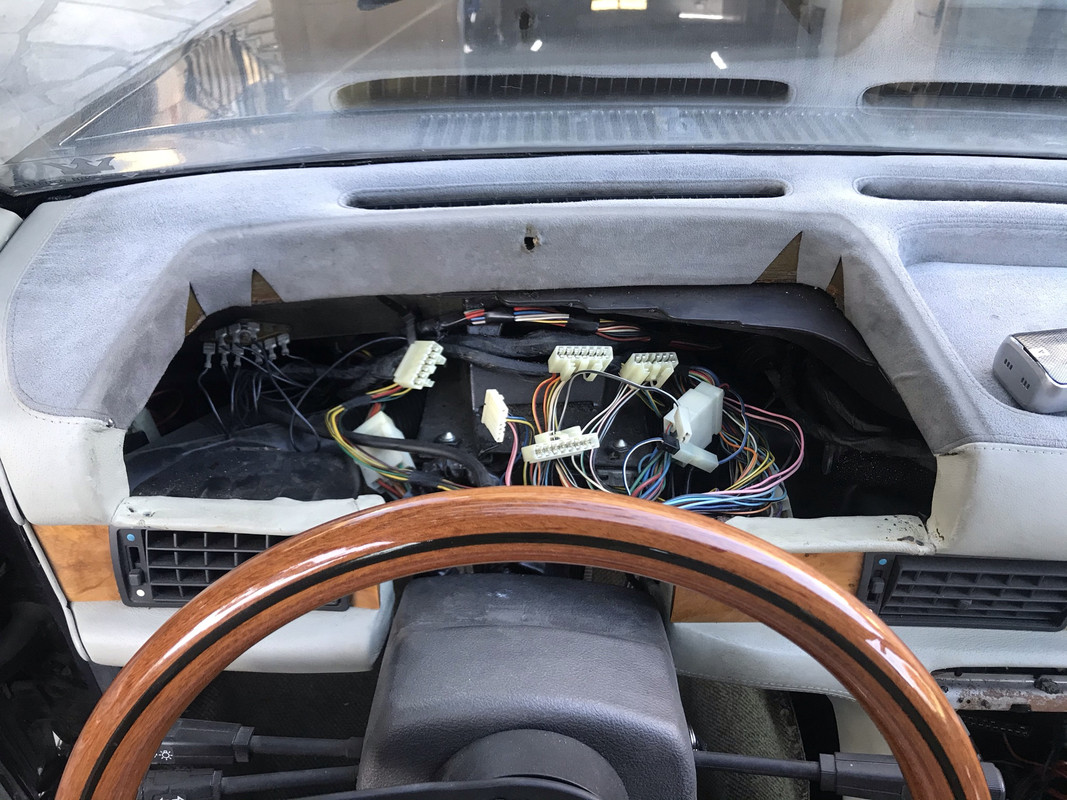

Allez on passe maintenant au salon, Heuh excusez moi dans l’habitacle :mrgreen:
Démontage du bloc instruments

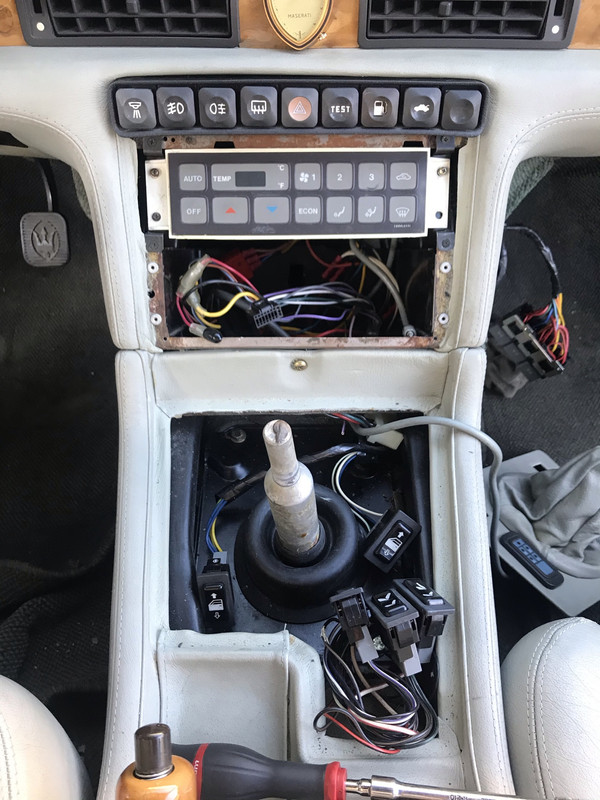

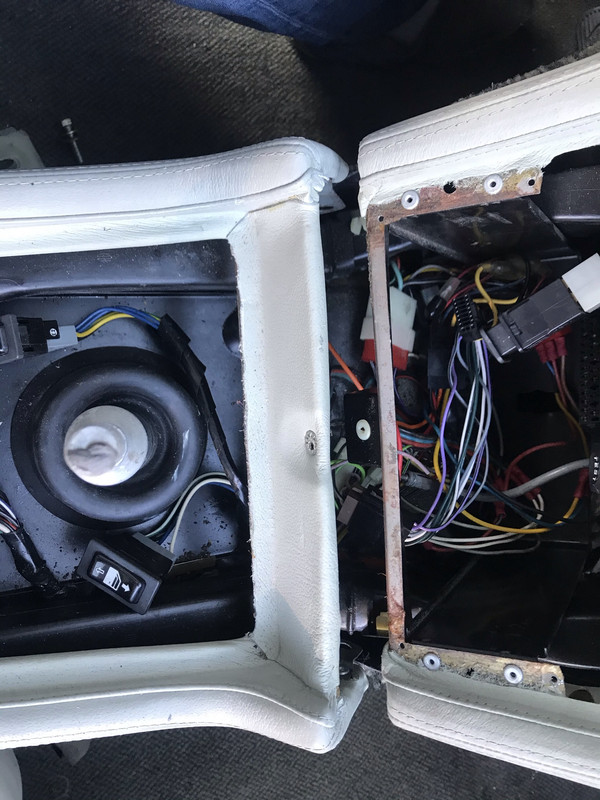

Et on attaque le démontage de la console centrale
Deux vis attachent le tableau de bord à la console qui est entre les sièges
Pas évident de les voir. Il y en a une de chaque côté
Ensuite démontage du vide poche sous l’accoudoir central pour dévisser les 2 vis qui tiennent la console entre les sièges pour pouvoir la reculer
Et on recule la console pour libérer le tableau de bord

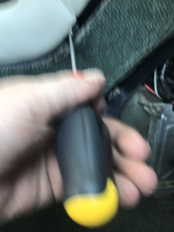

Ensuite, deux vis tiennent encore la tableau de bord en partie basse
Un peu fastidieux à atteindre
Après deux boulons en clé de 13 tiennent la tableau de bord de par et d’autre bien faire attention de ne pas inverser les cales de réglage entre la droite et la gauche. J’en avais 3 côté conducteur et 5 côté passager
Attention, il y a encore deux boulons en clé de 10 qui tiennent le tableau de bord de part et d’autre de la colonne de direction. Désolé, je n’ai pas fait de photos. Il faut aussi démonter le volant, sinon c’est galère à sortir le tableau de bord

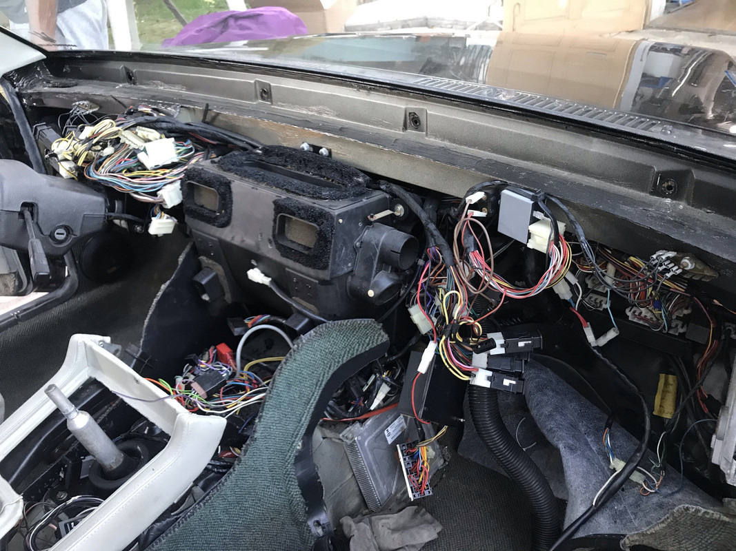

Le tableau de bord est prêt à sortir. Faut tirer vers soit pour le décoller car il est collé sur le bloc chauffage.
Et le voilà sorti, avec une jolie vu sur un sacré plat de spaghetti :mrgreen:

Spaghetti multicolori "al dente" ! :) Fichtre, quel boulot !
Un immense merci pour ce tuto qui est très important et précieux pour beaucoup de Biturbistes.
Ma Ghibli et ton ex Spyder vont avoir besoin de la même procédure ! Ces moteurs de ventilation d'habitacle sont fragiles !

MASERALFA a écrit : Image
LA photo la plus importante à tout démonteur de biturbo... ;)

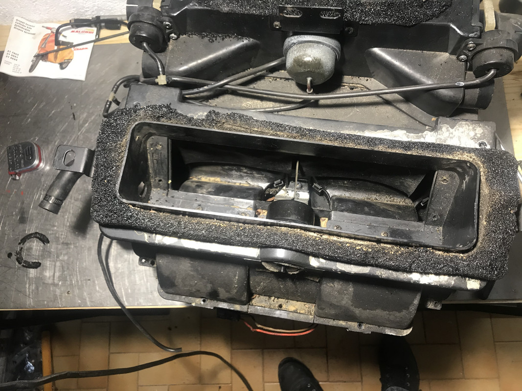

Allez on continue le démontage du bloc chauffage
Deux écrous de 8 mm en partie supérieure, facile... Moins pratique deux vis de 6 mm par dessous :
Merci à Alpa pour les infos qu’il m’a communiquées.
Maintenant on débranche tous les périphériques :

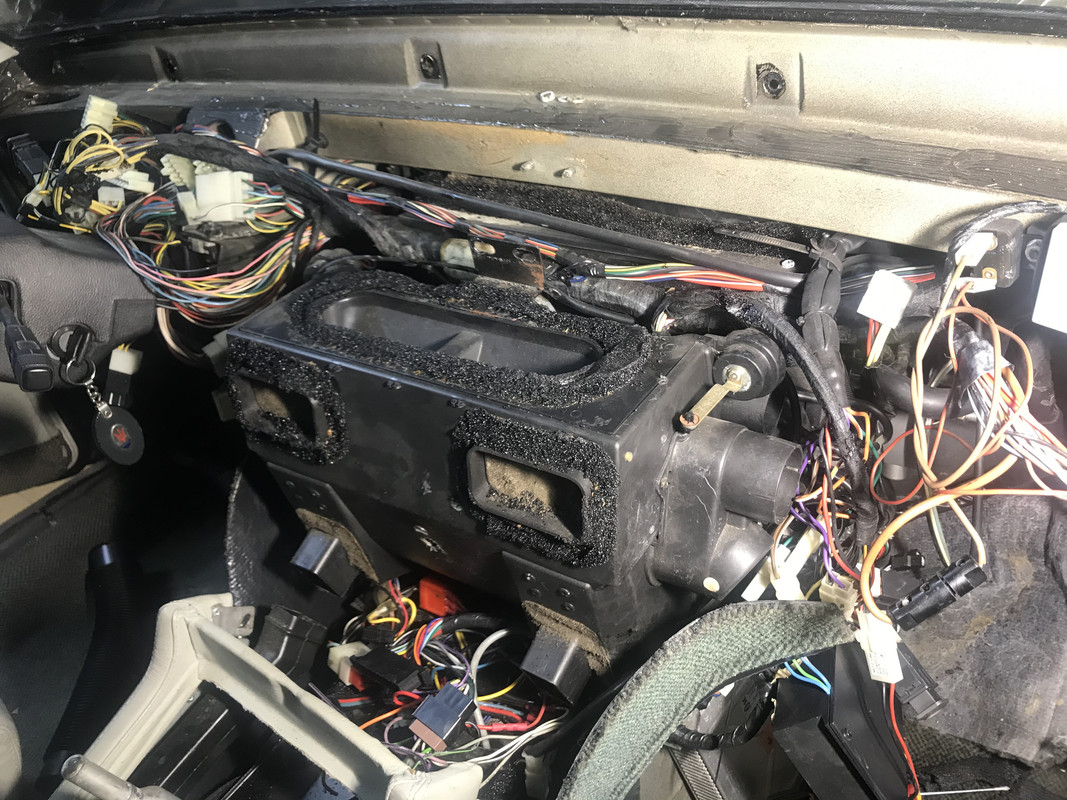

Et on dégage le bloc chauffage. Quel fouilli :
Et le bloc chauffage est sorti :
On attaque le démontage du bloc pour remplacer le moteur de ventilateur :
Le moteur se trouve sous ce capot, qui sur la voiture donne dans la baie de pare brise
On arrive sur le moteur

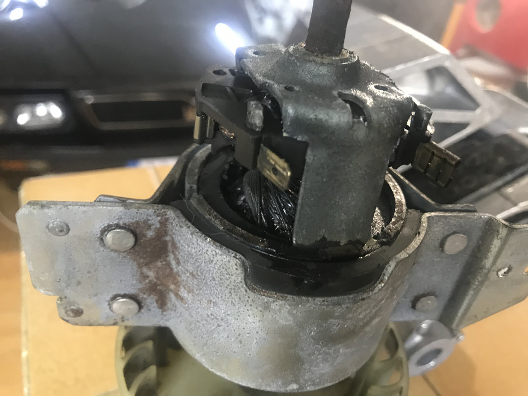

Le moteur de ventilateur a complètement brûlé :

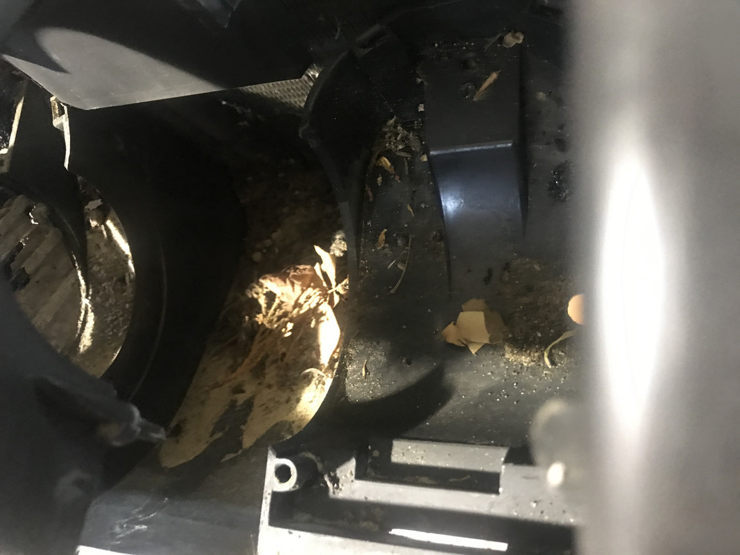

Bien entendu, le logement du moteur est remplis de feuilles, de brindilles et de sable

Une autre photo que j’ai oublié de poster. L’intérieur sans le bloc chauffage :
On voit très bien le drain au niveau du tunnel qui récupère l’eau de condensation. C’est lui qui, lorsqu’il se bouche ou qu’il est mal raccordé au bloc chauffage, laisse s’échapper l’eau dans l’habitacle engendrant rouille et problèmes électriques.
