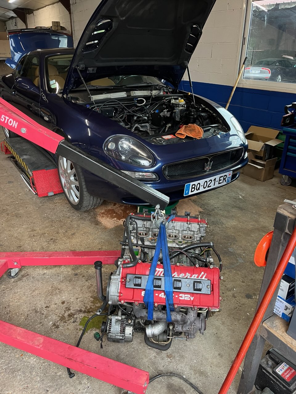

Quentin s’attaque à ma belle…

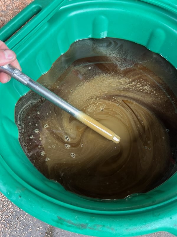

1 ère surprise lors de la vidange avant de sortir le moteur :
La voiture n’a quasiment pas roulée depuis la précédente vidange il y a environ 3 mois. Elle était stockée en attendant son tour.
Lors de la précédente vidange, l’huile était correcte … enfin, pas de quoi s’inquiéter !
Mais alors, d’où vient la flotte :shock: … c’est bien du liquide de refroidissement, le bocal était vide !?
Une chose est certaine, il était temps d’arrêter la voiture… en espérant que le moteur n’a pas au le temps de souffrir :? !
Hop, dehors le moteur !
Messages : 9090
Re: 3200 ZAMAA38A000003066
:o
Cette couleur cappuccino me rappelle quelque chose :?
Il pense que ça peut avoir un lien avec le jeu? (je ne vois pas comment mais bon).
Quoi qu'il arrive, comme tu le dis, il était temps de faire quelque chose. Au final, cette surveillance du jeu aura peut-être permis de découvrir un autre soucis avant que ça ne tourne trop mal.
Voyons le verre à moitié plein.
Pas de surchauffe ni de fumée trop importante lors des dernières sorties?
Allez, pour la saison prochaine, elle marchera mieux que jamais. :Maze :Maze
