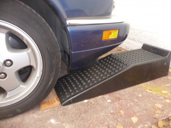

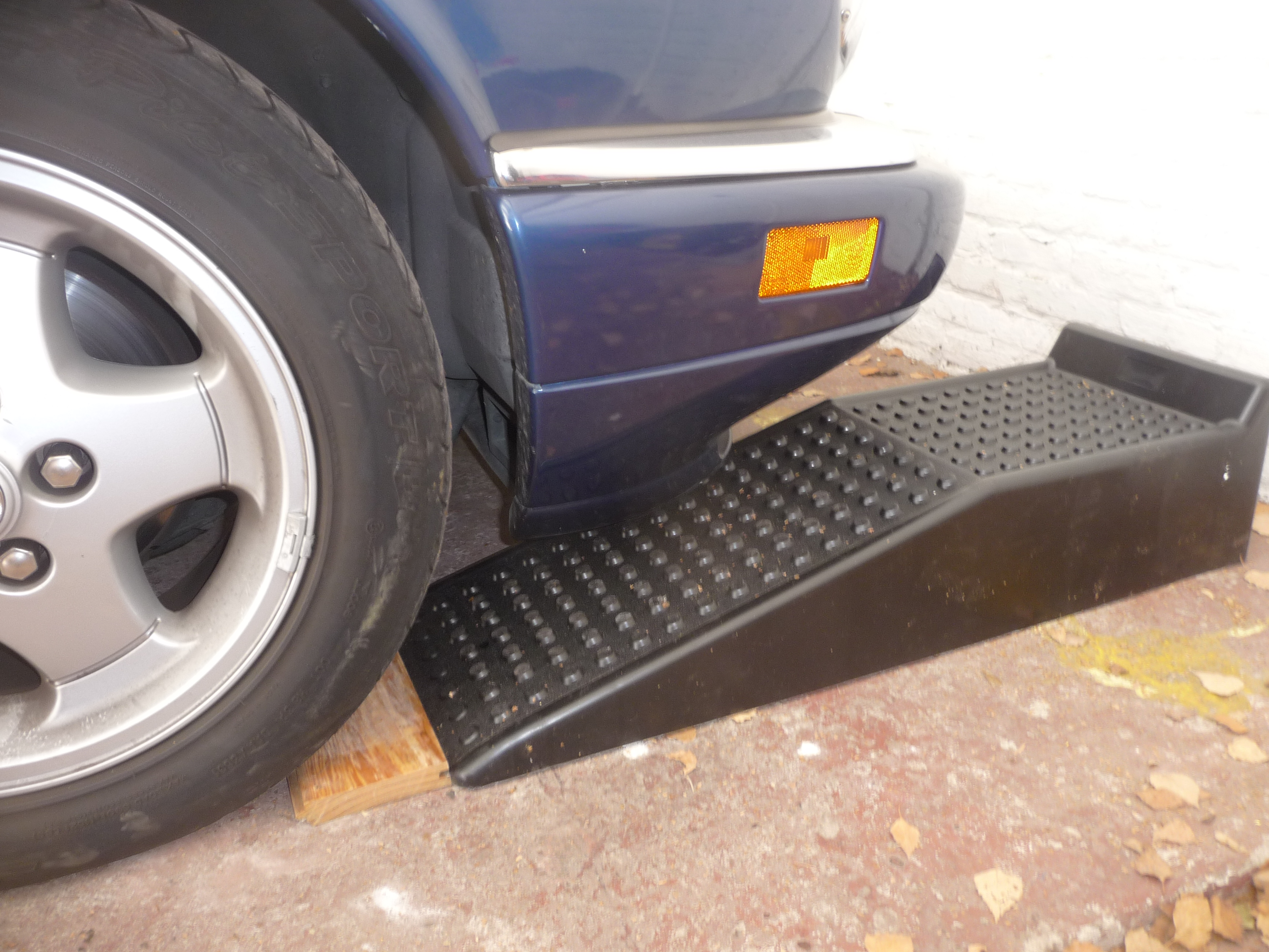

Comme déjà dit, suffit de mettre une petite planchette devant chaque rampe pour diminuer la marche de moitié
Re: Outil de levage "compact"
Ou deux planches qui appuient sur les rampes, pour éviter de pousser le pont avec les roues. Sinon il est livré avec des vis et chevilles pour le fixer au sol.

Je n'ai pas essayé avec la 3200, mais il me semble avoir lu ce problème. En tout cas, avec ma vieille Xsara, ça pousse le pont en marche arrière.cureghem a écrit : Et ça pousse vraiment le pont qui pèse 400 kg quand tu montes dessus(si ce n'est pas les roues motrices j'entends)
Ceci dit je vais le fixer au sol je pense.
Si tu fixes le pont, pas besoin d'acheter le kit mobilité. Tu peux le déplacer avec deux crics (ou un cric et un plateau avec roulettes) un étai de chantier et des sangles.
- Messages : 8834
C'est le même pb qu'on rencontre avec les rampes, pire encore car les rampes sont bcp plus légères qu'un pont!.
Avec celles-ci, même avec des planchettes en bois, elles étaient poussées en avant quand j'essayais de monter le véhicule.
Je n'ai réussi à hisser le véhicule qu'en bloquant les rampes sur le mur du fond du garage.
Mais alors, c'est chaud quand on monte (il faut accélérer), il faut que la rampe soit suffisamment profonde et freiner rapidement au jugé pour ne pas rentrer dans le mur
Au final j'ai fixé les planchettes au rampes avec des barrettes métalliques et ça marche
