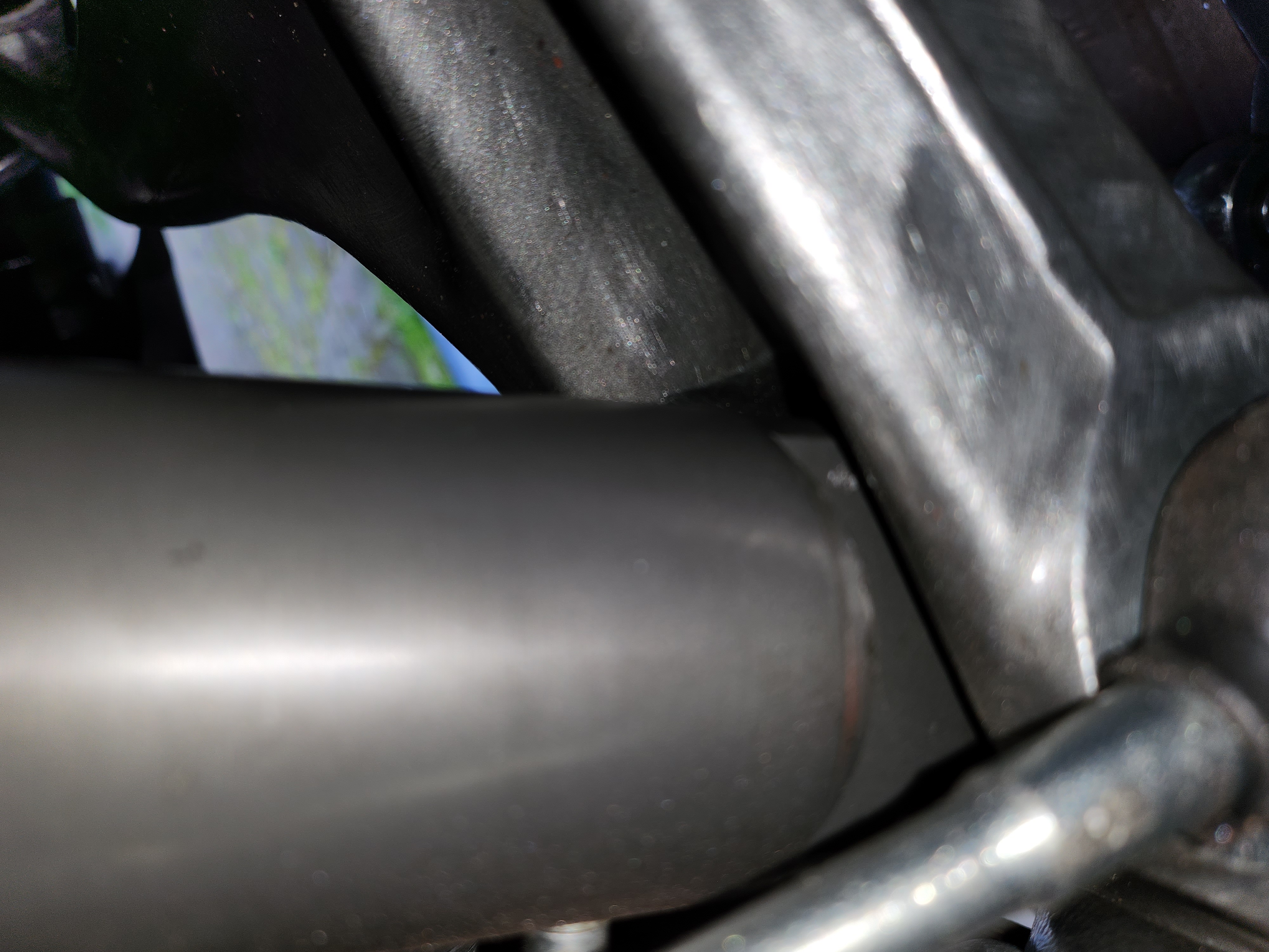

Suite à un petit bruit suspect j'ai démonté le train avant et en remontant j'ai un doute...
Donc une petite question sur les amortisseurs avant,
la partie inférieur des amortisseurs avant juste au dessus du silent bloc caoutchouc à deux côtés un côté arrondi et un côté droit,
donc m'as question le côté arrondi est de quel côté vers l'avant ou l'arrière ?
je pensais avoir lu ça dans la documentation mais impossible de retrouver l'endroit si quelqu'un peut jeter un coup d’œil sous sa 3200, on vois très bien en tournant le volant d'un côte
sur la photo on voit la partie arrondi, mais je pense que je suis en train de le monter à l'envers ?

L'arrondi derrière.
Si on parle bien du rebord horizontal, à l'endroit où l'amortisseur redevient plat pour la fixation.

oui c'est bien ça, merci bien du tuyau bonne soirée :D :Maze
